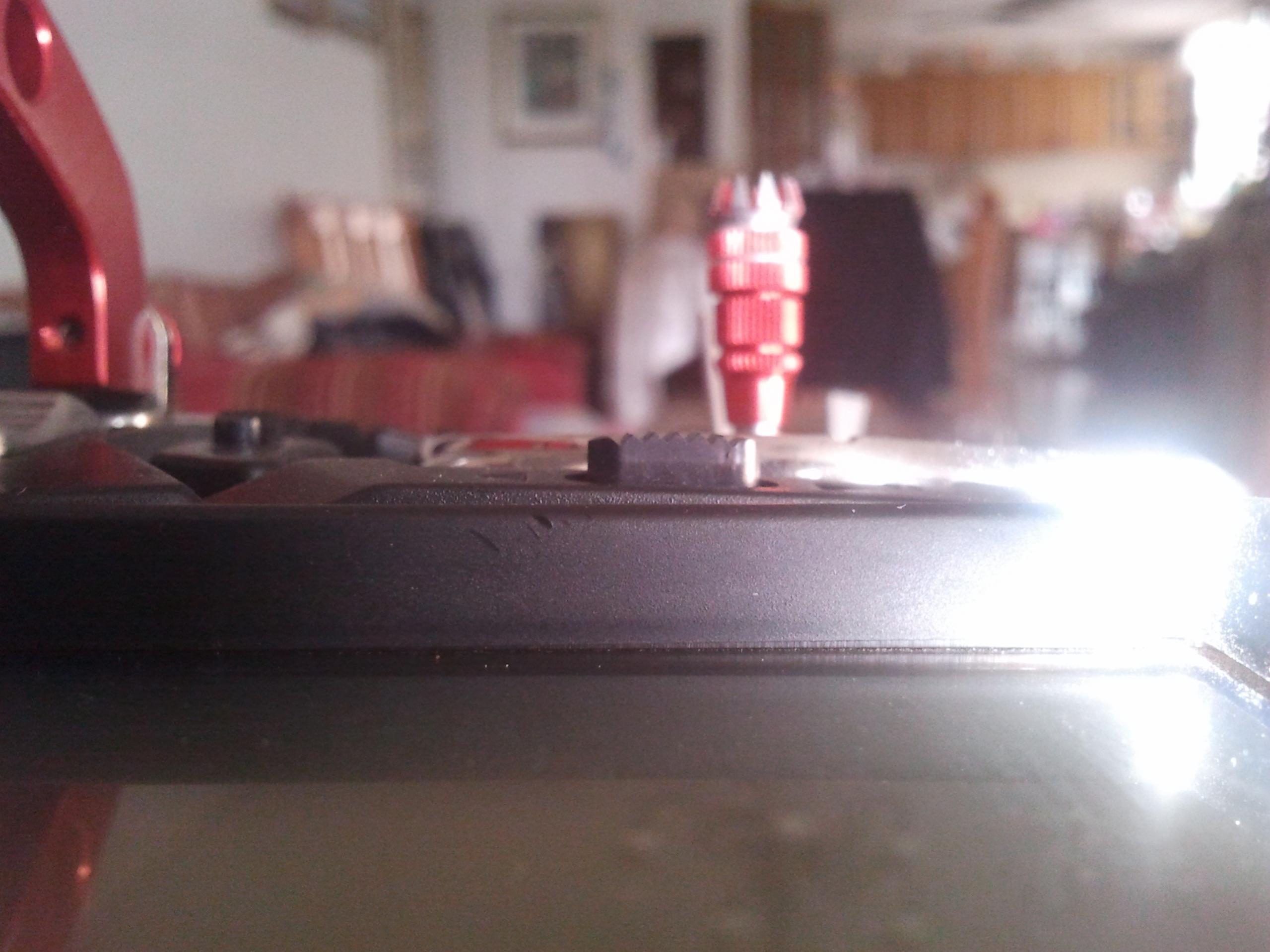

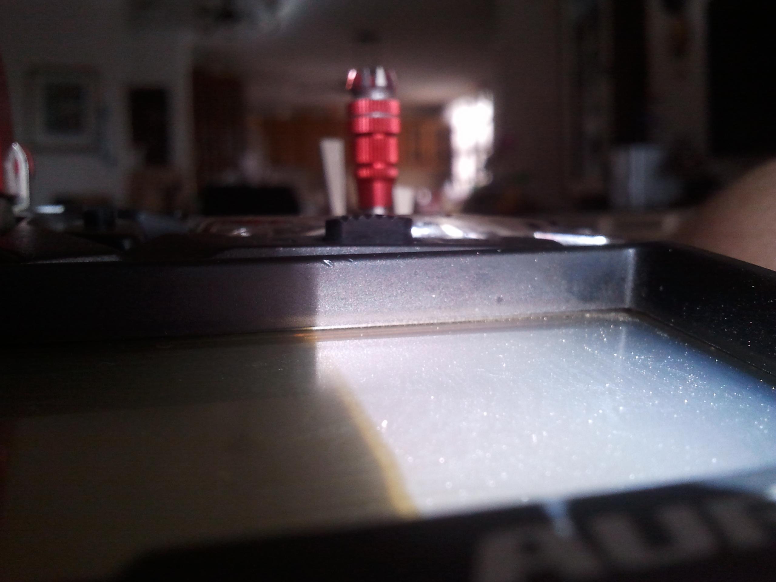

    תוכל להעלות תמונה של האיזורים שניקית? ניקית מבפנים? או מחוץ לשלט?

    ניקיתי רק מבחוץ.
    מבפנים לא היה צורך, כי הוא היה נקי שם. (הייטק בנו אותו אטום יחסית ובאמת היה מיותר לפתוח אותו...)
    המסך נתחם על-ידי פלסטיק שחור. בינו לבין המסך יש חריץ קטן שלתוכו נכנס חול.
    ניקיתי את החריץ הזה סביב המסך.
    בתמונות שמתי לב שיש עוד אבק בחריץ, וכנראה שהמברשת שיניים הוציאה בעיקר גרגרים גדולים שגרמו לצרות.

    ברירת מחדל תגובה: אורורה 9 - מסך מגע נלחץ מעצמו
    אולי שווה לנקות עם לחץ אוויר מדיי פעם, תודה על התמונות וההסבר, אדבר עם חבר שלי שזנח את השלט מבעיה כזו ונראה אם זה עוזר לו.
