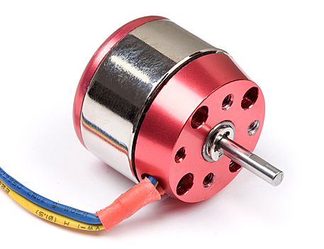

    מי יודע לזהות את המנוע הזה ?
    אין עליו שום פרט, אפילו לא שם חברה

    חפש בהובי קינג מנוע זהה וקרוב לוודאי שהוא יהיה תואם.
    ככה יהיו לך נתונים למרות שנתונים הטכניים שמפורסמים לא תמיד תואמים את המציאות.

    חיפשתי ולא מצאתי אצל הסיני.
    מצאתי משהו דומה ב rcplanet

    תמדוד קוטר ואורך .. זה ייתן לך רמז מה לחפש.

    לפי דעתי תתחיל מהמשקל שלו כלומר,תמדוד את משקלו בכדי לא לאבד את מרכז הכובד ואחר כך תנסה עם מספר מנועים בגודל הזה.

    זה גם רעיון טוב... בדר"כ מנועים מספקים 4W לכל גרם משקל שלהם..ככה לפי משקל המנוע תדע כבר לכמה וואטים הוא.

    זה הכי פשוט שאפשר
    חבר לו סט אפ חזק יותר ותעקוב אחרי ההתנהלות שלו, החום שלו וכו'
    מקסימום הבדיקה תעלה לך 8$ ואז תדע במדוייק... (כי תקנה מנוע עם מיפרט )
    הכי קרוב שמצאתי היה זה, וגם הוא לא ממש דומה
    http://www.rcplanet.com/Flyzone_C28_...p/flza6012.htm

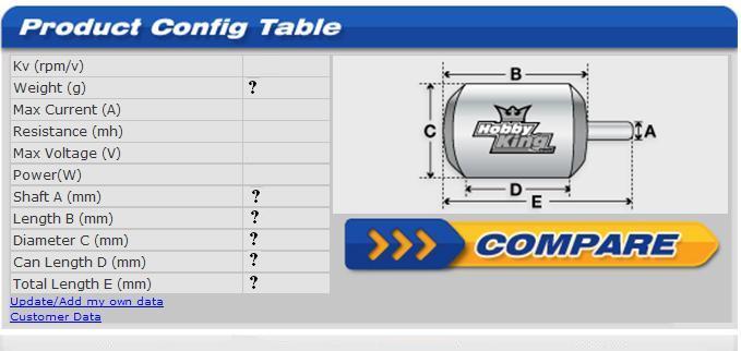

    נתחיל אולי בזה שתתן את הפרטים של המנוע שידועים לך? אורך, קוטר, משקל וכו'. תעזר בתמונה המצורפת ותמלא את הפרטים החסרים.....
