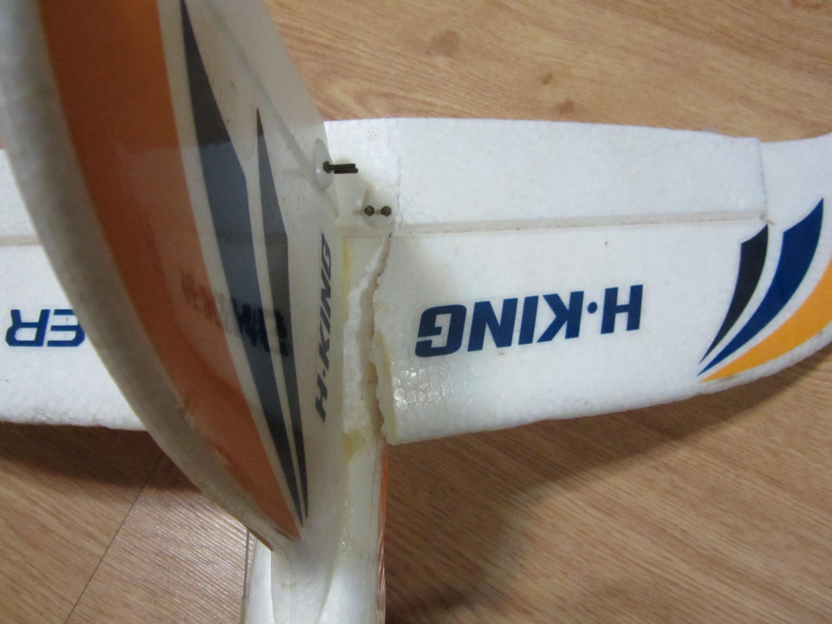

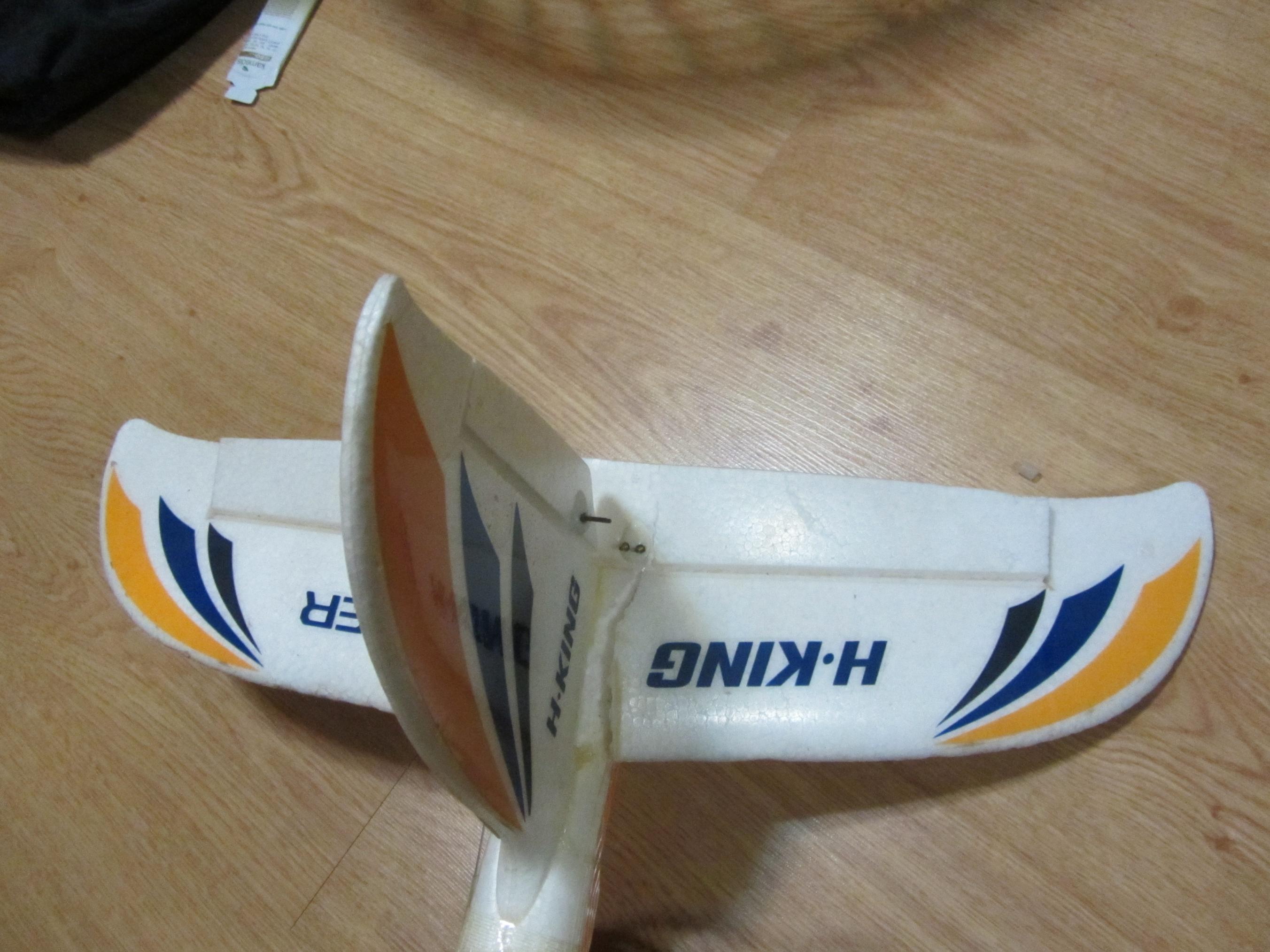

    בשבוע שעבר התפתתי להטיס ברוחות של 29-30 קמ"ש,
    יותר מידי ימים בלי תנאי הטסה נורמליים,
    תוך כדי הטסה, שמתי לב למשהו מוזר, חוסר יציבות שבהתחלה קישרתי לרוחות החזקות,
    אחרי כמה שניות כשראיתי את הזוית המוזרה של הגה הגובה כבר הבנתי...
    למזלי הצלחתי להנחית בצורה סבירה,
    לטיסן ולמטיס שלום (חוץ מכמה מבטים נוזפים של הילד שמחכה לקבל את הביקסלר).

    לחיזוקים כאלה אני משתמש במוטות פיברגלס מהעפיפונים שמוכרים ב 5 שקלים בכל חנות צעצועים.
    חורצים תעלה במייצב ודוחפים את המוט עם קצת CA, זה היה מונע את הקרע הזה..

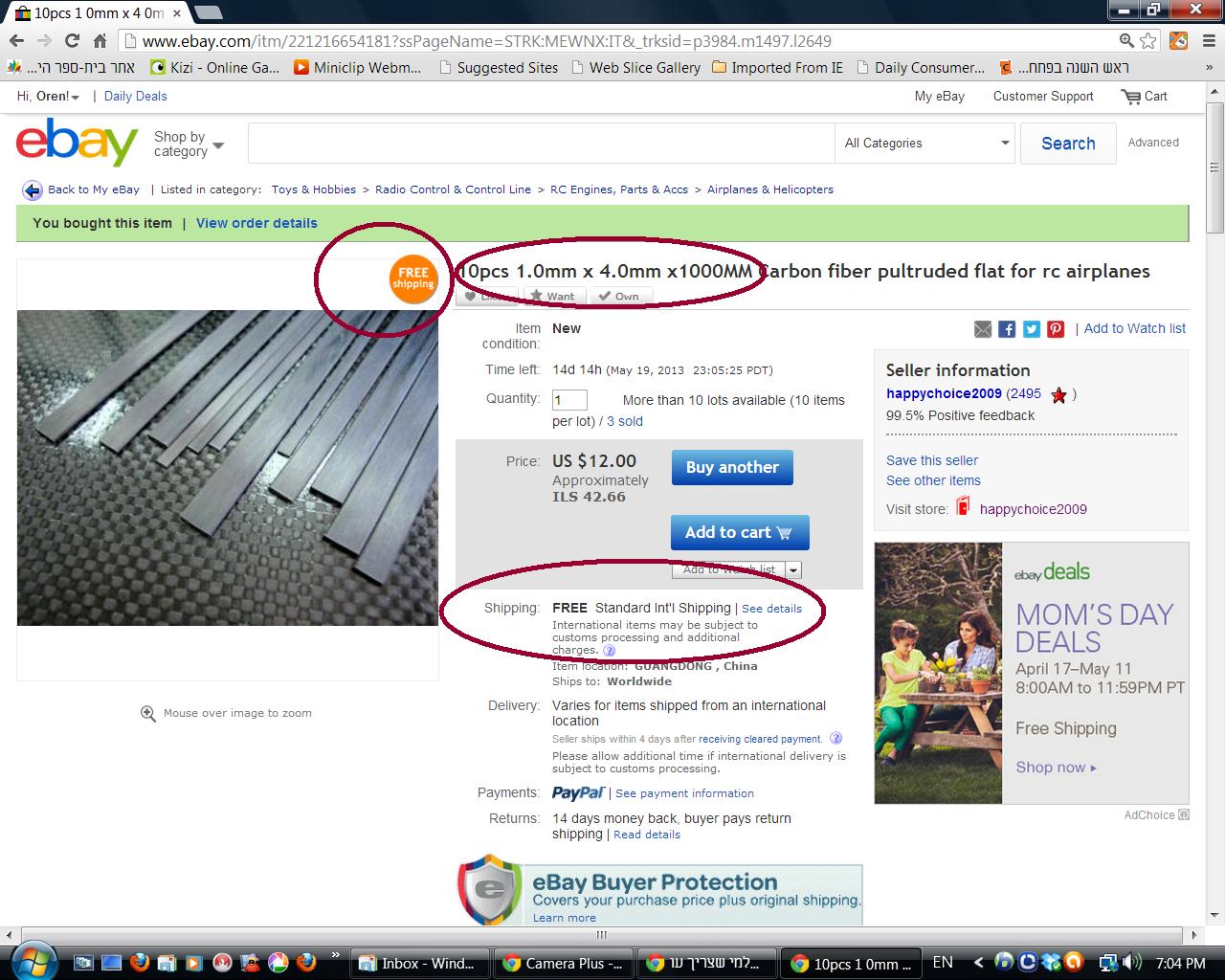

    אני מצרף תמונת מסך,
    רואים בבירור שהאורך הוא מטר ושאין דמי משלוח,
    לייתר ביטחון בדקתי גם בחשבון שלי ב ebay לא גבו מימני דמי משלוח והפריט כבר נשלח,
    בקיצור ... ממליץ.
