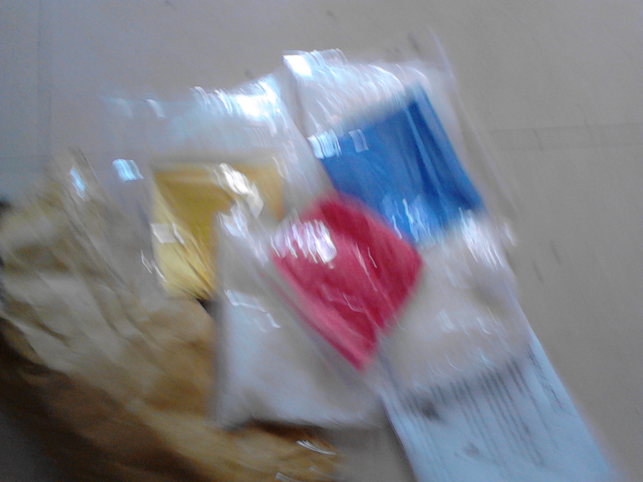

    קניתי חבילה של 1 ק"ג + 3 אבקות צבע (צהוב כחול ואדום - 50 גרם כל אחד)
    http://www.ebay.com/itm/170762540590...84.m1439.l2649
    http://www.ebay.com/itm/170842452784...84.m1439.l2649
    ביקשתי מהמוכר שיאחד את החבילה וישלח לי בקשת תשלום עם עידכון מחיר המשלוח , מחיר המשלוח הכולל יצא כמו רק החבילה של הק"ג רק 9 GBP.
    הילדים הולכים להינות....
    יום חמישי החומר הוזמן (אחרי החלפת הודעות עם המוכר)..
    יום שישי סומן כנשלח - (לא תמיד אני מאמין למוכרים שהם באמת שולחים אחרי יום).
    יום שני - חבילה של 1 ק"ג חומר ו 3 צבעים הופיעה אצלי בתיבת הדואר...
    4 ימים- 84 שעות בין ביצוע ההזמנה לעד שהחומר הגיע מאנגליה...
    ועוד דואר רגיל - לא רשום לא EMS ולא כלום .... סתם דואר רגיל - וחבילה שנכנסת בקושי לתא הדואר .. אבל היא הייתה שם היום...

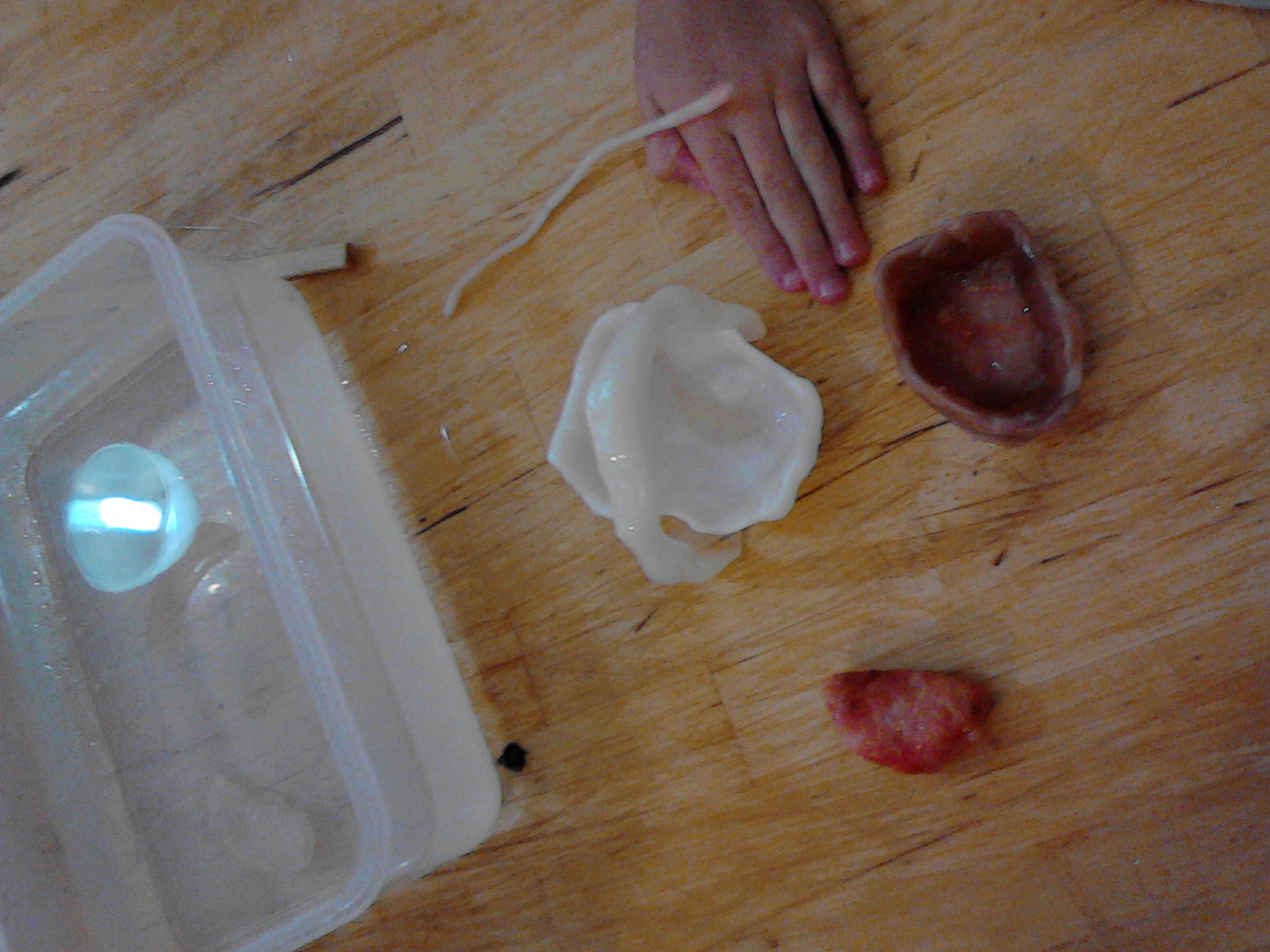

    כמובן שפתחנו שולחן , 2 קערות - אחת מים חמים ואחת מים קרים. הילדים קיבלו גוש של 20 גרם בערך כל אחד והתחילו לשחק.
    חומר מגניב ... אחרי הקירור הוא נראה כאילו שביר .. אבל לא הצלחתי לשבור אותו ... הוא מספיק קשיח ומספיק גמיש.
    אם הייתי יכול לבנות ממנו פרופ' זה היה מעולה ... ככה אחרי שנשבר פשוט מחממים שוב ובונים פרופ' חדש..
ID:	93038Click image for larger version.
ID:	93039Click image for larger version.
