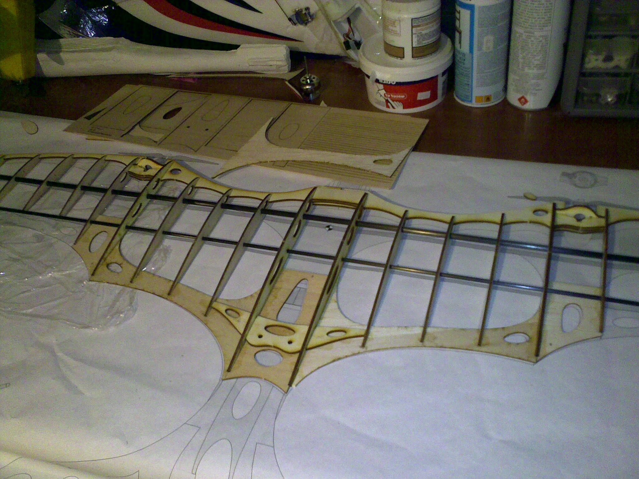

    בניה:

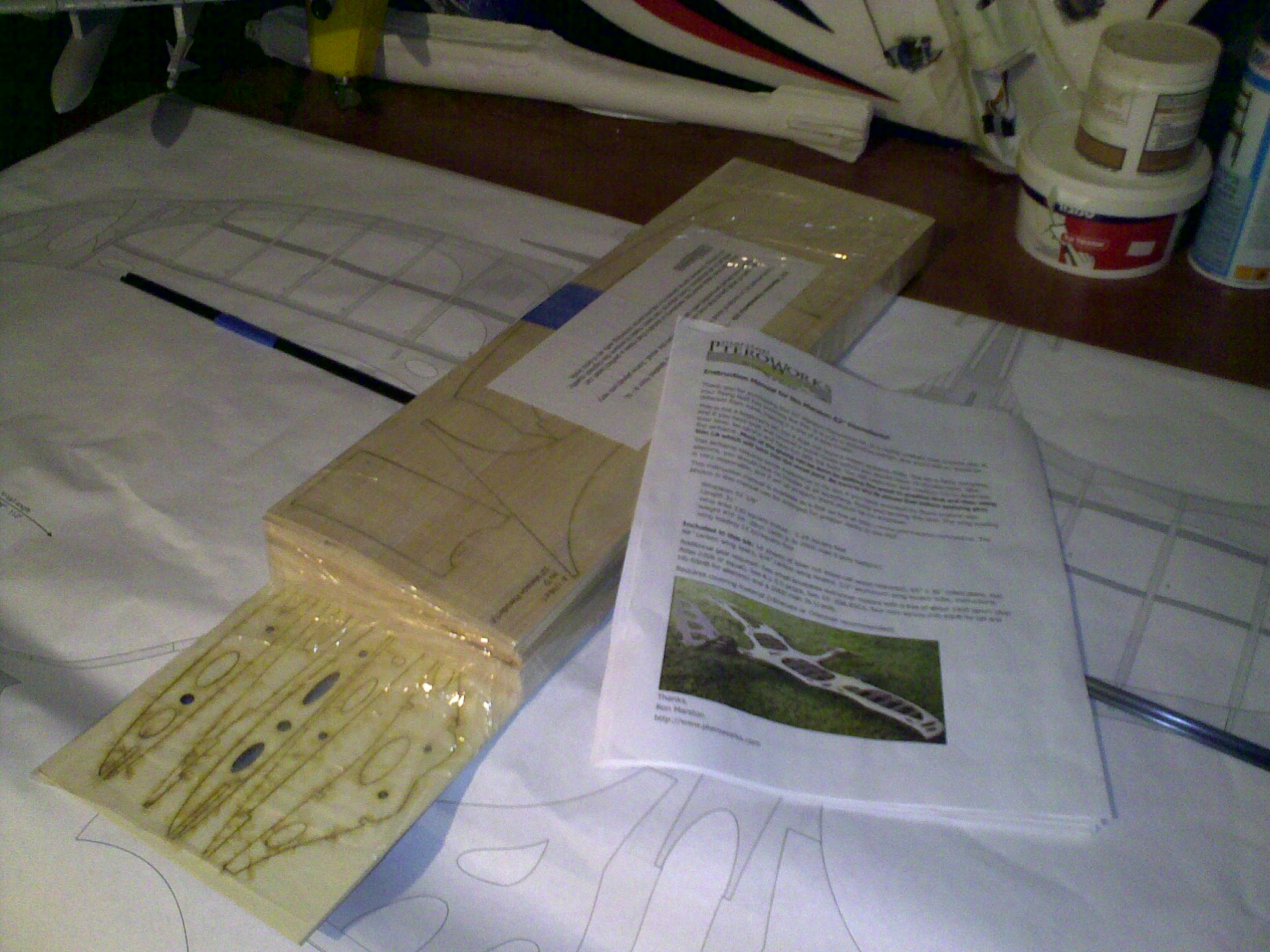

    מתחילים בכנף- צורת הבניה היא מיוחדת(לפחות לי) כל הכנף בנוייה סביב 2 מוטות קרבון עליהם משחילים את כל הצלעות. חשוב מאוד לעבוד לפי סדר הפעולות בחוברת ולא לנסות לקצר תהליכים(אל תשאלו איך אני יודע) אבל רק ככה מגיעים לכנף ישרה ומדוייקת ביותר.
    רוב החלקים בקיט מדוייקים כך שאם משהו לא מסתדר לכם תבדקו שוב!!! יש מספר קטן של מקרים ( ביחוד בציפוי הבלזה של שפת התקפה וזרימה) שם החלקים גדולים יותר וצריך לשייף מעט להתאמה.

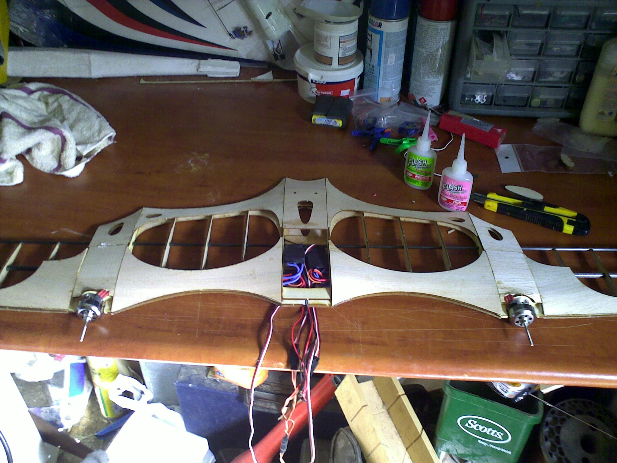

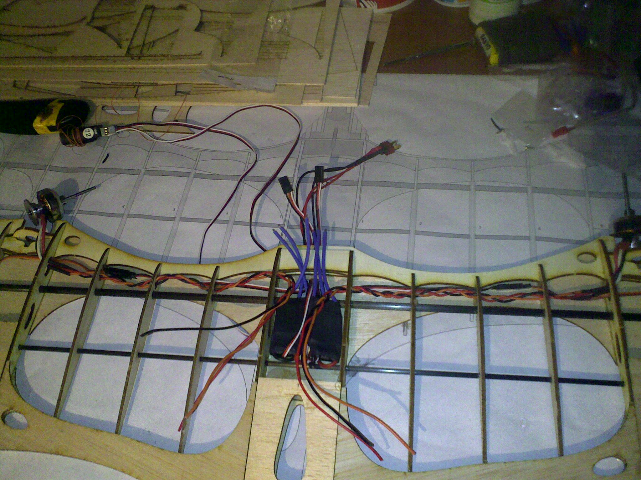

    טוב קצת התקדמות מאתמול בלילה
    כל החיווט של המנועים והבקרים בוצע

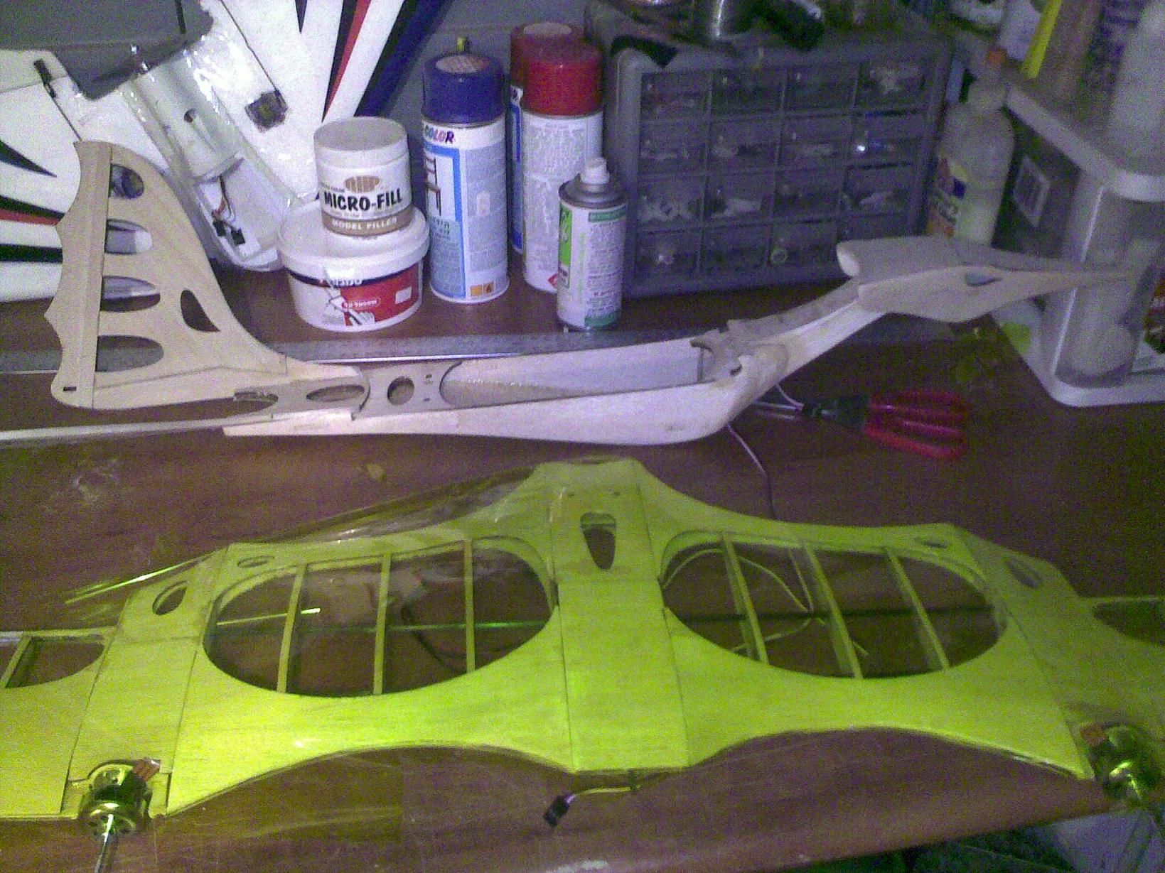

    הסרוואים בכנפיים הותקנו
    המנועים מותקנים (תמיד תזכרו לבדוק את הכיוון לפני סגירה סופית של החיווט )
    ושפת ההתקפה סגורה.

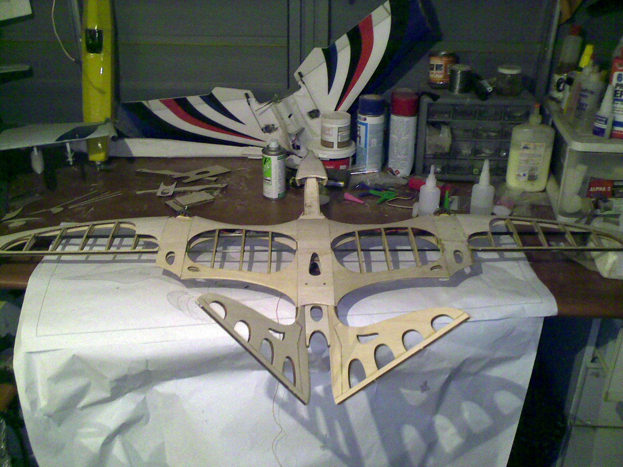

    בנית זנב V
    בנית הגוף - התוכנית וההוראות לא ממש מפורטות בקטע הזה ומאוד קשה להבין מה הולך לאן ובעיקר באיזה סדר. אני מאוד ממליץ לנסות ולהרכיב בלי דבק את כל החלקים לפני ורק אחרי שבטוחים מה עושים להתחיל ולהדביק.
    מתחיל להראות כמו הדבר האמיתי
    עכשיו מתחילה העבודה האמיתית המון שיוף, מילויי ועיגולי פינות
    יש עוד התקנות של סרוואים בגוף וכמובן ציפוי
    המשך יבוא...
