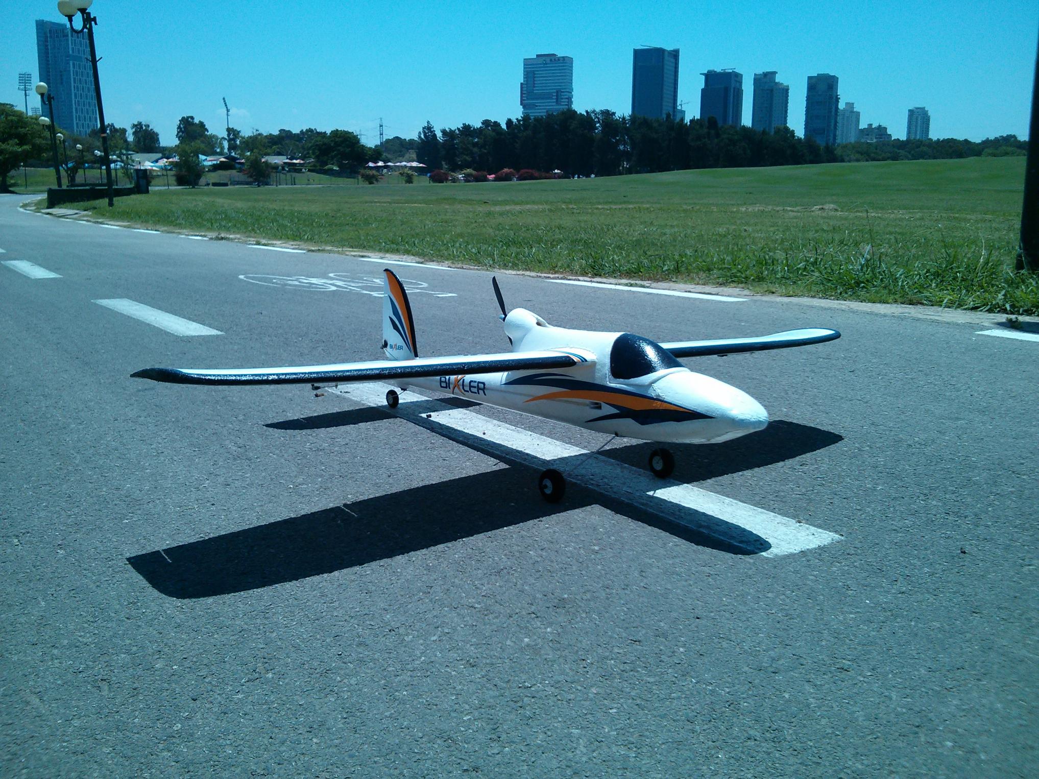

    ברירת מחדל ביקסלר ללא דיהדרל על גלגלים
    הרבה יותר כייף ככה..

    ברירת מחדל תגובה: ביקסלר ללא דיהדרל על גלגלים
    לא רע!
    לקחת דאון ולהפוך אותו לרכב עם גלגלים...לטוס הוא יודע?
    אין תשובה בלי סרטון שמוכיח...
    נוסע מעולה (גם טס), אעלה בימים הקרובים..
    ישרת את הקצצות עם מים חמים או חתכת ?
    Sent from my GT-I9100 using Tapatalk 4 Beta
    נראה שחתוך... חשבתי גם לעשות את זה אחרי שראיתי את הסרטון הזה..
    לפחות נראה מאוד יציב ויותר אוירובטי.......
    מנוע זה לחלשים...
    ראיתי אחד כזה טס, עם כנפיים מקוצצות.
    נחמד וזריז. מתאים למי שכבר יודע להטיס
    מה שכן, הכן נסע שלך לא ישרוד
    חתכתי..
