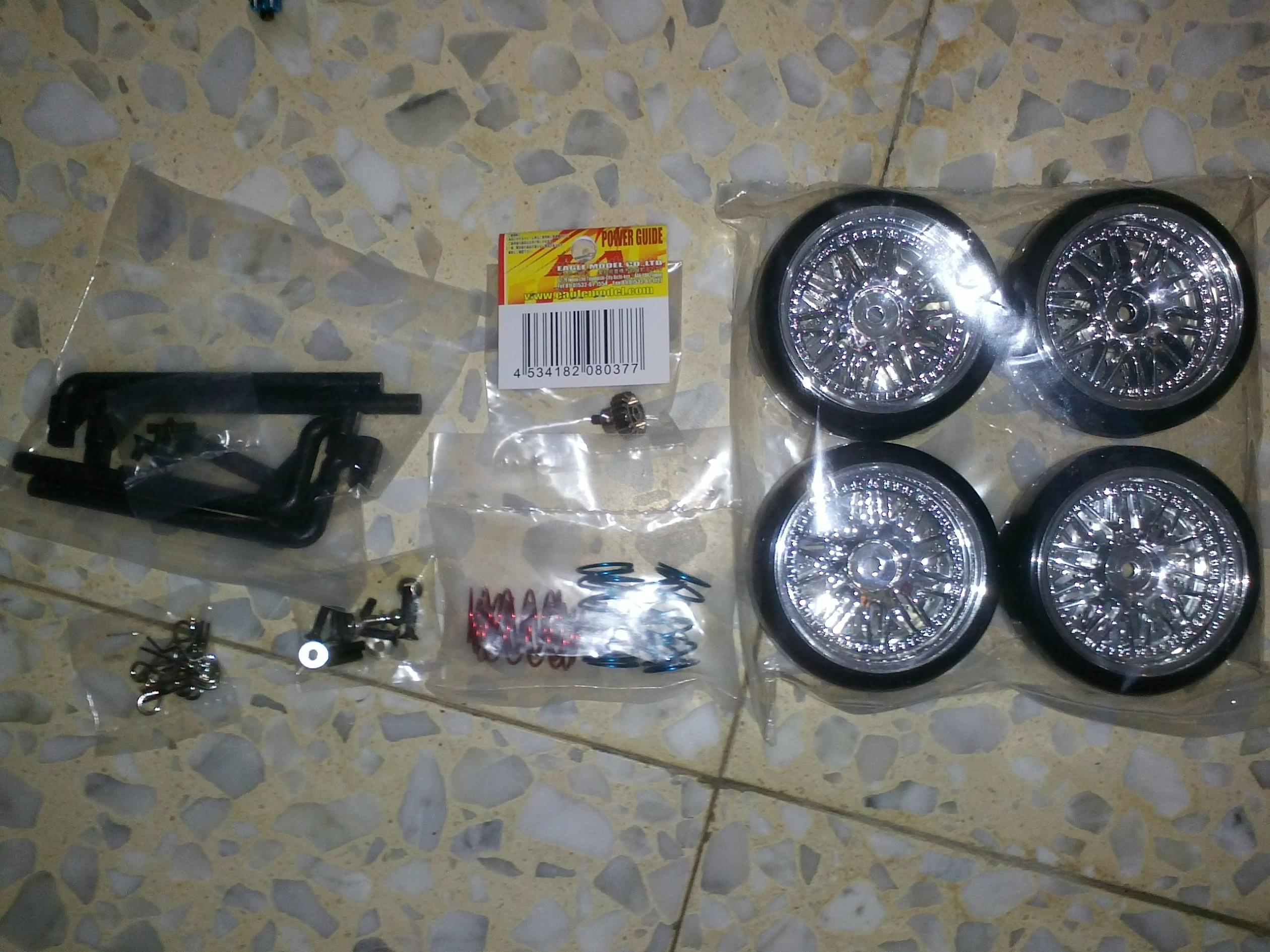

    OK רכבי התקבל היום בברכה בדואר ושם שניתן לו בלידתו TAKESHI שזה לוחם ביפנית
    הנה כמה תמונות

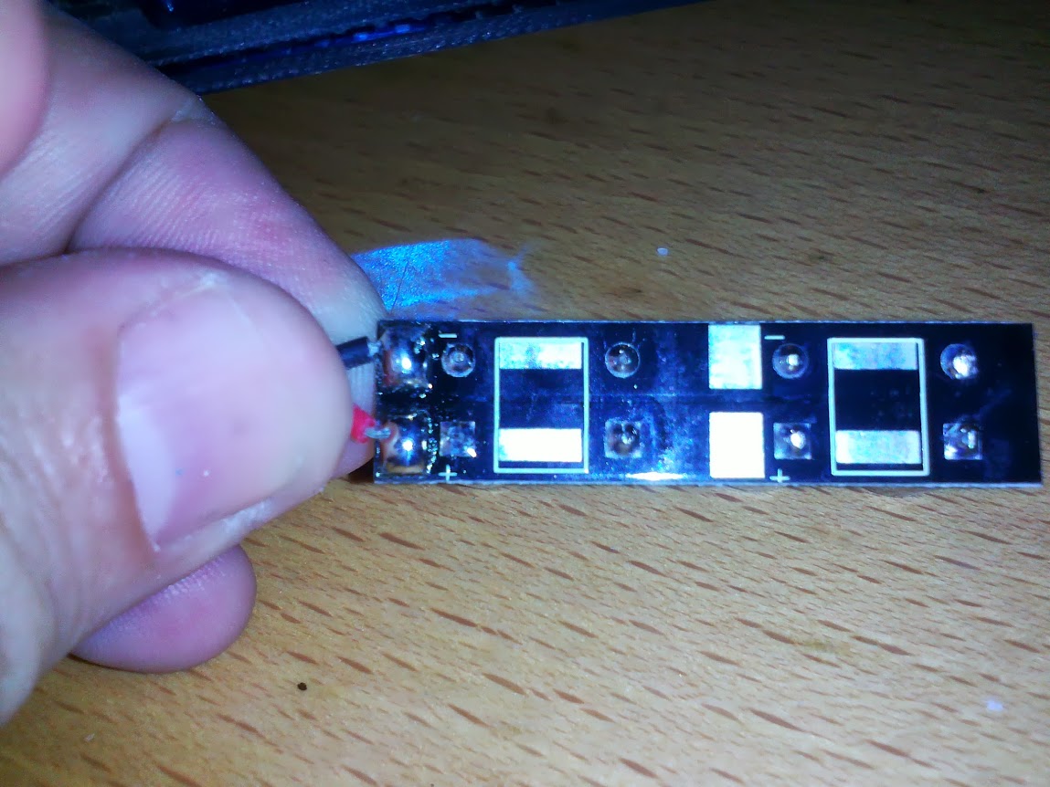

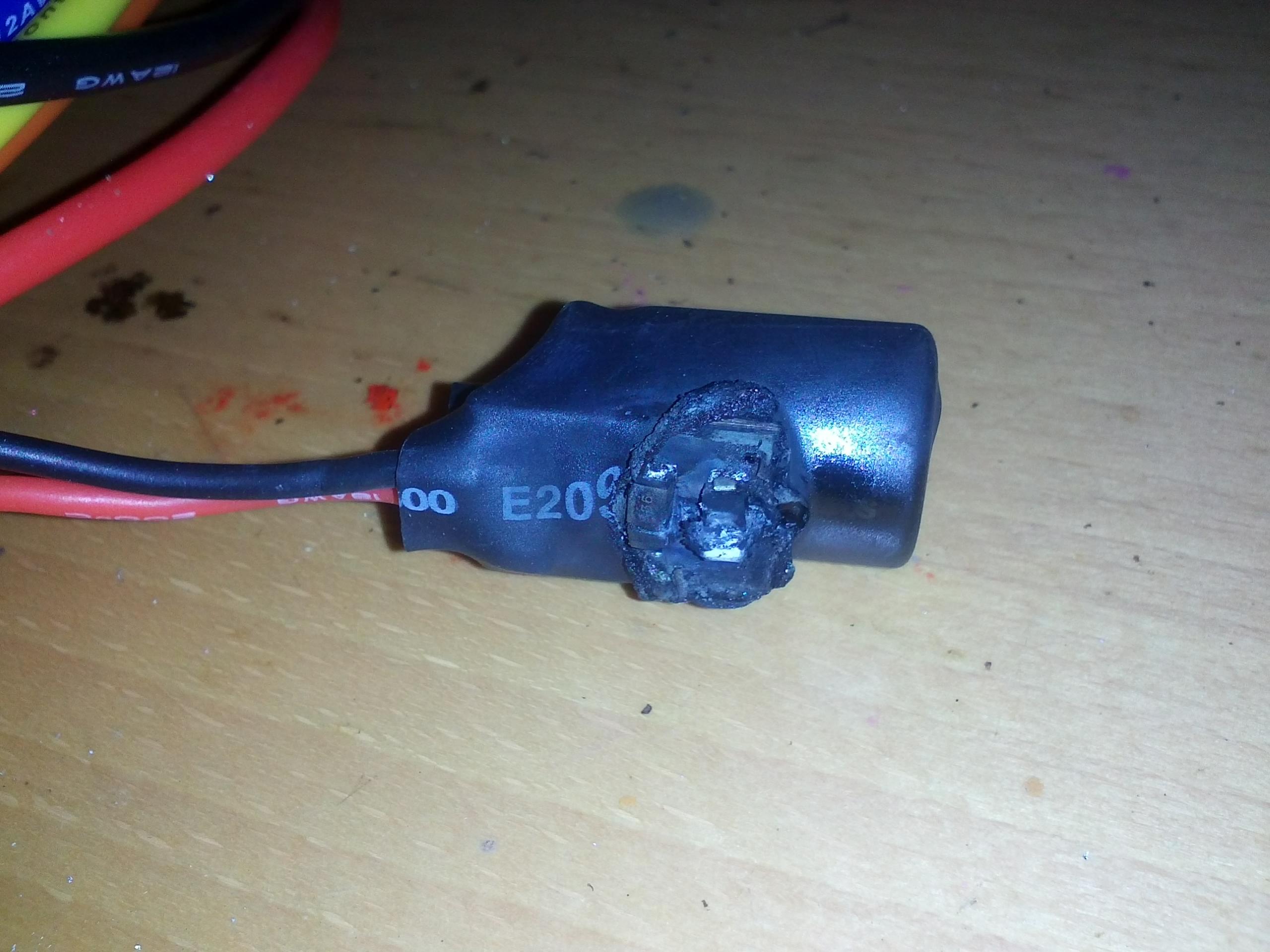

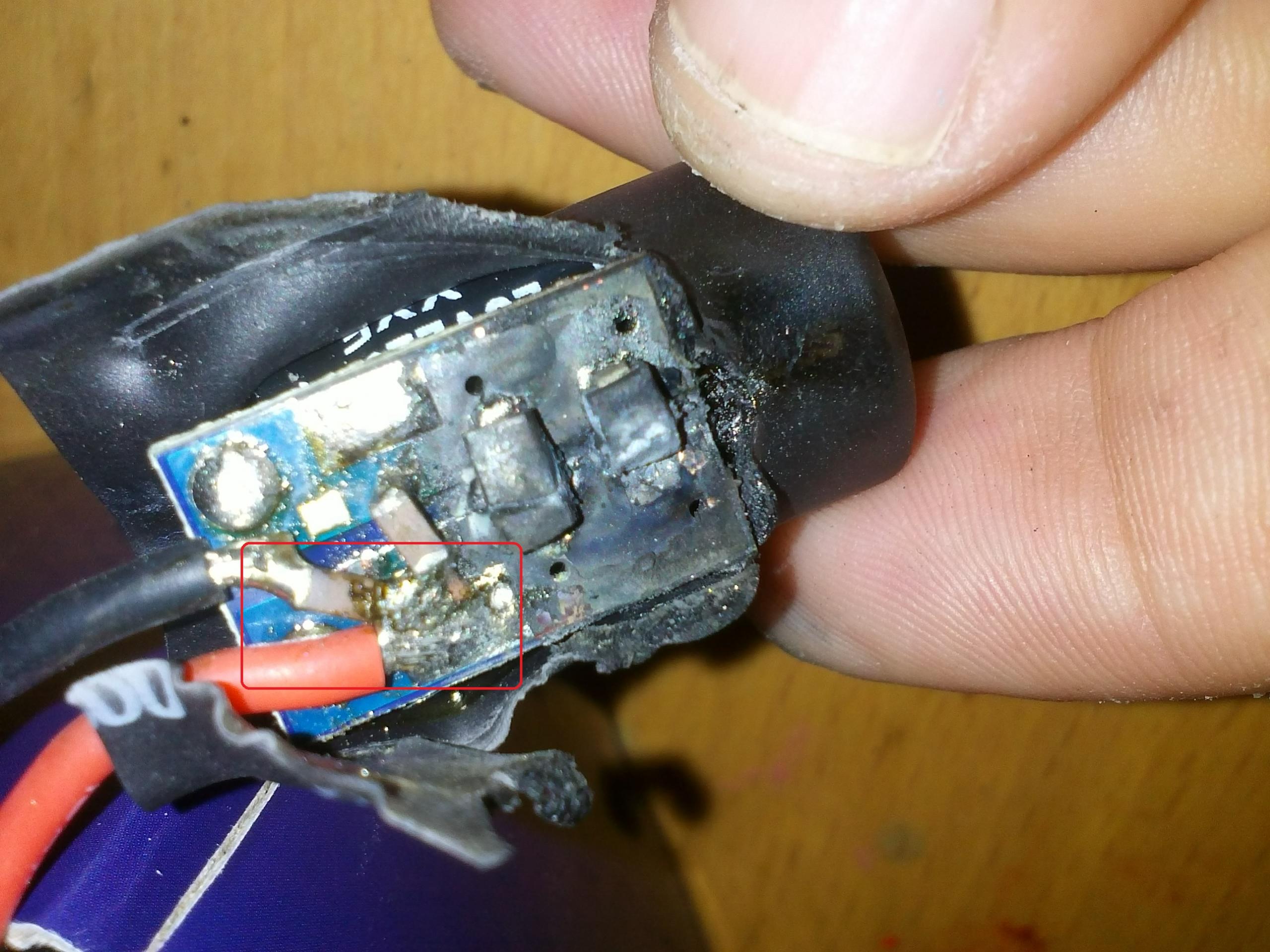

    איך נקרא חלק שבתמונה ניסיון שני עם סט של סיני ללא הצלחה חייב לציין שהרכבתי COMBO סלט כרטיס מחברה 1 מנוע מ2 ו כרטיס מ3 הכל עובד מצוין ובמחיר יותר טוב מסיני ואצלהם משהו נדפק שם

    ברירת מחדל תגובה: 3711 V3
    החלק הארור הזה נקרא קבל Capacitor...
    אבל הוא מכיל מעגל אלקטרוני שלם בפנים
    תמצא משהוא דומה מבחינת נתוני הבקר/מנוע פה: http://www.rcmart.com/motor-heat-sin...-1560_294.html
    תודה רן מזל שהיום קיבלתי מולטימטר מסיני איזה קוריוזה ובדקתי את הקבל הוא תקין נשרף רק הלוח עם עוד משהו אולי אפשר להחליף את זה בלי לשלוח את חזרה ואיזה מזל שבדקתי את זה מחוץ לרכב וכך אמור להיות החיבור + - ביחד ?

    שמואל.
    אם זה היה רק קבל אז לא היה בעיה להחליף את זה.
    זה קבל שנמצא על לוח מודפס עם עוד כמה רכיבים שניזוקו
    אני ממליץ לך "לא להתחכם" יותר מידיי, ולקנות מעגל דומה מהקישור שבתגובה הקודמת שלי: http://www.rcmart.com/novak-lightwei...cPath=1560_294
    לדעתי אי אפשר להחליף רק את הקבל כי שאר הרכיבים ניזוקו ואין לי מושג מה הוא
    המעגל שבקישור הוא מתוצרת נובאק [חברה אמריקאית איכותית] ולדעתי הוא מתאים למה שאתה צריך.
    כל מה שאתה צריך זה להלחים חוט אדום לאדום ושחור לשחור... ולנתק את השאריות של המעגל השרוף לפני
    רן ענבר

    שמואל למעשה זה מעגל שאפשר לוותר עליו כליל ולהרכיב ישר קבל.
    המעגל הזה ניקרא אנטי ספארק שתפקידו ולמנוע את הניצוץ הקטן שקורה בזמן חיבור הסוללה. והנגד הקטן תפקידו ליצור מין פריקה לקבל ברגע ניתוק המתח .
    ממש מיותר המעגל הזה.שים כבל חדש או את אותו אחד .לא מאמין שהוא ניפגע.יש לי בודק קבלים אפשר להפגש ולעשות את זה אצלי. או להחליף על עיוור.עולה גרוש וחצי

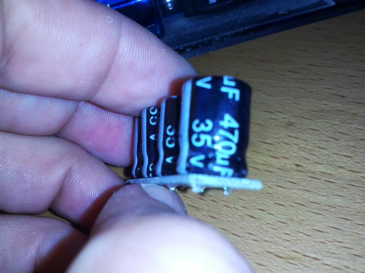

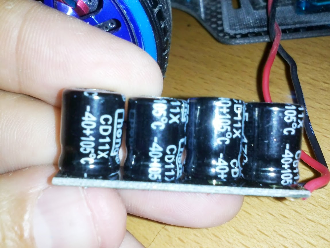

    טוב פרקתי את CAPACITOR BANK מESC של MYSTERY 150A שיא טכנולוגיה ממה שראיתי בפורומים אחרים צריך להתייחס לV לסוללה שני תאים מומלץ 16V שזה כפליים מסוללה אז שיהיה כך לקחתי את זה ועוד המליצו על LOW ESR וSUPER CAPACITOR עקב כך הלו הזוכים http://www.ebay.com/itm/290765259508...84.m1497.l2649

    מישהו משתמש במשהו כזה ראיתי שהרבה מוסיפים את זה גם
    http://www.ebay.com/bhp/glitch-buster

    שים לב שבקבלים האלו יש (+) ו (-)
    חיבור הפוך עלול לגרום להם לפיצוץ קטן...

    תודה רן קראתי בפורומים שיש להקפיד לגבי זה
    יש קודם שריפה עכשיו פיצוצים סוף סוף יש לי אקשן בתחביב הזה
