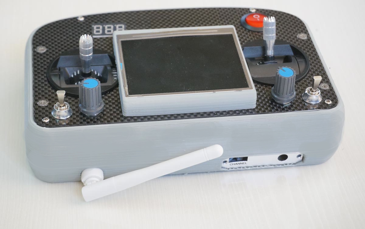

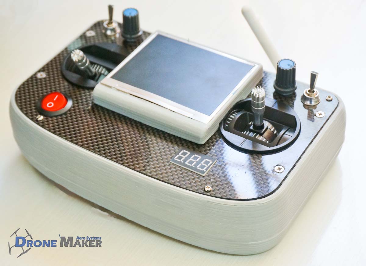

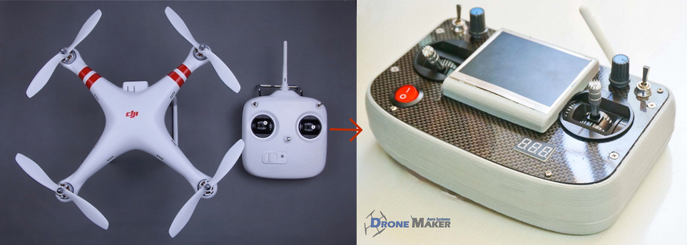

    אהלן,
    הטמעת שלט של פאנטום יחד עם מקלט וידאו + מסך ופוטנציומטר לכל ערוץ לשליטה על גימבל.
    שילוב של קרבון ופלסטיק גם בתוך התחנת קרקע ומקום לכל אביזר עם תושבת יעודית.
    התחנה מאד קומפקטית והרבה יותר קטנה מהשלט המקורי של הפאנטום.
    טיזר קטן ובהמשך אני יעלה הסברים ותמונות נוספות

    לא הבנתי כל כך אם זה המצאה שלך או לא...
    אבל נראה מדליק

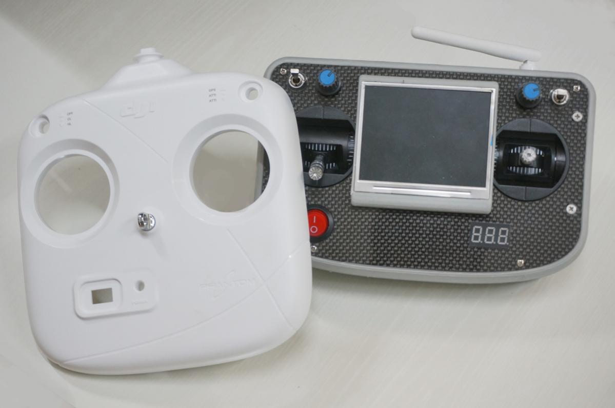

    יחס גודל מול שלט מקורי

    לא יודע עד כמה שמים לב ברוחב הוא ממש טיפה יותר רחב מהמקורי (2 ס"מ)
    ובאורך הוא הרבה יותר קצר(4 ס"מ)

    היי גיא,
    דבר ראשון זה נראה נהדר, באמת יפה .
    האם אתה רוצה להעלות עוד תמונות, הסברים וסקירה כדי שהרשור הזה לא יהיה בעל אופי מסחרי?
    מעיין

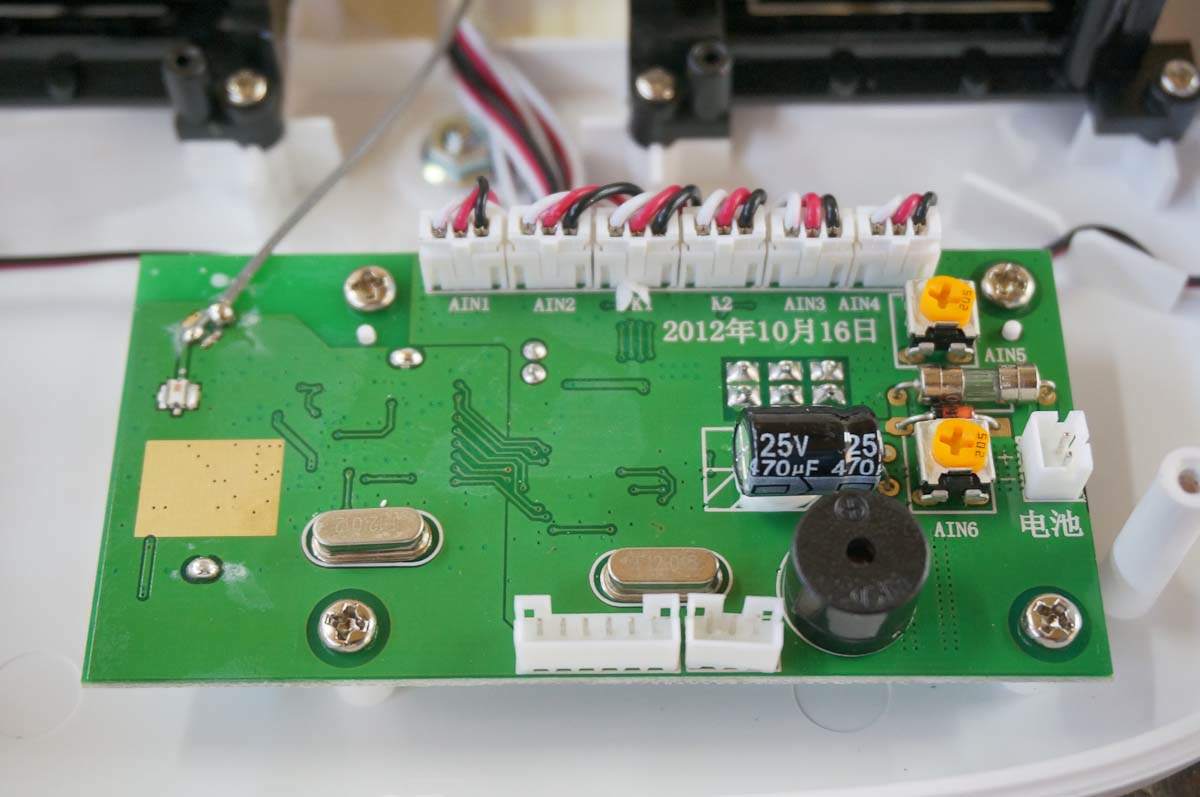

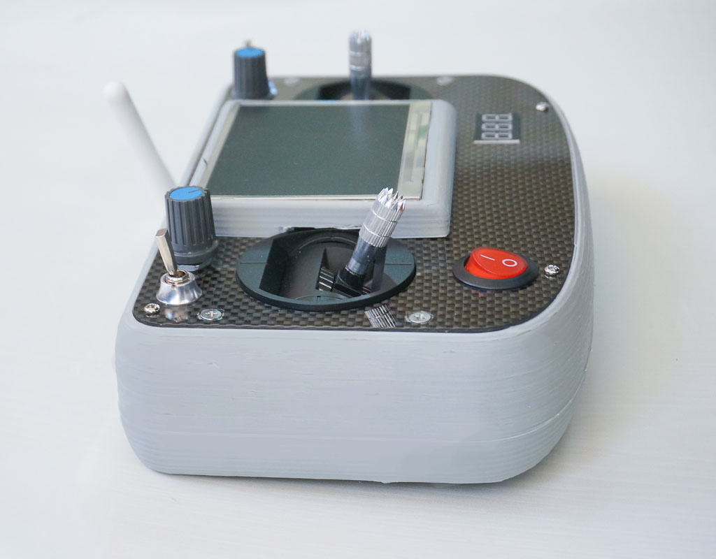

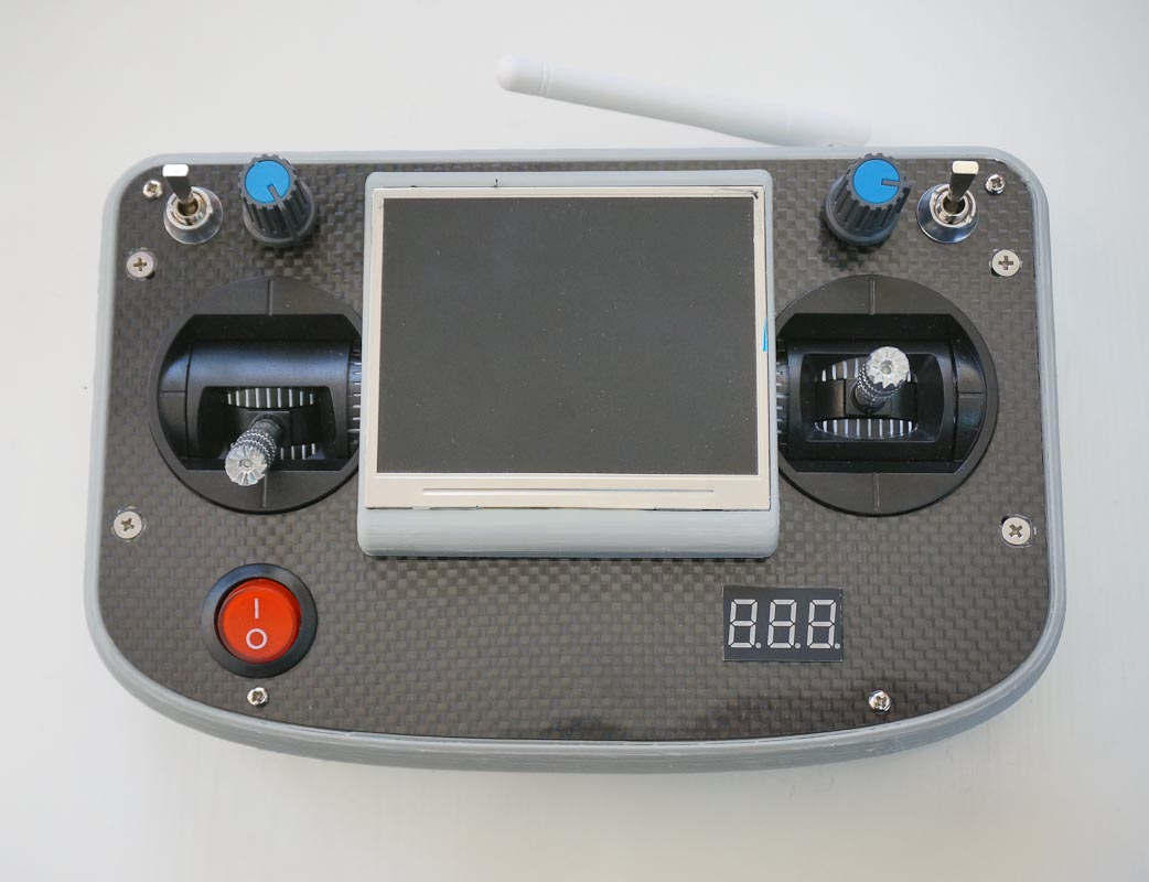

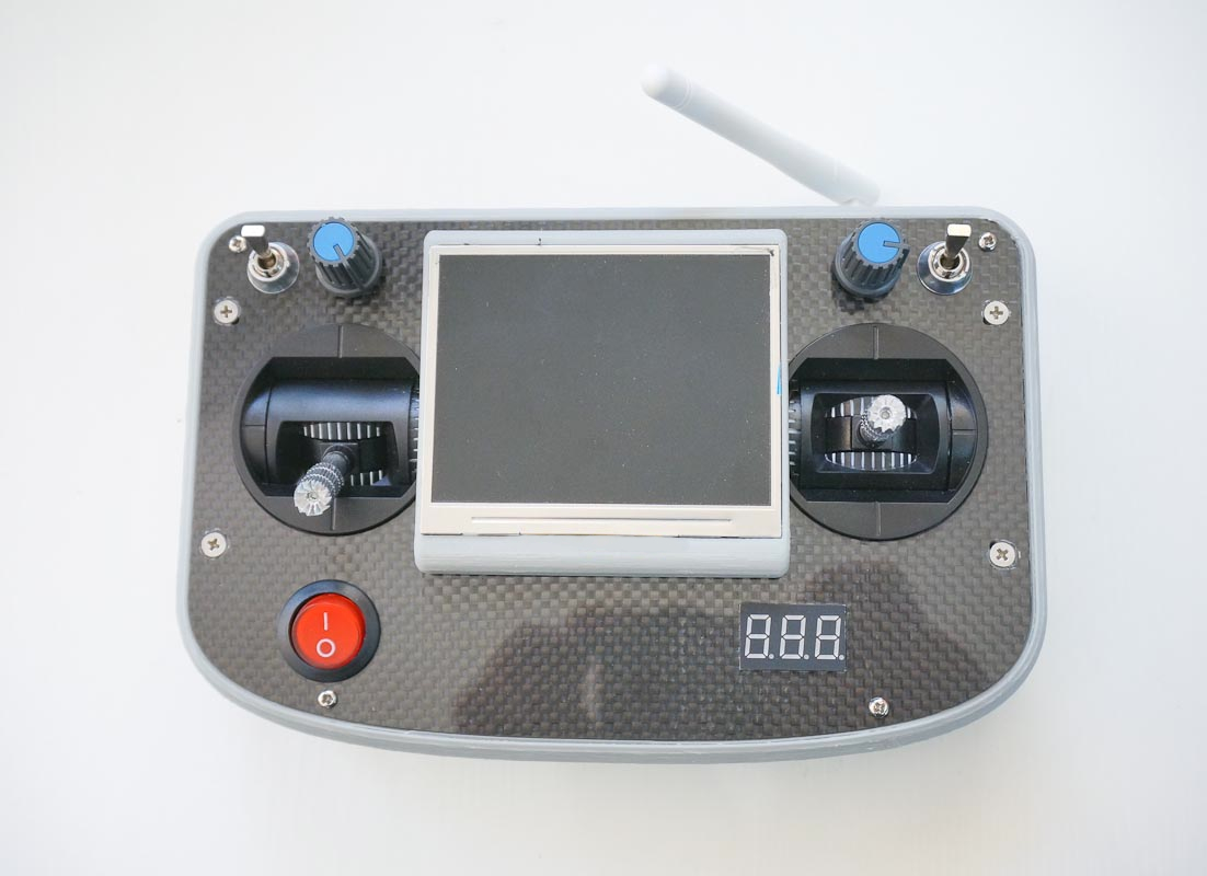

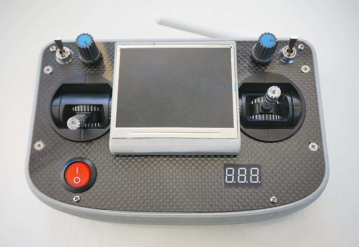

    אהלן,
    אז אני מצרף תמונות נוספות גם של הלוח המקורי של השלט והשלט ותמונות של התחנה עצמה.
    בגדול אין פה המצאת גלגל מחדש . בסך הכל אינטגרציה למודול קטן מאד שנכנס למארז פליקן של פאנטום במקום השלט המקורי
    והכל נמצע בשלט אחד כל עניין הוידאו.
    מי ששם היום משדר וידאו צריך לקנות סטנד למסך שמתחבר לשלט המקורי דבר שתופס הרבה מקום.
    בגדול בקיט יש :
    - מסך
    - מקלט וידאו (לא חייב)
    - משדר וידאו (לא חייב )
    - מפסק ראשי
    - פוטנציומטר X2
    - אביזרים כללים לחיבור השלט
    - פלטה עליונה קרבון/פיבר שחור
    - פלטה תחתונה קרבון/פיבר שחור
    - מעטפת פלסטיק עליונה - כולל חציצים ותושבות לכל החלקים הפנימיים
    - עטפת פלסטיק תחתונה - כולל חציצים ותושבות לכל החלקים הפנימיים
    - תושבת פלסטיק למסך
    - ברגים
    - צג מתח סוללה
    - סוללת לייף
    - מטען
    בגדול כל עניין האינטגרציה השלט פשוטה כנ"ל חיבור מקלט הוידאו למסך
    מקלט וידאו + מסך + השלט מחולקים למתח משותף מהסוללה הראשית שמחליפה את סוללות AA מה שנותן טווח עבודה רחב מאד ונוחות עם סוללה נטענת
    וכל זה עובר דרך מפסק ראשי
    החלק הפחות" קל " הוא חיבור פוטנציומטרים חיצוניים והוצאת המקוריים מהלוח.
    נכון שיגידו שאפשר לקחת מסך ולהדביק מאחוריו מקלט ולשים סוללה חיצונית, אך אני חושב שמוצר אסתטי , שליף ללא חוטים וחיבורים מיוחדים, קטן מאד הוא יתרון.
    אני חושב גם שבקיט שמגיע כל החלקים כולל מסך מקלט וכו הוא לא מחיר גבוהה לאם הייתי רוכש מסך, מקלט מפסקים וכו בסיני.
    יש לציין בתמונות המקלט עצמו לא היה נוכח כמובן שעכשיו כן.
    אשמח לביקורת בונה :-)
    תהנו
