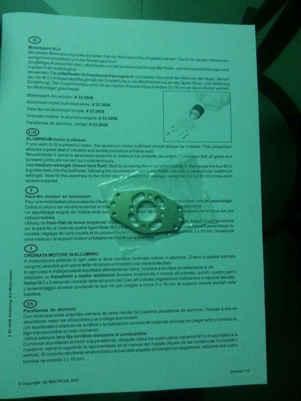

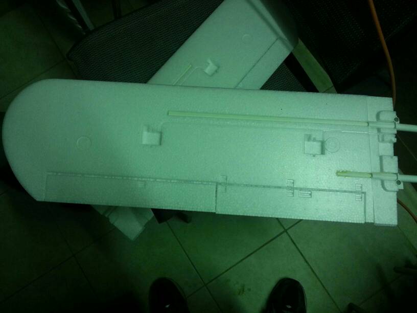

    חידוש ממולטיפלקס...
    תושבת מנוע אלומיניום..
    וכמובן הוראות....
    Sent from my GT-I9300 using Tapatalk 2

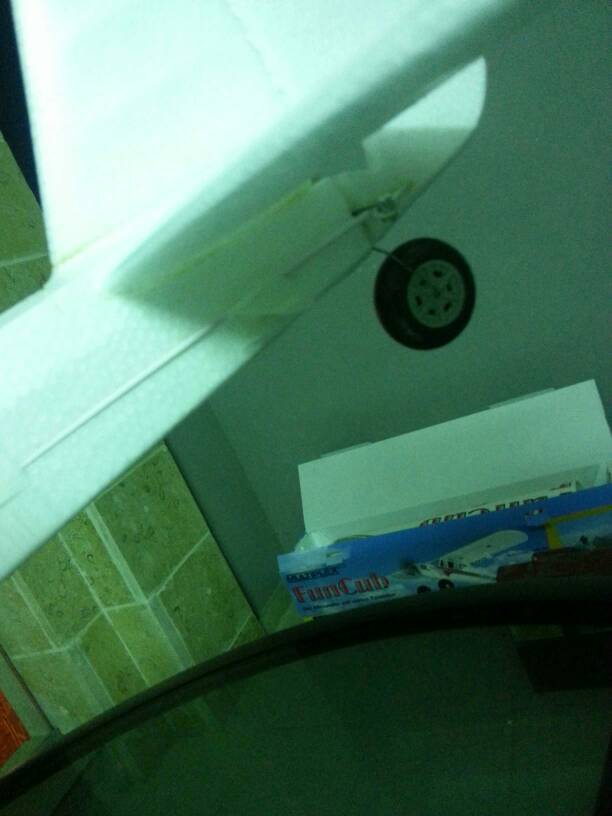

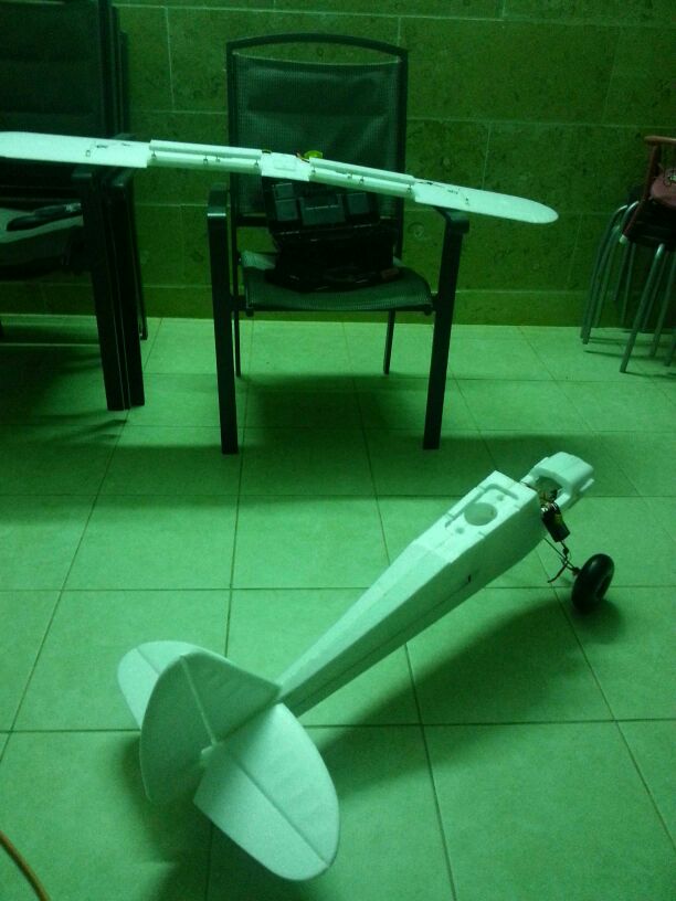

    יאללה לישון
    נמשיך מחר

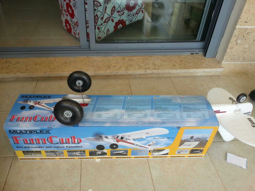

    וגלגל אחורי טריקי וקצת מעצבן....

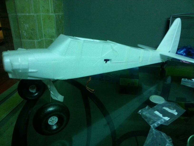

    זהו !!!
    נשארו רק מדבקות
    מחר...

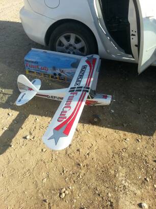

    מוכן לטיסה

    מירון סחתיין על הזריזות.
    רק הערה אחת... חיבור גלגל הזנב שלך אמנם לפי חוברת ההוראות, אך הנסיון של המטיסים בשטח מוכיח שהחיבור הזה איננו מוצלח כלל. זו ההסתייגות היחידה שיש לי מחוברת ההוראות של מולטיפלקס. מה שמומלץ לעשות זה לקפל את החוט בזווית פנימה לתוך הקלקר, ולתמוך את זה עם חתיכת צינורית פלסטיק קטנה של מוביל פושרוד. ההדבקה החיצונית מעל ההורן כמו שעשית נוטה להתנתק די בקלות.
    חבל שלא הסתכלת בשרשור הפאן קאב המיתולוגי של גיא, הטיפ הזה נמצא שם.. בכל אופן תנסה להטיס ככה, ואם עם הזמן ייתנתק לך החיבור הזה, תזכור לחפש בשרשור של גיא את הטריק של חיבור גלגל הזנב
