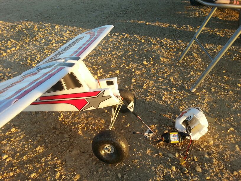

    בשילוב של כמה גורמים הפאן קאב האהוב שלי נישק את הרצפה..
    רעיונות לתיקון יתקבלו בברכה...

    קצת דבק זאקי ותחזור לאויר

    CA גם הולך ???

    הזאקי הזה זה CA רגיל פשוט מאוד סמיך ולוקח לו מלא זמן להתייבש.
    לדעתי גורילה יתאים פה. הוא גם יאפשר קצת גמישות, וגם ימלא חלל חסר במידה ונפלו לך כמה חתיכות.

    מניסיון האישי שלי רק דבק ca וזרז.
    אם תתחיל מעכשיו עם חברת גורילה הוא יהפוך לכבד ומכוער יותר.
    באם חלילה יהיו לך ריסוקים עתידיים תחשוב על פתרונות שיתנו לך לרכוש מיומנות ולא יהיה אכפת לך אם הטיסן חתיך או לא...
    אני משער שכמו שזה נראה הריסוק לא התרחש מגובה רב...

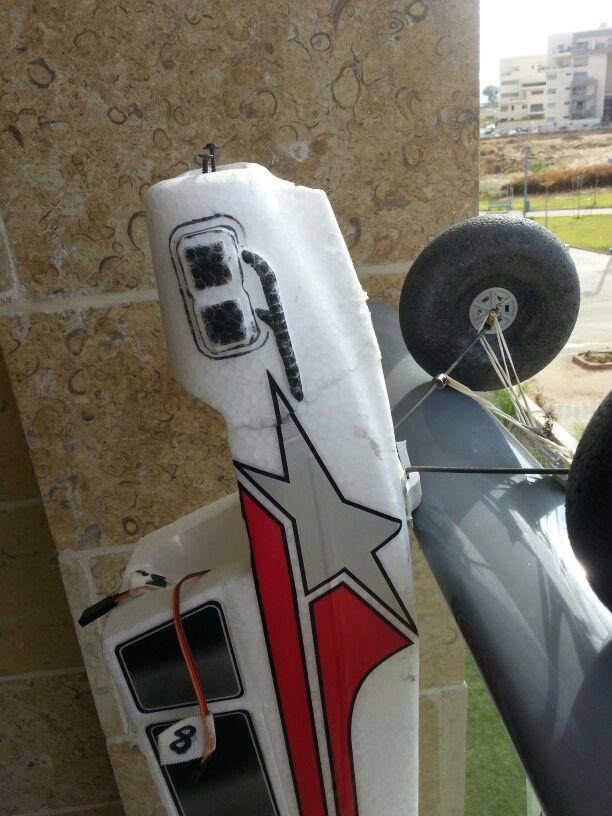

    צודק
    וכרגע כבר ממתין לייבוש עם כמה סיחי עץ בגוף

    אין אף דבק שמדביק את הEPO יותר טוב מדבק CA רגיל.
    גם דבק PU (גורילה ושות') לא מדביקים את החומר הזה מספיק טוב .
    סך הכל יש לך תיקון קטן ופשוט

    חברים...תודה על העצות.
    הוא כבר המריא ונחת מאז והתיקון יצא 10.
    תודה.
