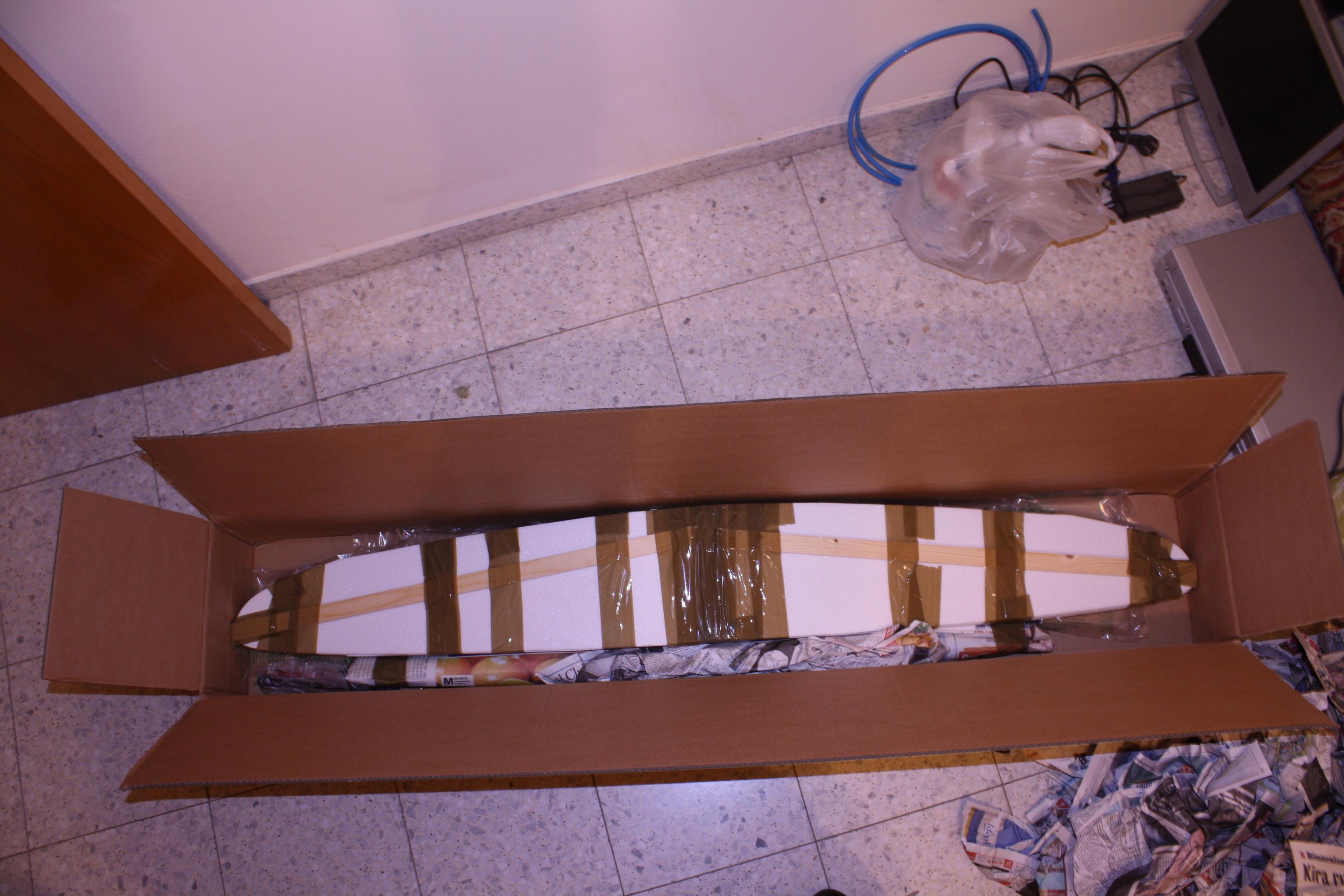

    אחרי ציפיה מאד מאד מאד ארוכה, הרבה טלפונים לדואר ו2 ביקרים פיזית בדואר (יחי דואר ישראל!) הטיסנים הגיעו!
    הטיסן הוא טיסן DLG תחרותי ושמו של הטיסן המסתורי הוא Twister 3, והוא טיסן חדש מהולנד, מייצר אותו בחור די מוכר בעולם הדאונים בשם Alex hoekstra וזה (כצפוי) הטיסן ה-3 בסדרת טיסני הTWISTER.
    אני ודניאל הזמנו טיסן אחד כל אחד, כשאני הלכתי על גרסת Full Carbon, ודניאל הלך על גרסת D-box.
    להגיד את האמת הטיסן של דניאל נראה יותר יפה לדעתי, אבל זה כבר עניין של טעם...
    לטענתו של המתכנן והבונה זה שההגה כיוון רחב בשורש בצירוף לזה שיש חלוקת פרופילים שונה בין השורש לקצה של ההמייצב אמור לרסן את הסבסוב של הטיסן בזמן זריקה ע"י שימוש בפרופיל שמיועד להישאר יעיל בזויות התקפה גבוהות יחסית, אם זה נכון או לא, אני אדע בעו כמה ימים כשאסיים אותו.
    הטיסן עצמו בנוי ברמה די גבוה כמצופה מטיסן High end, יש הקפדה כל הדברים החשובים ועל רוב הפחות חשובים, מבחינת בניה - לא חושב שזה יקח יותר מ5-6 שעות נטו כי הטיסן בא שלם לחלוטין וכל מה שיש לעשות זה להדביק את ההגאים, להדביק את הסרוואים בכנף לעשות מגש לסרוואים בגוף ולחבר את הכל וזהו.
    בתוך הארגז...

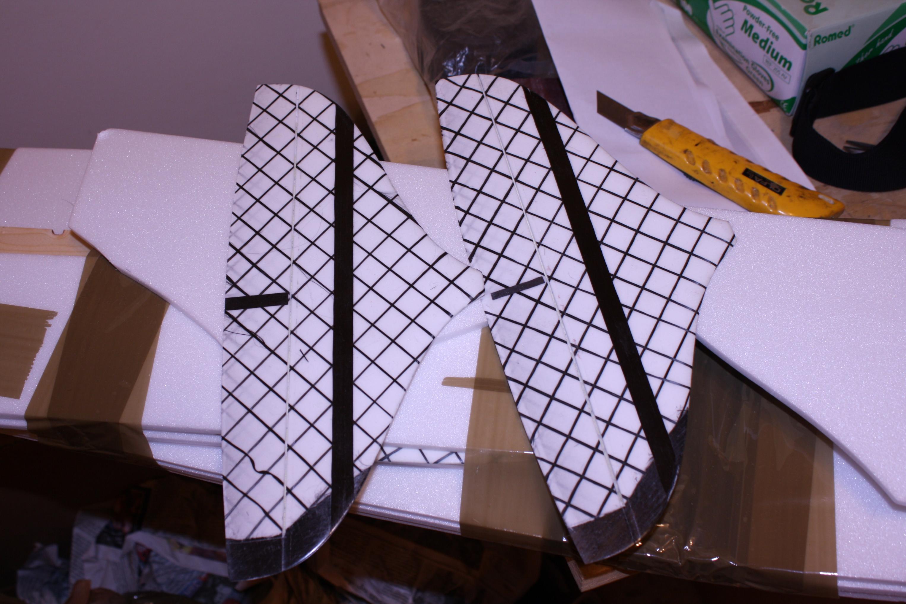

    מייצבי כיוון
    מייצבי גובה

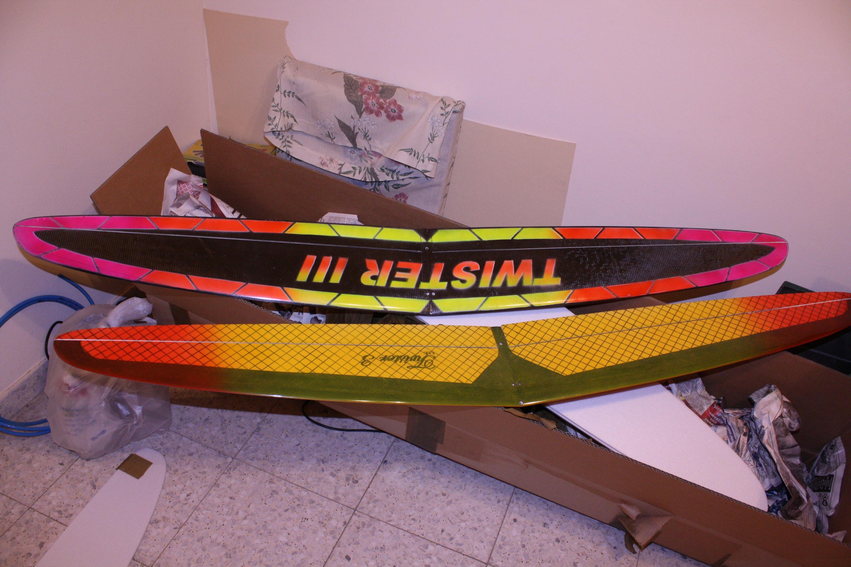

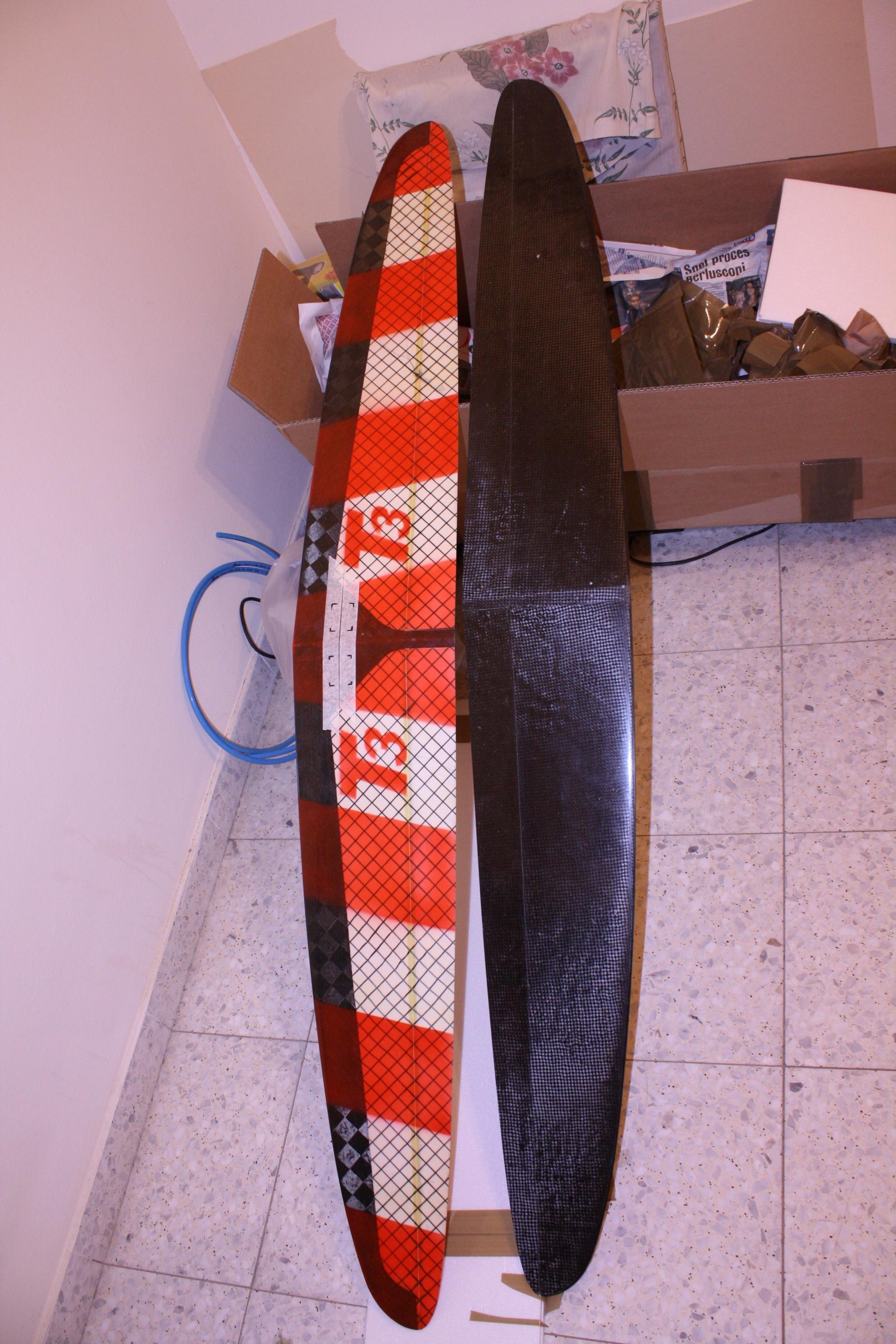

    כנפיים צד עליון - הצבעונית שלי (Full carbon), וה DBOX של דניאל
    צד תחתון

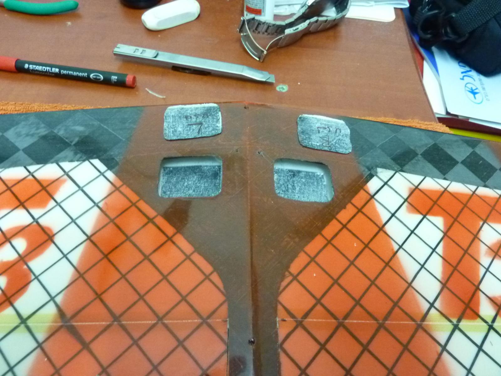

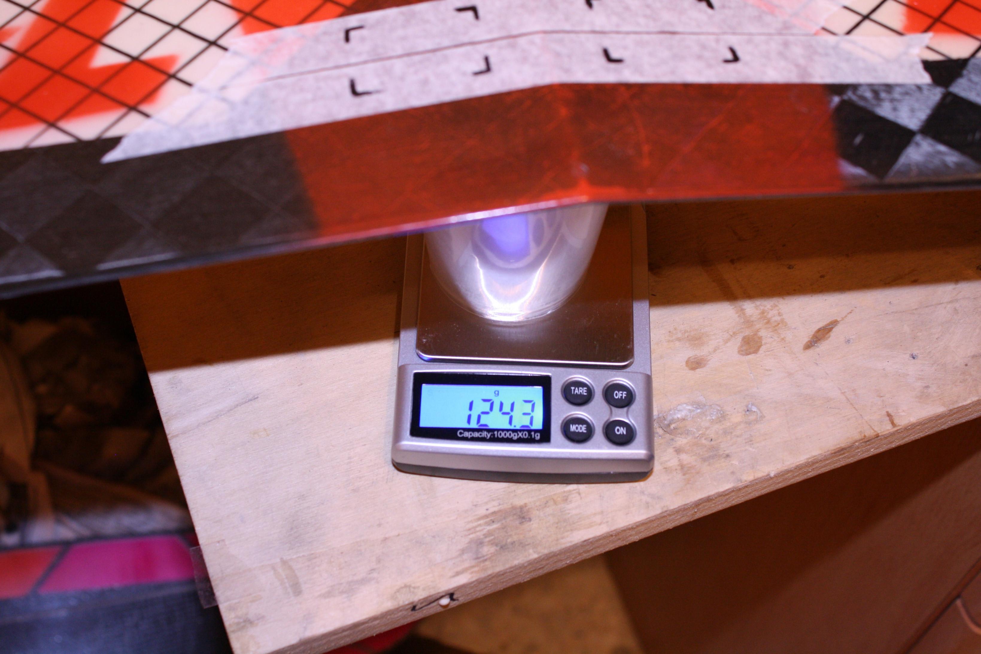

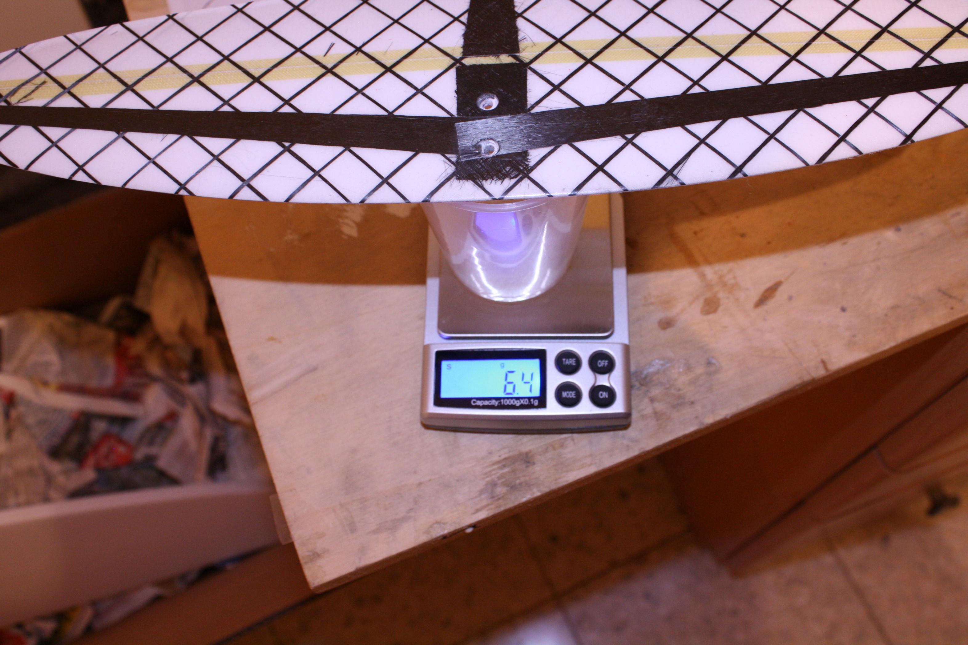

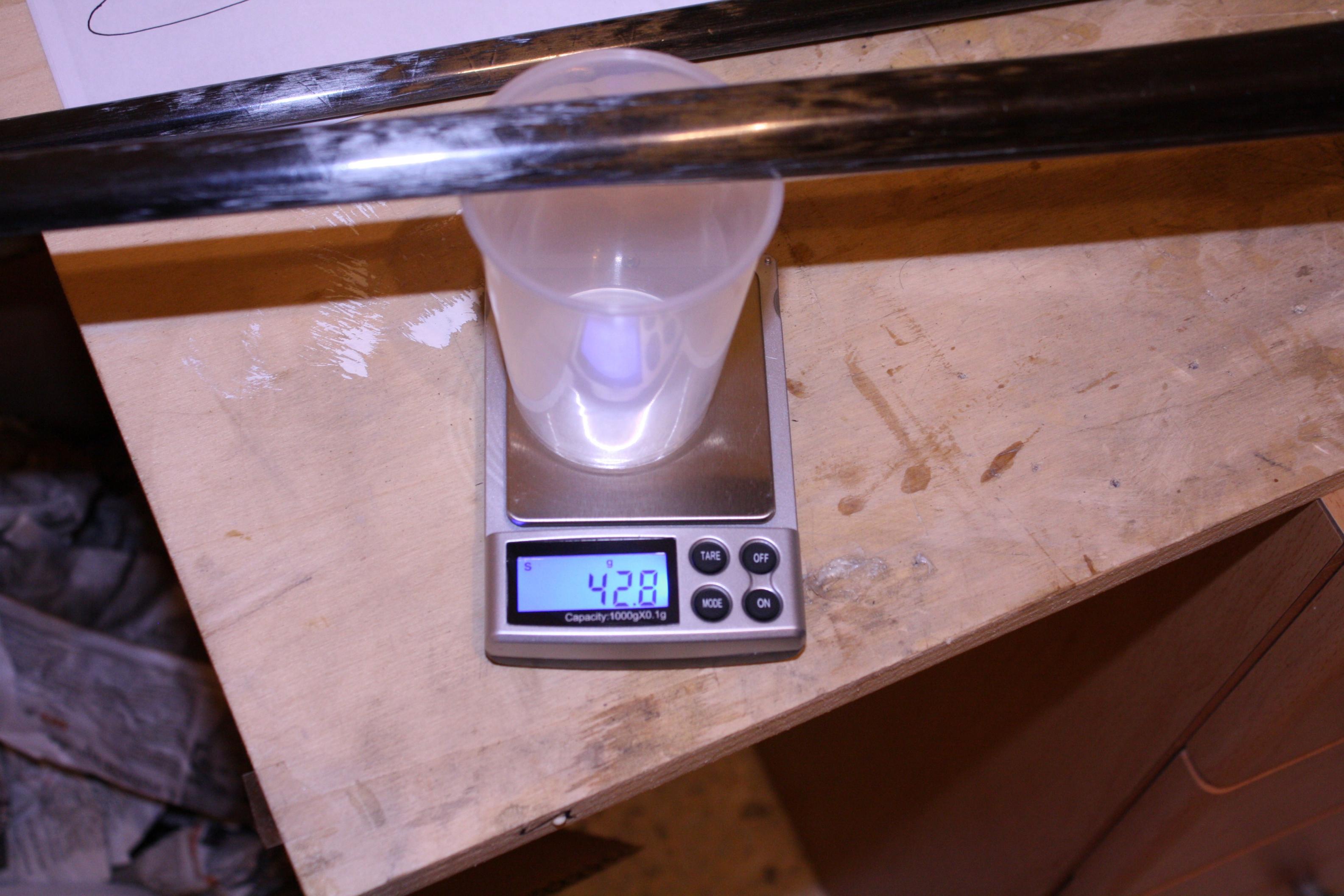

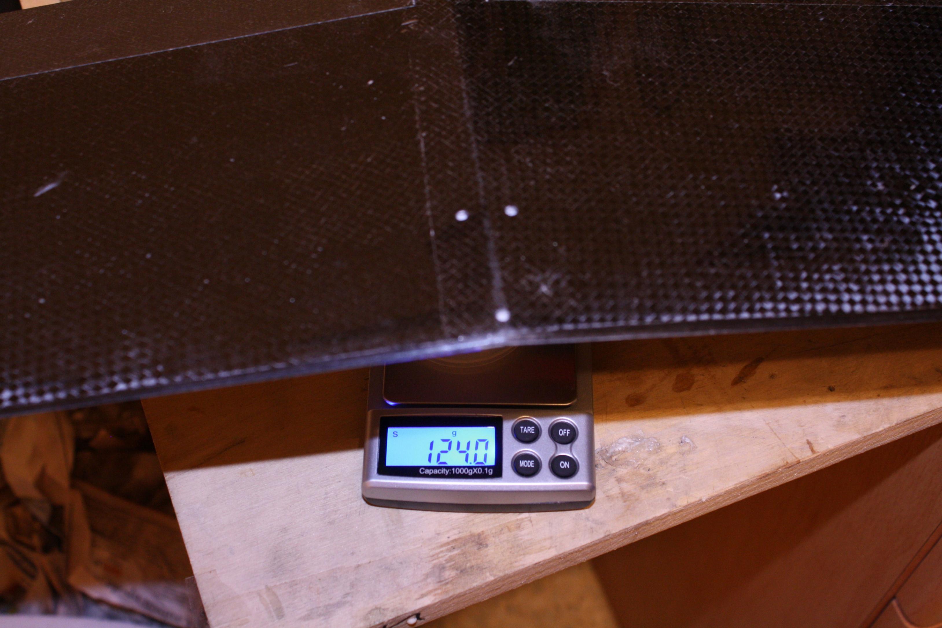

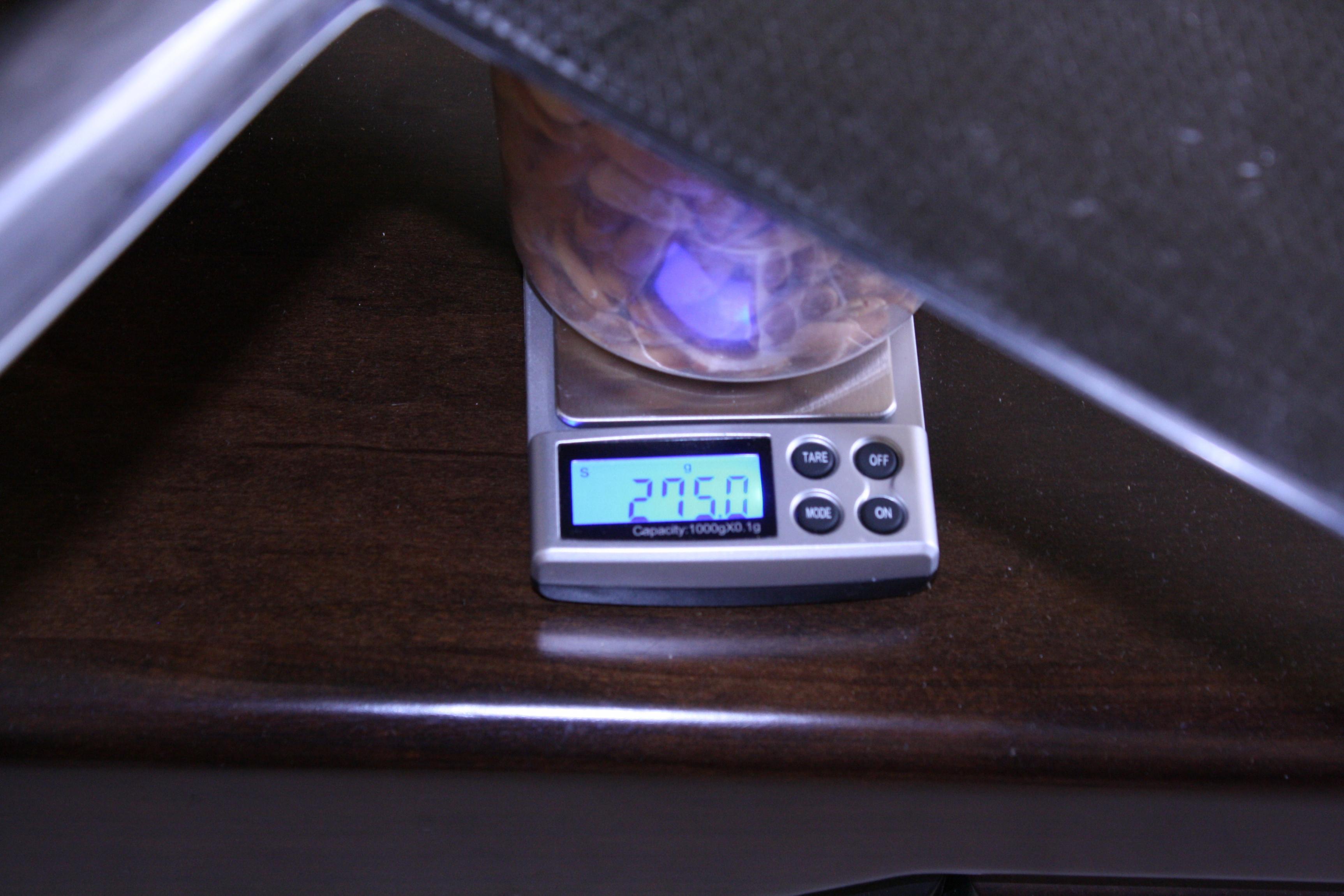

    משקלים - קצת הופתעי שלא היה הבדל בין סוגי הכנפים, אבל לא מתלונן... סה"כ משקלים לא רעים בכלל.
    הכנף DBOX של דניאל
    כנף Full carbon שלי

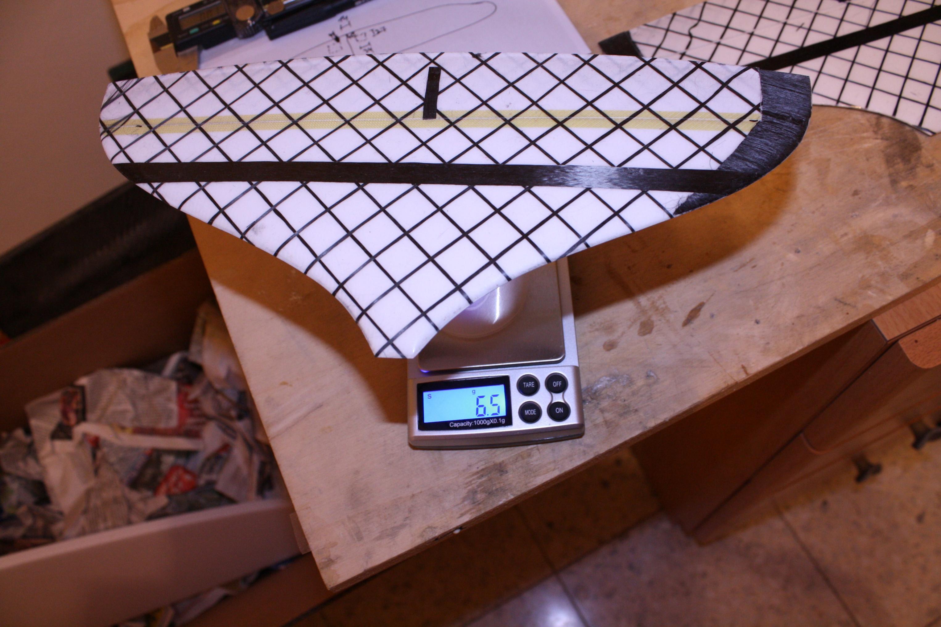

    מייצבי גובה (הבדל של 0.2 גרם בין שניהם)
    מייצבי כיוון (הבדל זניח במשקל ביניהם)
    גוף קרבון שלי - האמת שציפיתי למשקל נמוך יותר בלפחות 4-5 גרם, וגם ציפיתי לחוזק מאט גבוה יותר למרות שהגוף ללא ספק חזק מאד
    והגוף של דניאל

    יפים מאוד!!
    האף נראה ממש קצר...לא נורא נסתדר.
    מחר נראה אותם בלייב

    מהמשקלים של החלקים אני מעריך משקל סופי של 275 גרם בהנחה שלא תצטרכו יותר משניים עד שלושה גרם בחרטום.
    לטיסן יש שטח כנף גדול יחסית, אפילו מעט מעל ה-FLOW ולכן זה משקל טוב מאד.

    תתפלא לשמוע (אני מאד התפאלתי) אבל הקשיחות של שתי הכנפיים כמעט זהות, אבל במאזנות יש הבדל מאד גדול לטובת הקרבון, מה שאומר שהחברה של PCM שיצאו עם FLOW בגרסה של D-BOX עם מאזנות קרבון כנראה עשו דבר מאד חכם, כי ממה שאני רואה פה זה מבנה עדיף.
    לכפיפה יש יתרון לא קטן לטובת הכנף קרבון (די צפוי).
    ההגאים מאד קשיחים לפיתול, אבל ביחס למה שאני רגיל הם גמישים לכפיפה.
    הגוף חזק לכפיפה צידית, אבל כמו שאמרתי קודם היתי מצפה ממנו להיות קצת יותר קשיח.

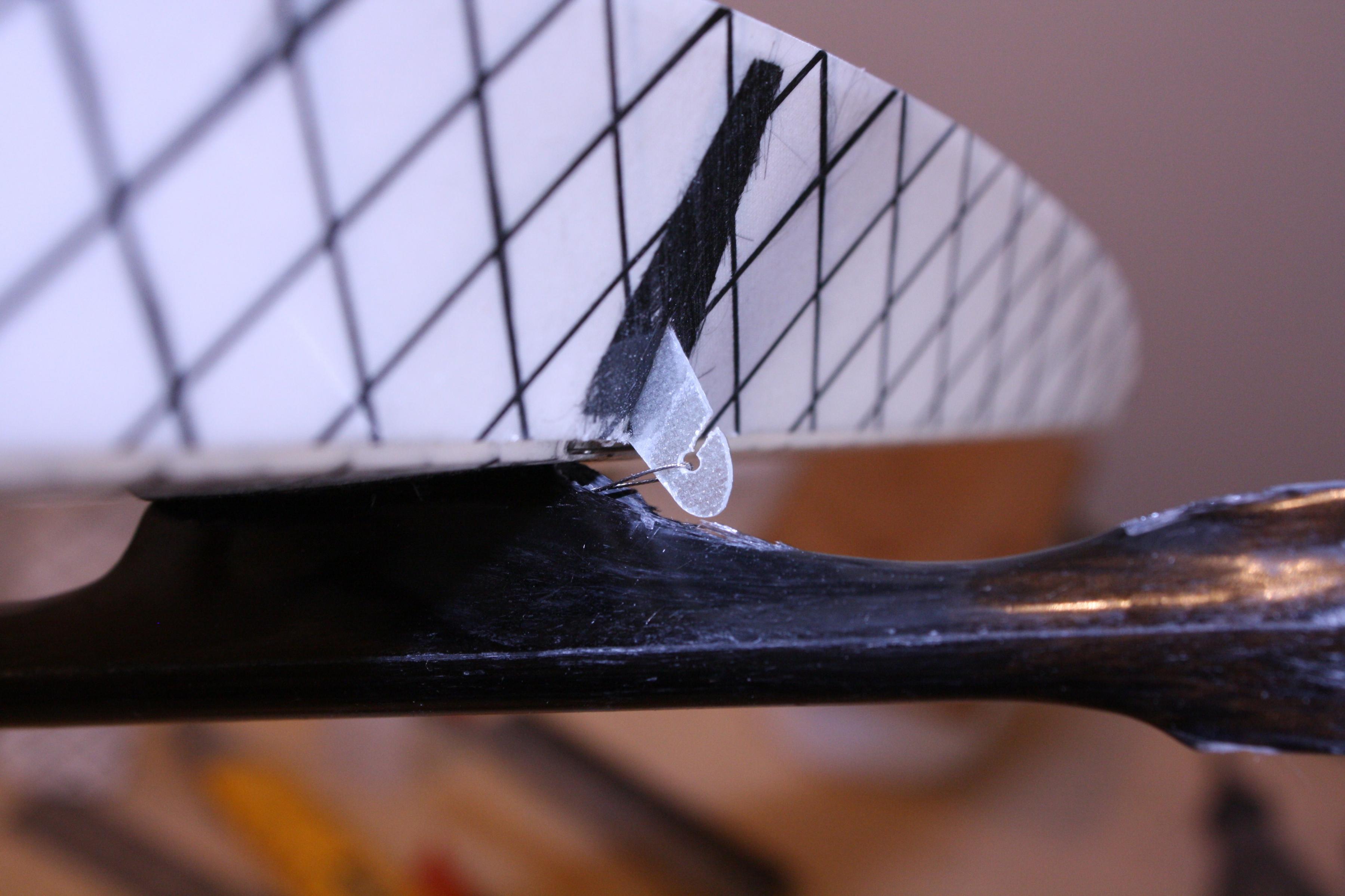

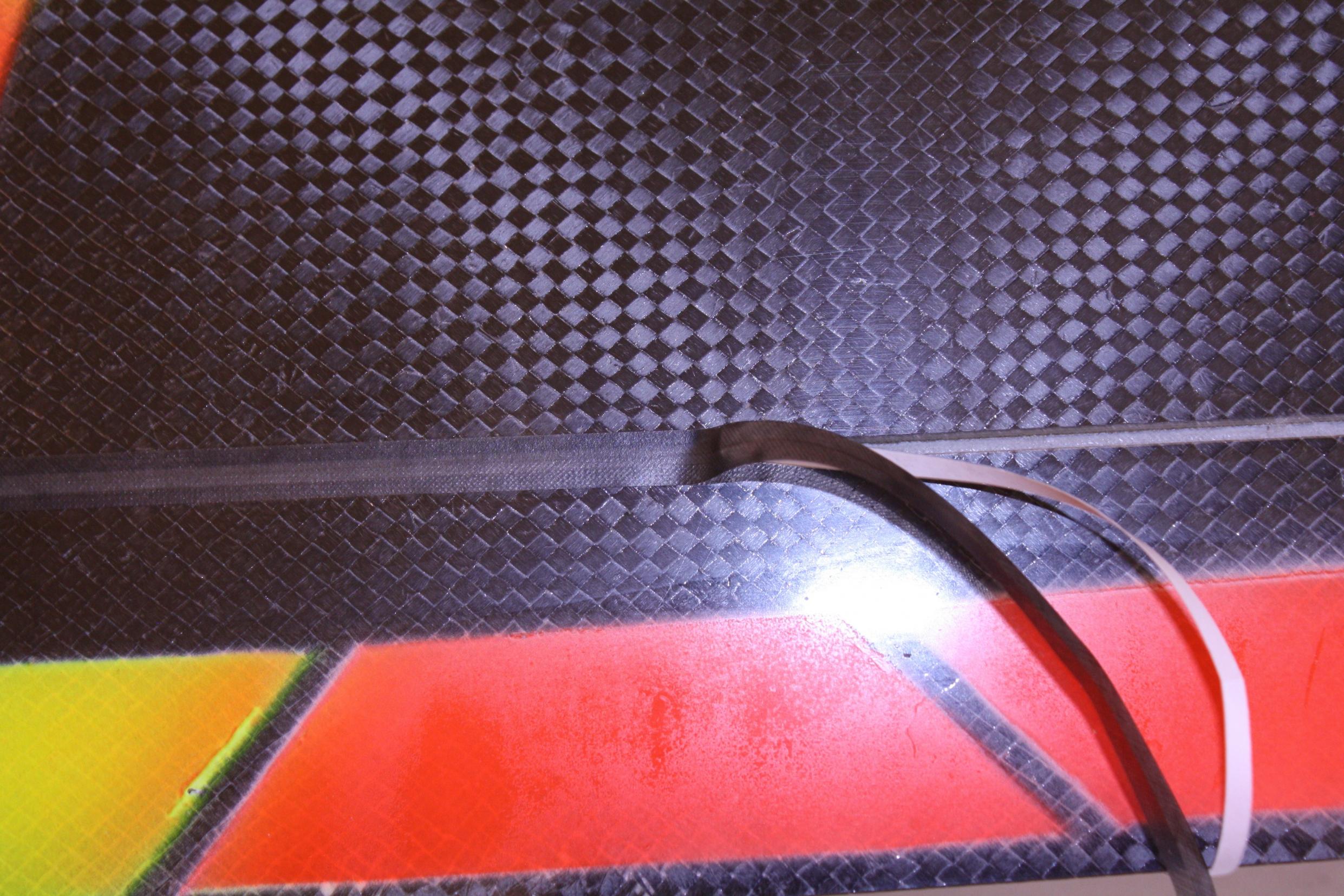

    מה שמאד לא אהבתי זה את הצירים בכנפיים שעשויים מבד קילוף במקום קוולאר, זה פשוט מרגיש עדין מאד ולא עמיד לאורך זמן.

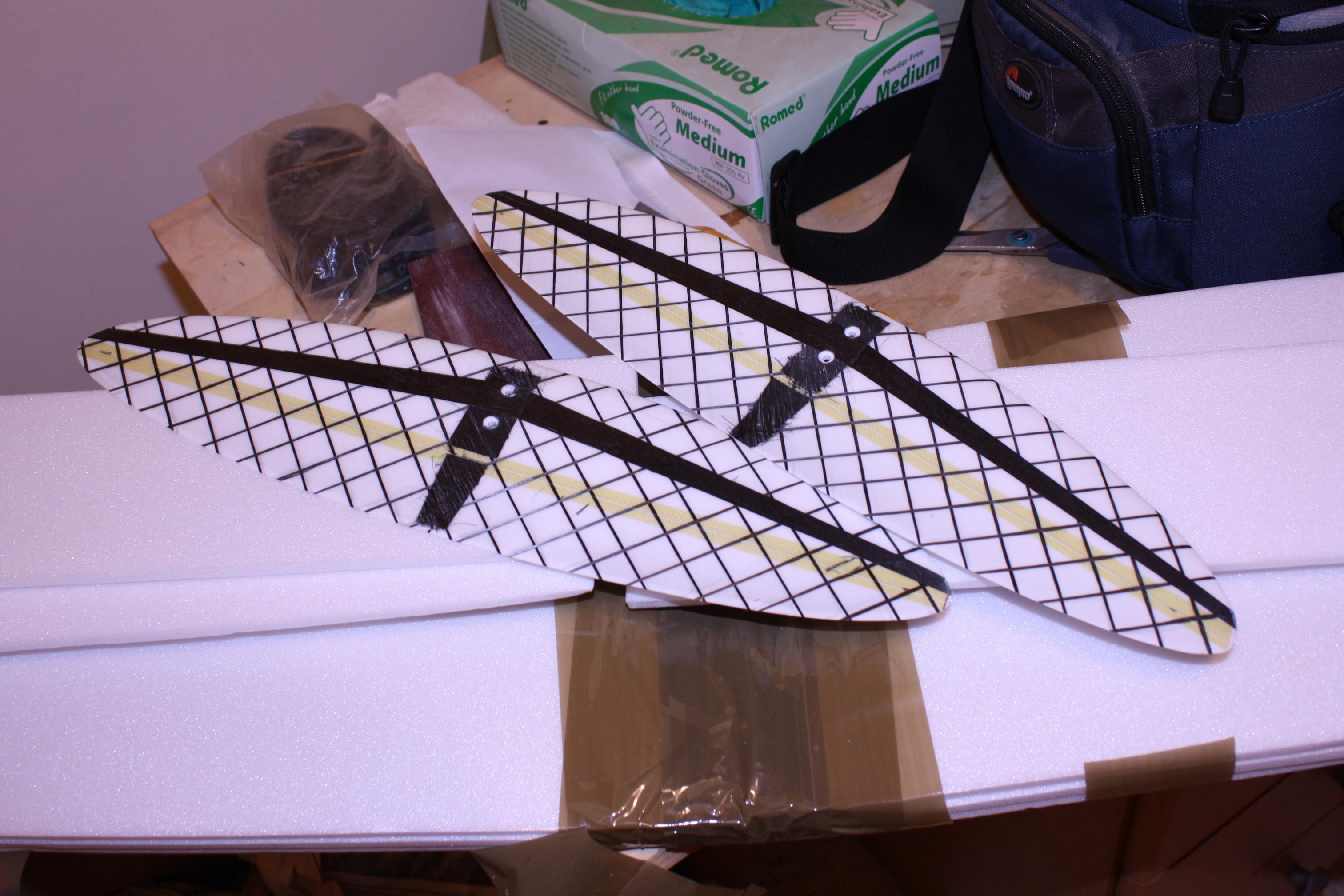

    ברירת מחדל תגובה: בקרוב הוא מגיע.... :) ==הוא הגיע!!==
    זה לא לקח הרבה זמן (בערך 6-7 שעות כולל הפסקות) והטיסן מוכן לטיסה!
    הבניה היתה מאד פשוטה אם כי היו חסרים לי כמה דברים בקיט שבד"כ מסופקים ע"י היצרן והיו חסרים הסברים לגבי מוקום החורים לפושרודים של המאזנות (אולי כדי לקדם את הגרסה היותר מתקדמת של הטיסן שבה הסרוואים שתולים בכנף עם מנגנון הזזה למאזנות).

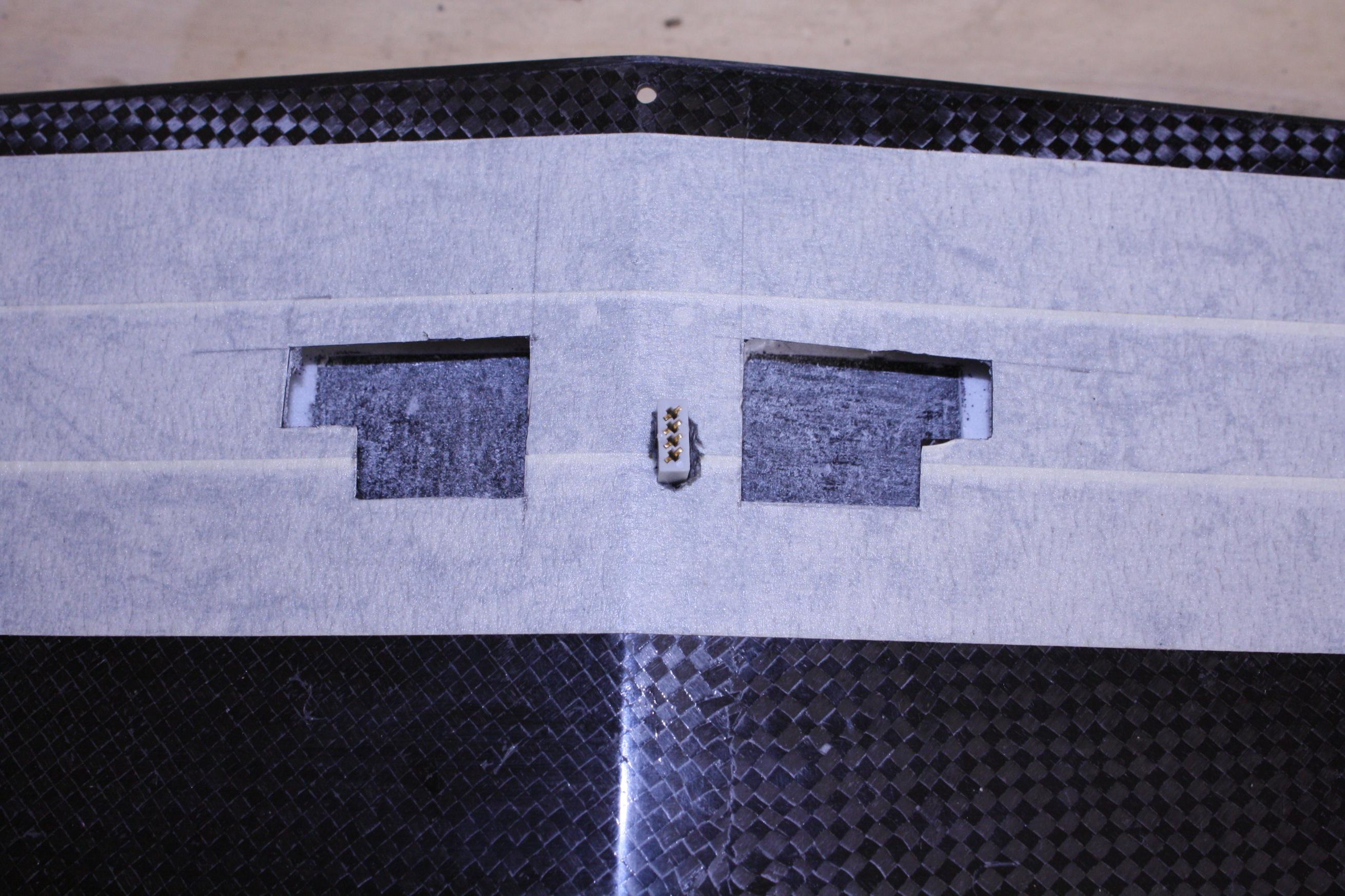

    כנף

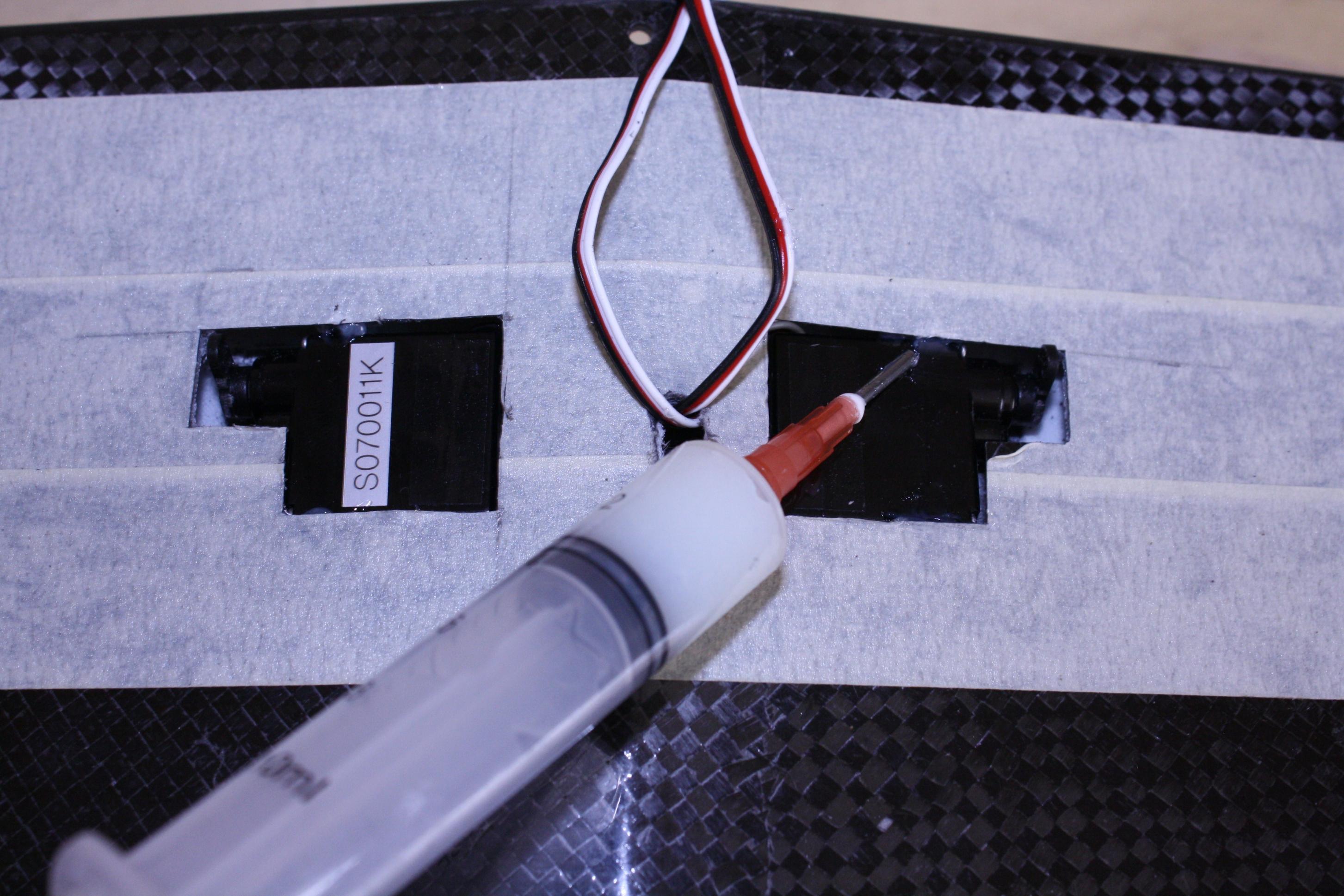

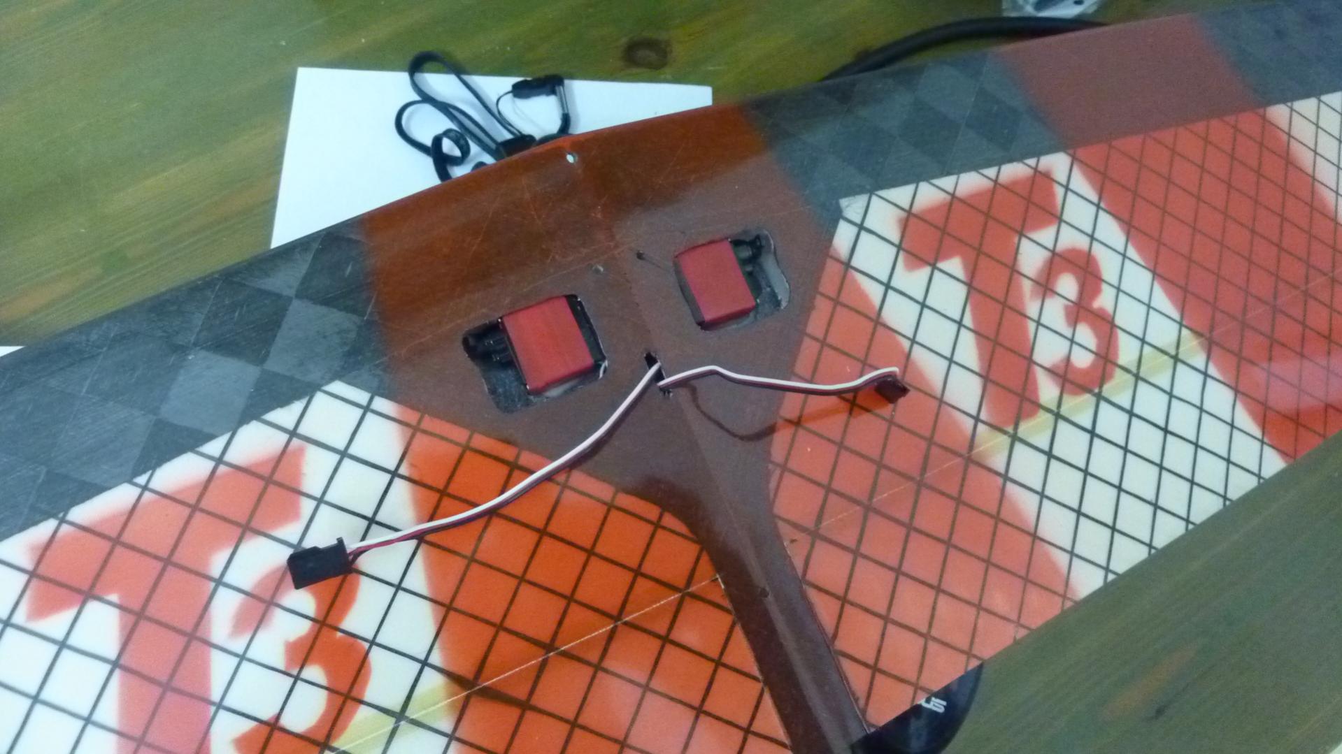

    את הבניה התחלתי מהדבקת הסרוואים בתוך הכנף, סימנתי את המקום שלהם על הכנף, ובזהירות חתכתי את הסקין

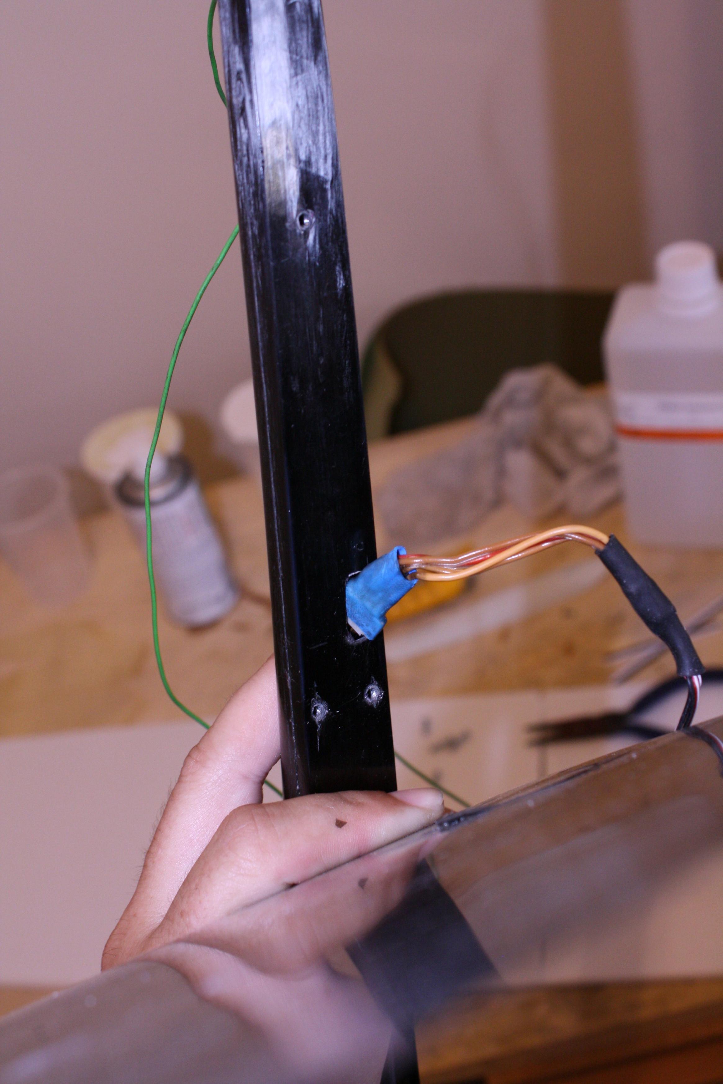

    המחשבה הראשונה שלי היתה להדביק את הקונקטור לכנף, ואז כל פעם לחבר את הקונקטור בגוף וזהו. אבל אחרי שראיתי באתר אחר שמישהו עשה צמה ארוכה שיוצאת מהכנף ונכנס עד לחרטום ושם מתחברת לקונקטור של המקלט, החלטתי לעשות את אותו הדבר הדבר מכיוון שמתחת לכנף אין הרבה מקום ואם יהיה שם את הקונקטור אז יש סיכוי שלא אוכל להכניס את המשקולת עומס (BALLAST) כשאצטרך, ואילו אם יהיה שם רק חוטים אז לא תהיה בעיה כזאת.
    כדי לעזור ולפנות כמה שיותר מקום למשקולת BALLAST עשיתי את הפתח יציאה של החוטים לא בקו האמצע של הכנף, אלא טיפה הצידה.
    ככה תכננתי לעשות את זה בהתחלה, ואיך שעשיתי בסופו של דבר ניתן לראות לקראת הסוף
    אחרי שהכל היה מוכן ואחרי שבדקתי שהסרוואים יושבים טוב וכו', הדבקים אותם עם טיפה דבק מבני ע"י זה ששמתי דבק מעורבב עם אירוסל (מסמיך את הדבק) רק על האוזניים של הסרוואים, ואז מה שקורה זה שזה מספיק חזק לעמוד בכל עומסי היסה והזריקה, אם סרוו אחד יעשה בעיות אז יחסית פשוט להחליף אותו, ואם המאזנת מקבלת מכה פתאומית חזקה מידי אז הסרוו (בתקווה) יצא מההדבקה וימנע שבירה של המאזנת או טחינה של הגג"ש.
    כשהדבק התייבש, עשיתי את הפושרודים כו שאני תמיד תמיד עושה, אין צורך להרחיב במילים...
    אחרי שעשיתי את הפושרודים וההורנים, הלחמתי את הקונקטור וכו' חיברתי הכל וסגרתי את הפתח של הסרואים ע"י זה שהשתמשתי באותה החתיכה שחתכתי בהתחלה

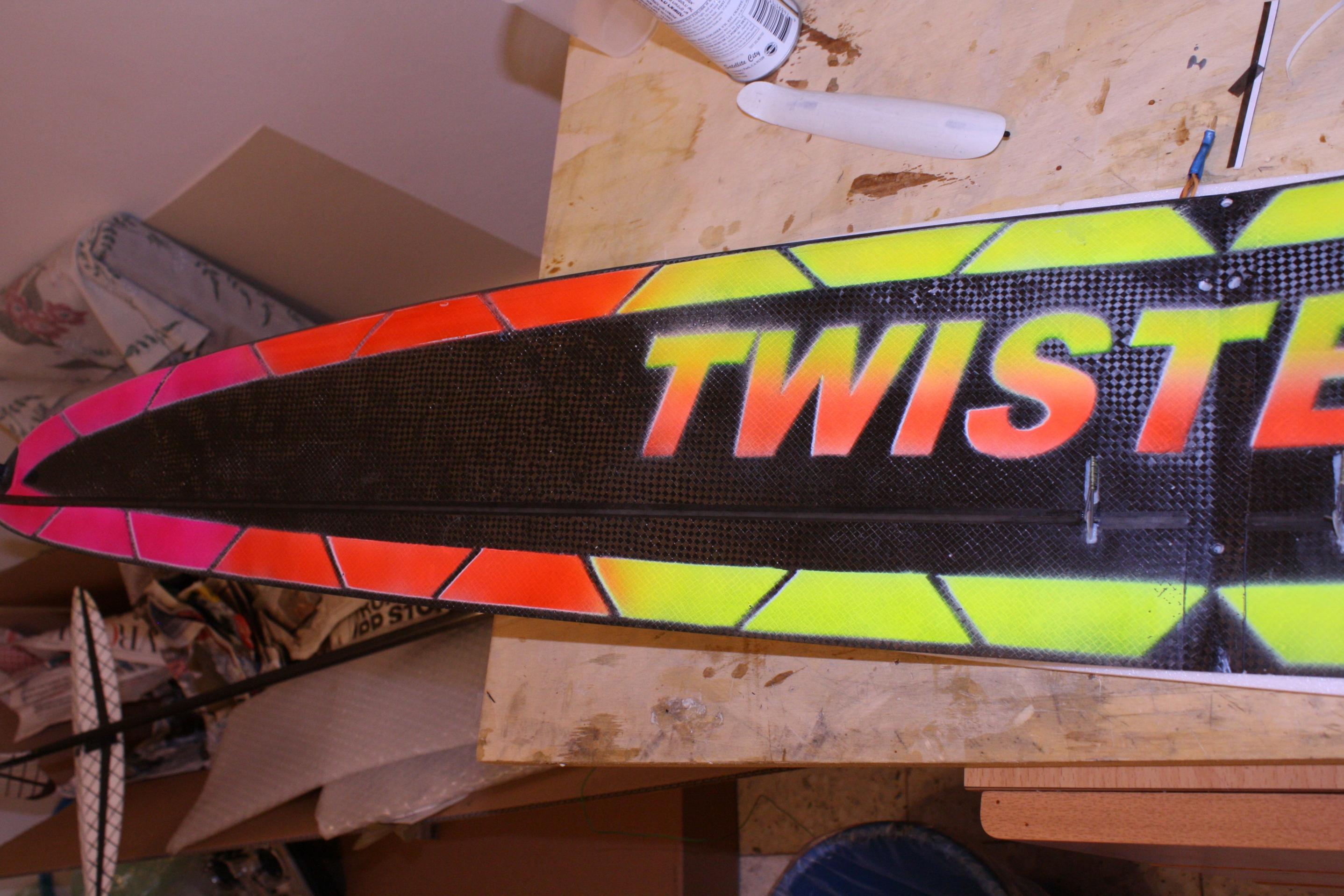

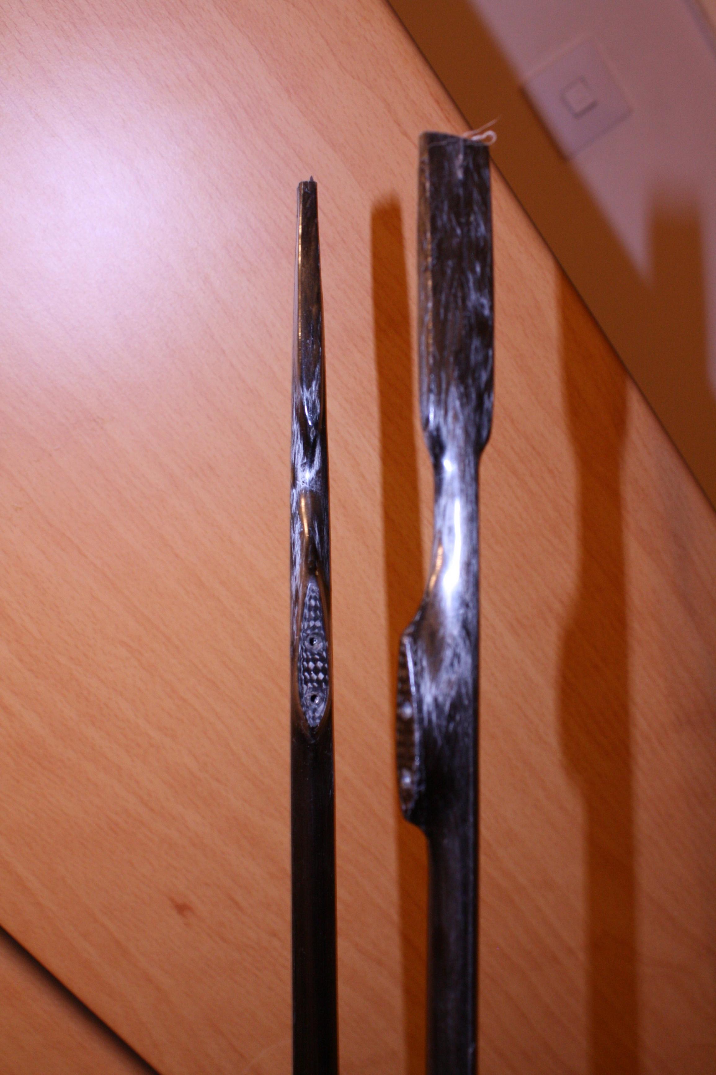

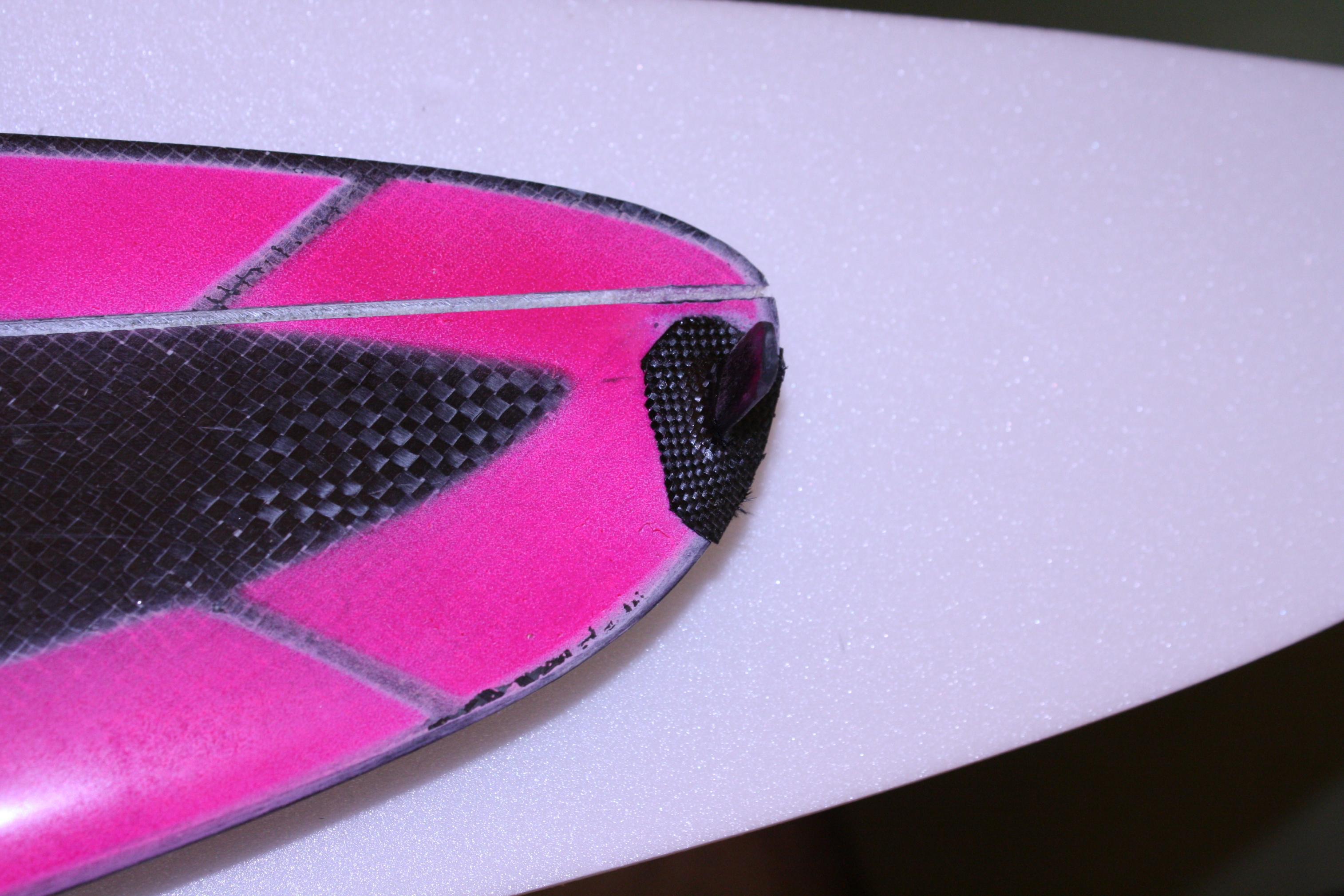

    עשיתי פתח בקצה הכנף ללהב זריקה
    ושמתי עליו בד קרבון כדי לודא שהוא לא יעוף בזמן זריקה

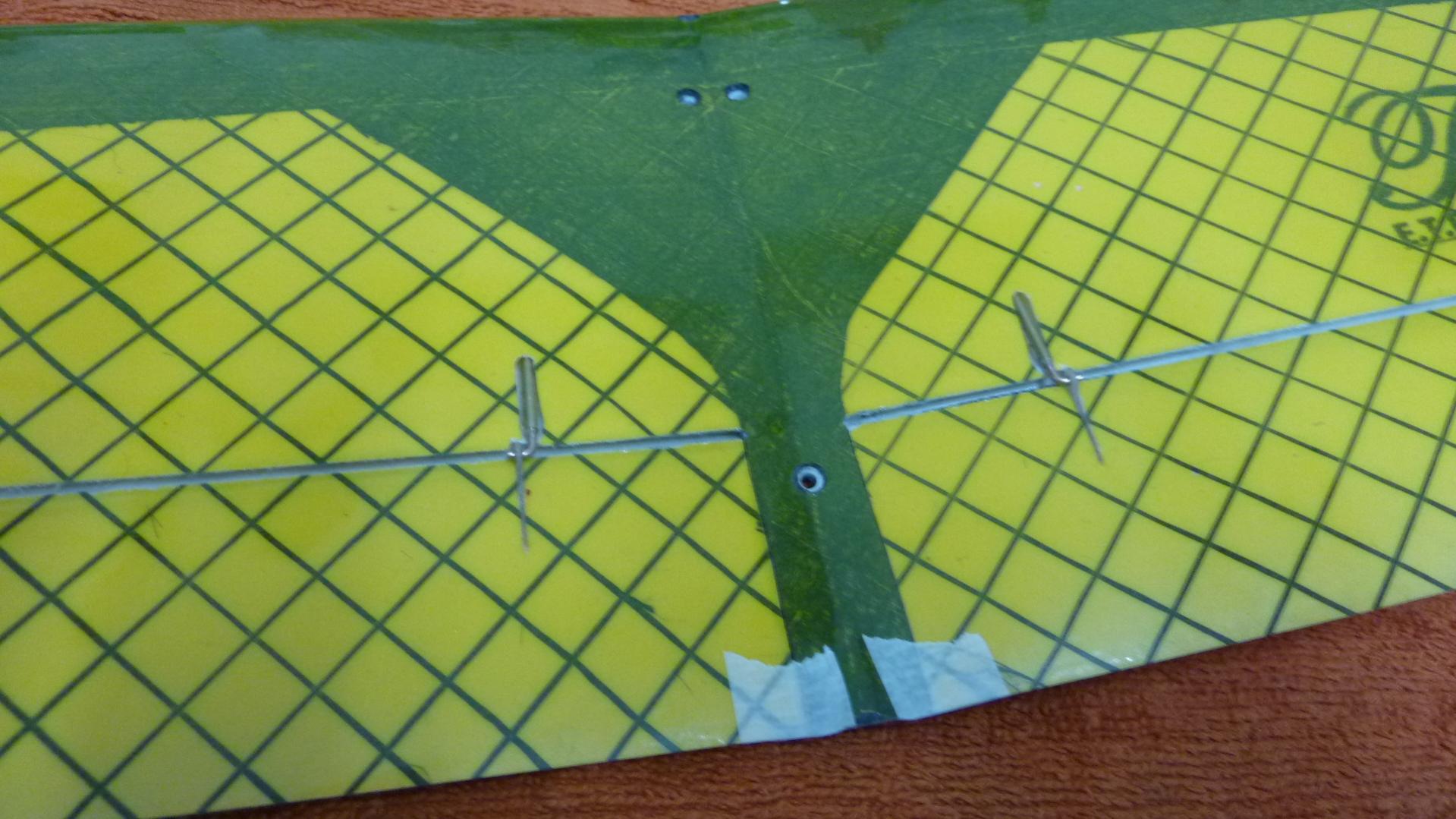

    והדבר האחרון שנותר לעשות בכנף הוא לשים כיסוי על החריץ של המאזנות (מסופק עם הקיט מן סלוטיים שמתאים לזה)

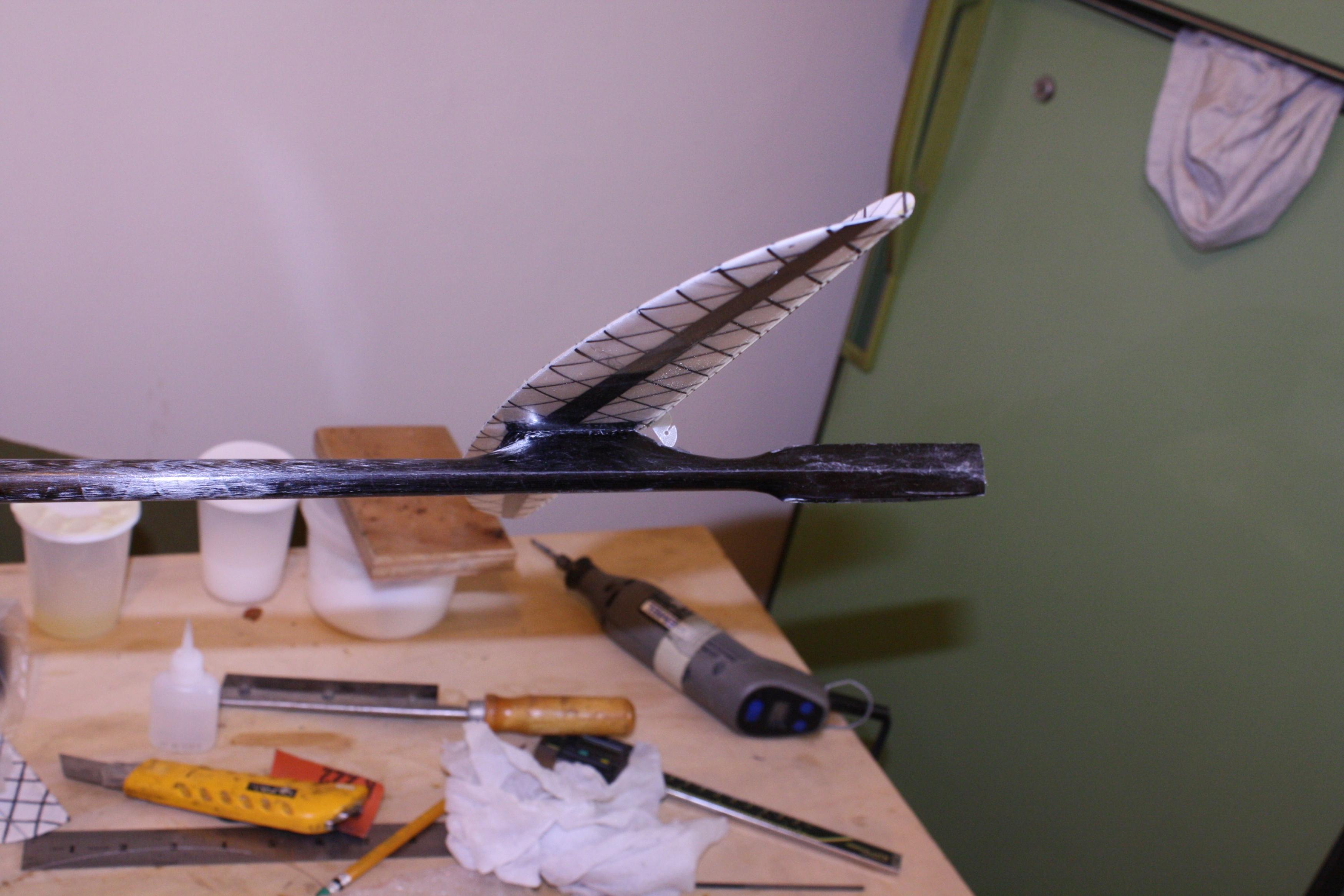

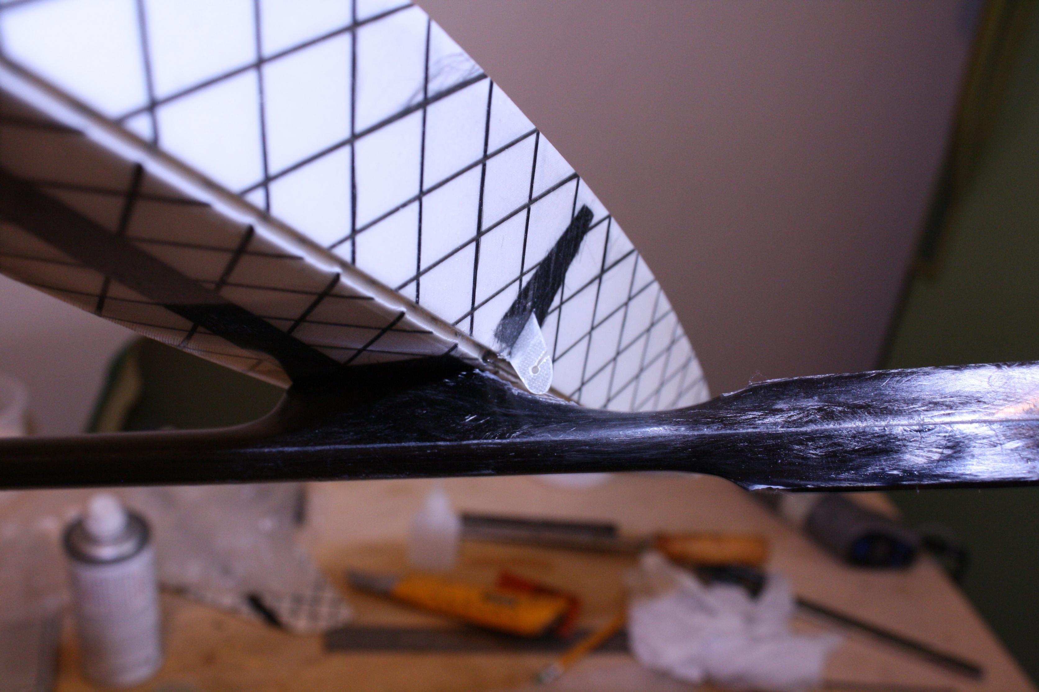

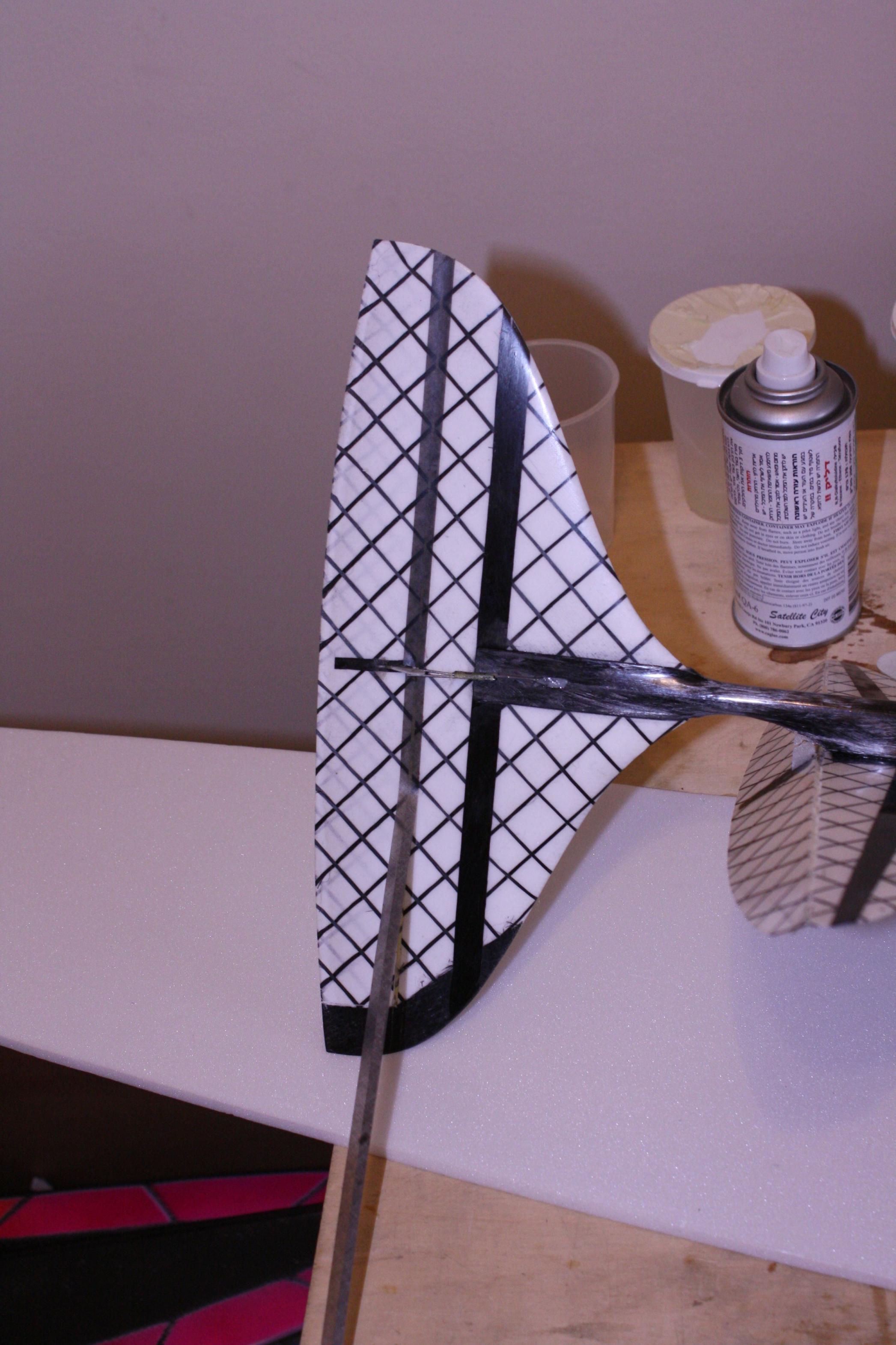

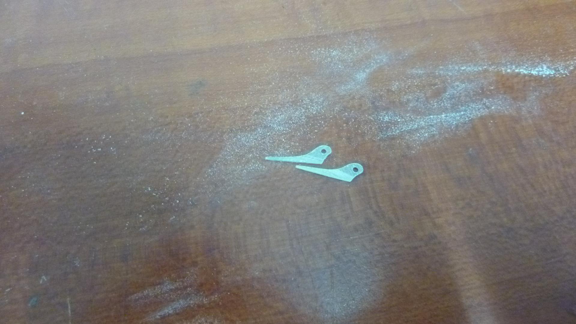

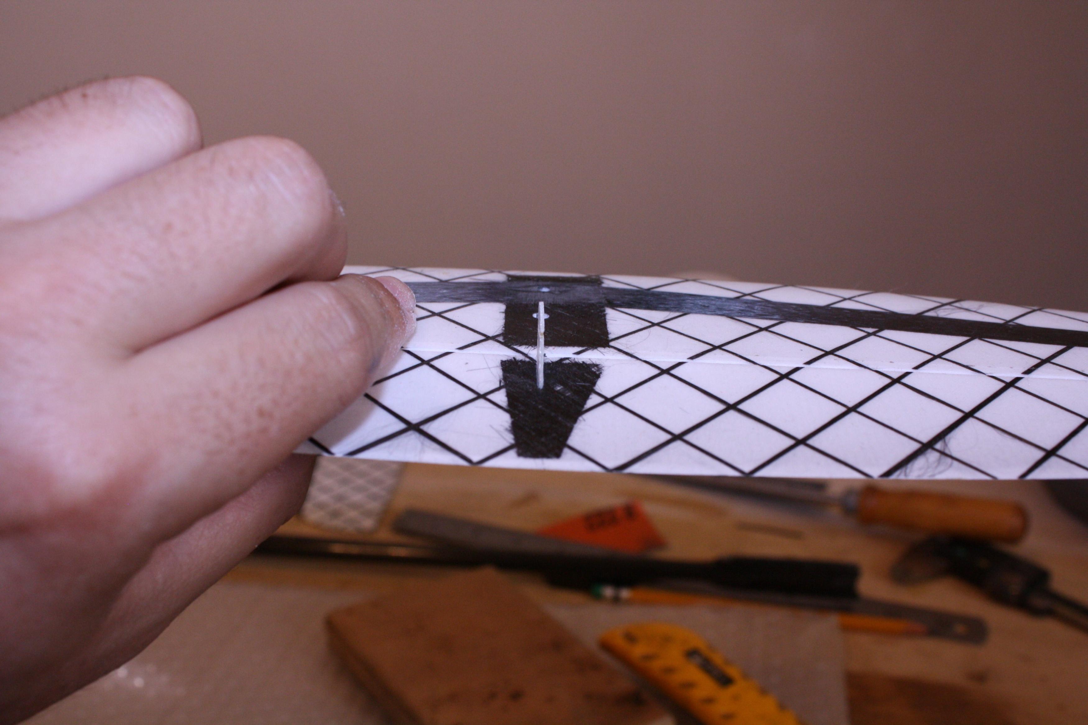

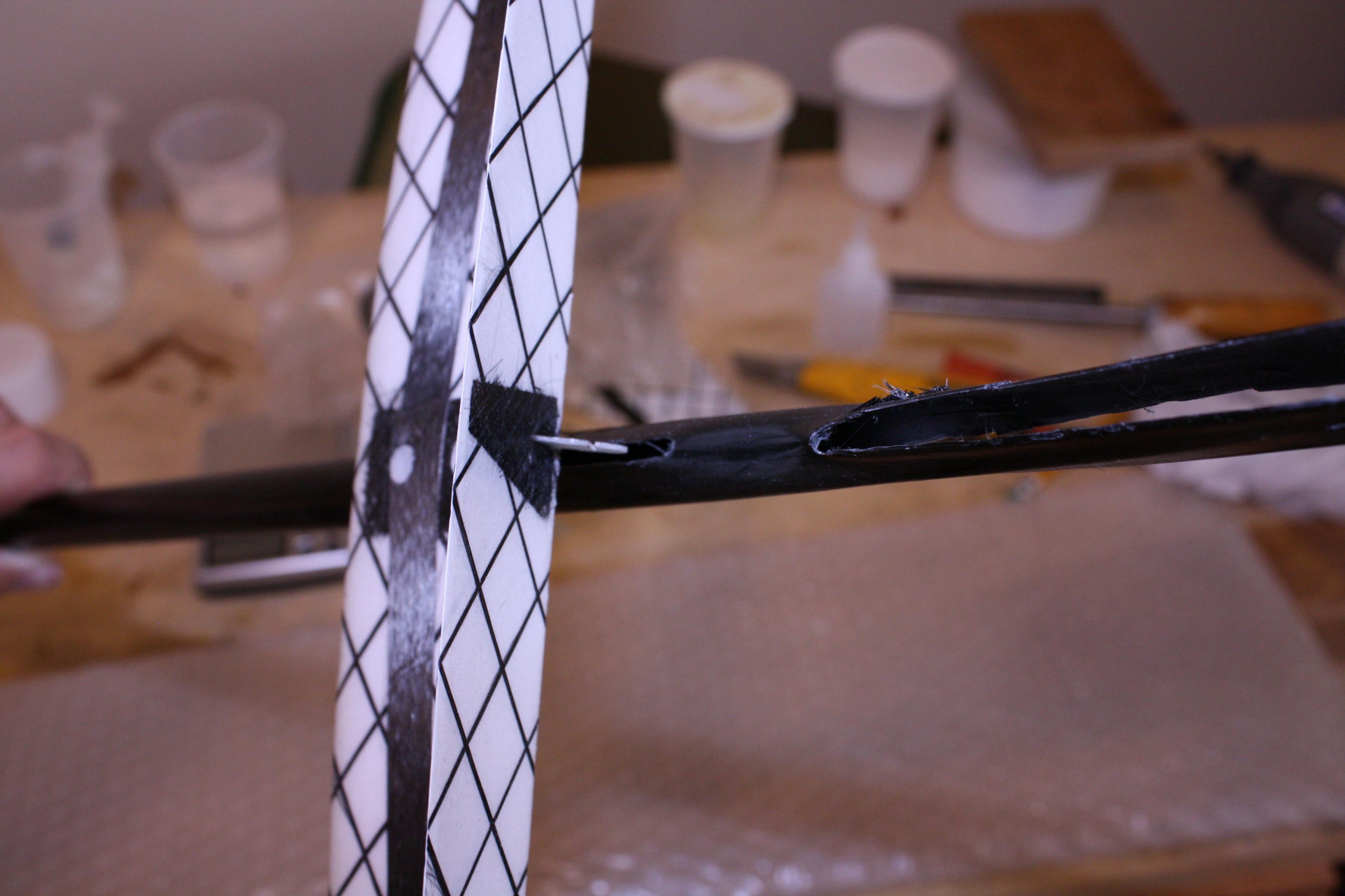

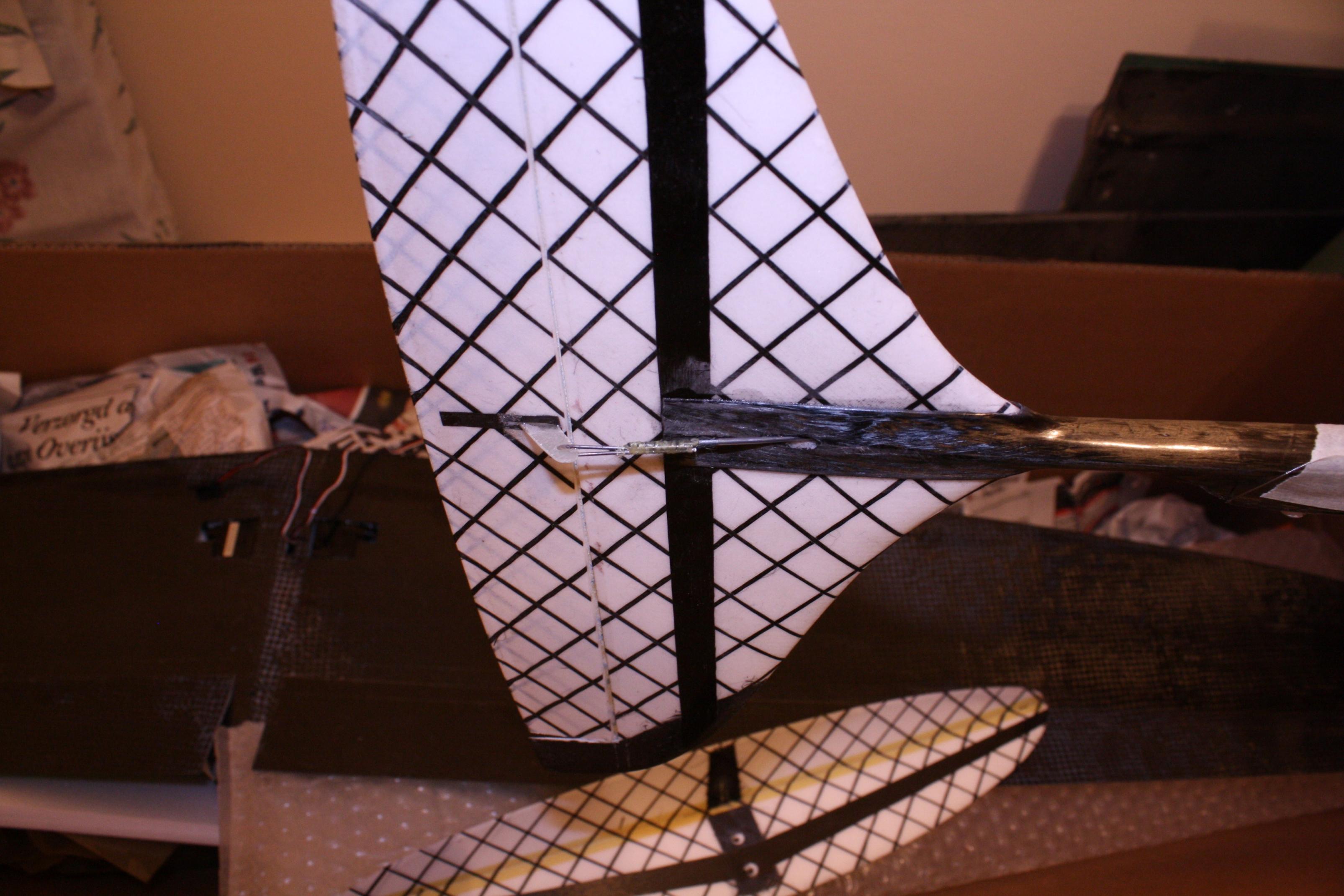

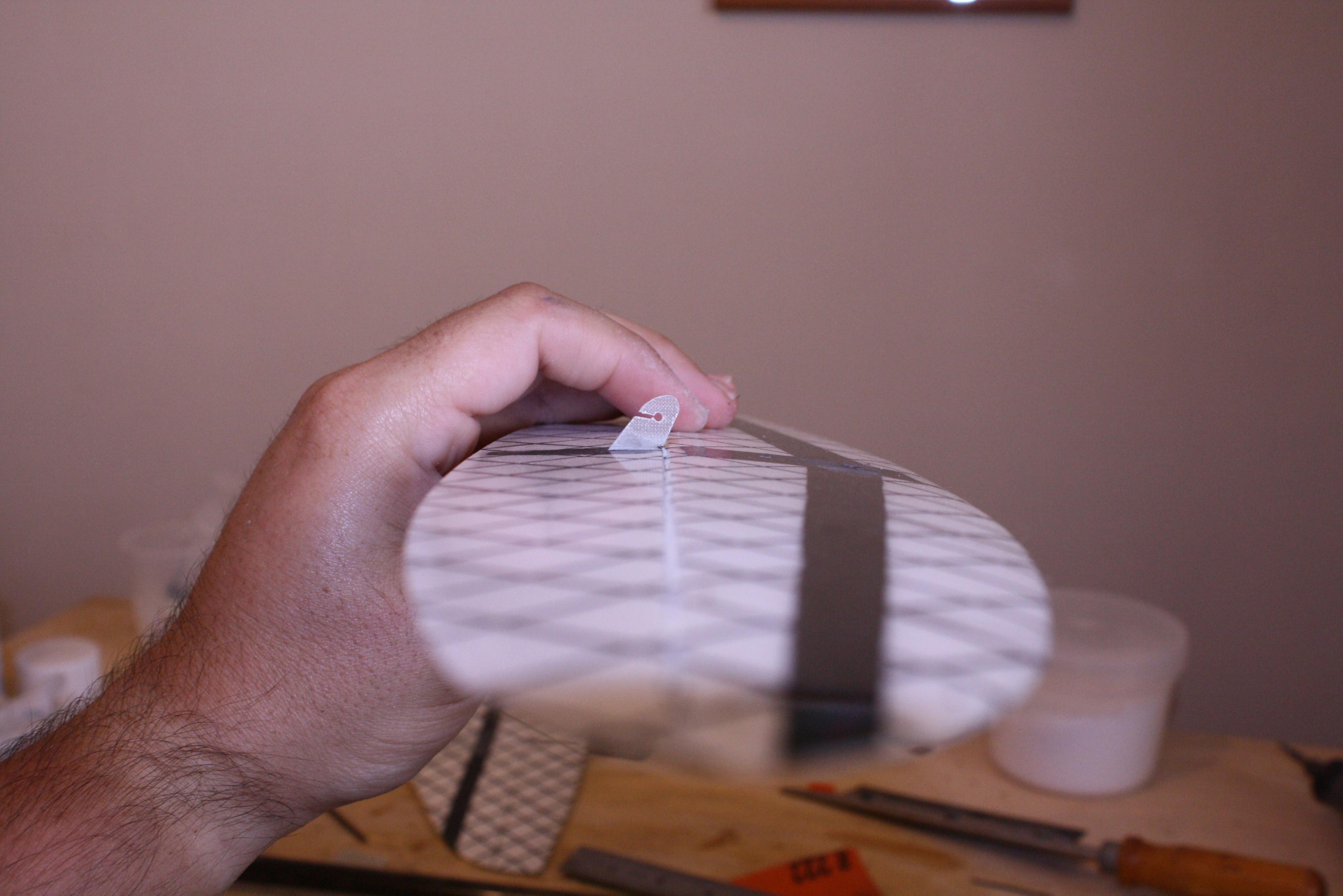

    להגאים אין הרבה עבודה, בסה"כ להייצר 2 הורנים, להדביק את המייצב כיוון לגוף, להבריג את המייצב גובה לגוף ולשים את הסלוטייפ לכיסוי החריצים.

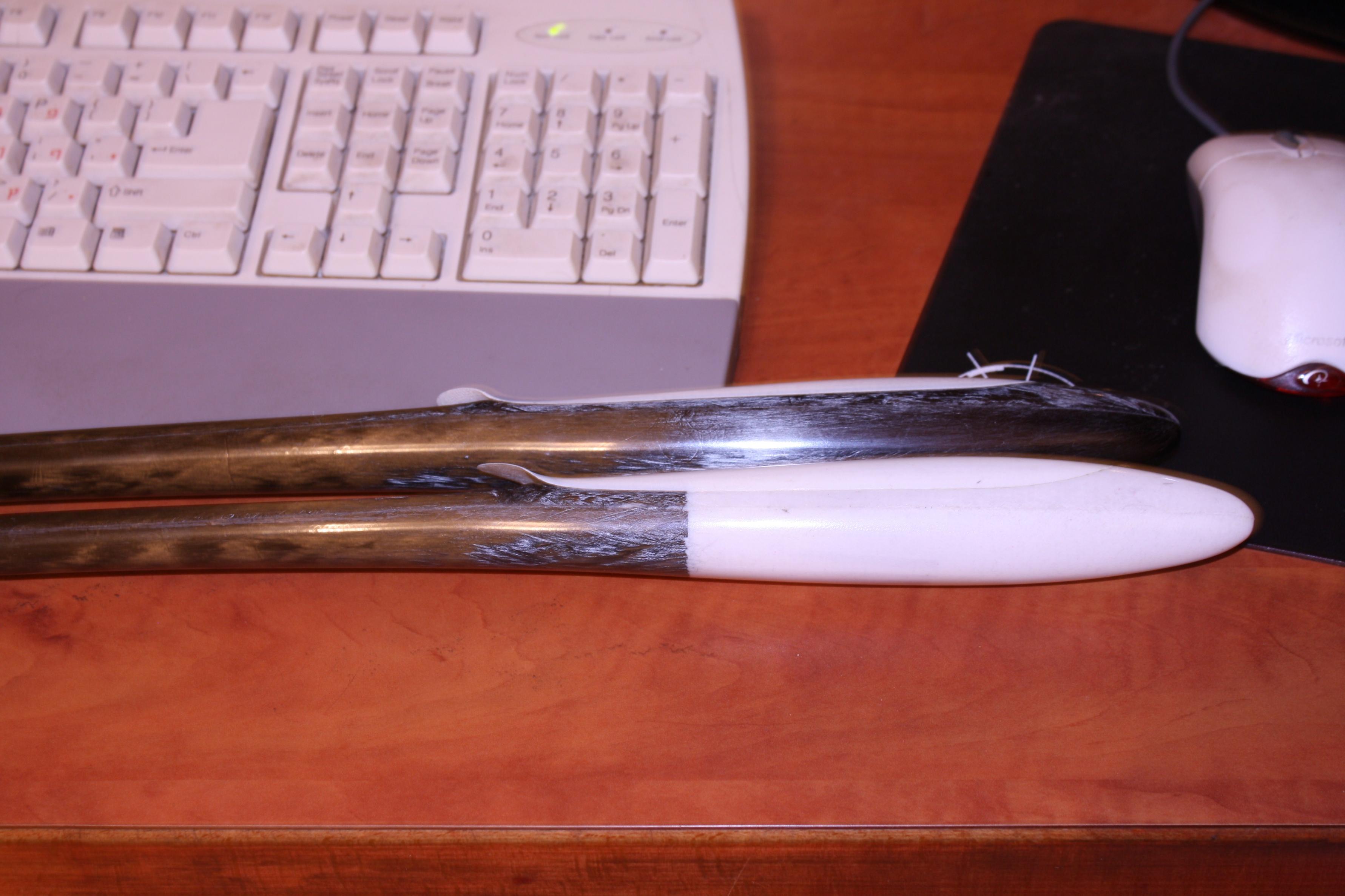

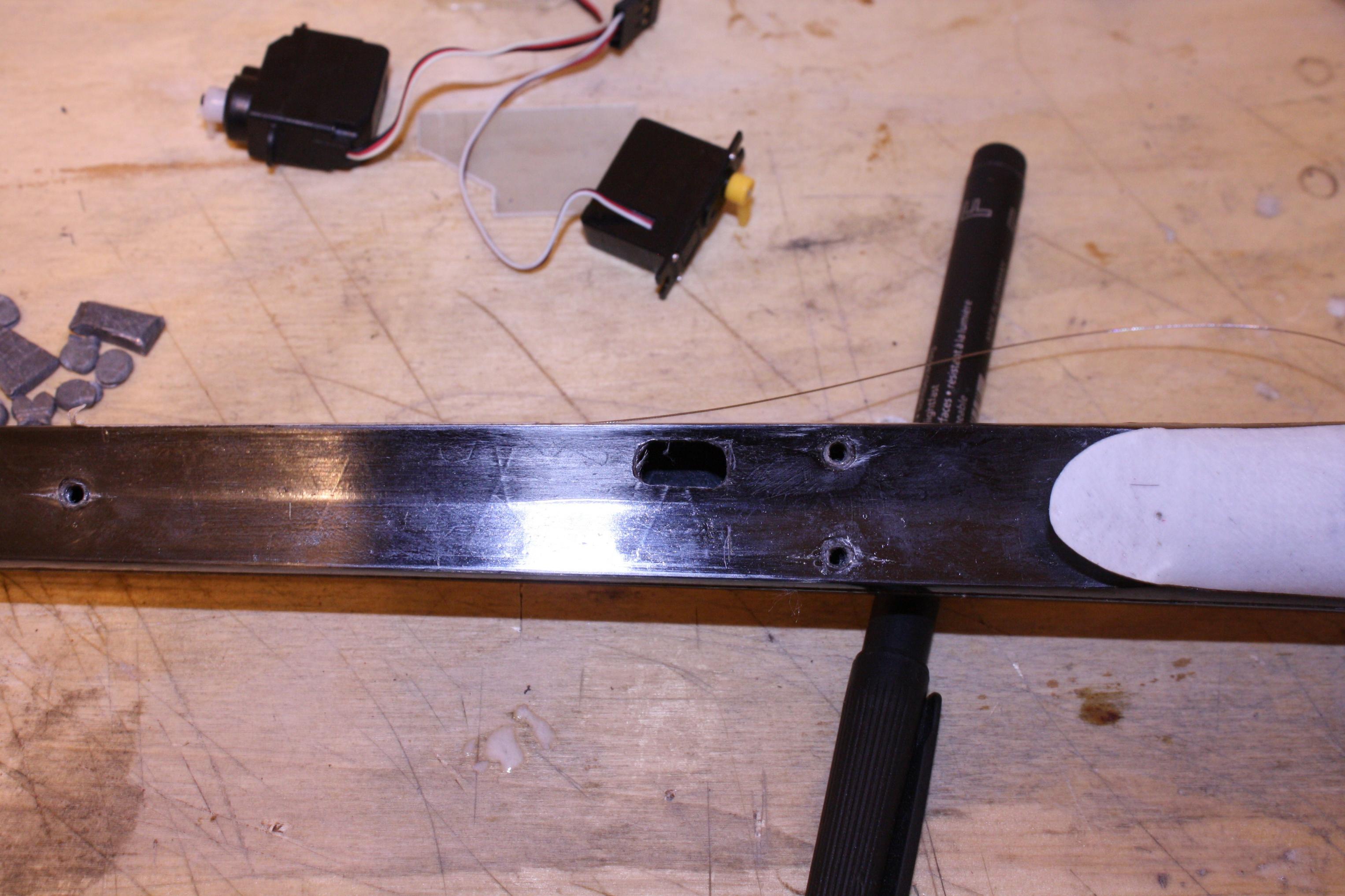

    לגוף לעומת יש הרבה עבודה (למעשה רוב העבודה היא על הגוף).
    התלחתי בזה שפתחתי עם דרמל את הפתח היעודי למייצב כיוון וחריץ להורן של המייצב גובה
    הדבקתי עם דבק מהיר את המייצב כיוון למקום שלו

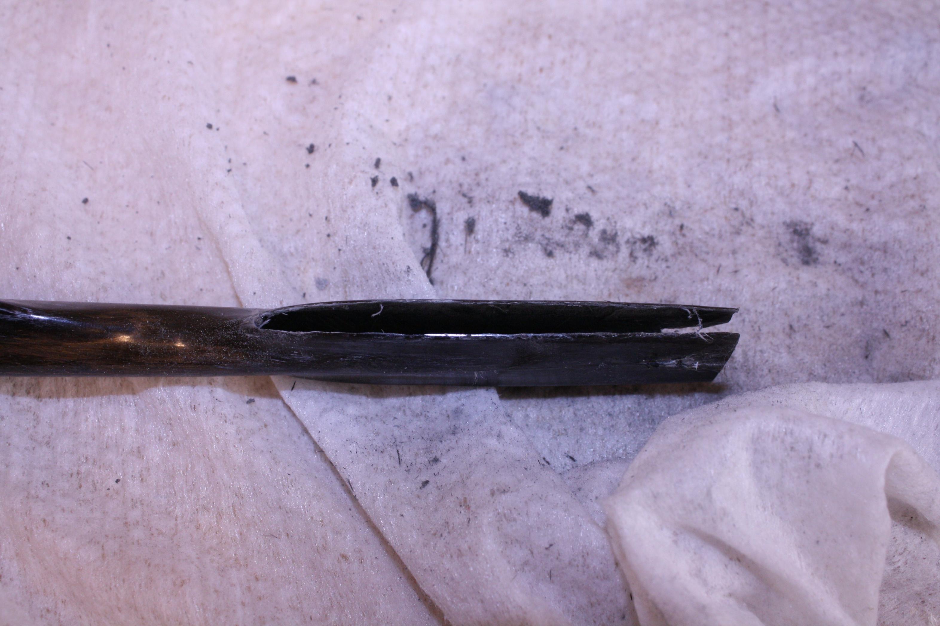

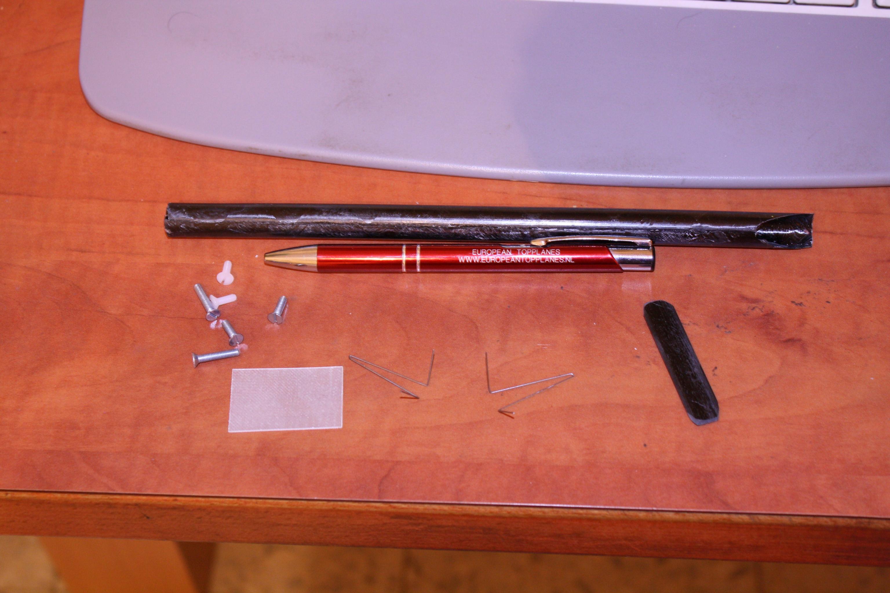

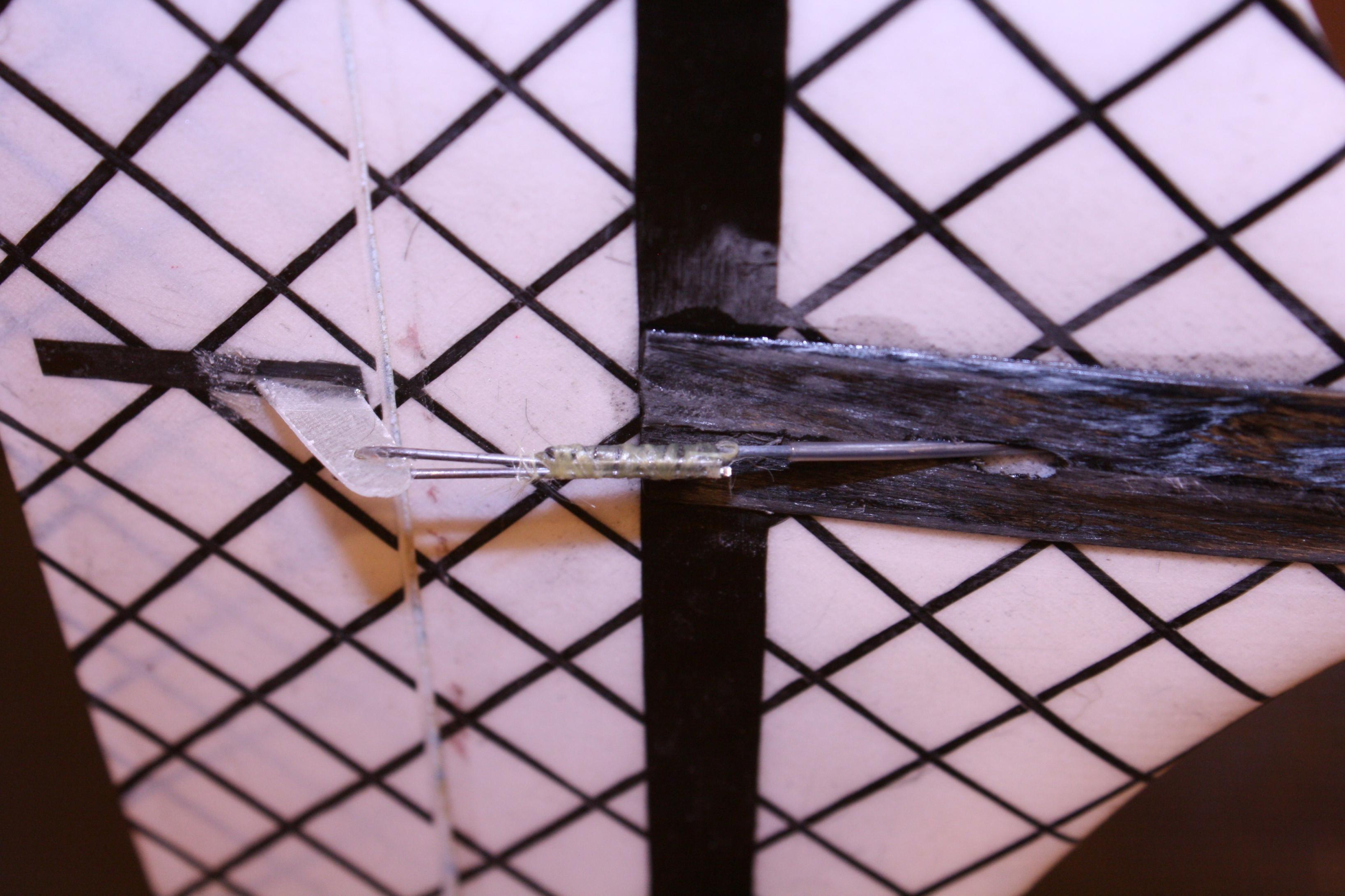

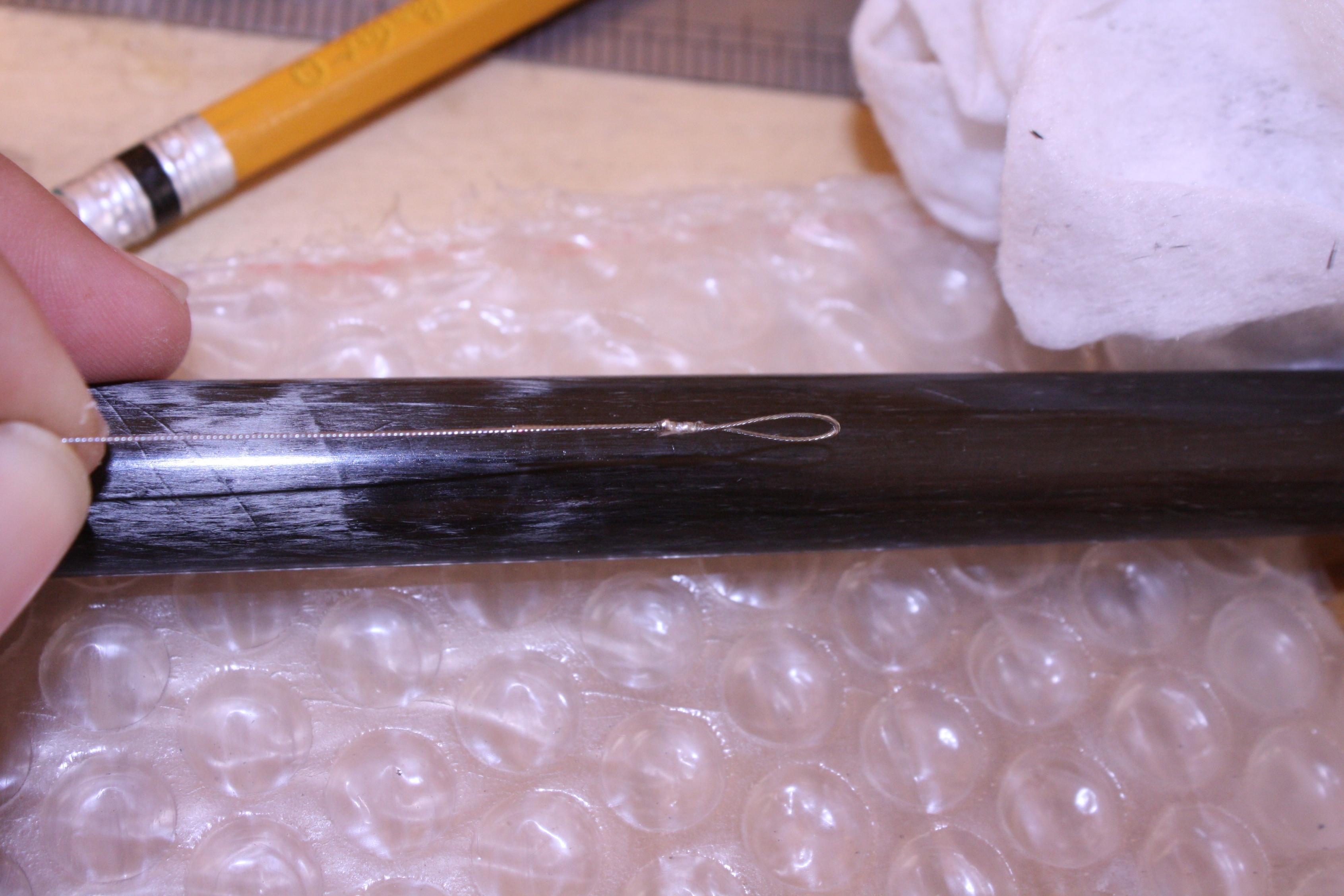

    את ההגה גובה אני הולך להפעיל בעזרת מערכת PULL SPRING.
    ימשוך אותו כבל פלדה, ואת הלולאה שמתחברת להגה גובה הלחמתי בעזרת ע"י זה שליפפתי סביבה חוט נחושב (גיד של כבל אחר) ולחמתי את הכל ביחד

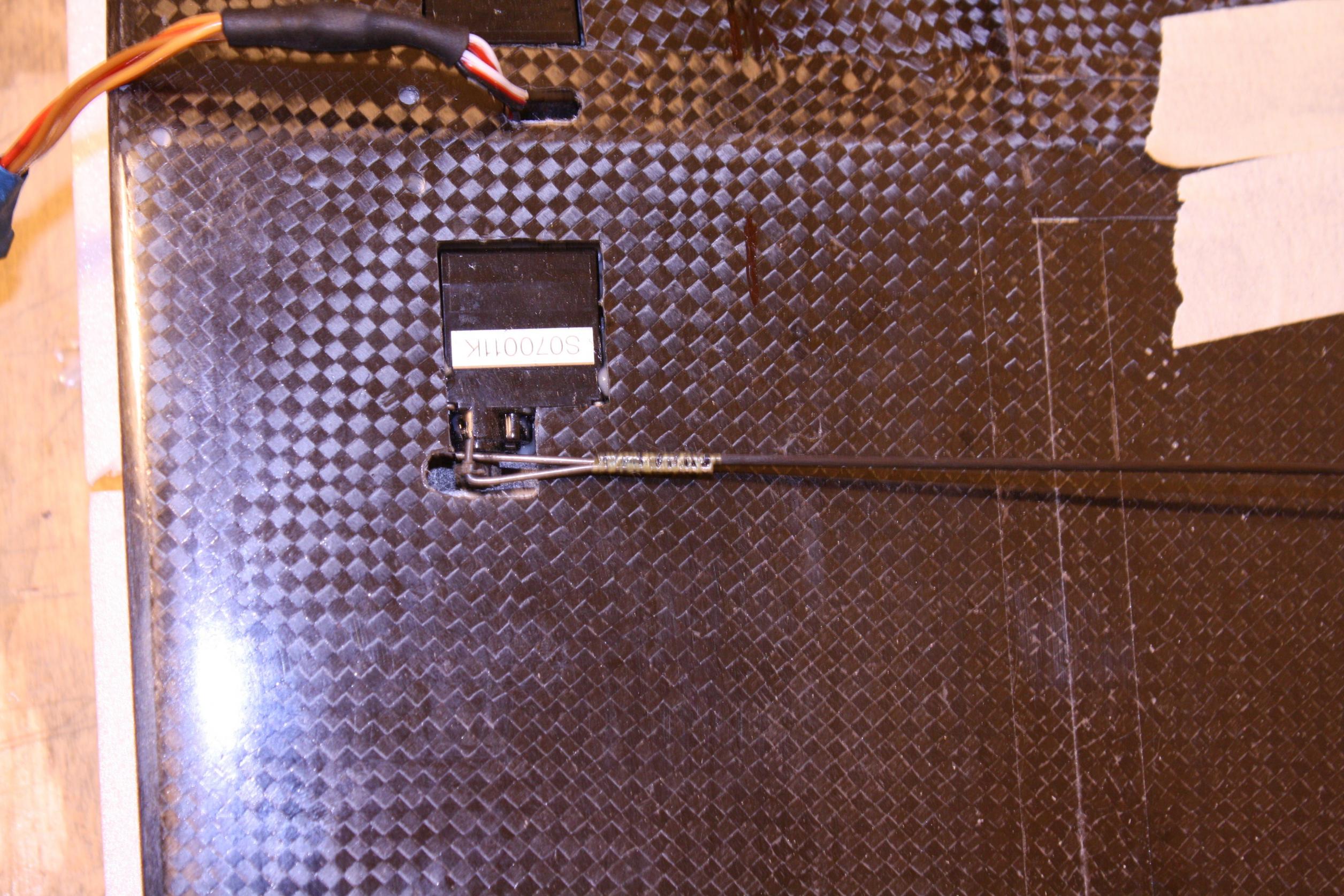

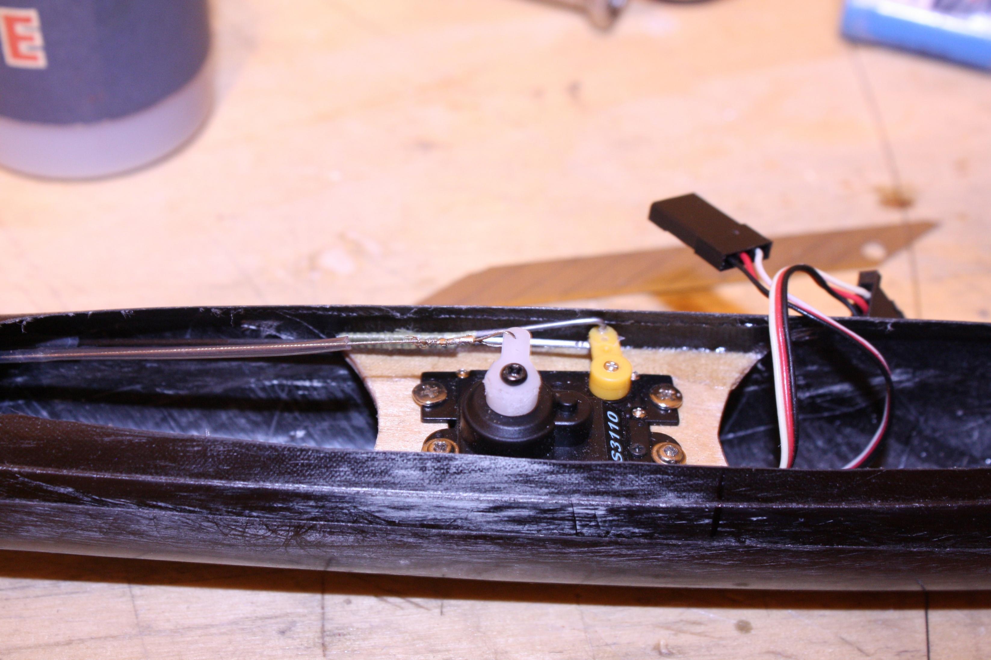

    את ההגה כיוון אני מפעיל בעזרת פושרוד (לדעתי יותר אמין ופחות מעמיס על הסרוואים) - את הצינורית לפושרוד הדבקתי ע"י זה שהשחלתי בתוכה פלדה קפיצית להצמדתי את הצינורית לגוף בעזרת מגנטים כמו שעשיתי בטיסנים הקודמים שלי, לצערי שכחתי לצלם את השלב הזה, אבל הנה תמונה מהטיסן הקודם:
    ואז חיברתי פושרוד קרבון בשיטה הרגילה שאני עושה תמיד
    הגאים מורכבים

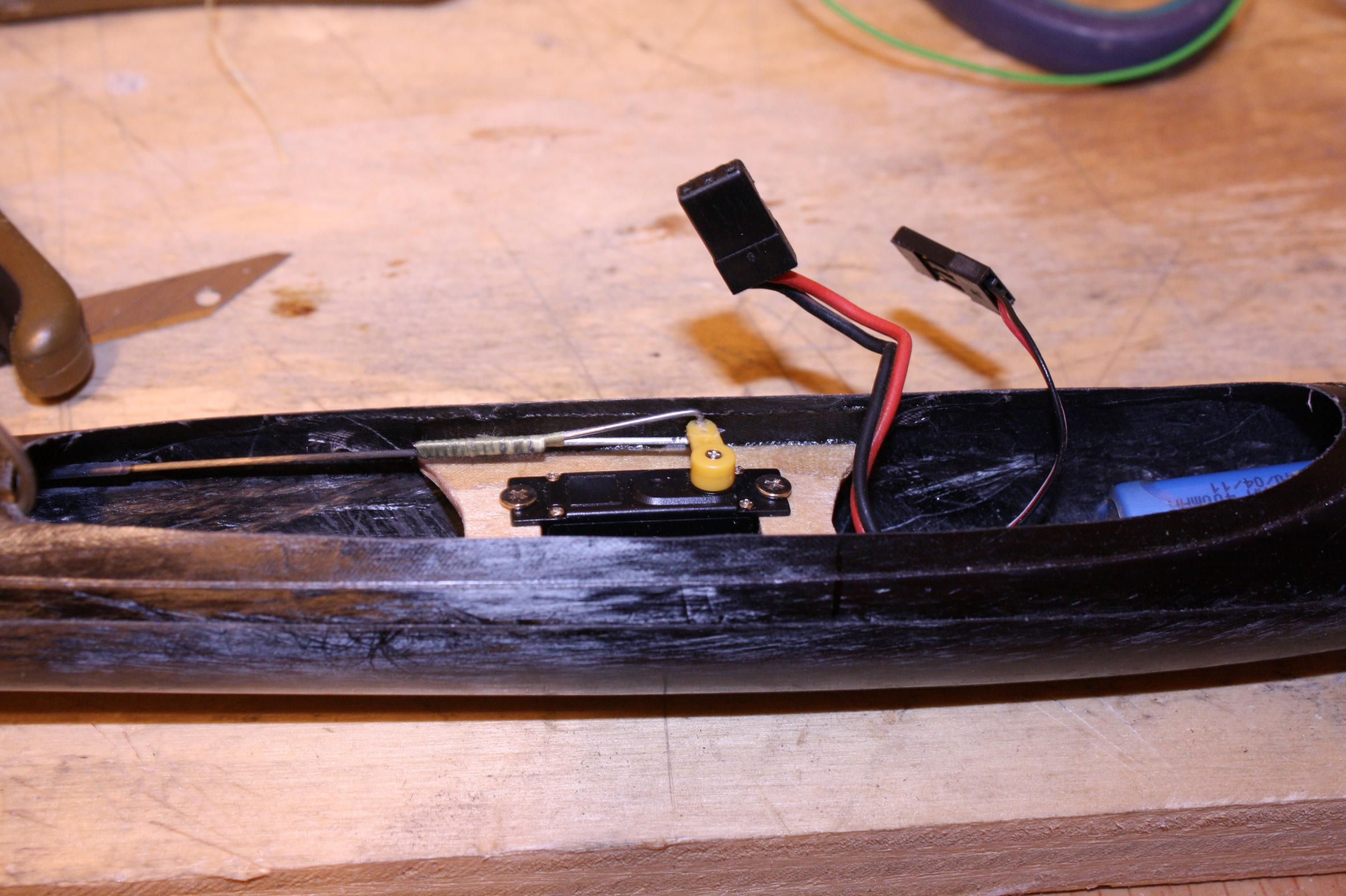

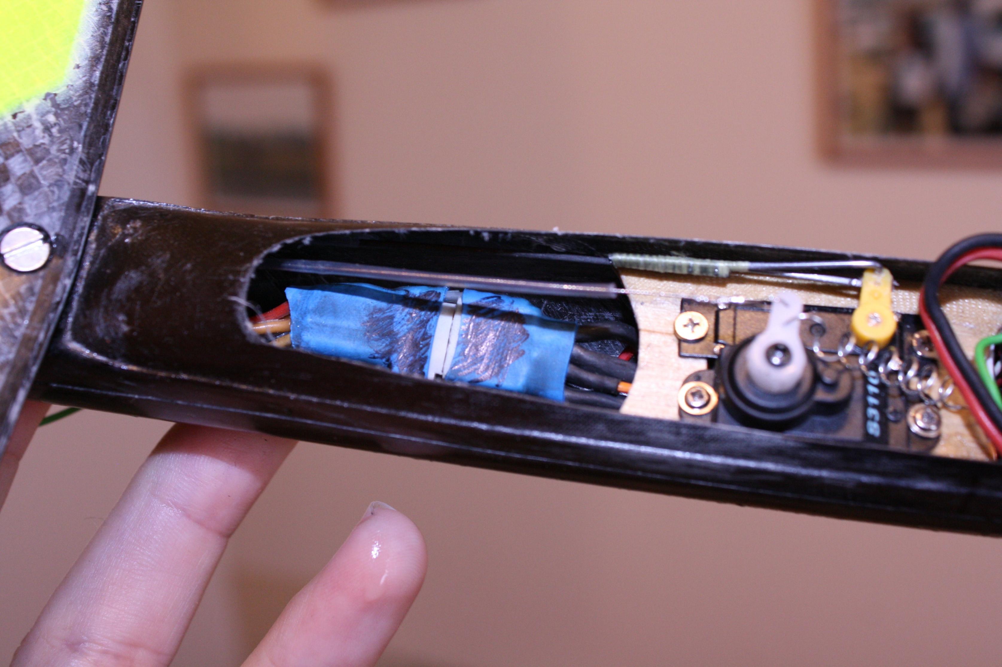

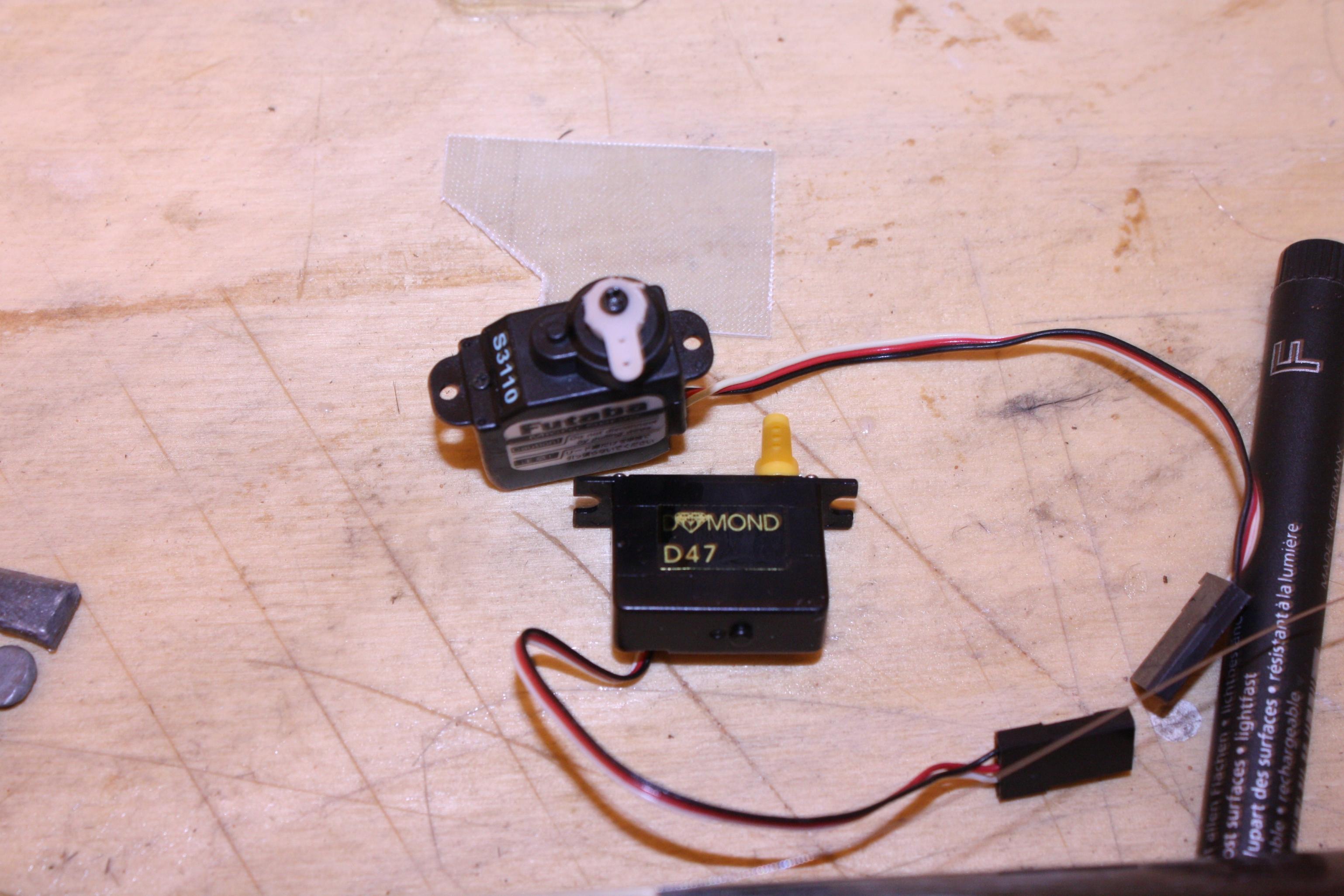

    כדי להחליט באיזה סרוואים להתשמש עשיתי סימולציה שבה הרכבתי את כל הטיסן, שמתי בפנים את הסוללה והמקלט במקום שהם יהיו בו ואת הסרוואים במקום שלהם, ראיתי שחסר לי מעט משקל ולכן שמתי סרוו אחד קל ששוקל 4.7 גרם (Dymond D-47), וסרוו אחד גדול יותר וחזק יותר ששוקל 10 ג"ר (Futaba S3110). הסרוו החזק יותר מחובר להגה גובה בגלל שהוא מתנגד לקפיץ.
    בניתי מגש לסרוואים והדבקתי אותו עם חיזוק של בד פיבר
    חיברתי את הסרוו של ההגה כיוון
    ושל ההגה גובה.
    כדי למנוע מצב שבו הכבל שהולך להגה גובה יתנגש\יתחכך במשהו מתחת לכנף, השחלתי אותו בתוך צינורית קצרה שמודבקת לדופן של הגוף ואז אין סיכוי שמשהו יפריע לכבל הזה (אם קצת מתאמצים אז אפשר לראות את הצינורית), את הכבל בצד של הסרוו סגרתי באותה שיטת הלחמה כמו בצד של ההגה גובה.
    עשיתי חריץ בגוף בשביל הקונקטור שיוצא מהכנף

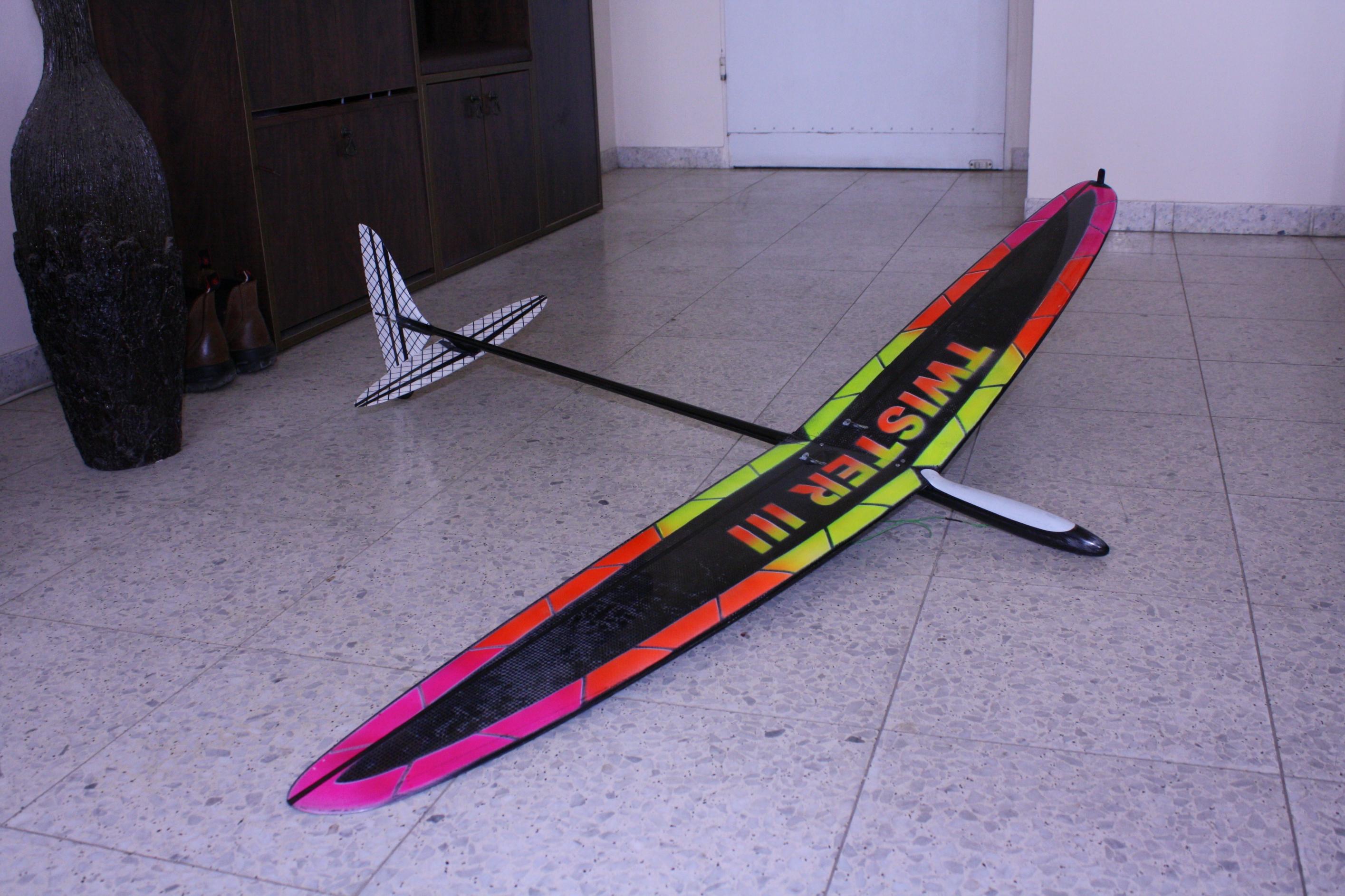

    הרכבת הטיסן
    בתכלס כל מה שצריך לעשות זה להעביר את בתוך הגוף את הקונקטור שיוצא מהכנף, לחבר את הברגים של הכנף לגוף וחבר את הקונקטור למקלט.
    וזהו! הטיסן גמור! הוא יצא מאוזן כמעט בדיוק לפי ההוראות יצרן (מרכז כובד ב-50% מיתר, מאד לא אופייני לטיסני רדיו), אבל הוספתי עוד 4-5 גרם בחרטום כדי להיות "On The Safe Side" ולהטיס עם מרכז כובד טיפה קדמי.
    המשקל הסופי יצא בול כמו רועי אמר (לפני התוספת בחרטום)!
    בקרוב הדיווח מהטסט!

    ברירת מחדל תגובה: Twister 3 DLG ==עדכון 29.9.12 - מוכן לטיסה==
    בתמונה שהוא מורכב על הרצפה מדהים
    בא לי גם חתיך כזה (לא במובן הומוהי) שוב תתחדש
    1,711
    הודה 216 פעמים ב 154 הודעות
    איתן,
    נראה יפה, מחכה לדיווח מפורט על הטיסה.
    אני מדביק את הלולאה של החוט ולא מלחים, החוט הזה מצופה והוא לא אוהב בדיל.
    אני מקפל את החוט, לוחץ עם פלייר כדי לשטח את הלולאה (שלא תהייה קפיץ בעצמה), מלפף חוט תפירה פשוט ומטפטף עליו טיפה של דבק מהיר דליל.
    מעולם לא נפתח לי בטיסה, אני משתמש בשיטה הזו מאז הדיסקוס הראשון שלי בשנת 2001 ובטיסנים חופשיים עוד קודם לכן (מ-1996)
    חשוב למעוך את הלולאה אחרת היא עובדת כקפיץ. לאחר המעיכה הגמישות מהחוט היא אפסית (הרב מהסרוו ומההגה)
    492
    הודה 25 פעמים ב 21 הודעות
    תתחדש
    איזה מהפך תוך 24 שעות!
    נראה יפהפה ובנוי לתפארת
    בהצלחה בטסט והרבה... של הנאה
    רק בשמחות
    עשיתי היום בצהריים טסט ביחד עם גיל. למרות שמזג האויר היה רחוק מלהיות מושלם והתאפיין ברוחות חזקות ואוויר מאד מערבולי, ההתרשמות מהטיסן אחרי שעתיים של הטסה היא מאד חיובית.
    הטיסן עולה גבוה מאד, גולש נהדר וחודר בצורה סבירה למרות משקלו הנמוך יחסית.
    בהשוואה מול הטיסנים ה"ישנים" שלי יש כמה הבדלים די בולטים:
    - הטיסן הזה עולה משמעותית יותר גבוה
    - קל יותר לניהוג ואין לו נטיה להפיל כנף בפניות בניגוד לטיסנים הנוכחם שלי.
    - חודר ברוח טוב יותר
    - מסמן טרמיקות חלשות (הידועים בשם "פלוצים") פחות טוב, אבל אני מאמין שאם הזמן אני אלמד לקרוא אותו טוב יותר.
    - מאד מעניש במקרה של הזדקרות, מאד לא סלחן בקטע הזה
    - בזכות צבעי הגאווה רואים אותו מצוין גם בתנאי תאורה בעיתיים כשמחשיך ומעונן.
    כמובן שכל הדברים האלה הם התרשמות ראשונית בלבד וצריך עוד לפחות 2-3 הטסות כדי להביא אותו לכיוון סופי גם מבחינת מיקסים בשלט וגם מבחינת משחקים עם המרכז כובד.
    בקיצור ולסיכום - הטיסן מצוין, יש לו פוטנציאל אדיר אחרי שאני אסיים לכוון אותו, וכנראה שאני מתחיל לחסוך לעוד איזה 1-2 כאלה... אז כל מי שצריך שאני אבנה\ארכיב\אתקן טיסן מוזמן לפנות אלי
    וכמובן כמה תמונות מהיום שצולמו ע"י גיל והבן שלו (סרטונים בקרוב).

    ברירת מחדל אני אצטרף לחגיגה
    ערב טוב
    בין האוכל של החג לבין השלמות שעות שינה גם אני התחלתי לבנות. אין לי את ההספק של איתן, אבל יש קצת התקדמות
    אתמול והיום עבדתי על הכנפיים, מה שכלל פתיחת מקום לסרוואים, ייצור הורנים והעברת פושרודים.
    הסרוואים הודבקו פנימה, לאחר עטיפתם באיזולירבנד, לאחר שהכל ייסגר, יהיה בצבוץ קטן של זרוע סרוו.
    לגבי הצמות, אני אעשה מחבר בכנף, כרגע פשוט הוצאתי את החוטים.
    ההורנים יוצרו מלוחית סיבי זכוכית שהייתה בקיט, זו עבודה סיזיפית ולא נחמדה, שני ההורנים האלה חייבים להיות זהים, אז יש צורך להתאים אותם בדיוק.
    את הפושרודים עשיתי עם צינורית פליז עם קוטר פנימי של 2ממ, ושתי חתיכות מוט פלדה בקוטר 2ממ הודבקו פנימה ליד הסרוואים וליד ההורנים, הדבר מאפשר התאמת הסרוו וההורן בצורה קלה.
    בנתיים הכל הודבק ונראה בסדר
    בנתיים שייפתי את החריץ למייצב כיוון, יותר על זה מחר.
    בנוסף, משבר קטן: לטובת המשטחים האחוריים קניתי סרוואים של הייטק hs45, מסתבר שהם גבוהים מדי בשביל הגוף הזה.
    מה שמסתמן שאוכל להכניס אחד כזה באלכסון. סרוו שני יהיה d47 עבור הגה גובה.

    עבודה יפה דני!
    רעיון פשוט עבור ההורנים, להכנת שניים זהים לחלוטין בלי מאמץ מיותר -
    אפשר להדביק את שתי חתיכות הגלאס איפוקסי אחת לשניה באמצעות ממש טיפה של דבק מהיר.
    לאחר מכן משייפים את ההורן (הכפול) בצורה הרצויה, וקודחים את החור.
    לבסוף בעזרת סכין יפנית מפרידים את שני ההורנים אחד מהשני וקיבלת תאומים זהים
    הערוץ שלי ב-Youtube

    עבודה יפה דני!
    בדיוק מה שאני עושה
    אני גם גוזר אותם עם מספריים קרוב לצורה ואז מדביק ביחד כך שיש לי פחות עבודת שיוף מכיוון שהם כבר כמעט בגודל.
