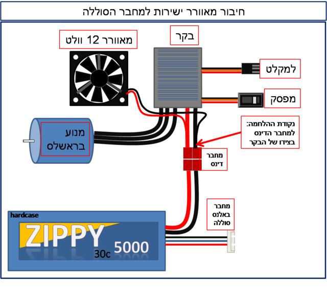

    תקן אותי אם אני טועה,
    האופציה היחידה שלי לחבר את המאוורר (12V) זה רק לפי התרשים למטה.
    מה שאומר שהסוללה שלי לא יכולה להיות גדולה יותר מ 3 תאים...?

    ברירת מחדל תגובה: מחפש לקנות מאוורר לקירור מנוע באזור המרכב
    מאוורר 12 וולט מסתדר סבבה גם עם סוללה של 4 תאים [14.8 ולט]
    אצלי זה עובד כבר כמה שנים בצורה מאוד מוצלחת ואין סיבה שאצלך זה לא יעבוד...
