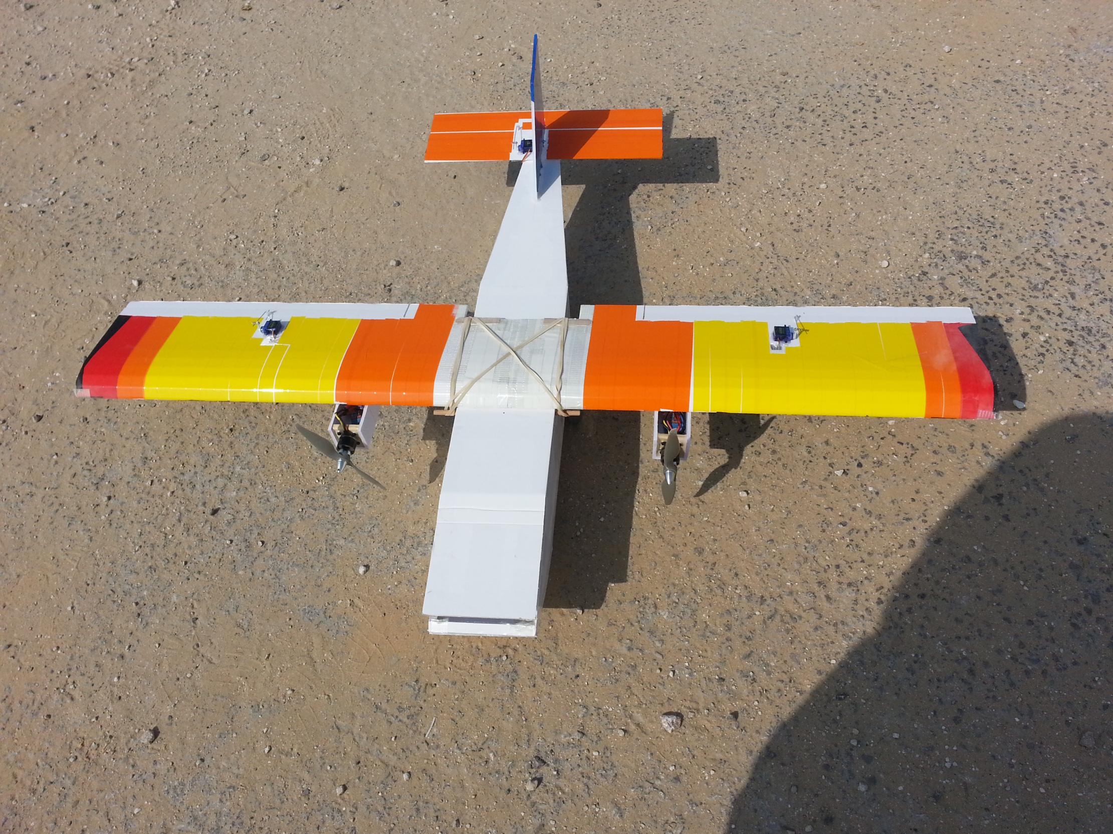

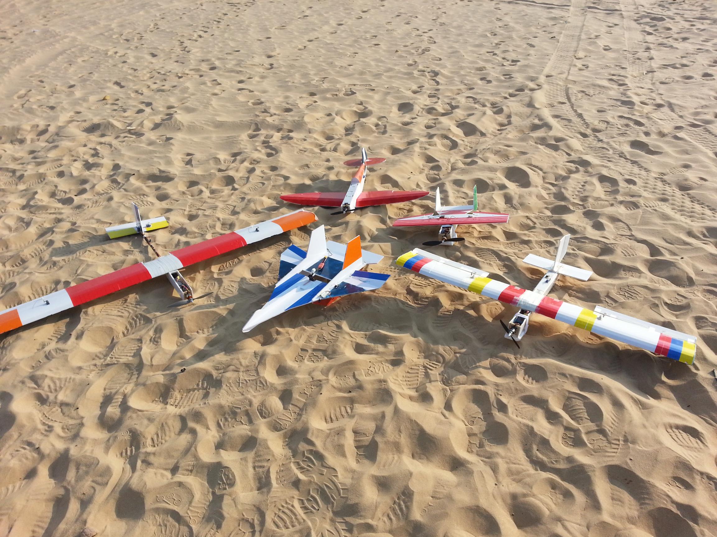

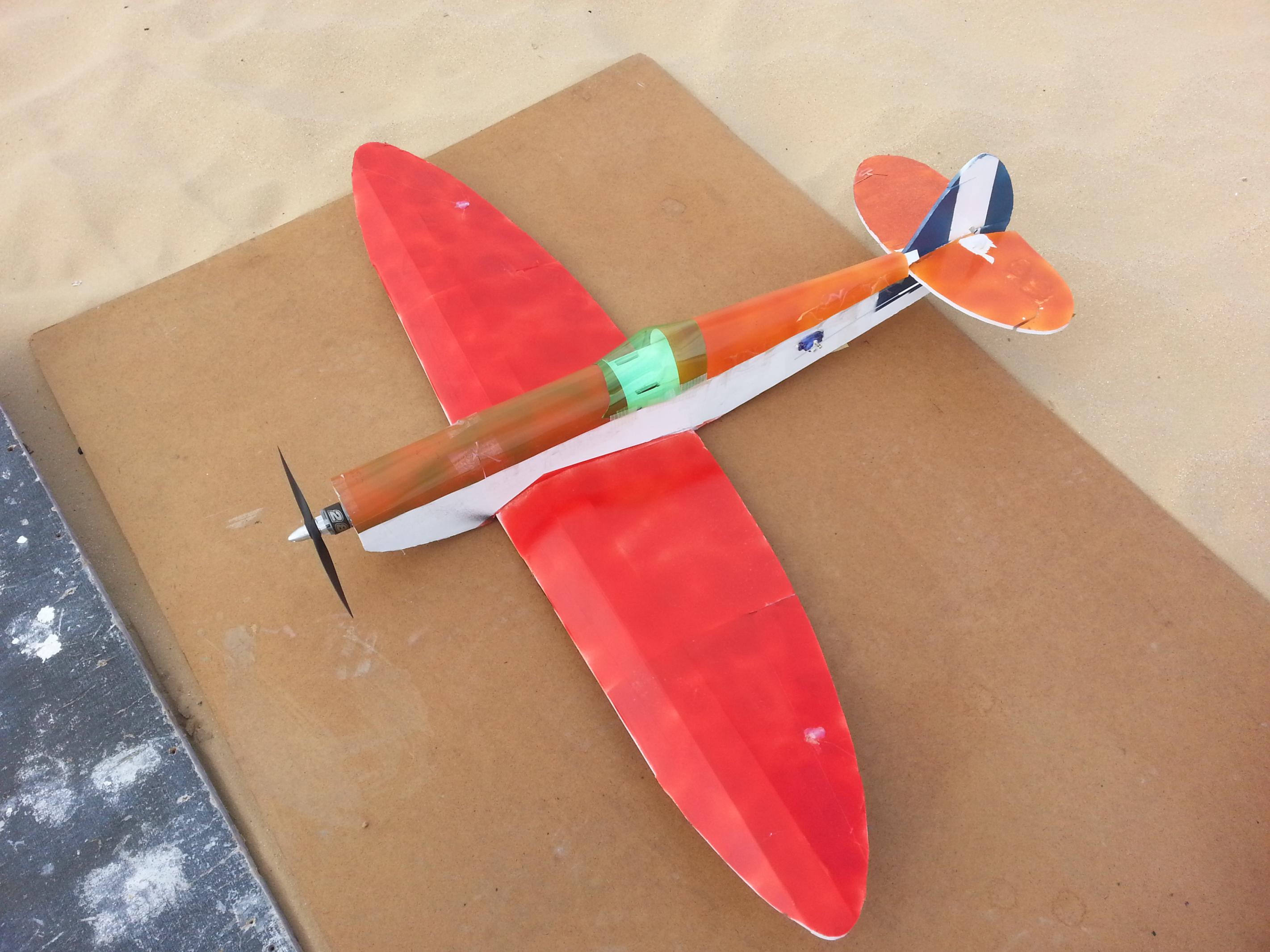

    חלק מטיסני הקאפה שבניתי

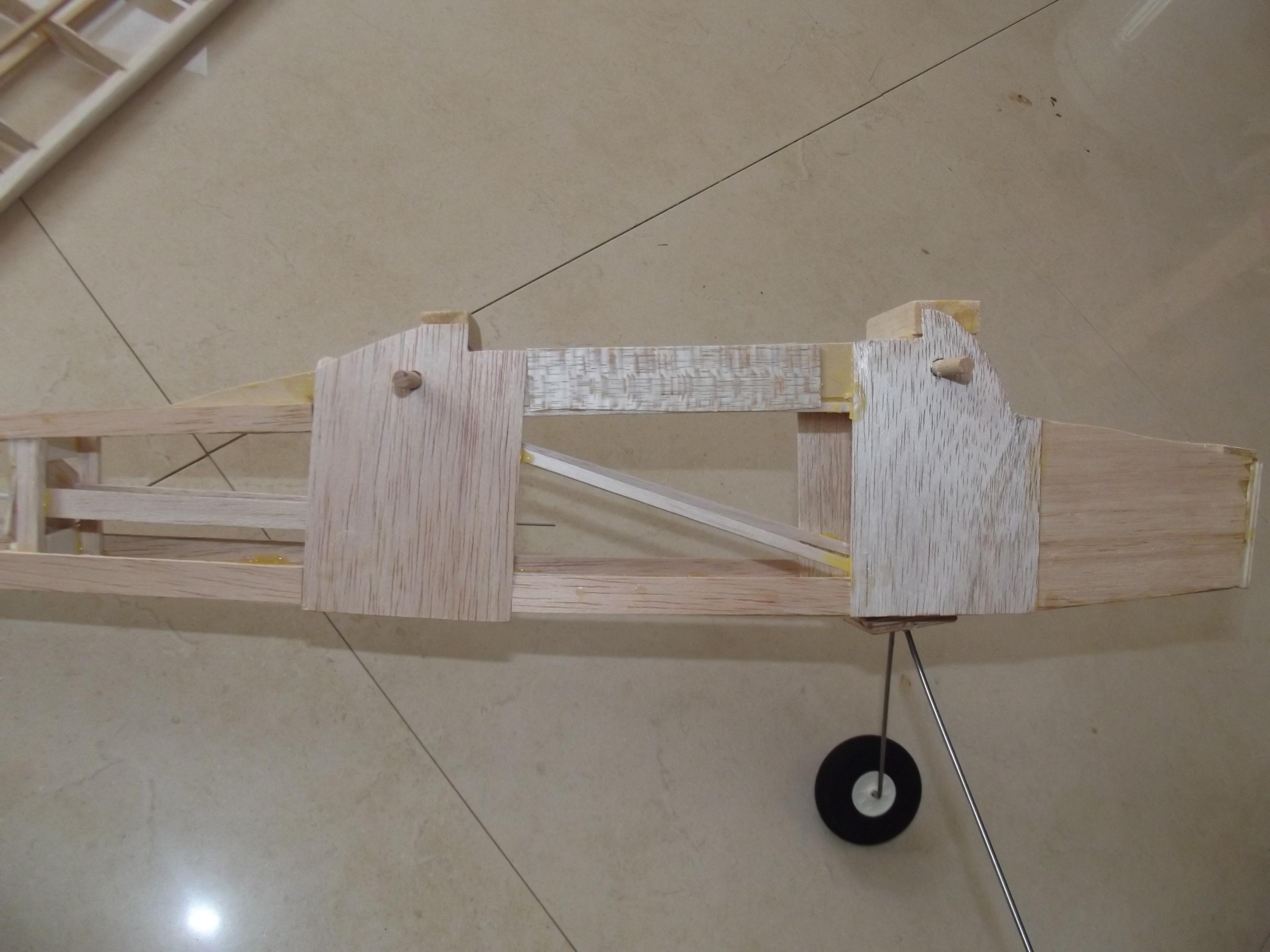

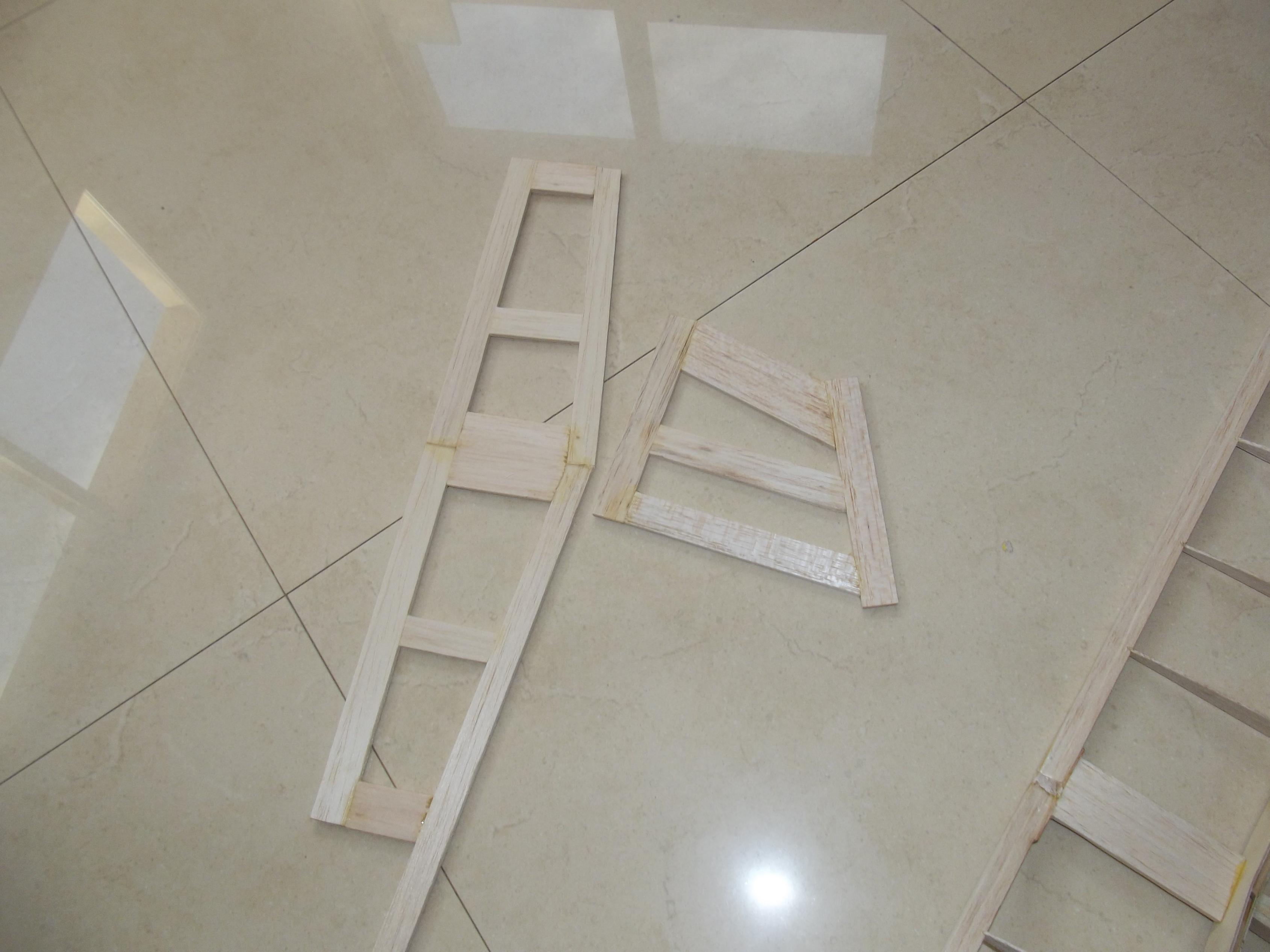

    מצטרף להנחייה של עודד... ויותר מכך אל תתבייש להעלות תמונות של היצירה שלך, גם אם יש טעויות לא נורא.. מפרקים, מתקנים וממשיכים ...

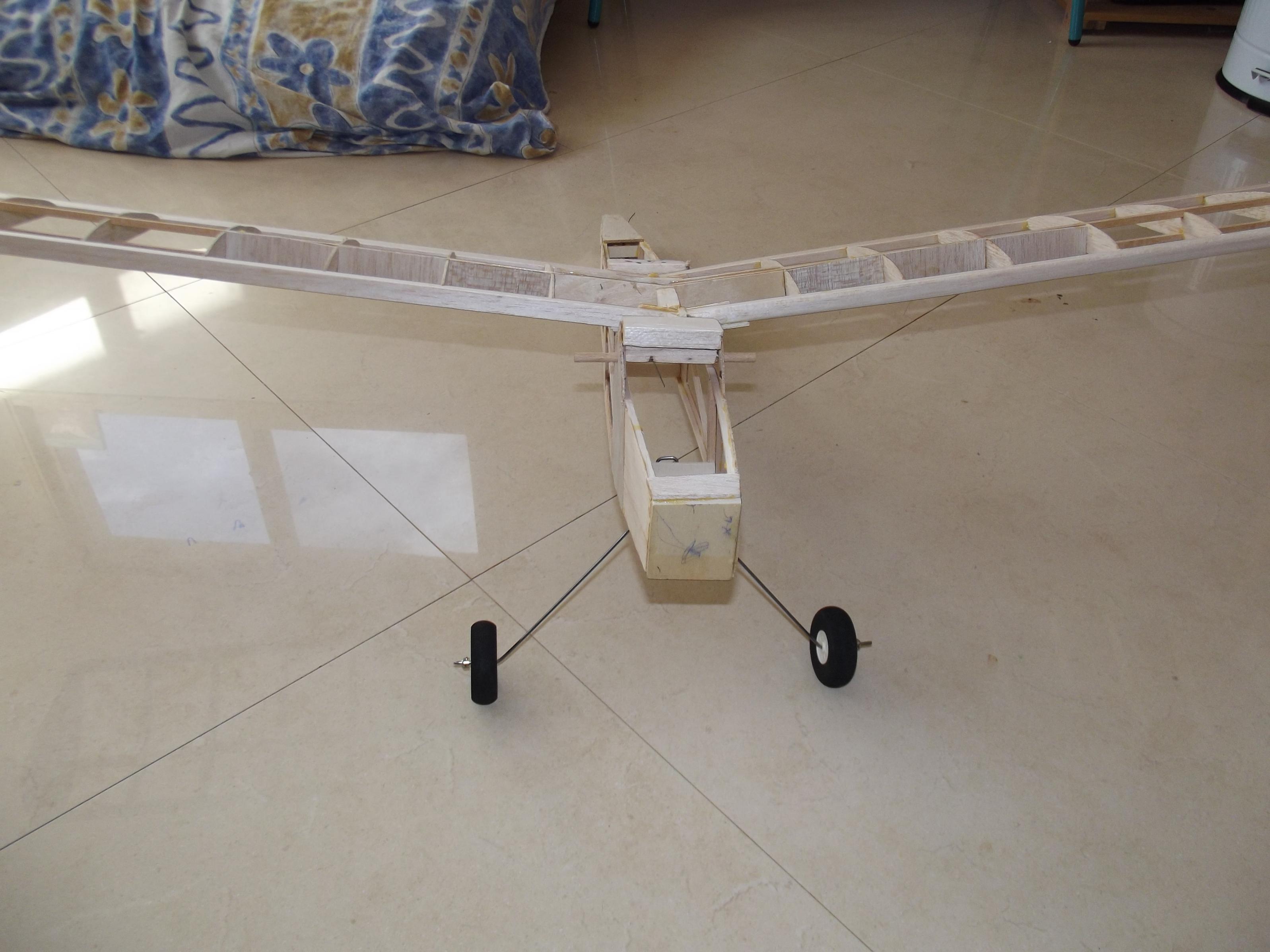

    גם אצלי יש בבנייה טיסן קטן וחמוד (עם הרבה דיהדראל) ולא חסרות בו פשרות וטעויות...
