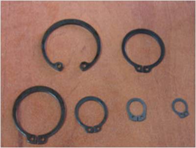

    גיא.
    בסמוך לציר המנוע תמצא סוג של טבעת קפיצית מהסוג הנראה כאן בתמונה
    הטבעת הזו נקראת סנאפ רינג
    כדי להוציא את הטבעות האלו בלי אלימות ובלי להרוס צריך כלי כזה:
    זה אמנם נראה כמ פלייר רגיל אבל כשלוחצים על הידית הוא נפתח
    לאחר הוצאת הטבעת הזו יפרדו שני חלקי המנוע ותוכל לראות מה קורה עם המגנטים
    הבעיה הכי גדולה היא הדבקת המגנטים...
    אין לי מושג איך מדביקים את המגנטים בהקף
    בעבר התנתק לי מגנט על הציר של המנוע והדבקתי אותו עם לוקטייט אבל מגנטים בהקף זה לא אותו דבר...
    אני מציע שתקנה מנוע רציני לא זבל סיני שמתפרק אחרי 1/2 שעה באויר...

    לי זה דווקא נראה כמו C CLIP שאפשר להוציא עם מברג שטוח.
    חוץ מאיך להדביק והסיכון שזה לא יחזיק, כנראה שהמנוע יצא מאיזון, וזה לא פשוט לתקן.
    וזה באמת דבר די זול אז חבל על הסיכונים. תזמין מנוע מRCTIMER. יש להם מנועים מעולים ואמינים.

    תודה לך, רק עכשיו ראיתי את ההודעה בפורום השני,
    אני מכיר את הכלי יש לי כזה בבית אבל הקוטר קטן מאוד ולא מתאים לכלי לצערי..
    אמשיך לנסות עם מברג שטוח..
    מתן יש לך עצות איך להוציא את הקליפ עם מברג שטוח?
    כשאני מנסה להוציא זה פשוט מסתובב במקום..
