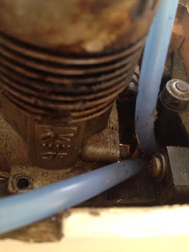

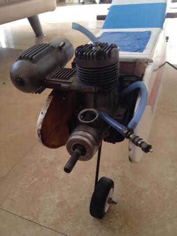

    הסתכלתי על המנוע ורשום
    OS MAX SF
    חפשתי באינטרנט, מצאתי רק גודל OS40
    איזה גודל מנוע יש לי
    ומאיפוא אני מביא לו קרבורטור?

    זה נראה מנוע וותיק.. אבל עם מיסבים כך שהוא לא LA כנראה AX
    למה אתה רץ להחליף קרבורטור, נראה שהבעיה שלך זה אטם ...
    אם ההברזות חרושות ניתן אולי להבריז למידה גדולה יותר...
    קישור לחוברת הדרכה
    http://manuals.hobbico.com/osm/46ax-manual.pdf

    אם תסתכל טוב על המנוע אז תראה שהדגם הוא SF (דגם שהיה לפני ה FX וה AX) מנוע טוב
    כמו שאמרו תפרק את הקרבורטור ותחליף אטם וכמובן אם ההברגה הלכה אז תבריז מחדש
    רצוי שתחליף את הברגים לברגיי אלן - ראש אלן לבורג יותר עמיד ולא נשחק ונאכל כמו פיליפס+ )
    כמו כן הסיכה יכולה להמשיך ולהיות מתנדנדת באוויר ומחוברת רק לצינוריות , אך לטובת השקט הביטחון ומניעת קריעת הצינוריות ואיבוד הסיכה בזמן טיסה .. רצוי שתחליף את הסיכה לסיכה עם בית שמחובר לבקפלייט האחורי של גוף המנוע
    בנוסף תשטוף את המנוע בקערה עם דלק בכדיי לנקות כל לכלוך שיש בו
    ושמור עליו היטב ותעטוף אותו בסמרטוט שלא יכנס לכלוך דרך המקום של האין הקרבורטור על מנת לא להרוס את הבוכנה הצילינדר והלגרים
    כמו כן תבדוק אם יש קומפרסיה ואם אין רעשים של שחיקה של לגרים
    במקרה הצורך כל קרבורטור של 46 יכול להתאים למשל FX AX וכמובן גם כמו הדגם שלך SF

    אין מה להתעסק עם ההברזה של בורג קרבורטור במנוע הזה. קודם אתה צריך להבין אם בכלל יש לו פוטנציאל לעבוד, ובשביל זה מישהו צריך לפרק אותו, לנקות אותו היטב ולבדוק אותו.
    המנוע ישן ויש עליו הרבה שמן שרוף ונראה שלא היו לו חיים קלים. המישהו הזה צריך להיות מיומן כי אולי צריך לחמם חזק אפילו רק כדי לפתוח ברגים.
    בטוח תצטרך להחליף מיסבים - קח בחשבון התרוצצות וכמה עשרות ש"ח. קרבורטור חדש עולה כמו מנוע טוב משומש, כמה עשרות דולרים.
    כל זה בהנחה, שאחרי הניקוי הקומפרסיה עדיין טובה, הצילינדר לא התקלף או נחרץ מלכלוך (ואז אין מה להמשיך), או שהרינג, במידה ויש, לא שבור (עוד כמה עשרות שקלים קנייה בחו"ל וזמן לחכות).
    ל
    עומת זאת תמצא מנוע LA משומש בסביבות 200 ש"ח, ו AX ב 250 - 300 .
    לכן כדאי לך מאד לקנות מנוע משומש במצב טוב - בדוק ביד 2 או כאן בפורום. יוכלו גם להפעיל לך אותו לפני הקנייה.
    את המנוע הזה כדאי לך לשמור בתור אתגר טכני בעתיד. אבל הכי נכון שתשלח אותו אליי, שלא יתפוס לך סתם מקום בבית....

    נסענו אתמול בערב לבקעה, הוזמנתי ע"י חבר חדש לעזרה, חיבר את הקרבורטור, הנענו, והמנוע עובד
    אומנם יונק קצת אוויר כאשר אוטמים את פתח הקרבורטור, לא נורא, כך מסתבר!!!
    נישאר רל לכייל את המקלט למשדר SANWA RD 8000, ובע"ה מקווים טיסת מבחן בשבת
