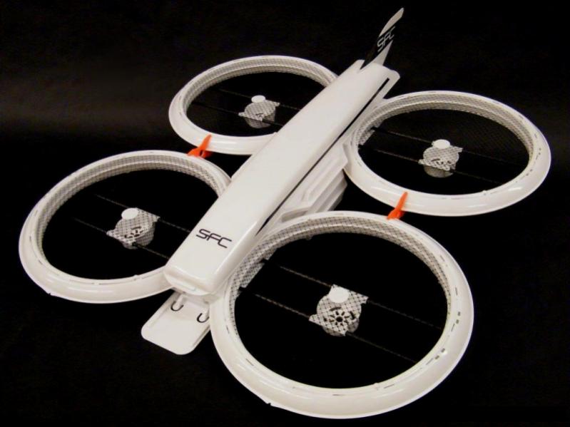

    כן, לגמרי זה !!
    הרחפן הראשון מסוגו המוגן בצורה מלאה - 100 אחוז הגנה.
    * טס דרך שיחים גבוהים
    * יכול להתחכך בענפים, עלים, עצים ולהמשיך לטוס.
    אפשר לדחוף אותו באוויר בנגיעה.
    מקווה שמחר יהיה לי זמן לעבוד עליו.

    אכן יצא ככה
    * מה שממש נחמד בשילדה מעבר לבטיחות שלה,
    שכל הרכיבים האלקטרוניים מוסתרים תחת הכיסוי המרכזי, כך נוצר מראה נקי וחלק.

    נראה לי רחפן מושלם לטיסות צבר במקומות צפופים ומאתגרים בלי לפחד עליו.
    שם עליו נאזה?
    איזה סטאפ?

    נאזה V2 עם GPS
    אני צריך לבדוק את מידת התאימות של המנועים והפרופים.
    יש המלצות באתר שלהם.
    אני חושב בכיוון של:
    Sunnysky 700 kv
    פרופים 10 אינץ
    בהמלצות כתוב מנועי פנקייק 650 - 750 KV בשילוב עם פרופים 10 אינץ
    עם סוללת 4 תאים 5000 אמפר הצליחו להגיע לאיזור ה 15 דקות ריחוף

    * השילדה פשוט ענקית ! אין מילה אחרת לתאר את הגודל העצום שלה.
    אני אשתמש במנועי sunnysky 700kv מתאימים בקושי עם כשני מילימטר מרווח בין התושבת למנוע.
    בטרייה 5000 4S
    פרופים - 10 אינץ (אי אפשר ממש יותר גדולים)
