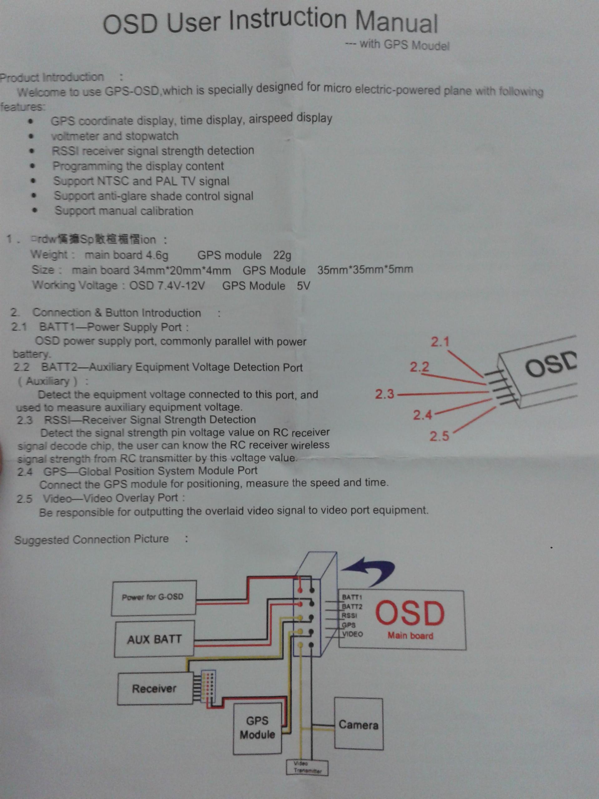

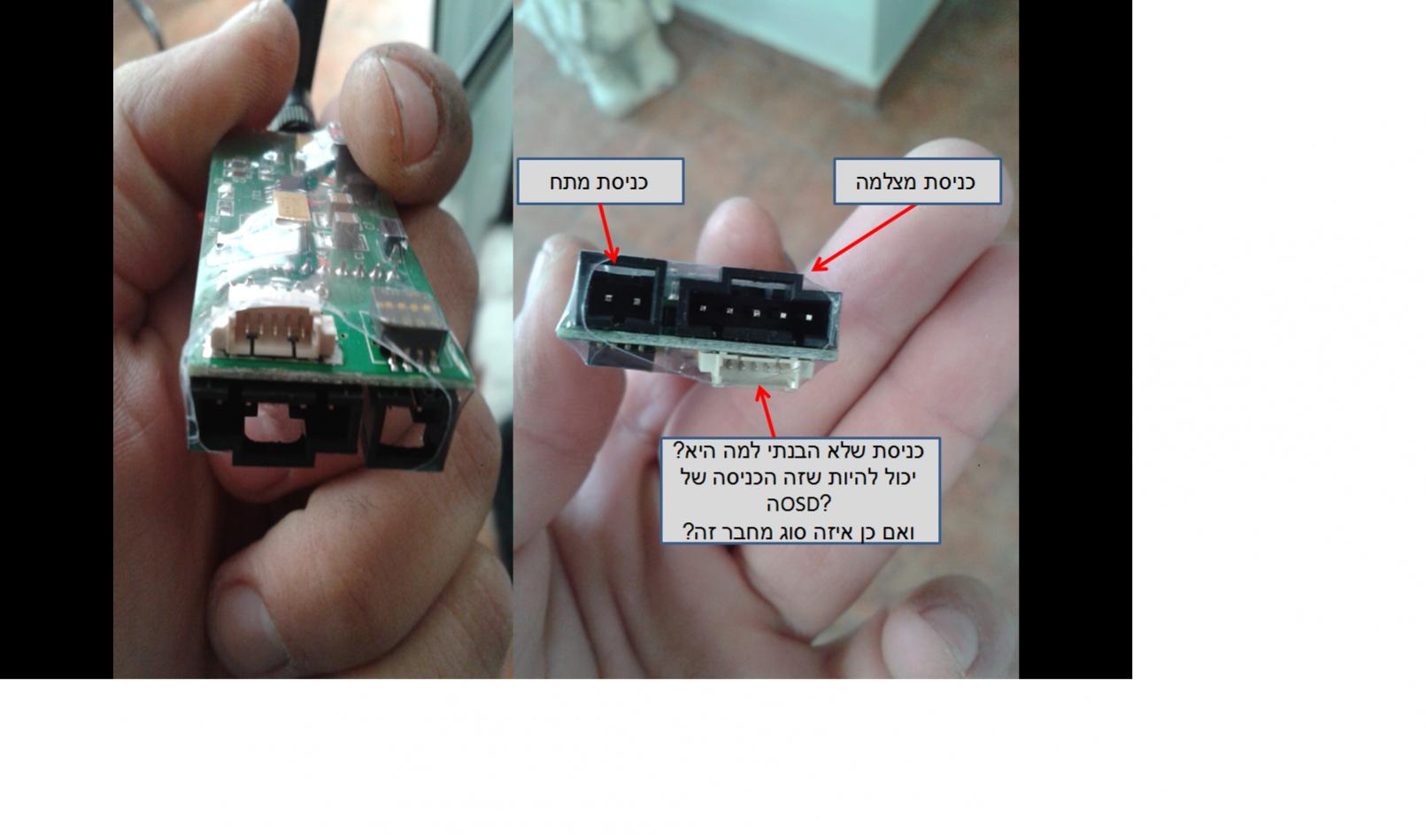

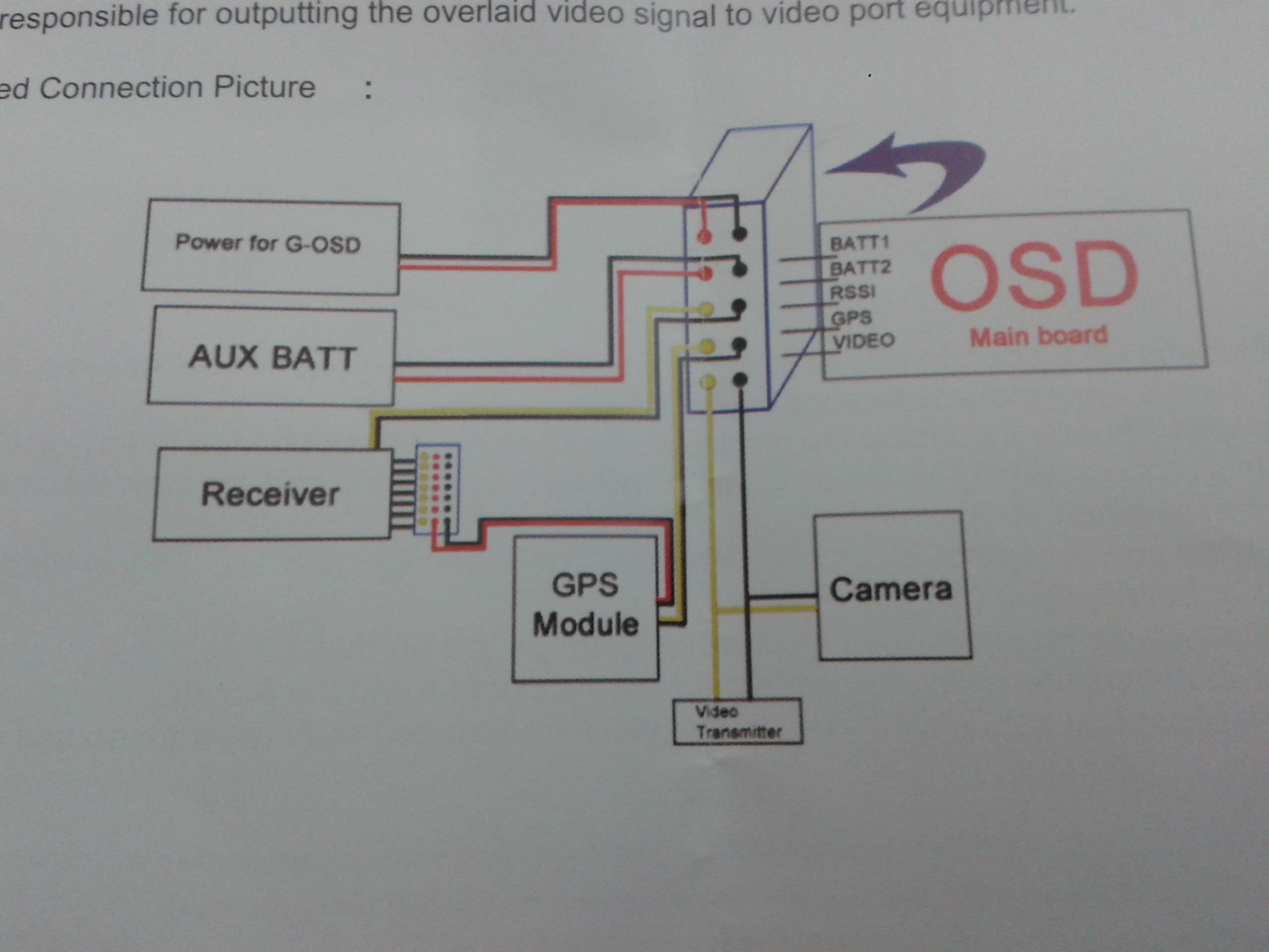

ID:	104879Click image for larger version.
ID:	104880Click image for larger version.
Name:	חיבור OSD 2.jpg
ID:	104881Click image for larger version.
    אני מקווה שזה יעזור..

    נדב,
    הOSD לא מתחבר למשקפיים - אלא למשדר הוידאו שנמצא על הטיסן\רחפן...
    החיבור פשוט ביותר:
    BAT1 - סוללה
    BAT2 - יודע לקרוא מתח סוללה נוספת אם יש צורך (כנאה תיותר עבורך אם אין לך מערכת וידאו עם סוללה נוספת)
    RSSI חיבור RSSI למקלט
    GPS - חיבור אנטנת GPS,
    VIDEO - פה אתה צריך לבנות צמה בסגנון "Y". לפצל בעצם את האדמה (שחור) והסיגנל( צהוב) למשדר + מצלמה יחד. הOSD פשוט "מלביש" את נתוני הטיסה על הקו הזה.
    מאד פשוט.
    מוזמן ליצור קשר אם אתה מסתבך...
    איתי.

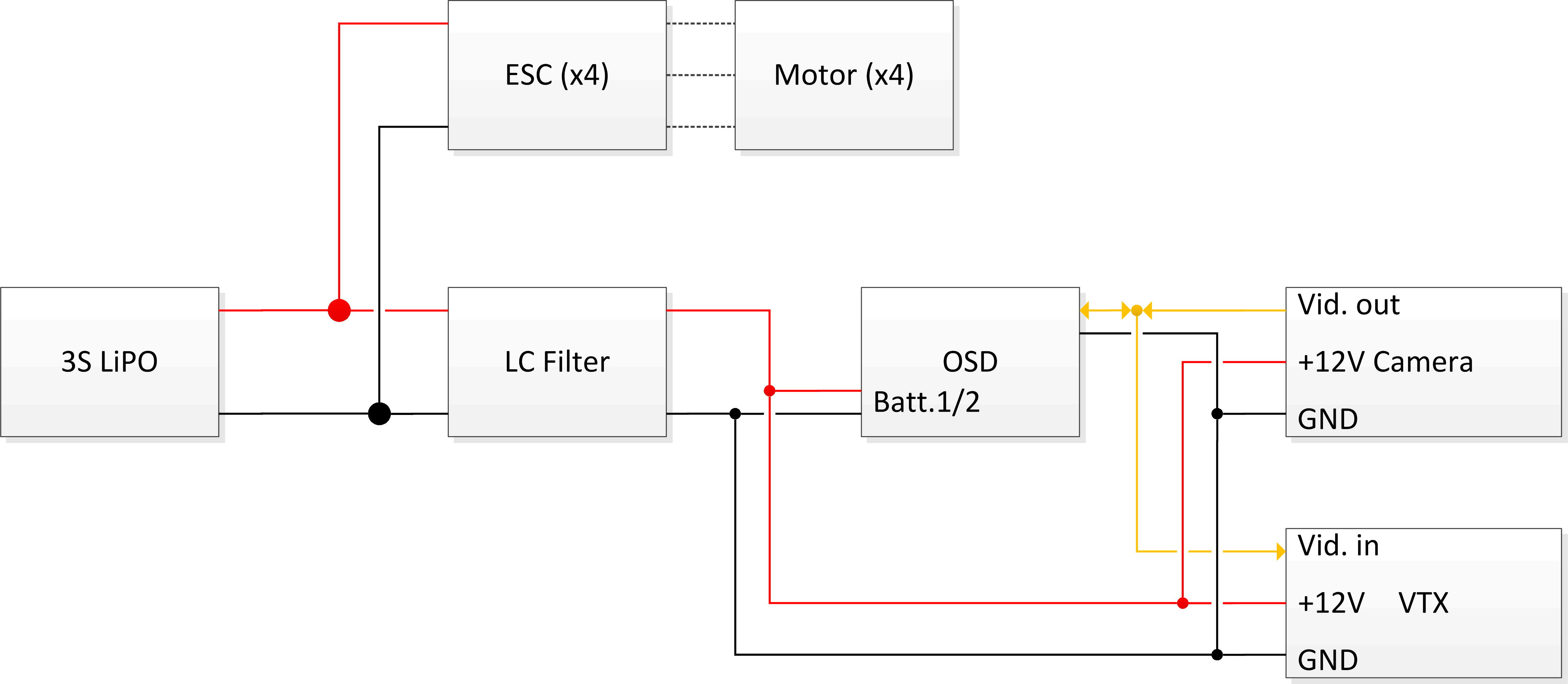

    BAT 1 ו- BAT 2 הם לסוללה ראשית ומשנית, מנסיון עם OSD זול אחר לפעמים דווקא BAT2 מיועד לסוללה הראשית, זה לא משנה כשעובדים עם שתי סוללות, אבל אם עובדים רק עם אחת ומחברים אותה לכניסה הלא נכונה פשוט לא רואים נתוני OSD וצריך להעביר לכניסה השנייה. לא נגרם נזק מחיבור לכניסה הלא נכונה. צריך פשוט לנסות.
    אני לא מכיר מקלטי FrSky אבל משיטוט קצר בגוגל, אין להם יציאת RSSI מובנית (ניתן לפתוח את המקלט ולייצר כזו אם יש לך ידיים טובות לדברים כאלה)
    ככה נראה חיווט של OSD קצת יותר פשוט (מראה רק מתח סוללה) על הרחפן שלי עם מצלמה ומשדר 12V
    חיבור הוידאו זהה למה שצריך להיות ב OSD שלך, בנוסף חבר את ה GPS איפה שמסומן, ו RSSI ברגע שתבין איך מוציאים מהמקלט RSSI
    תזמין הרבה חוטים כאלה כשיהיו במלאי - הם מאד שימושיים
    http://www.hobbyking.com/hobbyking/s..._Wire_Set.html
    נערך לאחרונה על ידי AmitB; 08-03-2014 בשעה 10:07:30.

    לפי הסרטוט שלך אני צריך לחתוך את הכבל שהולך מהמצלמה למשדר וידאו ולהתחבר על אותם החוטים?
    של הוידאו in/out ו -GND?
    שלט - flysky fs-gt3b
    מכוניות:
    Kyosho Inferno ST NITRO
    kyosho Inferno st-rr electric
    mugen mbx5 NITRO
    Jan 2011
    חיפה עיר עם תחתית
    1,852
    392
    הודה 246 פעמים ב 191 הודעות
    ברירת מחדל Re: תגובה: חיבורי OSD למשקפי FatShark
    ציטוט נכתב במקור על ידי nadavz צפיה בהודעה
    נכון

    בדקת שה GPS מקבל 5V (מהמקלט כמו בציור, או ישירות מ BEC) ושה GPS מחובר לOSD כמו בציור מהאתר של הסיני?
    (בתחתית העמוד הראשון במסמך הזה)
    http://www.hobbyking.com/hobbyking/s...3X458646X4.pdf
    האמת שיש לי OSD כזה באחת הקופסאות... צריך יום אחד להשמיש אותו...

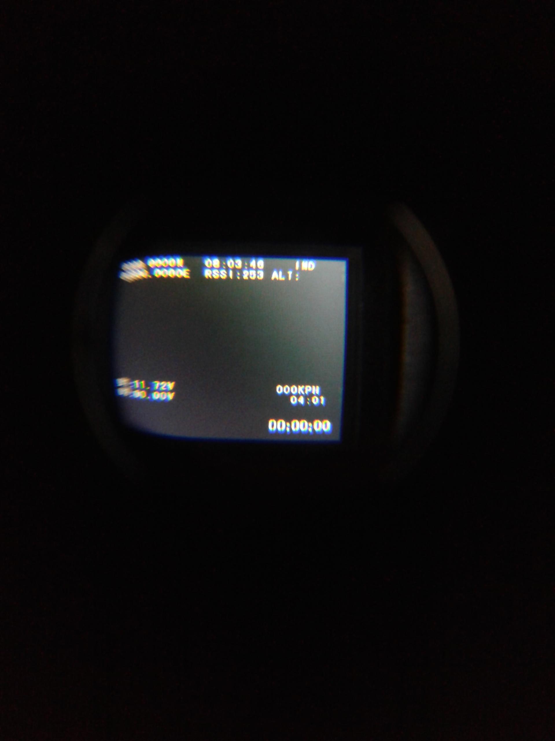

    שיחקתי קצת עם הosd ראיתי שיש לו איזה לחצן קטן שבקושי רואים... ברגע שלחצצי עליו קפצו לי כל מיני נצונים על המסך.
    שאני מחבר את הgps אני רואה בצד שאל למעלה שתי סטים של מספרים שליד כל אחד יד אות 1.N, 2. E.
    באמצע יש rssi ולידו מספרים שלא זזים ובצד שמאל כתוב alt.
    ניסיתי לחבר את הכבל שמתחבר בosd לכנסית rssi לצד המקלט ולפעמים המספרים מתחילים לרוץ בלי שליטה. Click image for larger version.
    יש איך להיתקדם מכאן?
    ערכיה:
    קראתי קצת בrcgroups והגעתי לשרשור הזה - http://www.rcgroups.com/forums/showthread.php?t=1708759

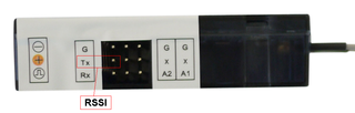

    לפי מה שהם כותבים שם שאין אופציה כזרת במקלט D8R-II (זה מה שיש לי) לכבל נתוני RSSI אלה רק במקלטי הזה של .FRSKY D8R-XP
    לפי התמונה הזאת זה ניראה שזה באמת במקלט הלבן D8R-XP גם אני חיברתי את הכבל מהOSD למקלט באותה כניסה. Click image for larger version.
    אז מה זה הנתונים שאני רואה?
    נערך לאחרונה על ידי nadavz; 08-03-2014 בשעה 14:56:48.
