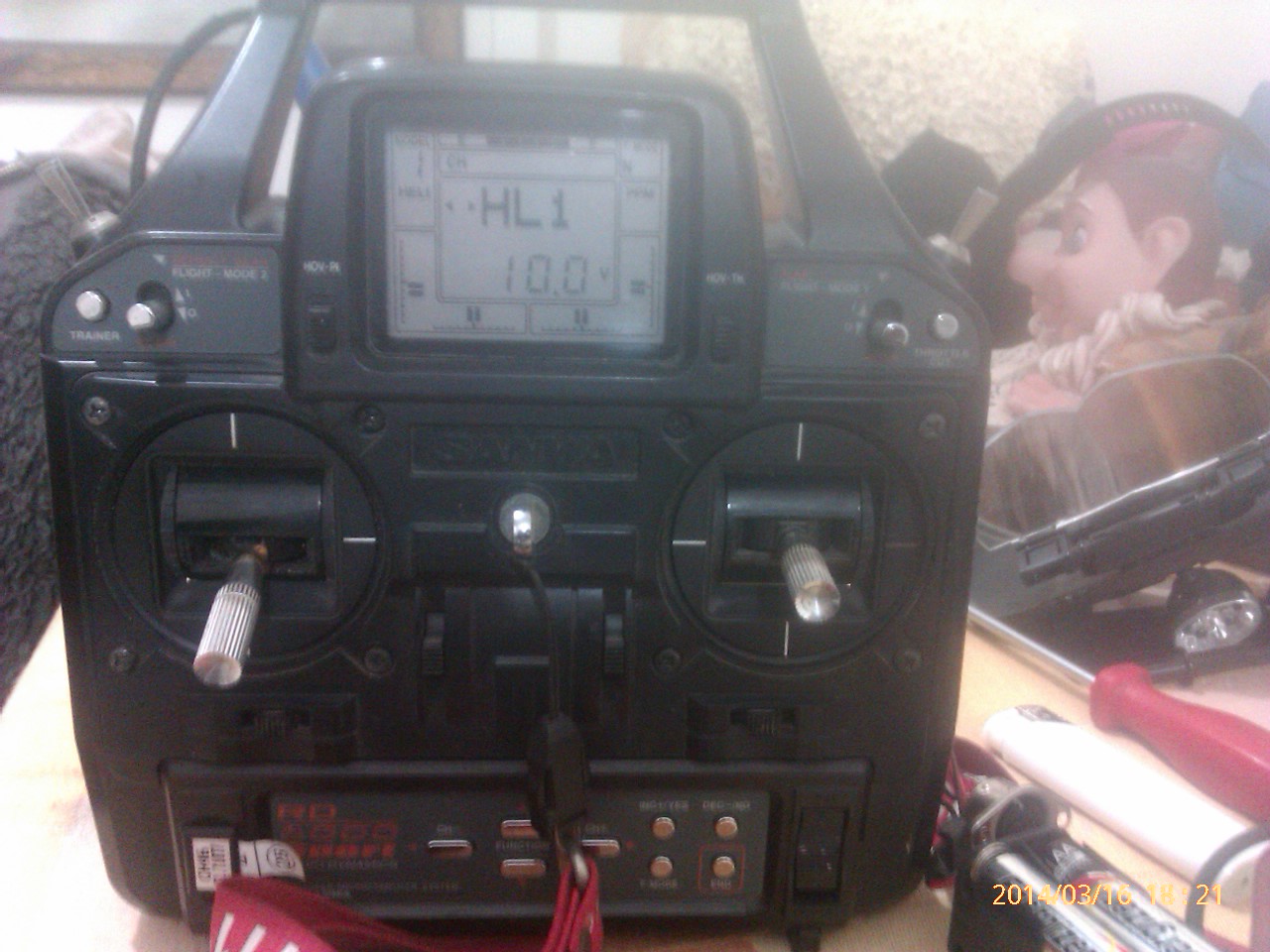

    Unhappy איפוס rd 6000 sport
    שבת שלום לכולם..
    האם יש חבר שזוכר אך מאפסים את השלט rd 6000 sport ?? השלט לא מפסיק לצפצף הוא מראה במסך ID UP
    באמצע פרוייקט ואני תקוע אשמח לעזרה צרו קשר ואחזור אליכם תודה

    ברירת מחדל תגובה: איפוס rd 6000 sport
    תבדוק שכל המפסקים נמצאים במצב 0 (משמע, למעלה) בזמן הדלקת השלט
    וחוץ מזה, הגיע הזמן לעבור לשלט טוב

    השלט הזה יעזוב את העולם רק באלונקה..
    אוקי אנסה את מה שהצעת..מקווה שיעזור..
    ובכן ..כול המפסקים למעלה ןעדיין מצפצף כמו במצב הקודם.. יש רעיון?
    אחרי ששברתי את הראש החלטתי לבקר בתוך השלט..ואחרי שהמפסקים נבדקו עם מכשיר פשוט לבדיקת מעגלים..אחד המפסקים היה תקול..הוא הוחלף והבעיה נפתרה אין יותר ציפצופים מעצבנים והשלט מגיב יפה.. ואגב המפסקים בצידי השלט אמורים להיות קרובים אלי אבל תודה בכול אופן על הניסיון לעזור..
