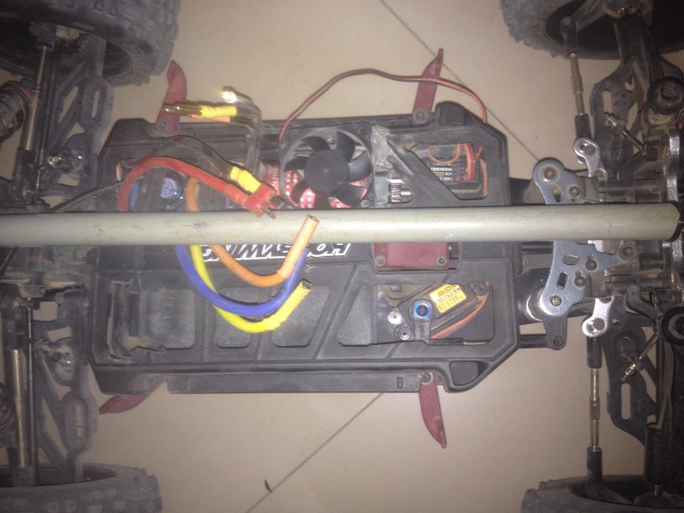

    טוב עשיתי לי איזה אילתור קטן
    גנבתי לאמא חלק מהמוט של הווילון במרפסת
    בהמשך אני יצבע אותו

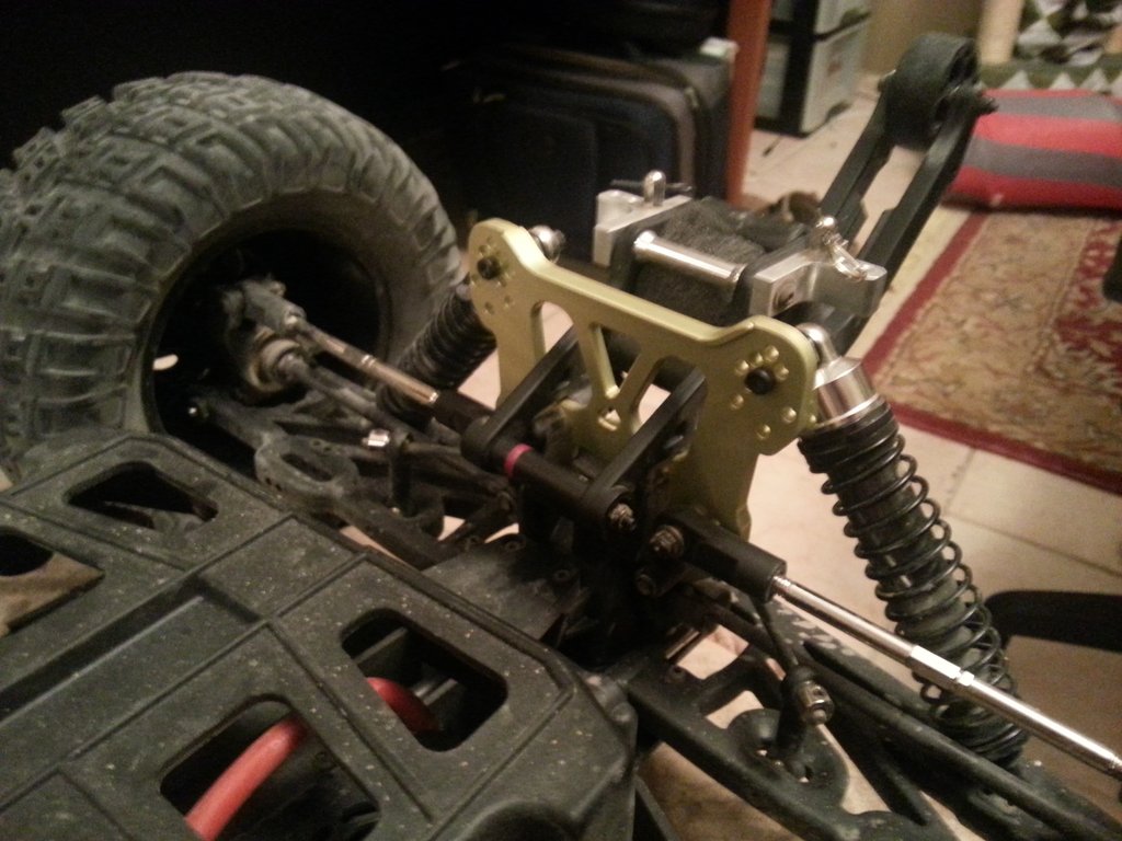

    אחרי ניסוי חמישי (אני לא יודע כמה זה קשור) נקרע ההברגה של הציר של הבולם התחתון מהבית שלו
    לקחתי מהבולם המקורי ושמתי
    כמה תמונות וסרטון פגיעה:

    עם החופה הלבנה למי שלא מבדיל

    ברירת מחדל תגובה: בעלי ST4 Mt4 ושאר המדענים
    שי.
    האמת שאתמול בא לי רעיון.
    אני אשרטט ואסביר אותו בהמשך.
    הרעיון הוא שמוט עגול או מרובע הוא קשיח מידי ומעביר את המכה לכיוונים לא רצויים.
    הרעיון הוא להשתמש בשני מוטות שטוחים שיעבדו כמו קפיץ עלים וישככו את המכה..
    אני אשרטט לך את הרעיון בהמשך.
    ד"א. אין תחליף ל... לנחות כמו שצריך.
    בקפיצה תנסה לשמור על גז קבוע.
    זה שומר על ייצוב של הרכב.
    אם הרכב מפיל את האף תן גז. אם הרכב מרים מידיי את האף תן ברקס .
    הכול בתנועות קטנות כי התיקון הוא נאוד דראסטי.

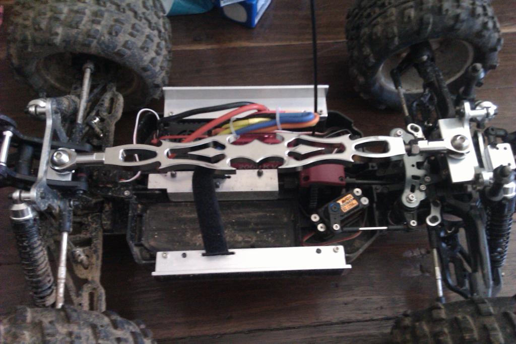

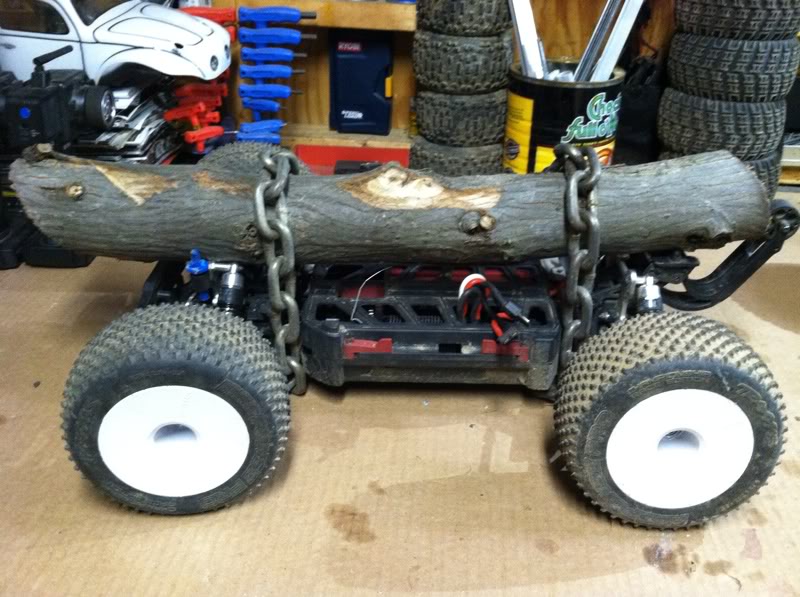

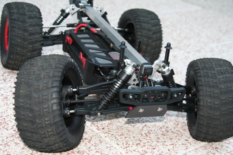

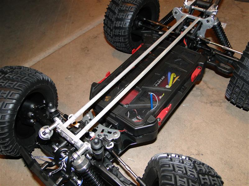

    כשכותבים MT4 G3 בגוגל תמונות מקבלים לא מעט תוצאות של חיזוקים שעשו אנשים.
    לחץ על התמונות להגדלה.

    הבעיה היא שחלק מהפיתרונות כבדים וחלק קשיחים מידיי
    אני מעדיף את המבנה הבא:
Name:	מוט תמיכה למאנס&#1.jpg
    רעיון הוא ליצור מבנה שייתן תמיכה מצד אחד אך לא יהיה קשיח מצד שני
    מה אתה אומר?

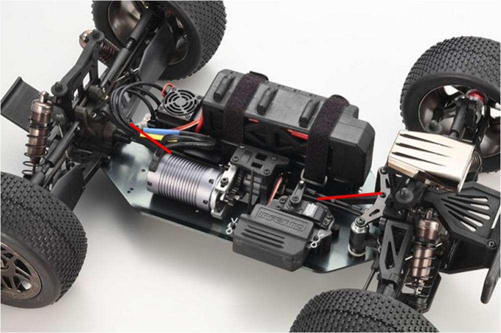

    אחת הבעיות של רכבי טאנדר טייגר זה ששילדת המתכת אינה תומכת במבנה השוק טאוורים
    ברוב הרכבים המודרניים בעלי מבנה שכזה יש לינקים אלכסוניים שזה תפקידם:
    בתמונה הבאה הדגשתי אותם באדום:
Name:	תומכי שילדה.jpg
    שים לב לתמונה הבאה:
    אם תצליח ליצור משולשים שמורידים את הכוח שנוצר בחלק העליון של השוק טאוורים לכיוון מרכז השילדה תשיג שני שברים:
    1. מניעת כיפוף השילדה
    2. מניעת כיפוף השוק טאוורים
    המשמעות של מבנה זה הוא וויתור או עיבוד מסויים במכסה הסוללות.
    בהצלחה.
    רן ענבר
