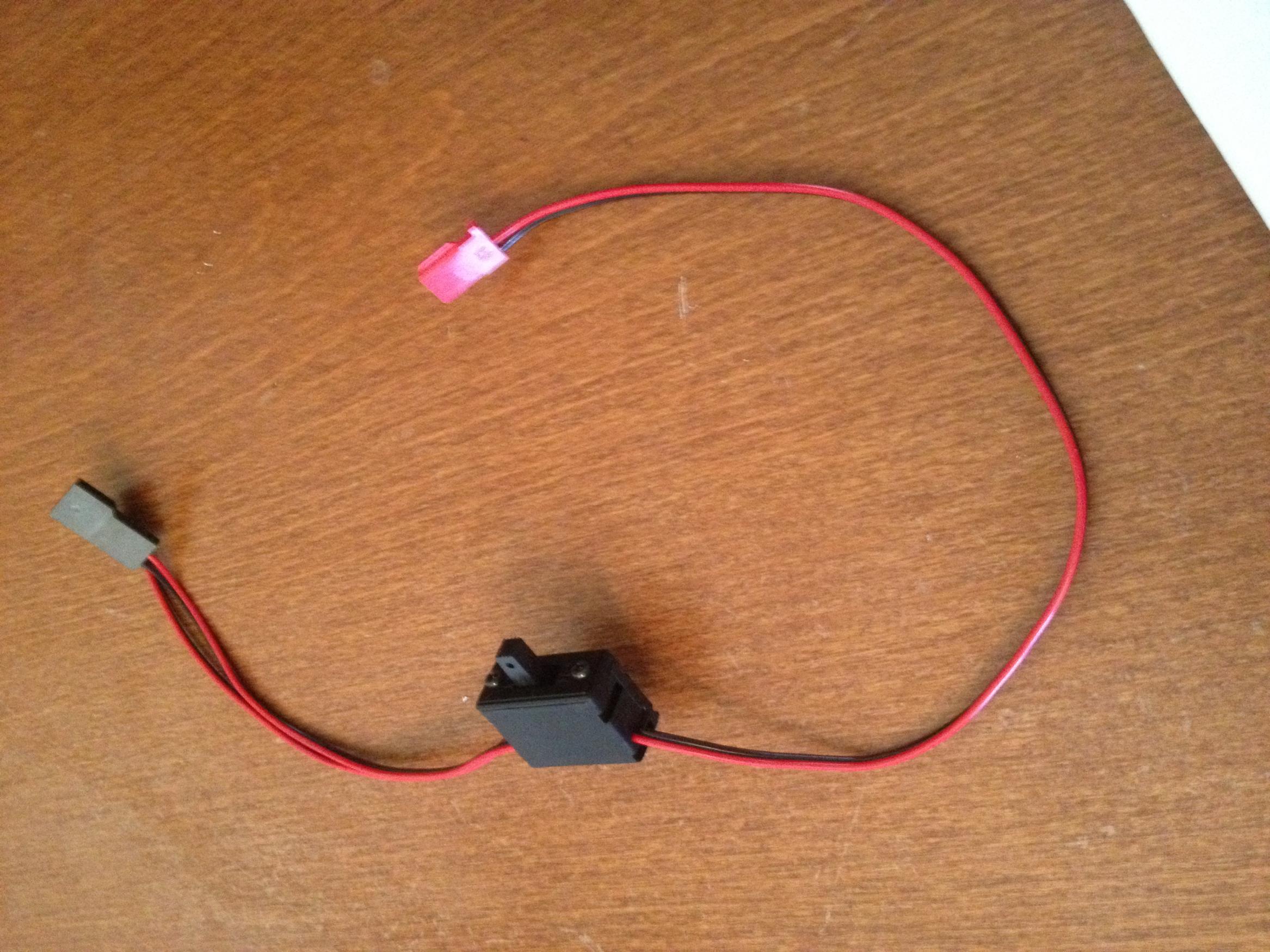

    עכשיו עוד דבר: שקניתי את השלט הגיע איתו גם מין קופסה שחורה קטנה כזאת עם סווי'צ של ON/OFF ויוצאים ממנה 3 כבלים מ2 צדדים שונים (כבל אחד מצד אחד ו2 כבלים מצד שני). ראו תמונה:
    *בתמונה רואים כבל אחד עם קונקטור אדום ומהצד השני 2 כבלים עם קונקטורים שחורים (פשוט בתמונה לא רואים שיש שם 2 כבלים) .
    עכשיו בדקתי בחוברת שהגיעה עם השלט ואותה "קופסה שחורה" נקראת: "Switch Harness" ,
    ויש תמונה שמראים שכבל אחד מחובר למקלט (Red) -(איפה שהסרוואים מתחברים) ו2 כבלים מהצד השני מחוברים אחד לסוללה ואחד ל"(Charging Jack (black" .
    השאלה שלי היא מה זה הCharging Jack, לאן הוא מתחבר ?
    ולאן בכלל הכבל השני של המטען מתחבר ?
    אשמח אם מישהו יוכל לעזור לי ולעשות סדר בבלאגן ..

    Hi Shlomi
    Let us start with the controller, the one cable with the round connector from the charger is like you mentioned for loading the controller
    .the other charger is for charging a separate receiver battery, if you are at all using one
    The Switch is for turning on and off the receiver in the plane, and for charging your receiver battery
    with out having to take it out each time you need to charge it. it looks like a charger for a NiMh battery. so
    if you are not using such a battery , and your reciver power is fed from your ESC do not use this switch at all
    Chag Sameach

    הCharging jack זה כבל שאתה לא מחבר , ואם אתה רוצה לטעון את הסוללה מבלי לנתק מהמערכת אלה להשאיר אותה במקומה בטיסן, אתה מחבר את המטען לשם וזה טוען את הסוללה, אני לא אוהב את הרעיון הזה כי יש בו כל מיני סיכונים, לא ממליץ.

    תודה רבה על התגובה!
    אתה בעצם אומר שהכבל השני (עם הפסים האדומים) מתחבר למקלט בכדי לטעון את הסוללה הראשית ?
    כשאני אומר סוללה ראשית אני מתכוון לסוללה שמפעילה את המנוע ..
    כי כבר יש לי מטען חכם בנפרד שבעזרתו אני מטעין סוללות ליפו.
    בשורה התחתונה: אני יכול לא להשתמש בSwitch Harness?

    בטיסן ניטרו- כעקרון הסוויטצ' יושב בין המקלט לסוללה בהתאמה, ויש כבל אחד שהוא לא מחובר, שאיתו ניתן לטעון את הסוללה הנ"ל, עם מטען חכם כמובן.
    אם אתה מדבר על טיסן חשמלי, אז אין צורך בסוויטצ' הזה

    הכי פשוט..
    קיבלת מטען לסוללות ניקל קדמיום, המטען יכול להטעין במקביל את סוללת המשדר (הכבל עם הפסים הלבנים) ואת סוללת המקלט (הכבל עם הפסים האדומים).
    המפסק מאפשר לך לחבר את סוללות המקלט למקלט דרך המפסק ואז לא להוציא אותה כלל מהטיסן וכמובן להטעין אותה בלי לנתק אותה מהמקלט.
    מכיוון שאתה בחשמלי ואין לך סוללות מקלט אז המפסק והכבל האדום לא רלוונטי בשבילך....

    שלומי.
    קצת לא נעים לי לכתוב את מה שאני חושב.
    נראה לי שאתה חדש בתחביב ומישהוא ניצל את התמימות שלך...
    למיטב ידיעתי המוצר הזה לא היה עובר את מכון התקנים.
    אתה צריך את השנאי הזה שמחובר למטען של השלט...
    הקטע הוא שאםשר בקלות לעשות את אותו דבר עם שנאי אחד.
    לא צריך שני שנאים.
    ולכן אני קורא לזה קומבינה.
    רן ענבר
    הבנתי אותך, בכל מקרה אתה לגמריי צודק אבל אני לא לוקח את זה כמוך-
    לא יודע בדיוק למה באמת שלחו לי מטען עם חיבור שלא מתאים לארץ אבל בגדול יש לי שנאי שאיתו אני יכול להטעין וזה הכי חשוב..
    אגב אתה יודע אולי כמה זמן ייקח לי להטעין את השלט?
    תודה רבה על העזרה שלך!

    ברירת מחדל תגובה: צריך עזרה בהטענת הסוללה של השלט ועוד משהו שלא הבנתי..
    זמן הטעינה תלוי במטען ובסוללות.
    כדי לחשב בדיוק צריך לדעת מה כתוב על המטען והסוללות.
    בגדול. טעינת לילה של 10-12 שעות תעשה את העבודה.

    לא פחות מוזר מחנות שמחרה שלט 72 מגה הרץ שימו לב לכך שהמטען הינו מטען לשימוש בזרם 110 וולט ומחובר אליו שנאי מ 220 ל 110.
    גם לטעמי עיסקה מפוקפקת למדי.
    רן ענבר
    אין ספק שמישהו ניצל את חוסר הידע שלך ומכר לך לוקשים ובעיקר שאריות הסטוריות אין דרך להיפטר מהם מלבד למצוא את התמים חסר הנסיון שיבלע את זה

    ברירת מחדל Re: תגובה: צריך עזרה בהטענת הסוללה של השלט ועוד משהו שלא הבנתי..
    אבל עוד לא הבנתי מה רע ב72Mhz? נכון, אני יודע שזהו תדר ישן ויש כיום 2.4Ghz שהוא חדשני יותר.
    אבל בשורה התחתונה- אני עוד לא שמתי לב לחיסרון משמעותי בתדר הזה..
    לכל תדר יתרונות וחסרונות
    מין הסתם שיטת השידור ב 72 מגה הרץ חשופה יותר להפרעות
    כיום בעיקר בעידן המנועים החשמליים, הבקרים וסוללות הליפו מערכות הרדיו חשופות להפרעות הן מבחוץ והן מבפנים...בתוך הטיסן/מכונית/רחפן.
    כשקונים שלט חדש חושבים בדרך כלל קדימה לעתיד.
    וחושבים על שלט שיעמוד בעוד כמה טיסנים למשך כמה שנים
    לקנות היום שלט שאינו מיוצר כבר כמהשנים זה בעייתי.
    זה אומר שחלק מהאפשרויות הטכנולוגיות שיש כיום בשלט פשוט לא קיימים בשלט שלך.
