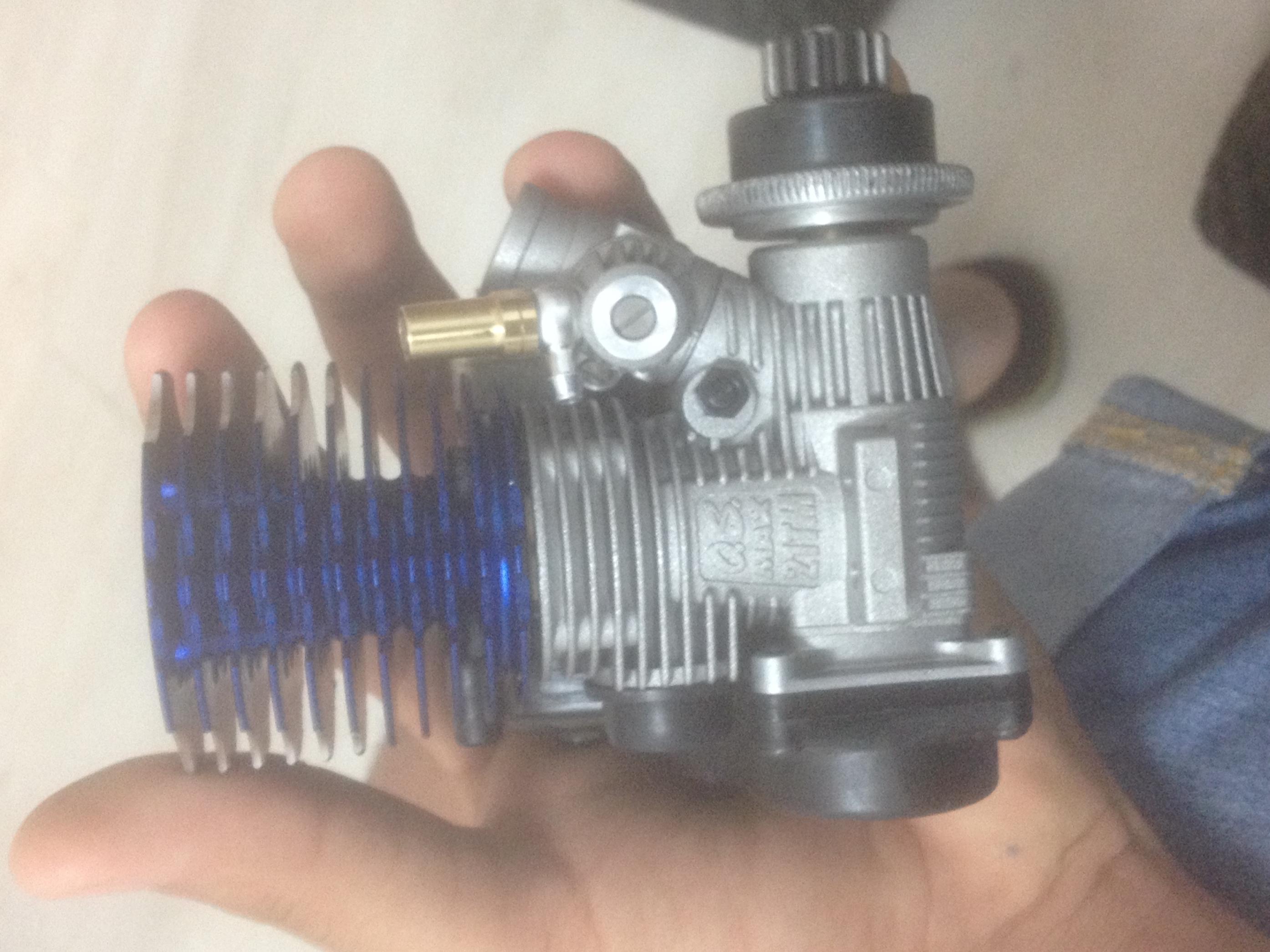

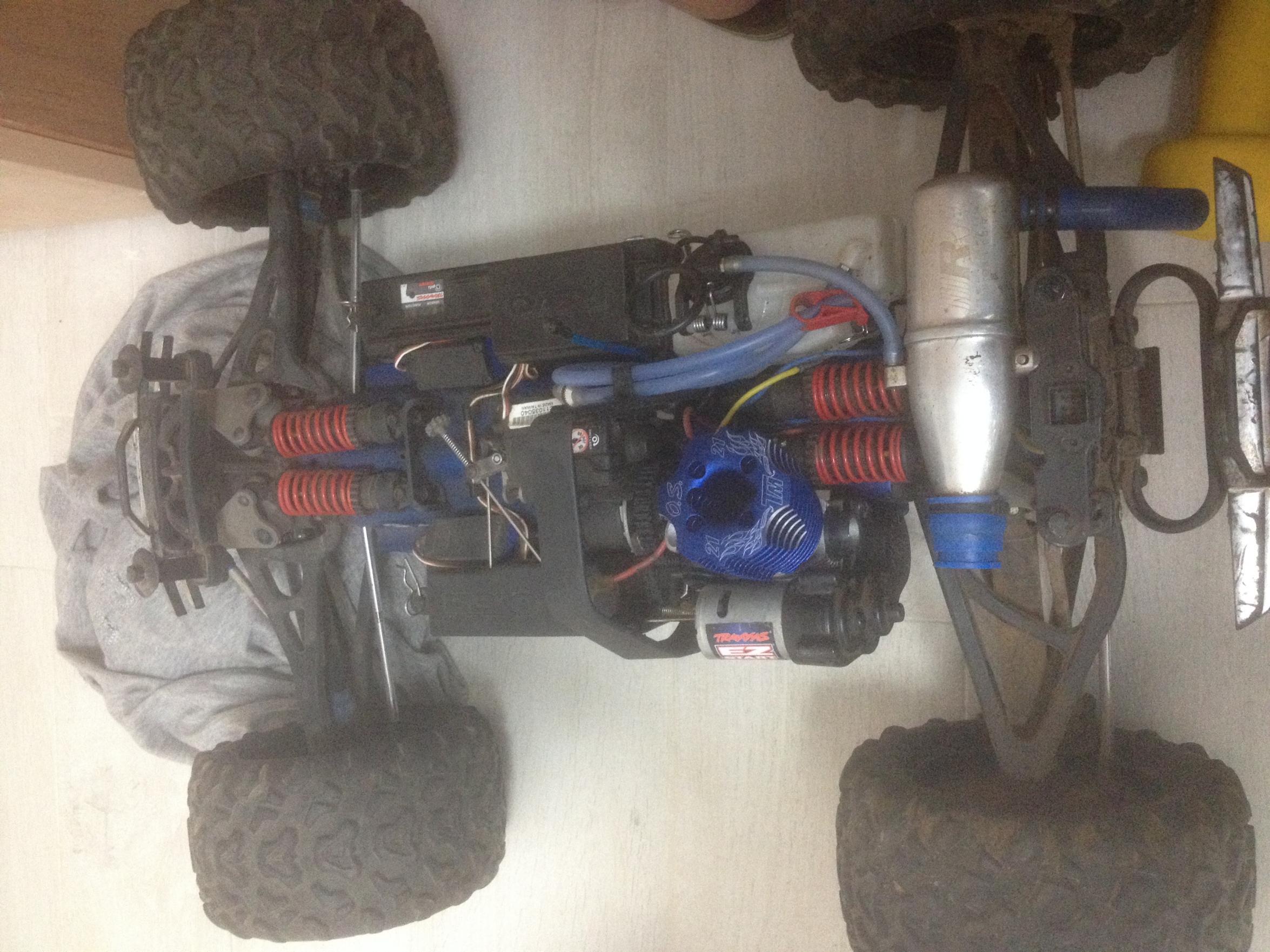

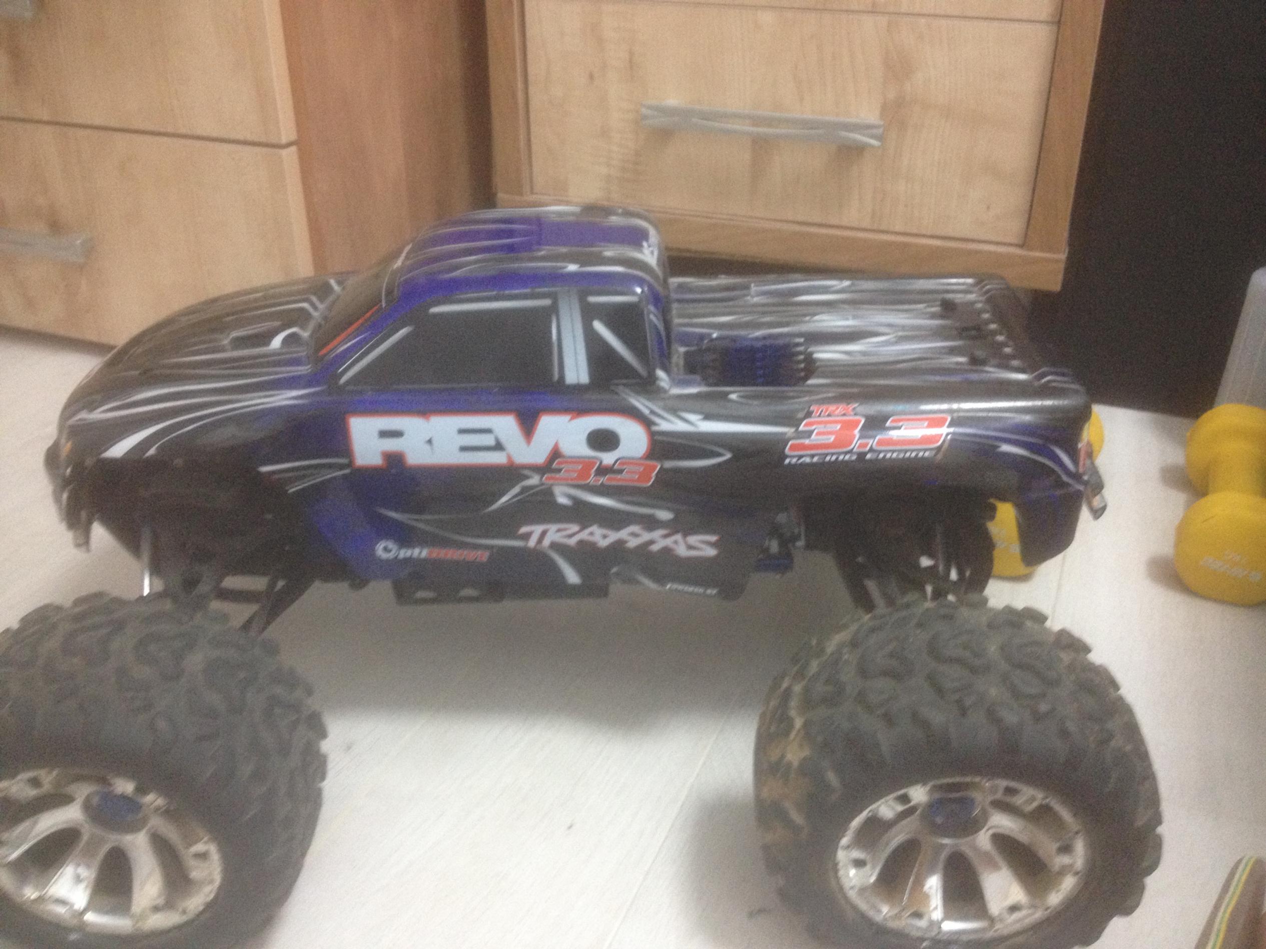

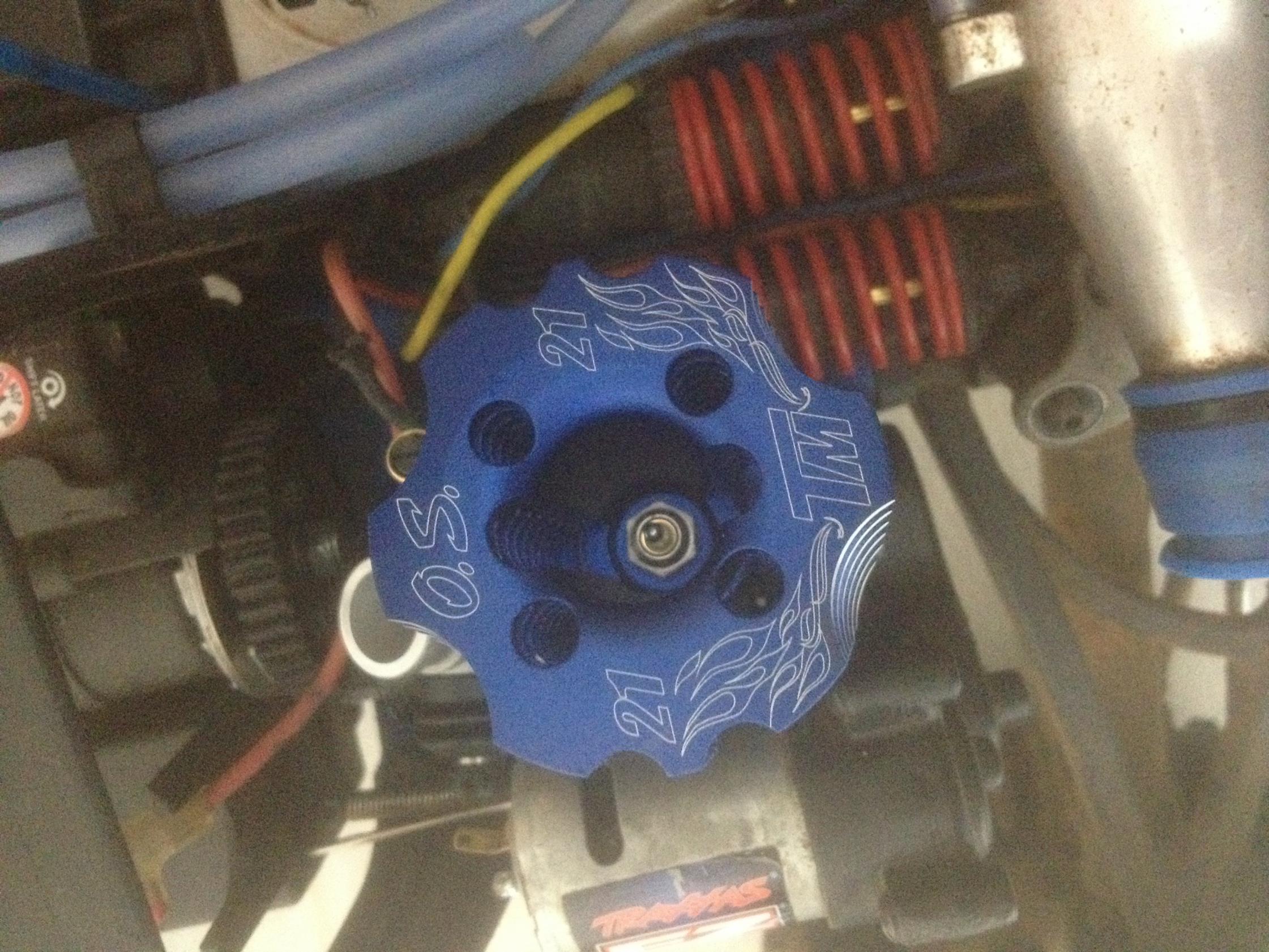

    סוף סוף הוא הגיע הOS 21TM לרבו המנוע מגיע מוכן להרכבה אבל בעיה אחת לא קיבלתי עם המנוע איך לעשות לו הרצה אז האם אתם יכולים לעזור לי לדעת איך לעשות הרצה למנוע הזה ..? מה בודקים ליפני שמתחילים לעשות איך עושים מה השלבים איזה טמפרטורה המנוע צריך להיות בהרצה וכו'
    תורה מראש
