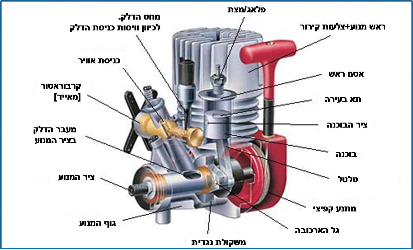

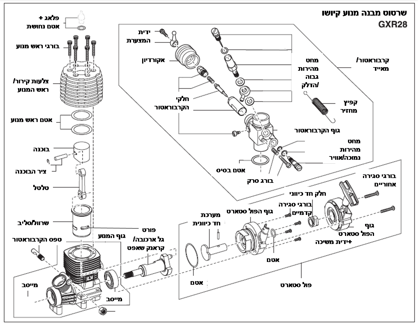

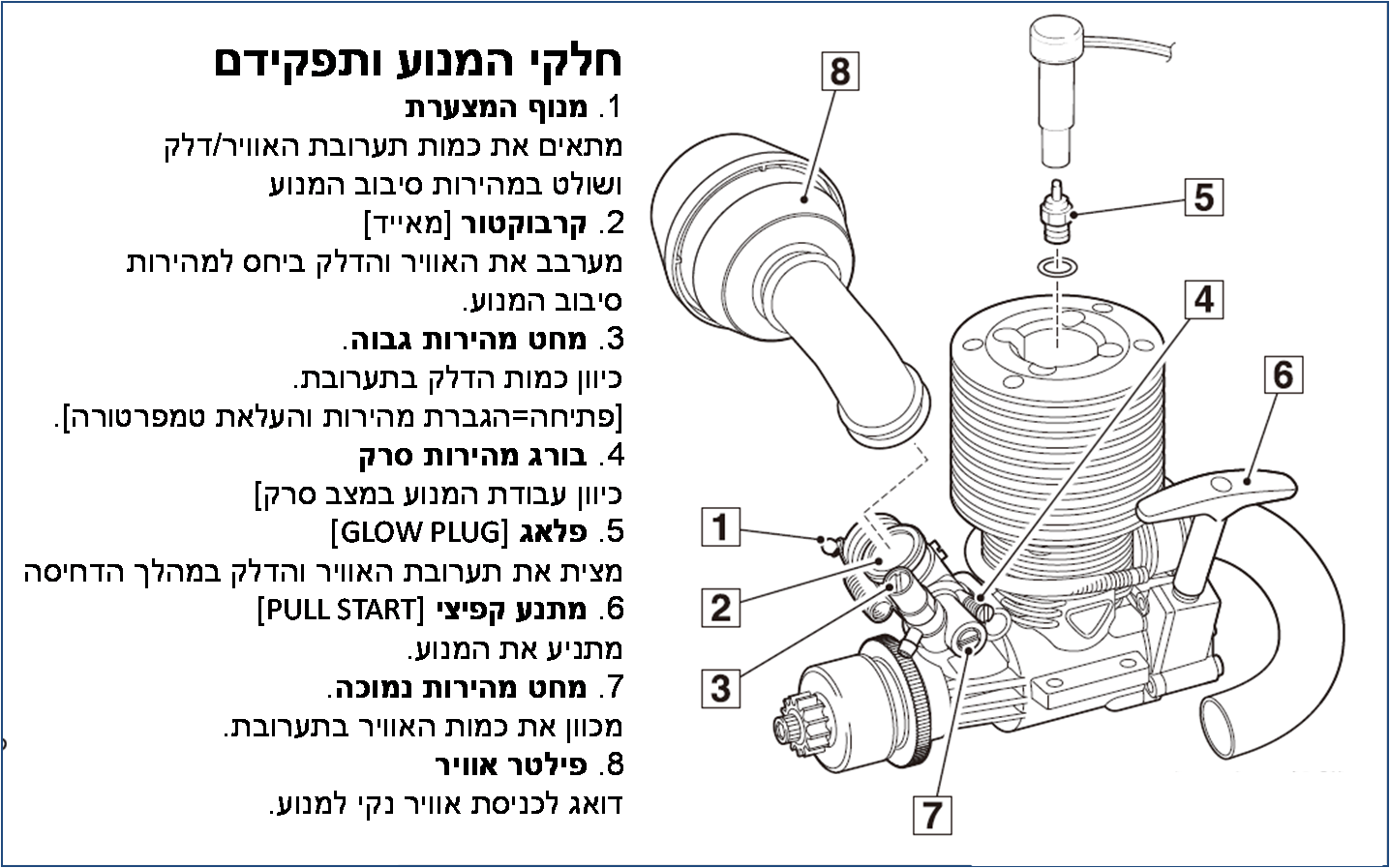

    א. שרטוטים טכניים של מנועים עם שמות חלקיהם.
    ב. מילון מושגים.
    ג. הסבר כללי על כל חלק בנפרד מבנהו ותפקידו.
    תמונות:
    1. חלקי מנוע חיצוניים ותפקידם

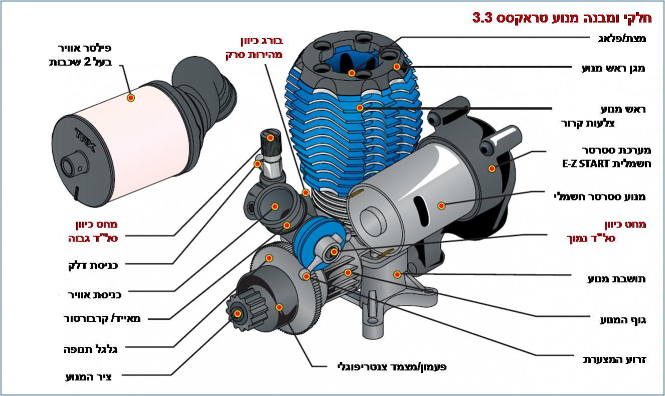

    2. חלקי מנוע חיצוניים טראקסס
Name:	חלקי ומבנה מנוע &#.jpg

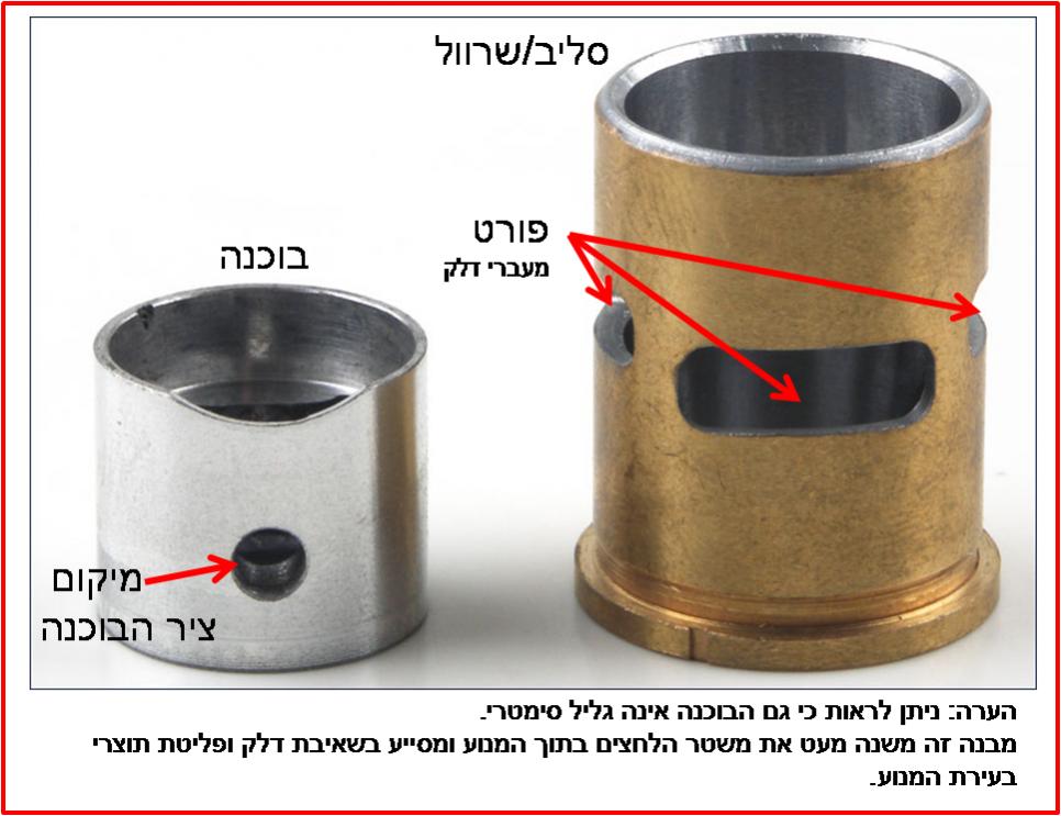

    4. בוכנה- הבוכנה היא חלק פנימי במנוע המחובר לחלקו העליון של הטלטל. הבוכנה נעה מעלה ומטה בתוך שרוול הצילינדר ההתאמה בין הבוכנה לשרוול יוצרת את אטימה הנדרשת למנוע לצורך הדחיסה והעבודה התקינה.
    5. סליב/שרוול- חלק פנימי במנוע המכיל את הבוכנה. התאמה מלאה בין השרוול לבוכנה יוצרת אטימה הכולאת את הלחץ הנוצר בעת בערת הדלק בתא הבעירה ומשפרת את יעילות המנוע.
    שרוול המנוע מכיל מעברי דלק הנקראים "פורט"
    תמונה: שרוול+פורטים+בוכנה
Name:	סליב ובוכנה.jpg
    היות ומתקיימת אטימה בים הבוכנה לשרוול הפורטים הינם מפרצים המכילים את תערובת הדלק בזמן בו הבוכנה
    יורדת ופולטים את תערובת הדלק לתא הבעירה כאשר הבוכנה עברה אותם כלפי מטה.
    6. תא הבעירה- חלל בו מתרחשת הצתת תערובת הדלק והאוויר עם עליית הבוכנה ועליית הלחץ.
    נפח תא הבעיר מהווה מדד לגודלו וכוחו של המנוע.

    8. צלעות הקירור- במנוע בעירה פנימית נוצר חום רב עקב בעירת חומרי דלק אנרגטיים במחזורים מהירים מאוד.
    כתוצאה מהבעיר נוצר חום רב אותו יש להעביר לסביבה למניעת התכת המנוע.
    צלעות הקירור של המנוע בנויות מאלומיניום המיטיב להעביר חום ובכך לסייע בקירור המנוע.
    יש לזכור כי בניגוד לטיסנים ומסוקים במכוניות אין מדחף המזרים אוויר על פני המנוע ולכן צלעות הקירור צריכות
    להוביל את החום ללא עזרה חיצונית למעט תנועת המכונית באוויר החופשי.
    9. פתח פליטה- פתח המשמש לפליטת תוצרי הבעירה של המנוע
    ברכבים ניטרו ניתן למצוא מגוון תצורות וכיווני פליטה של המנוע ע"פ מבנה המנוע צרכי הרכב ומבנהו.
    פתח הפליטה מוביל לשרשרת שלמה של רכיבים כגון ברך,אגזוז וכן מערכת השבת לחץ למיכל הדלק.

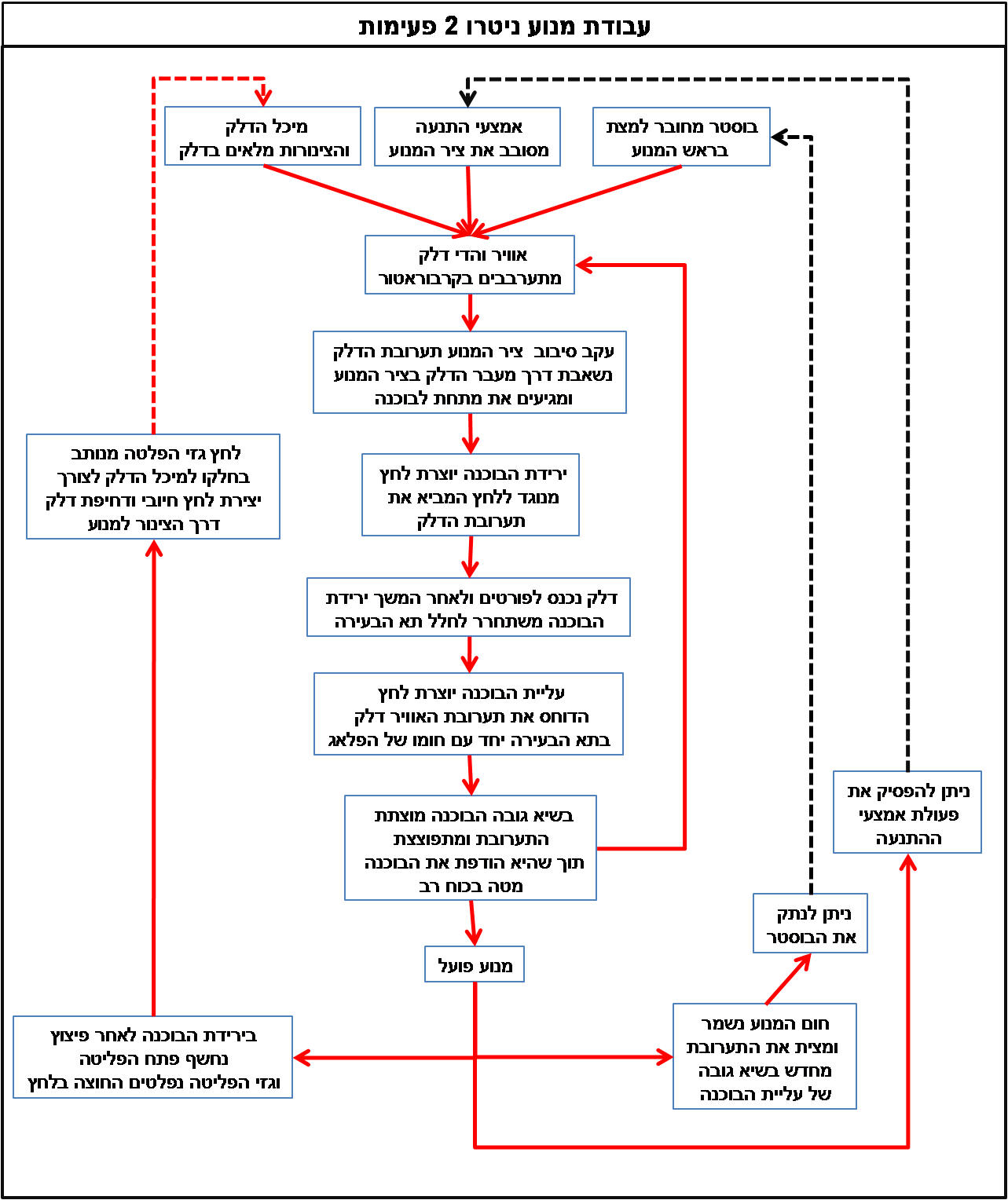

    2. יש לא מעט דרכים לתאר את אופן פעולת מנוע ניטרו 2 פעימות.
    אני אשתמש בשתיים מהן:
    א. תרשים זרימה כללי, כוללת התנעה.
    ב. תאור מצבי הבוכנה ואופן פעולת הצילינדר על חלקיו השונים.
    א. תרשים זרימה:
Name:	תרשים זרימה.png

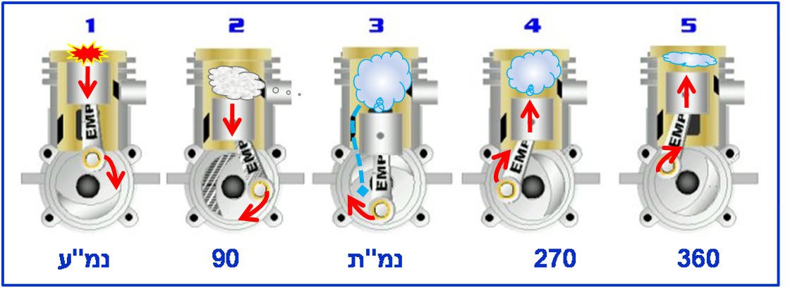

    ב. אופן פעולת מנוע ניטרו 2 פעימות: מצבי הבוכנה בשרוול.
    במנוע 2 פעימות בכל עליה של הבוכנה מתרחש פיצוץ.
    את ההסבר הזה אנו מתחילים כאשר הבוכנה בשיא הגובה שלה [ראה תרשים]
    הערה: בתרשים לא רואים את תא הבעירה או את המצת.
Name:	פעולת הבוכנה.png
    1. נמ"ע: נקודה מתה עליונה. נקודה בה הבוכנה לא יכולה לעלות יותר היות וגל הארכובה הגיע לשיא גובהו.
    בנקודה זו מוצתת תערובת הדלק והאוויר ע"י המצת [GLOW PLAG] מצת אשר שומר על "אש/להט תמיד" כתוצאה ממבנהו.
    הצתת הדלק עם החמצן שבאוויר יוצר פיצוץ אשר הודף את הבוכנה בכוח רב כלפי מטה.
    2. ירידת הבוכנה חושפת את פתח הפליטה בצידו של השרוול אשר חופף לפתח הפליטה בגוף המנוע. התפשטות הגזים אל מול פתח הפליטה גורמת ליציאת הגזים דרך האגזוז. בשלב זה מופעל מירב כוח המנוע
    תוך ירידתה יוצרת הבוכנה לחץ גבוה בחלל התחתון אשר דוחף תערובת דלק אוויר חדשה דרך המפרצים [פורטים] בצידי השרוול.
    3. נמ"ת: נקודה מתה תחתונה. הבוכנה לא יכולה לרדת יותר וגל הארכובה נמצה בנקודתו הנמוכה ביותר.
    לחץ תערובת הדלק אוויר גורם נדחף דרך הפורטים לתא הבעירה.
    4. הבוכנה עולה כלפי מעלה תוך שהיא חוסמת את פתח הפליטה ואת הפורטים ובכך יוצרת אטימה ודחיסה של תערובת הדלק אוויר.
    5. הבוכנה ממשיכה בתנועתה לעבר הנמ"ע מכוח האינרציה של הפיצוץ הקודם.
    בשיא הגובה מתרחש פיצוץ נוסף והמחזור חוזר על עצמו.

    רן.. פששש.. אתה בחור רציני.. כל הכבוד על ההשקעה
    בשרטוט האחרון הנקודה ה 5 היא לא 360 שזה הנמ"ע אולי 330
    צביקה
  19. המשתמשים הבאים אמרו תודה לZvikaF על הודעתו:
    רן ענבר (28-03-2014)
  20. #12
    מודיעין
    10,083
    1,390
    ברירת מחדל תגובה: מנוע ניטרו למתחילים
    אתה צודק...
    הרעיון הוא לנסות להמחיש את המחזוריות שבעיניין.
    לפעמים בתמונות זה יותר קשה מאשר בסירטון.
    תודה על התגובות.
