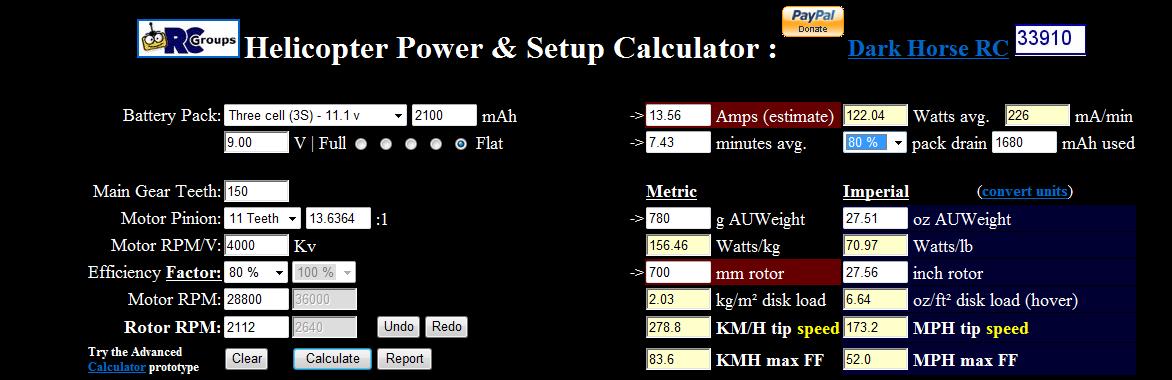

    567
    הודה 6 פעמים ב 6 הודעות
    ברירת מחדל תגובה להודעה: hk-450
    עודד - גם לי יש א המנוע הנ"ל.
    1) איזה פיניון אתה שם עליו ? זה שמגיע איתו?
    2) איזה בקר יש לך ואיזה צריך מינימום ? כמה זרם הוא מושך ? האם בקר 35 של ALIGN יספיק איתו?
    לדעתי עם פניון של 11 שיניים לא תהיה שום בעיה להשתמש גם בבקר 30A.
    ניתן לראות שלפי המחשבון צריכת הזרם (המוערכת) תעמוד על 13.56A.
    בנוסף המנוע הנ"ל מדורג ע"י היצרן ל 200W.
    נניח כי מתח הפק שלנו הוא 12.6V וההספק המקסימלי של המנוע הוא 200W ומכאן הזרם המקסימאלי שניתן להעביר דרך המערכת (כולה) יהיה בקירוב 16A.
    לכך נוסיף עוד 25% מקדם סיזל ונקבל בקירוב 20A.
    לכן אני סבור שבקר של 35 יהיה יותר ממספיק (אלא אם כן שחר יבוא ויגיד שאני טועה ).
