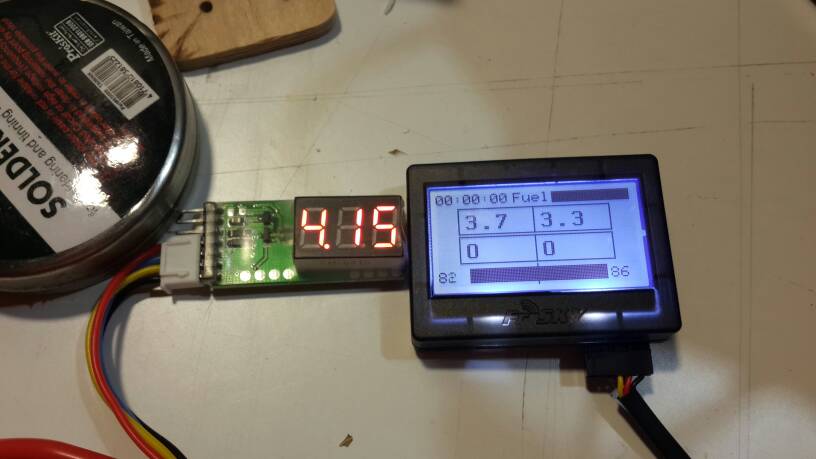

    ביצעתי את המדריך.
    יש טלמטריה, אבל ממש לא מדויקת.
    סוללה לאחר טעינה מראה על המסך 3.7v.
    איך אפשר לפתור את הבעיה?

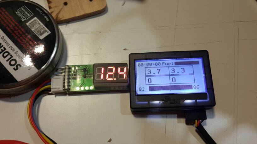

    צירפתי תמונה

    ברירת מחדל תגובה: הרכבת טלמטריה (חיישן מתח) של FrSky על Futaba 9CAP
    לשנות את יחס מחלק המתח. זה בהגדרות המודול

    כפי שרואים בתמונות, הגדרתי הכל דרך המסך הקטן.
    השינוי בהלחמה נועד לשפר את דיוק תוצאת המדידה.
    תוכל לכוון אותי איזה פונקציה בשלט צריך לקנפג (זה לא רשום בשום מדריך שקראתי)?
    בתמונה שצרפתי קודם, אני רואה שיש מקום לשנות Ratio, אבל אין Offset .
