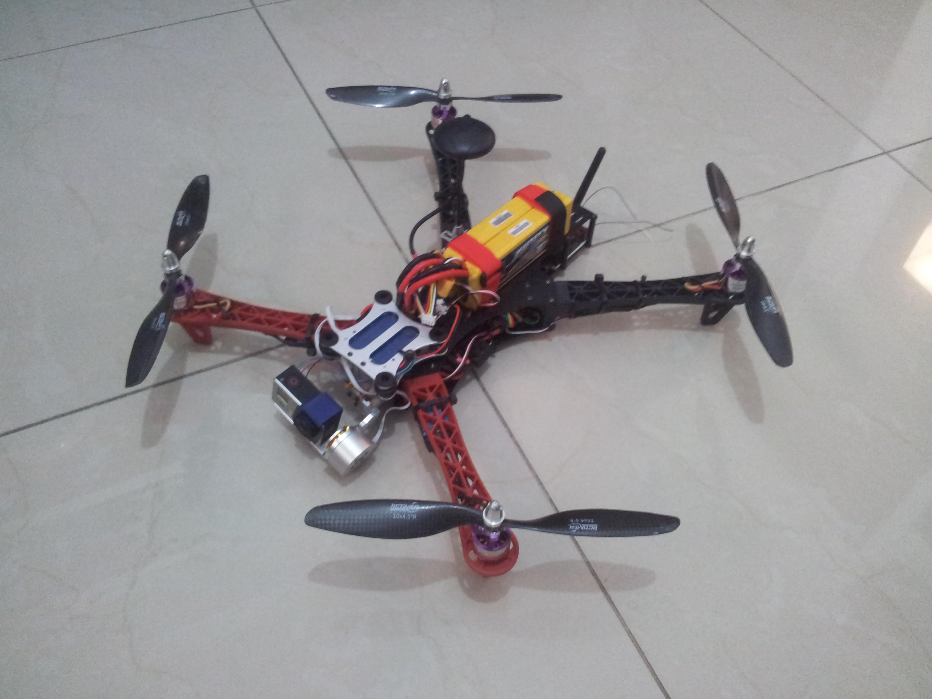

    בניתי את הדיסקו של RCTIMER והיום מטיס עם זוג סוללות ZIPPI COMPACT 3S 3700.
    שוקל לעבור לסוללות 4S ומתלבט בין זוג במקביל 4000-4500 אן להשקיע בסוללה אחת של 8000+
    אשמח להמלצות כולל סוג והיכן מומלץ לרכוש

    למה לך לעבור ל 4S? זה אומר משקל גבוה יותר, שימוש בפרופלורים קטנים יותר, כלומר זמן טיסה קצר יותר.

    היי אביב,
    בדף המוצר של הרחפן מצויין כי עם סוללה 4S מתקבל זמן ריחוף טוב יותר:
    Test1:
    Frame: Spider
    Motor: 2830-850KV
    ESC: NFS30A
    Prop: 10x4.5"(Carbon Fiber)
    Battery: 4S 3300mAh
    Take-off weight: 1.5G
    Fligh time: 12mins
    Test2:
    Frame: Spider
    Motor: 2830-850KV
    ESC: NFS30A
    Battery: 3S 2200mAh
    Take-off weight: 1.2G
    Fligh time: 9mins
  5. #4
    Nov 2009
    t̺̠̝̪͇̘̳͎̘̲͇̲̦̪̤̱&#
    1,413
    17
    הודה 111 פעמים ב 86 הודעות
    ברירת מחדל תגובה: התלבטות בנושא סוללות
    תראה באילו סוללות השתמשו בדוגמא - עם סוללת 4S 3300 מול 3S 2200, ברור שתקבל זמן טיסה טוב יותר. למעשה, גם עם 4S באותו נפח כמו ה3S כנראה שתקבל זמן טיסה טוב יותר, כי בכל זאת מדובר ביותר אנרגיה בסוללה (וואט שעה, מכפלה של הקיבולת במתח), פשוט תעבוד בפחות מצערת. אבל אם תיקח 3S באותו משקל, תקבל זמן טיסה עדיף על ה4S. זה כמובן מתייחס לסטאפ נתון; אם אתה מתחיל לשנות פרופים ומנועים, אין ספק שמתח גבוה יותר נותן סטאפ יעיל יותר.
    יעילות וזמן טיסה זה דבר מורכב, יש הרבה פרמטרים.
