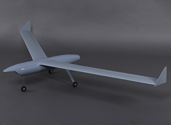

    הנה לינק לסיני
    מוטה: 1.5מ'
    אורך: קצר
    מנוע: rctimer 2830 1300KV כנראה (עדיין מתלבט)
    פרופ: לא בטוח, פתוח להצעות... מה הולך טוב עם המנוע ולא יהיה איטי מידי (לא צריך דחף סטטי מטורף)?

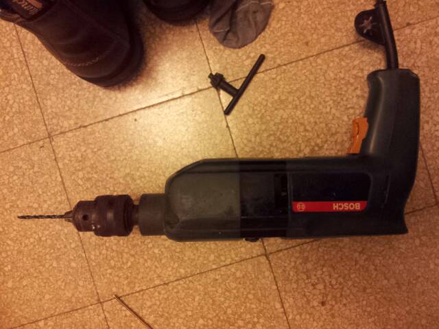

    הרכבתי את כני הנסע.
    בהעדר דרמל השתמשתי במקדחה לקידוח החור בפיבר למוט של הכנסע הקדמי (המוט מרגיש דק יחסית למהירות שהדבר הזה נוחת, נקוה לטוב)
    כני נסע ראשיים מורכבים בקלות עם שלושה ברגים כל אחד...
