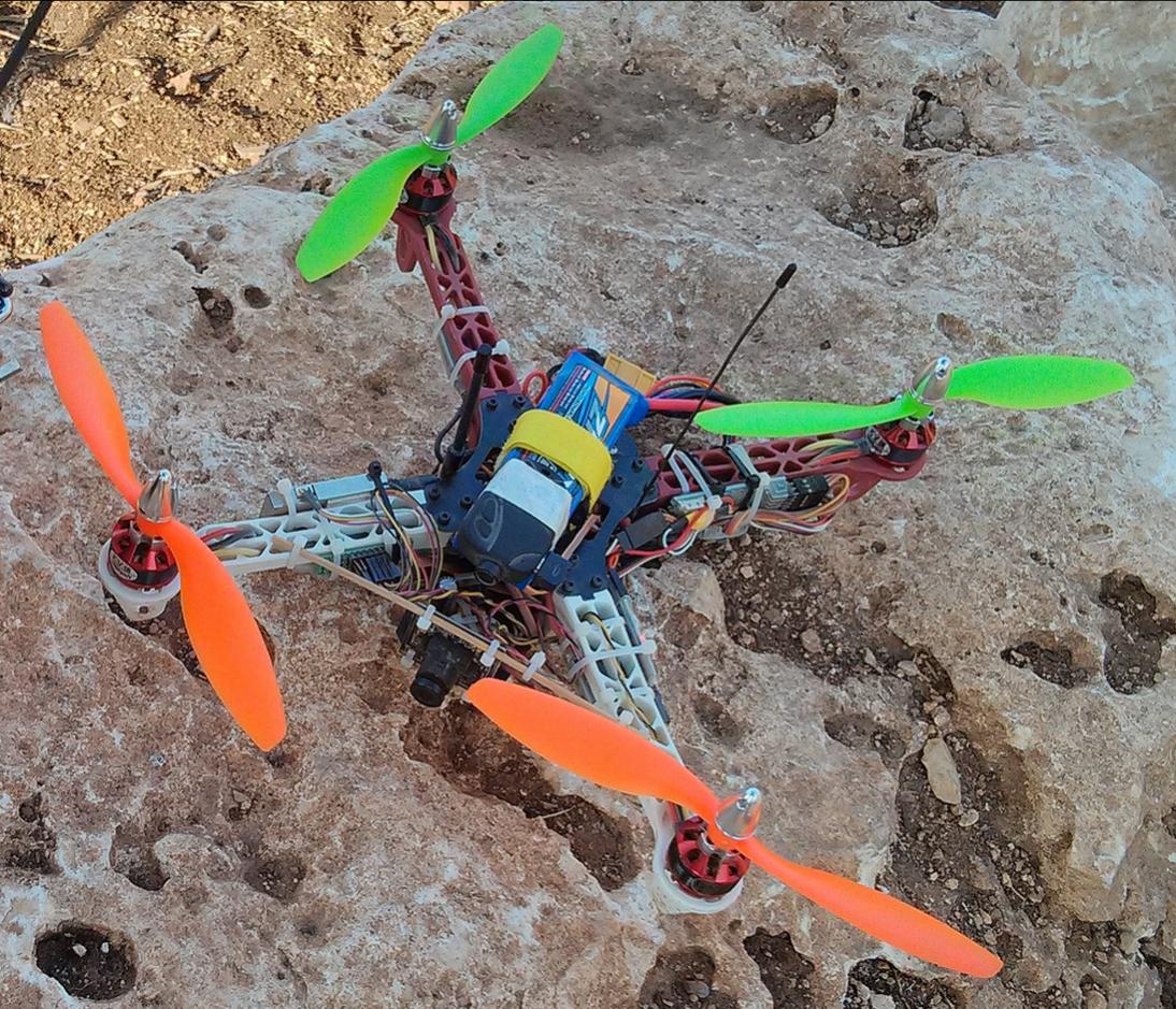

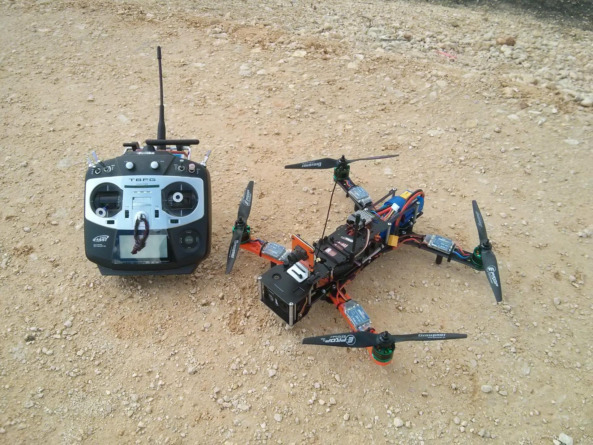

    אחרי כמעט שנה עם יונה מדגם f330 (חיקוי סיני ל DJI) הגיע הזמן להשתדרג.
Name:	f330 on a rock.jpg
    הדבר העיקרי לטעמי שדרש שיפור זה מתקון מסודר למצלמה, רצוי גופרו, וכזה שהפרופים לא יופיעו בסרטונים. עד היום הטסתי עם מצלמת מחזיק מפתחות מודבקת עם מסקינג טייפ על הסוללה.

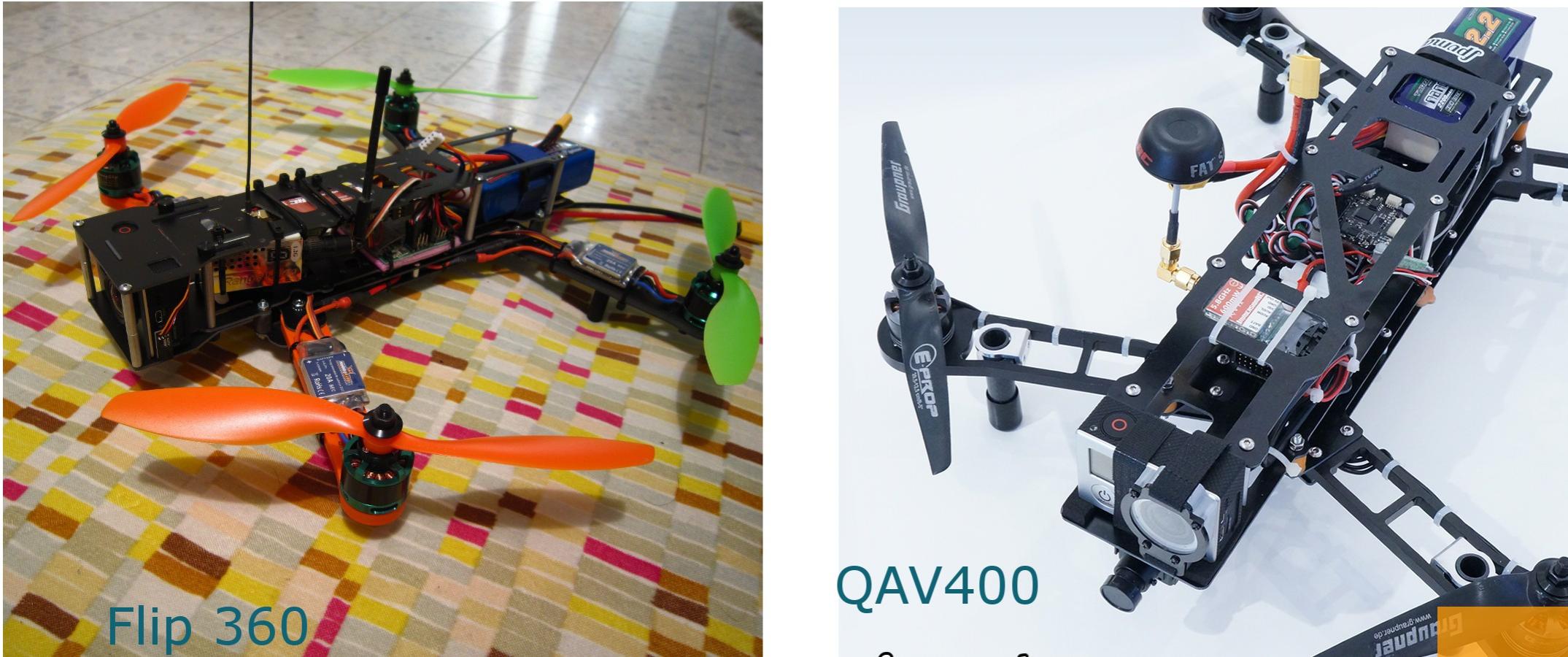

    הבחירה נפלה על ה Flip 360, על סמך קריאה ברשת (שרשור RCG), וגם בזכות זה שהוא היה במלאי ב ReadyMadeRC שאני מכיר כחנות טובה עם משלוחים מהירים במחירים סבירים.
    מי שמכיר את ה QAV400 יבחין מיד בדמיון.
Name:	IMG_1686 + QAV400.jpg

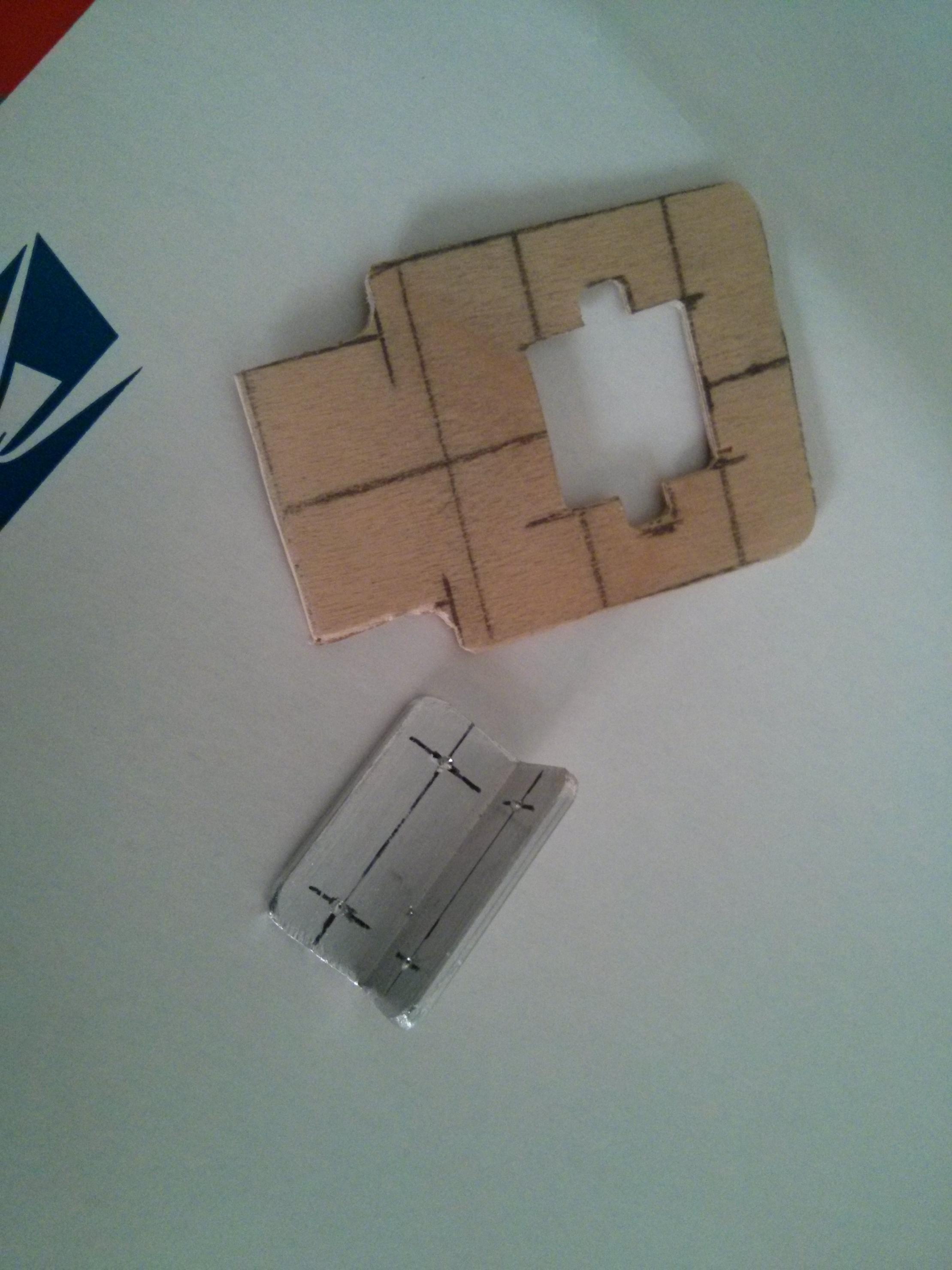

    - נעילה מכאנית לגופרו (סקסי להחריד, מספק הגנה מסויימת למצלמה, אבל, בסופו של דבר, אני לא בטוח שזה עדיף על רצועות הסקוטץ' עם אבזם שמתלבש סביב העדשה, שנמכרות ב Goodluckbuy ב $2.50)

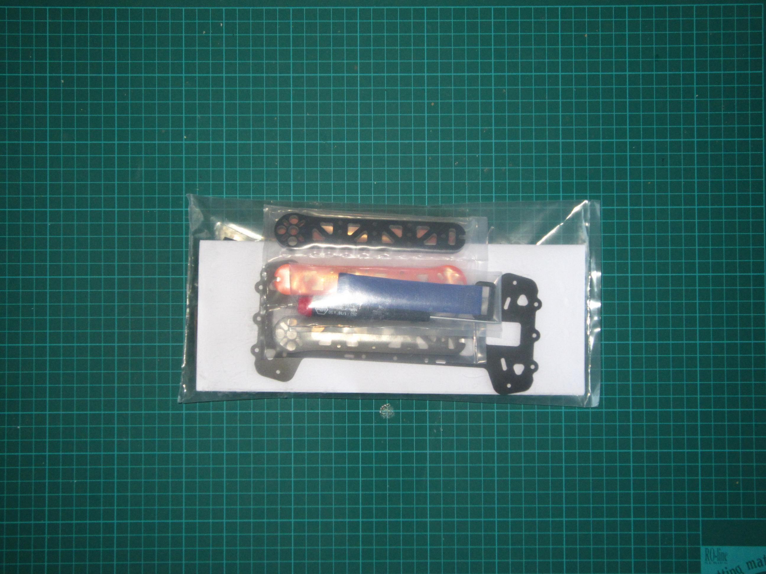

    הקיט מגיע ארוז יפה באריזה שטוחה (שקית ניילון עבה, במעטפה מרופדת, ו... יש גם חוברת הוראות!)

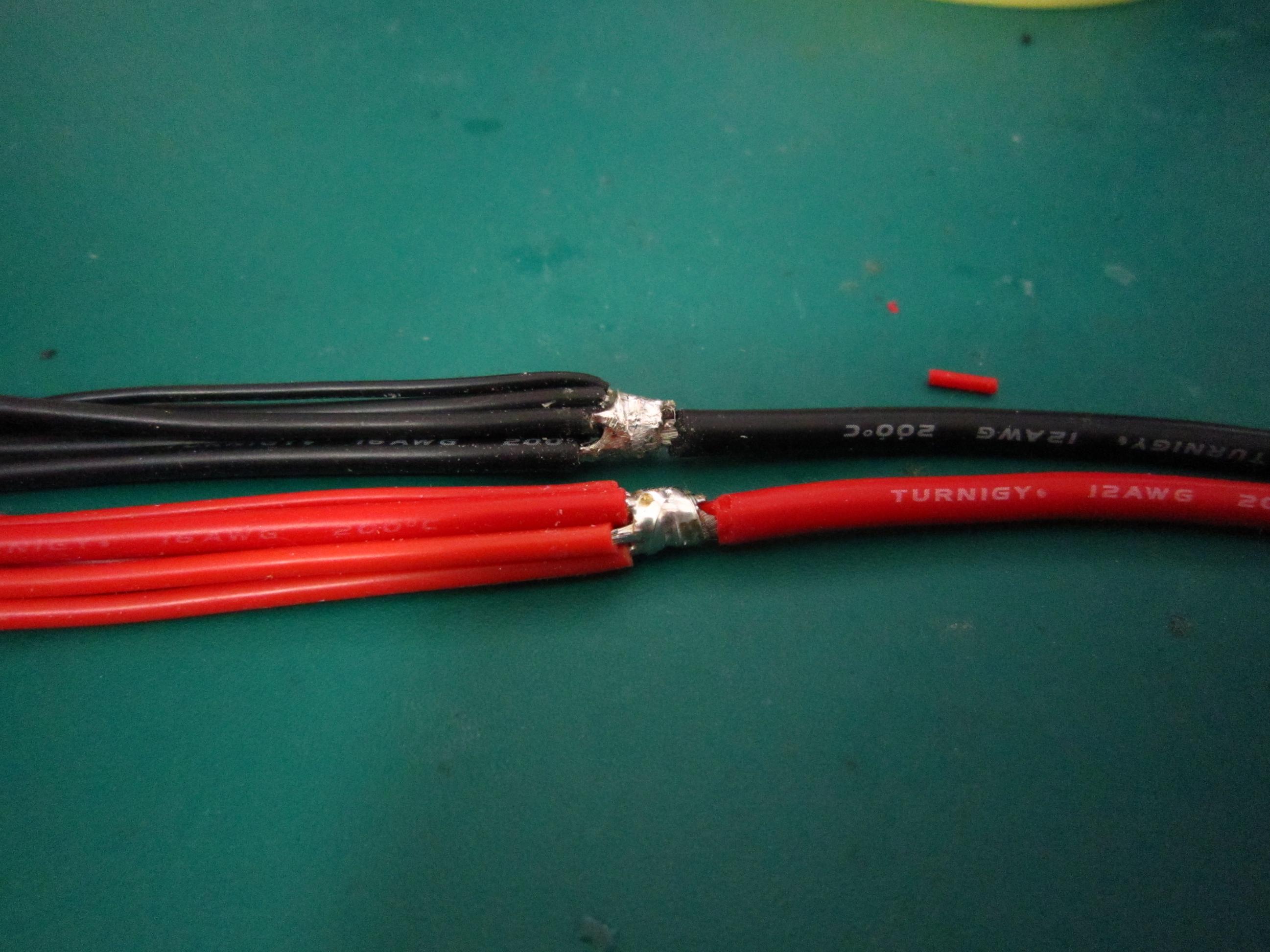

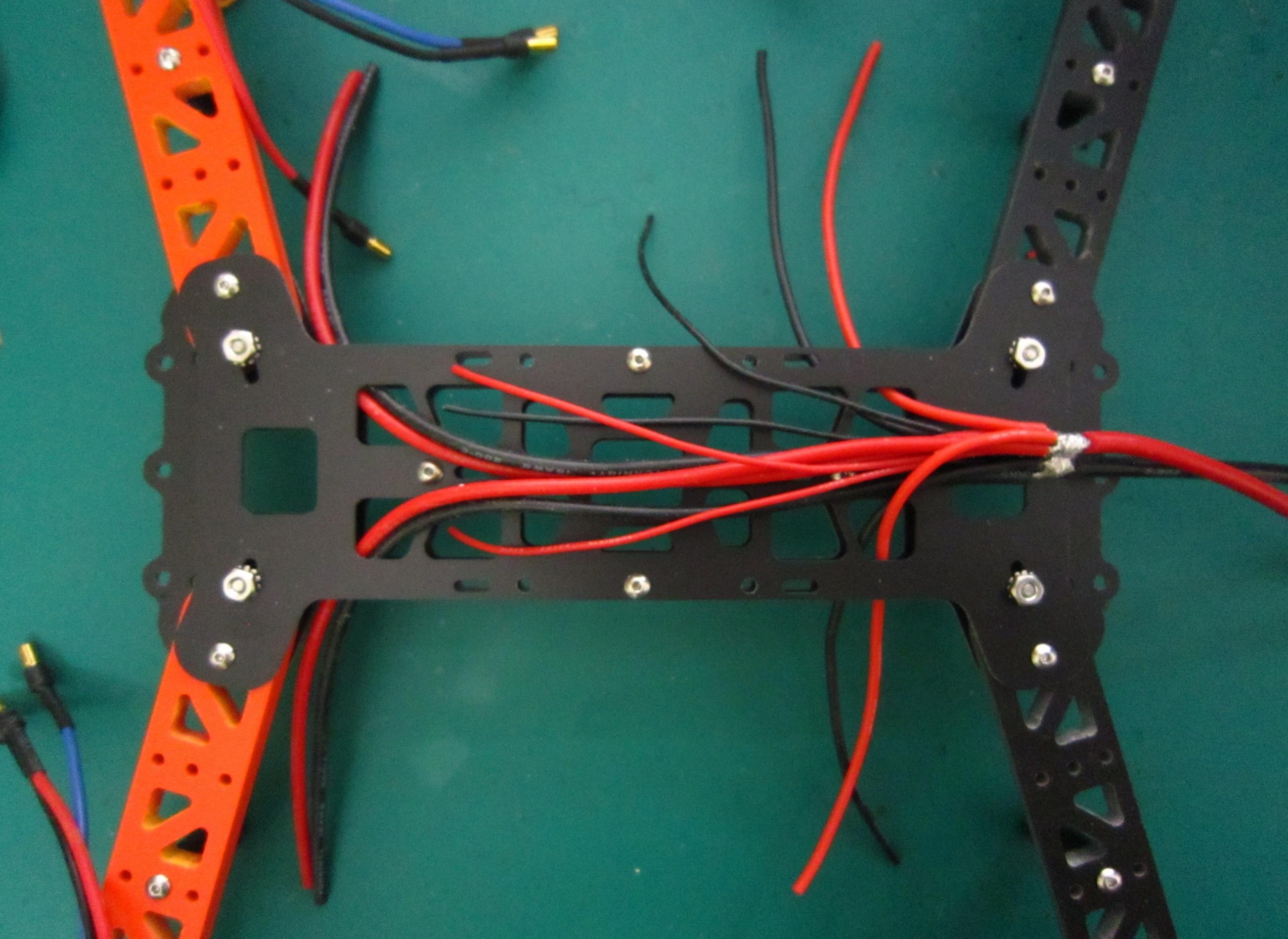

    בשלב הבא – הלחמת צמת חוטים לאספקת 12V – XT60 בצד אחד, ארבע זוגות בולטים (Polymax 3.5mm) לבקרי המהירות, ושני מחברי JST קטנים, שיהיה בבית (אספקה לציוד FPV, תאורה, מזגן ומה שימצא) מהצד השני. הצמה צריכה להיכנס בין שני הלוחות התחתונים – אלו שמחזיקים את הזרועות.

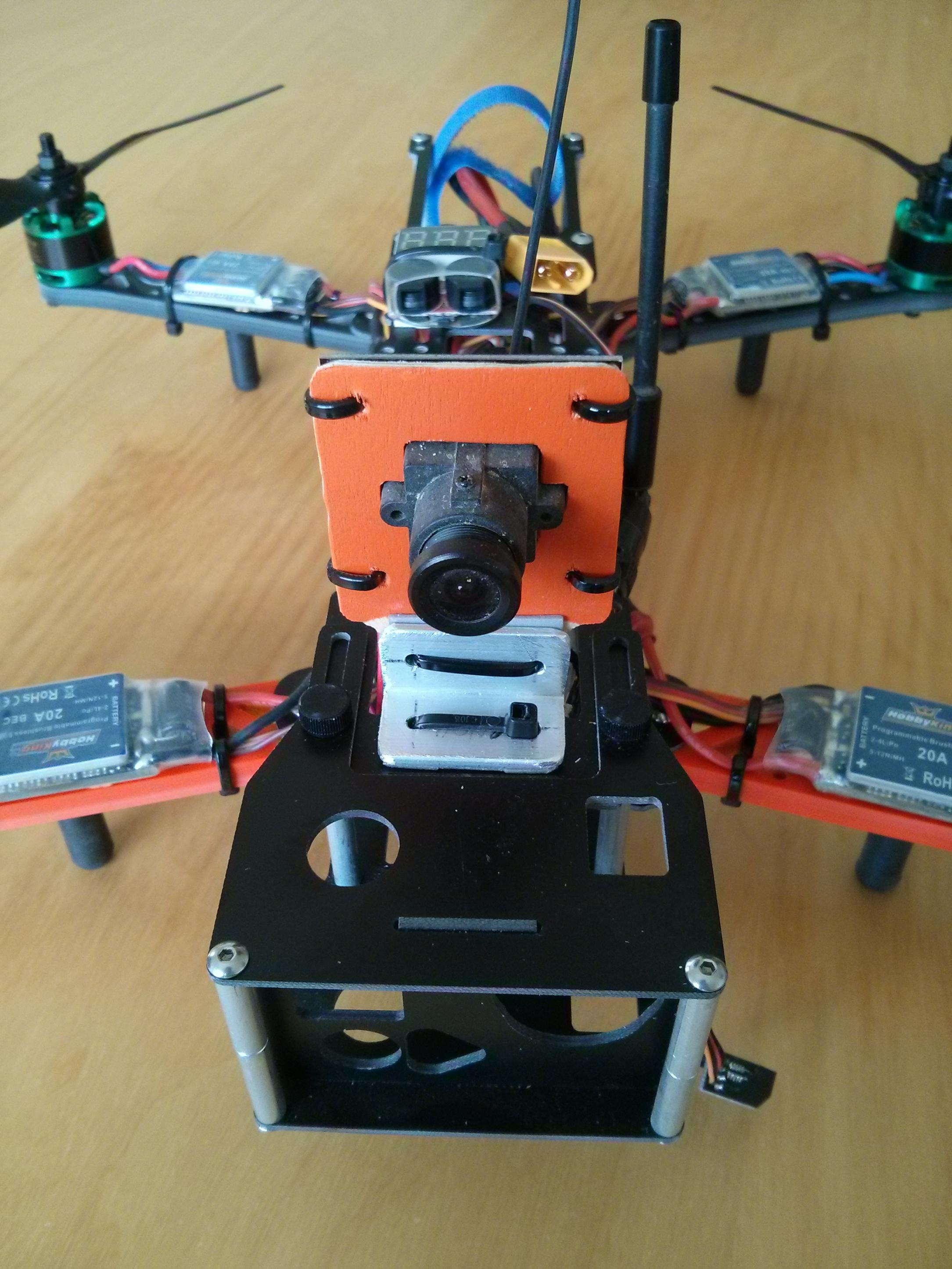

    בקרי מהירות מוקמו פשוט על הזרועות בעזרת אזיקונים.

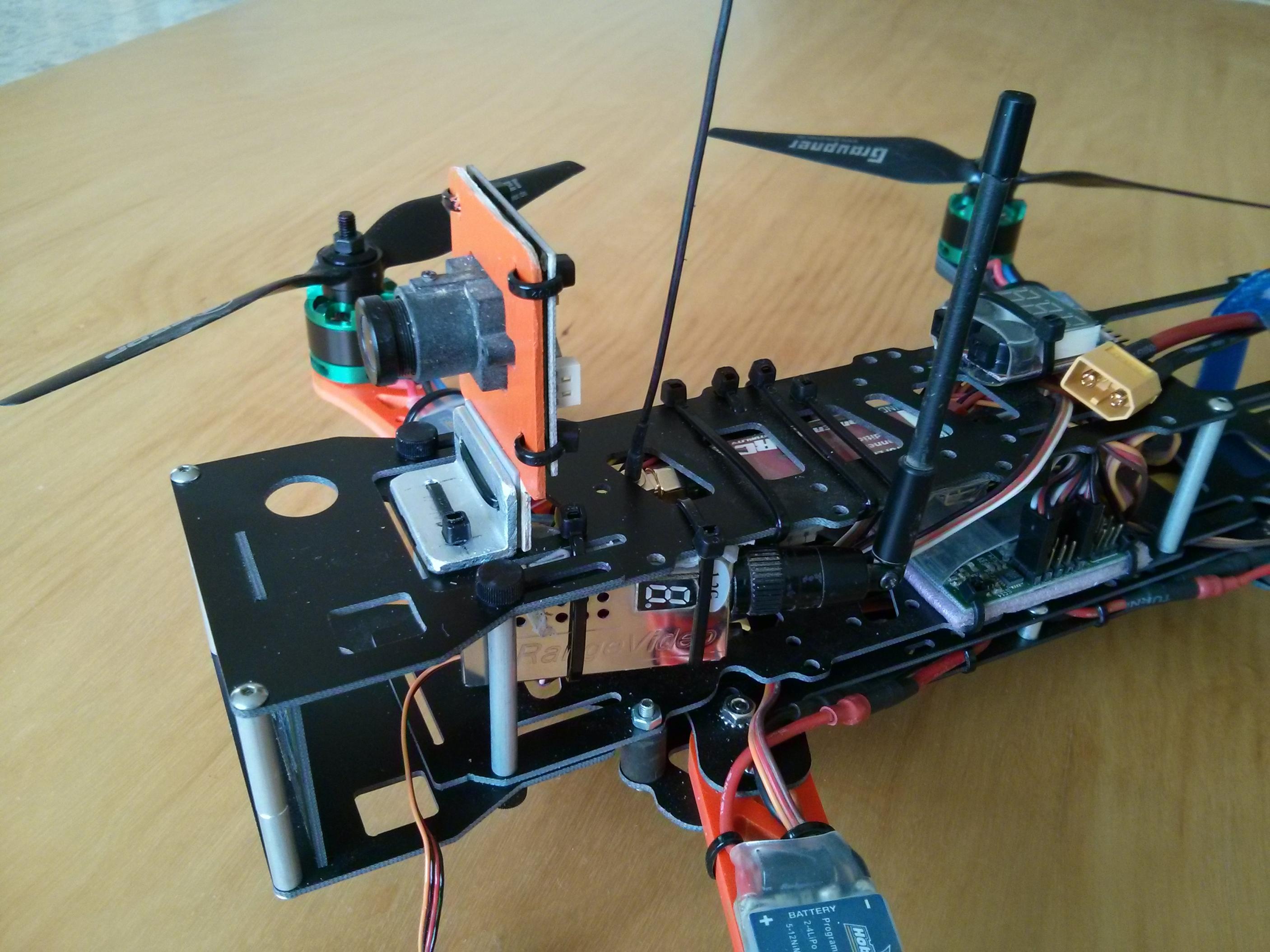

    בקר טיסה, מקלט, משדר וידאו, מסנן DC למתחים, ו OSD (מציג מתח סוללה ו RSSI) מוקמו בין שני הלוחות העליונים. הגופרו – במקום המיועד לה.
    בין הפלטות העליונות יש מספיק מקום לכל מה שאמור להיות מותקן שם, אבל, קצת צפוף. המיקום והשחלת החוטים דורשים הרבה סבלנות.

    הכל היה טוב וצפוי – טיסה כיפית כמו ב f330, בהבדל כמובן שהכל הרבה יותר מסודר, יש גופרו(), לא צריך יותר להדביק מצלמת מחזיק מפתחות, על הסוללה, והסרטונים סוף סןף יהיו נטולי פרופלורים.
    איפה בכל זאת לשפר?
    - כפי שמזהירים בהוראות, חובה להדק את הברגים עם הפתיחה המהירה לקיפול הזרועות, גם כשהרחפן מקופל! אחרת הם נופלים והולכים לאיבוד.תכנון לא חכם.. (היצרן כבר הוציא קיט ברגים ארוכים יותר שניתן לאבטח, המשלוחים החדשים כוללים אותם, אבל מי שכבר קיבל את הברגים הקצרים צריך לרכוש בתשלום נוסף או, להיזהר...)
    - מעבר לסוללות 2800mAh, פרופים קרבון, ומצלמת הטסה נפרדת. בינתיים אני מטיס דרך הגופרו.
    - אם מדברים על מצלמת הטסה – אין בשלדה מקום ייעודי לכזו, אבל ניתן לאלתר בקלות מעל הגופרו – המקום שם נראה מתאים ופנוי.

    נוספו Carbon props ומצלמת הטסה PZ0420. סוללות 2800mAh חדשות.
    המצלמה מעולה (כמו שאני מכיר כבר מהרחפן הקודם ומהטיסן) הרבה יותר נחמד להטיס דרכה מאשר מיציאת ה AV של הגופרו.
