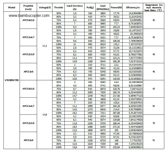

    לי אישית ממש עזר בבחירה של המנוע והפרופלורים טבלאות כמו הטבלה הבאה:
    שמראות את צריכת האמפר לפי גודל פרופלור ולפי מספר תאים בבטריה וגם לפי מצב הטרוטל מ 50 אחוז עד 100

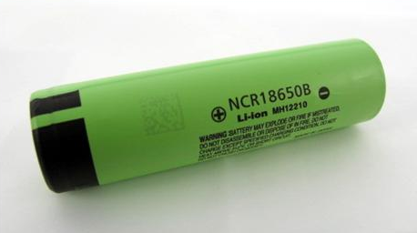

    בקשר לבטרייה המדוברת - זאת בטרייה מאולתרת שנבנתה וחוברה באופן עצמאי.
    מי שבנה הצליח להגיע לקיבולת נורא גבוהה בחצי המשקל.
    צריך לקרוא על הבטריות האלה כי הן מעט שונות, לא ליפו דבר ראשון.

    אלה בטריות נהדרות, הם בקושי צריכות איזון מחזיקות 1000 טעינות, עובדות עד 2.5 וולט אבל יש סוג יותר טוב שעוד רק יצא וניקרא ncr18650pf שנותן 10 אמפר קבוע לא 7 כמו ncr18650b 0 חמישים גרם ונותנות בכללי 2.5 אמפר לשעה , לא מתפוצצות , לא שורפות מחסנים

    הבטריות האלה לא ליפו ויש להן ערך c נמוך. מקסימום 10. יש איתן הרבה סיפורי הצלחה ואם אתה בונה pack בתכולה גבוהה זה יעבוד ואפילו טוב( לא לביצועים). מה שכן, המחיר. יצא בכלל לא זול יחסית לליפו
