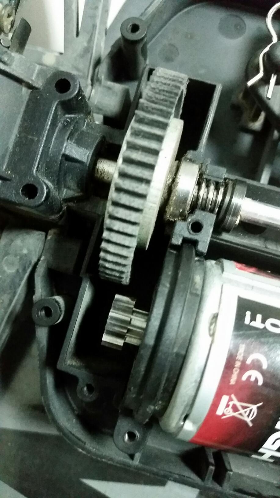

    היי רן,
    טוב, רשמית יש ריחוק בין הפיניון לספור.
    כפי שאני מבין ישנן 2 אופציות:
    אופציה נוחה: לקנות פיניון של thundertiger שלדברי soundbrush מתאים בול בקוטר. השלכות: אני צריך לקנות כמה פיניונים כאלו.
    אופציה פחות נוחה: לקנות ספור שיתאים לפיניון שקניתי. השלכות: יהיו לי פיניון וספור מברזל שזה דבר עמיד יותר.
    כדאי ללכת על החלפת ספור? איפה קונים כזה ואיזה קוטר? אני צריך מוד 0.8 או 32 פיץ'. כמה שיניים? הרי צריך קוטר גדול יותר...

    נתחיל מהסוף:
    יש מרווח בין הפיניון לספור כי הקטנת את הפיניון.
    הקטנתה את הפיניון כי הגדלת את הגלגלים.
    הגדלת הגלגלים עלולה לגרום לעליית הטמפרטורה של המנוע.
    כדי למנוע את עליית הטמפרטורה של המנוע נתן לבצע שני דברים
    להקטין את הפיניון
    להגדיל את הספור
    שתי פעולות אלו מתבצעות במטרה להוריד את יחס ההעברה הכללי של הרכב ולהוריד עומס מהמנוע.
    לגבי מה לקנות.
    צריך למצוא ספור שבוודאות מתאים לרכב.
    ספור הוא רכיב פחות פשוט מסתם פיניון ולכן הייתי מחפש ספור עם יותר שיניים שמתאים בפרוש לרכב שלך.
    וודאות כזו ניתן למצוא רק באתר החברה.
    תעלה תמונה של המרחק בין הפיניון לספור

    אתה יודע שקרוב והרחקת הפיניון ל/מהספור מתבצע ע"י סיבוב המנוע+התושבת שלו???
    המרחק הזה לא ממש הגיוני והוא לא נגרם רק כתוצאה מהקטנת הפיניון.

    אתה צודק, טוב שהספקת להכיר אותי והתירוץ שלי שהתושבת לא נראית אליפטית
    זה בא בול למקום !
    אני אעבוד על זה ביתר זהירות ע"פ המדריך שלך. תודה!
    אולי כדאי שתוסיף הערה זו גם למדריך ( או שאני הבעייתי היחיד כאן...)

    התושבת האקסנטרית אינה נפוצה.
    היא קיימת במספר מצומצם (אך הולך וגדל) של רכבי 1/10 עם הנעת 4x4

    היי רן,
    נתקלתי בבעיה:
    או שעדיין הפיניון רחוק מידי מהספור (הפיניון שקניתי בעל קוטר קטן מהמקורי. (
    או שהפרופיל לא תקין. האם אתה בטוח ש32 פיץ מקביל ל9.8 moudule?
    הגיר חורק ובקושי זז. כמובן שאני עצרתי כדי לא לטחון אותו.

    אורי.
    לפי כל המקומות שחיפשתי בהם... זה אותו דבר.
    גם נתתי פה קישורים.
    בכל מקרה... יש גבול למה שאפשר לעשות מרחוק...
    תגיע אלי וננסה לפתור את הבעיה.
    לחילופין. תנסה לפרק את הפיניון ולגלגל אותו על הספור תוך שאתה מסתכל על השתלבות השיניים.
    הן אמורות להיות זהות ולהשתלב חלק... אם זה לא כך צריך למצוא את הסיבה.
    רעש. זה לא טוב.
    מה המקור לרעש לדעתך?

    לדעתי יש מרחק גדול מידי בתור התחלה. יש את סאונד בראש שקנה ספור מתאים מה דעתך?

    על איזה ספור אתה מדבר?
    קישור למוצר או לדיון יעזור.
    אני לא מצאתי

    סליחה הוא קנה פיניון בארץ של thunder tiger כי הוא נתקל באותה בעיה

    תמיד אפשר לנסות.
    באתר החברה היה רשום נתון מסוים ועל פיו הלכנו...
    אפשר לקחת את הרכב לחנות ולנסות למצוא לו חלקים.
    רוב הרכבים מאוד דומים.
    ייתכן מאוד שחלק של רכב אחד יתאימו לרכב אחר.

    היי רן הרגע שוחחתי עם החנות של thunder tiger אמר שאין לו 13t.
    כדאי לקפוץ אליך ? ואז נראה אם נחליף ספור או פתרון אחר.
    בכל אופן אם תאשר לי אז נדבר שבוע הבא. השבוע יש עומס ..

    אז תקנה ספור...
    דבר איתי ונראה מתי נפגשים
