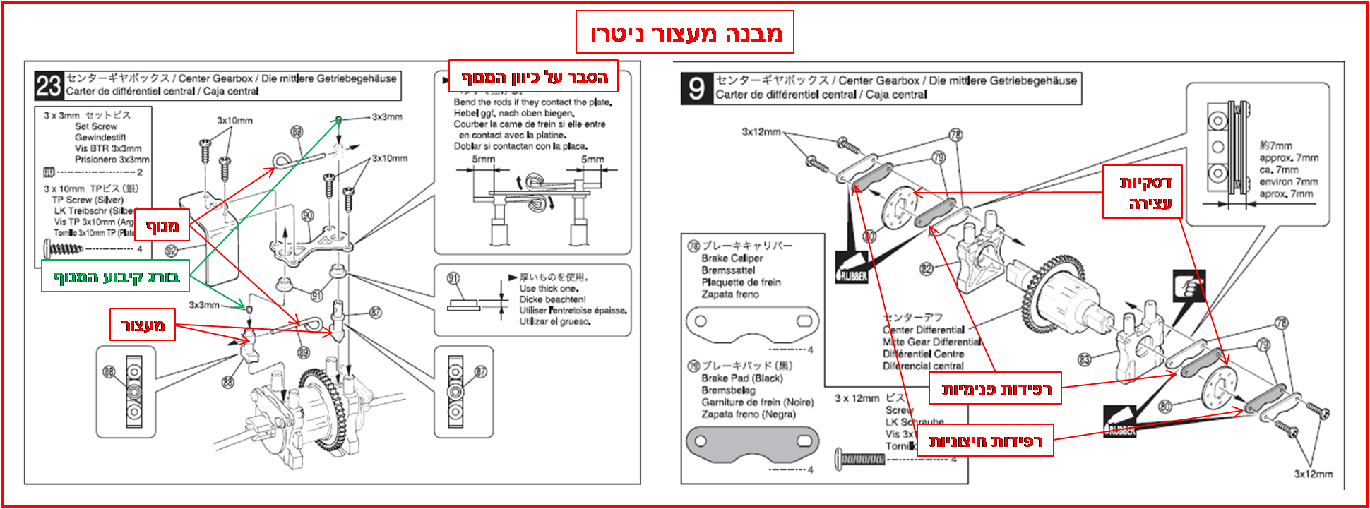

    אני רוצה שהברקס יהיה יותר חזק..
    איזה חלק אני צריך לחזק? את הבורג שתופס את הרפידות או לשנות משהו בסרבו מצערת/ברקס

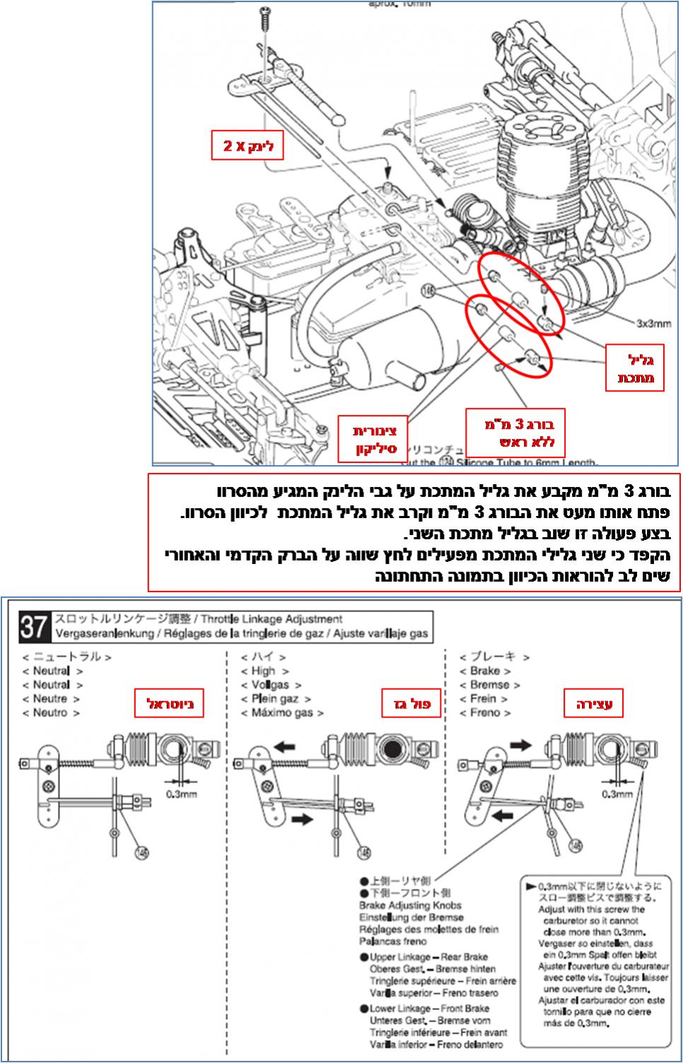

    אתה צריך להדק את המוטות שמושכים את המנופים שלוחצים על הרפידות.
    יש לך קישור לPDF של ההוראות?

    תסתכל בתמונה הבאה:
Name:	כיוון מעצור ניט&#1.jpg
    אני מקווה שזה ברור...

    מניסיון שלי בניטרו, בכדי לקבל ברקס חזק באמת הייתי צריך להתקין סרוו ״כוח״.
    אפשר לשפר קצת את הברקס ע״י שינויים בזרועות (העלאת המומנט) אך זה לא עושה ניסים, רק משפר מעט (אולי זה כל מה שאתה צריך).
    את כוח העצירה המקסימאלי תקבל כאשר הזרועה של הסרוו תהיה הקצרה ביותר וזו של הרפידות תהיה הארוכה ביותר שניתן.
    כמובן שתזדקק לכוון מחדש את הרפידות והשליטה על עוצמת הברקס תהיה נחותה מקודם.

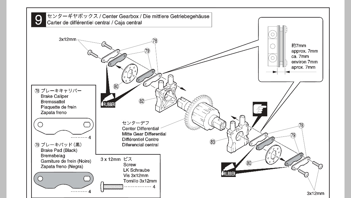

    בקשר לרפידות בתמונה הראשונה מה התפקיד שלהם? הם גם קשורות לברקסים?

    ואני ישמח לעוד עזרה.. (אני כבר שואל כמה פעמים אבל איפה שהוא זה מתפספס) מה התפקיד של הרפידות ברכב ניטרו?
    ניסיתי לבדוק איזה זה אצלי ברכב (אני מאמין שזה עובד אצל כולם אותו הדבר) ושתי הזרועות שלי מושכות את הרפידות...
    לא הבנתי אותך, מה זאת אומרת מה התפקיד של הרפידות?!
    יש את הדיסק אשר מסתובב עם ציר ההינע, ויש את הרפידות שמתחככות בדיסק ומאיטות אותו עד כדי עצירה.
    כאשר אתה מפעיל את סרוו הברקס, אתה מסיט את מוט הברקה אשר מהסק את הרפידות כנגד הדיסק ומאט אותו ע״י חיכוך.

    אני מתקשה להבין את השאלה שלך על הרפידות
    תסתכל על התרשים הבא:
Name:	מבנה ברקס ניטרו.png
    הרפידות הן החלקים מסומנים ב 80 הן מונחות על היציאה הקידמית והאחורית של הדיפ המרכזי
    דיסקיות אלו נתמכות ע"י החלק המסומנים ב 79 ו 78 שהם למעשה הרפידות של הבקרס והמחזיקים שלהם
    רפידות הברקס עשויות מאזבסט או חומר דומה
    העצירה מתבצעת ע"י חלק מספר 88
    בתוך חלק 88 עובר מנוף מספר 89 אשר מוחזק ומקובע ע"י אלן קטן [שים לב להסבר מימין למעלה על אופן כיוון המנופים]
    מנוף 89 נמשך ע"י הסרוו ומסובב את חלק 88 בצורה כזו שהוא דוחף את רפידות הברקס הפנימיות על דיסקיות העצירה כנגד הרפידות החיצוניות
    הדיסקות החיצוניות מרובעות ע"י ברגים
    לחיצת הרפידות הפנימיות כנגד החיצוניות כאשר דיסקיות העצירה במרכז מפעיל כוח על הדיפ ועוצר את ההנעה שלו לפנים ולאחור.
    תאורטית ככל שתפעיל יותר כוח כך תעצור יותר חזק.
    מעשית צריך ממש מעט כוח כדי להפעיל את המערכת הזו ולנעול את הגלגלים
    מה שמביא אותי לשאלות הבאות:
    בדקת לאחרונה שהרפידות שלך תקינות?
    מתי החלפת אותן לאחרונה?
    ייתכן ויש עליהן שמן או ליכלוך?
    תוודא שהמערכת מורכבת נכון ופועלת חלק.
