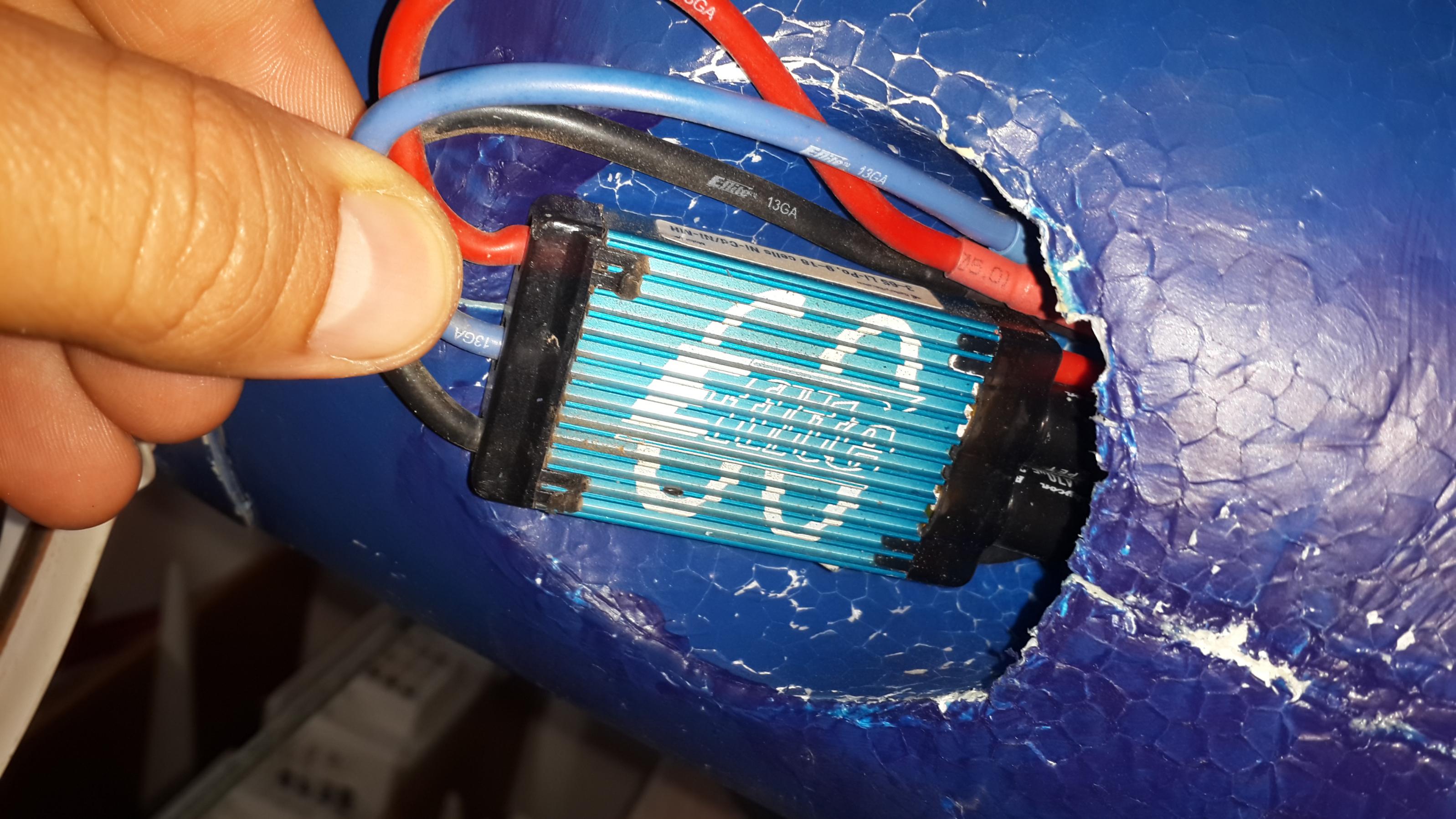

    בשביל לדעת איזה כרטיס תיכנות צריך לדעת מהו הבקר

    ברירת מחדל תגובה: Delay בתגובה של Yak 54 Carbon z
    זה המקורי שמגיע עם הטיסן
    Eflite 60a
