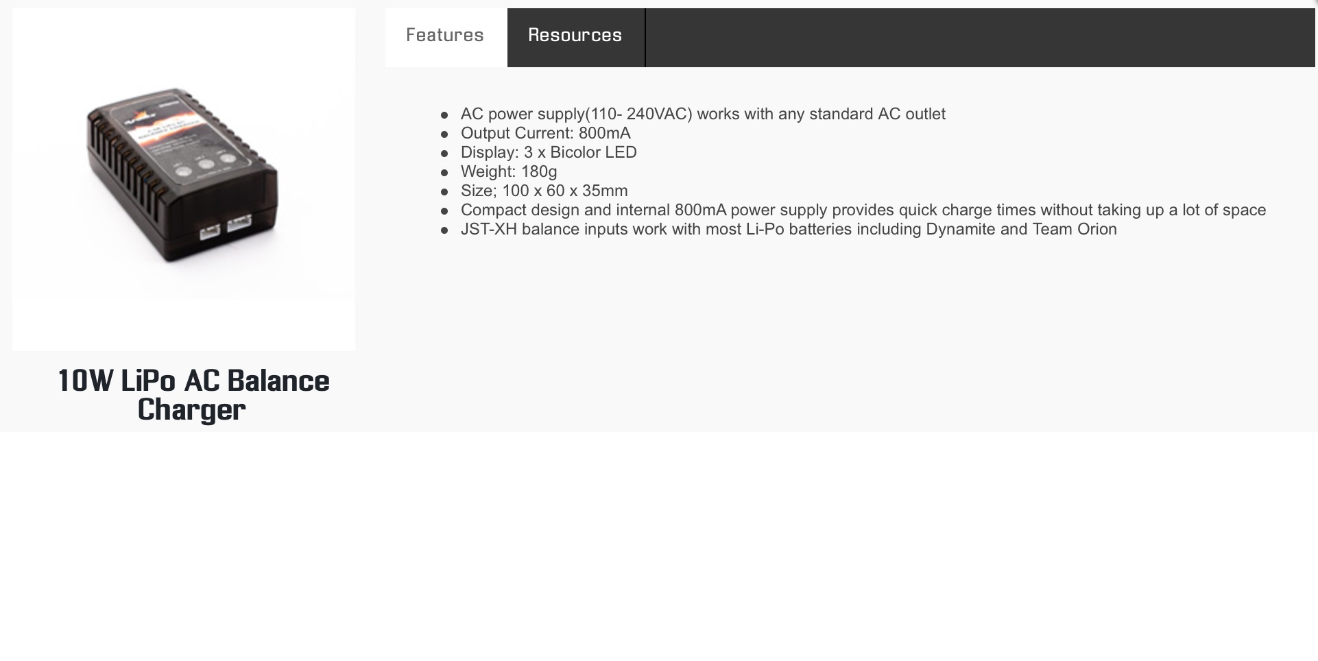

    חברים יקרים
    הרכב מגיע עם סוללה 2000mah שמספיקה אולי ל 20 דקות נסיעה ומטען שמספק למיטב הבנתי 10w
    אין ברירה חייבים לשדרג למשהו קצת יותר רציני, בגלל מגבלת מקום המקסימום שנכנס ברכב היא סוללת 2 תאים בהספק של 4600 לדוגמא:
    http://www.hobbyking.com/hobbyking/s...Approved_.html
    שתי שאלות:
    1. יש למישהו ניסיון עם החברה של הסוללה הנ״ל ?, המלצות למשהו אחר טוב יותר ?
    2. המטען שיש לי היום (המקורי של הרכב) יכול להטעין את הסוללה הנ״ל ?
    3. שאלה שלא קשורה - למטען הנוכחי יש 3 לדים, ברגע שמחברים לחשמל שלושתם אדומים, כאשר אני מחבר את הסוללה לטעינה, הלד הראשון הופך לירוק, למיטב הבנתי כל לד מסמן תא, אזי אמורות לדלוק שני נוריות ולא רק אחת ??
    תודה רבה, אלון
    מצ״ב תמונה של המטען עם הנתונים שלו:

    המטען הזה הוא גרוטאה...
    מטען דומה הרס לי פעם סוללה של 100 דולר [כשהייתי מתחיל בלי סבלנות]
    בוא נדלג על השאלות של המטען הזה... תשתמש בו רק עד שיגיע מטען חדש...אתה צריך "מטען חכם" לפני הכול
    תקרא בבקשה את המאמר הבא: מטען, סוללה ומה שבינהם...
    מה התקציב שלך למטען?
