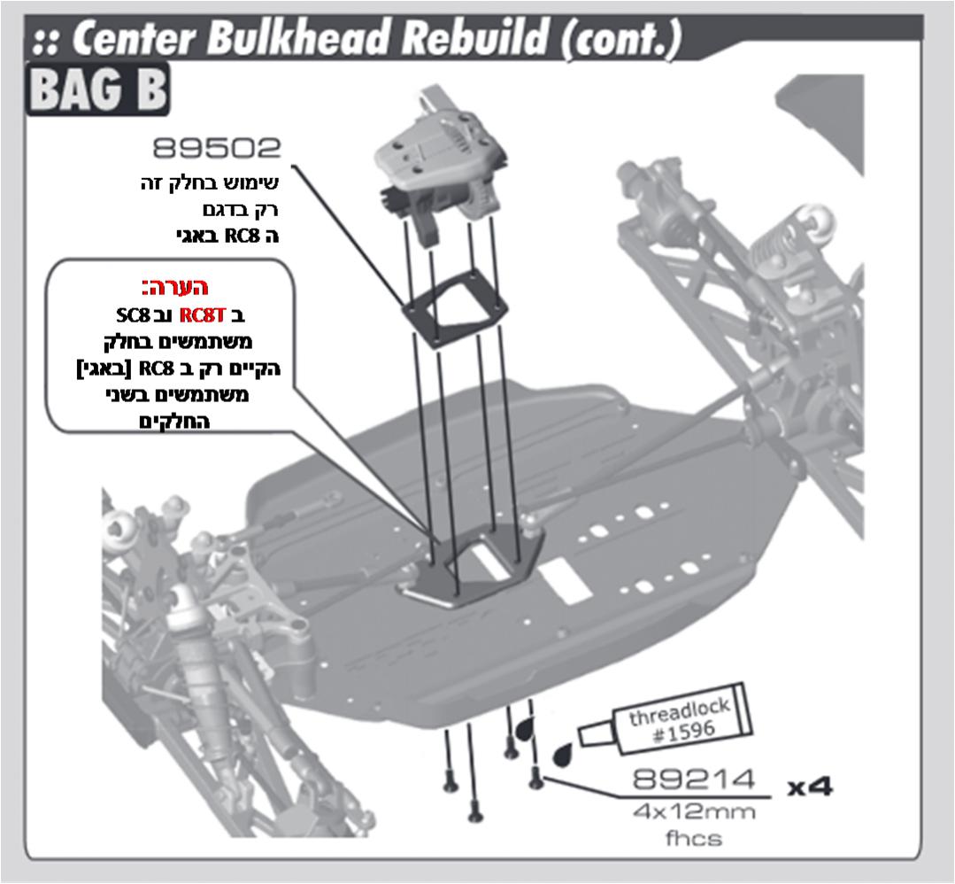

    תסתכל על הקובץ הבא:http://www.teamassociated.com/pdf/ca...Riser-Supp.pdf
    זה פותר את הבעיה?
    החלק שמתחת לדיפ המרכזי שונה בצורתו ממה שמתואר בשירטוט הקיט וכך גם סדר ההרכבה
    שים לב לקובץ הבא:http://www.teamassociated.com/pdf/ca...conversion.pdf
    הקובץ הזה הוא הוראות הסבה מניטרו לחשמל.
    מעבר לפרוק חלקי הניטרו הם אומרים להוריד את הספור גיר 46 ולהחליפו ב 50
    אצלך ברכב צריך צריך רק חלק אחד שמרים את הדיפ המרכזי:

    בתמונה שהעלת לפה והתגשת באדום את שם הדגם שיש לי... החלק שמציע עליו ממש לא זהה לשלי...
    מה שזהה לשלי זה בקישור הראשון [עם 2 התמונות] זה החלק שיש לי.
    אם זאת לא הבעיה והכל בסדר מהבחינה הזאת אז כנראה זה מגיע ממקום אחר.
    סרטון יעזור ? אני אוכל להניח את הרכב על משהו כך שיסע ב"אויר" תוך כדי צילום.
    יעזור ?
    במקביל אני מנסה לעשות הכל על מנת להבין את שורש הבעיה.
    תודה!!!

    נוצר פה מצב של 3 סוגי חלקים
    1 של הדגם ניטרו המקורי
    2 של הדגם ניטרו עם חלק משופר
    3 של ההסבה לחשמל.
    זה טיפה מבלבל.
    אתה צריך רק חלק אחד שקיבלת עם הקיט המקורי.
    החחק שמגיע עם ערכת ההסבה מתיחס רק לדגם הבאגי.
    כך או כך לא נראה לי שזה מקור הבעיה.
