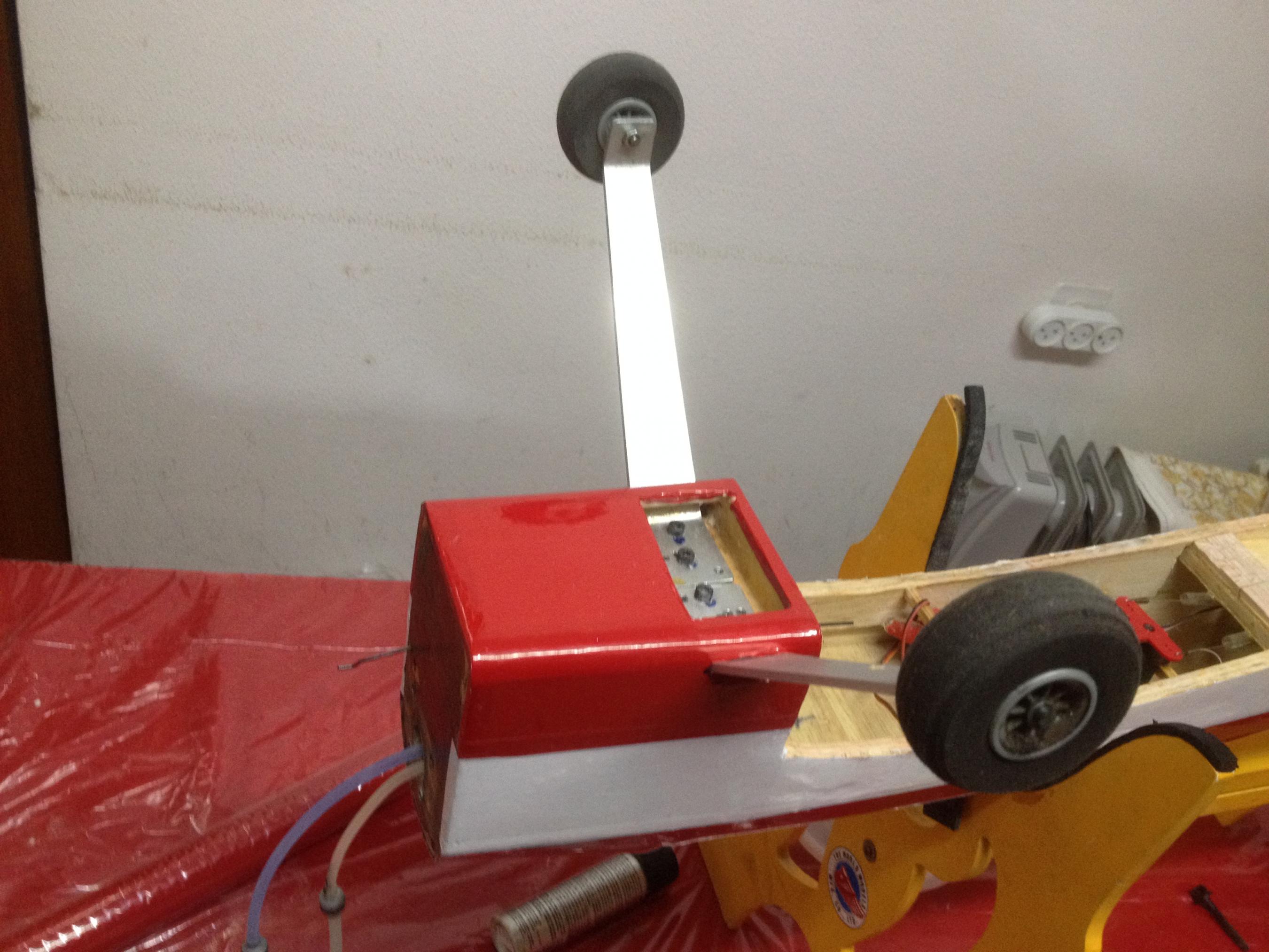

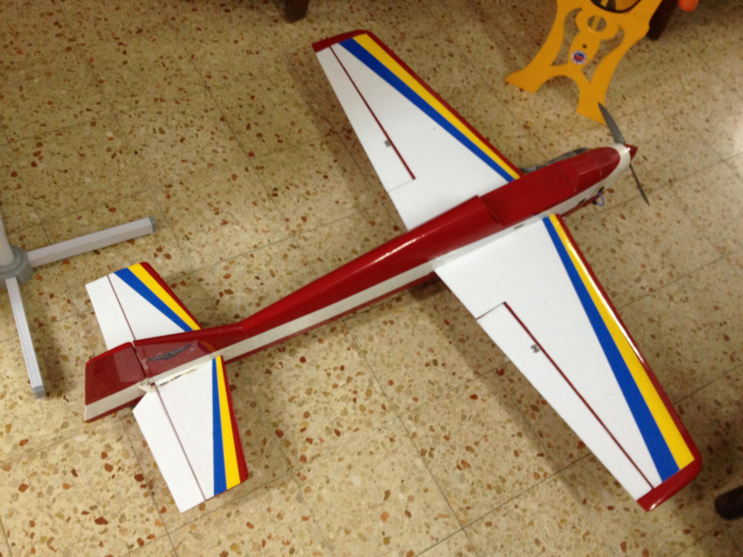

    ברשותי טיסן אוירובטי בסגנון f3a(בתמונה) .

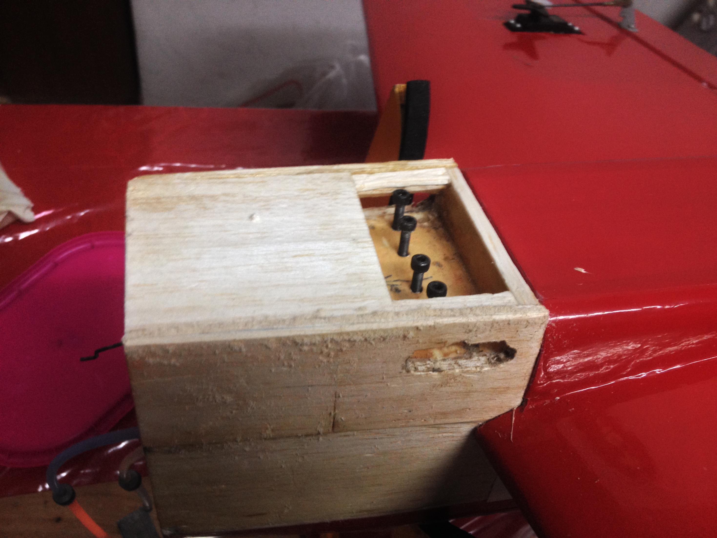

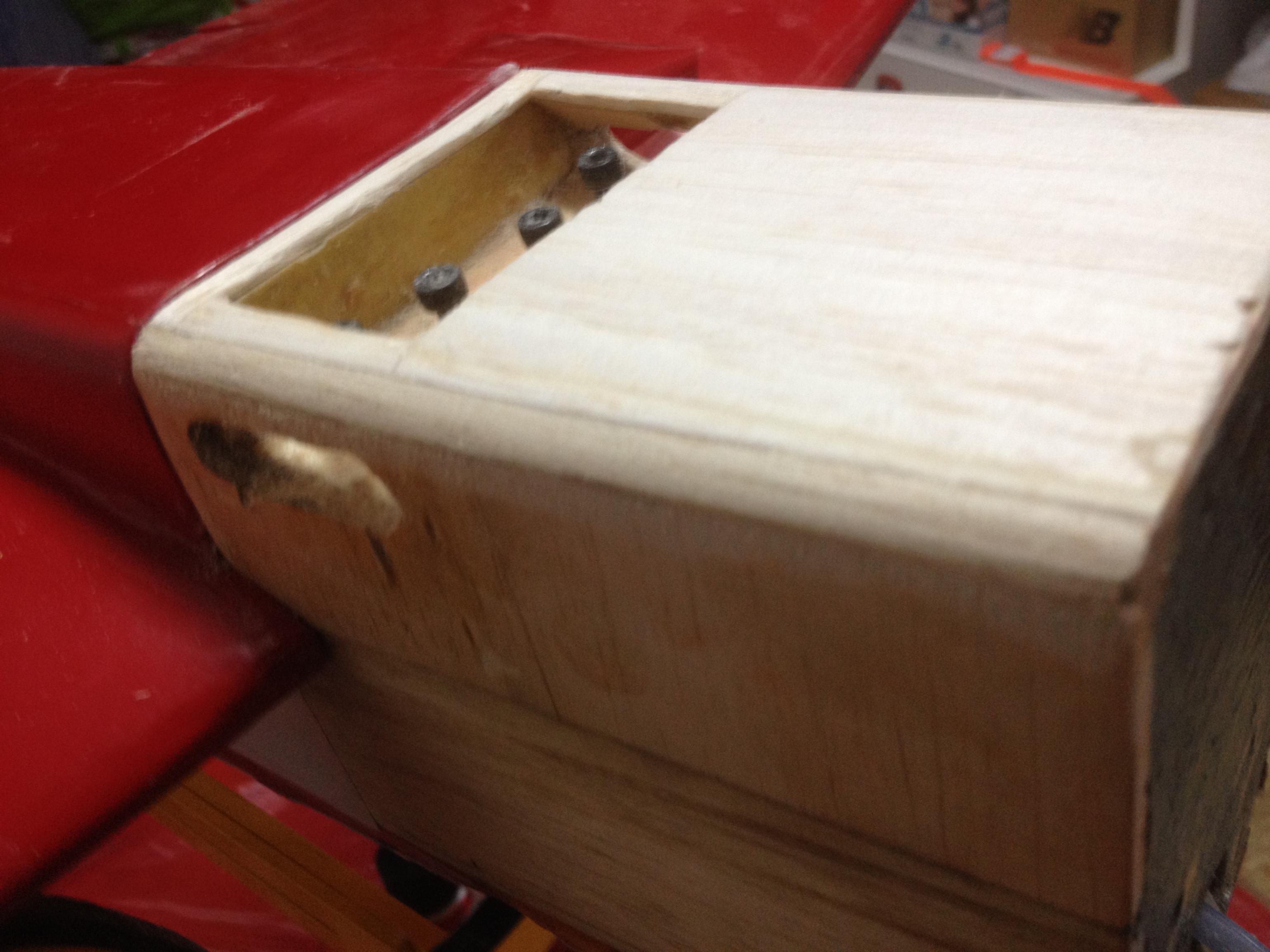

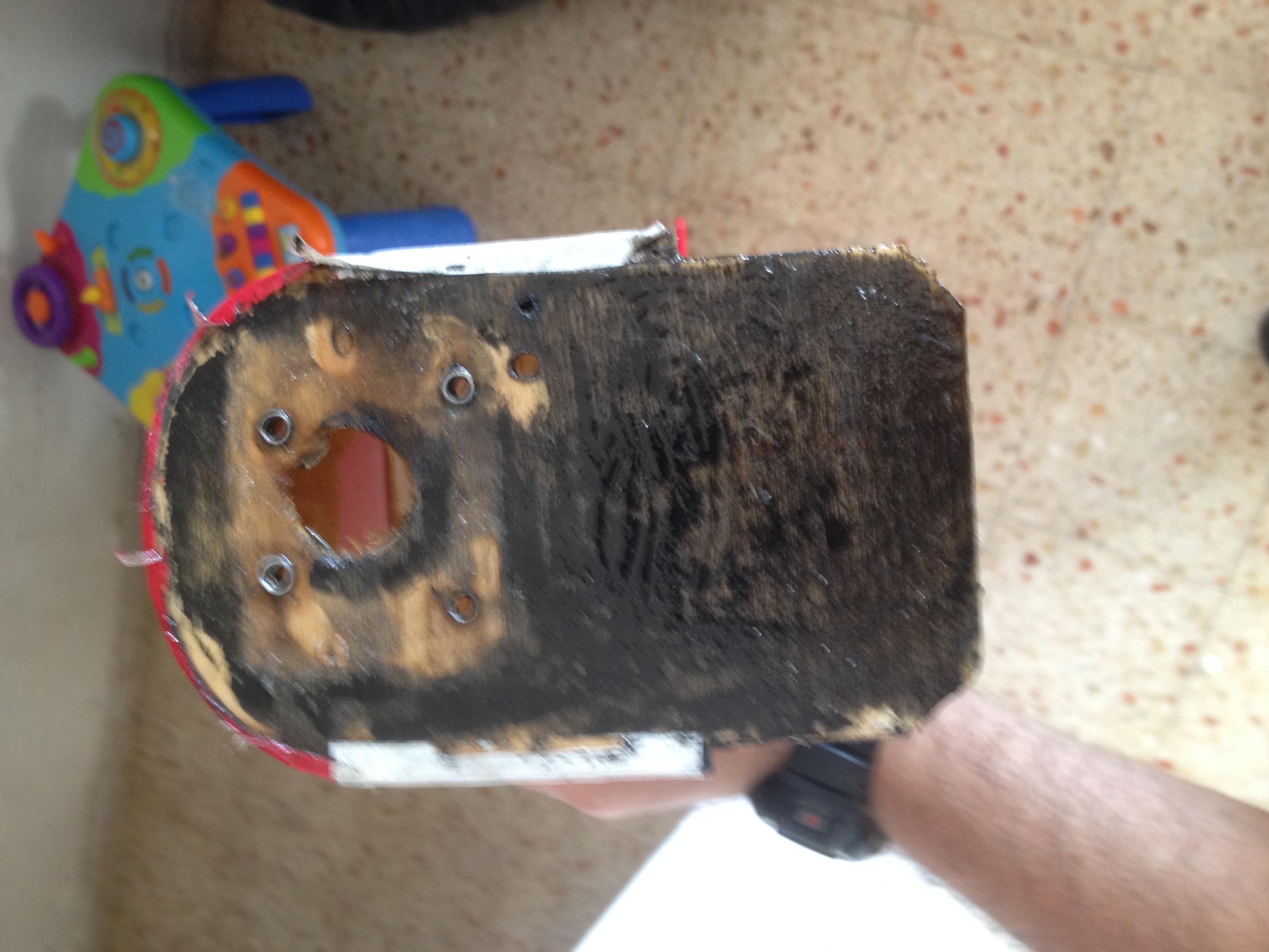

    אתמול לאחר התחרות הטסתי אותו, ובאחת הנחיתות ניתק כן הנסע השמאלי ושבר את הקורה מעליו ואת קובית הדיקט שהיה מוברג אליו (התמונה למטה להמחשה בלבד, לא רואים).
    בהתחלה חשבתי שההברגות התרחבו ושאפשר להדביק בדבק מהיר ולהמשיך לטוס (הטיסן יחסית חדש בסך הכול טס כ30 טיסות).
    אולם למזלי עודד(wind556) שהיה בשטח, המליץ לי לא למהר ולתקן בבית בצורה מקצועית .
    כשהגעתי לבית התחלתי לבדוק איזה אפשרויות תיקון עומדות בפני.

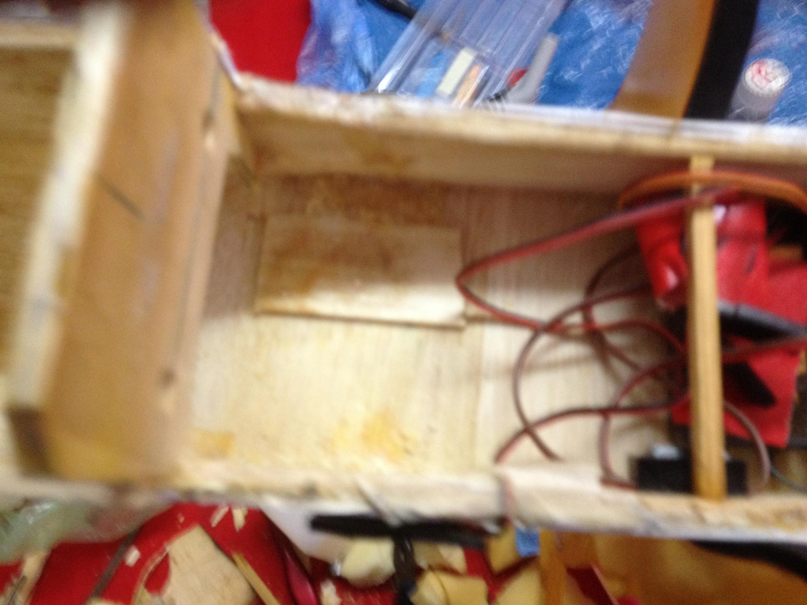

    התחלתי לבדוק את האזור והרגשתי שמשהו בעץ לא כשורה, הוא היה רך מדי .

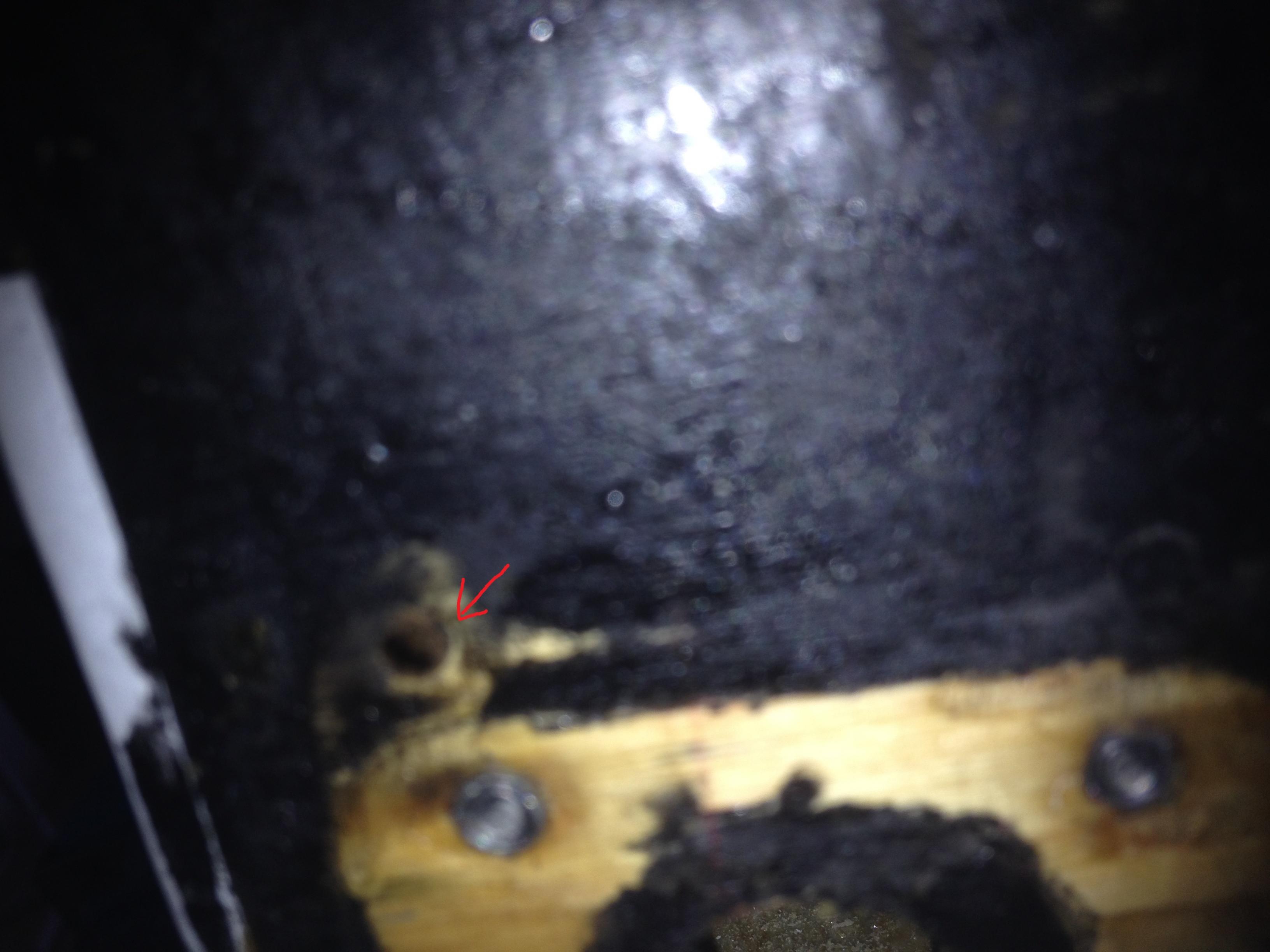

    החלטתי להוריד את הציפוי מכל האזור , וברגע שהוא ירד גיליתי שכל העץ נפוח משמן ודלק שדלפו והחלישו את האזור.
    למרבה המזל רק חלק מהאיזור היה ספוג , החלטתי שאני הולך על תיקון מלא ושיפור הטיסן מעבר למה שהיה קודם.
    שלב א: חיתוך נקי של קורות הצד והסרת כל חלקי העץ הספוגים ,והשארת פרופילי הדיקט שהיו מצופים בדופ ונשארו נקיים לגמרי.

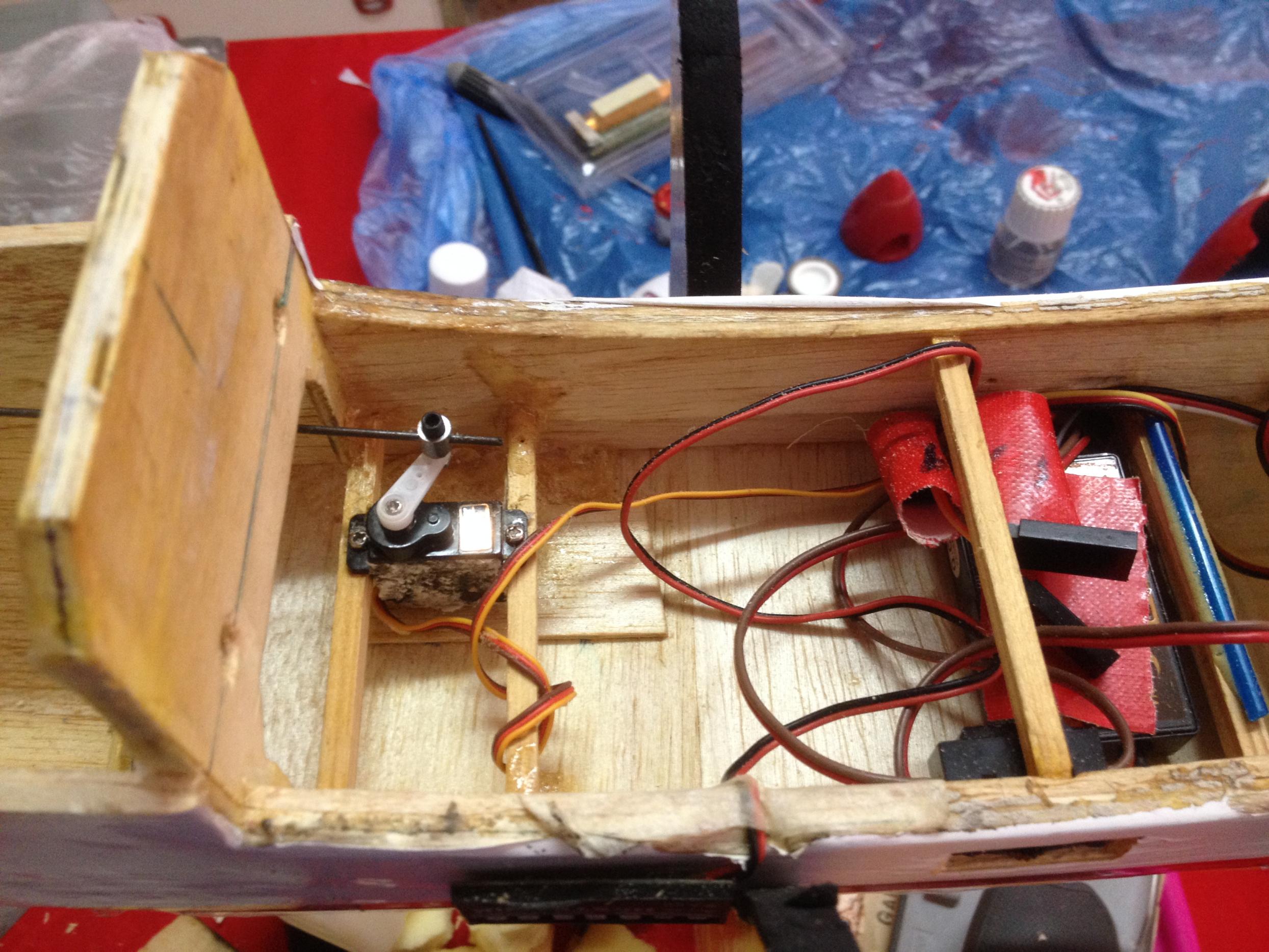

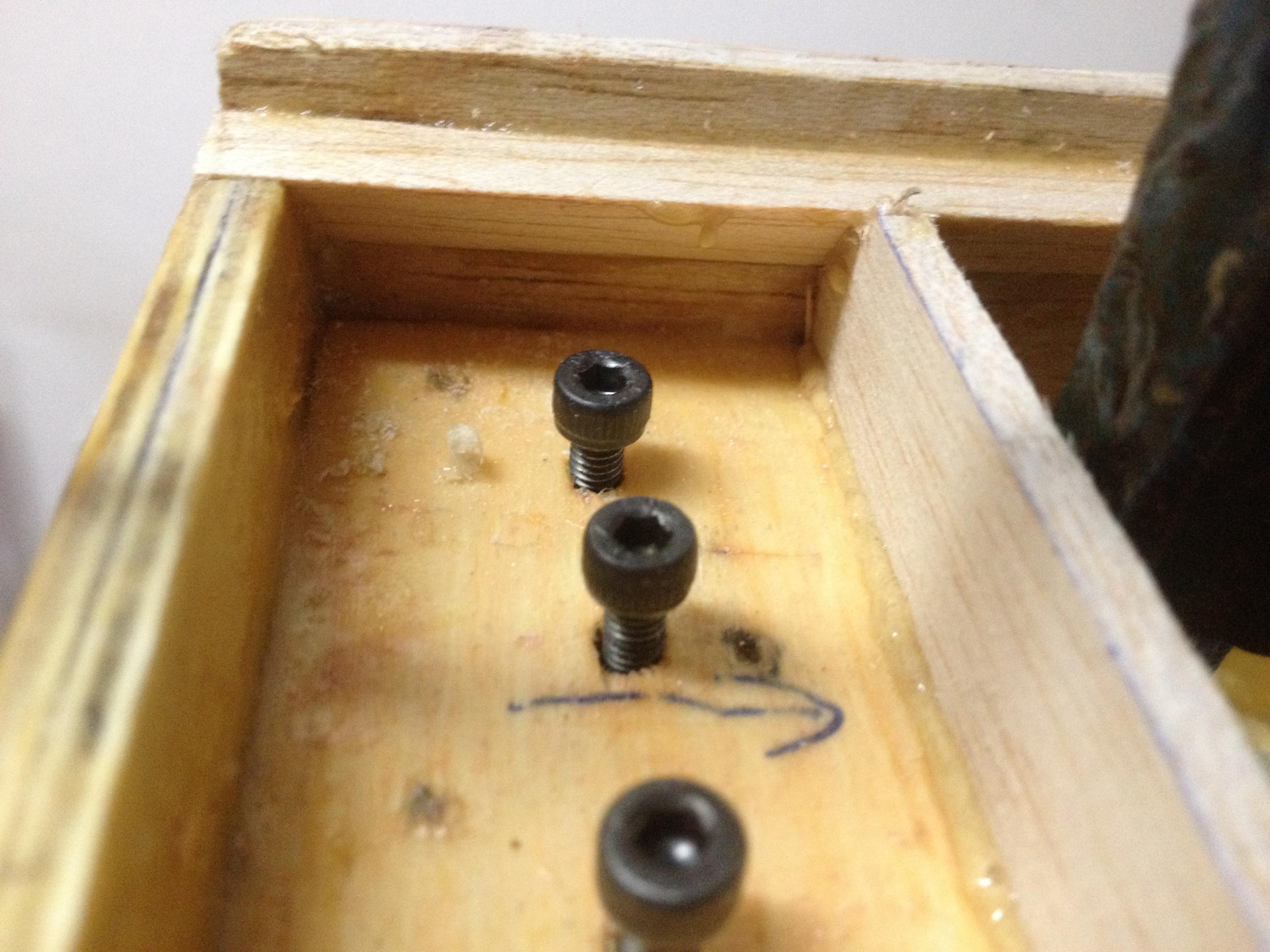

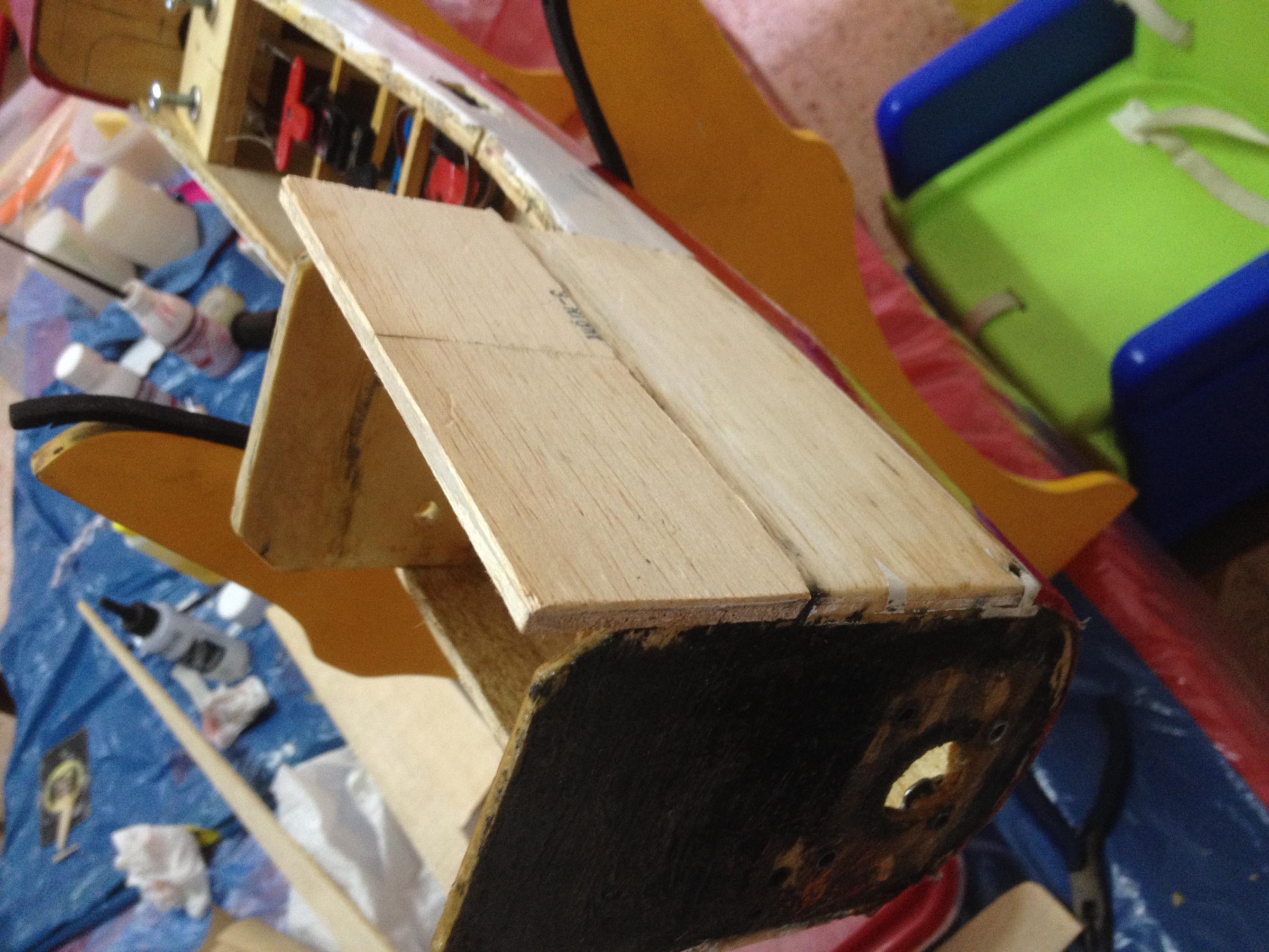

    שלב ב: הפושרוד למנוע עבר דרך קדח בקיר האש שהיה מרוחק מהמנוע וחייב כיפוף בפושרוד , מה שגרם לתנועה לא לינראית של המצערת.
    אז קדחתי חור חדש בדיוק בקו המצערת תוך כדי מחשבה שהפושרוד יעבור בהמשך בתוך צינורית קשיחה.

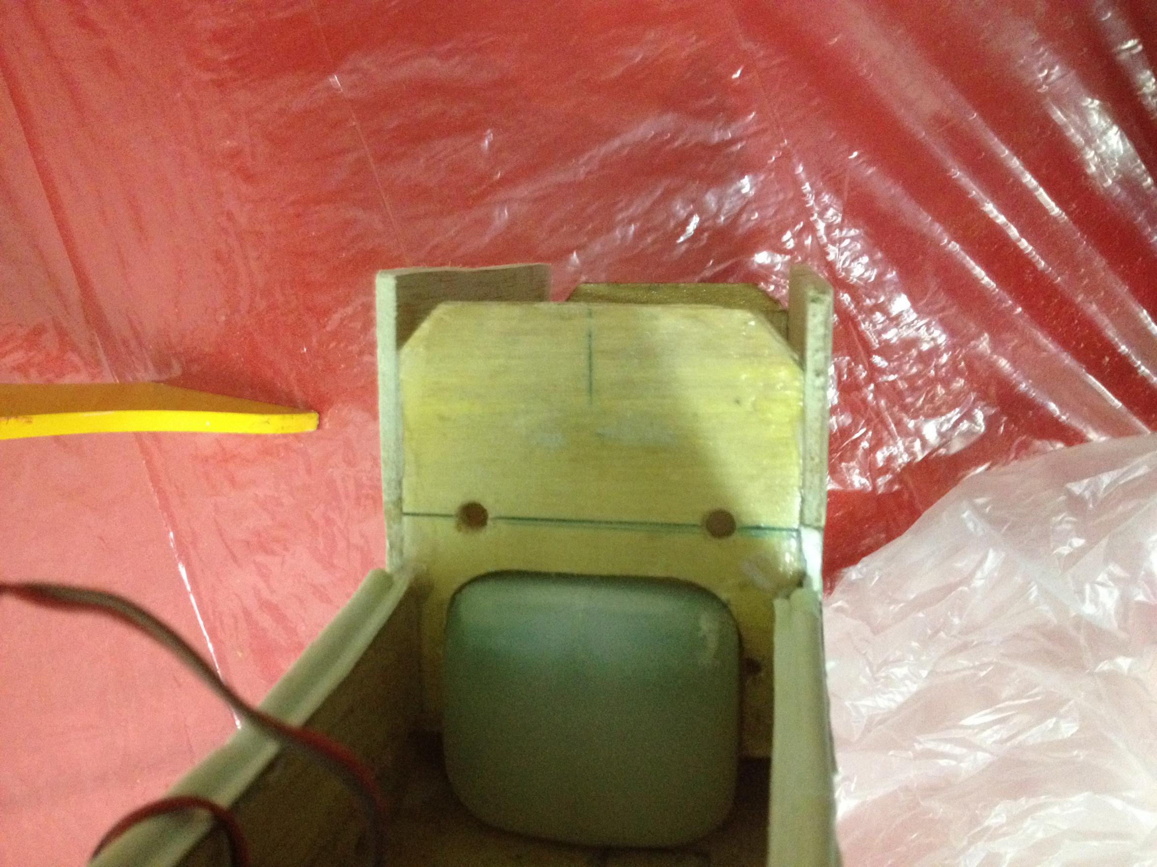

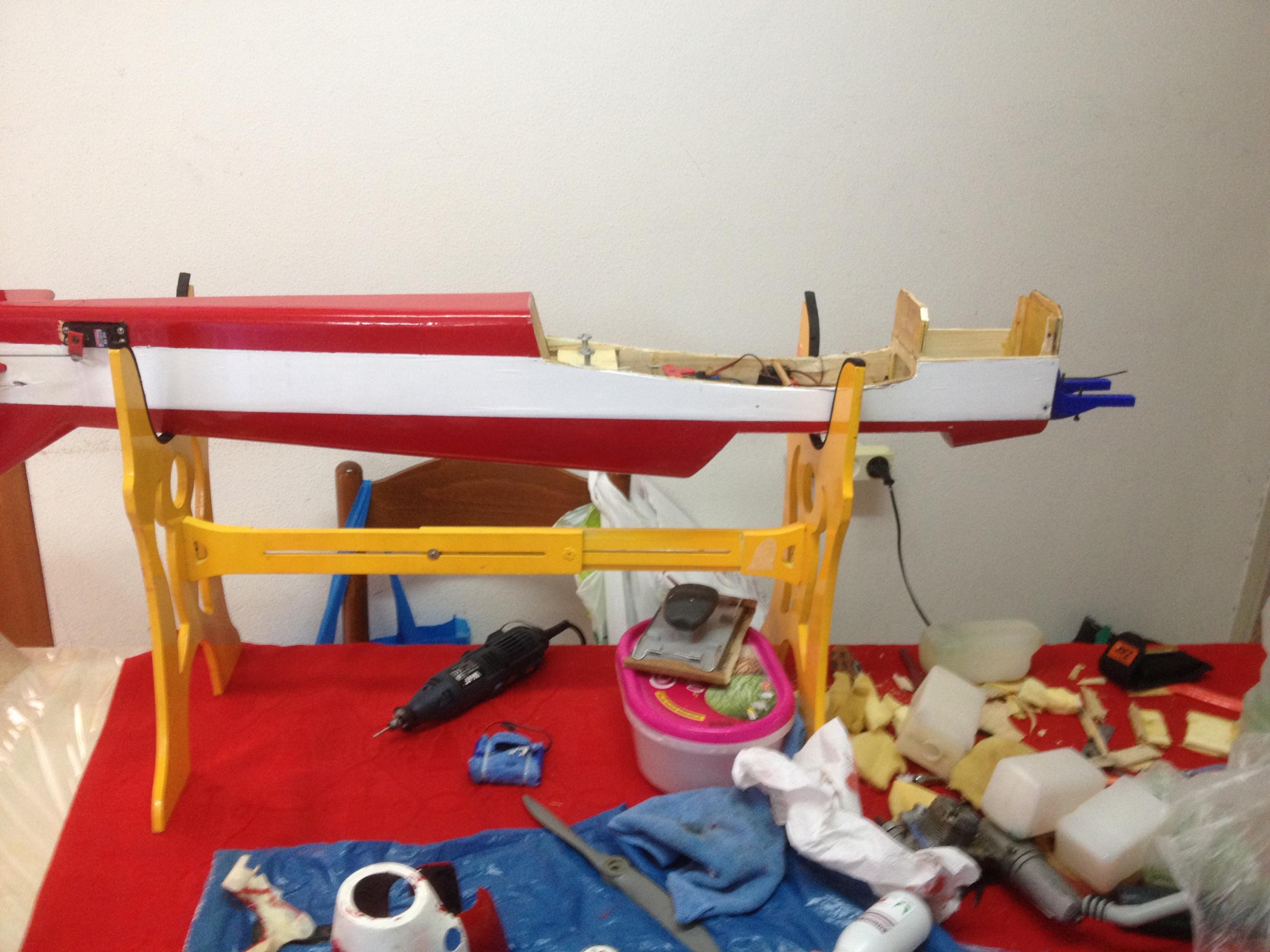

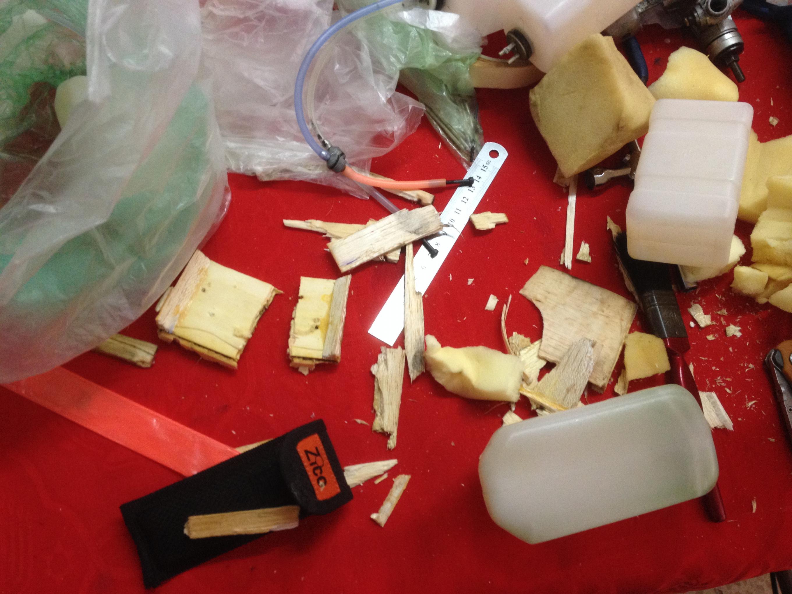

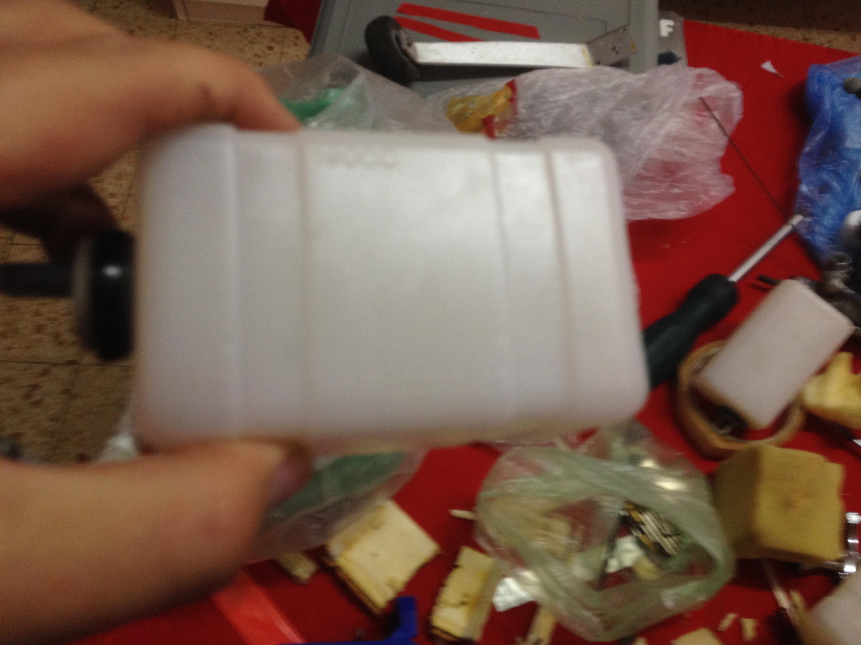

    שלב ג: אם כבר מפרקים אז... המיכל קטן מדי (190cc) ומספיק רק ל6 ד' , אז הסרתי את תושבת הסרוו ועוד חלקים כדי להכניס מיכל גדול יותר (340cc).

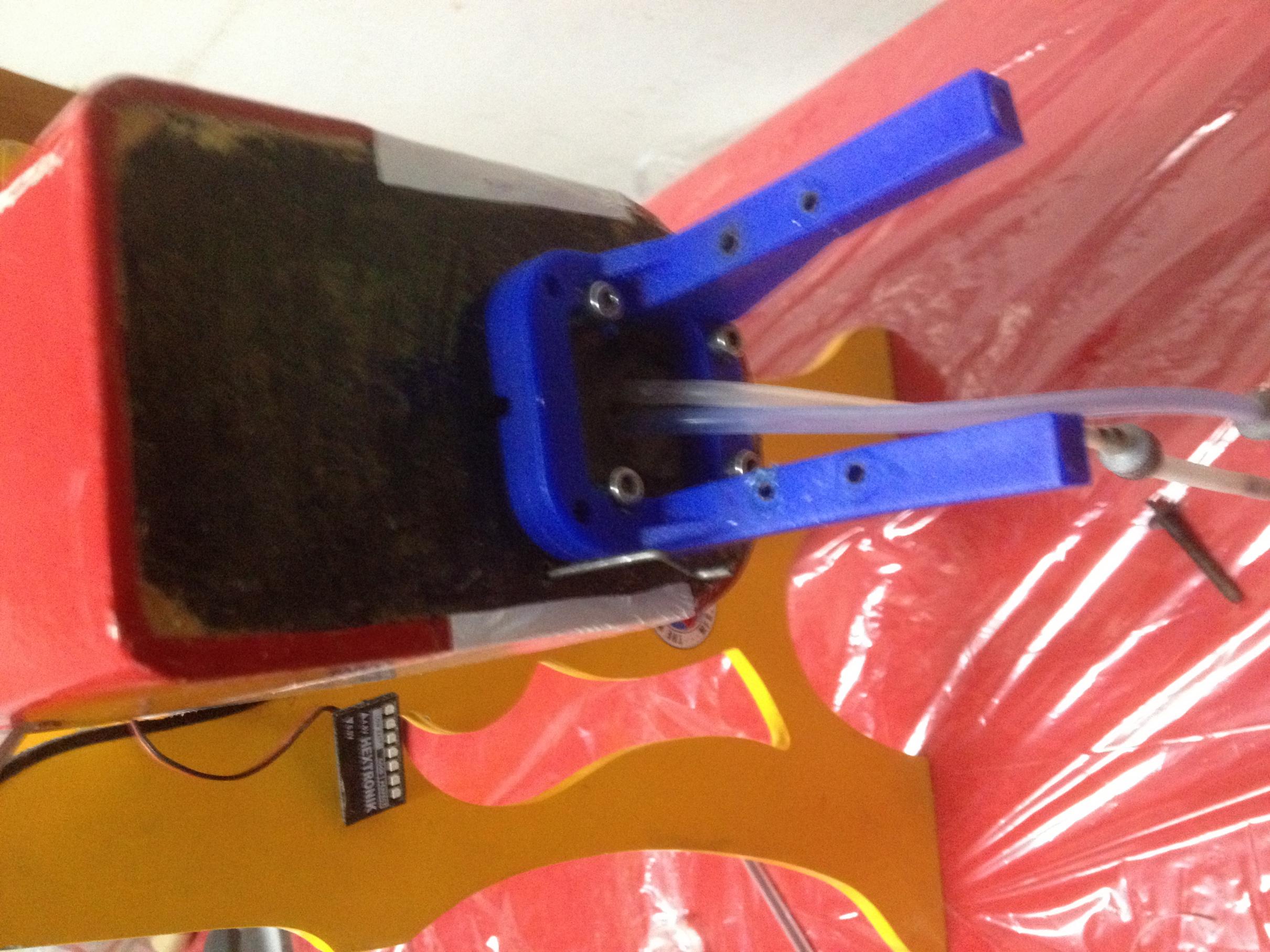

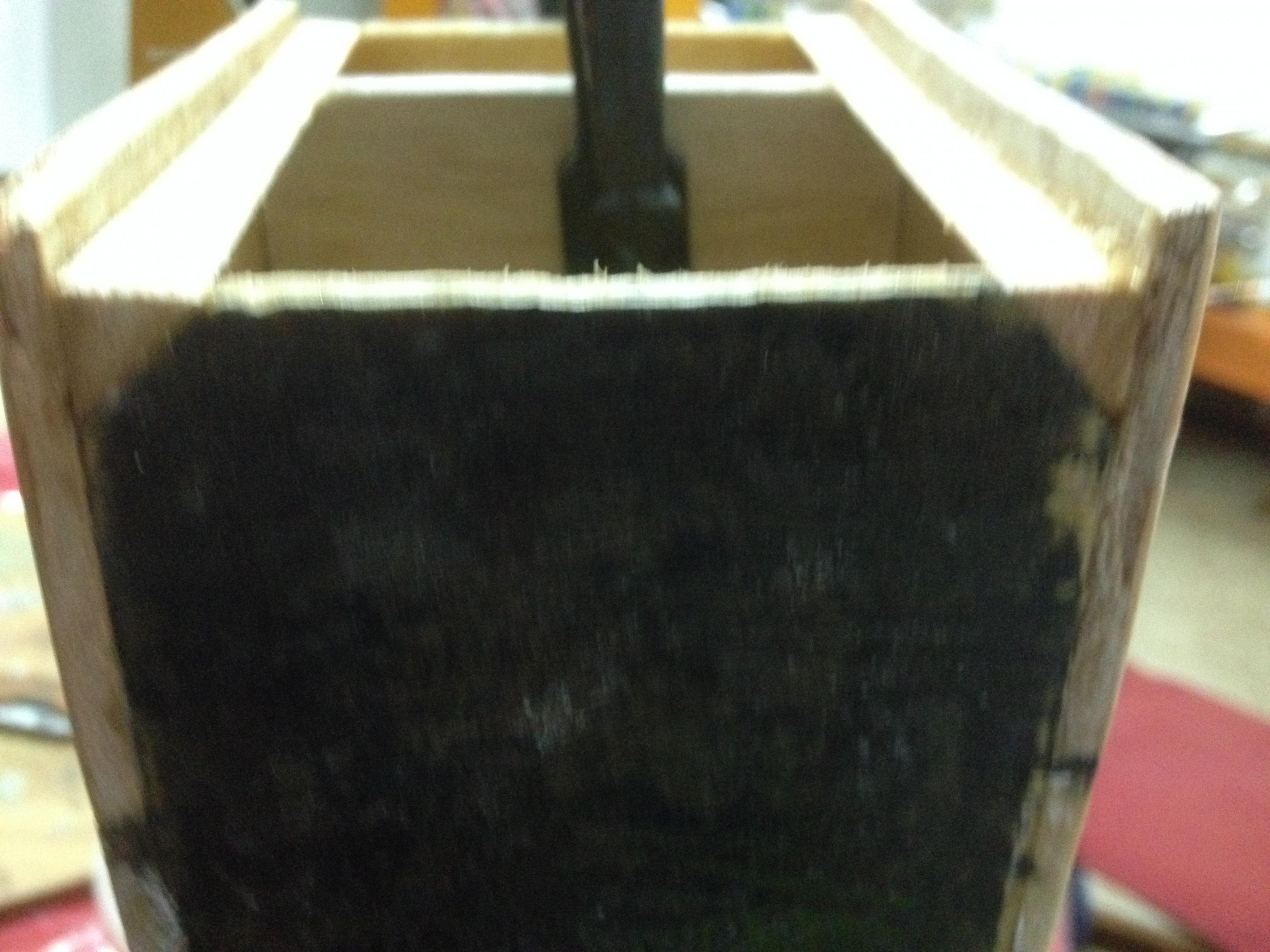

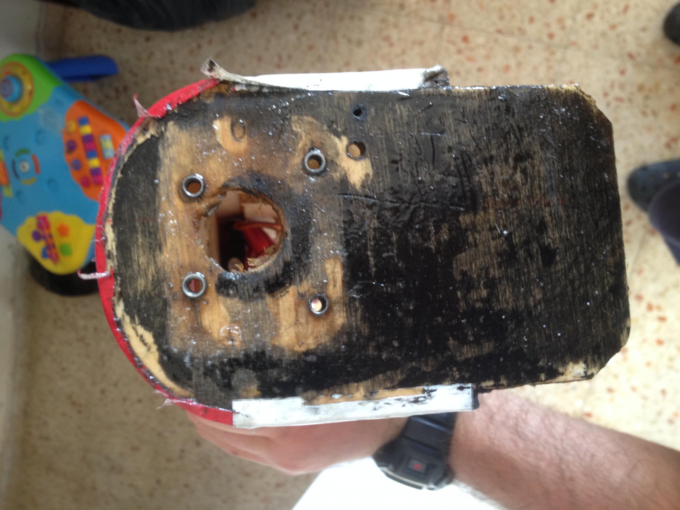

    שלב ה : קיר האש היה מוגן מפני דלק בצבע פליאוריטן שחור שהחל להתקלף .
    שייפתי אותו וישמתי אפוקסי באותה שיטה.

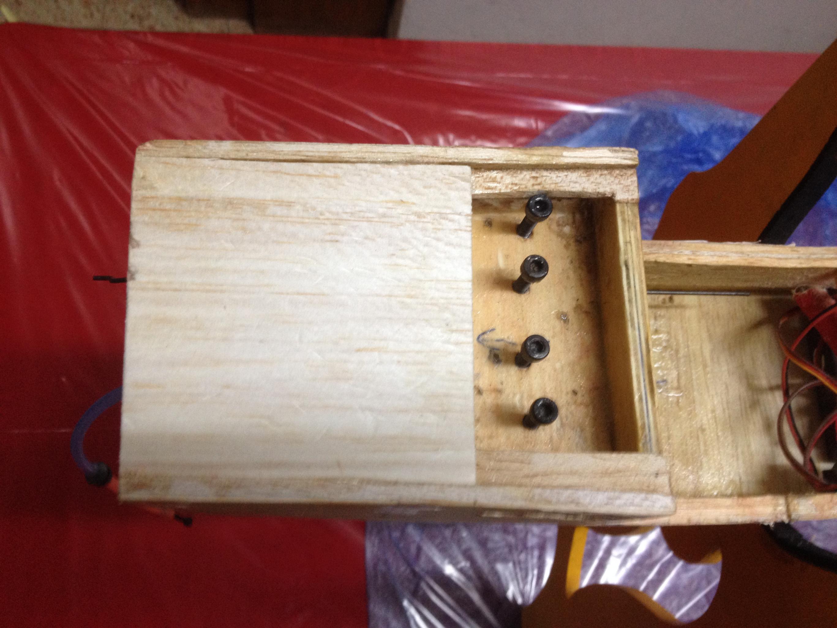

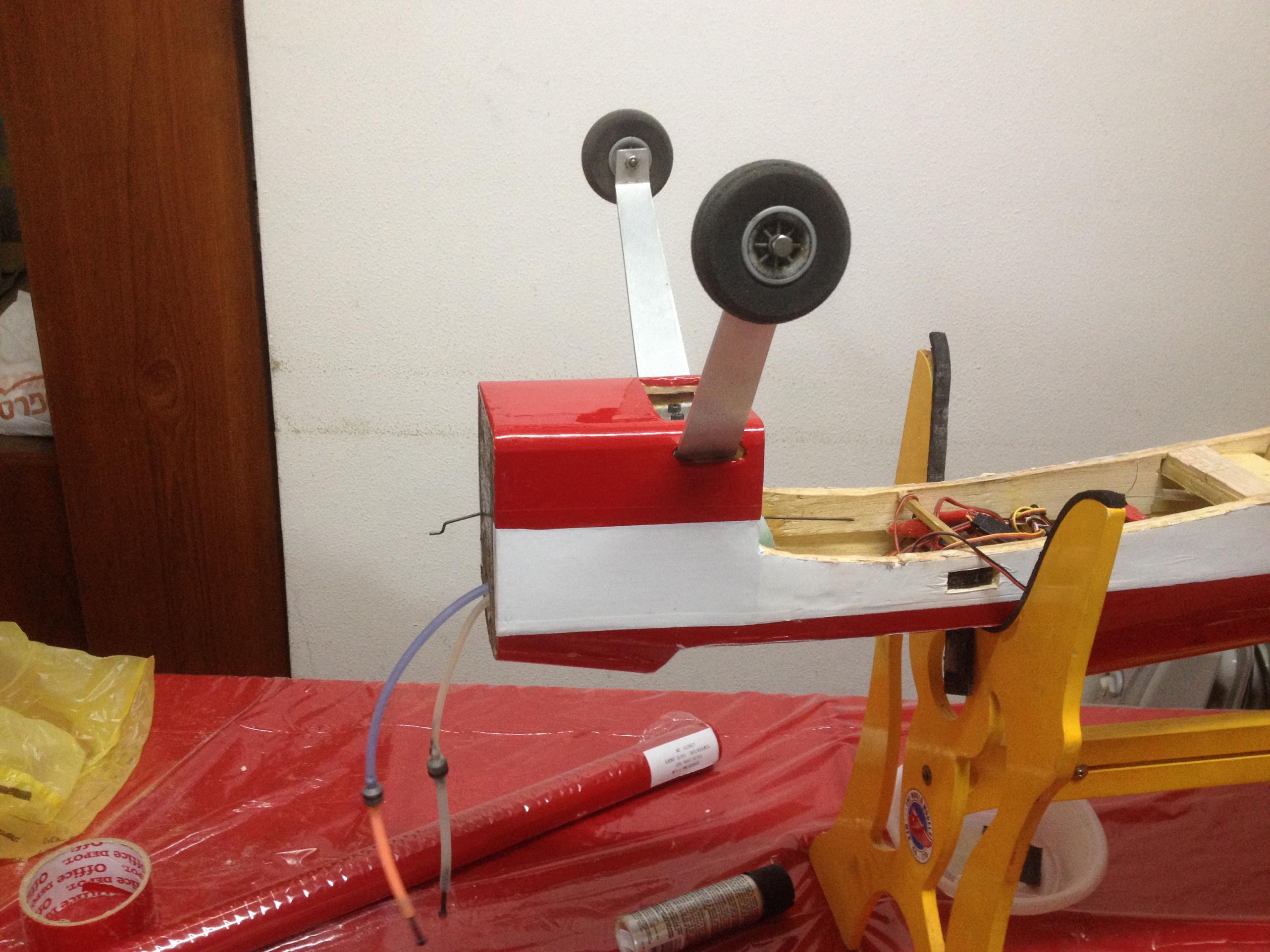

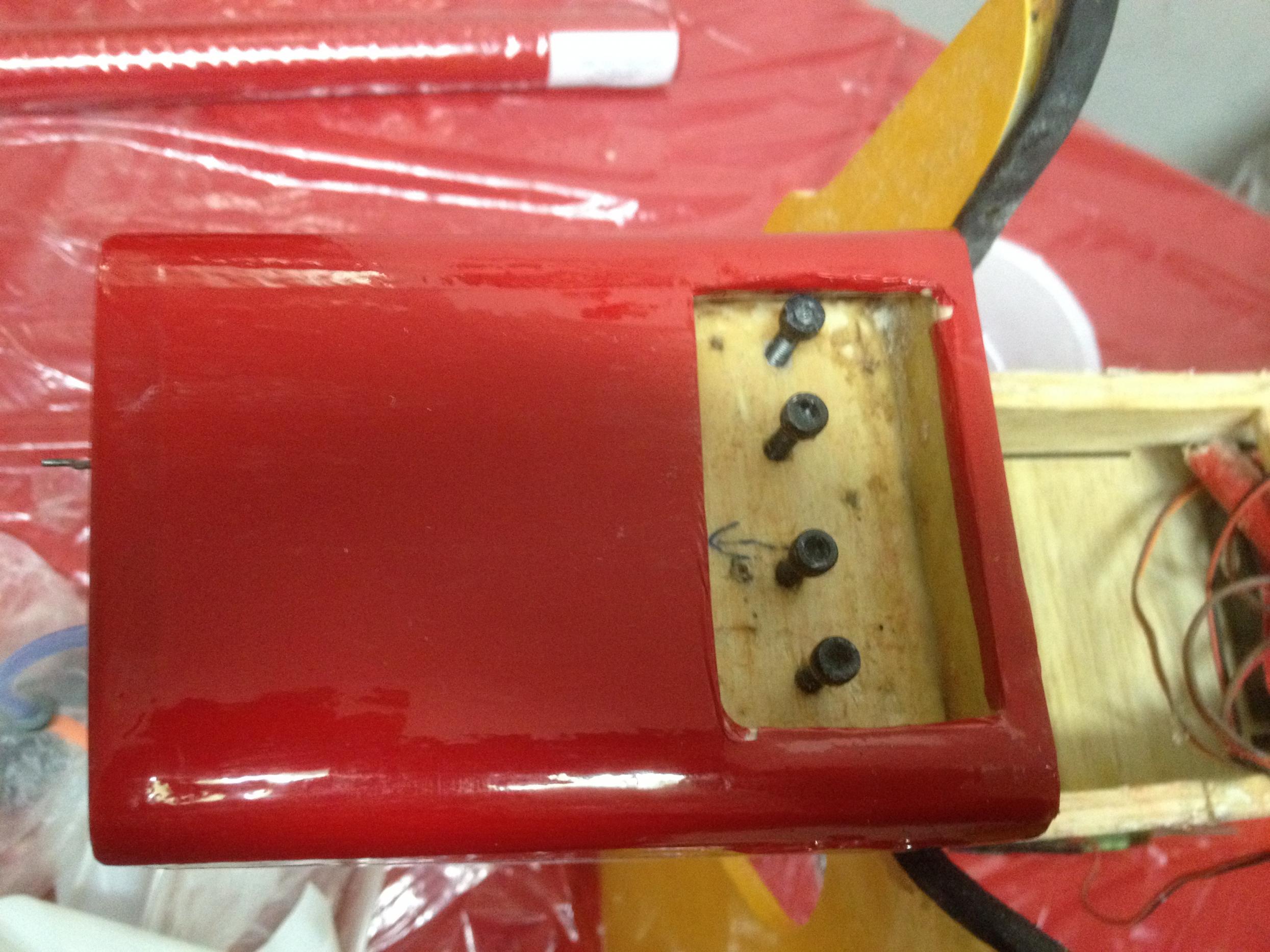

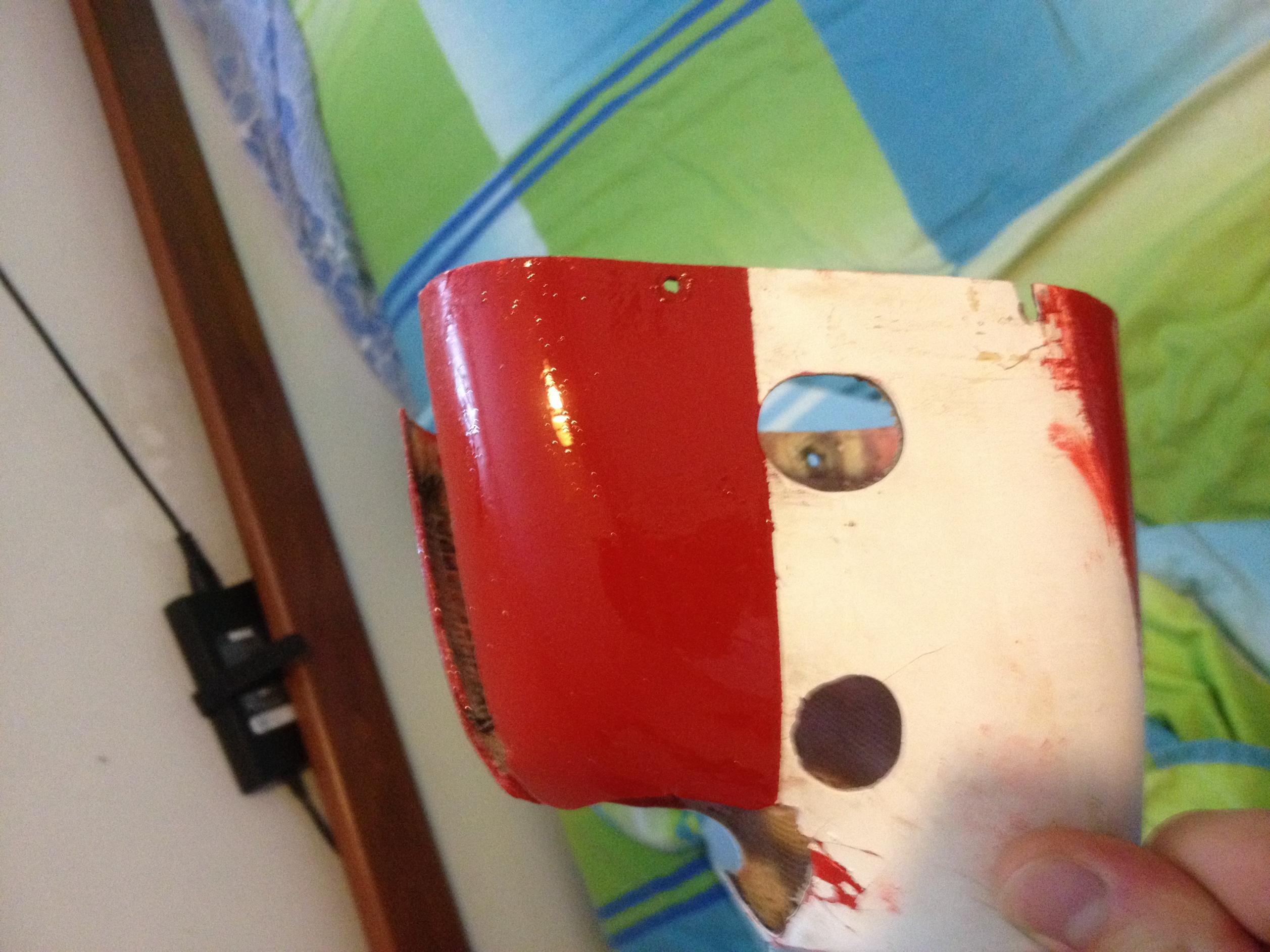

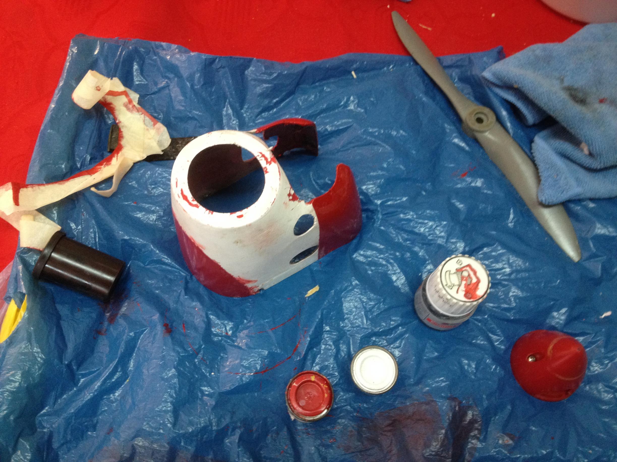

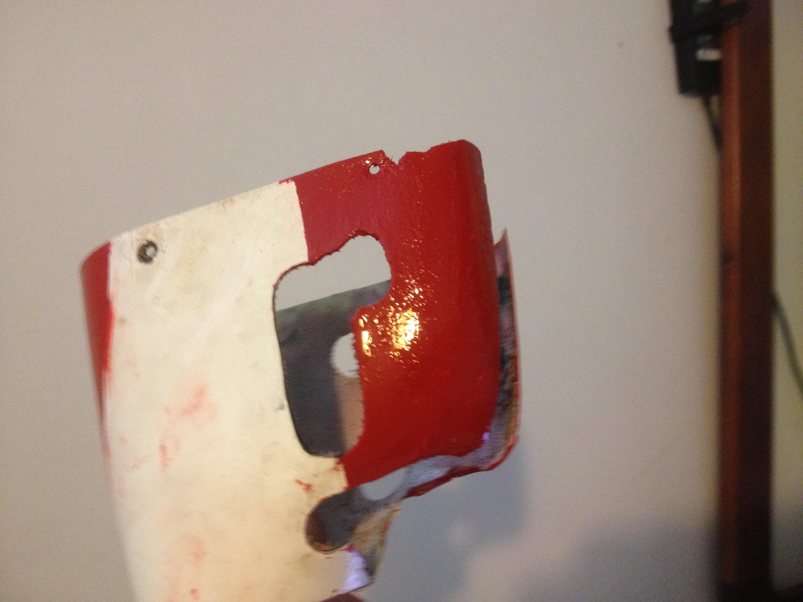

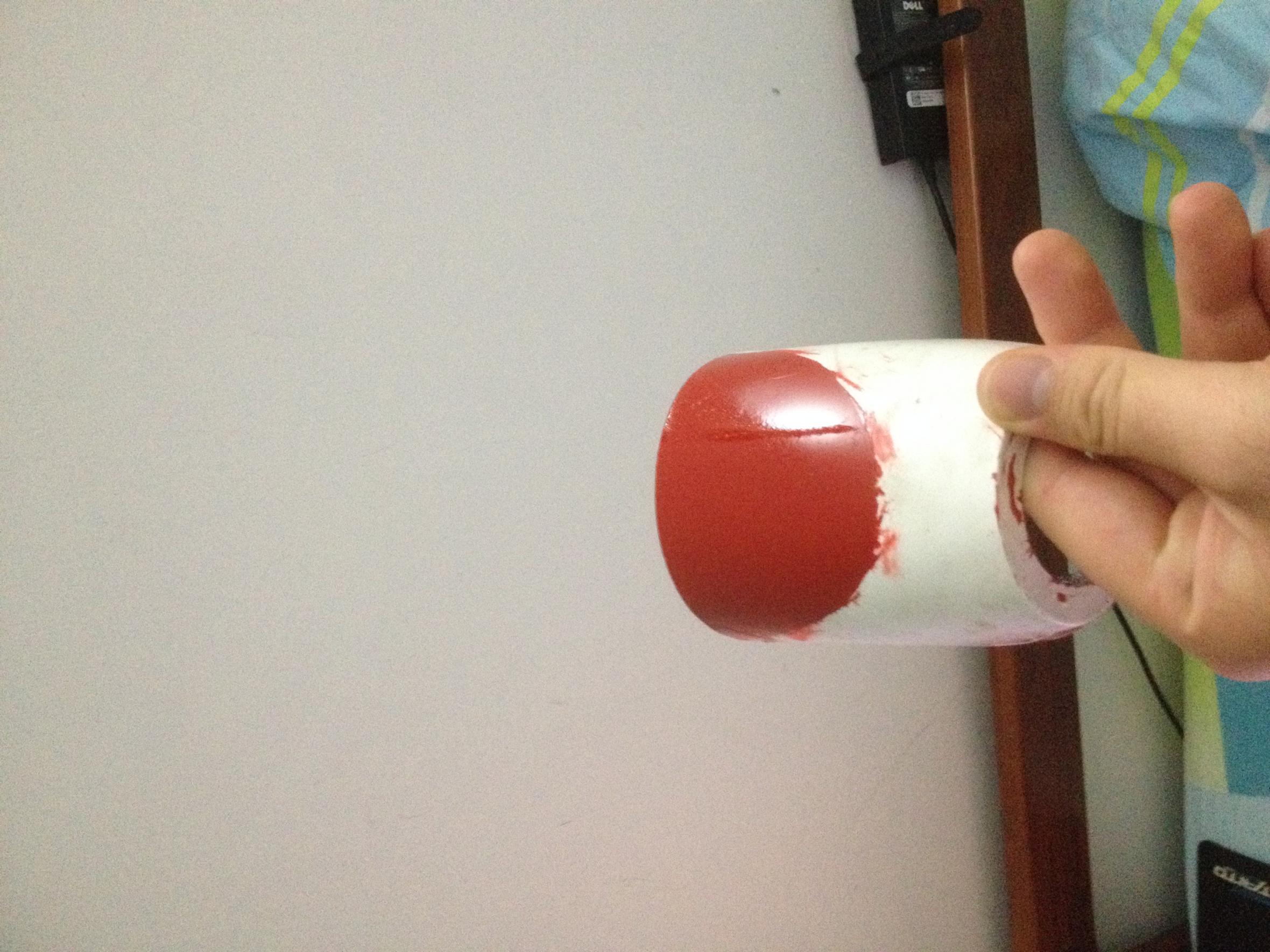

    במקביל שלב נוסף : הקאול התחילה להתקלף אז החלטתי שאני מחדש.
    צביעה במכחול עם צבע אמייל לדגמים גימור בסוף יהיה עם ספריי לקה.
    בינתיים הספקתי את הצבע האדום נשאר לצבוע לבן ולבצע גימור.
    אני השתמשתי להפרדה בנייר דבק שלא יצא מוצלח במיוחד בקווים העגולים.
    (אם למישהו יש רעיון איך ליצור קווי מתאר לצביעת הלבן בלי לקלף ולפגוע באדום אני ישמח)

    ברירת מחדל תגובה: תיקון טיסן מנזקי דלק .
    יפה שלקחת על עצמך לבצע את השיקום. למי שאינו יודע - זה לא ענין פשוט כלל וכלל.
    שים לב להימנע מעודפי דבק, שלא לצורך, ובכלל שמור על מינימום תוספת משקל.
    לענין הפרדת תחומי צבעים, קח סרט הדבקה של חשמלאים (איזולירבנד), חתוך לאורכו רצועה צרה, מעט יותר ארוכה מהדרוש. תוכל להניח אותה תוך כדי יצירת רדיוסים בהתאם לדרוש, אפילו קטנים מאד. את המשך ההסתרה תוכל לעשות עם מסקינג-טייפ רגיל כשהוא חופף ומשלים את הסרט הפלסטי.
    בהצלחה
    בעניין הדבק אכן אני שומר שלא יהיה עודפים ומשקל יתר, אולם במקרה הזה זה קצת זניח.
    כי כשהורדתי את הקאול , גיליתי משקולות מודבקות במשקל 45 גרם שכבר שכחתי שהדבקתי אותם .
    בעניין הצביעה אני באמת יישם את זה
    תודה רבה על העזרה

    הקאול יצא זוועה אם למישהו יש רעיון איך אני מוריד את הלקה ואת הצבעים זה יעזור

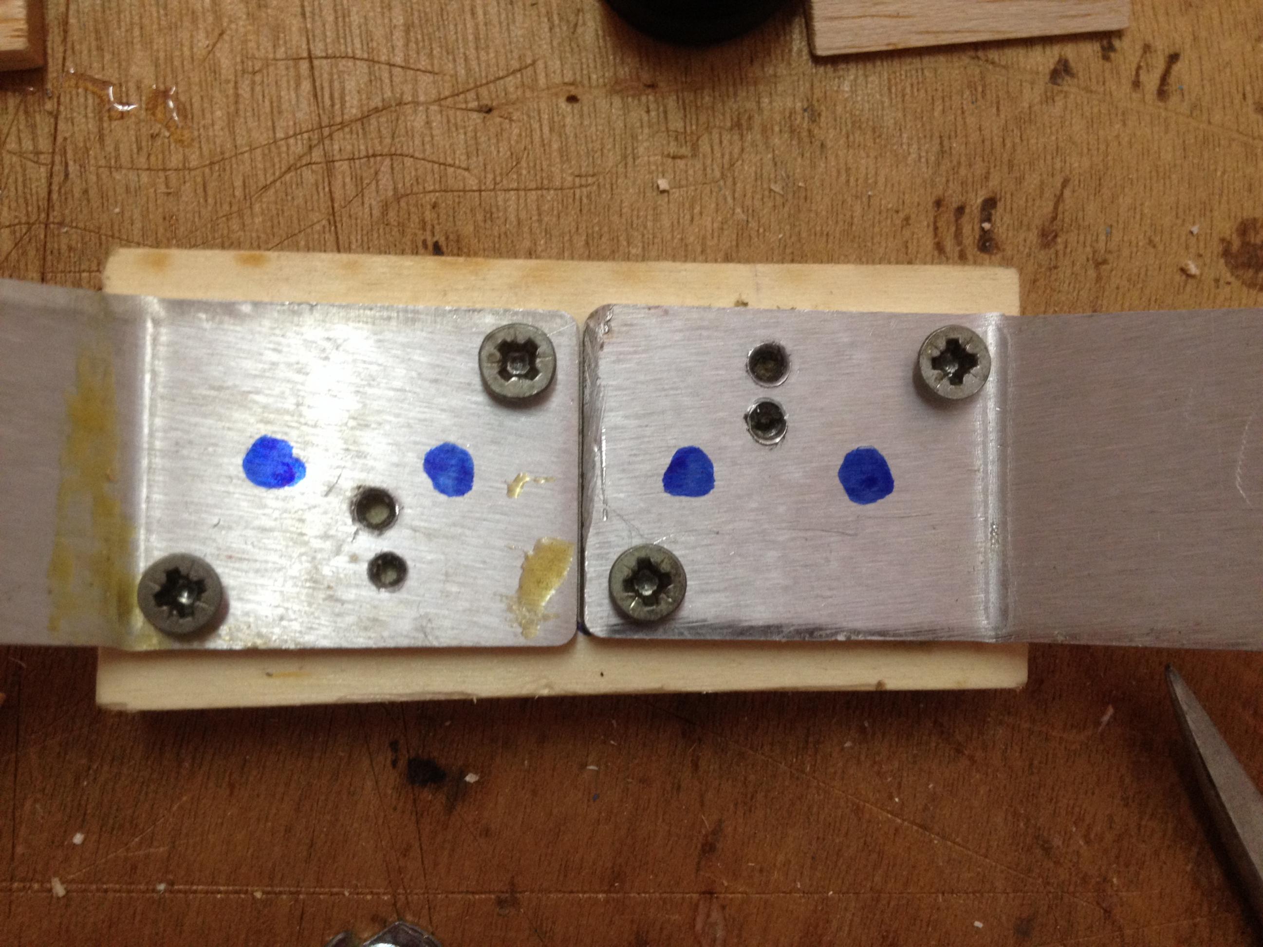

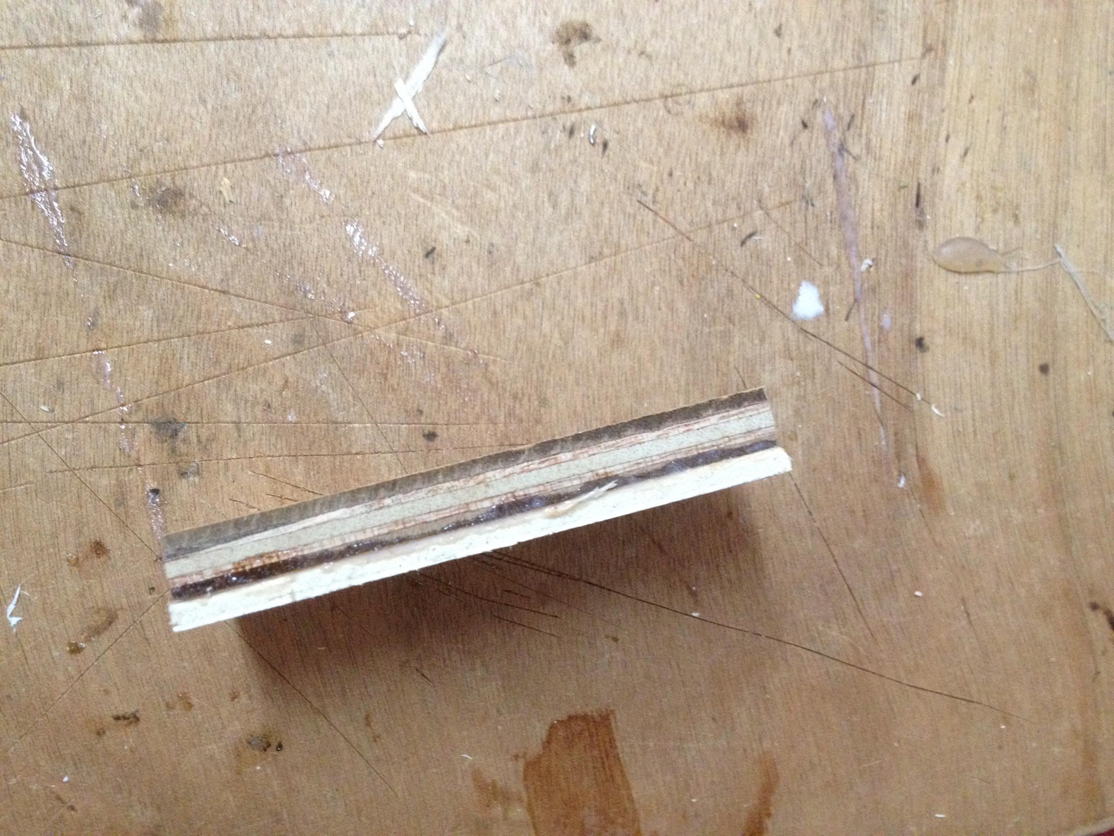

    שלב ו' : חיתוך תושבת כן נסע מדיקט 5 שכבות והדבקה שלו עם אפוקסי בלחץ לדיקט צפצפה 3 שכבות לתוספת חוזק וגמישות ושיוף למידות הטיסן.
    קובץ מצורף 114765
    קובץ מצורף 114766
    קובץ מצורף 114772
    קובץ מצורף 114770

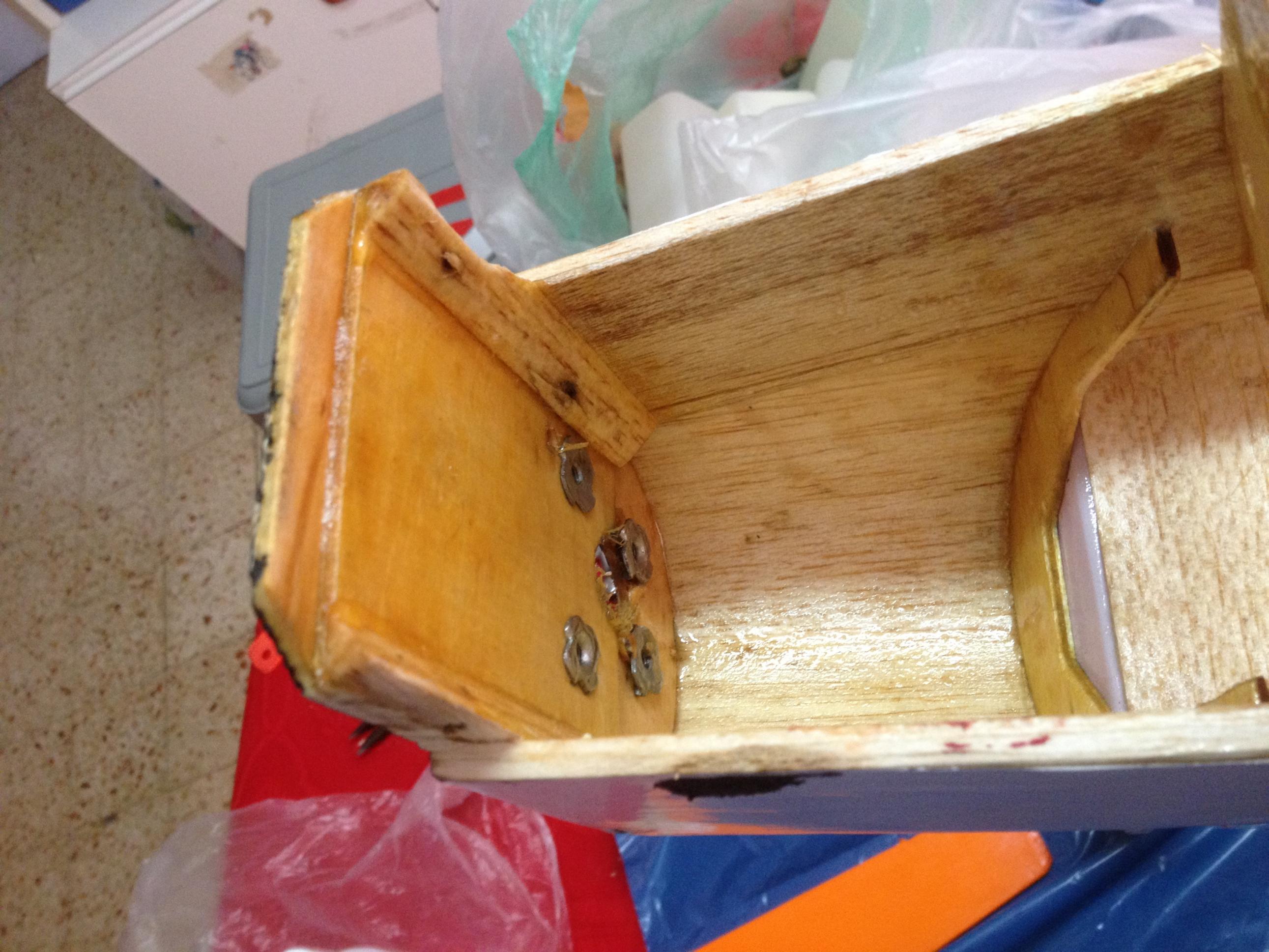

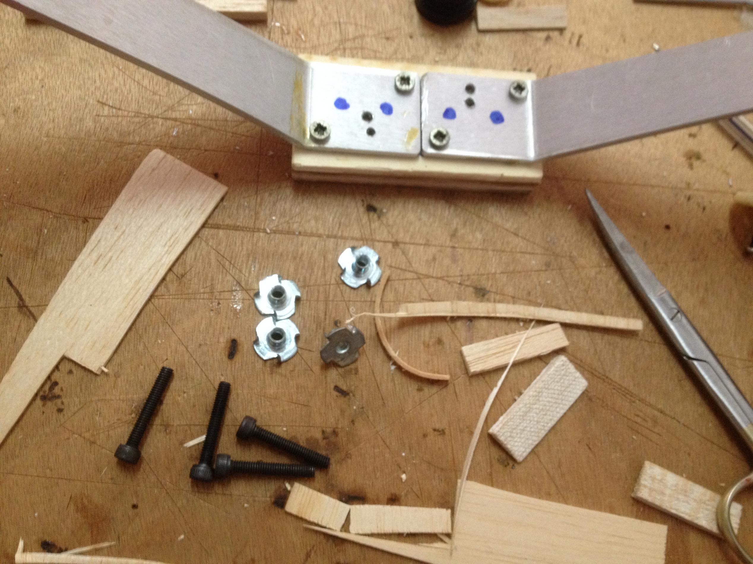

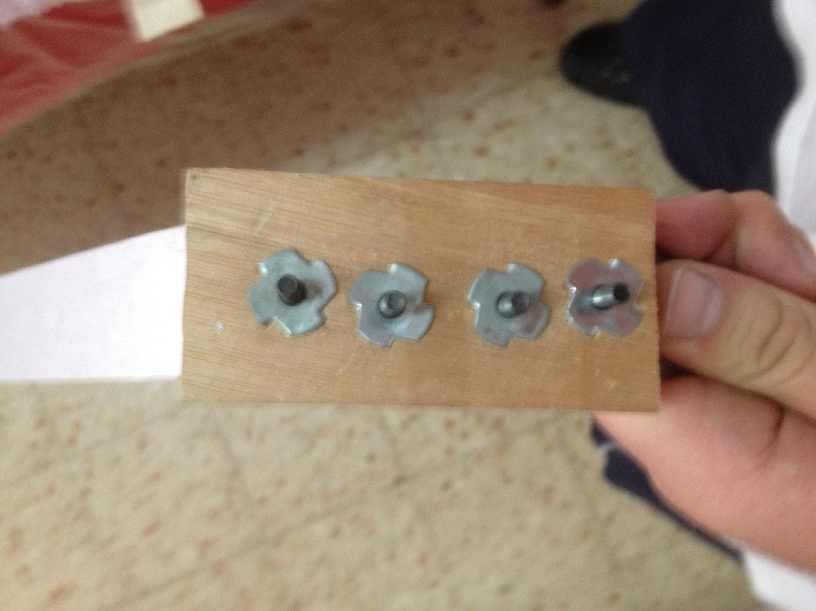

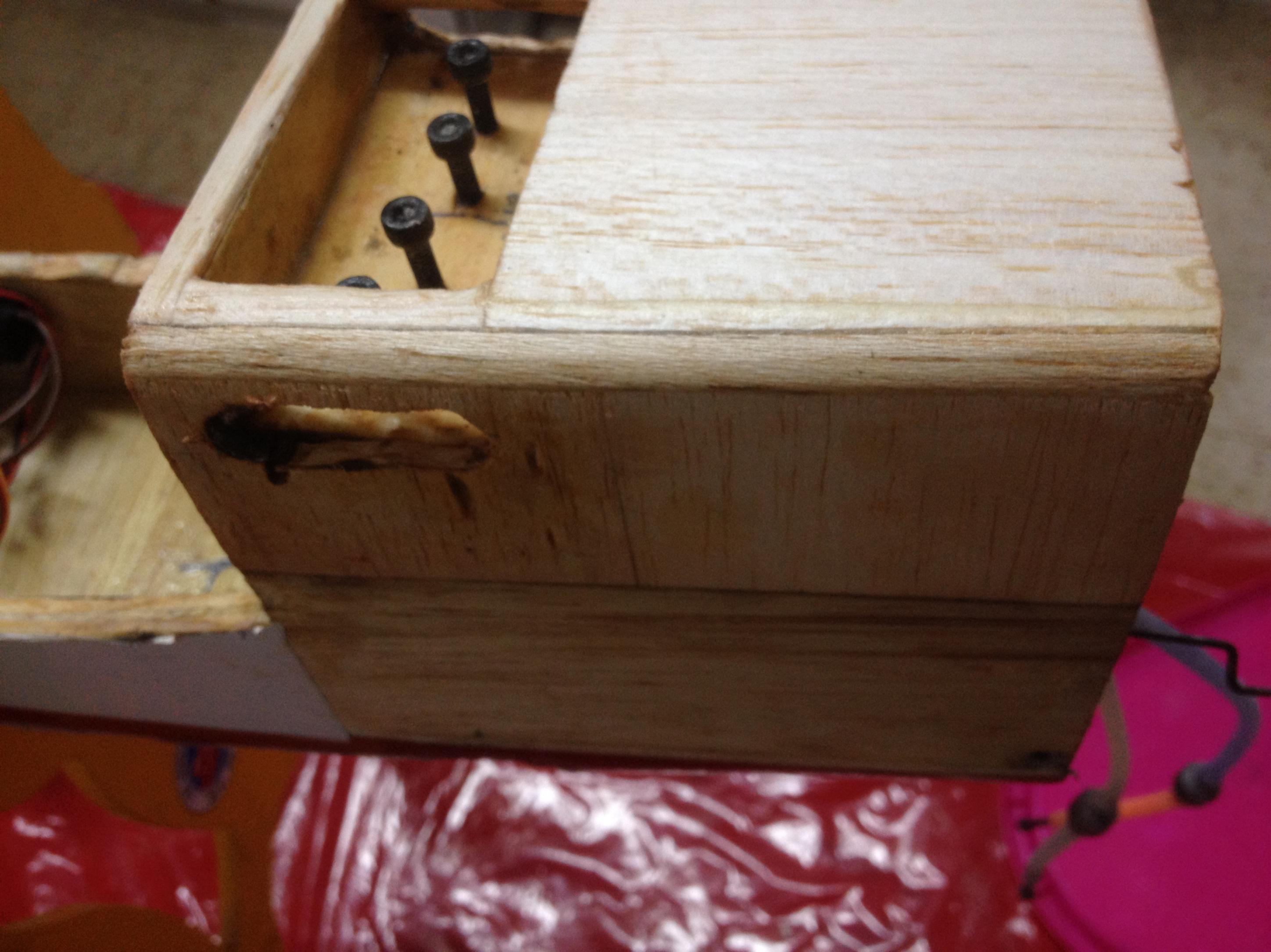

    שלב ז' : הצמדה של כן הנסע לתושבת עם ברגי עץ, סימון והברזת חורים חדשים ,הכנסת אומי נעץ לתושבת,הידוק עם ברגים .
    קובץ מצורף 114774
    קובץ מצורף 114775
    קובץ מצורף 114776
    קובץ מצורף 114777
    קובץ מצורף 114778

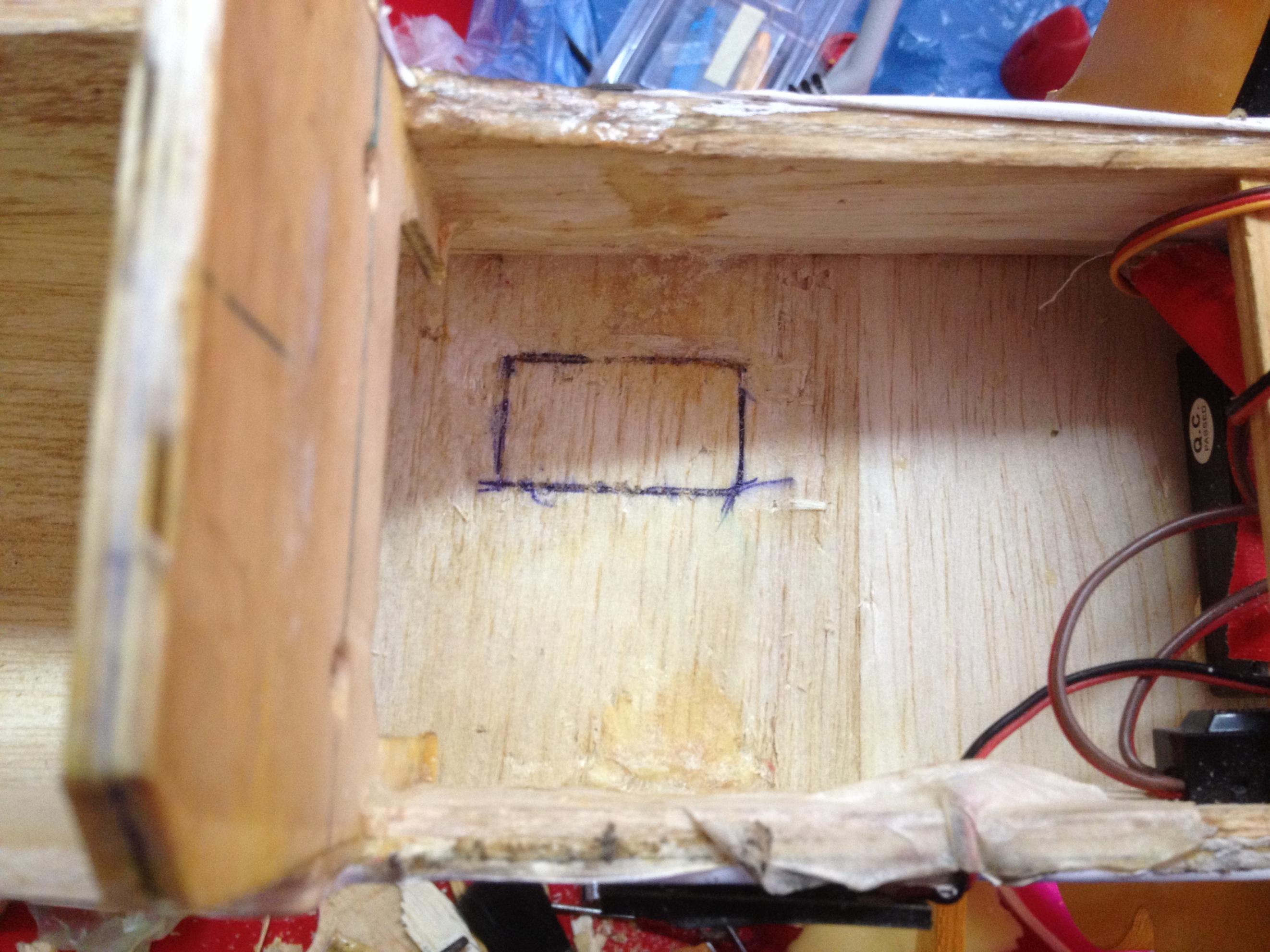

    שלב ח' : חיתוך דפנות מלוח בלזה 4 מ"מ והדבקה ללוח 0.5 מ"מ לצורך קלות בשיוף וגימור אחרי ההדבקה לטיסן.
    קובץ מצורף 114779
    קובץ מצורף 114780

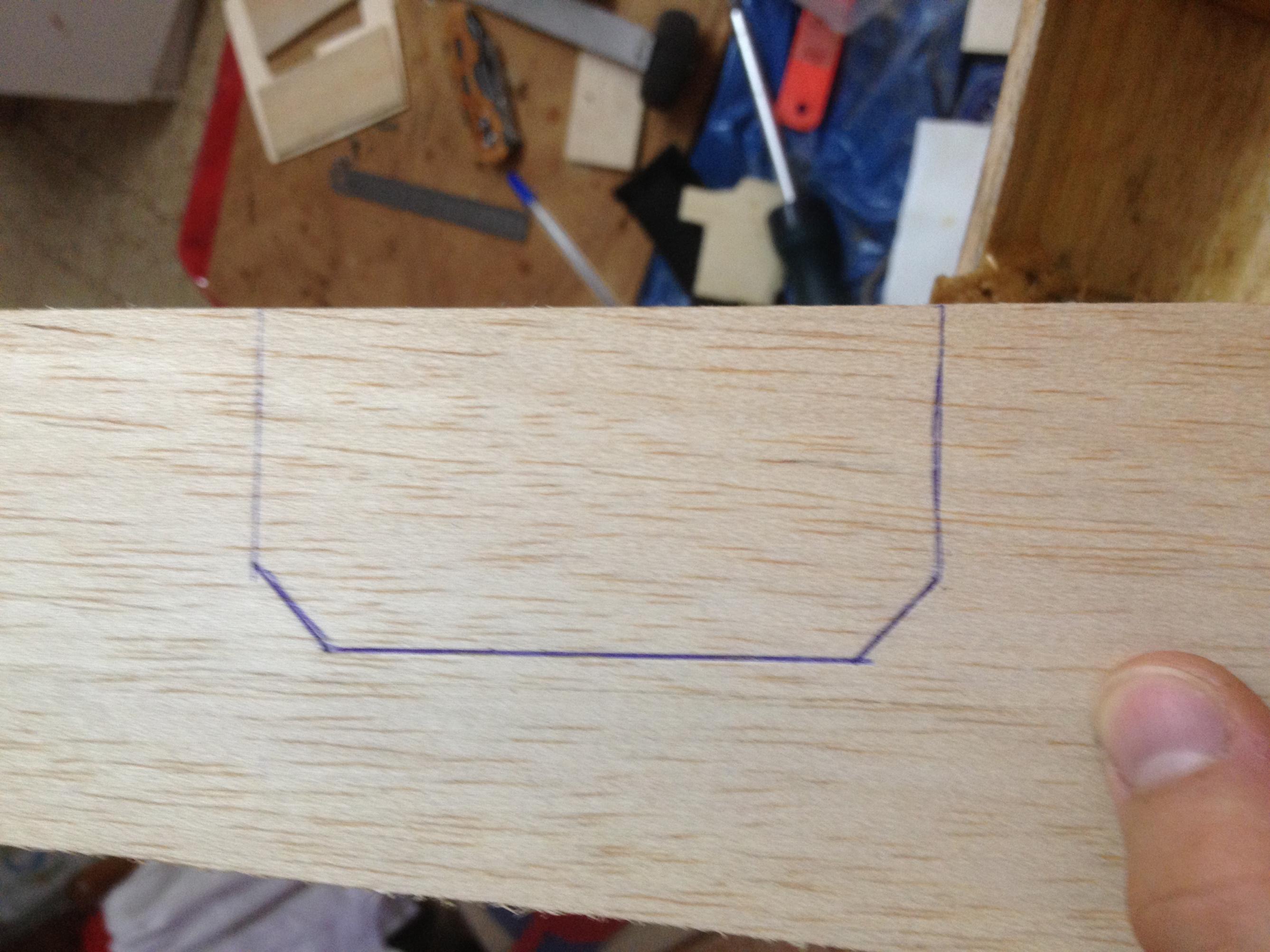

    שלב ט' : סימון וחיתוך חוצץ קדמי לקופסת תושבת כן הנסע.
    קובץ מצורף 114781
    קובץ מצורף 114782
    קובץ מצורף 114783
    שלב י' : בדיקת תאימות של הדפנות ושיוף להתאמה ראשונית .
    קובץ מצורף 114784
    קובץ מצורף 114785

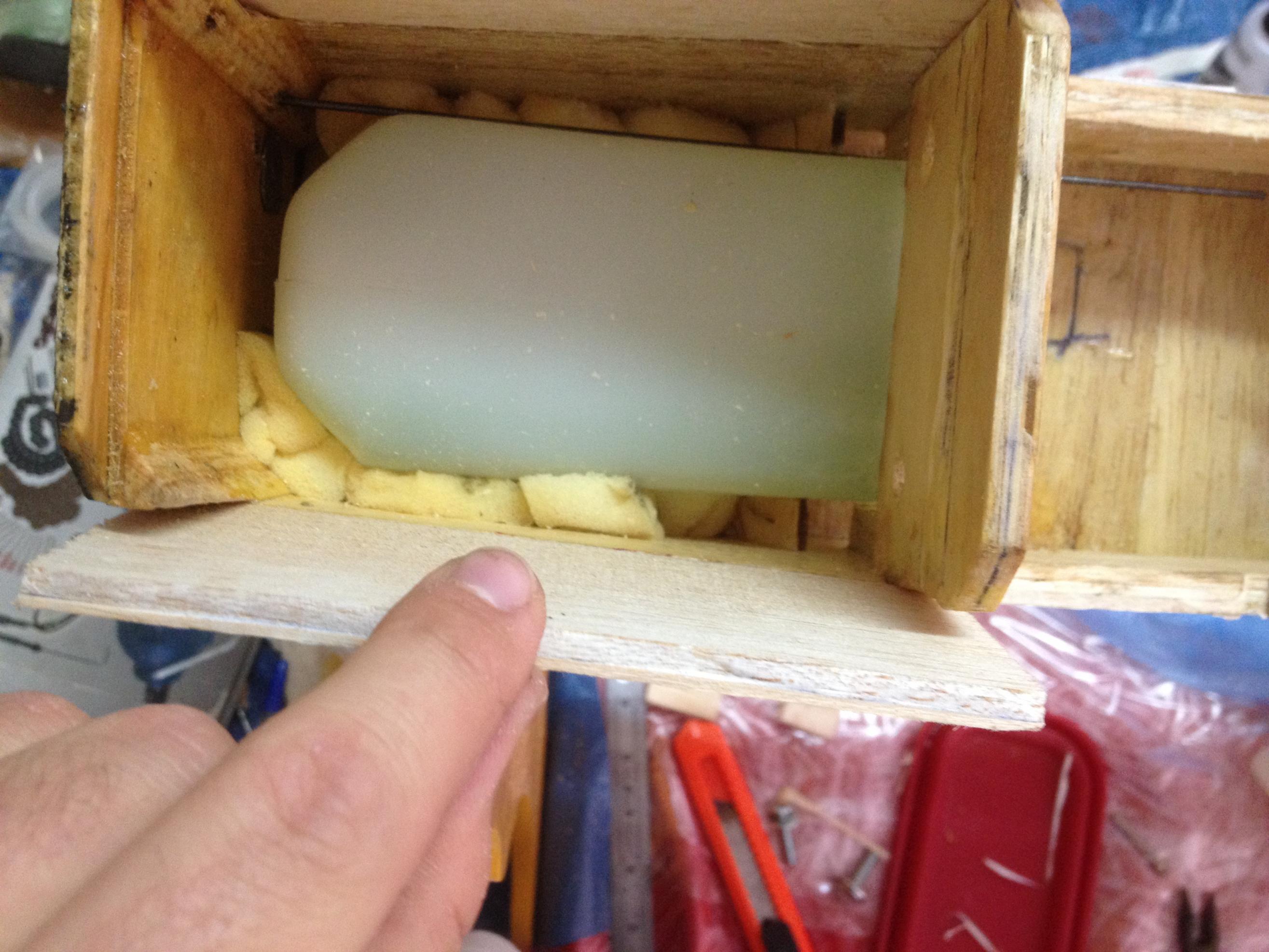

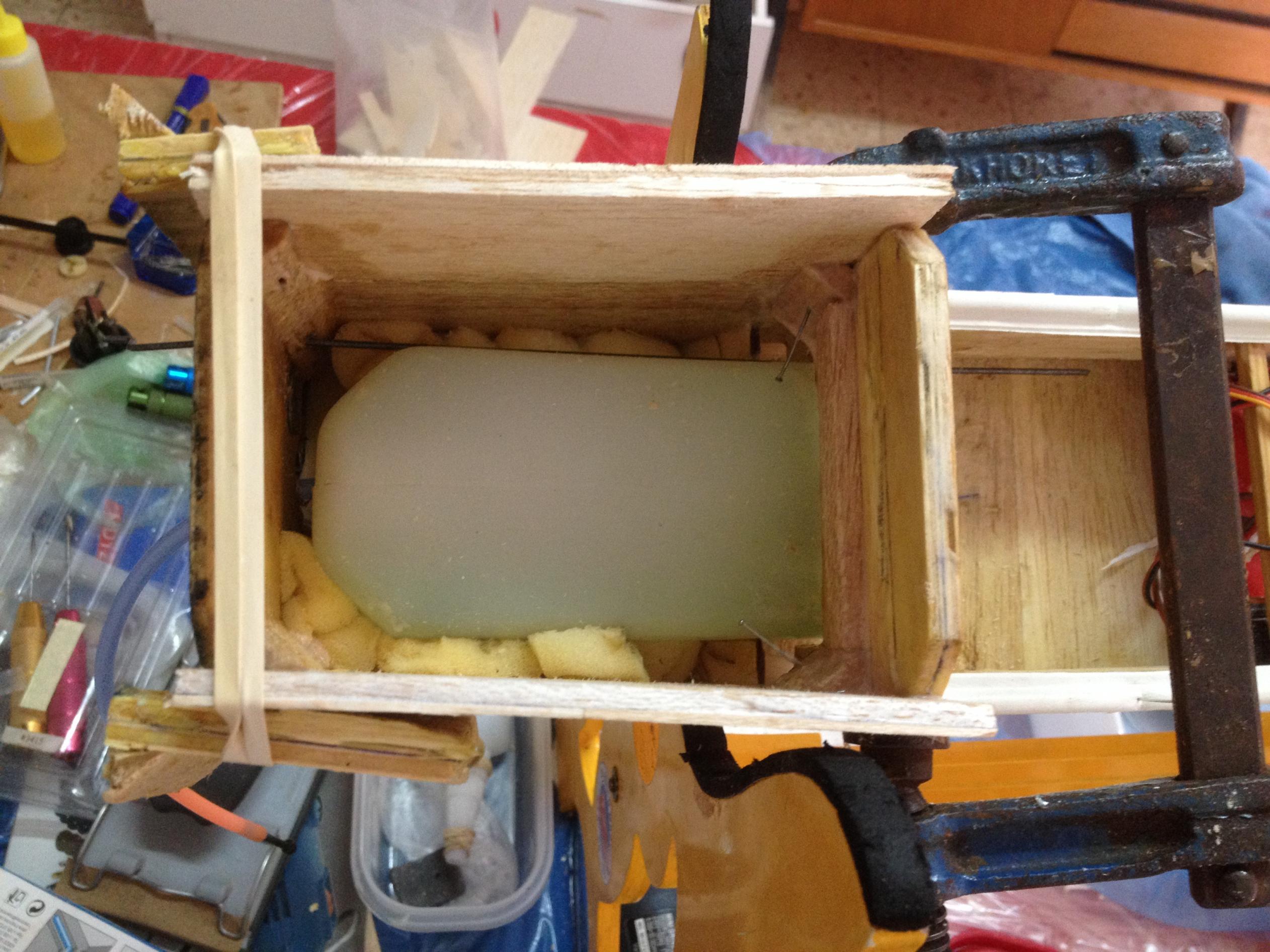

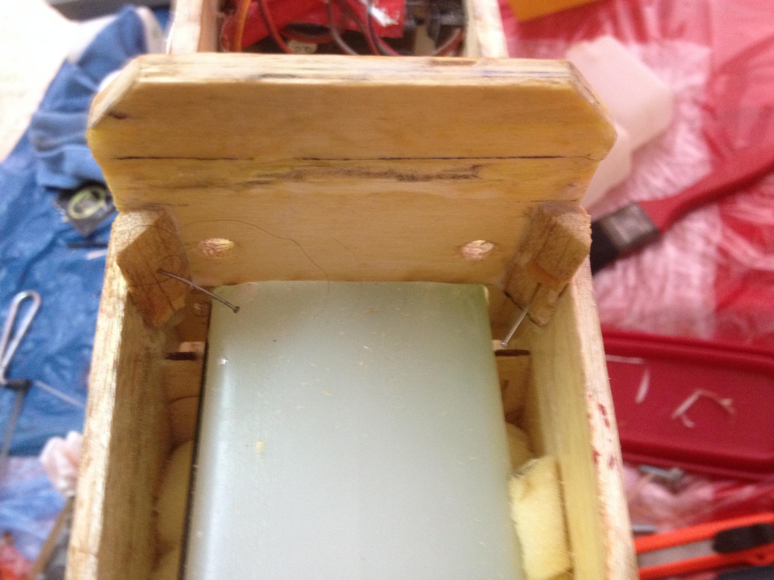

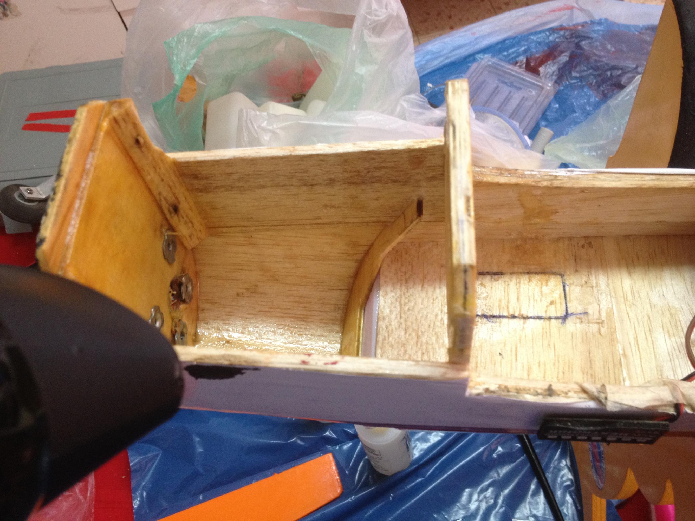

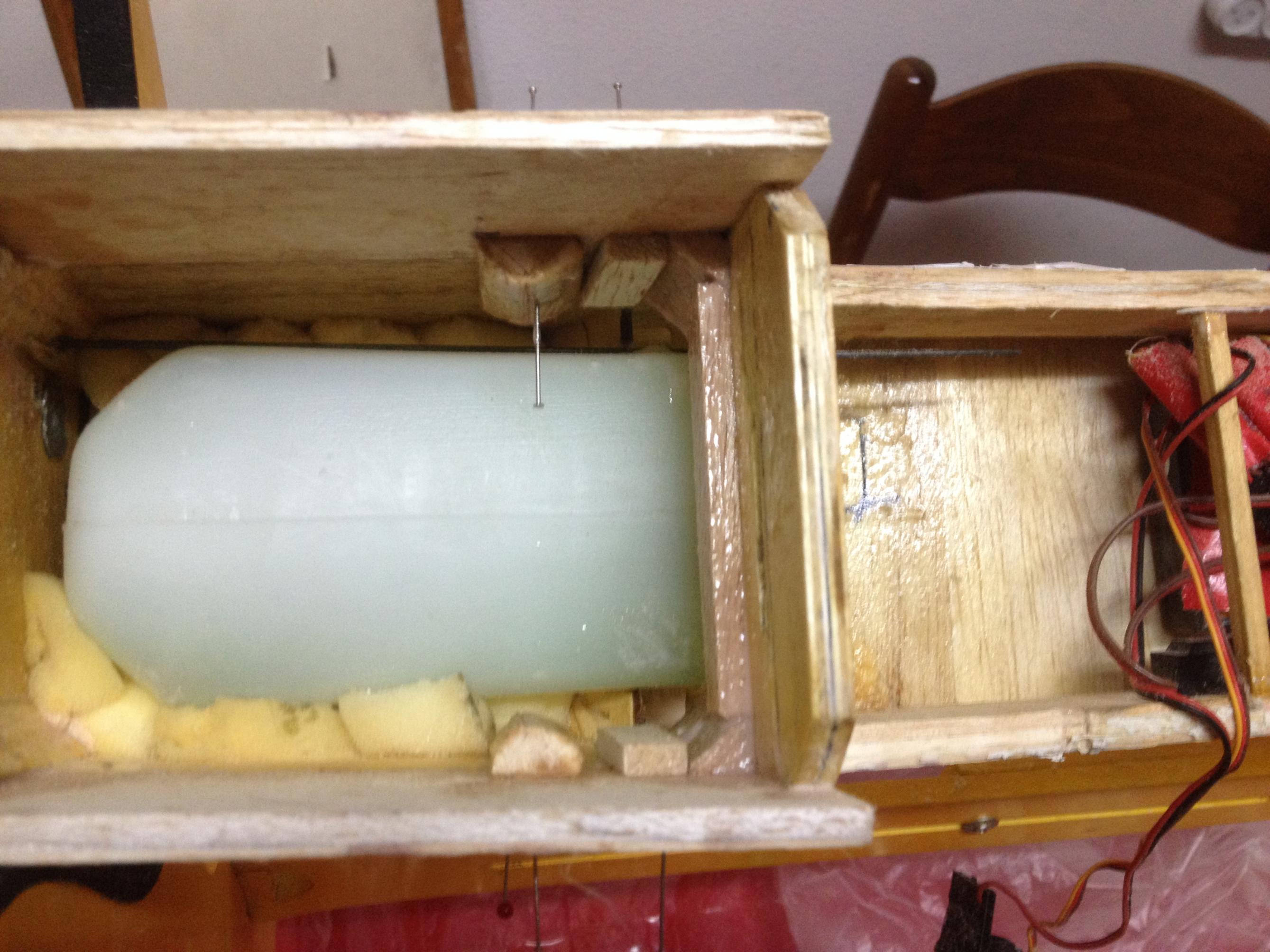

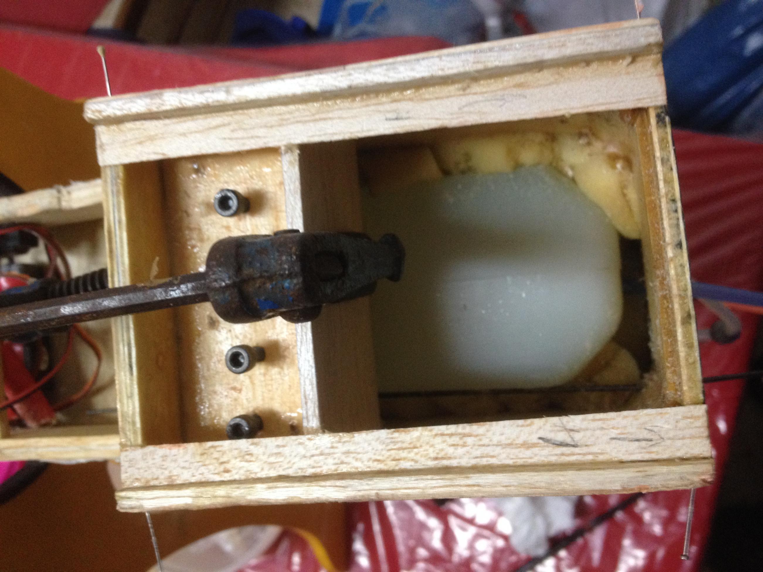

    שלב י"א : הגדלת מקום למיכל דלק ע"י שיוף החוצץ עם דרמל ,והכנסת מיכל 12oz.

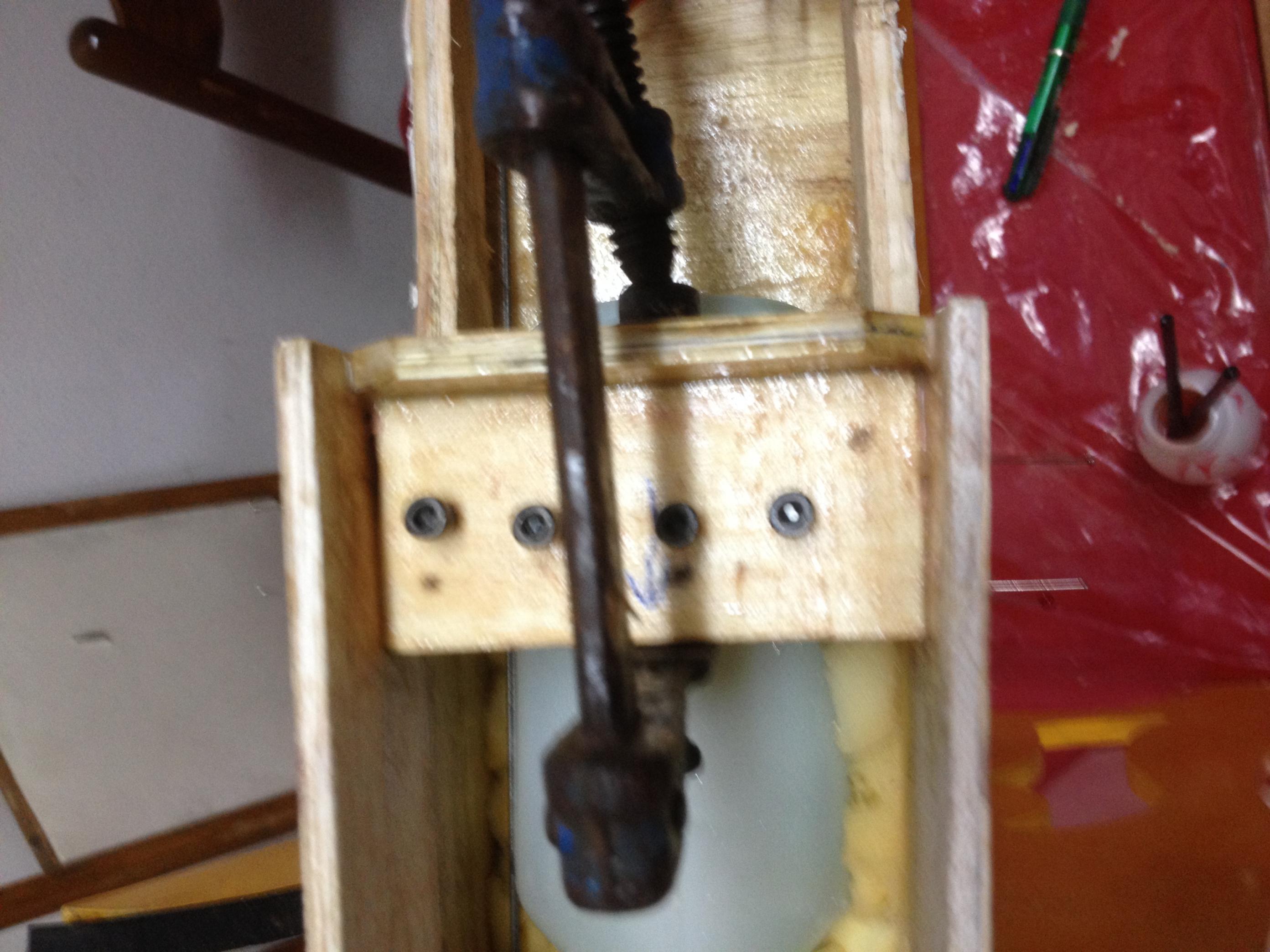

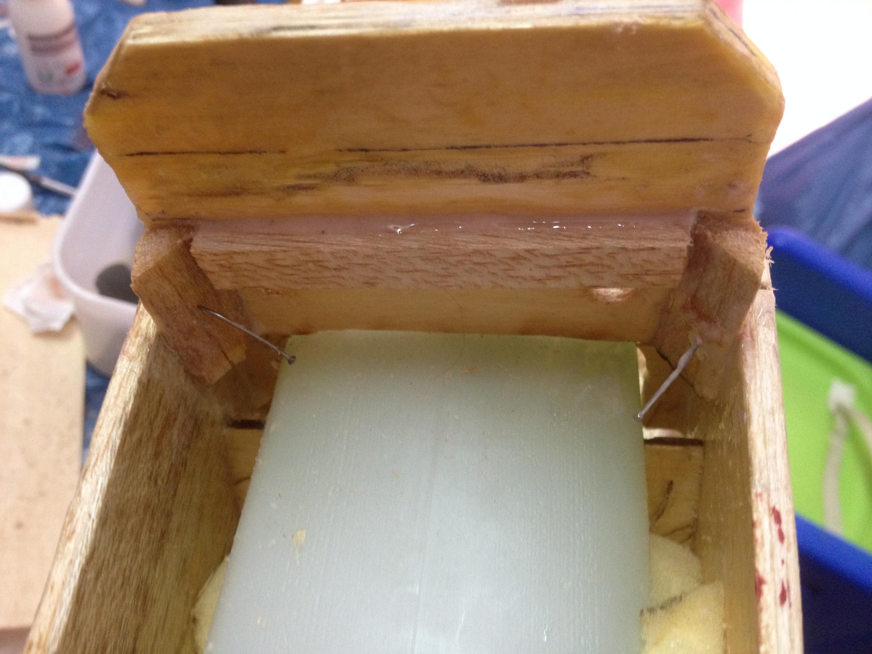

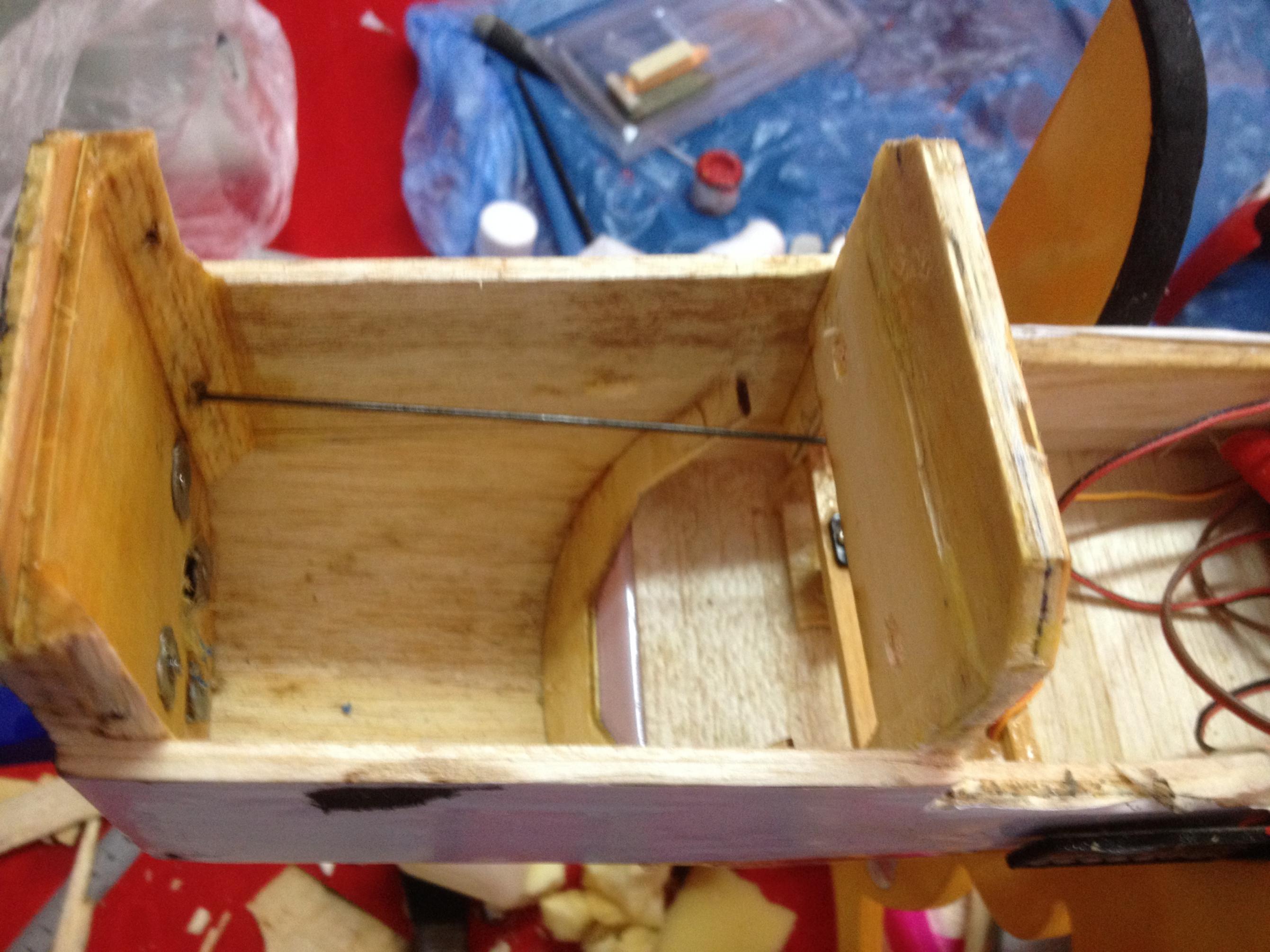

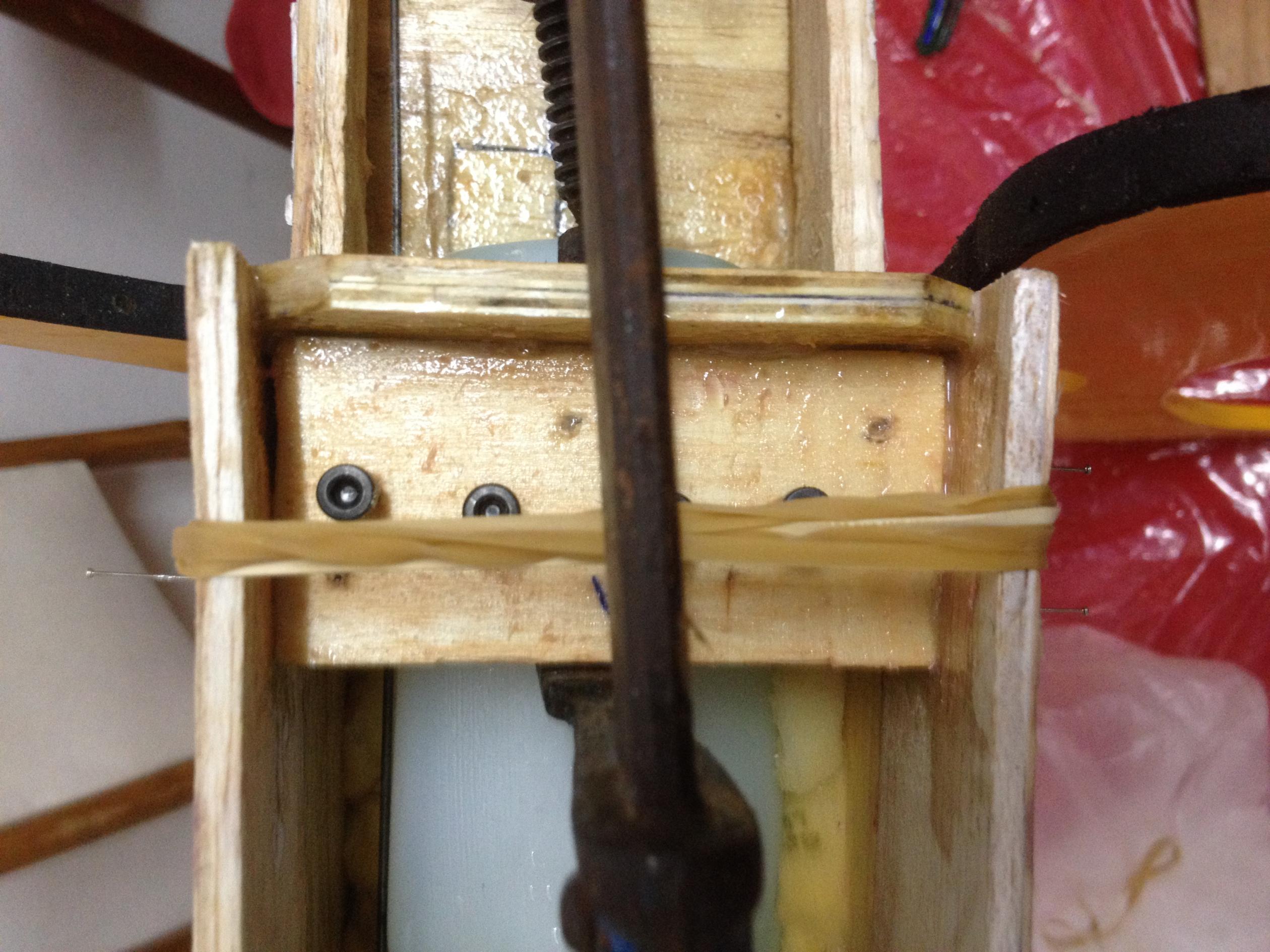

    שלב י"ב :הדבקת תמיכה אחורית לתושבת כן הנסע ע"י קורות משולש וקורה מקבילה (אפקוסי מבני).

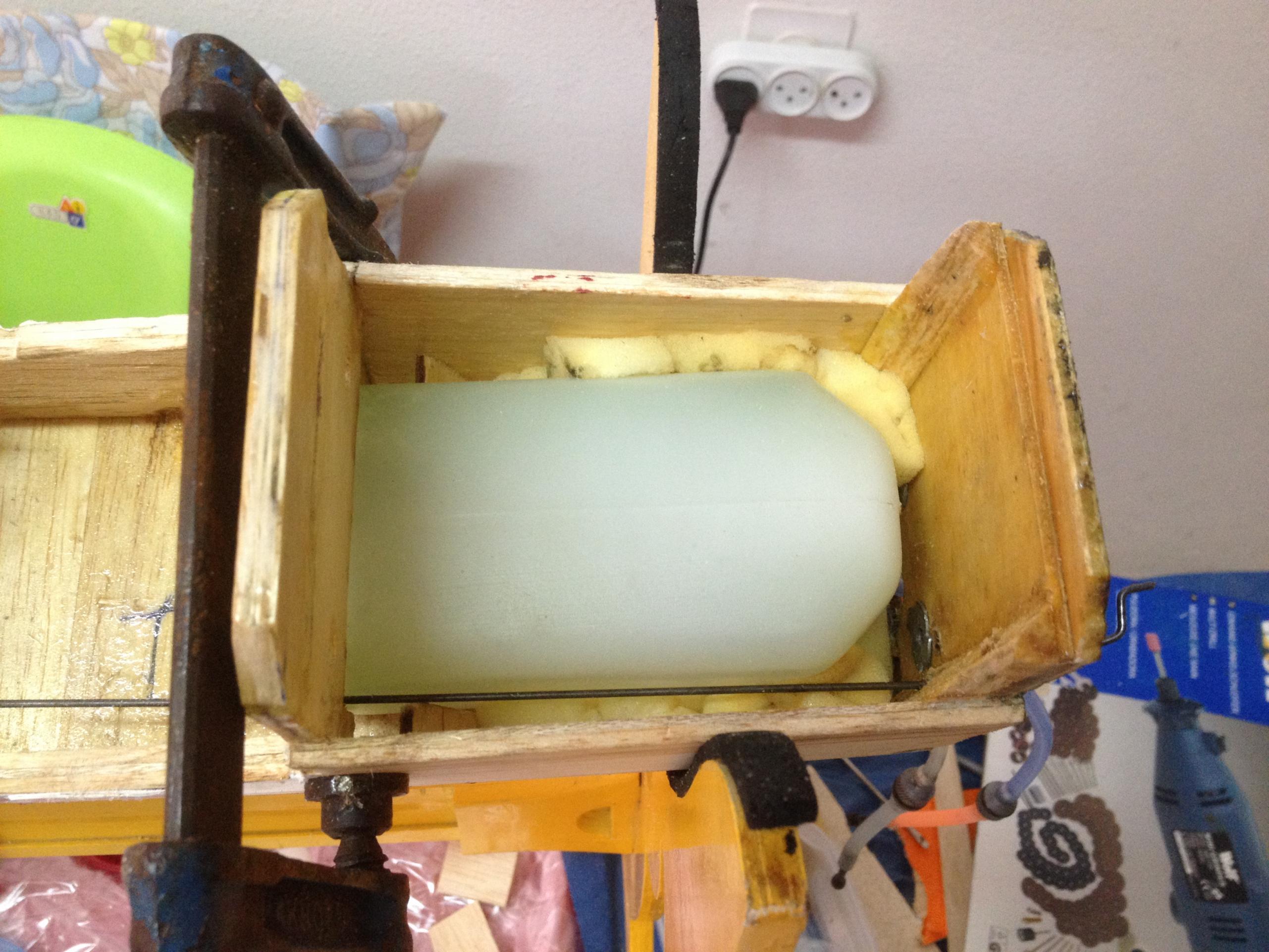

    שלב י"ג : הדבקת דפנות והצמדה שלהם בלחץ
    (אפוקסי מבני).

    ועדיין אוסיף את מה שאמרתי לך בשטח לגבי בניית כן נסע
    קפיץ פיתול זו הדרך הכי טובה, הכי חזקה, הכי גמישה ובסוף גם הכי קלה לבנייה והכי קלה במשקל
    כן נסע מהסוג שאתה בנית עדיין משאיר את העומס על הברגים ולא על המבנה להבדיל מקפיץ פיתול

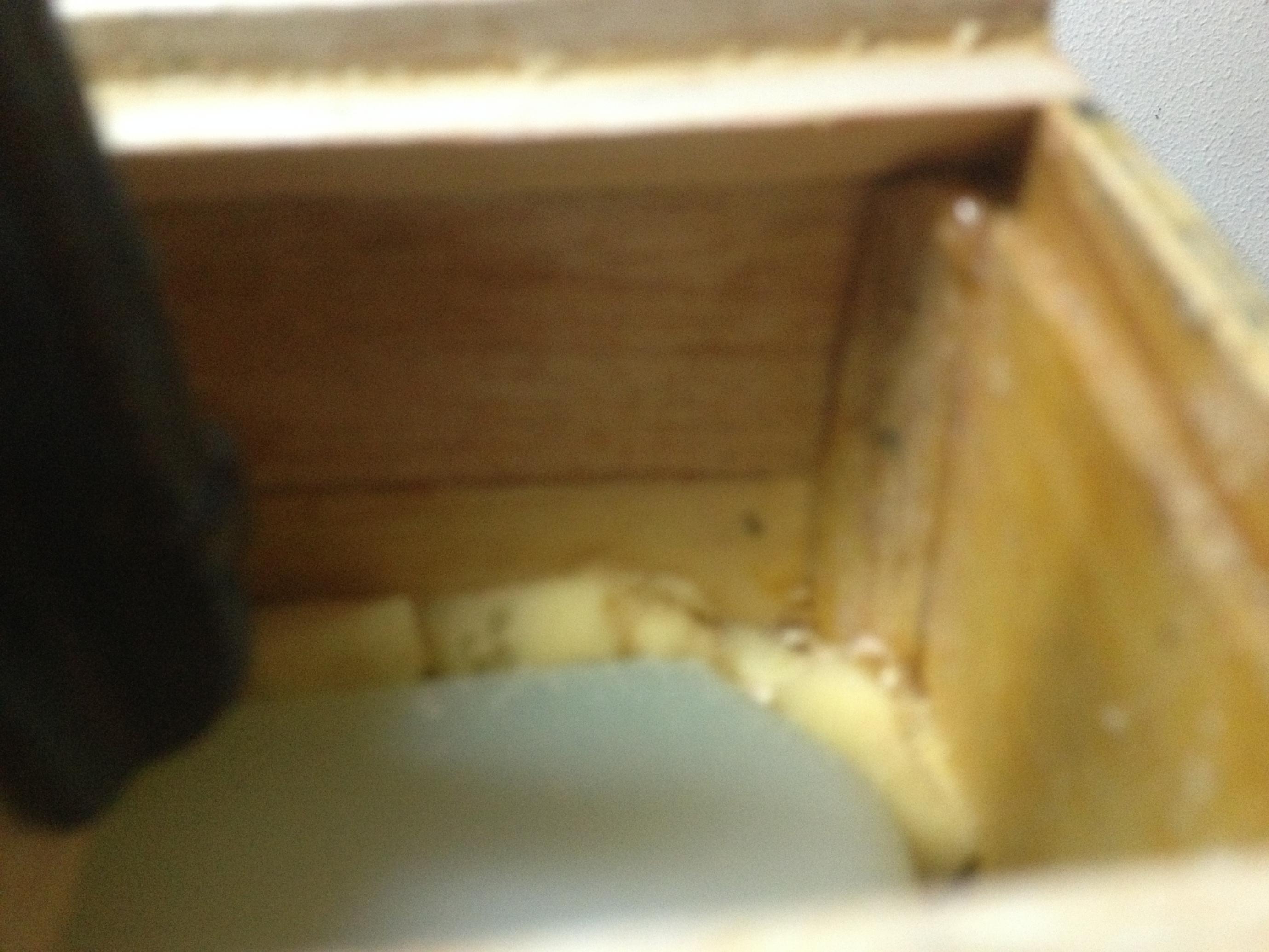

    אז אחרי שהדבקתי את הדפנות , אפשר להתחיל את תמיכת התושבת של כן הנסע חתכתי מספר קורות קשות והדבקתי עם דבק מבני לדפנות במיקומים שהתושבת צריכה להיות.

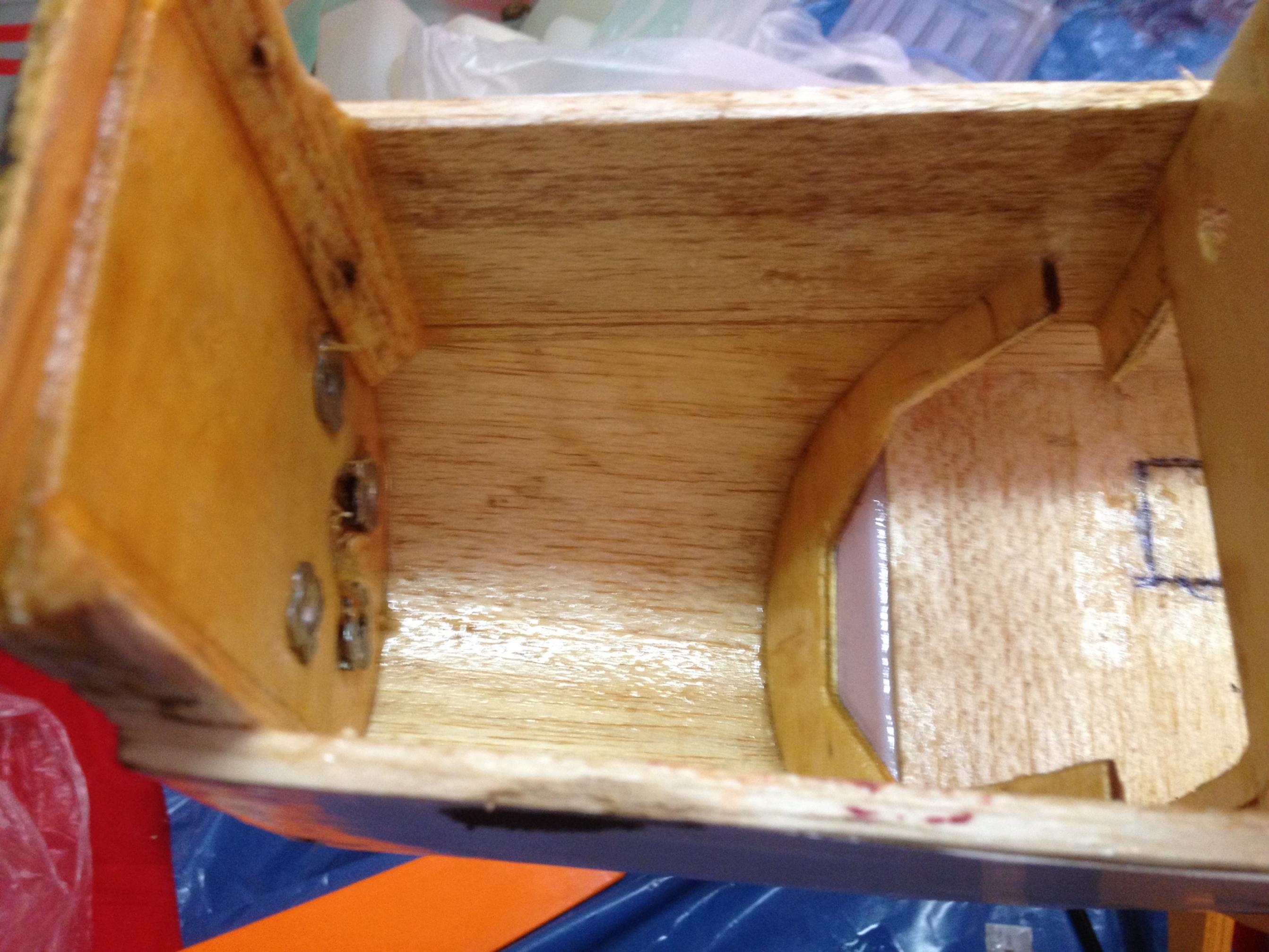

    הדבקת התושבת למקומה והידוקה לפרופיל האחורי.
    טז' :
    הדבקת פרופיל קדמי לתושבת וקורות משולש שמחברות בין הפרופילים ויוצרות תמיכה.

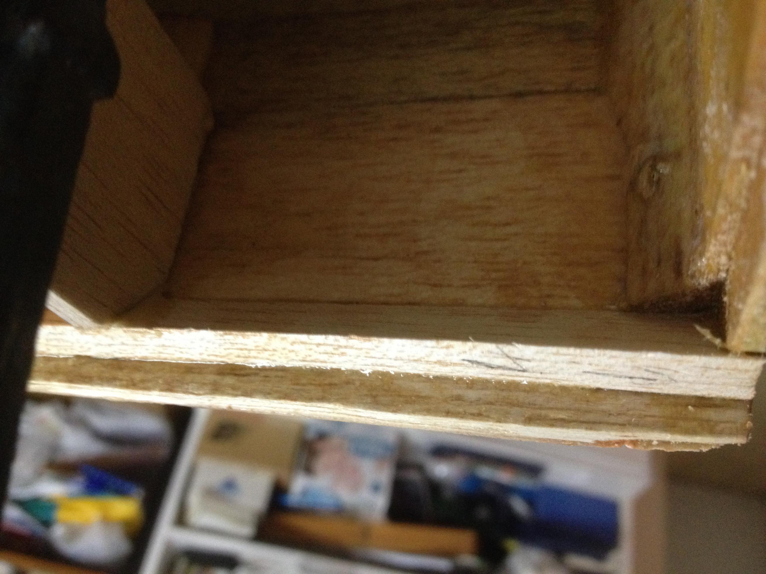

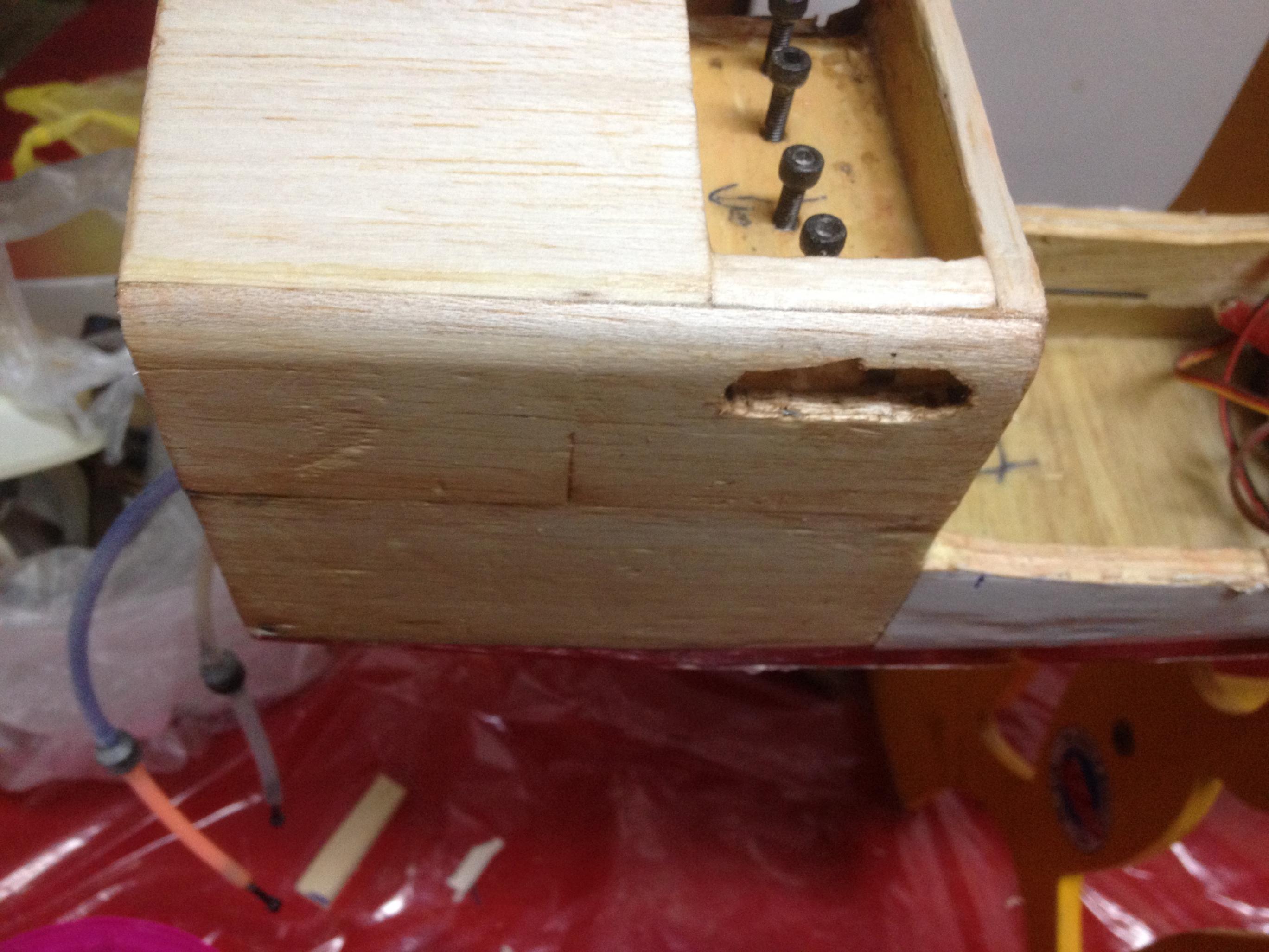

    יז' :

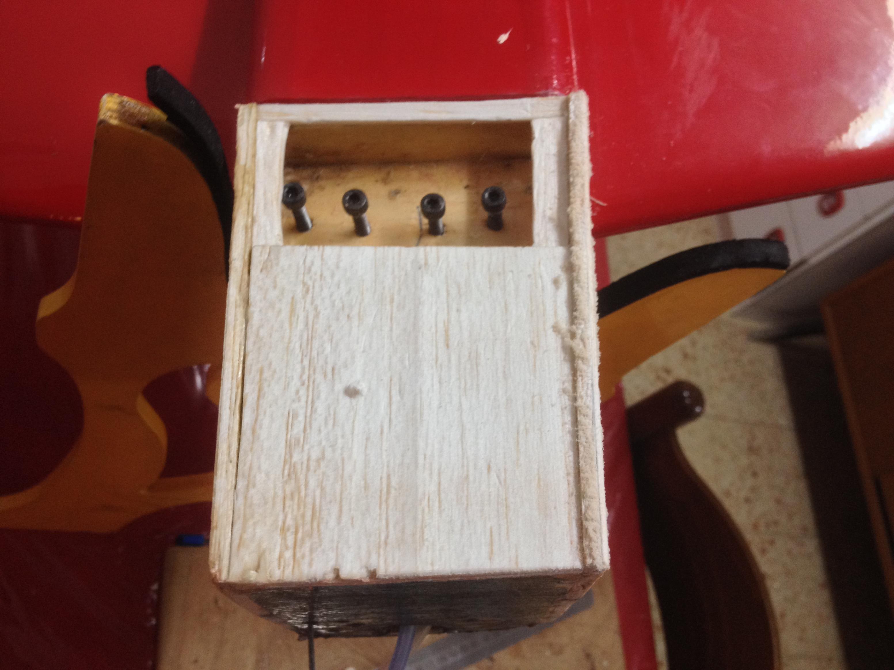

    סגירת הגוף , הדבקה של 2 לוחות 2mm עם בד פיבר בינהם לתוספת חוזק.

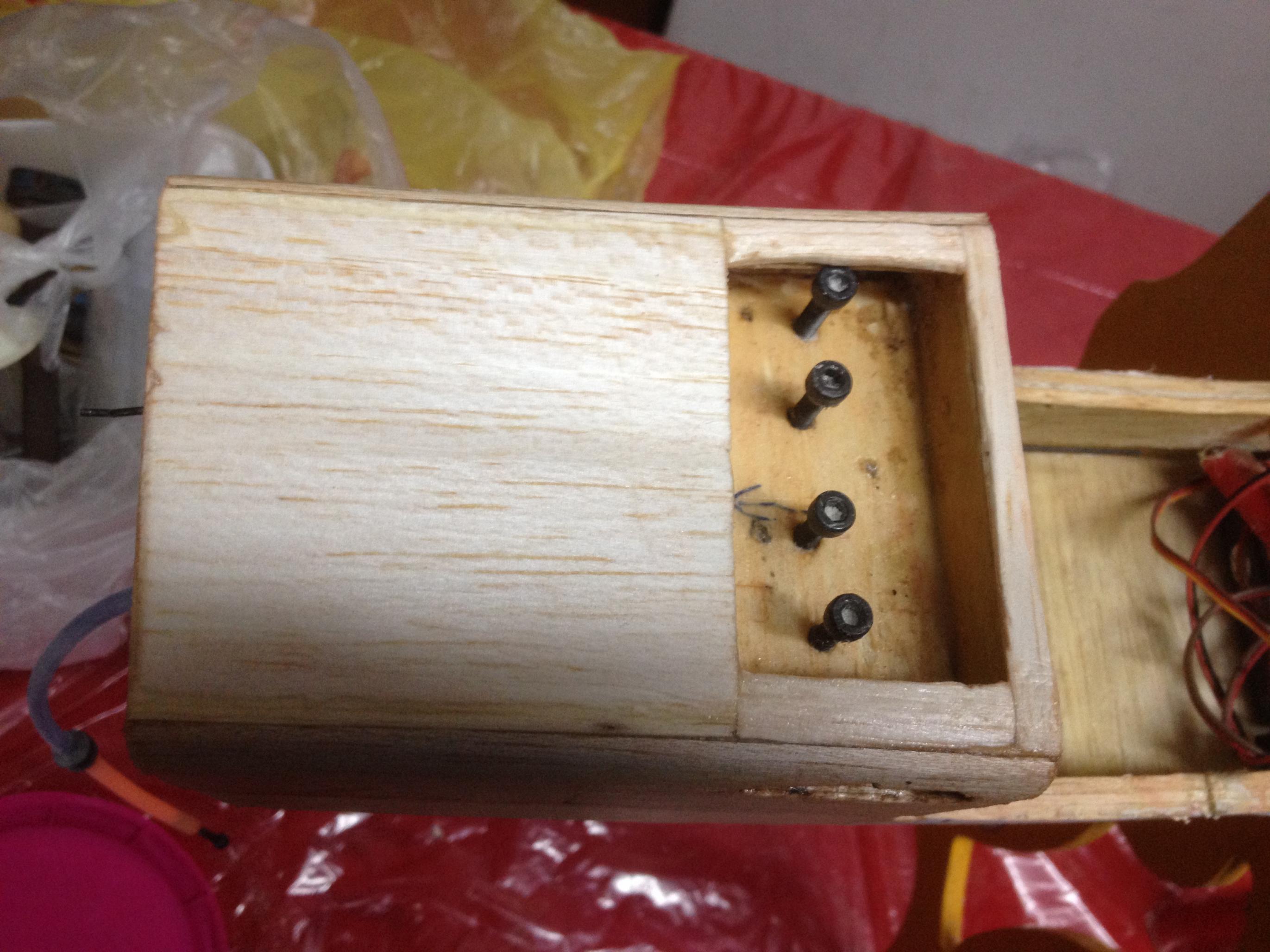

    יח' :
    שיוף לצורה מעוגלת והתאמת הקצוות לקו של הגוף,לאחר מכן מריחה בדופ' נגד נזקי דלק.
    היי
    לגבי הצביעה של הcowl
    אני משתמש בסילוטייפ מיוחד של revel (בדיוק כמו של הדגמים מפלסטיק) מה שמיוחד בו זה שהוא נדבק ולא עובר דרכו צבע ובעיקר לא נכנס מתחת ,
    כאשר תקלף את הדבק תוכל לראות פס ישר ואחיד .
    העלות שלו מיזערית והתוצאות מקצועיות .
    בהצלחה
