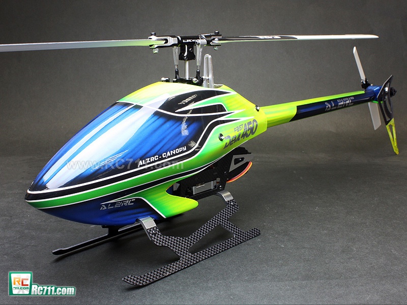

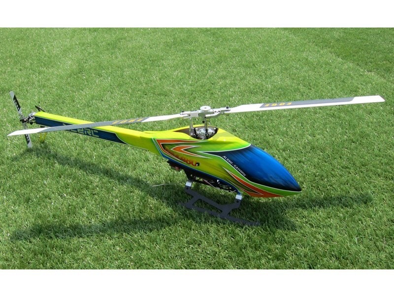

    אני מוסיף קצת תמונות של המסוק שמצאתי באינטרנט . סיקור בנייה והרכבה משלי יועלו בהמשך לאחר שכול הרכיבים יגיעו אלי .Click image for larger version.
ID:	119045Click image for larger version.
ID:	119044Click image for larger version.
