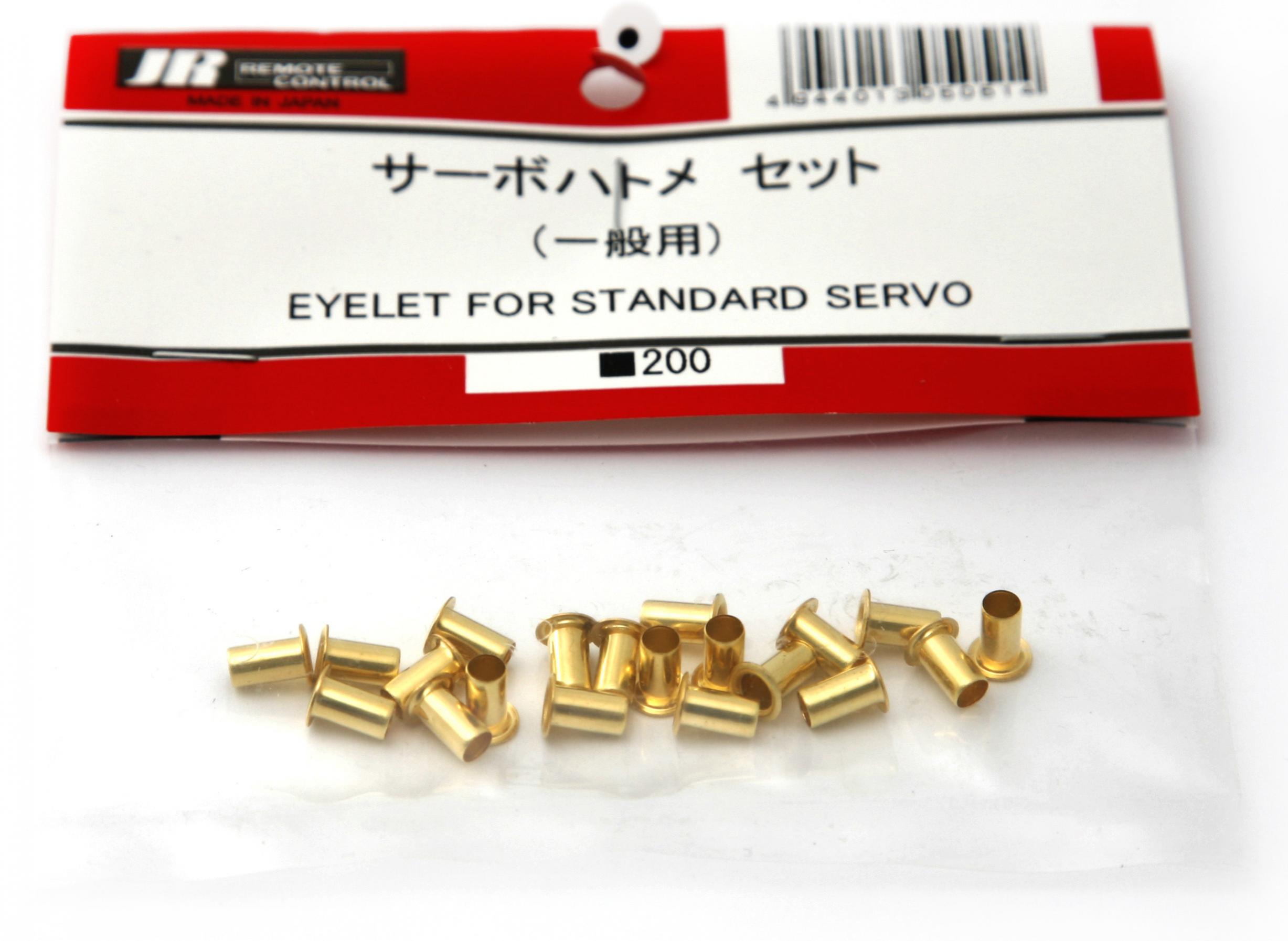

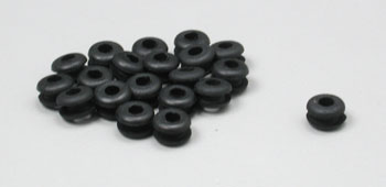

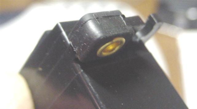

    חשוב לא פחות לא לשכוח את הגומיות שבאות עם הסרוו ואותן ממקמים היכן שהברגים מוברגים. אל גומיות אלו מתחברים שרוולי הפליז שדרכם עוברים הברגים.

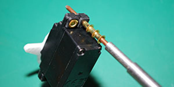

    כך מרכיבים בצורה הכי נכונה את הגומיות עם תותבי הפליז. לא אחרת !
    זה מאוד חשוב להתקין אותם מאחר והטיסן מייצר המון וויברציות אשר יכולות לפגוע בסרוו, גומיות אלו משככות אותן, את הצינור פליז אתם צריכים
    לשים מלמטה למעלה. כמו שנראה בתמונה מעלה.

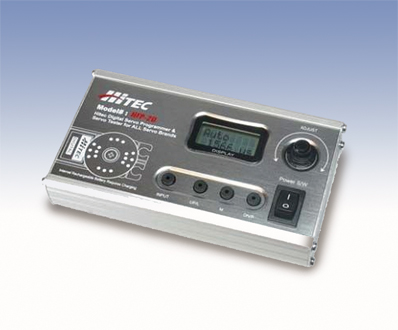

    המערכות מתחלקות לשלוש עיקריות, אלו שמתכנתות את הסרוואים עצמם, אלו שיכולות לתת לכל סרוו תפקיד דרך השלט ואלו אשר נמצאות על הטיסן ומשם יכולות לכייל אותם.
    היתרון במערכות שמכיילות את הסרוו עצמו, הוא שבעצם עכשיו יש פחות ציוד על הטיסן, יש לו יותר מקום לשאר הדברים אשר ממוקמים עליו וכמובן פחות משקל עודף.
    בנוסף כאשר אנו מכיילים את הסרוואים עצמם אנו בעצם לא צריכים שלט מתוחכם כל כך. כל סרוו מתוכנת בצורה כזו שהוא עצמאי לחלוטין ואיינו תלוי בשאר הסרוואים.
    לאחר תכנותו אתה פשוט מחבר אותו לאן שצריך וממשיך בכיול העדין שלו. הדבר נכון גם לכיול שורה של סרוואים בשורה על אותו הגה.
    כך אנו חוסכים את המשקל של מטצ' בוקס או הסרוו מאטצ'ינג השונים.
    חסרונות הם עלות המכשיר, יכול להגיע ל-350$.

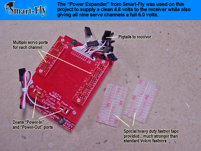

    יחידות הכוח השונות כמו הסמארט פליי, פאוור בוקס מכילות בין השאר להיותן מגבר, גם יכולת תכנות.
    מערכות אלו גם כך נמצאות על הטיסן, האפשרות לתכנת איתן היא עוד תוספת שחוסכת כסף. נשמע מוזר לא?
    לא, עובדה בטיסנים גדולים גם כך אנו חייבים להשתמש במערכת אשר תוכל לפצל ולסנכרן בין הסרוואים השונים בקבלת מתח שווה ונכון, מערכות שיכולות לכוון ולכייל את הסרוו רק חוסכת לי כסף וזמן כי גם כך הן נמצאות על גבי הטיסן ולא מסירים אותן,
    התוספת במחיר לפעולות אלו הן קטנות יחסית וכך אני בצורה מיידית יכול לשנות כיול מסוים או לתקן משהו שנראה לי לא תקין בסרוו.
    המערכות הללו כבר מחוברות לכל הסרוואים, אני לא צריך לנתק סרוו סרוו ולכייל אותם. הכול נעשה בלחיצה על כפתור.
    SMART FLY לטעמי המערכת הכי פשוט ההכי זולה והכי נוחה להפעלה.

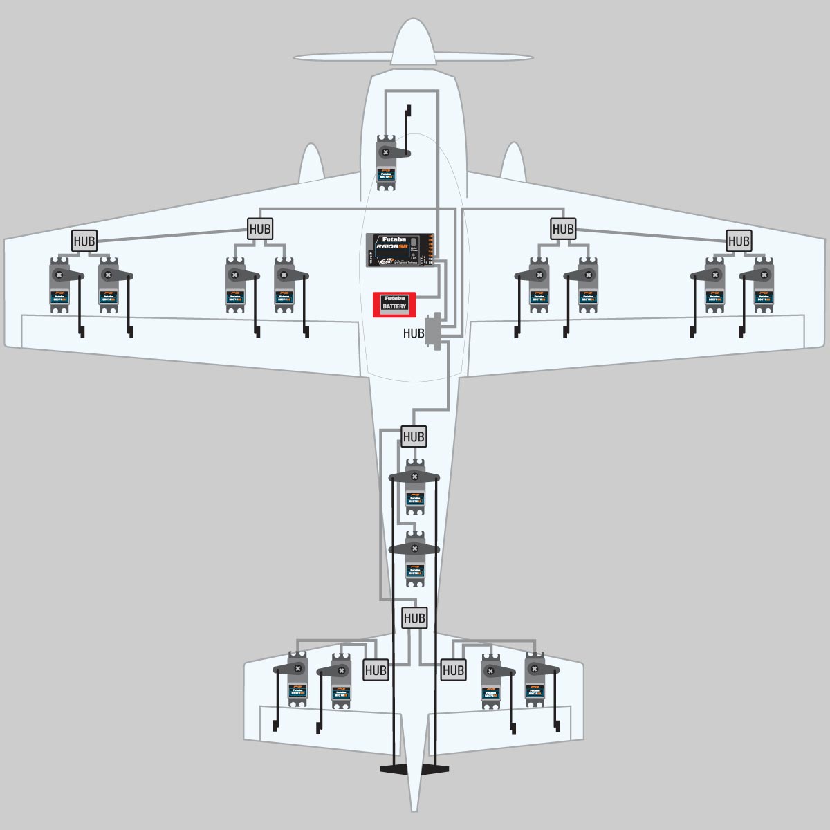

    השיטה השנייה בשליטה דרך השלט היא על ידי חוט טורי המעביר פקודה, כמו שרת אינטרנט.
    אלו מערכות שנקראות SBUS של פוטאבה, או XBUS של JR
    אותה גברת בשינוי הדרת.
    איך זה עובד, כבר אחד הוא כבל אינפורמציה המתפצל למעין יחידות כוח שמהן יוצא זרם וסיגנאל לסרוואים השונים, אם זה בודד או קבוצה.
    הכבל מעביר לא רק את הסיגנאל אלא גם את המתח והזרם לכל הסרוואים בטיסן, כך אתם יכולים לחסוך המון מטרים של כבלים וכמובן המון משקל.
    מעטים המטיסים שראיתי משתמשים בשיטה הזו...היא גאונית אבל כנראה שעדיין לא הגיע זמנה.
