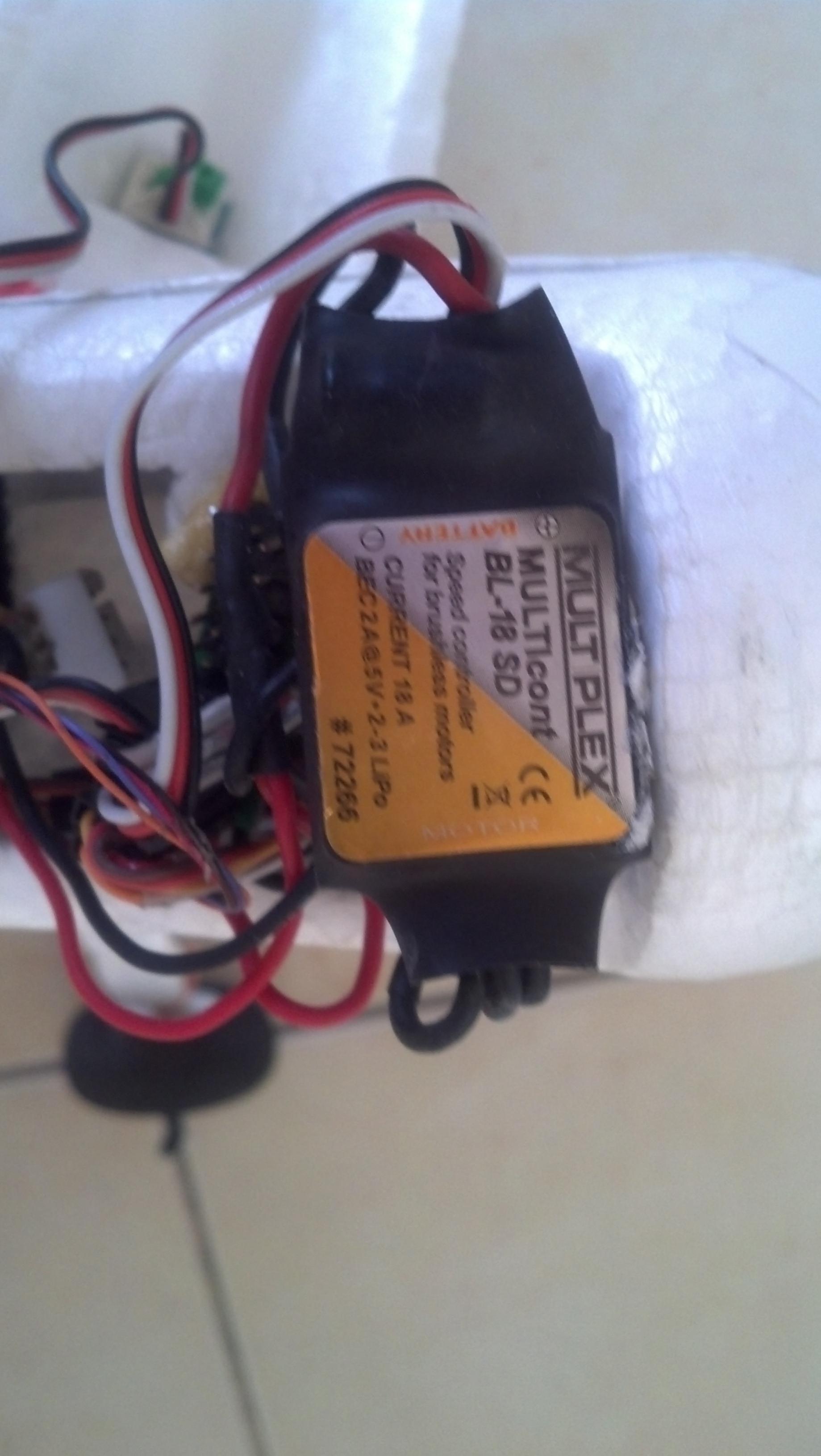

Name:	esc multiplex.jpg
    זה הבקר שמגיע יחד עם הטיסן
    האם למישהו מכם יש ניסיון איתו?
    תודה.

    Hi
    follow your manual instructions to reprogram your ESC
    point 7 in the program sequence is return to default
    (ברירת מחדל)
    Beep-----Beep--Beep. 1 long----- 2 short beeps
    move the throttle stick down to chose return to default. wait 3 seconds, move throttle stick up again
    point 8 will sound : Beep---beep
    move stick down to exit
    wait 15 seconds
    turn everything off
    start upp again in this default mode
    lets hope it works
    PS. Multiplex dose not seem to have a programing card available
    so it seems like you must use your radio setup to reprogram your ESC
    Turnigy card can not / should not! be used to reprogram your controller correctly
    Now you can program the throttle range as required, the instructions are at the
    head of the controller manual
    Ronny
    נערך לאחרונה על ידי Ronny Cohen; 07-03-2015 בשעה 10:19:16.

    ברירת מחדל תגובה: שאלה לגבי דחף מנוע בטיסן של מולטיפלקס stumaster
    רוני?
    לא יותר פשוט להחליף את הבקר לטורניגי וזהו?
    אם אני אתחיל מעכשיו עם הציפצופים האלו עד שיגיע בקר חדש מהוביקינג אני אסיים לתכנת-אם בכלל

    ציטוט נכתב במקור על ידי bna016 צפיה בהודעה
Name:	כרטיס תכנות.jpg
    רוני-זה הבקר שברשותי הפונקציות הרלוונטיות לבעיה שלי הם 2-5-6
    כל השאר לא מעניין.
    בין 5 ו-6 עשיתי הצלבות ובדיקות ומשחקי פרופים-לא נעליים לא גרביים
    תשנה את הטיימינג להכי נמוך ואת הברייק לאון
