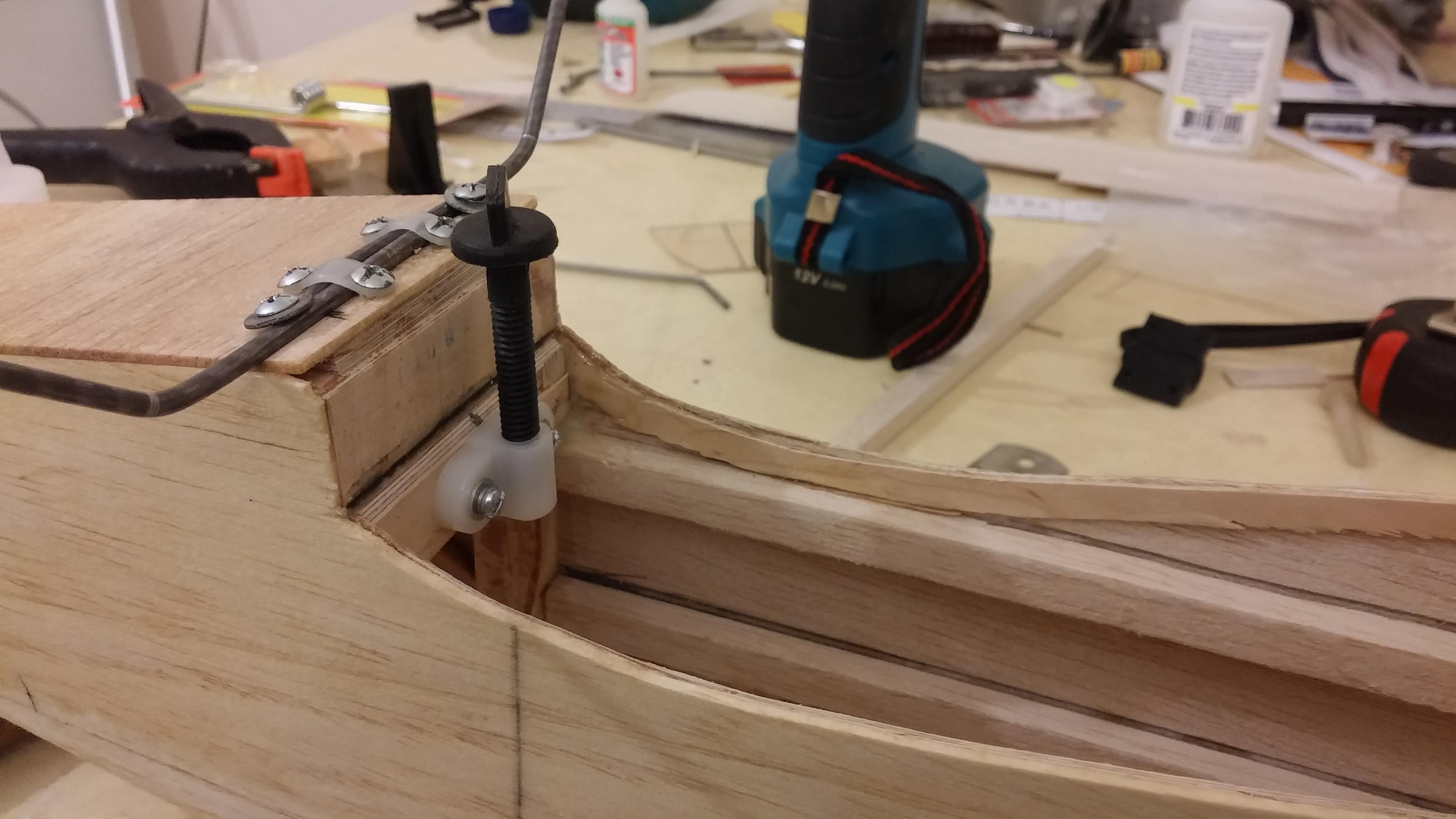

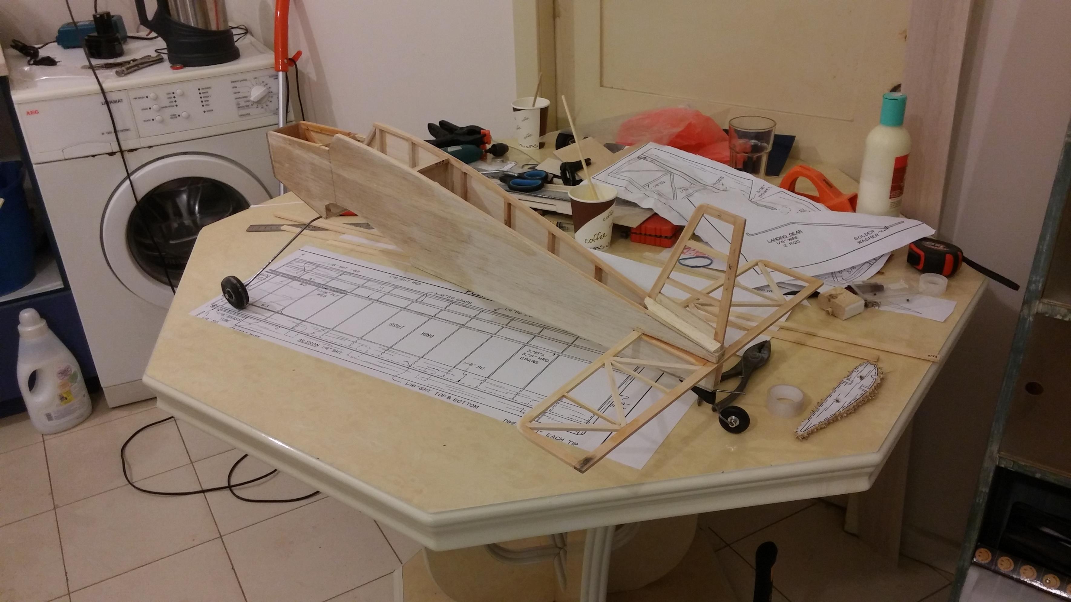

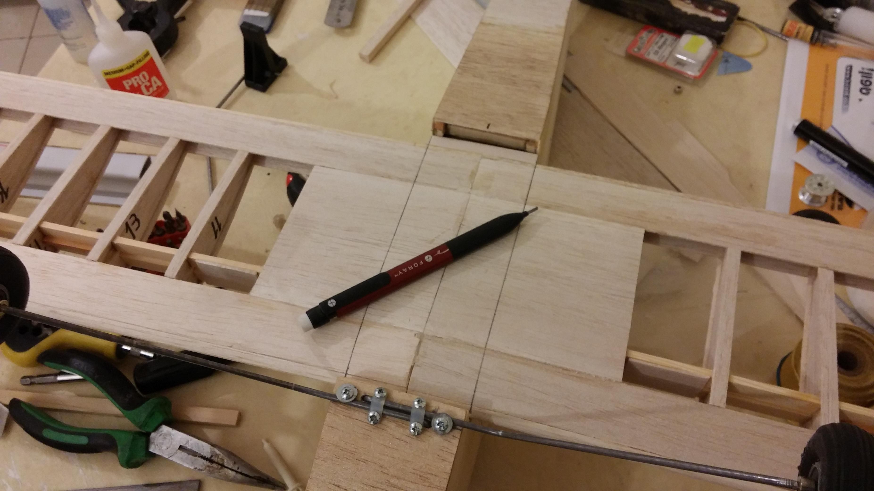

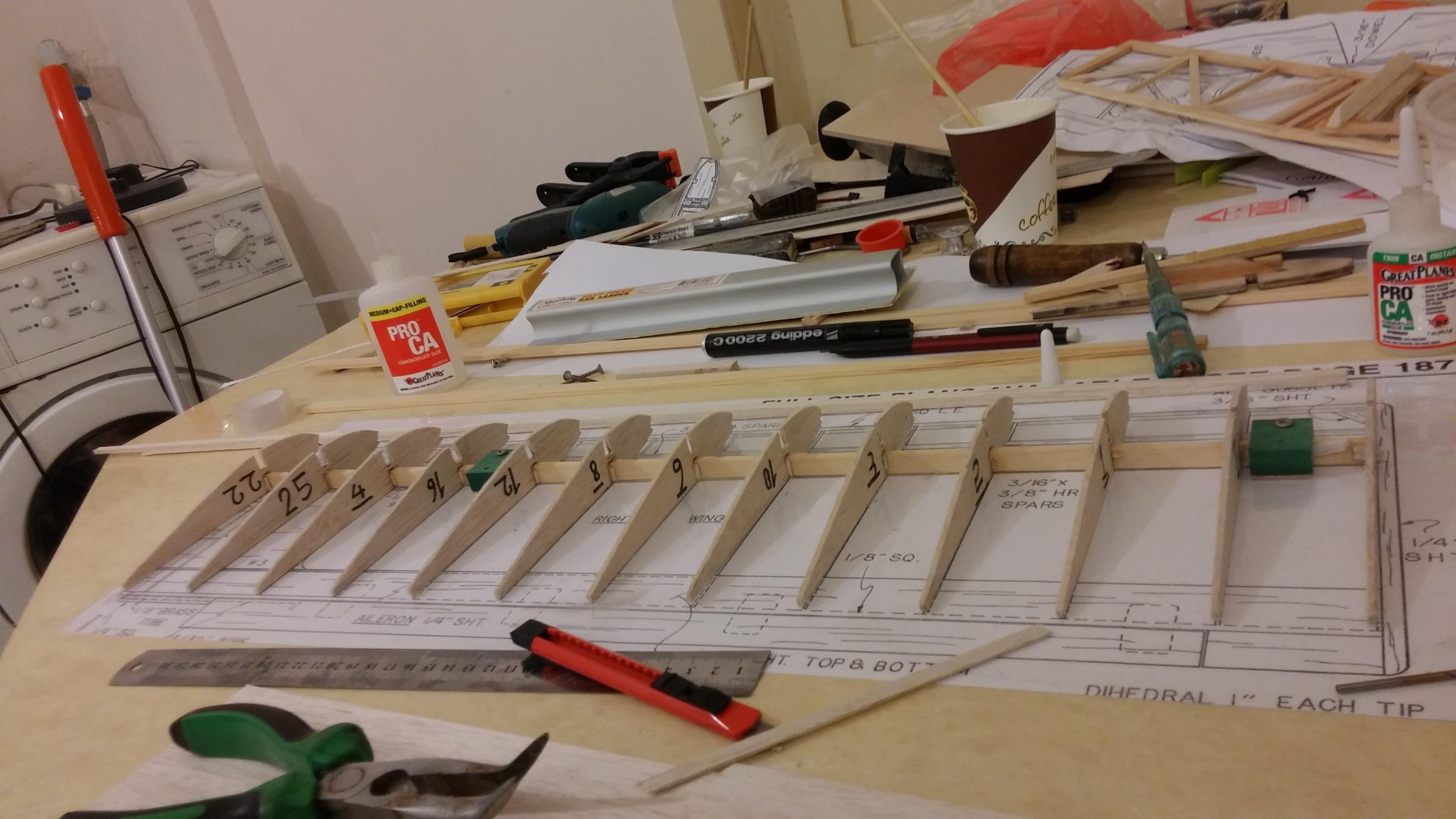

    בשרשור אחר התפרסם אתר ממנו ניתן להוריד תוכנייות בחינם..

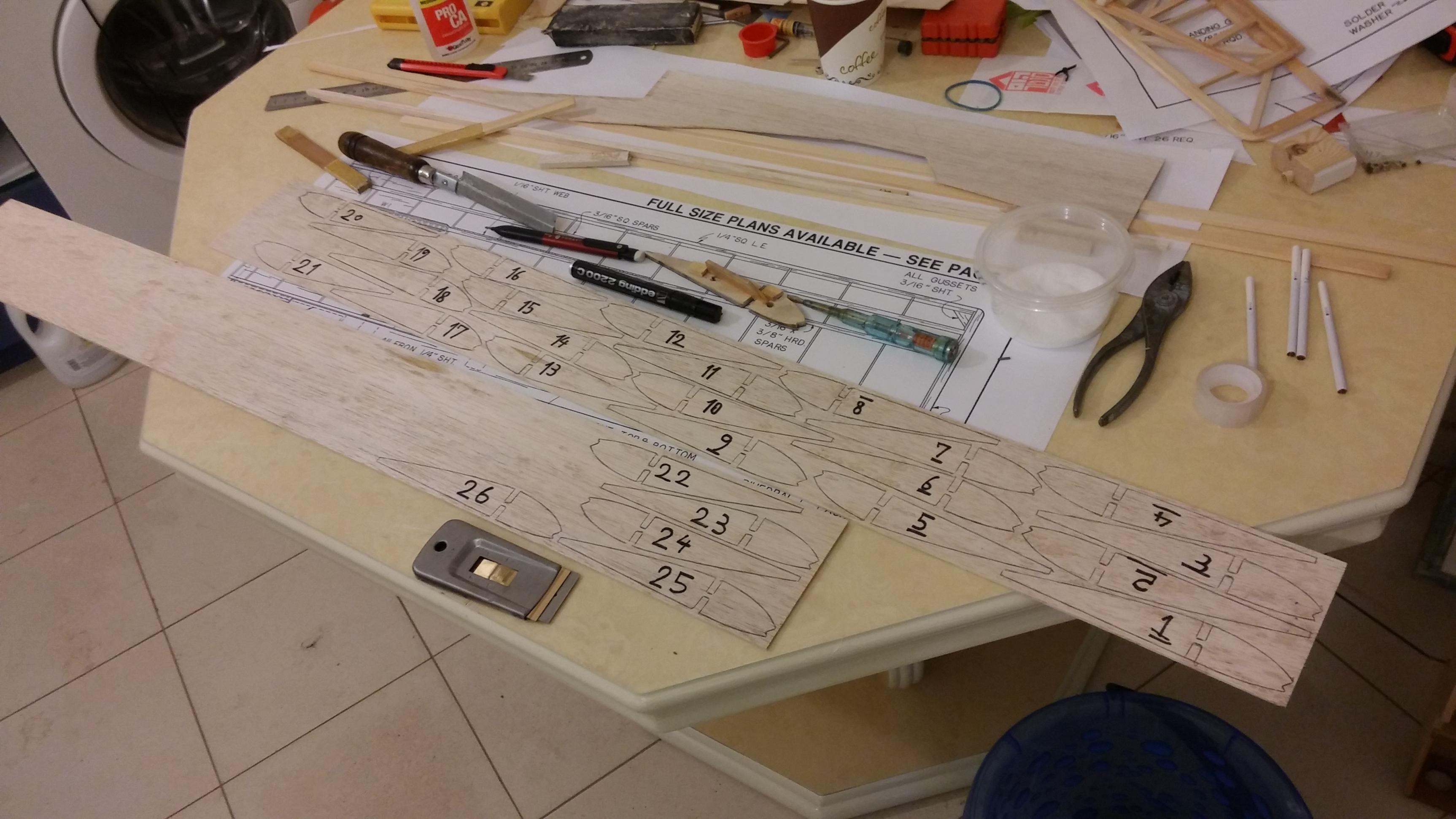

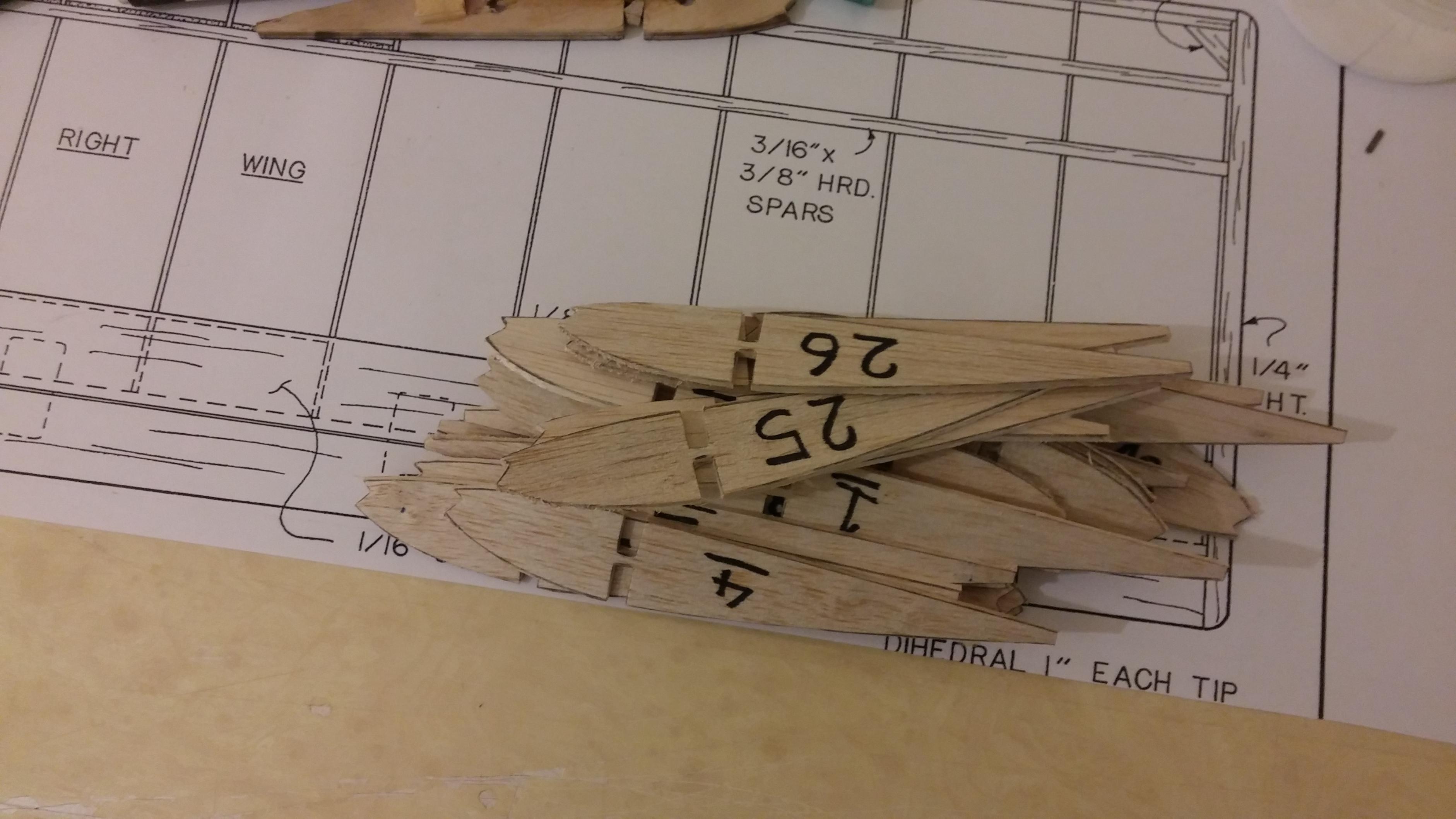

    הורדתי 15 והדפסתי את כולן בגודל מקורי, וזו הראשונה בבניה...
    החלטתי לבנות מתוכניות טיסנים שמתאימים למנועים שנמצאים אצלי כבר שנים ארוכות ..
    את השם של הטיסן הזה אני ממש לא מבין...כתוב בתוכנית אבל נראה נחמד...אז אותו אבנה ראשון...

    semper fi מלטינית פירושו נאמן לנצח.
    על פי התמונות הבניה שלך מתקדמת היטב. יישר כוחך. הקפד על הדיוק וייצא לך טיסן נהדר.

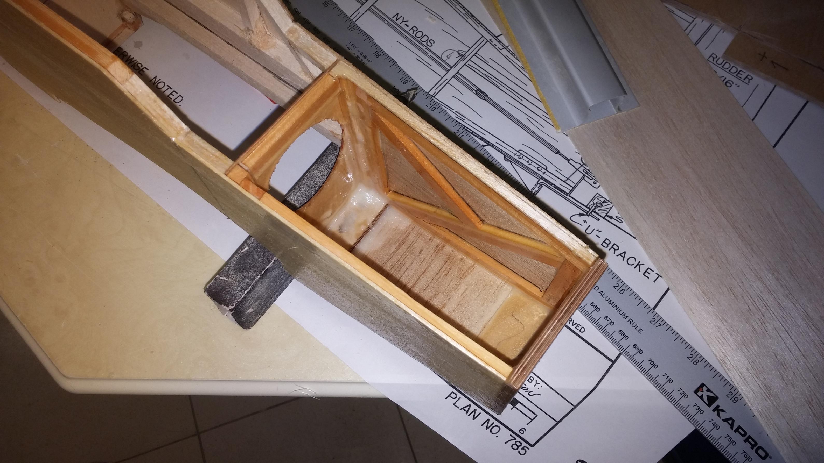

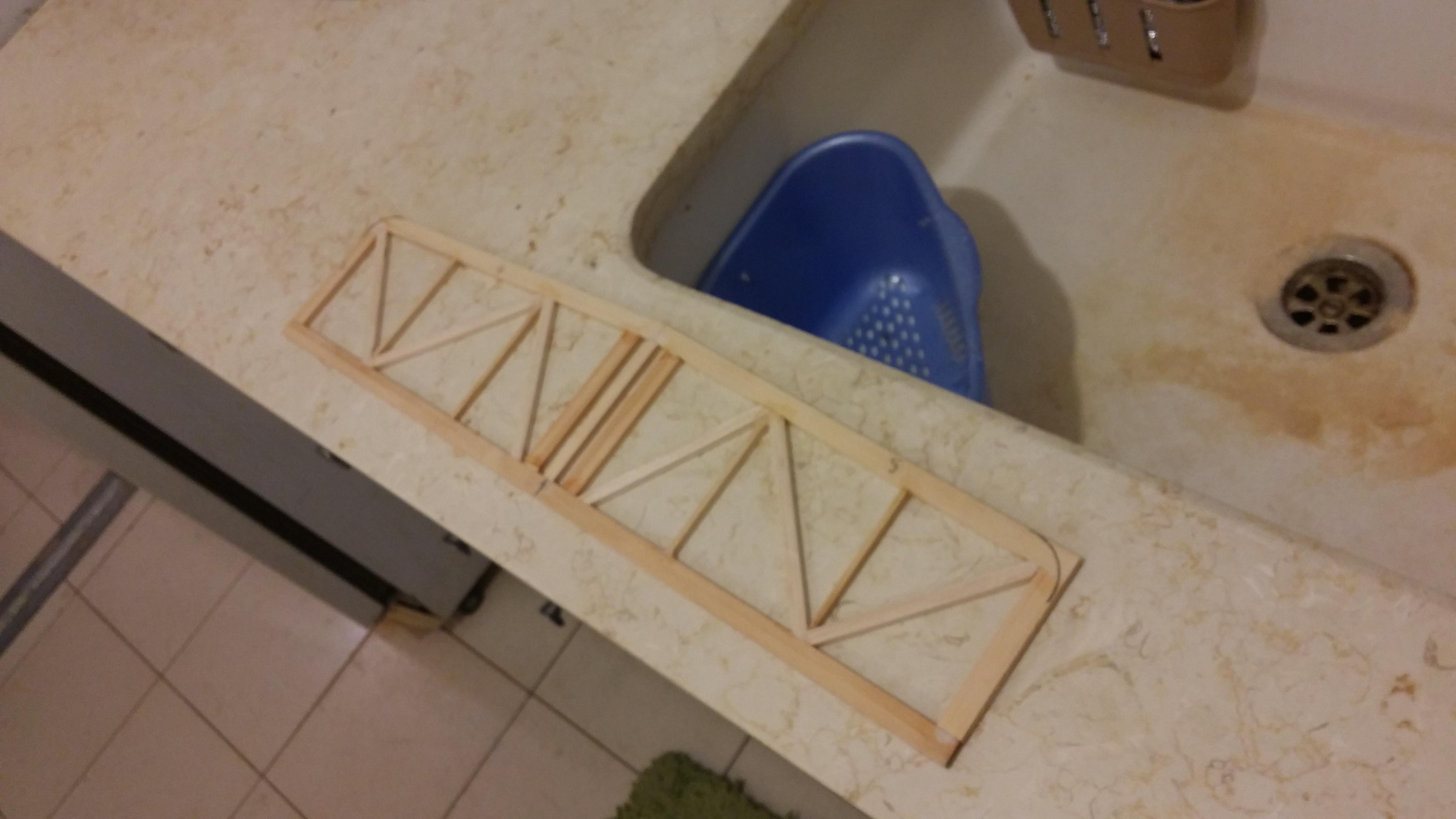

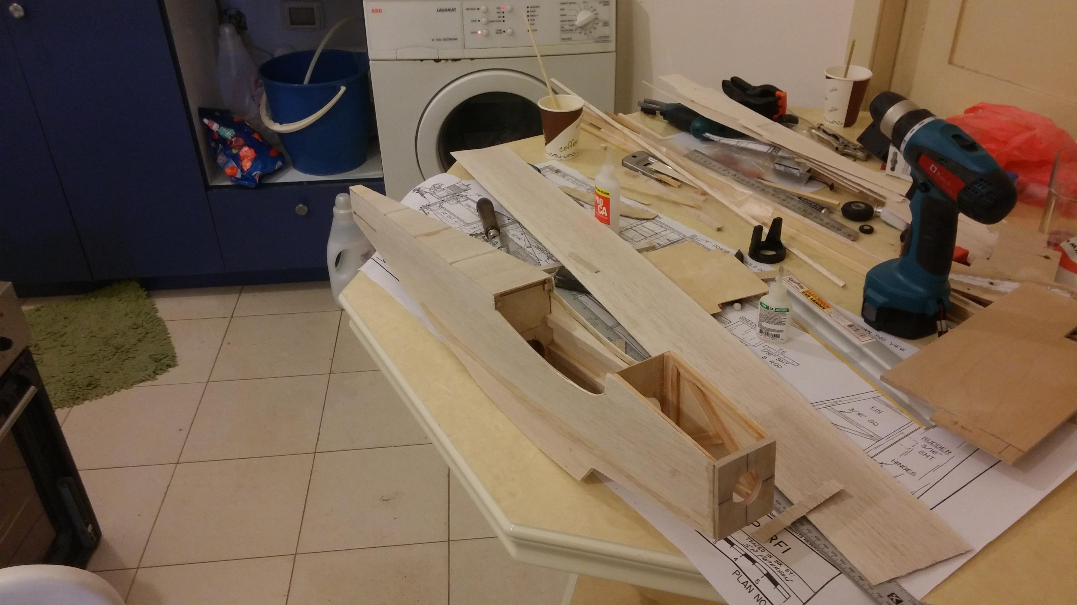

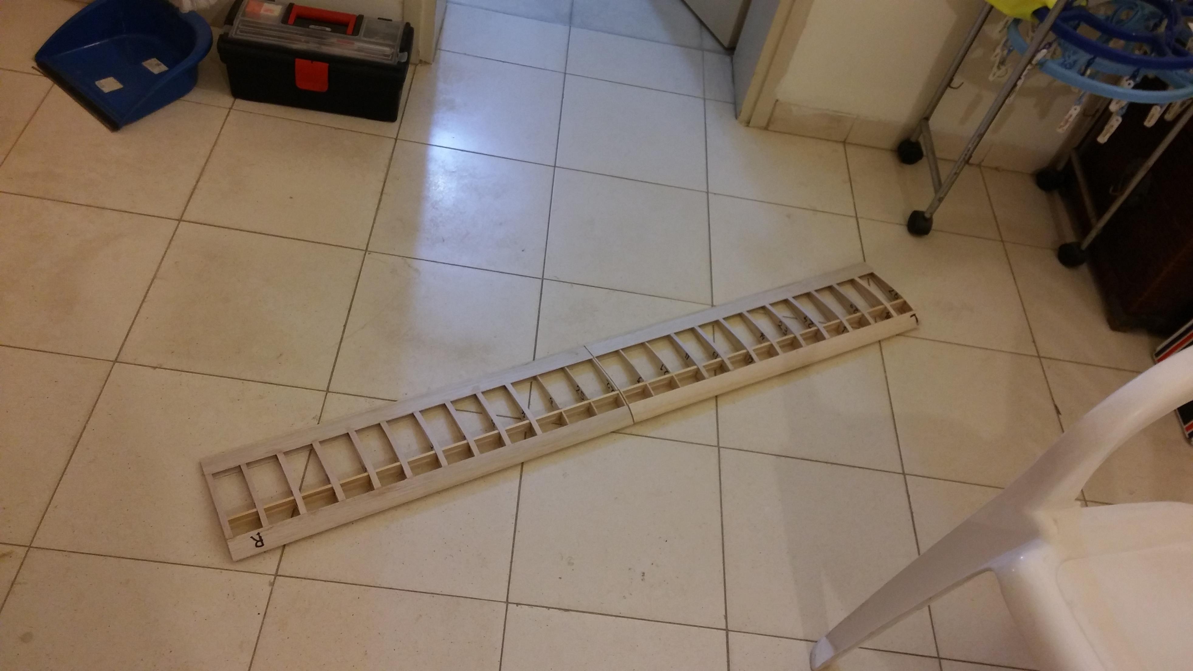

    סיימתי לבנות את גוף הטיסן בערך בשלוש שעות....כבר מצופה אפוקסי בשליש קדמי כהגנה מנזילת דלק...מיועד למנוע 25 לערך...

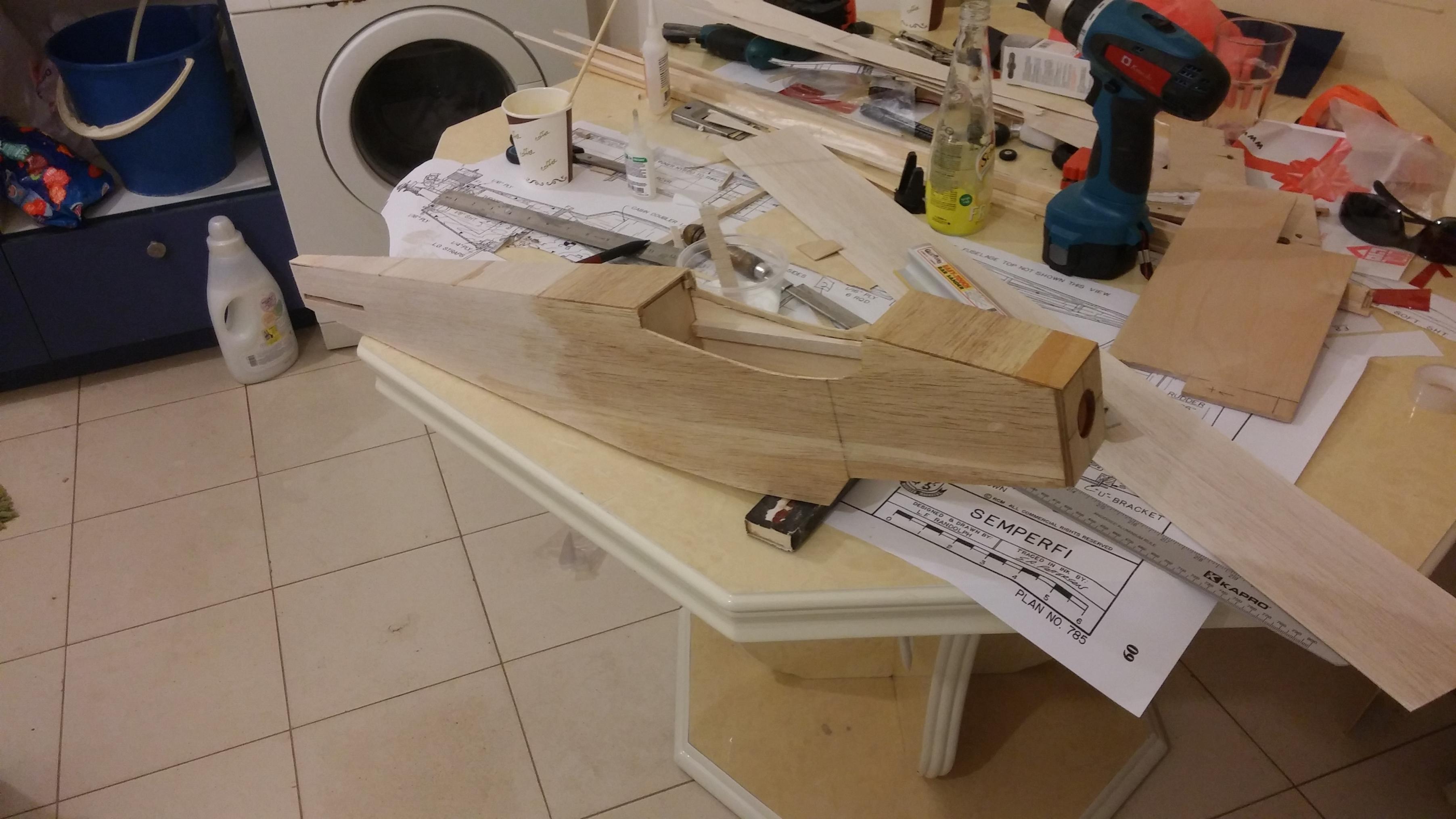

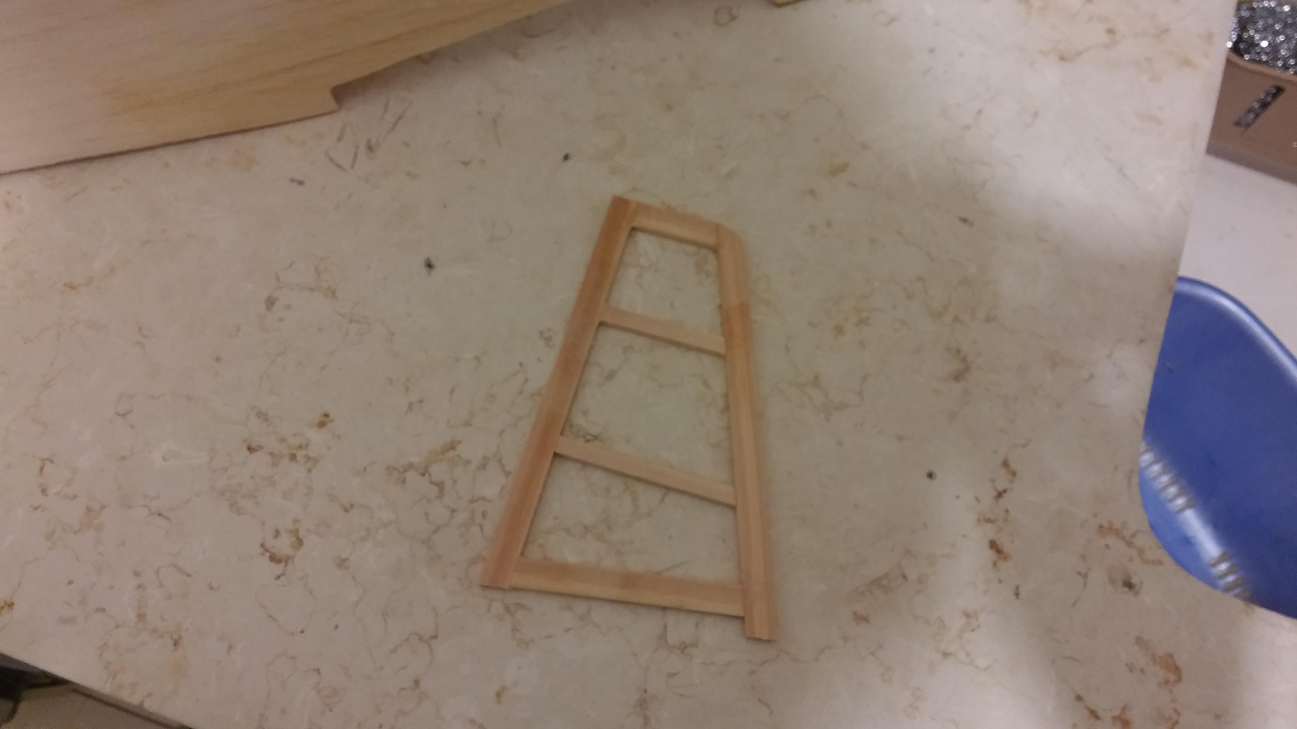

    נשארו קצת הטרמות...פספסתי בחלק העליון קצת במידות.....

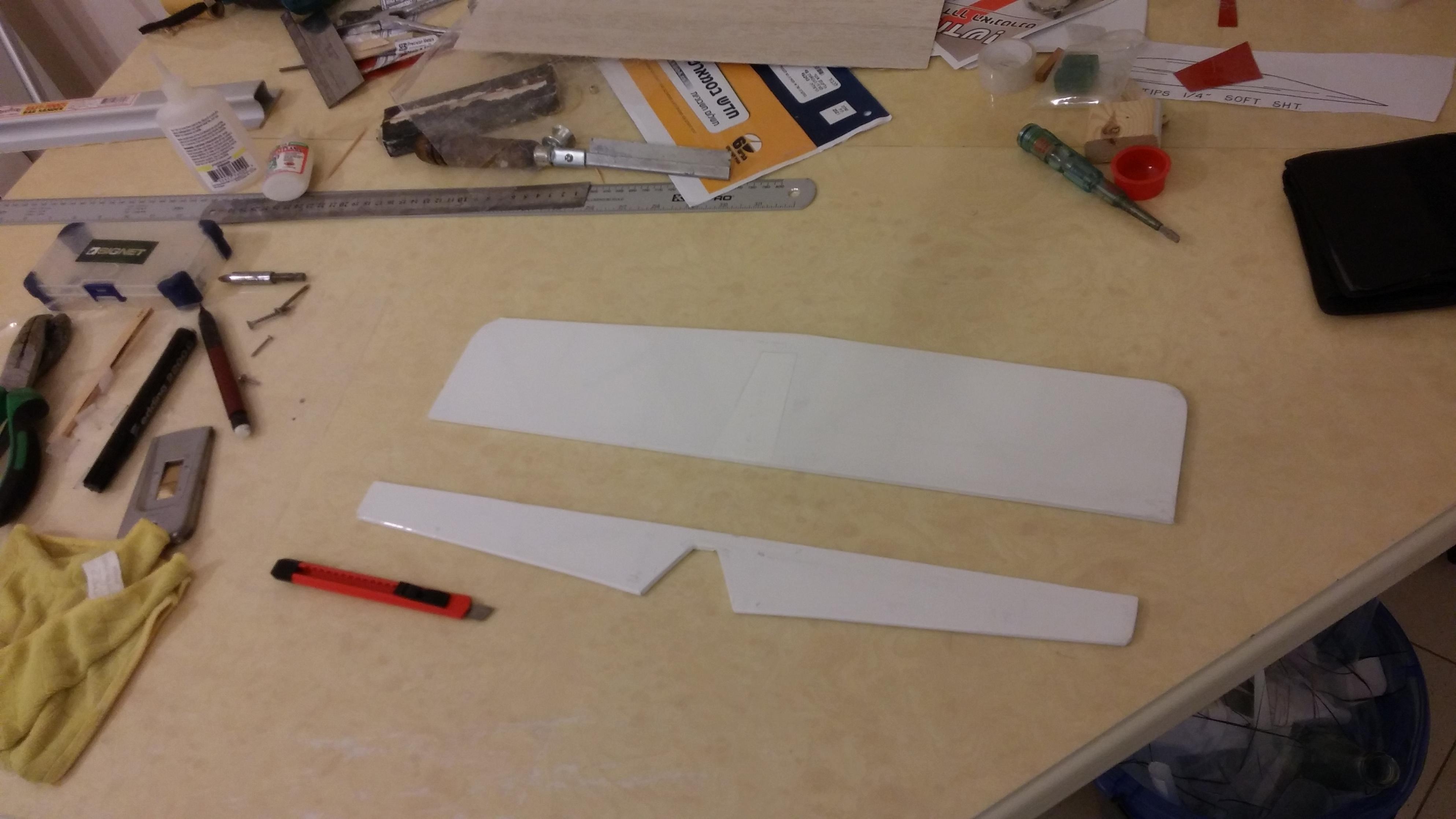

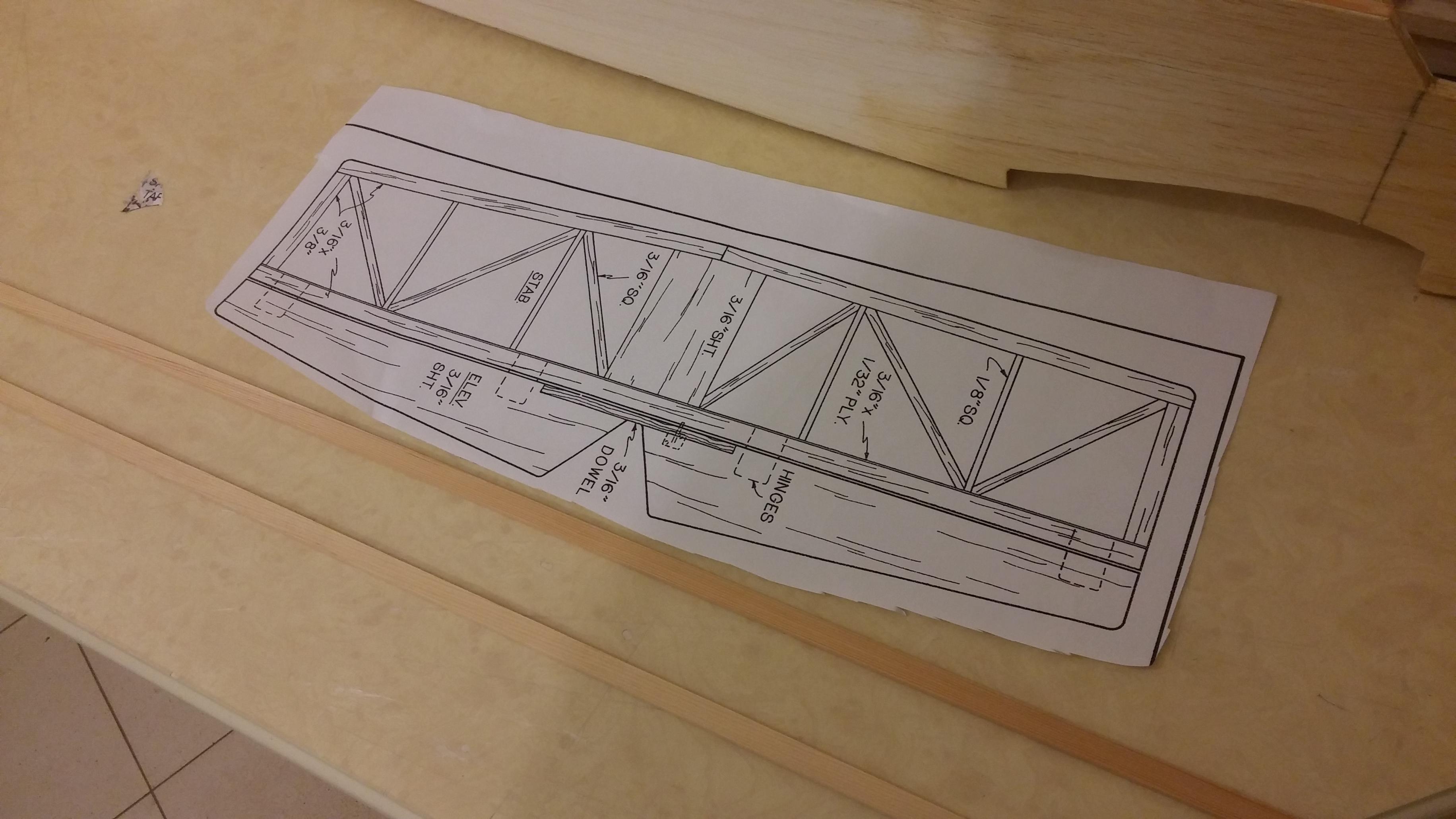

    מייצבים.....

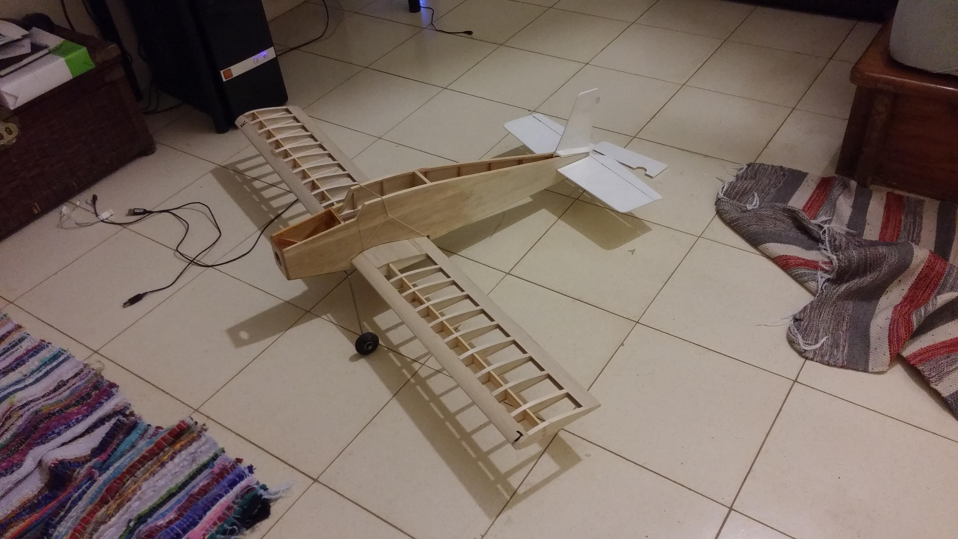

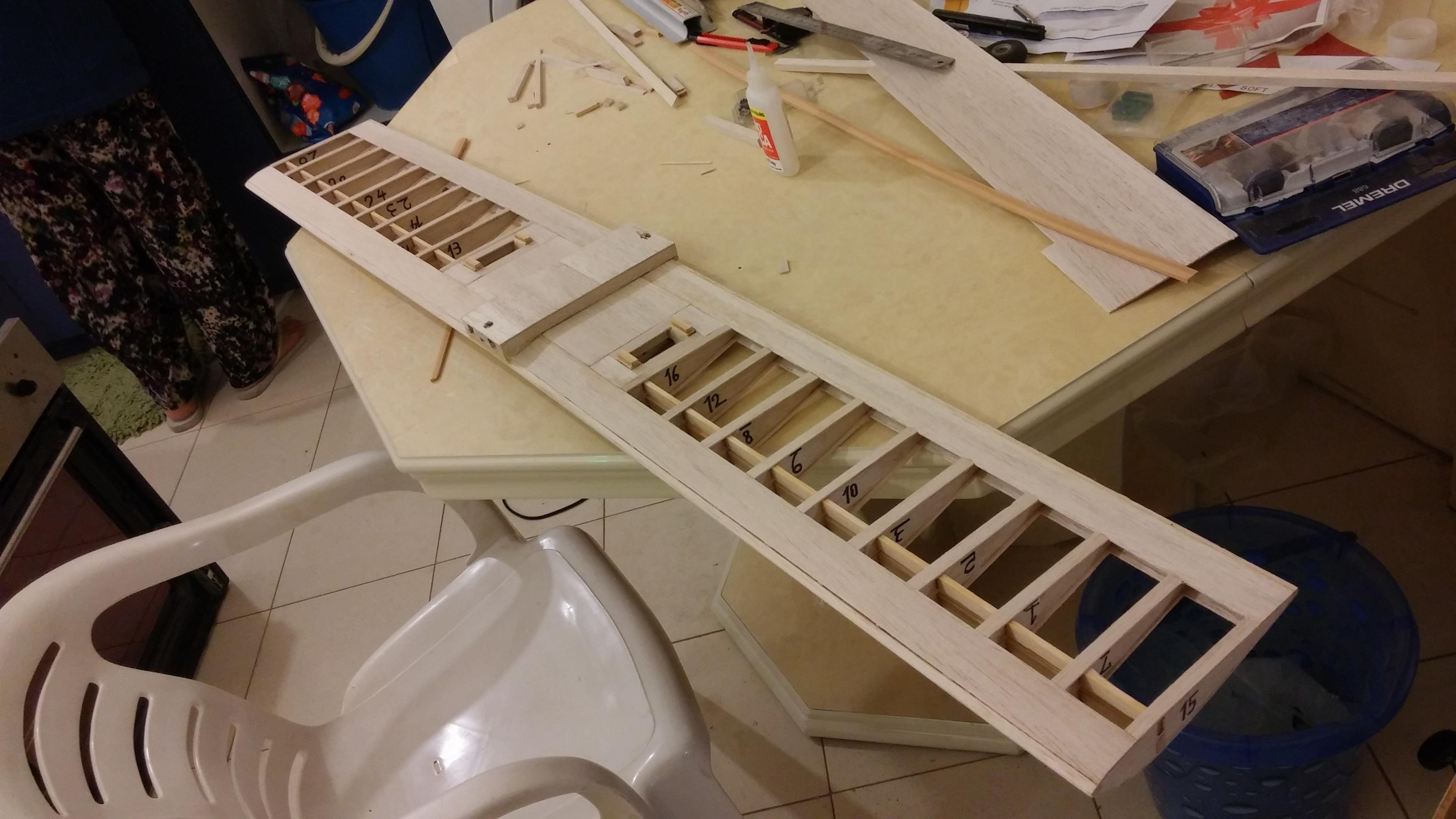

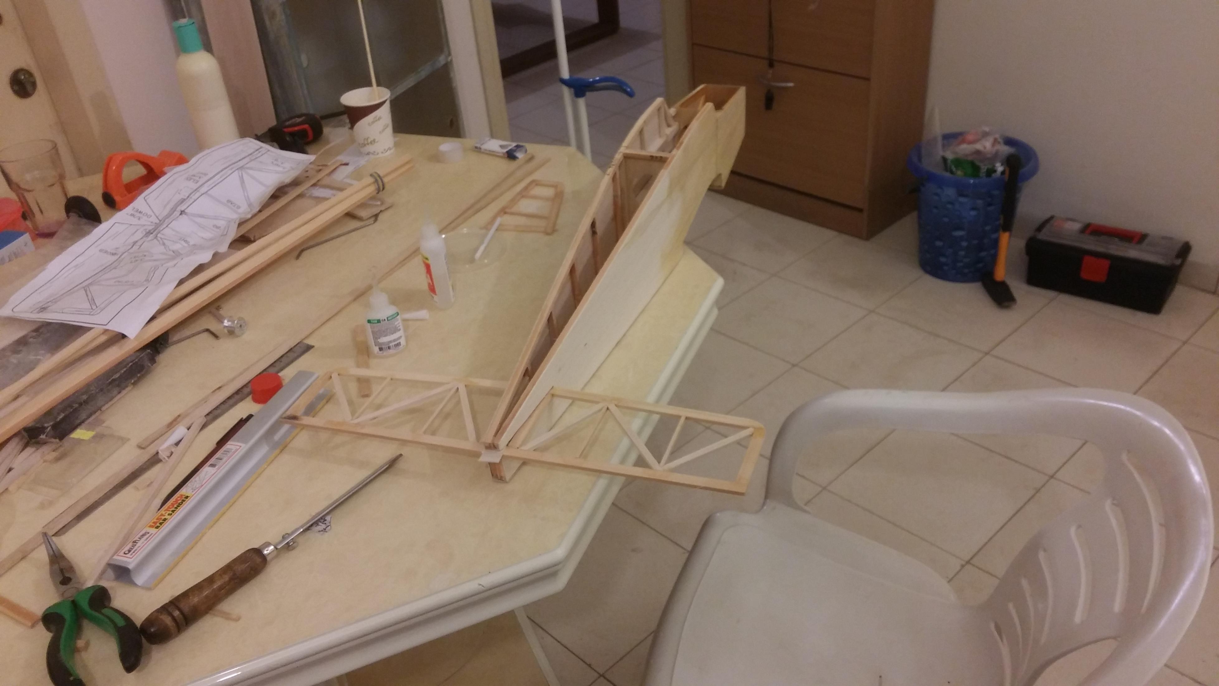

    רק כנפיים והגאים והשלד מוכן...

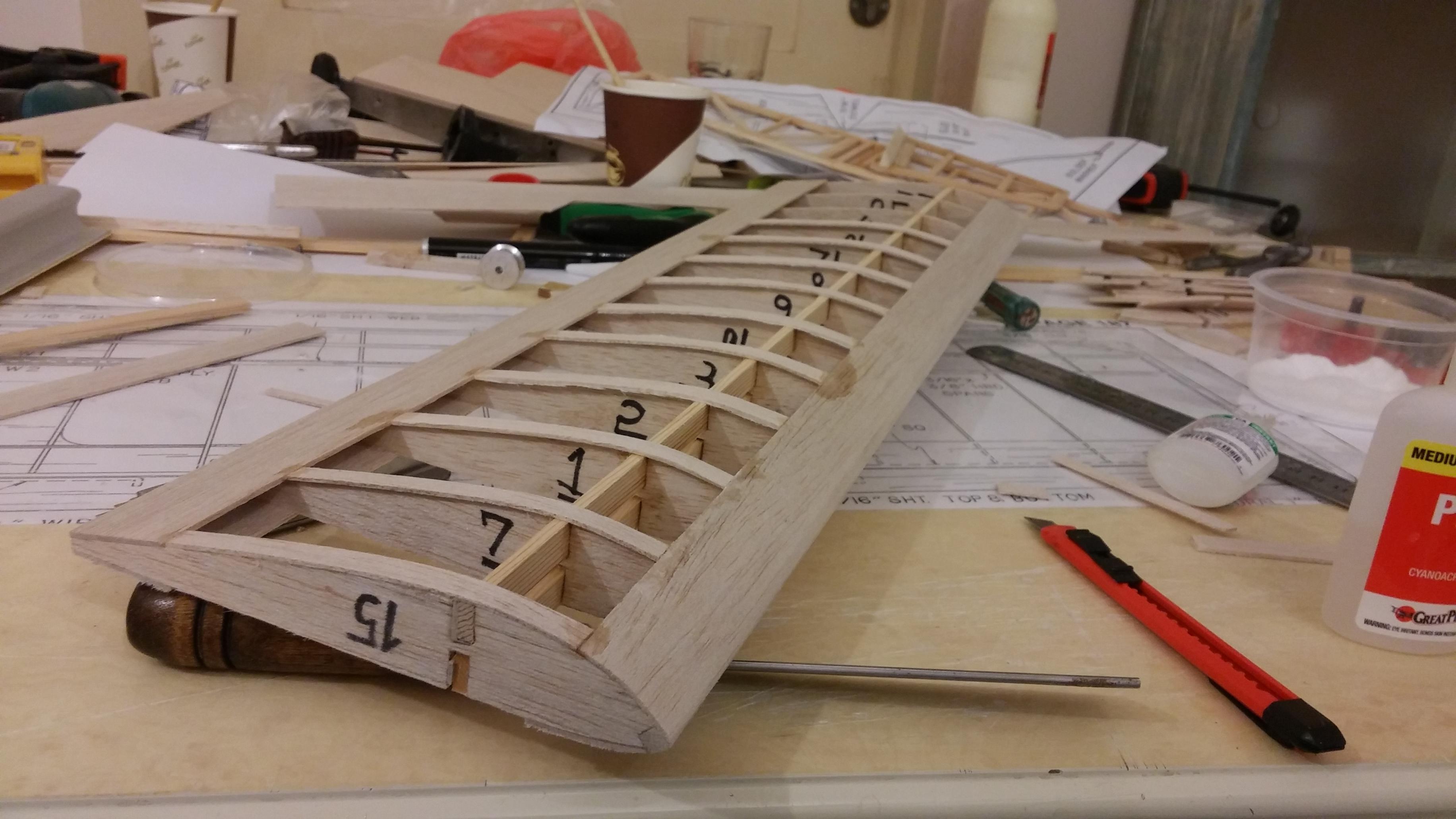

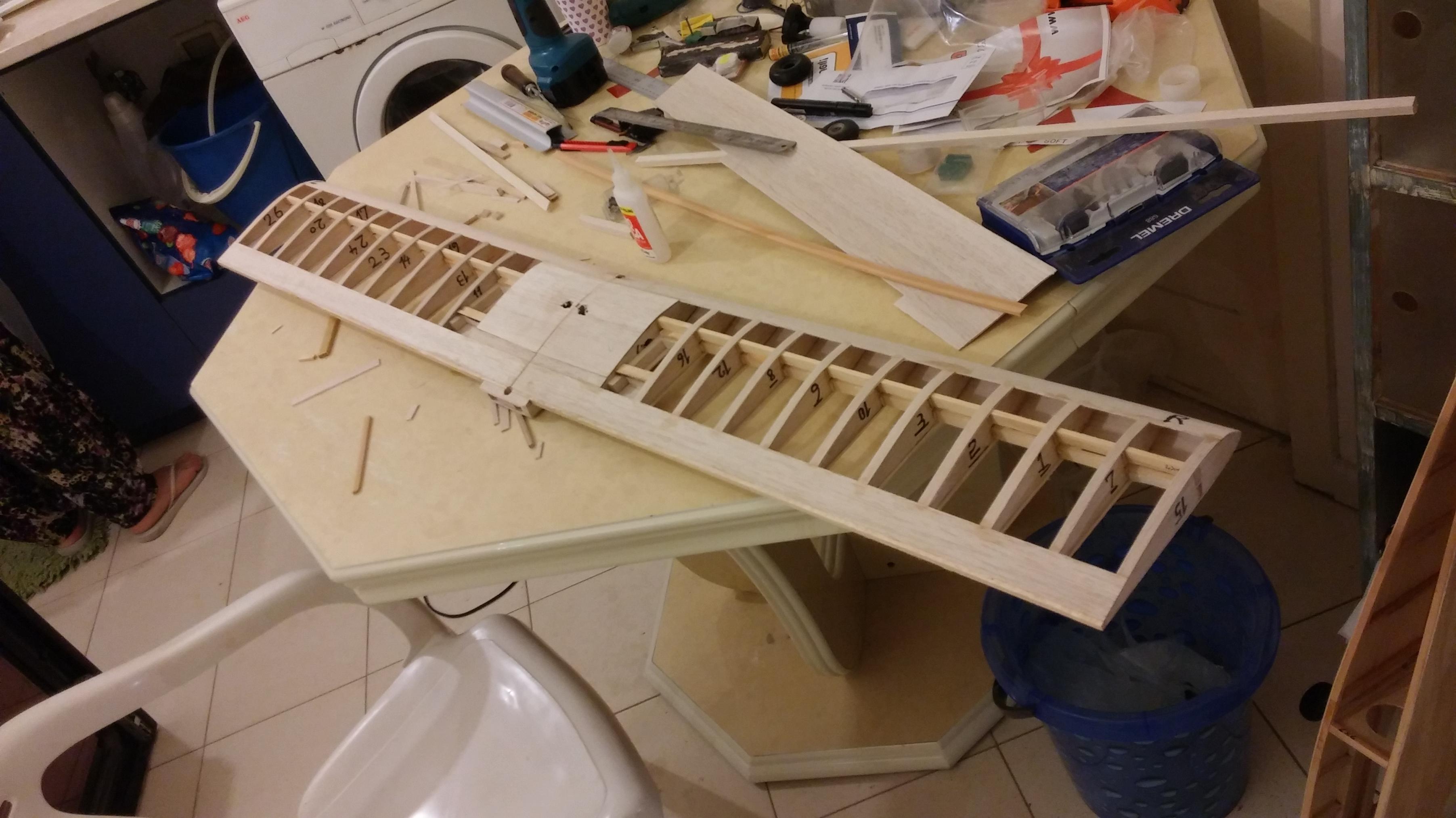

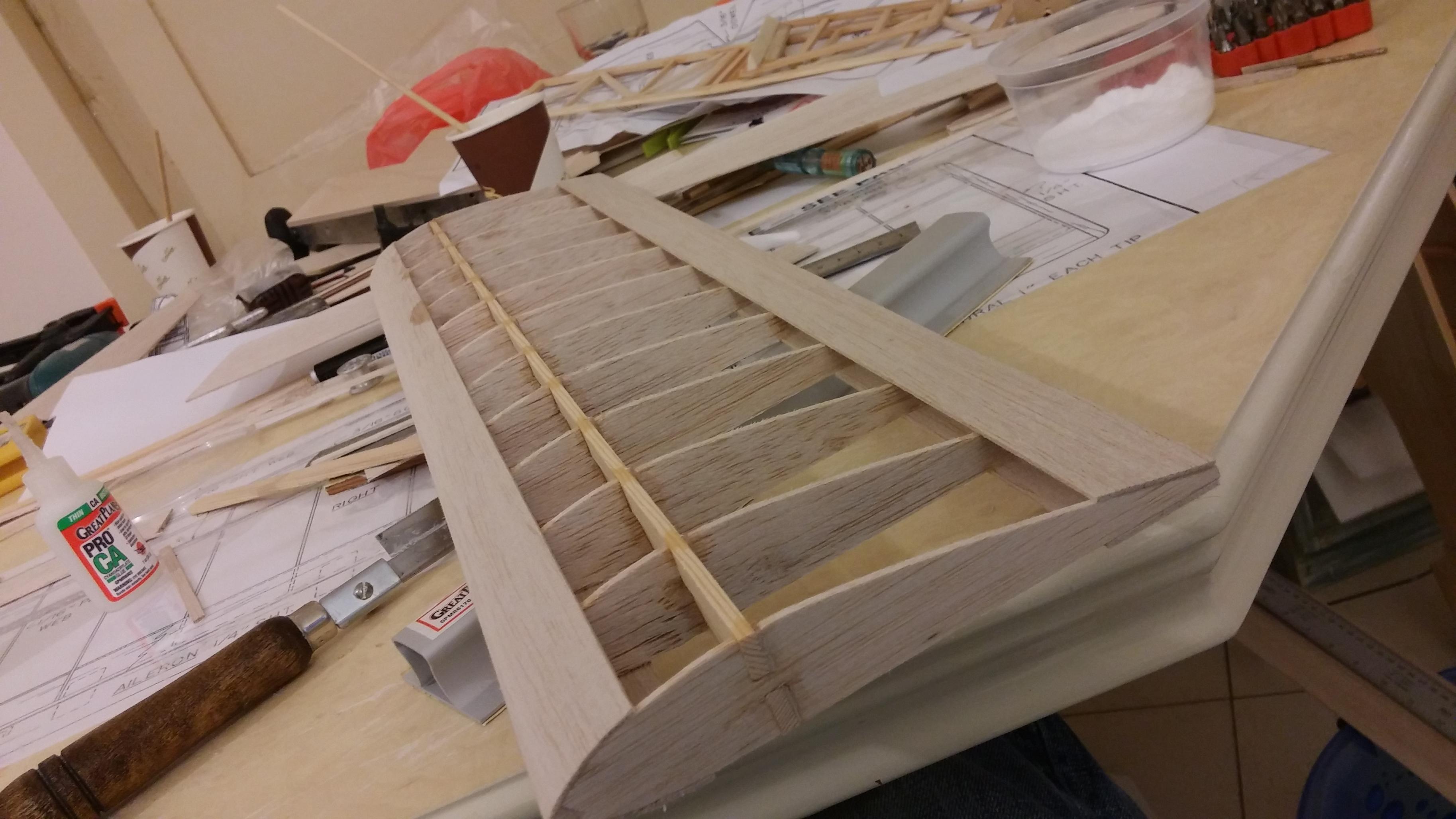

    כנף ימין....כבר אין לי כוח היום...

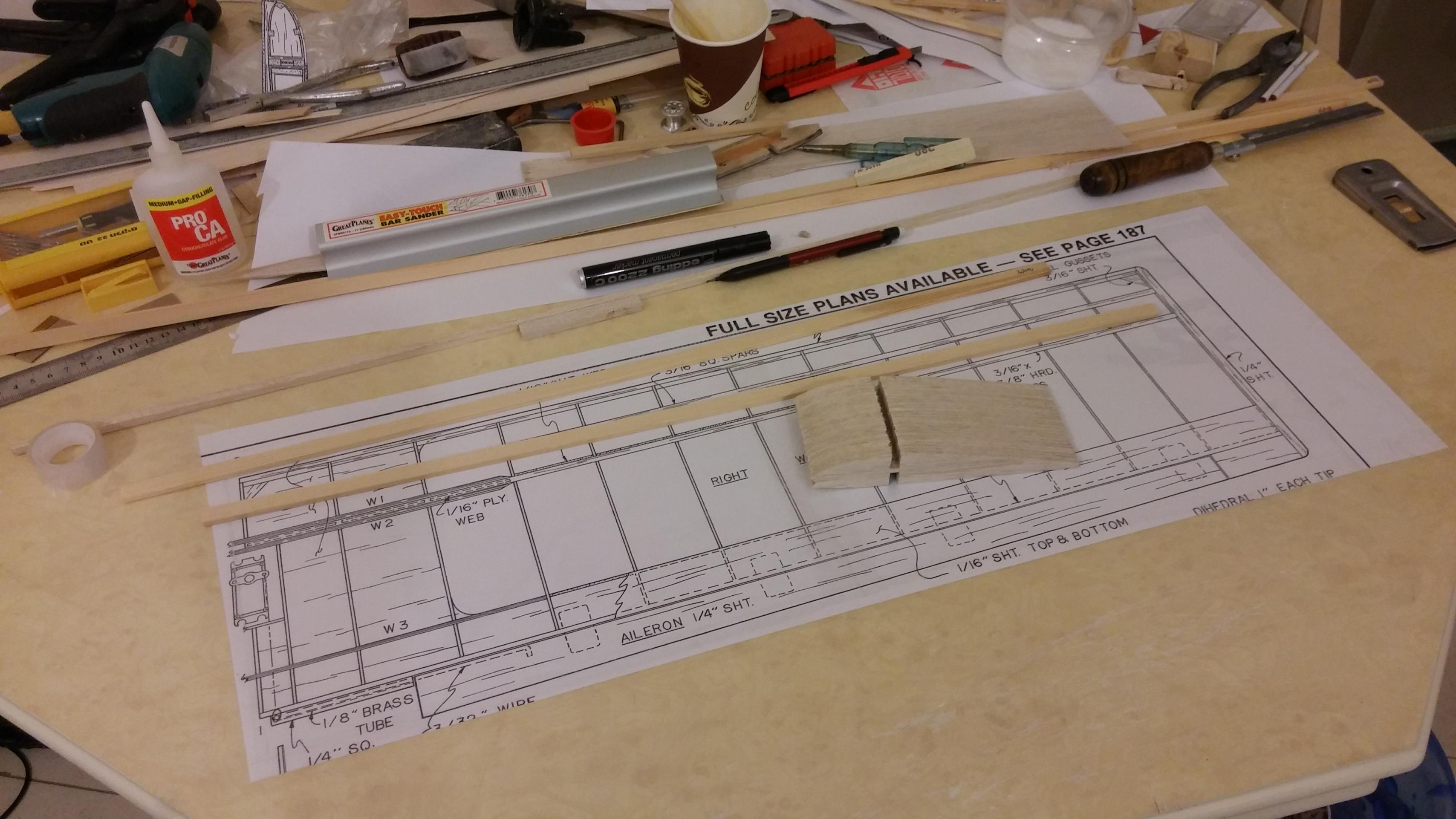

    רק הערה אחת - למה אתה מחרב את התוכנית. עובדים עליה כשהיא עם ניילון דק ששומר עליה מהדבקות ואם אתה רוצה חלק נפרד וקטן יותר - מצלמים אותו במדפסת\מכונת צילום. חבל להרוס תוכניות !

    ציטוט נכתב במקור על ידי umbo צפיה בהודעה
    יפה מאוד.
    מכל טיסן יש שתי תוכניות מצולמות...ויש ניילון של קלסרים...חצי פלאסטי כזה לא קולט הדבקות משוטח על התוכנית מודבק עם סרט.

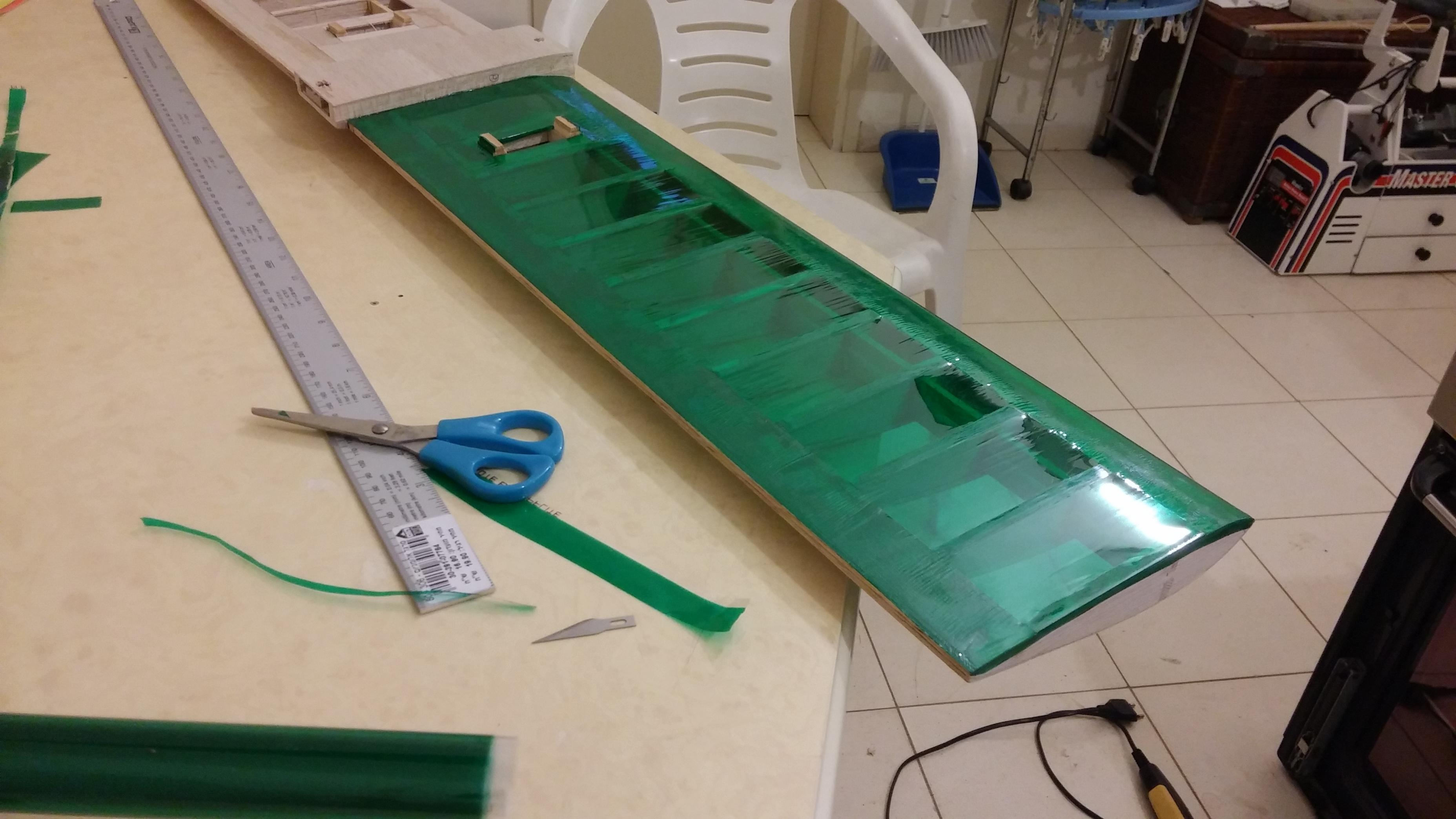

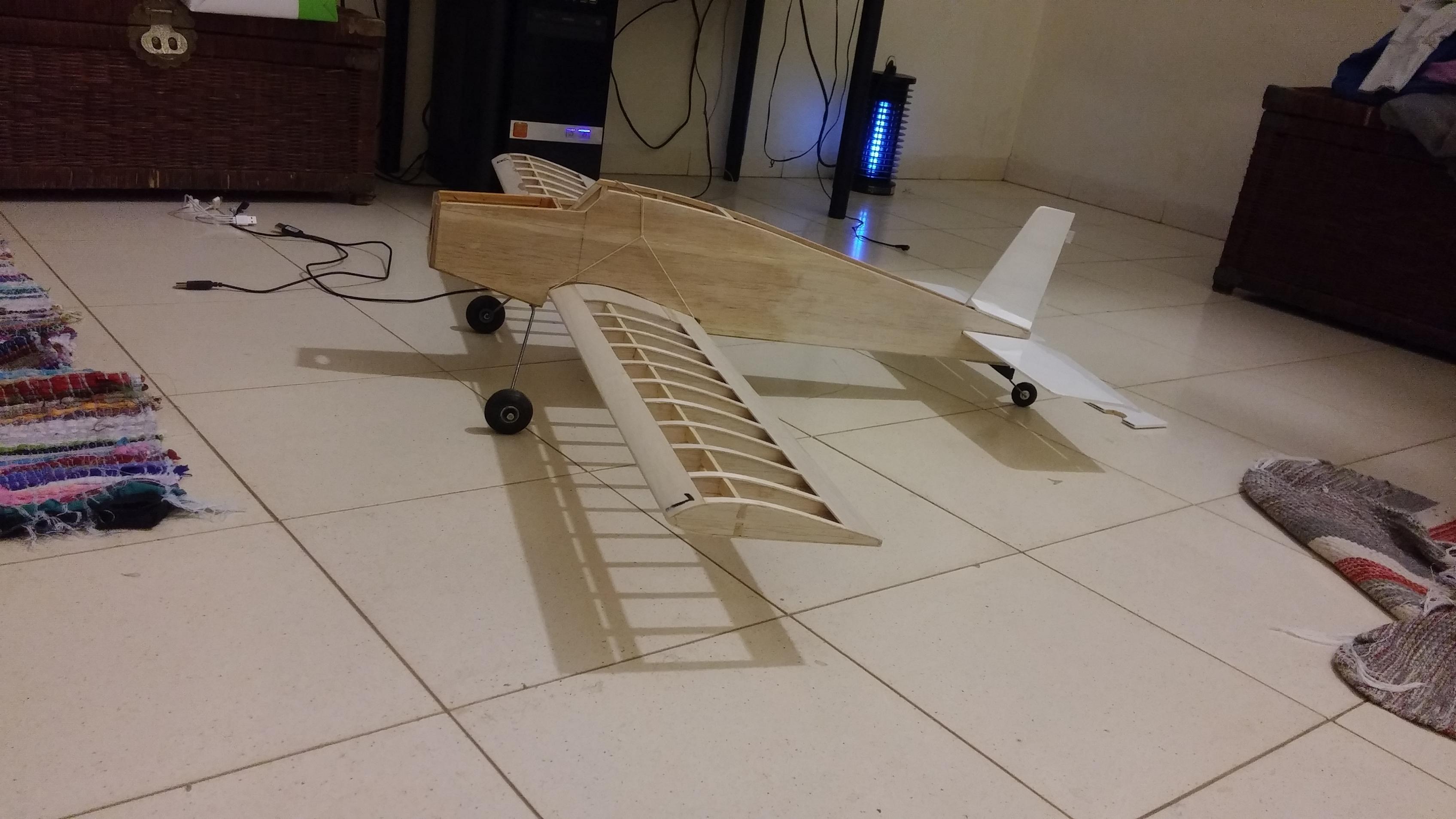

    סוף הבניה מתקרב...

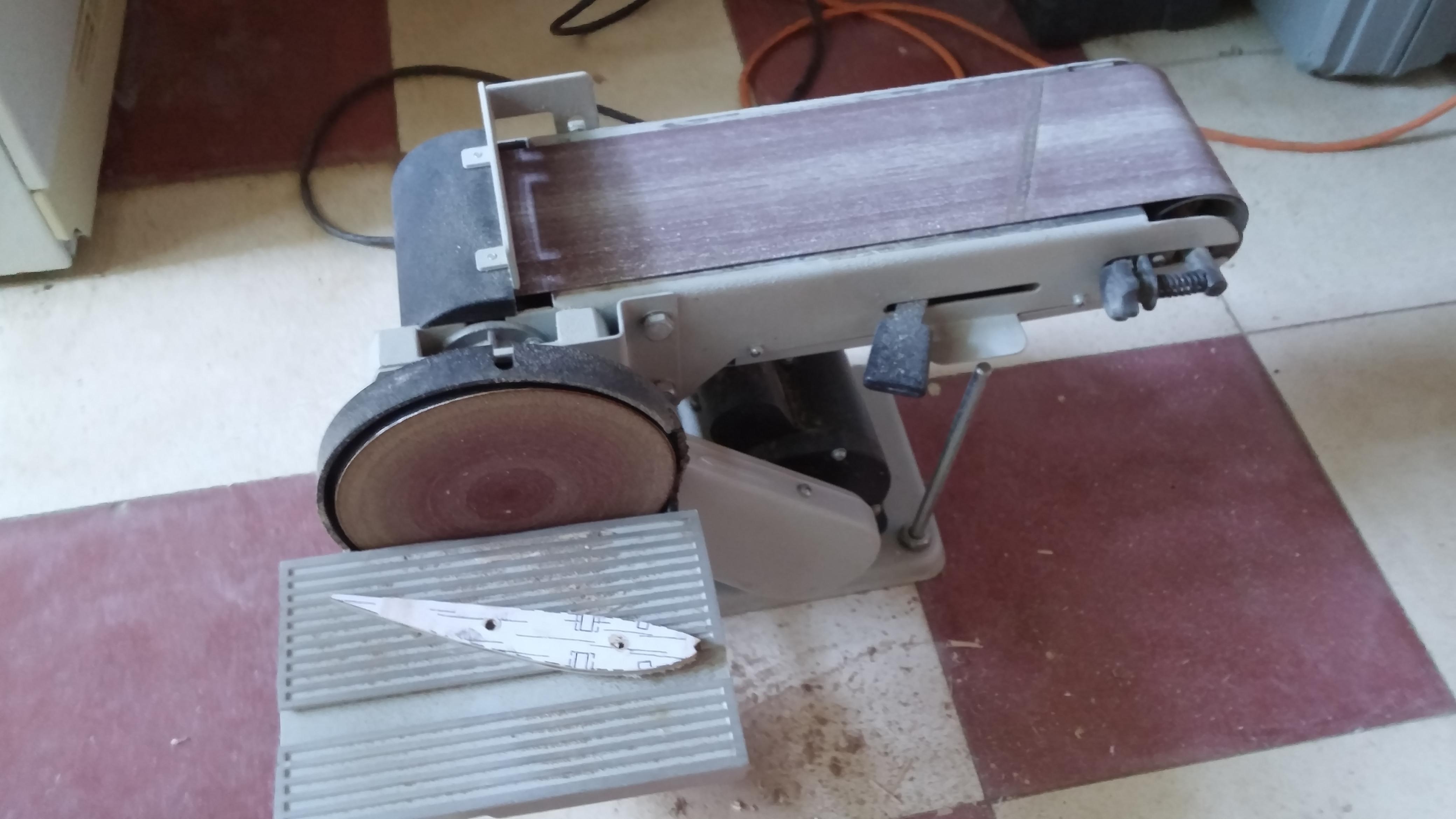

    מכשיר שלייף כזה קטן זה גדול ?...בעוד תקופה מסויימת יהיו כאלו שבאמת כבדים...עם הזמן...

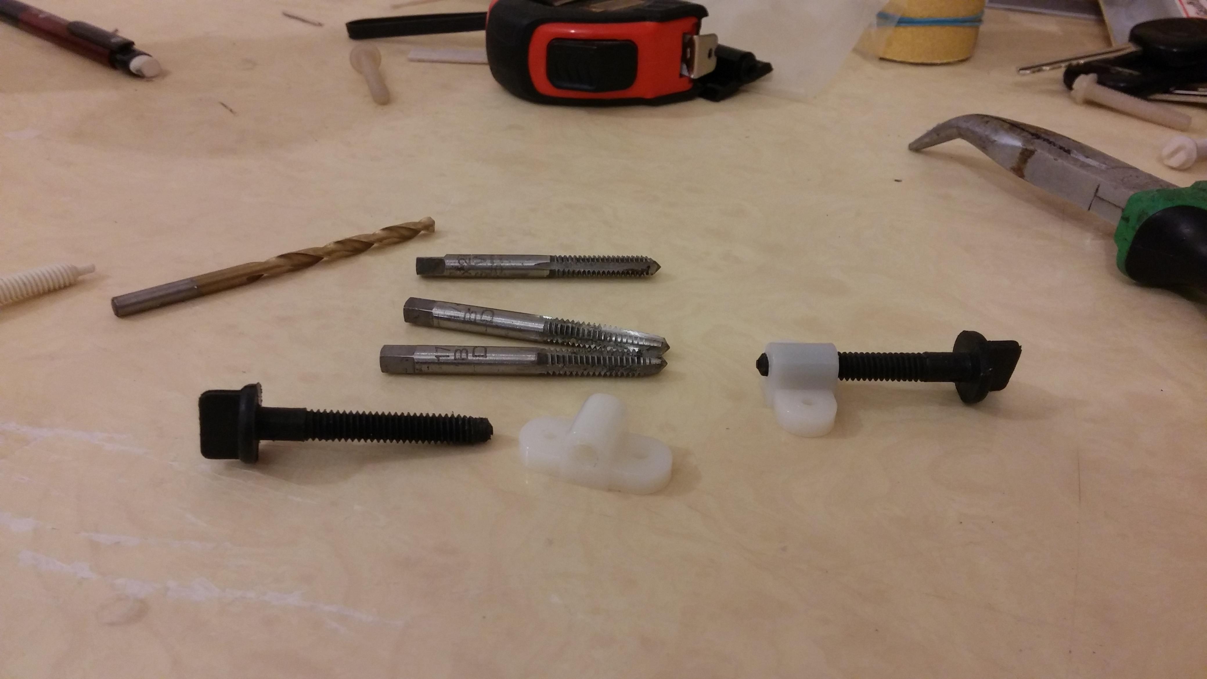

    זהו....שלושה ימים מעצבנים נגמרו...נשארו רק פינישים...ציפוי שאני שונא , התקנת רדיו ומנוע.
