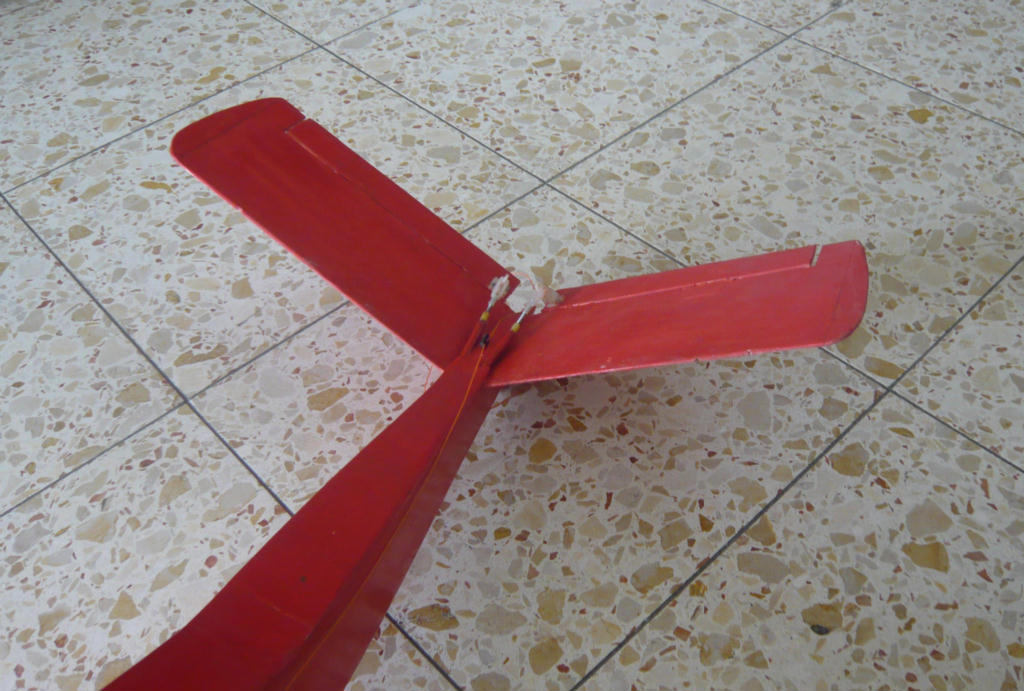

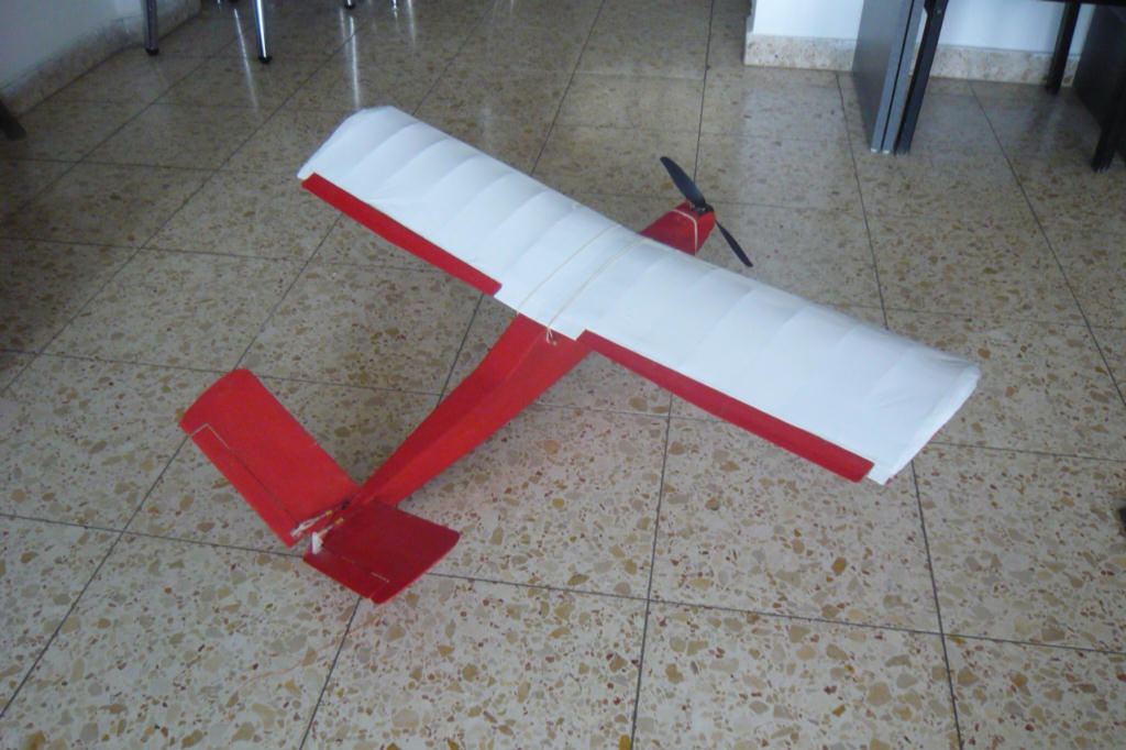

    פשוט לא להאמין לכמות השטויות שאנשים כותבים ! אין שום קשר בין זנב פרפר ליכולות הטיסה של טיסן עם זנב פרפר. כמו שאפשר להטיס טיסן ( שמותאם לכך בתכנון ) עם הגה כוון והגה גובה בלבד כך הדבר גם כשמדובר ב-v-tail.
    מצורפים צילומים של טיסן שהחל את דרכו עם זנב פרפר בלבד ולאחר זמן הוספתי לו מאזנות. הוא טס בלי בעיות בשתי הגירסאות ואפשר לגלגל אותו גם עם ניהוג של הזנב בלבד - כמובן למי שיודע איך עושים גלגול עם טיסן שני ערוצים. הגלגול לא יוצא "מי יודע מה יפה" ולא בדיוק על ציר האורך, יותר נכון לקרוא לזה גלגול חבית אבל אין שום בעיית ניהוג מיוחדת. לעומת מה שכתבו כאן לטיסן כזה יש אפילו "בעית גלגול" כאשר רוצים להפעיל רק את "הגה הכוון" שמורכב כאן משני משטחים.
    כמובן שזנב כזה נשלט בדיוק לפי סוג ההגהים שמופעלים - הגה כוון והגה גובה. אין שום קשר למאזנות. גם לסוג מערכת הנהוג אין קשר - אם השליטה היא בהגהים הנכונים, הטיסן לא יודע ולא מענין אף אחד מה קורה בנבכי מערכת הרדיו ואם זו מערכת Arduplane או מערכת אחרת !

    If you chose V tail that is what you get
    If you add ailerons, you will have to chose from the menu V-Tail + Ailerons, since the V-tail L/R turning is
    controlled by the Rudder Channel. Then a third channel will control
    The Ailerons function. But to keep things simple to begin with, just go for your plan with V-tail 2 channel
    solution, then you can advance to fly with ailerons. you can always install the Ailerons in place and lock them in position
    .until the day you are ready to use them

    מנקודת המבט של התוכנה, אני חושב שדווקא המיקס מיקס של כנף מעופפת, כגון ה-ELEVON יהיה מתאים פה יותר ממיקס של V-TAIL. ואני אסביר.
    כדי לשלוט כמו שצריך על כלי טיס, צריך חופש תנועה בציר העלרוד (ELEVATOR-PITCH) וציר הגלגול- -AILERON ROLL
    אם תאמרי לארדופילוט שיש לו זנב V, הוא מבחינתו יש לו רק עלרוד וסבסוב (RUDDER-YAW), שבשבילו זה לא מספיק.
    אפשר "לרמות" אותו ולתכנת אותו על מיקס של כנף מעופפת, ככה הוא ישתמש בזנב להיגוי של עלרוד וגלגול.
    בנוסף לכך- כתוב ב-MANUAL שעבודה במצב של 3 ערוצים- כמו שהטיסן שלך בנוי כרגע הוא במצב ELEVON ככה שהארדופילוט מודע לכך שיש לו רק 3 ערוצי שליטה. מיקס V-TAIL עובד במצב של 4 ערוצים- כלומר שהארדופילוט מצפה גם למאזנות, חוץ מהזנב.
    לדעתי האישית, פתרון לבעיה יהיה לקנפג את הארדופילוט במצב ELEVON, וכמובן להפוך את הערוצים ככה שההגאים של הזנב יזוזו בכיוונים הנכונים. ככה הארדופילוט מודע לכך שיש לו 3 ערוצי שליטה להשיג את מה שהוא רוצה.
    בכבוד רב אלעד דב- Elad Dov

    interesting thought
    Ronny

    האמת שלא ידעתי שיש הבדל של מספר ערוצים בין השניים.. נשמע מעניין
    תודה רבה!
