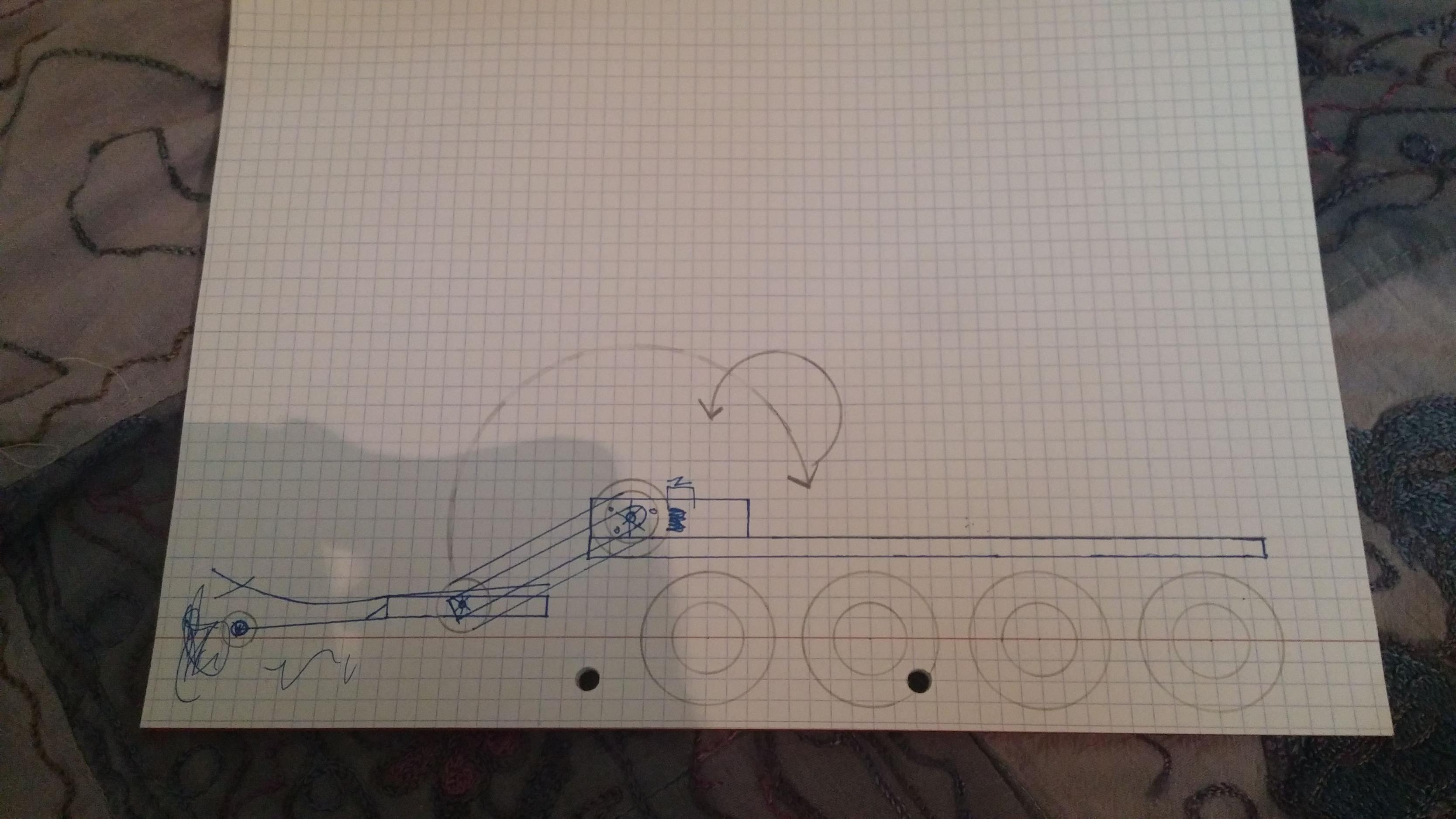

    כאן מצורפת סקיצה פשוטה של מבט צד..
    Nov 2008
    Herzliya, Israel, Israel
    876
    94
    הודה 61 פעמים ב 51 הודעות
    ברירת מחדל תגובה: מחפש חלקים ליחידת הנעה
    סקיצה..

    לא ניתן לבצע עם מרכבים מוכנים של רכבי שטח....נקודת הכובד תהיה גבוה מדי שתתפרס על שטח קטן בעל 4 נקודות אחיזה .....מה שאני בונה יהיה חסון ומותאם...וכמו שאני מייצר קיטים לטיסנים שמחצית מהם תכנון שלי.....אז כך גם הפעם אמור להיות....

    אהה
    מצאתי לך רכב מוכן:http://caporacing.com/portfolio/portfolio-item-1/
    הוא בגודל מטר ושוקל 11 ק"ג...
    רק שהוא עולה איזה 10000 ש"ח לפני משלוחה...
    לדעתי ליצור היגוי כמו של רכב קונבנציונלי ברכב כזה יהיה מאוד קשה
    בנה תובה קשיחה של 8 גלגלים
    חבר 2 בקרים... אחד לימין ואחד לשמאל
    חבר את שני הבקרים למיקס של זנב V ופתרת את כל הבעיות
    כך גם תוכל להרחיב את הרכב כמה שבא לך וליצור בסיס רחב.

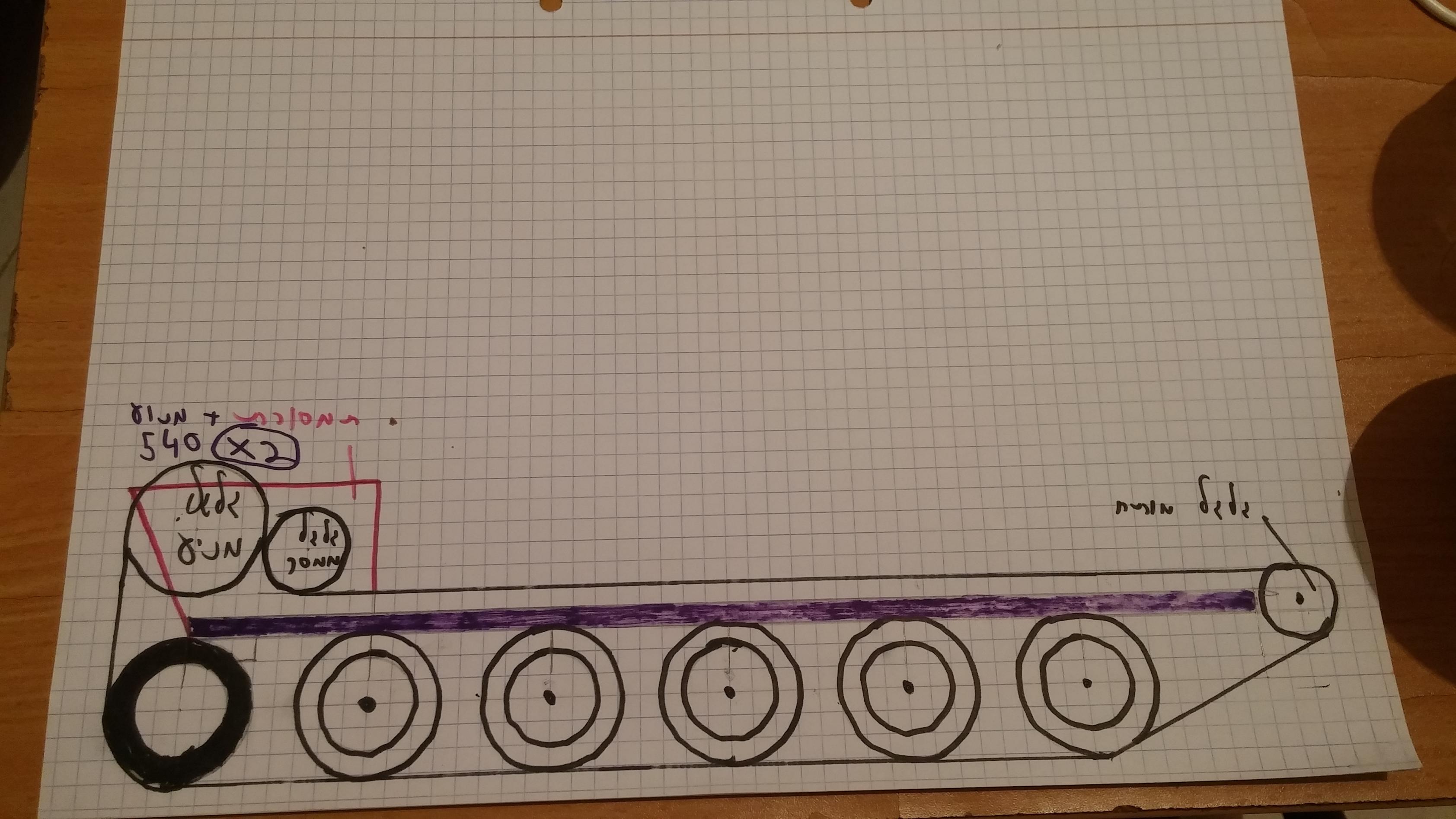

    כן גירים.....זה מה שבאמת אני צריך...חשבתי על זה..
    אני אקנה גלגלות של חבל כביסה , בכל צד יהיו שתי שורות ועליהן ירוץ מין זחל מגומי קשיח עם מסילה מודבקת בצד הפנימי....יהיה טוב.
    אני הולך על זה !
    רק גירים אני לא יודע מאיפה להשיג .....

    זה כנראה הפתרון , את הסרנים היה גם קל אבל קשה ויקר יותר להשיג .
    אני חושב שזה אידיאל..
    עדיין צריך שני גירים בתצורה מתאימה...

    אני במקומך לא הייתי הולך על זחל.
    אתה פותר בעיה אחת פשוטה בעשר בעיות מסובכות.
    מבנה של זחל הוא מאוד בעייתי.
    מאוד קשה לשלב בין לחץ מינימאלי על הזר המניע לבין אחיזת הזחל והנעתו.
    אצלי בעבודה היה פעם רובוט המונע על ידי שני מנועים וזחל...
    הסבו את כולם לשימוש בארבעה גלגלים ממונעים והביצועים טובים יותר.
    באתר שנתתי לך למעלה יש מנועים שעליהם מורכב גיר פלנטארי מתכתי.
    יש להם כוח עצום אפילו להנעת גלגל ישירה.
    רן ענבר

    נכון, אבל צריך מע מתלים ....במה שאנמ מנסה לעשות אין צורת ..החלקים זולים והזחל אמור להחתך כסולי של צמיג אופניים קטן..
    עם מסילה באמצע....אני תמיד בונה דברים מסובכים..
