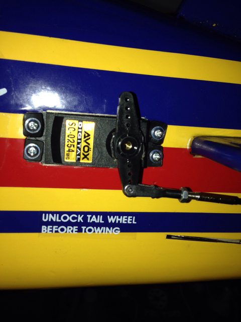

    יאק 54. כנף 1:60. מנוע ארבע פעימות או. אס. 95v. טס עם סרוואים אנלוגיים והכל עבד כשורה. החלפתי את הסרוואים של הגה הגובה לדיגיטלים: savox 0254.
    נשלח מה iPhone שלי ע"י מטוס סילון 1

    ברירת מחדל תגובה: סרוואים דיגיטליים רוטטים בעצבנות
    היום אתה צעיר מכפי שתהיה אי פעם - תעשה מה שאתה אוהב

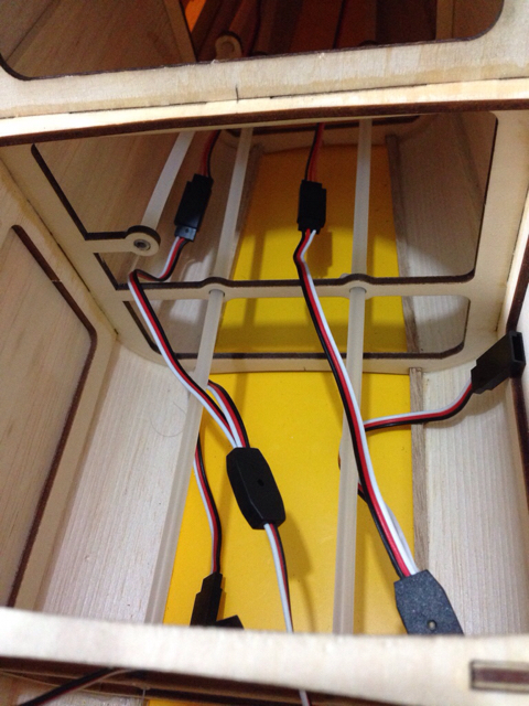

    חברים ייתכן ופתרתי את הבעיה אבל לא את התעלומה
    להלן השתלשלות העלילה:
    הרכבתי טבעת פריט על המאריכים- ללא כל שינוי, הרעידות כרגיל
    חיברתי הסוללה ישירות למקלט- הרעידות נמשכו, שללתי בעיית מפסק
    ניתקתי הכל מהמקלט וחיברתי רק את הסרוואים הדיגיטליים- שללתי השפעה של סרוו אחר על הדיגיטלים
    חיברתי את הסרוואים לערוץ המאזנות באמצעות מחבר Y - הסרוואים עבדו טוב ללא רעידות.
    כאן בפעם הראשונה העלתי אפשרות שבמאריך Y יש משהו שונה במבנה הפנימי שלו.
    חיברתי את הסרוואים הדיגיטליים לשני הערוצים במקלט תוך שימוש בשני מאריכים Y כשאני משתמש רק בצד אחד של כל מאריך....
    חיברתי סוללה, הדלקתי את הרדיו וראה זה פלא- הכל עובד כשורה.
    האם למישהו יש הסבר לתעלומה? כיצד שימוש במחבר Y כמאריך, מבטל הפרעות???

  21. #19
    Aug 2013
    ירושלים
    118
    40
    הודה 8 פעמים ב 5 הודעות
