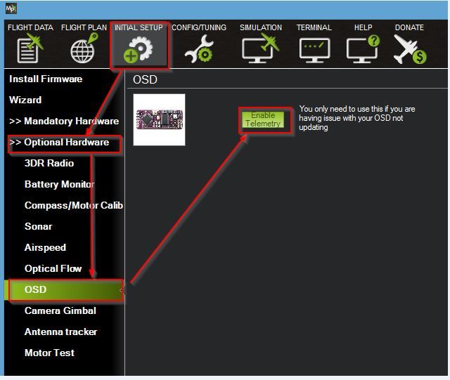

    אם אתה משתמש רק בosd בלי טלמטריה, אתה צריך לחבר אליו את כל ארבעת הכבלים.
    חוץ מזה, ניסית ללחוץ על הכפתור כמו בתמונה למטה?
