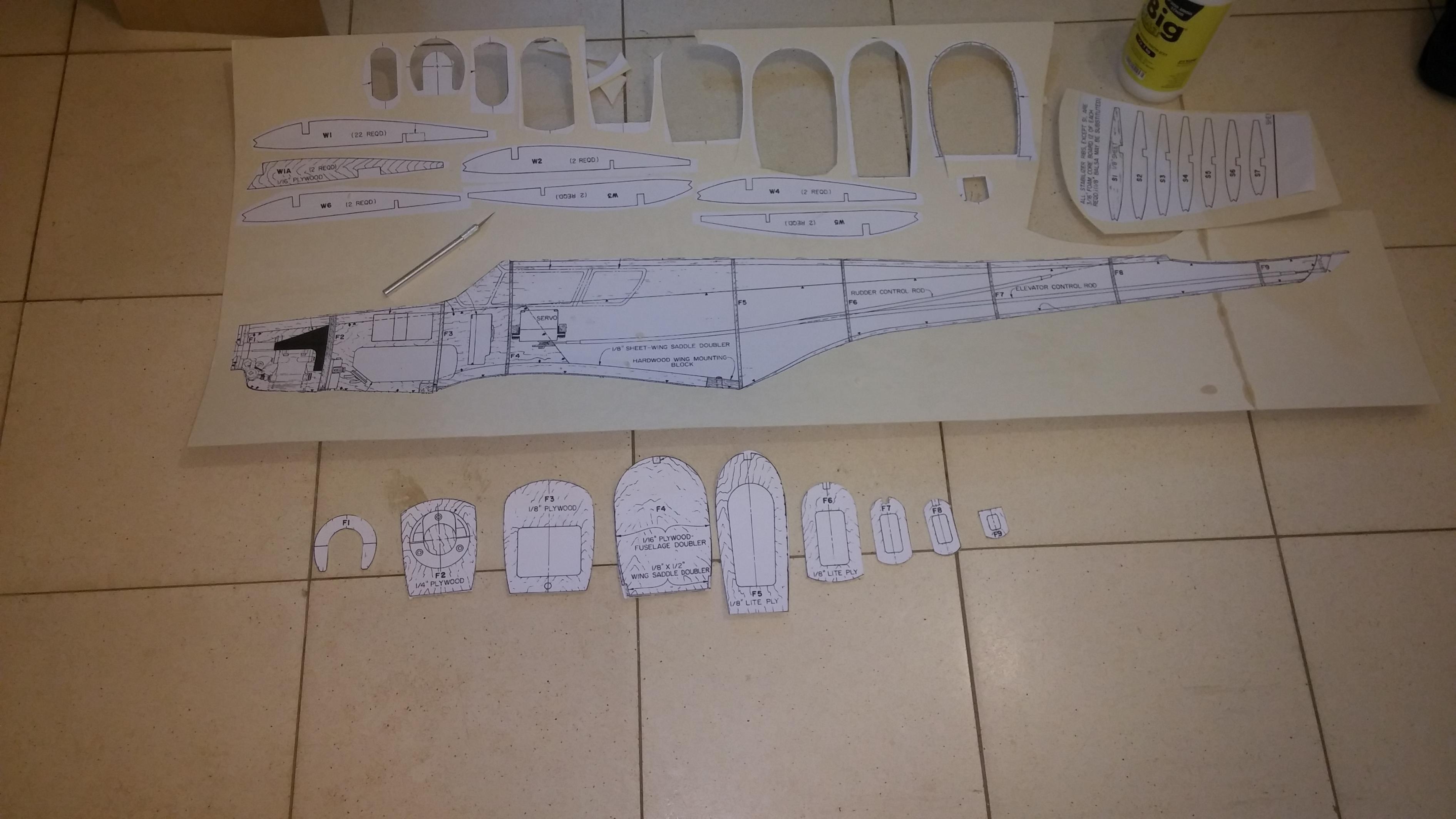

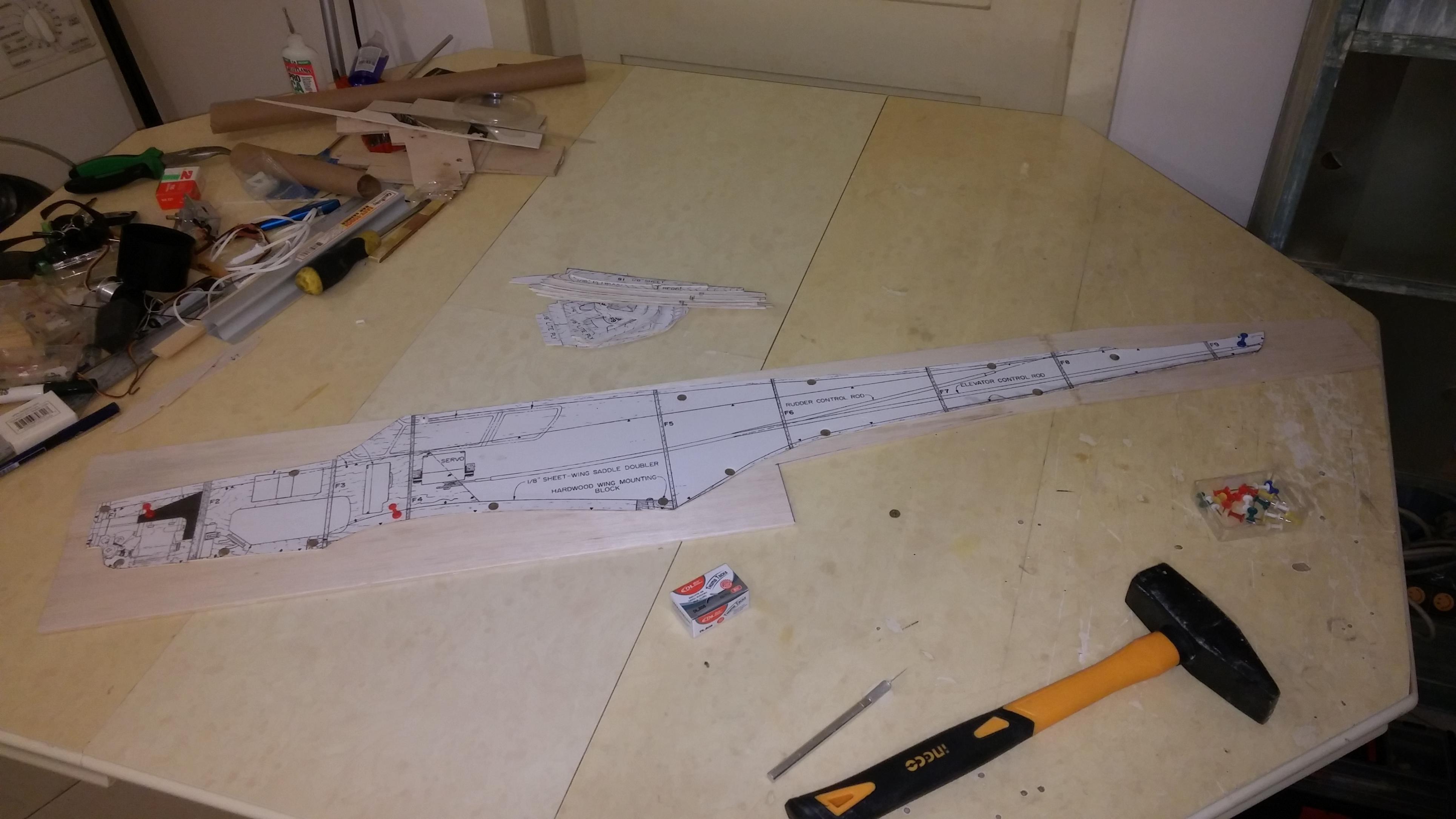

    כמה חלקים !!!!!! יותר מדי !!!

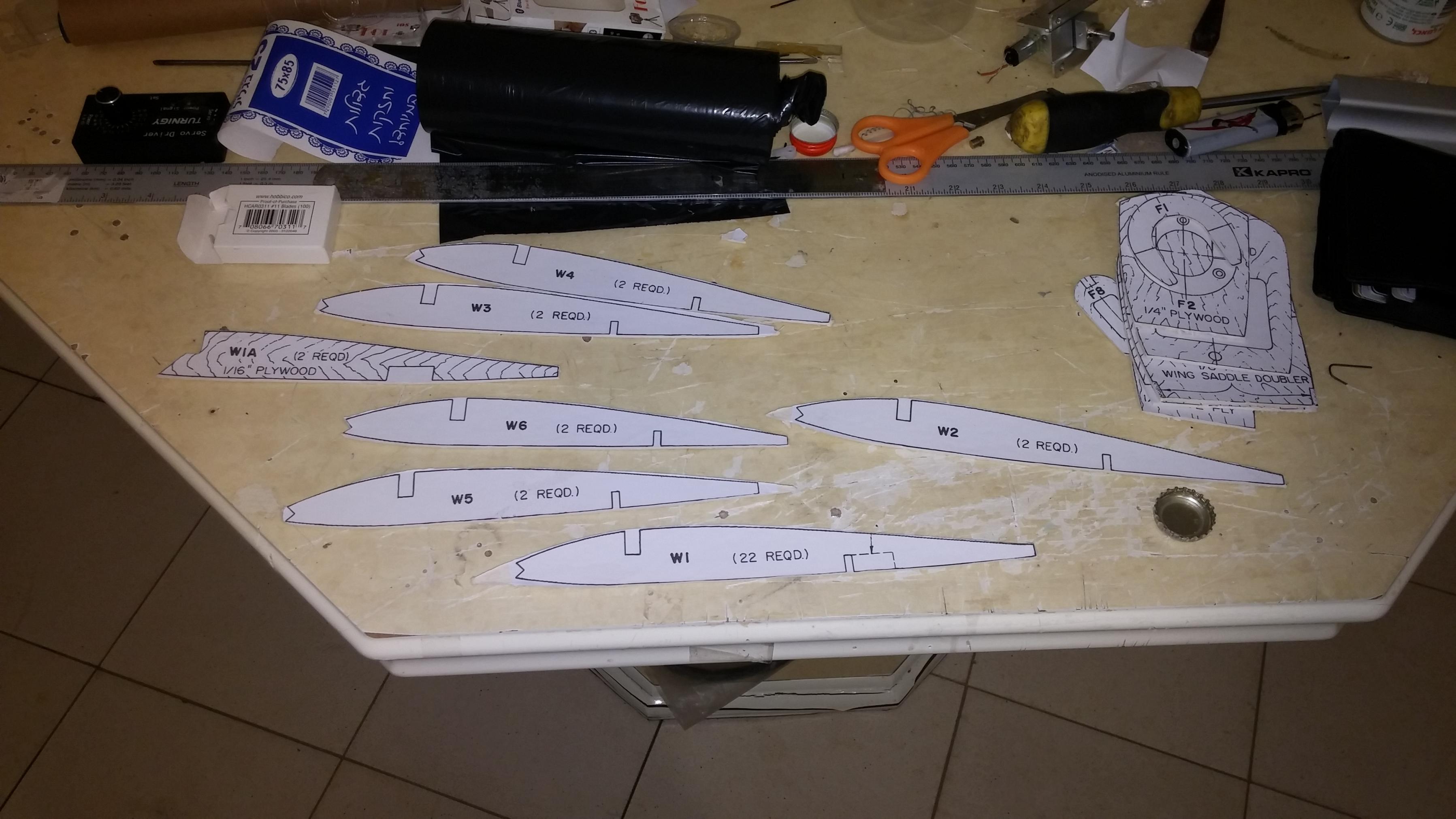

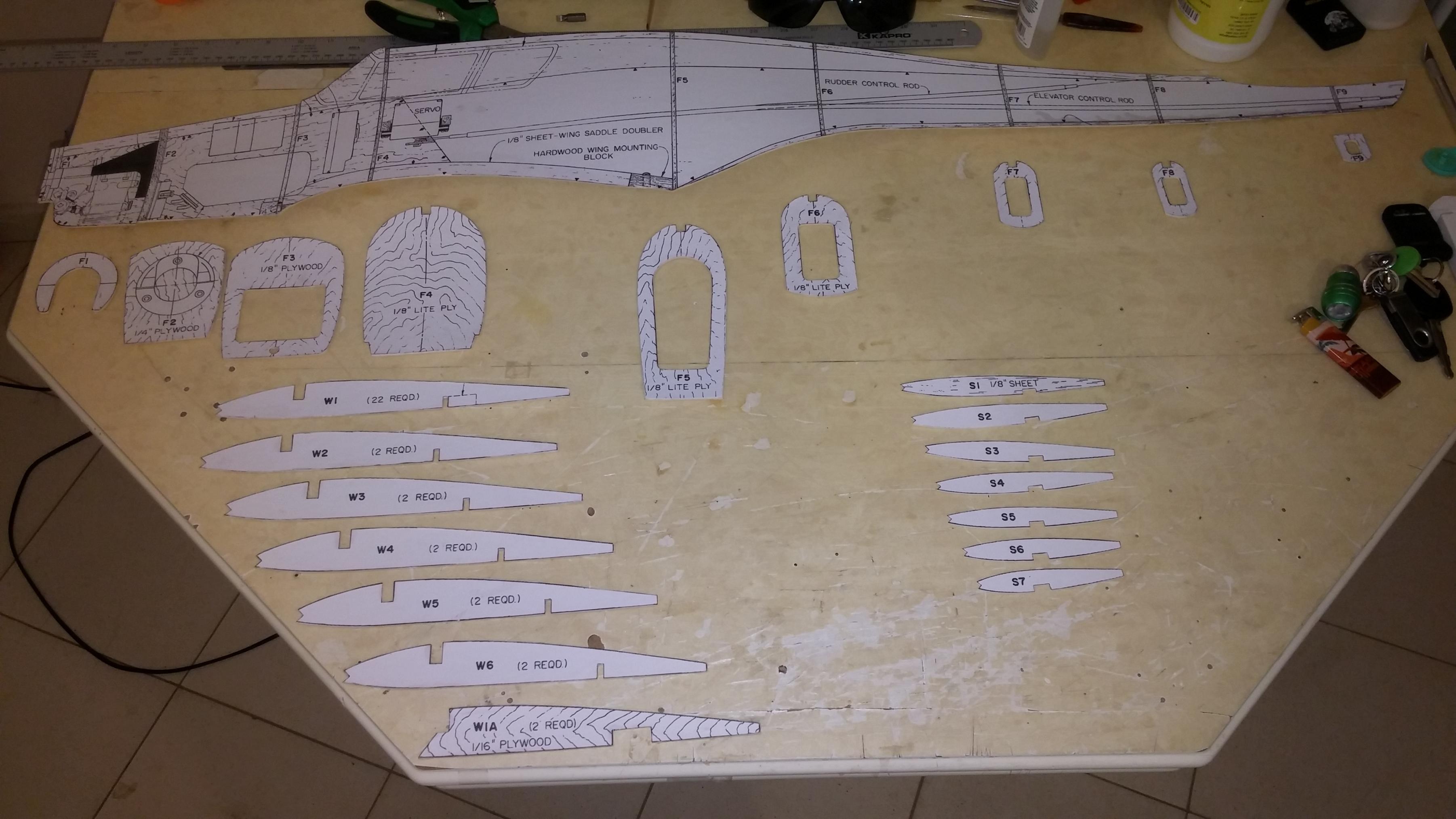

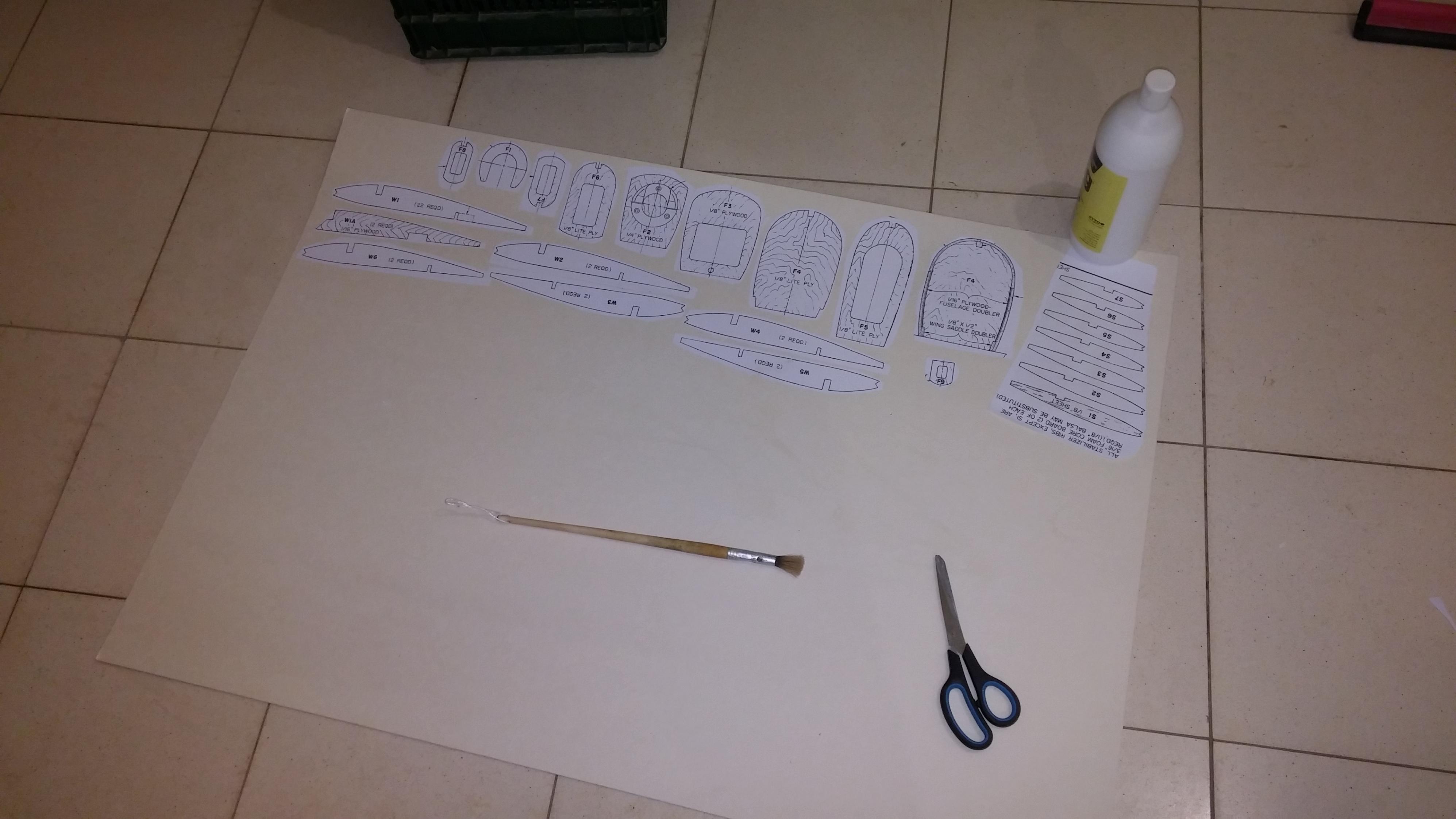

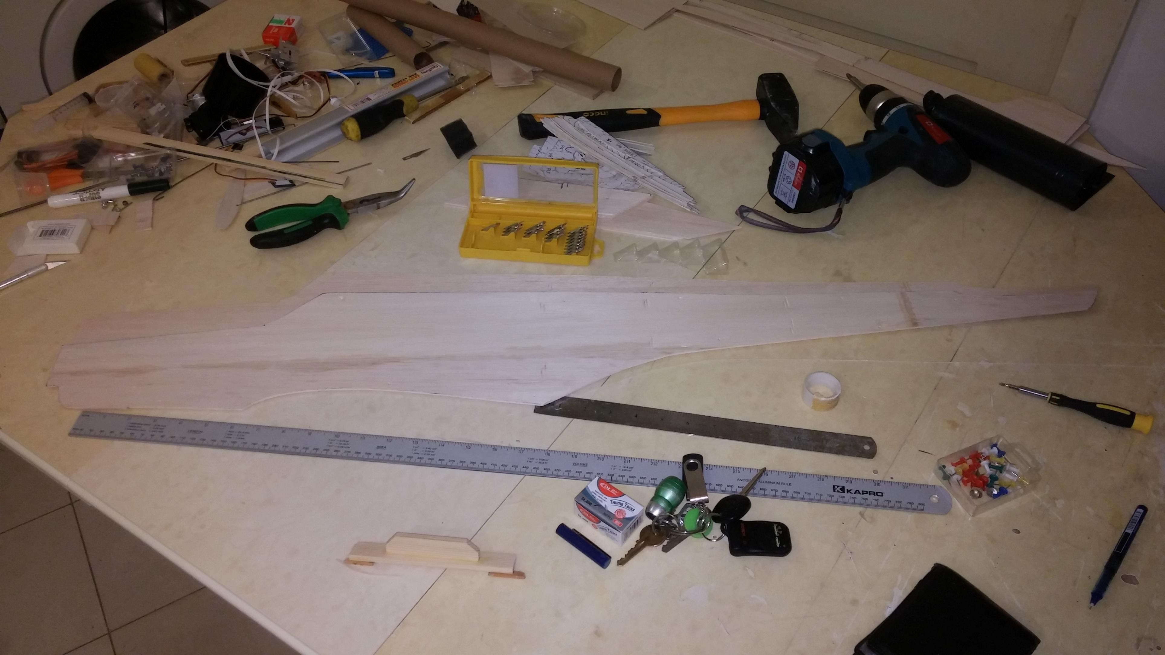

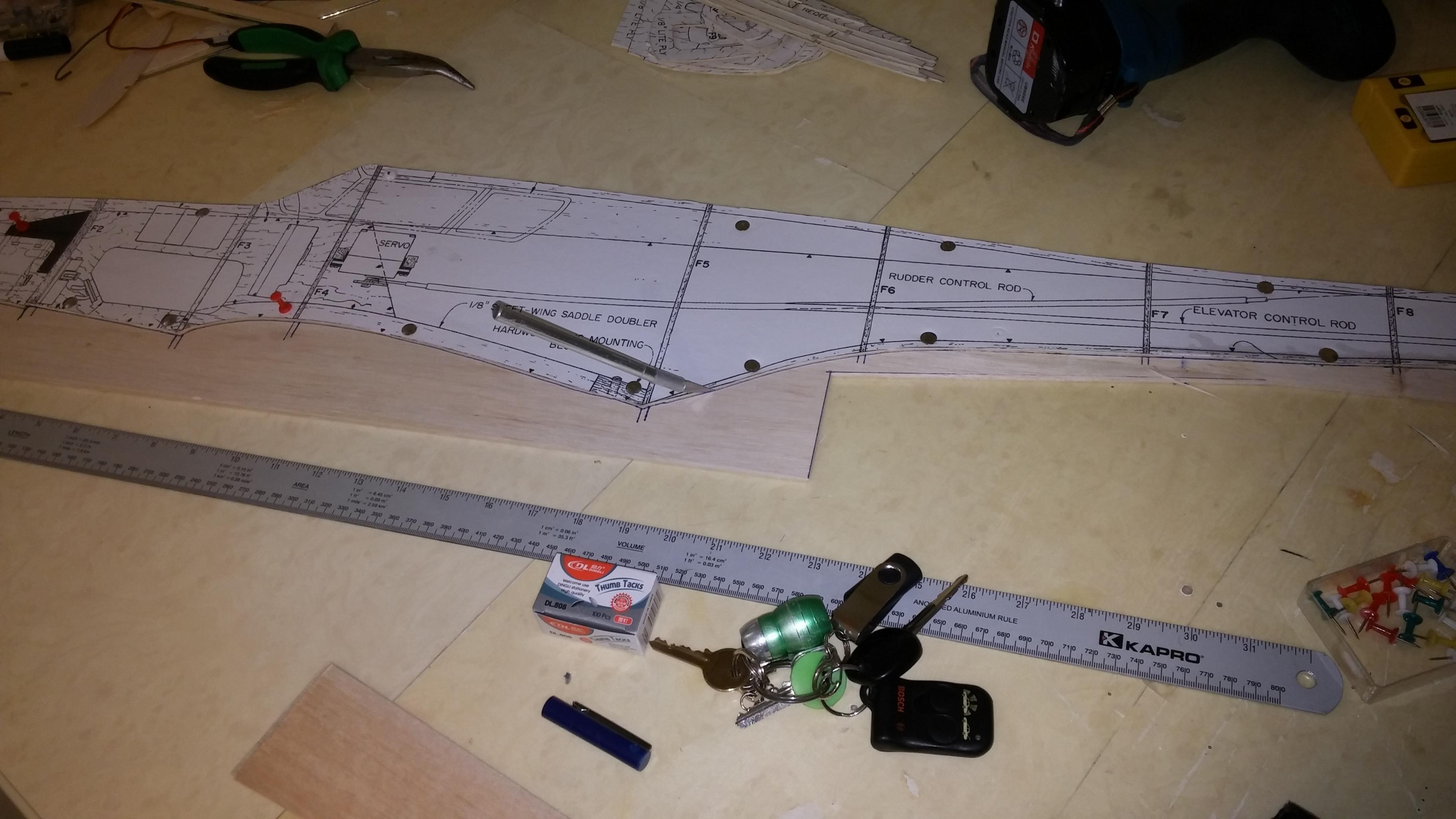

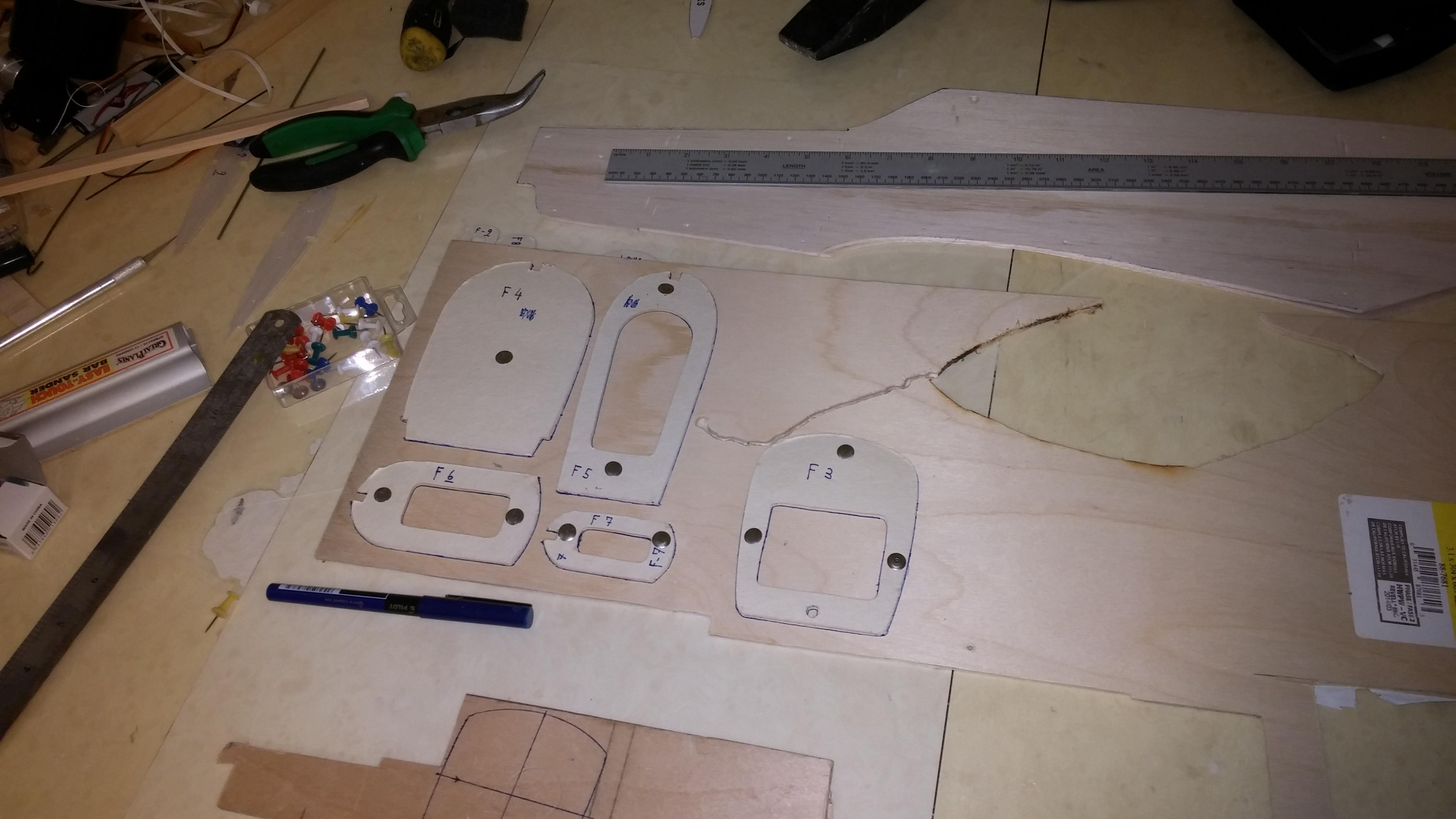

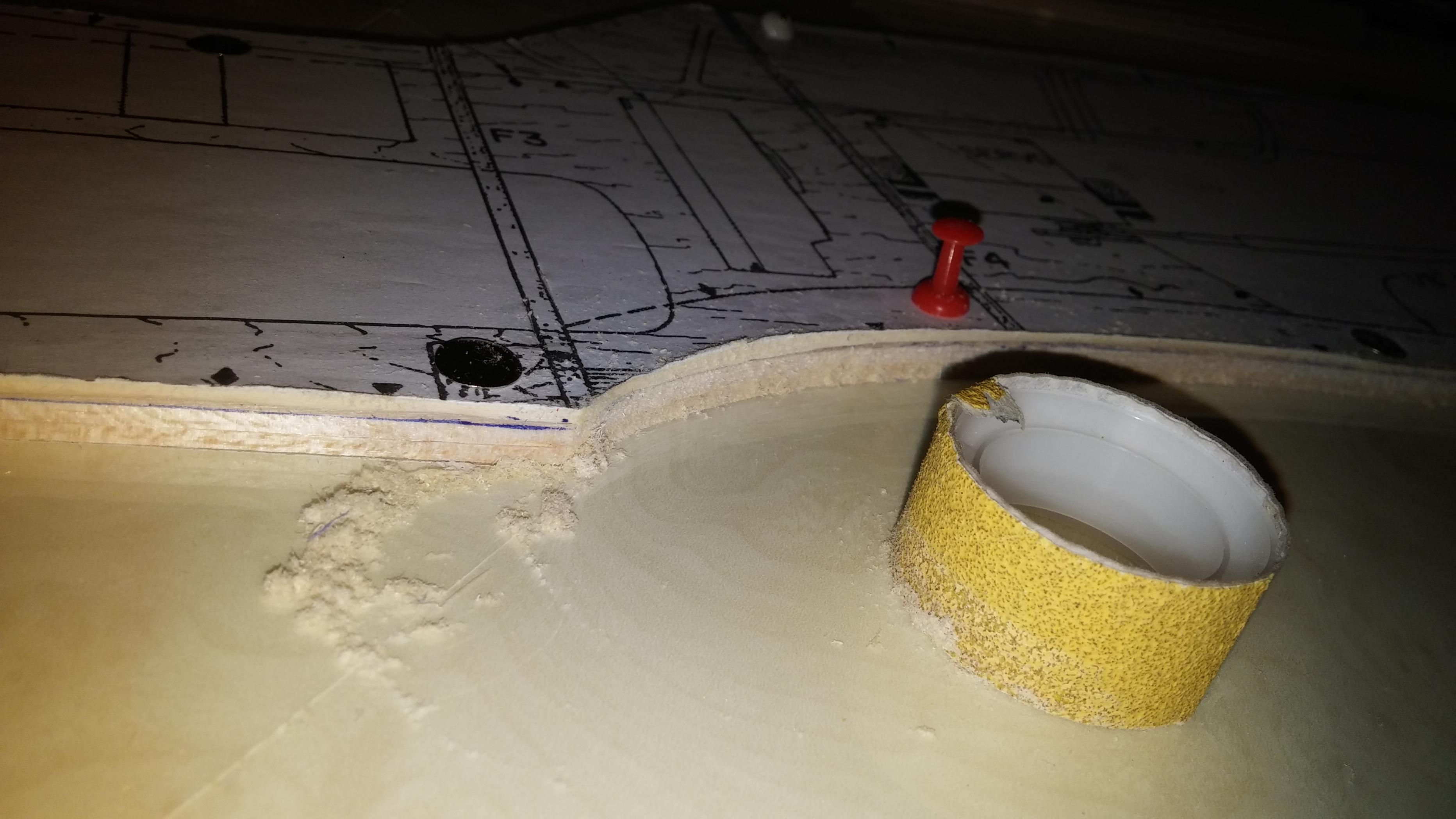

    חיתוך שבלונות מקרטון ביצוע אחרי שחלקי התוכנית הודבקו לקרטון עם דבק נגרים....
    אחר כך שייוף השבלונות לגודל מדוייק וציפוי בדבק..
ID:	129894   Click image for larger version.
ID:	129895   Click image for larger version.

    הכוונה היא לכל סוג של נוזל יש יכולת לעוות נייר
    העבודה מתבצעת עם שכבת דבק נגרים דקה שמתייבשת תוך 3 דקות
    מורחים עם מברשת שכבה דקה על קרטון הביצוע ואז מצמידים את חלקי התוכנית מהקצה הקדמי לאחורי ומצקצקים עם מברשת 1" יבשה , ואז מנחים את קרטון הביצוע על יריעת ניילון שהצד המודבק כלפי מטה , עם דיקט ישר ומשקולת על הכל כדי לחלק את הלחץ , ואחרי זה שייוף קל עד חצי קו מסגרת , הדבקת סרגל עץ ישר בגב השבלונה והכל מוכן לייצור החלקים.

    דפנות מוכנות....
    לחתוך את הצלעות מהדיקט קשה יותר...

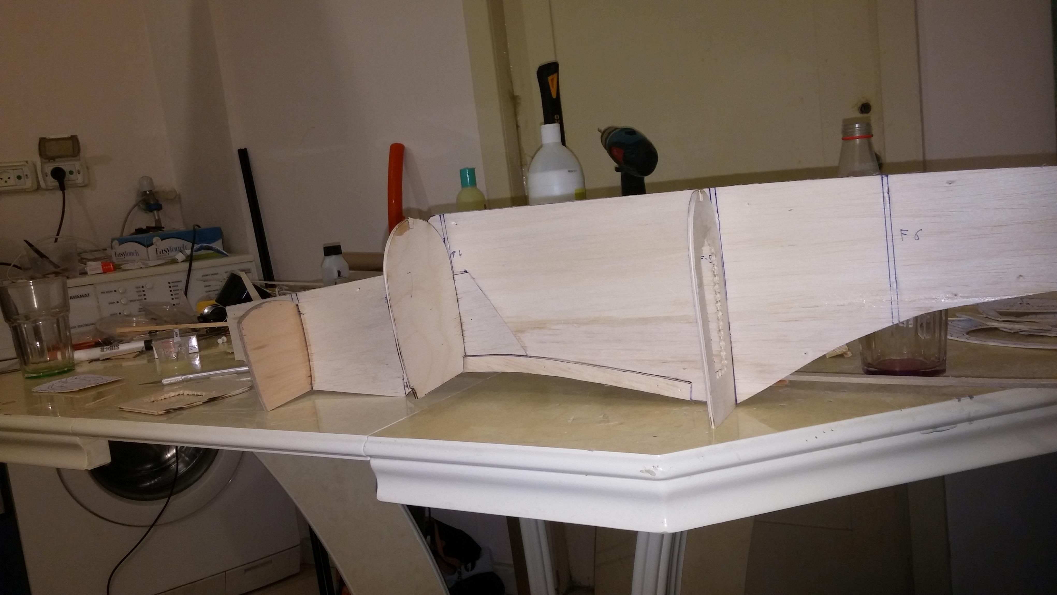

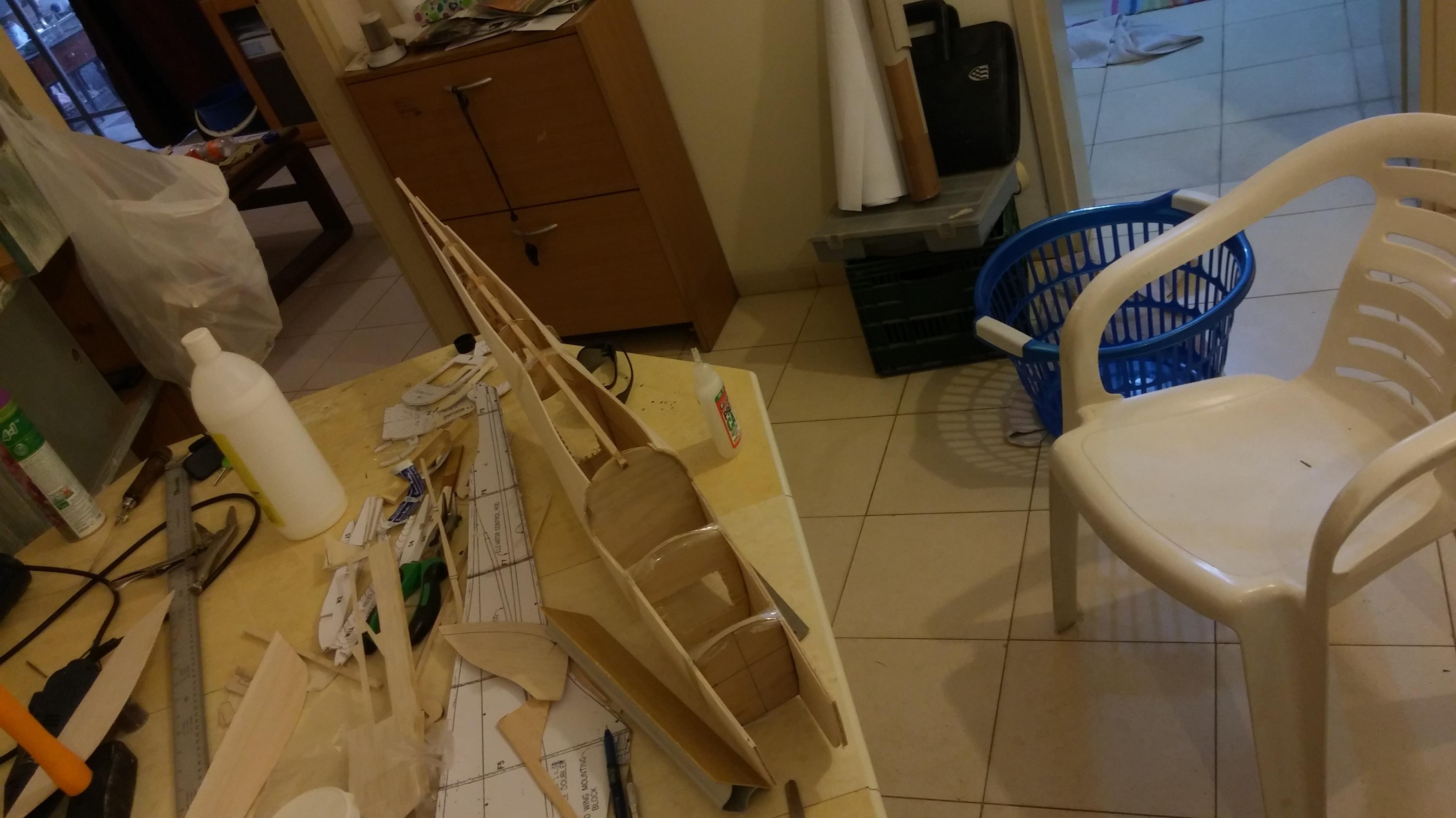

    הרכבה....
    קצת קשה להרכיב גוף עם דפנות מעוגלות....
    החלקים המעוגלים בזוויות שונות גורמות לעיוות הלוחות..

  18. #17
    כרמיאל
    3,249
    שומרת
    הודה 291 פעמים ב 241 הודעות
    ברירת מחדל תגובה: prancer
    בהצלחה
    נראה שאתה פועל נכון. המשך בדרך זו.
    ולענין ההדבקה, אני נוהג בשיטה דומה, אבל מרסס את הצד האחורי של הנייר (חלק התכנית) בתרסיס דבק מגע לייבוש מהיר ומדביק ישירות על החומר המיועד להיחתך.
  19. #18
    Nov 2008
    Herzliya, Israel, Israel
    876
    94
    הודה 61 פעמים ב 51 הודעות

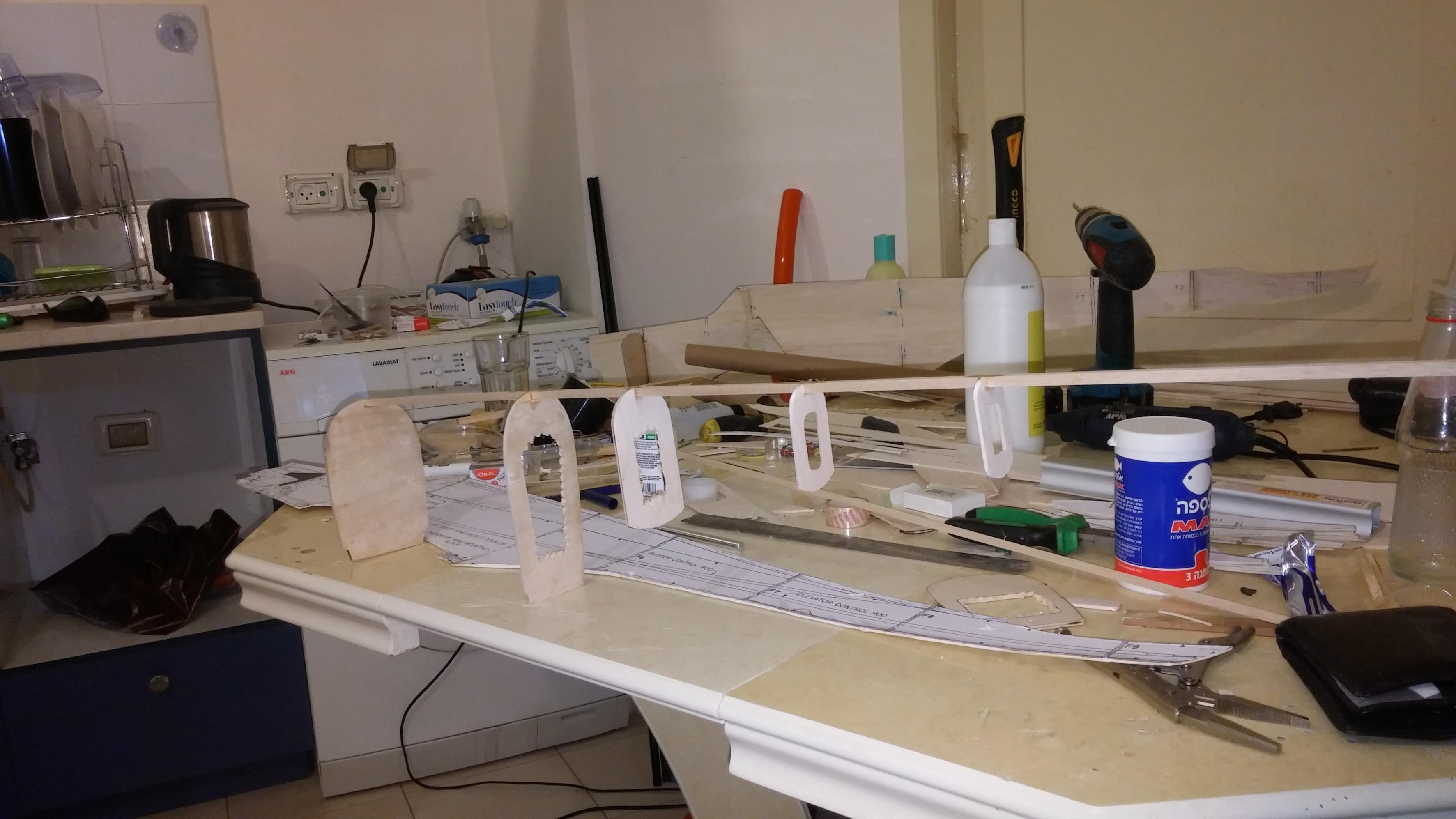

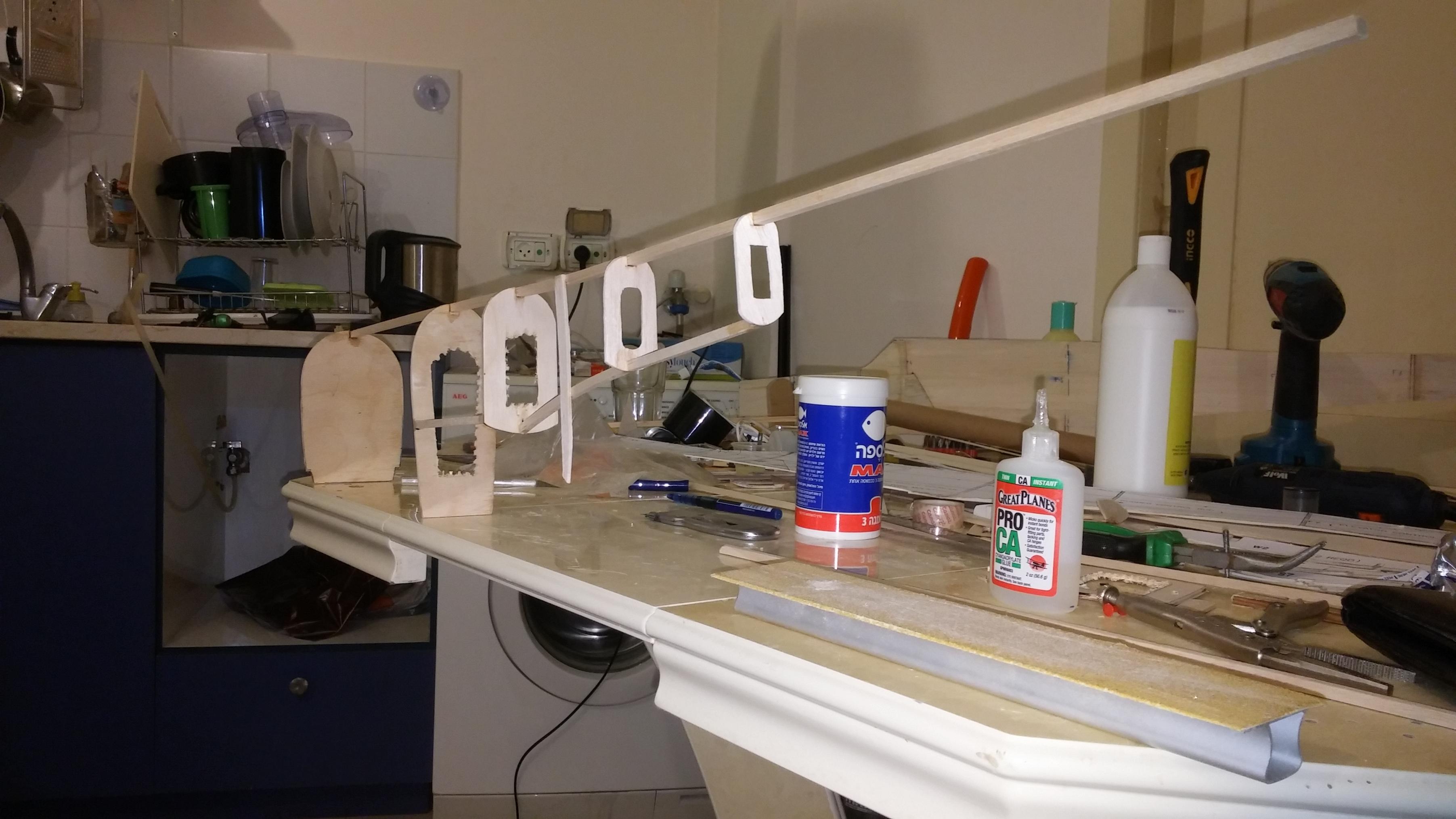

    זה כבר עניין שהסתדר , יש לי בטיסן הזה בעיה אחרת..
    איך לשמור על מבנה ישר...
  20. #19
    כרמיאל
    3,249
    שומרת
    הדרך הנכונה היא ליצור חריצים בצידי הצלעות על מנת להעביר דרכן קורות בלזה. קורות במידות 5X5 מ"מ ובאורך הגוף יתאימו לענין זה. התחל בהכנת חריצים בצידי כל הצלעות לאורך קו ישר. הדבק את צלעות 3 ו-4 לדפנות הגוף כשהן ניצבות לדפנות. הדבק את הקורות לצלעות אלו תוך כדי שמירה על קו ישר ומקביל. בשלב הבא הדבק את צלע 9 תוך כדי בדיקה ויישור, בעזרת 2 סרגלים ארוכים ישרים ולקבלת מרחקים שווים בקידמת הטיסן בין הסרגלים והדפנות משני צידי הגוף. מכאן ההמשך קל. השחל והדבק את שאר הצלעות כשהן מחוזקות ע"י קורות האורך.
    אם דייקת, קיבלת גוף ישר למשעי. כמובן עליך להקפיד שלא תהיה סטיה בגובה של צד אחד כלפי האחר על מנת למנוע פיתול הגוף.
    בהצלחה.
    אם אתה זקוק להסבר יותר מפורט, אתה מוזמן להתקשר לנייד שלי, 054-2300012
    נכון מאוד...הבנתי שצריך ליצור שלד ועליו לחבר את דפנות הגוף...צריך מסיר דבק בשביל לתקן את הטעות...

    לפי התוכנית שלך אני לא רואה שאתה צריך ליצור שלד יש להרטיב את הבלזה קצת במים ולכופף ולהדביק

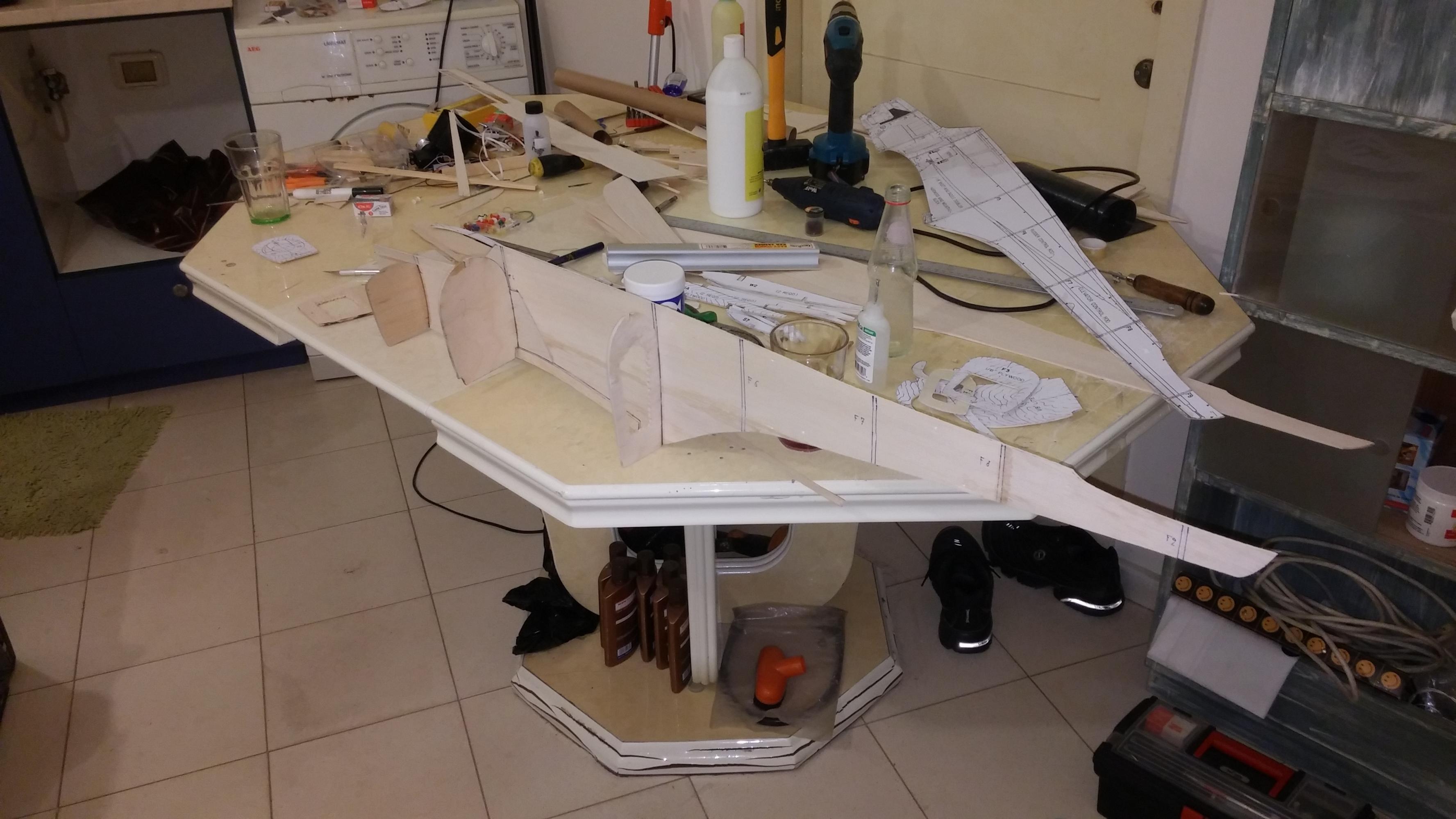

    תיקון טעות:
    הייתי צריך לבנות שלד ואחר כך להצמיד את הדפנות..זו השיטה היחידה לבנות גוף מעוגל...

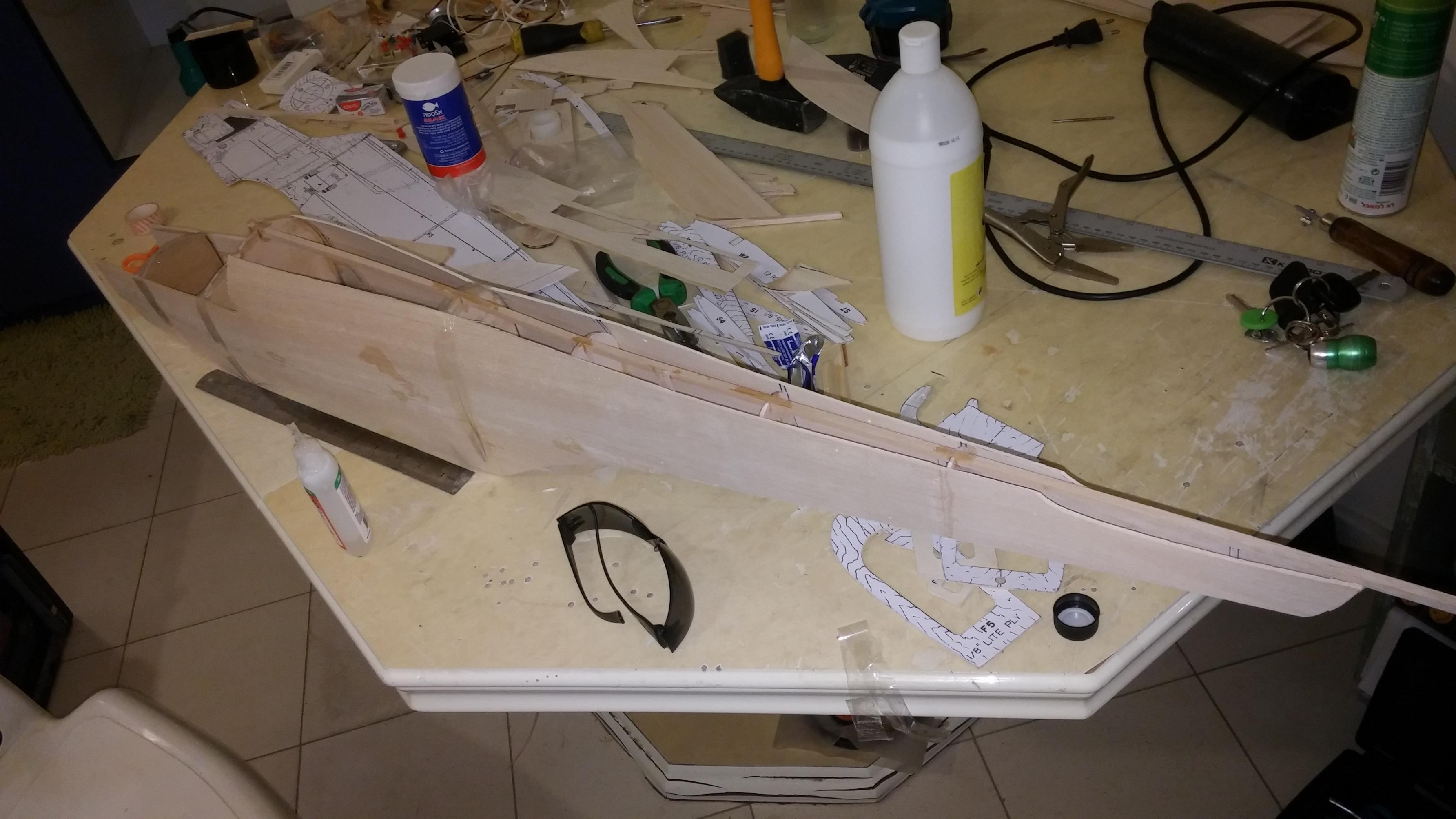

    הולך אבל לא קל...

    ציטוט נכתב במקור על ידי asaf3031 צפיה בהודעה
    הולך אבל לא קל...
    להערכתי היה צורך לבנות את הדופן המעוגלת כמיקשה אחת, כשהחיבור בינה לבין דפנות הצד יהיה בקצה הקשת של הצלעות. באופן הזה החלק המעוגל יהיה ישר וללא עיוותים.
    חוץ מזה, נראה טיסן חביב ומעניין. תודה על השיתוף!

    לקבלת העגלה רצופה ונקיה, של לוחות צידי הגוף, עליך להשתמש בלוחות בלזה רכה עד בינונית, להרטיב בהתזה את הצד החיצוני ולהמתין מעט. הלוחות יתעגלו מעצמם כלפי פנים עד שיתאימו לרדיוס של הצלעות. ההתאמה וההדבקה יהיו הרבה יותר קלות.
