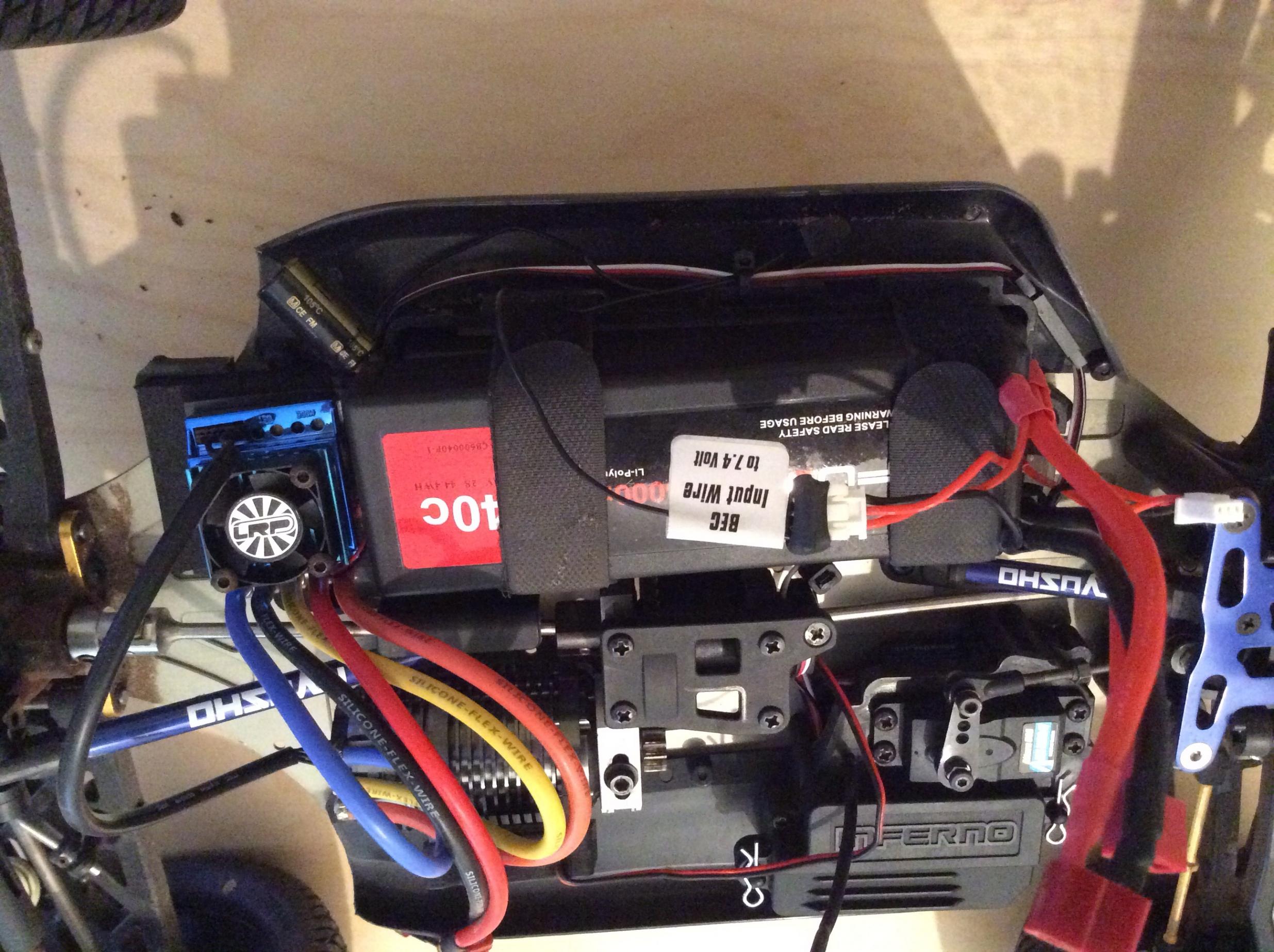

    אהלן, שמתי מערכת סנסורד ברכב שלי (קיושו str).
    הבקר יחסית קטן מאחר והוא מצריך bec חיצוני או הזנה של 7.4 .
    את הרכב אני מסיע עם זוג סוללות 7.4 שמחוברות במקביל. אז הבקר לוקח פלוס דרך שקע הבאלאנס מאחת הסוללות.
    שאני מדליק את הרכב הכל בסדר, היגוי עובד והרכב נוסע. כעבור כמה שניות מתחילים ניתוקים וכל פניה עם הסרבו גורמת להפרעות וניתוקים.
    אין לי ספק שיש לי כאן טעות בסיסית ואולי אני צריך לנתק איזה מינוס מאיפה שהוא.
    מישהו שמבין בחשמל יוכל להסביר לי מה הטעות? תודה!

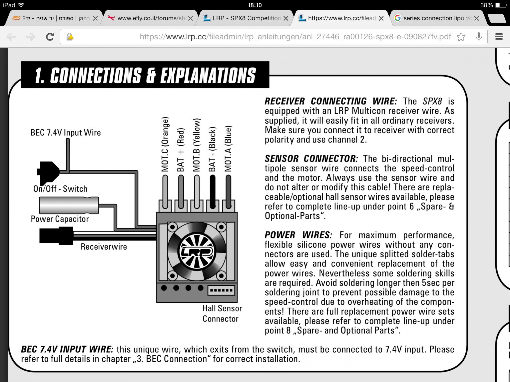

    רן, אין בק חיצוני.
    את הבק הפנימי של הבקר צריך לחבר ל7.4
    אבל הבקר עצמו תומך 2-4 תאים.
    זה הבקר, רשום שם ממש הכל.
    https://www.lrp.cc/fileadmin/lrp_anl...e-090827fv.pdf

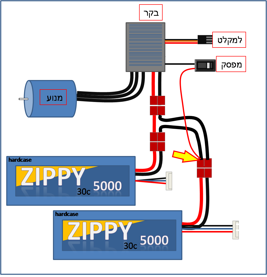

    ב. לפי מה שאני מבין, זה מה שהם רוצים שתעשה:
