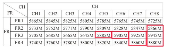

    צריך להיזהר עם הפילטרים האלה.
    הפילטר הראשון מפלטר תדרים מ 5480 מגה עד 5850 מגה. ברצועת תדרים של Boscam E למשל, זה שם 4 מתוך 8 ערוצים מחוץ לתחום.
    גם ברצועת תדרים של פאטשרק זה מוריד 2 ערוצים, ומאוד גבולי לגבי ערוץ נוסף.
    !Fly FPV - Don't be a LOSer
    מושב גנות
    247
    הודה 18 פעמים ב 17 הודעות
    ברירת מחדל תגובה: שאלת תדרים - 5.8 + 2.4
    נכון מאוד, עכשיו שמתי לב, תודה על הערה
    אני מטיס על ערוץ 2 ותדר 2, כך שלא הייתה לי בעיה.
