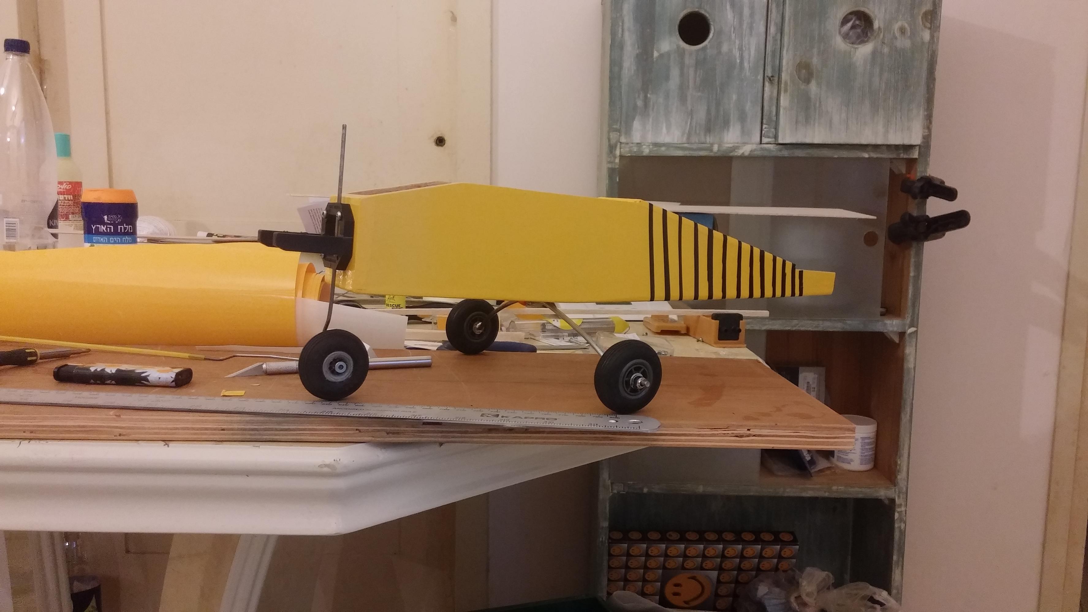

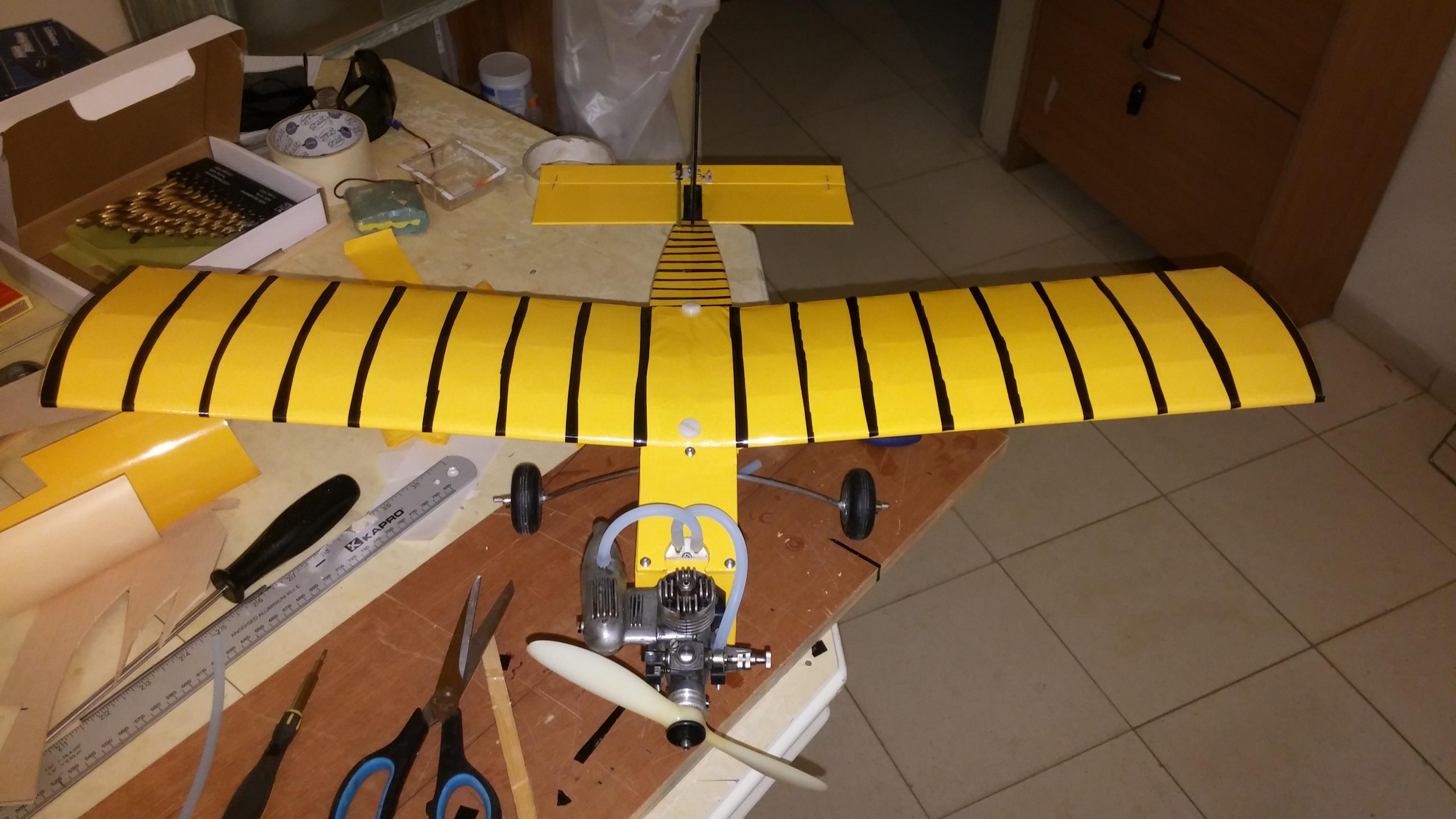

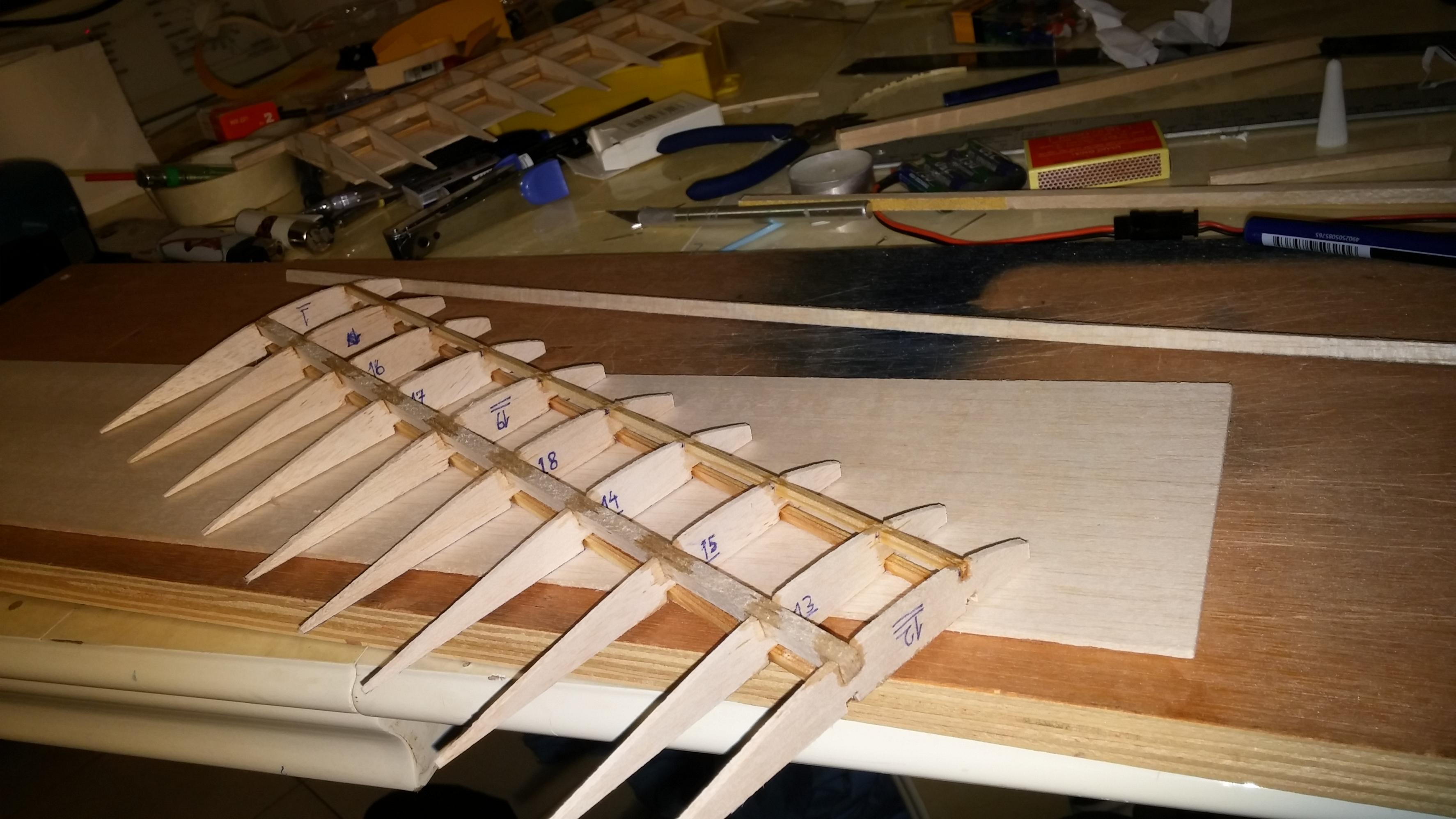

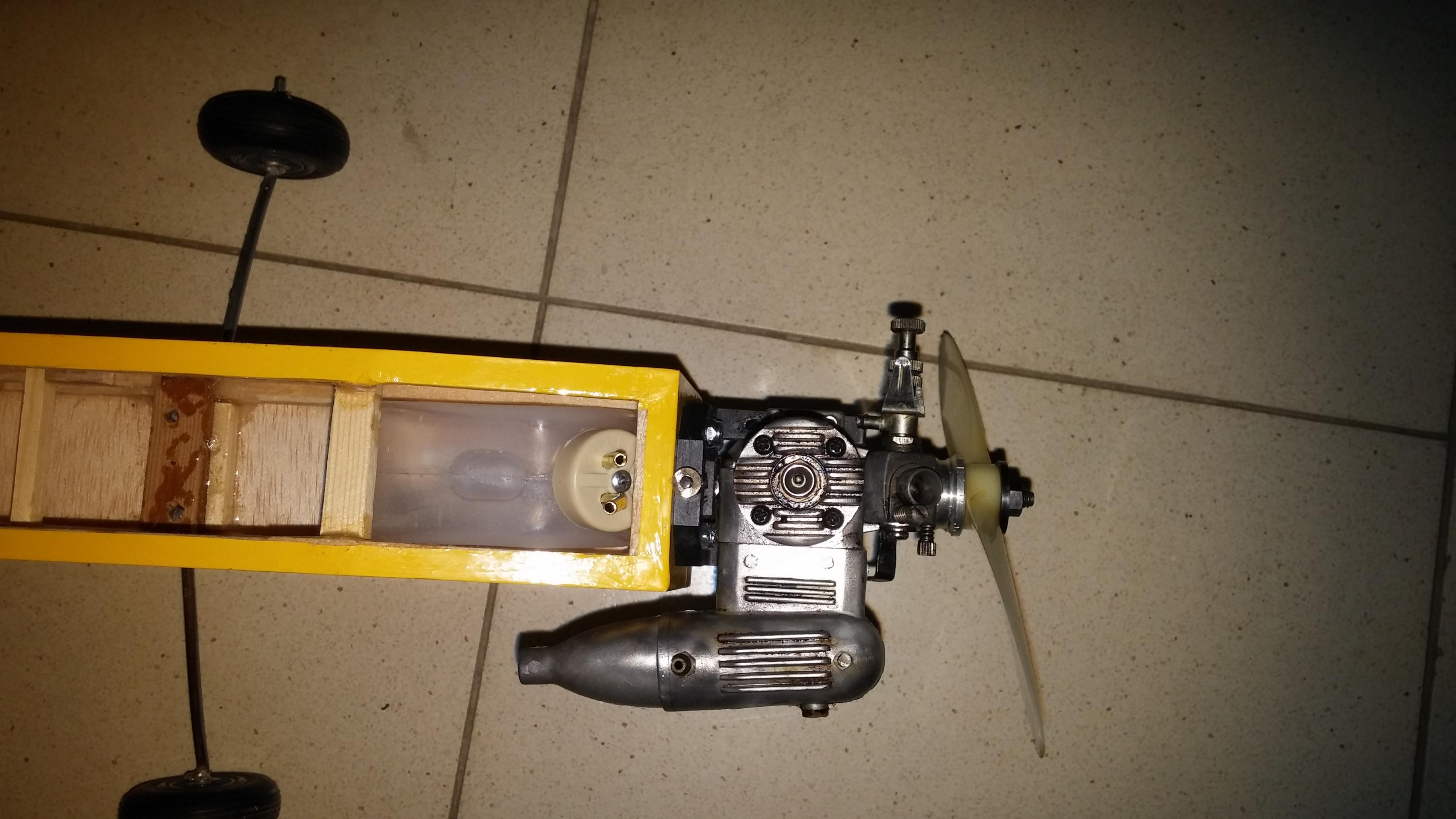

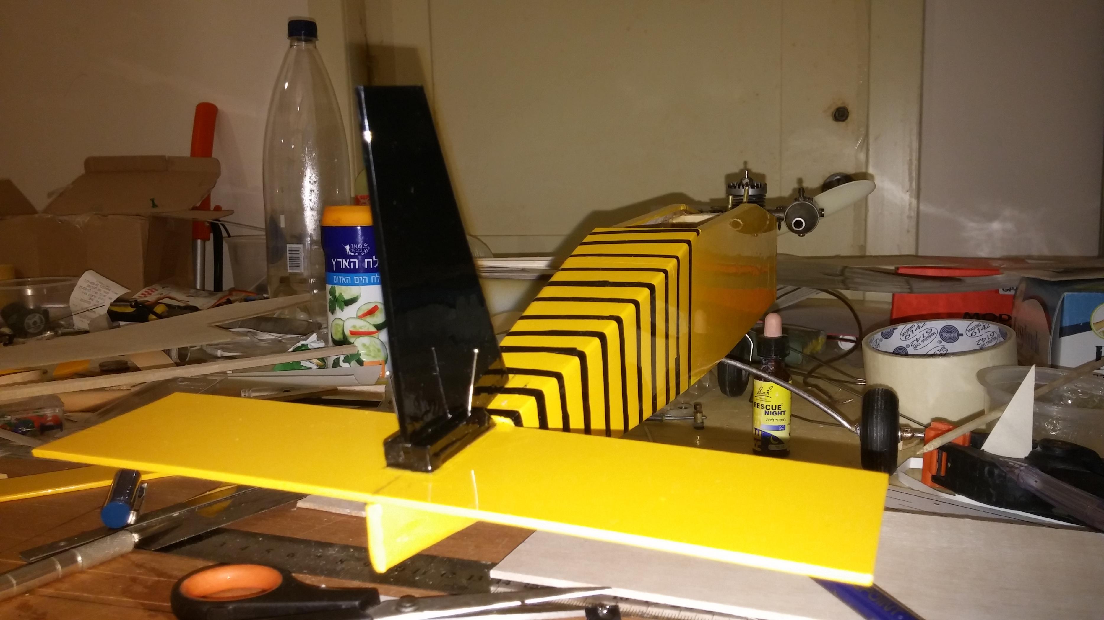

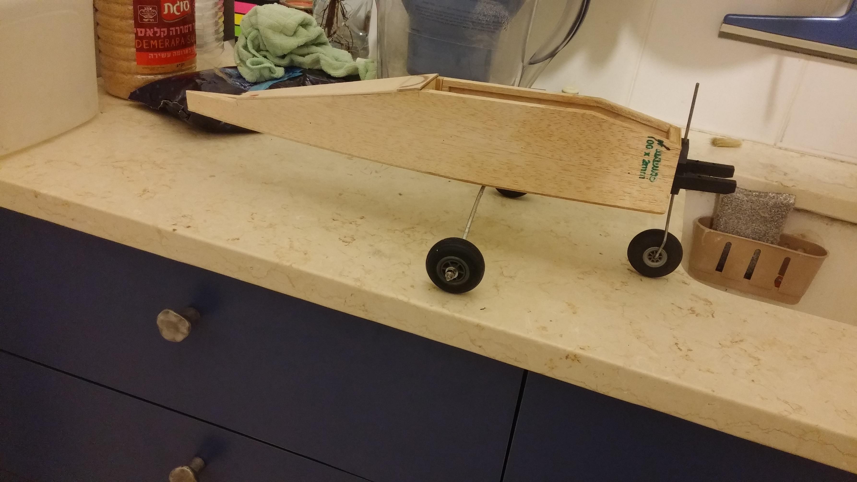

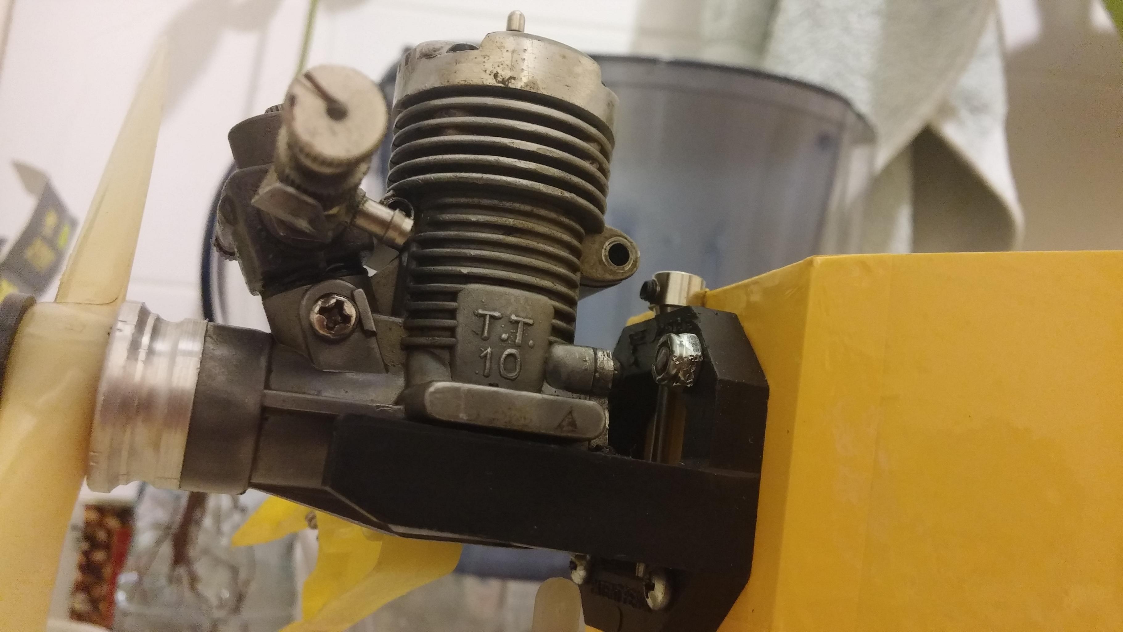

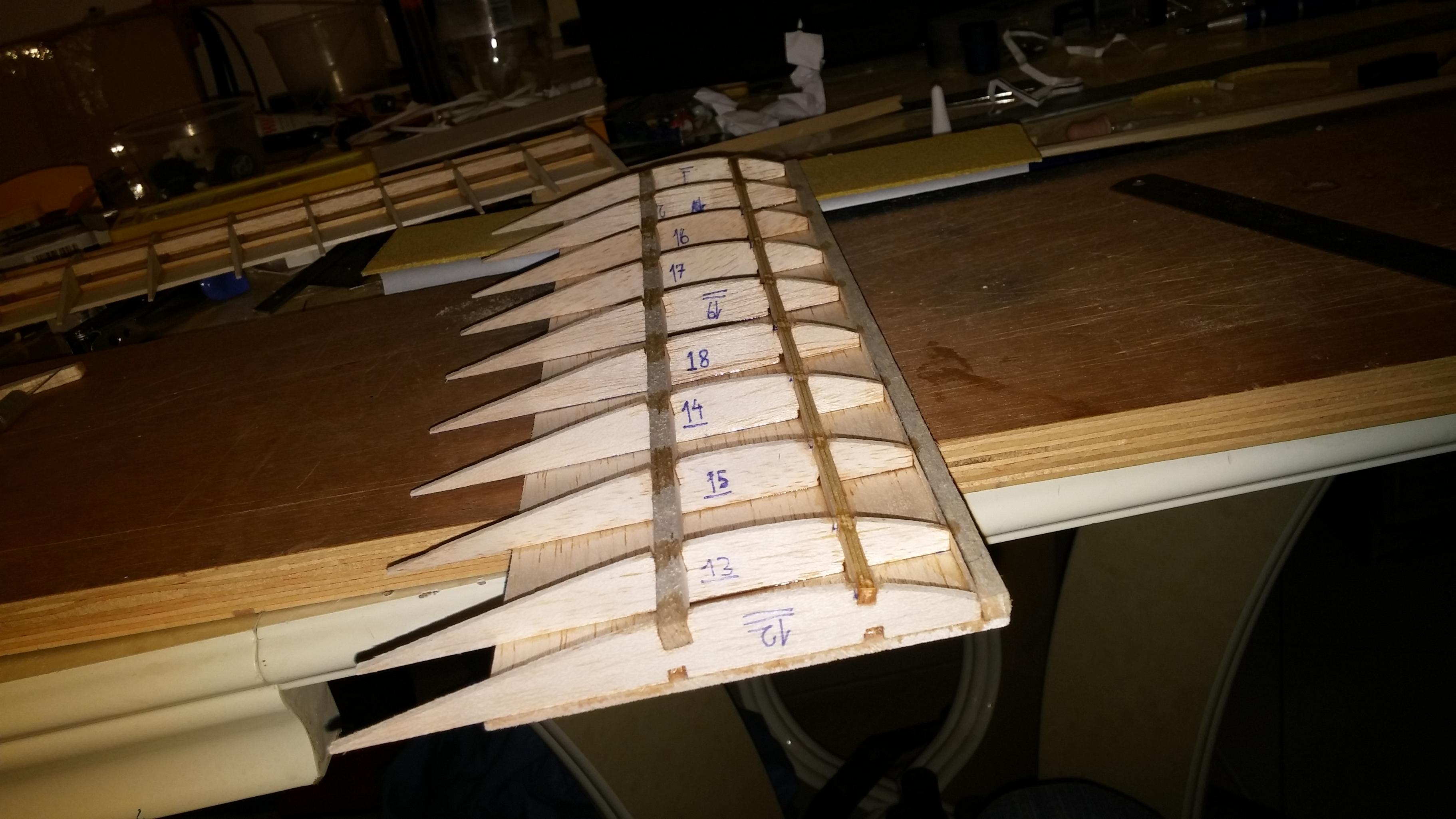

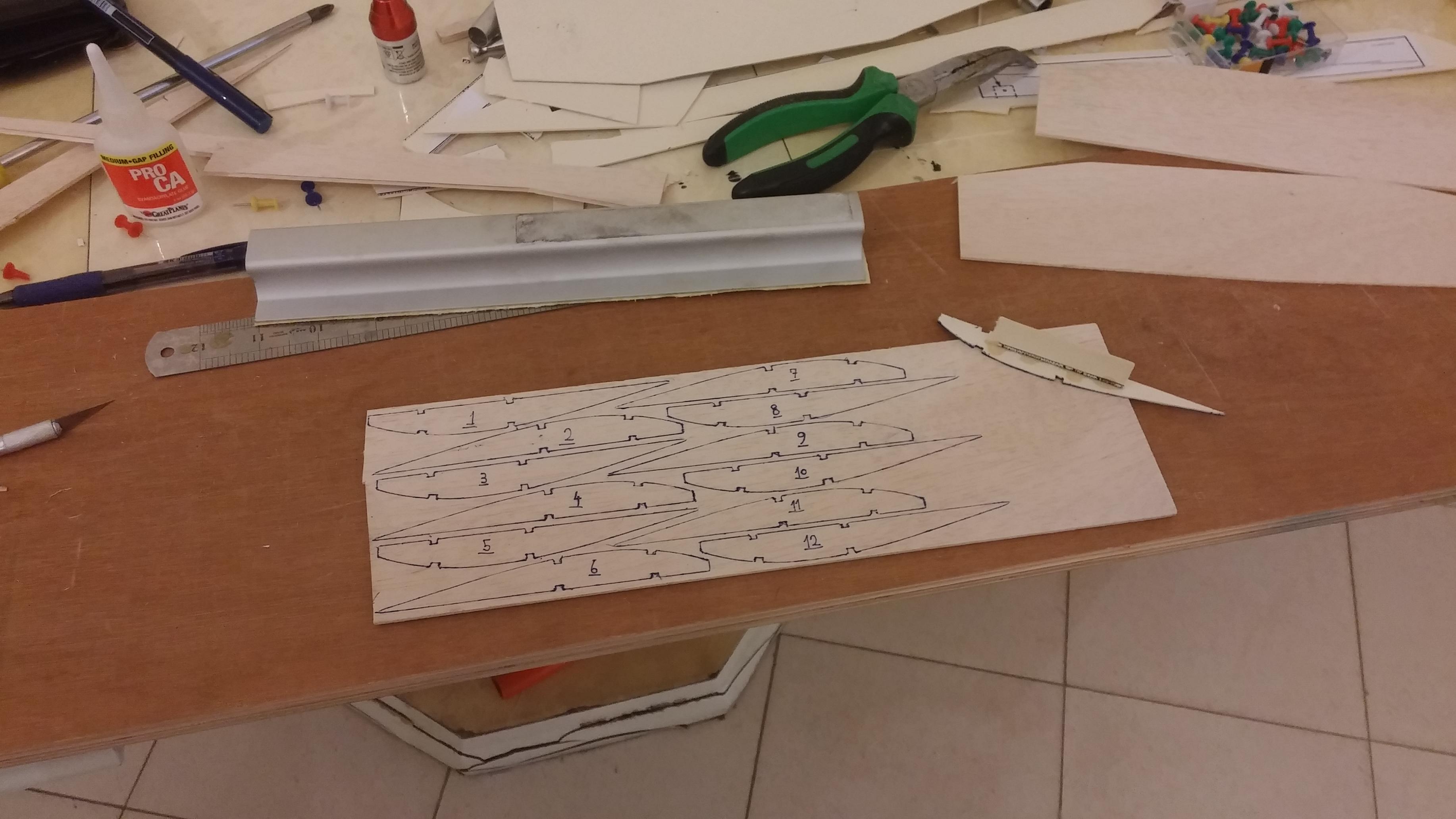

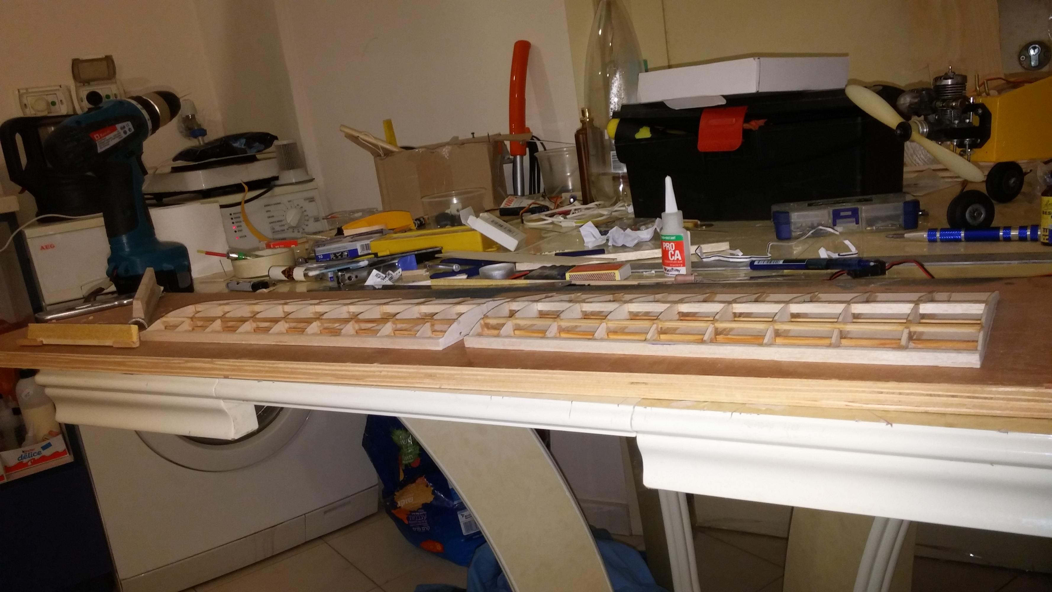

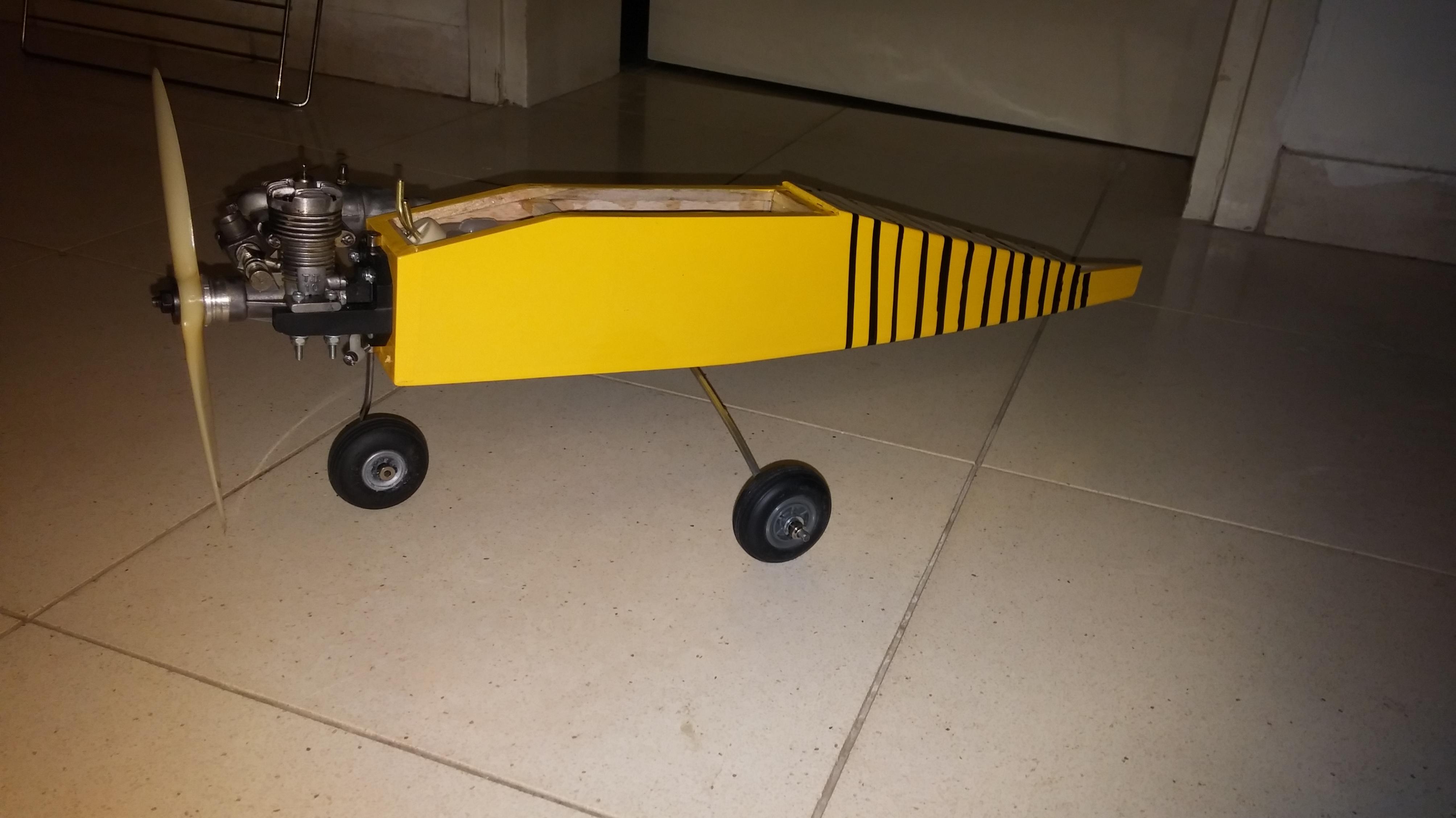

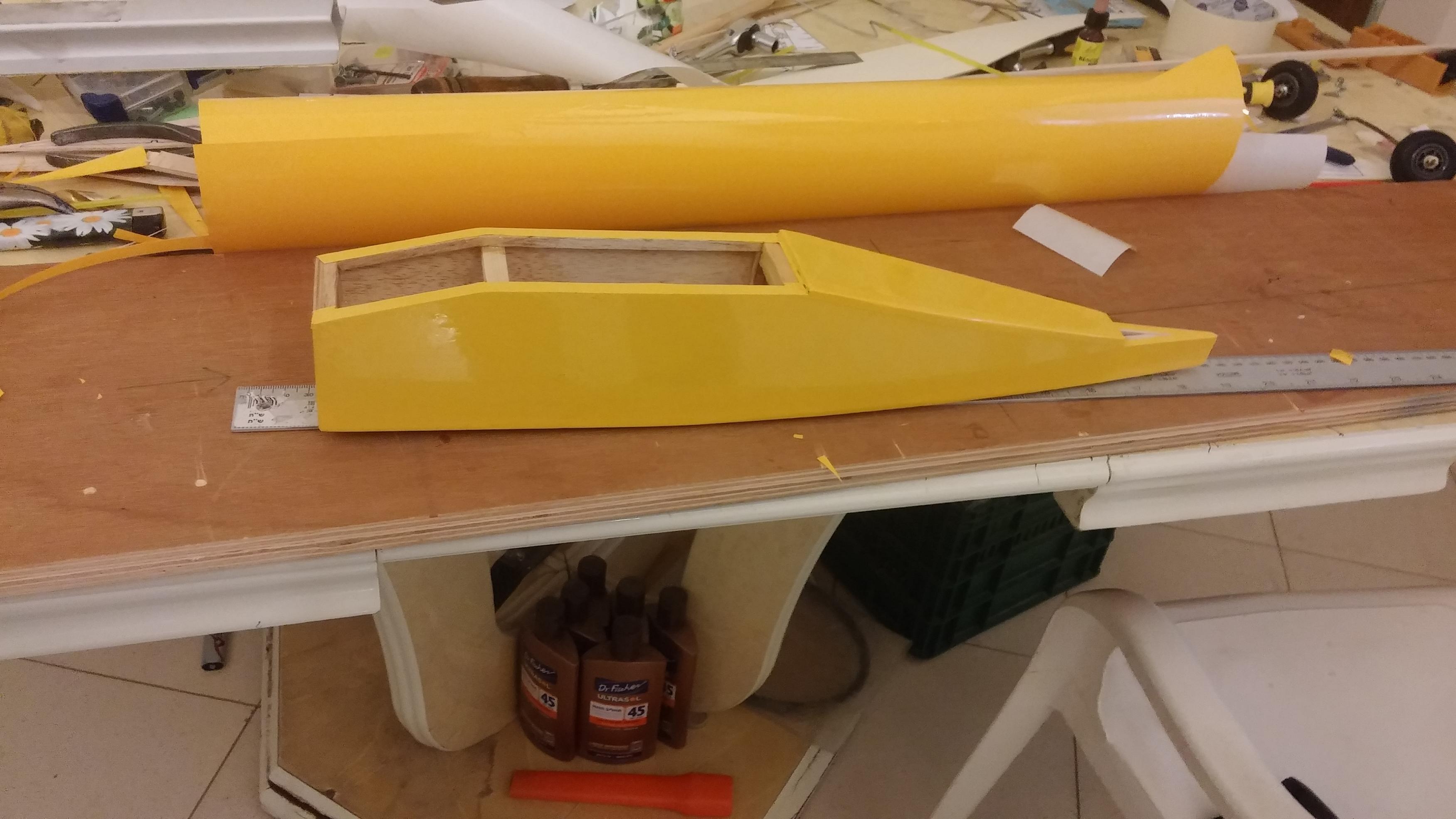

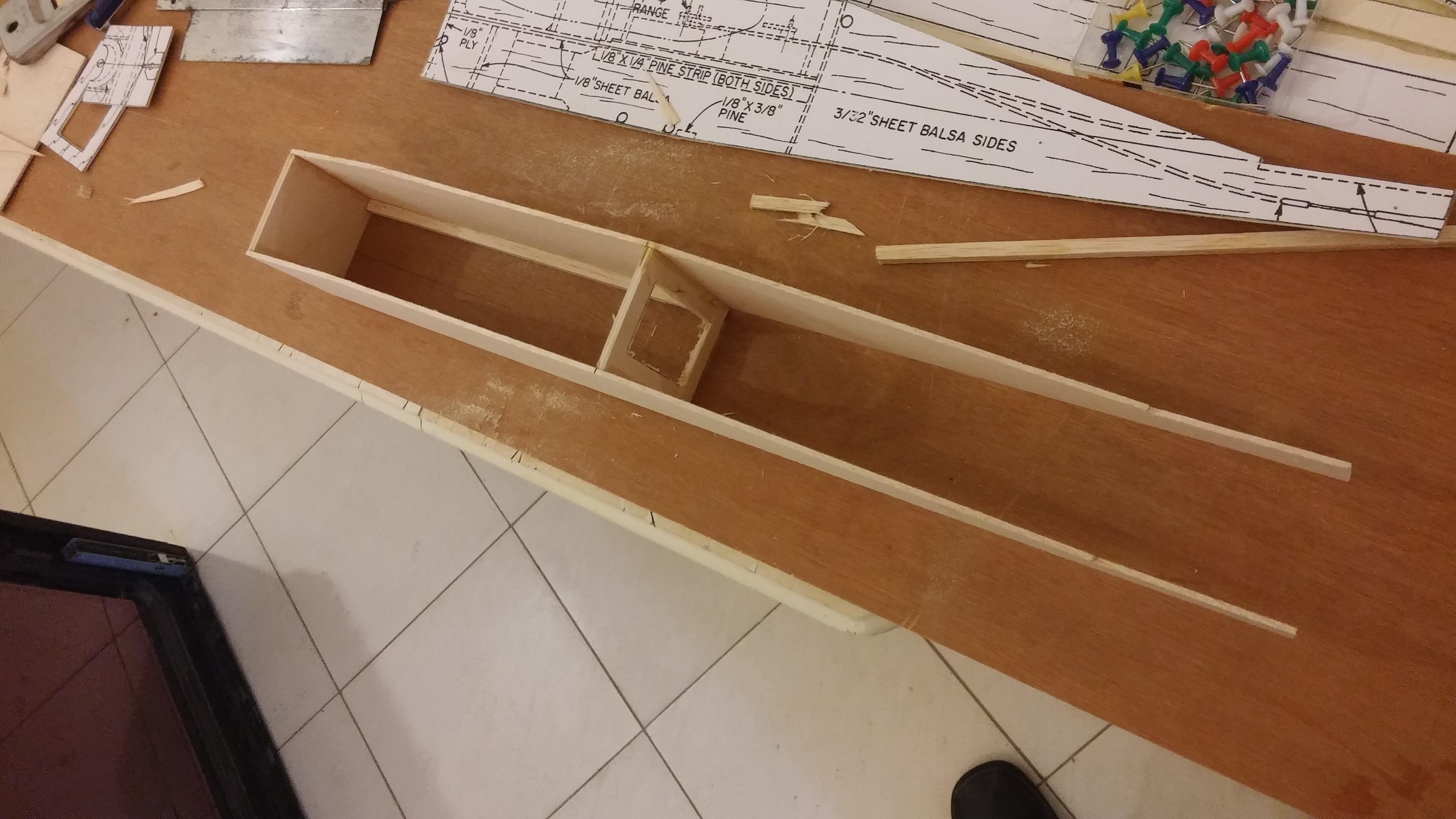

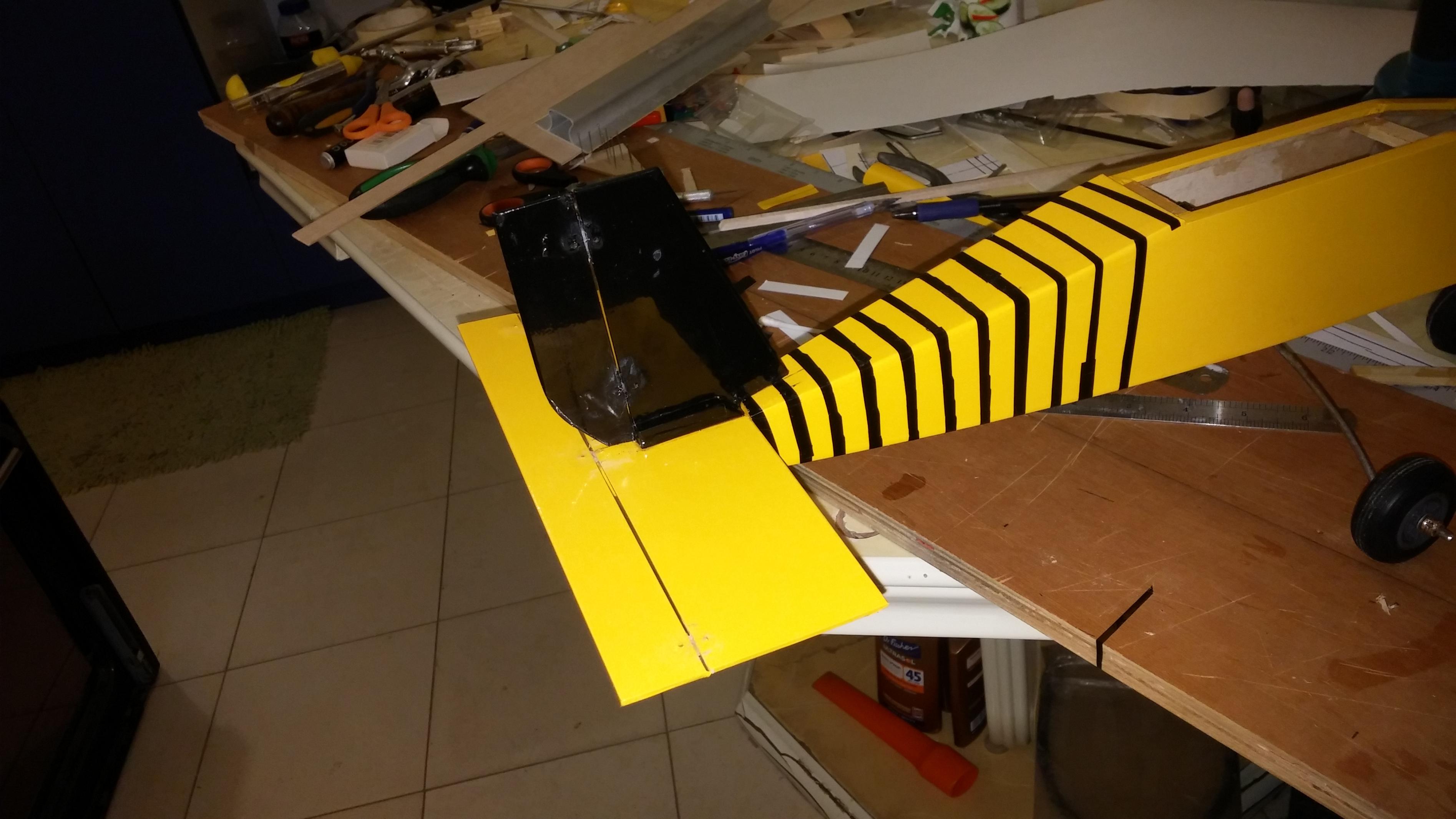

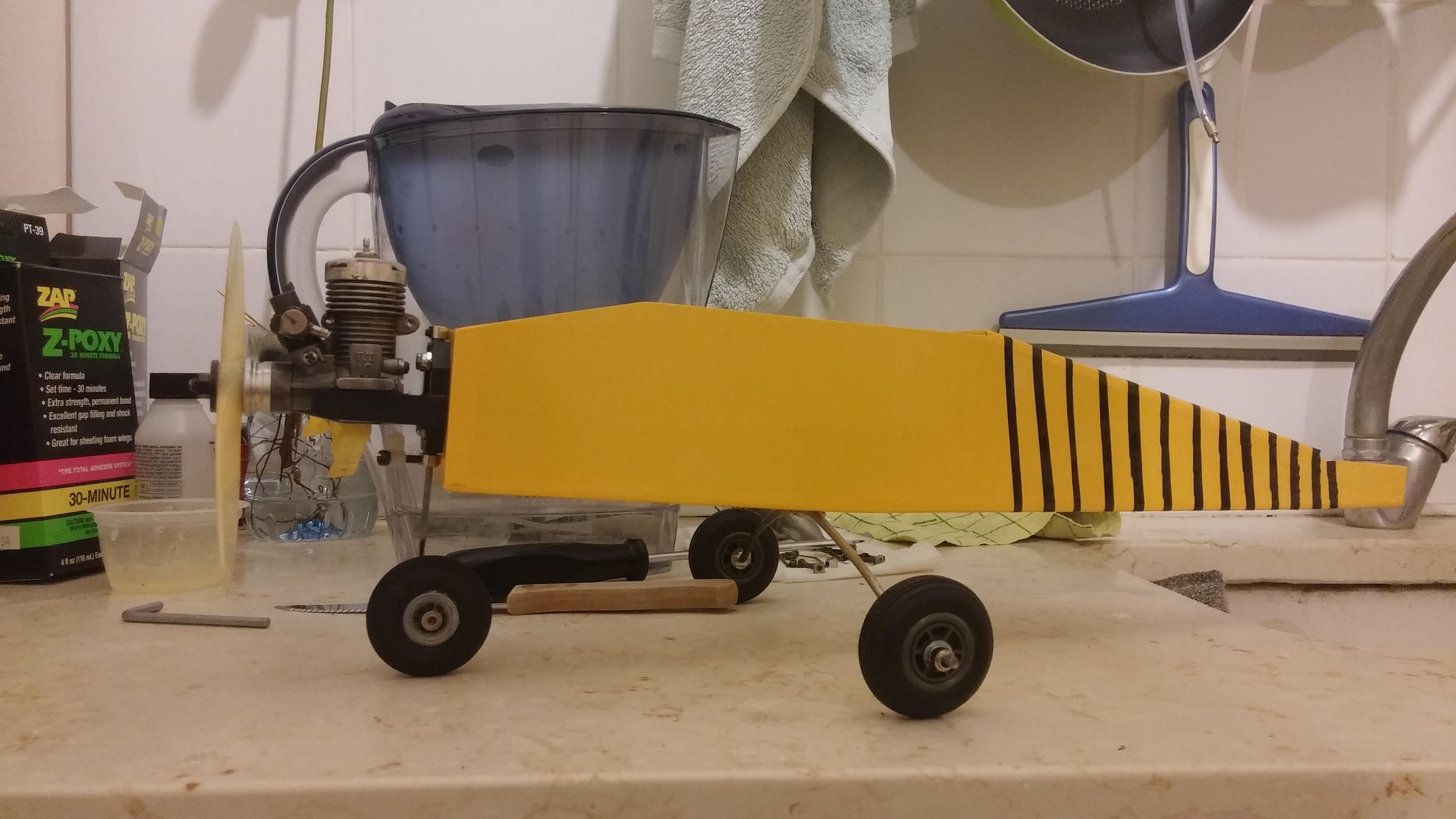

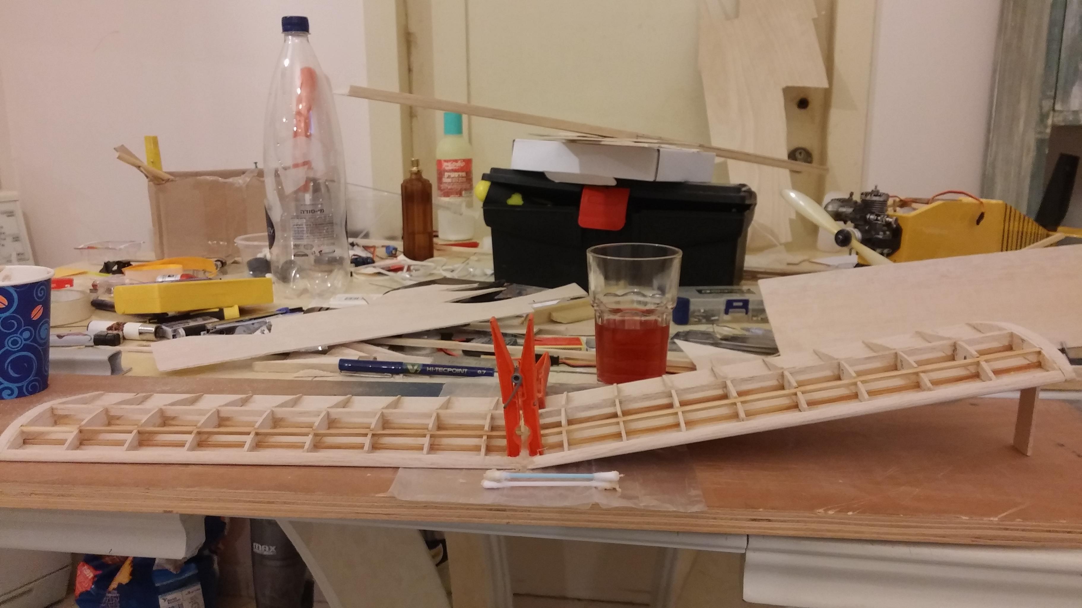

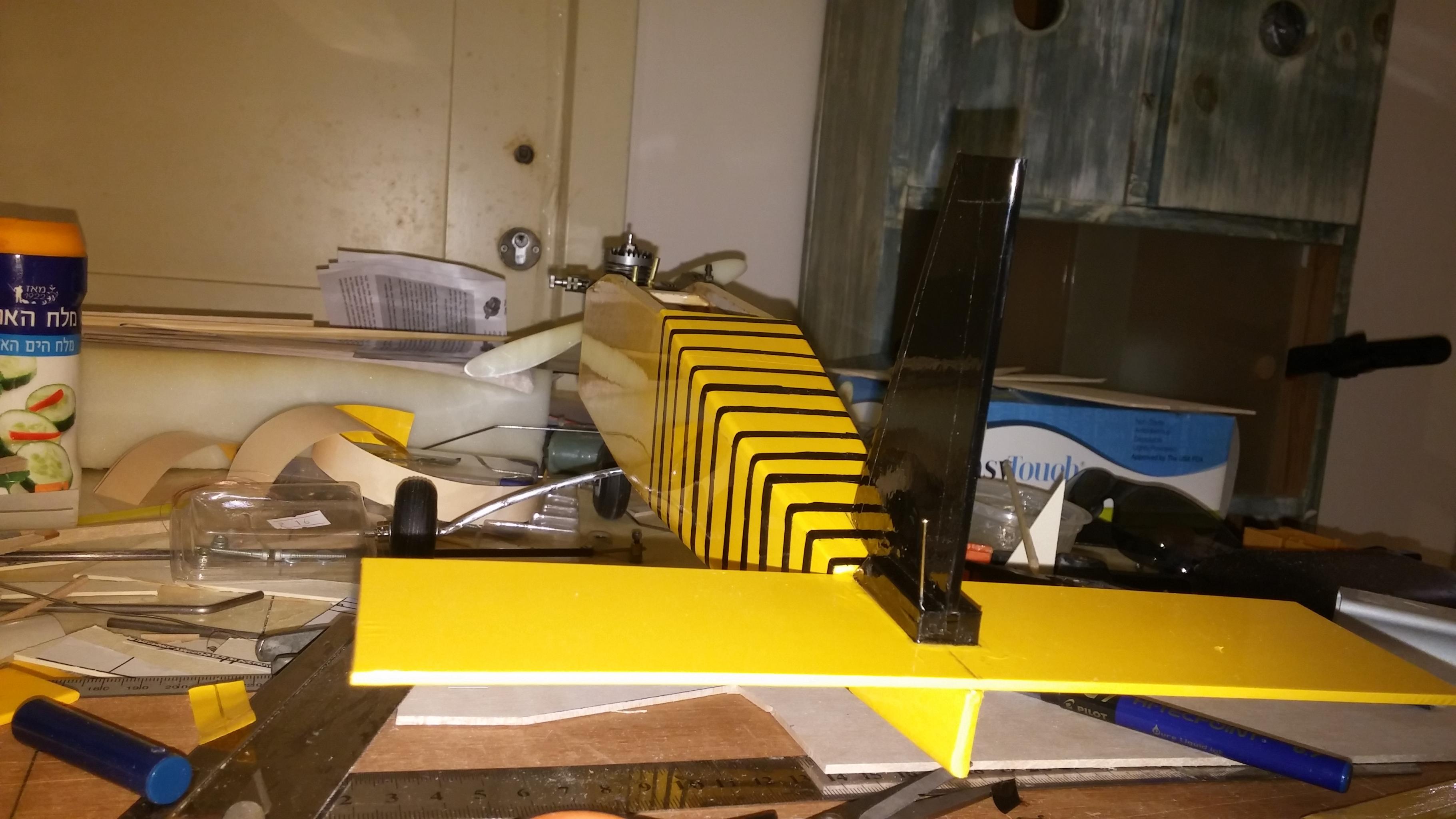

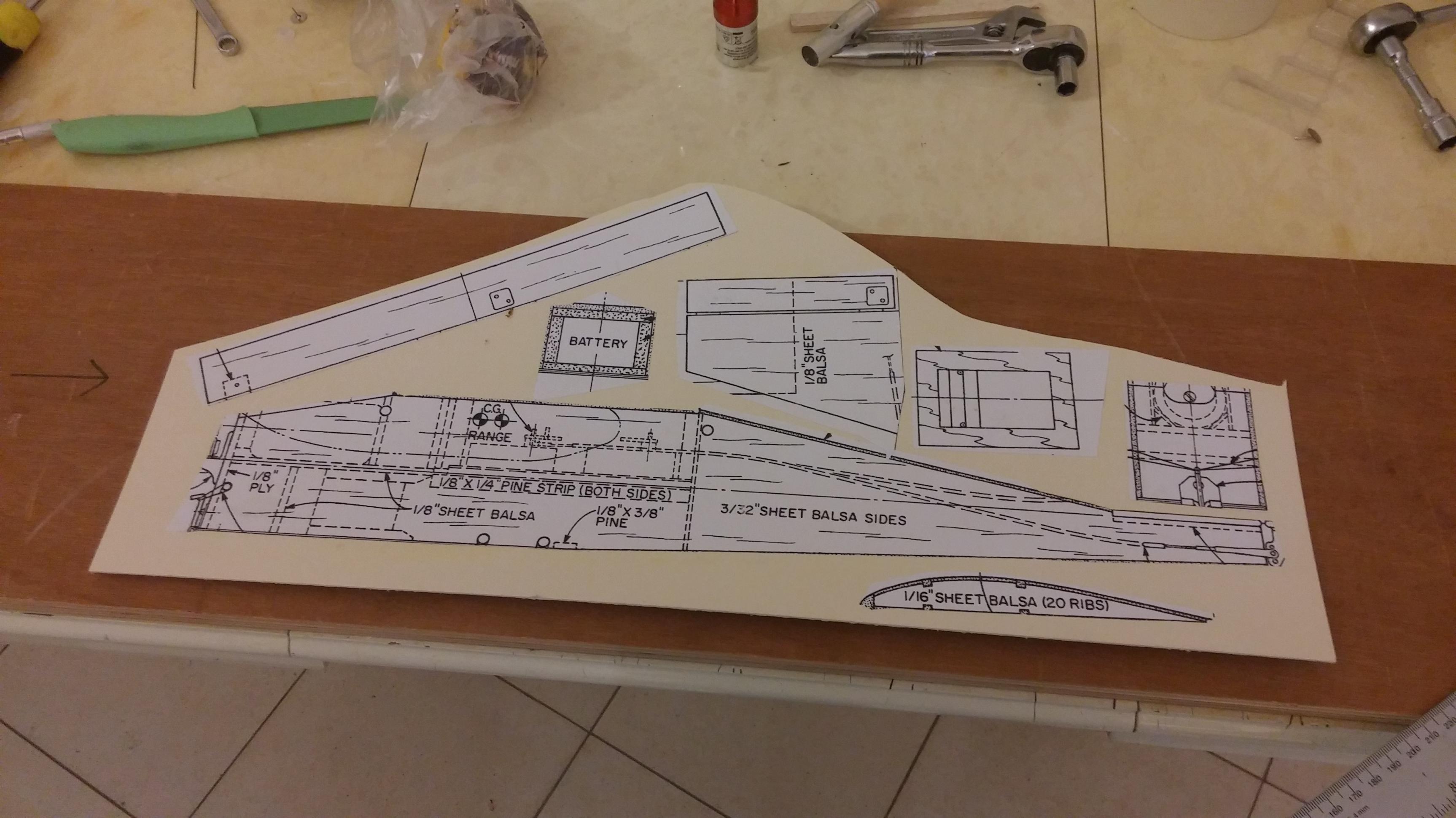

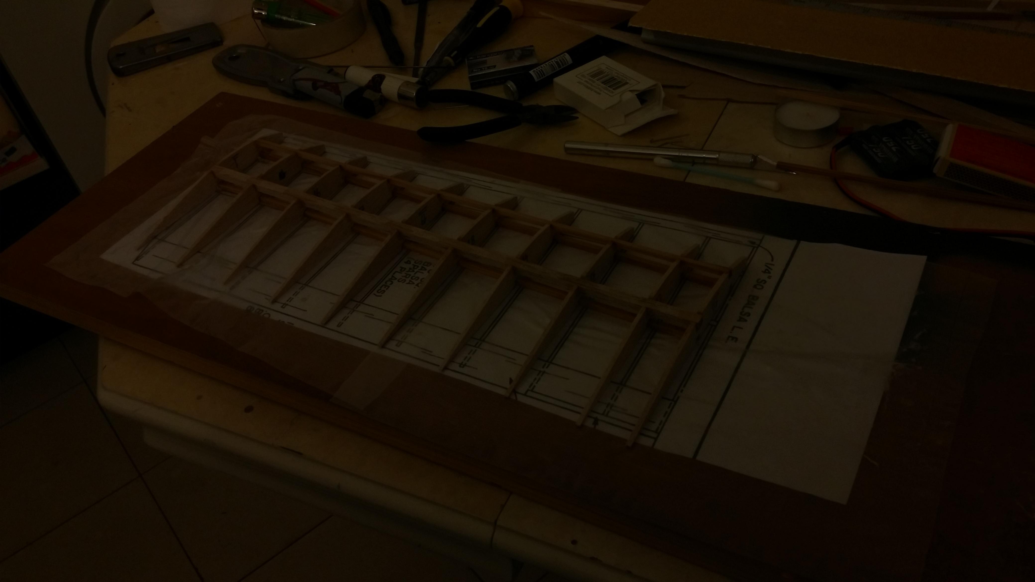

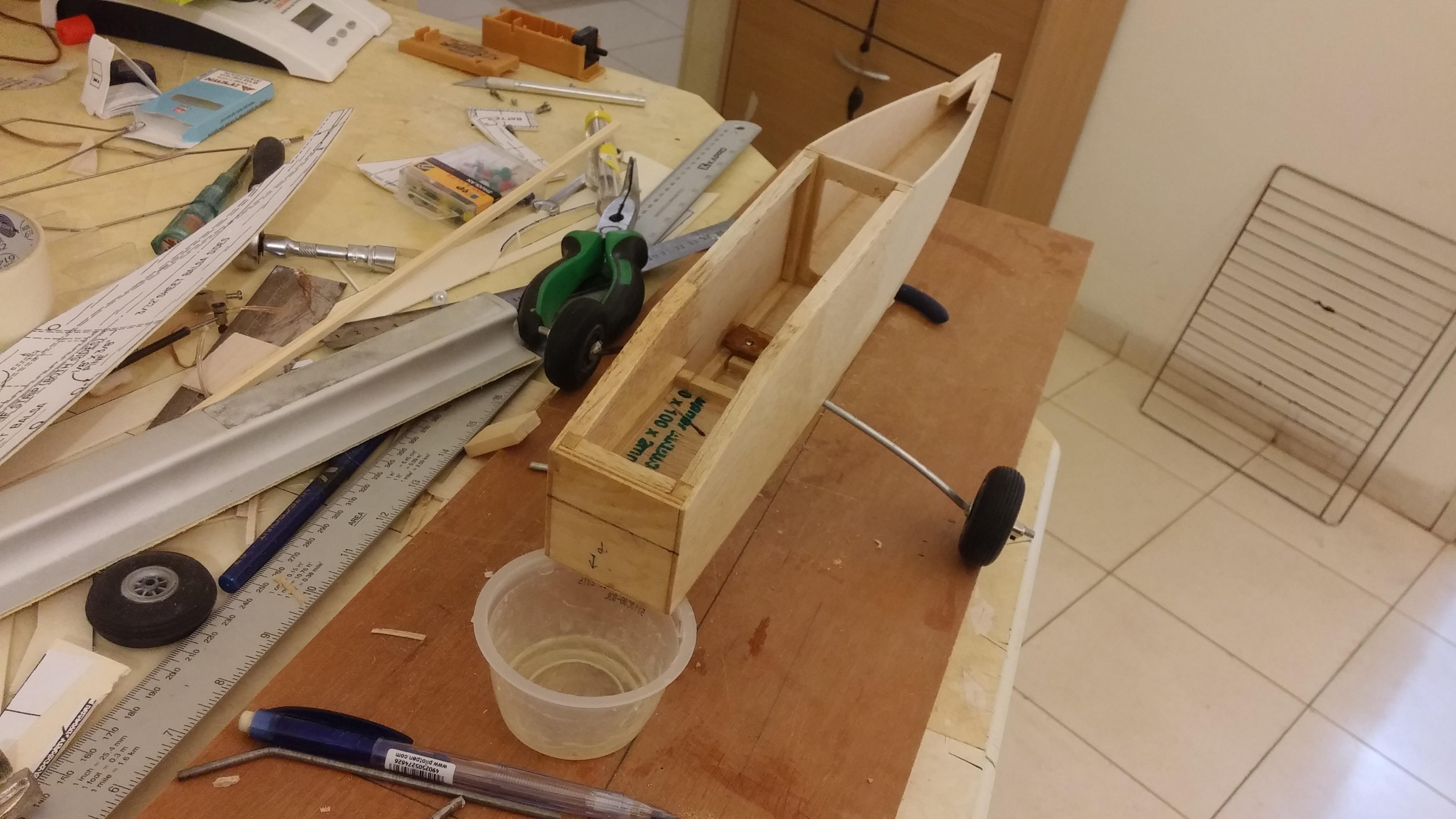

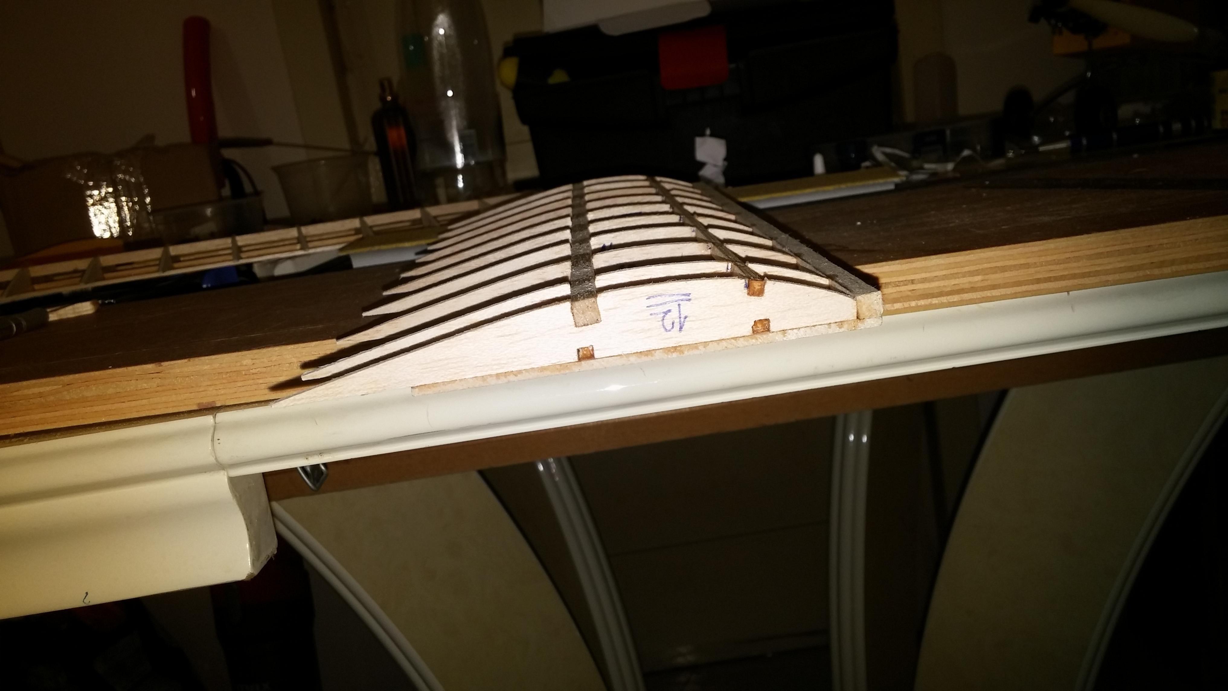

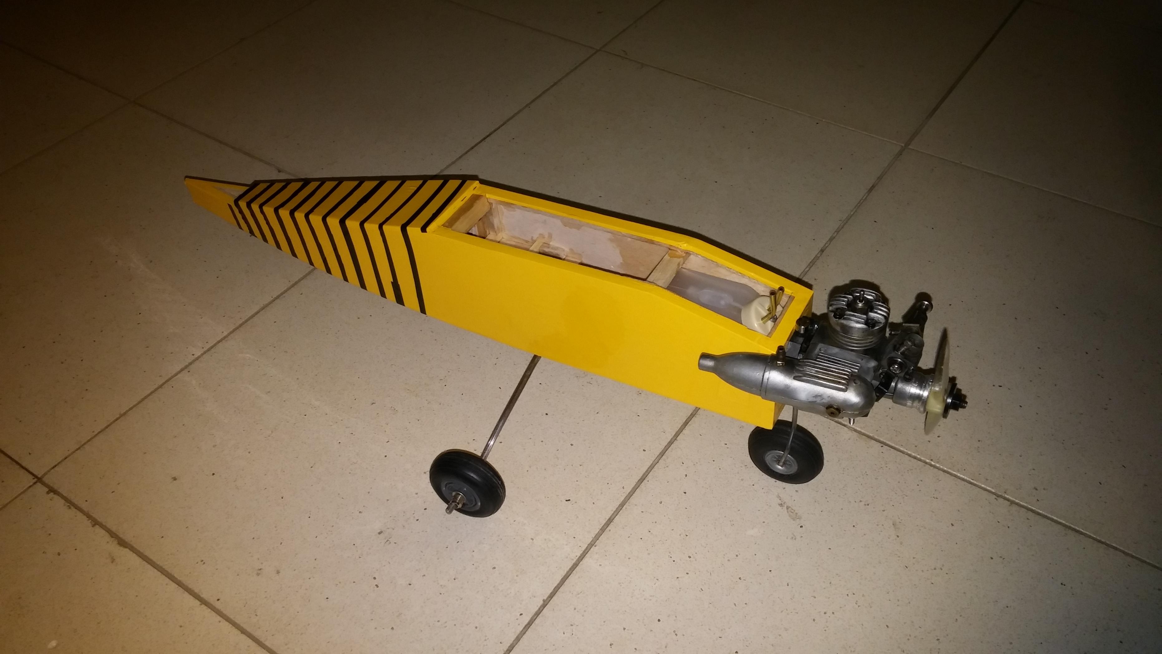

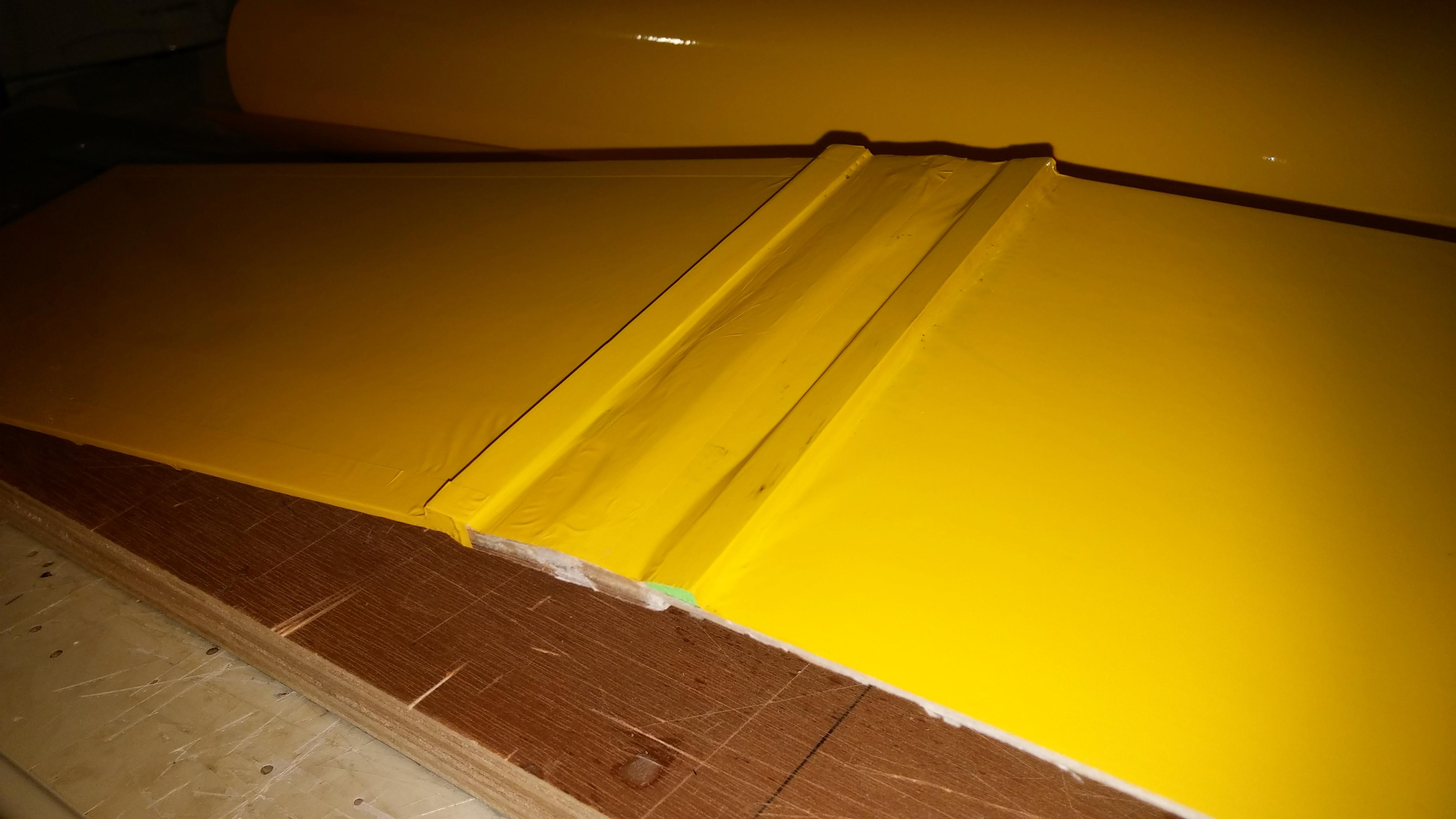

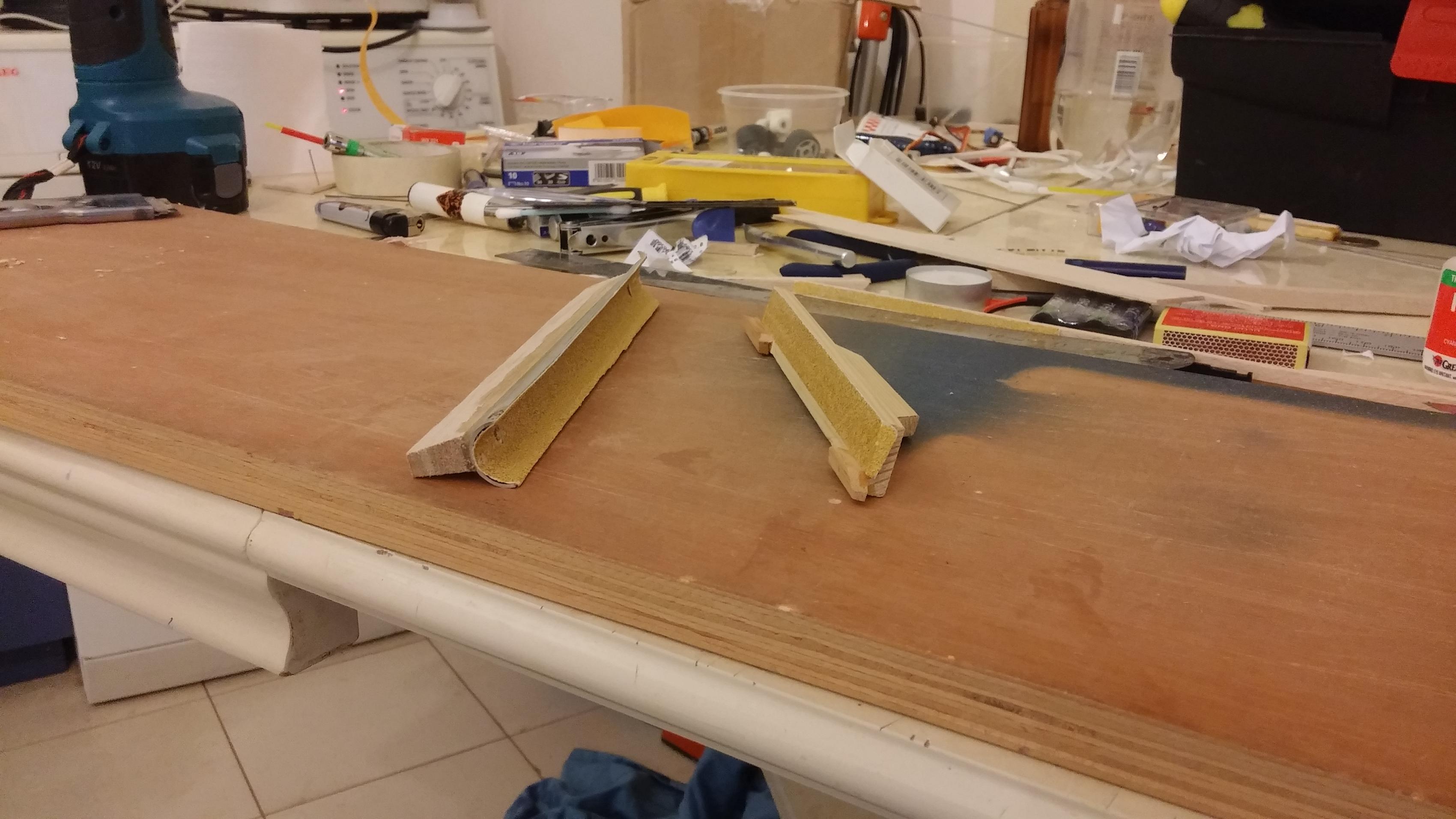

    עוד תוכנית מהאתר ...
    מצורפים מאמר ותוכנית..
    כנף 67 ס"מ
    גוף 52 ס"מ
    היה מיועד במקור למנוע 0.049 ובמקום מותקן מנוע 10 של טאנדר טייגר..

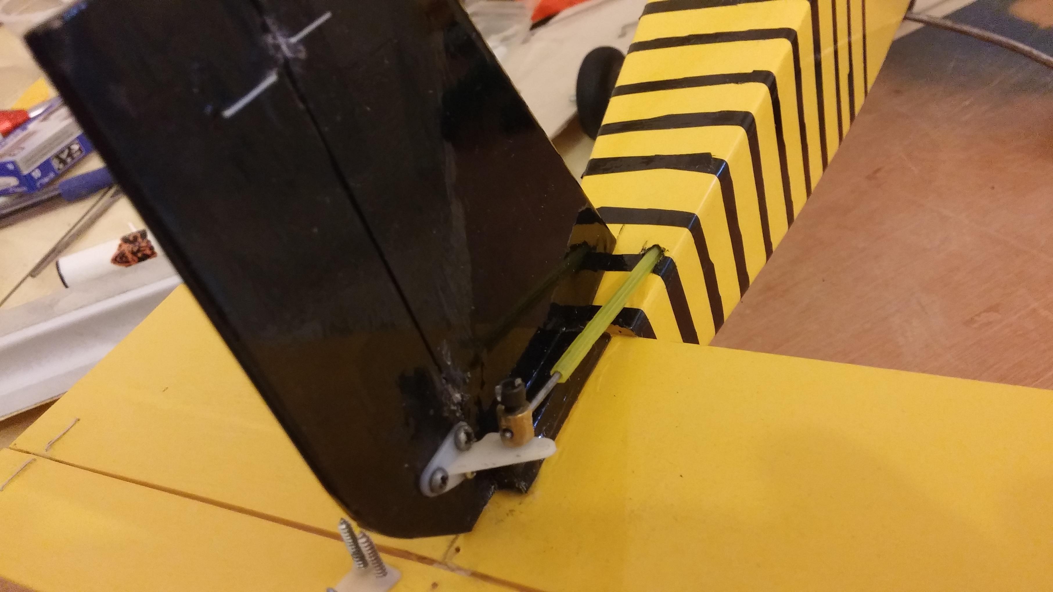

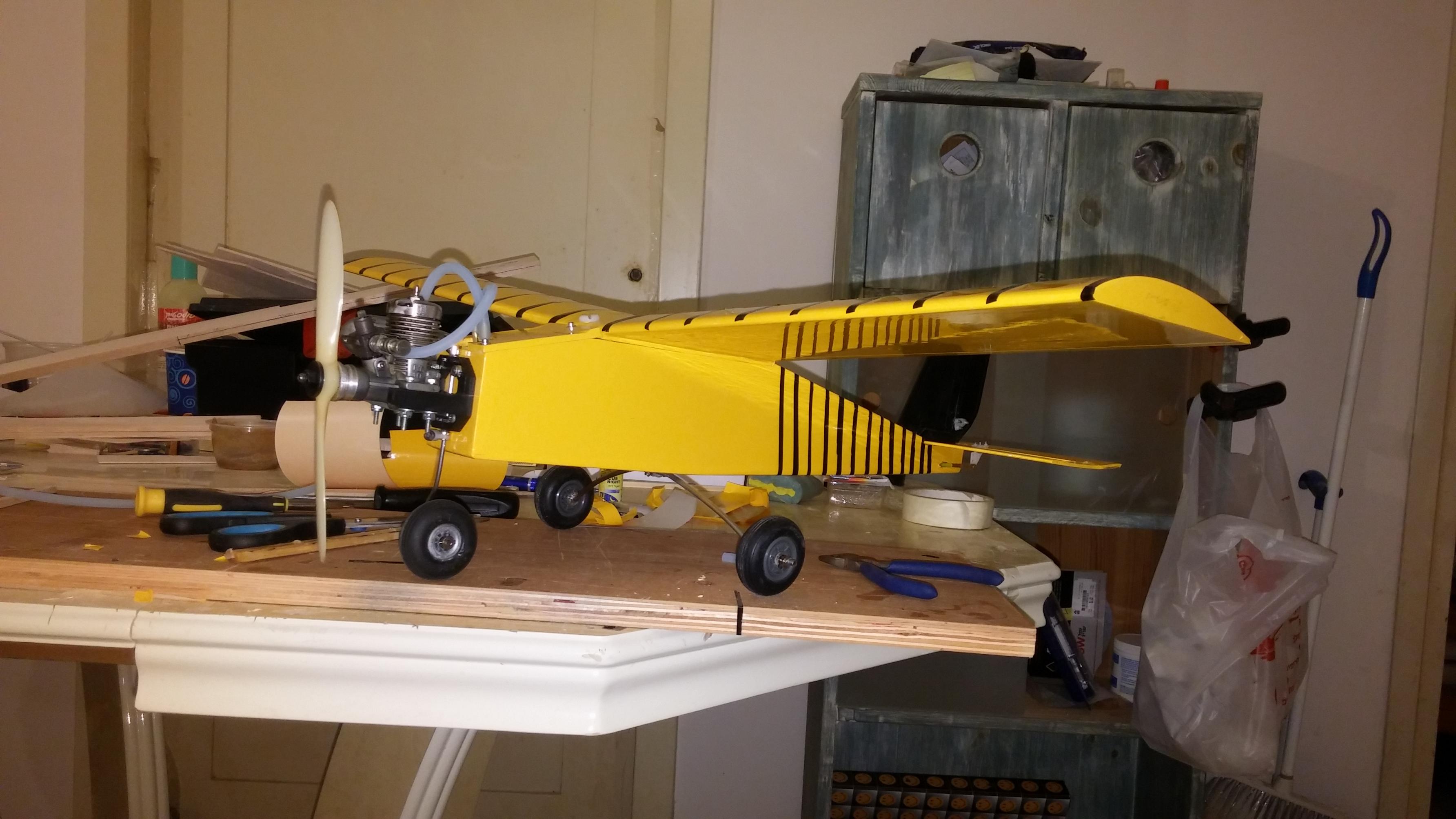

    הי אסף,
    מה הסיבה מאחורי EZ בהגה כיוון ולא מזלג?

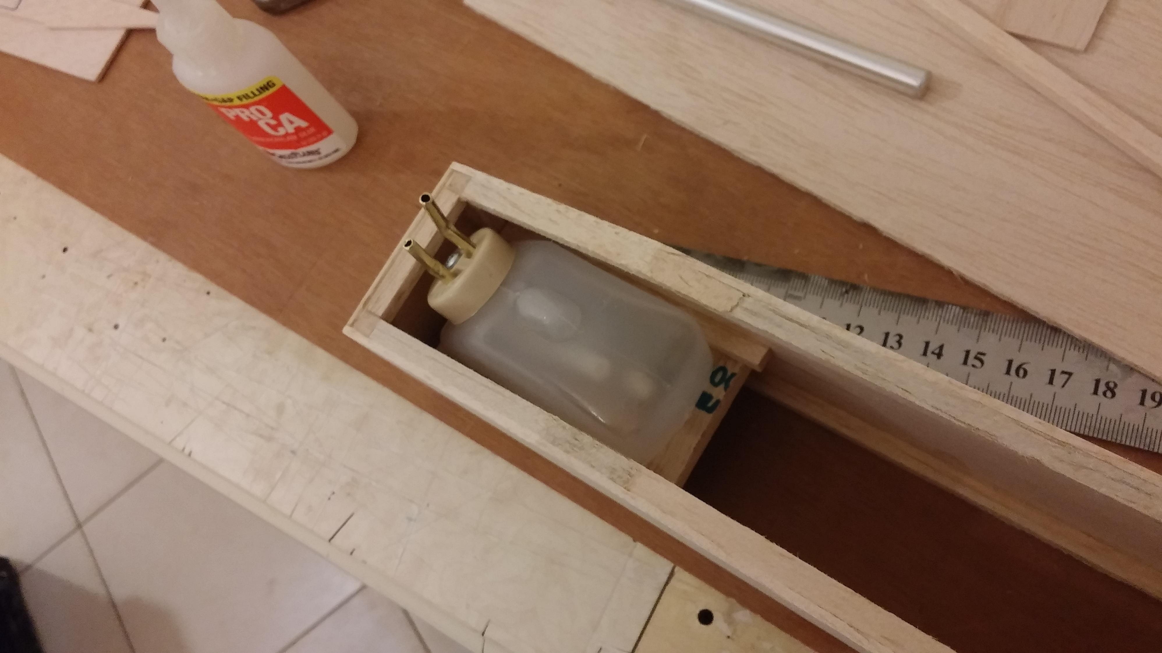

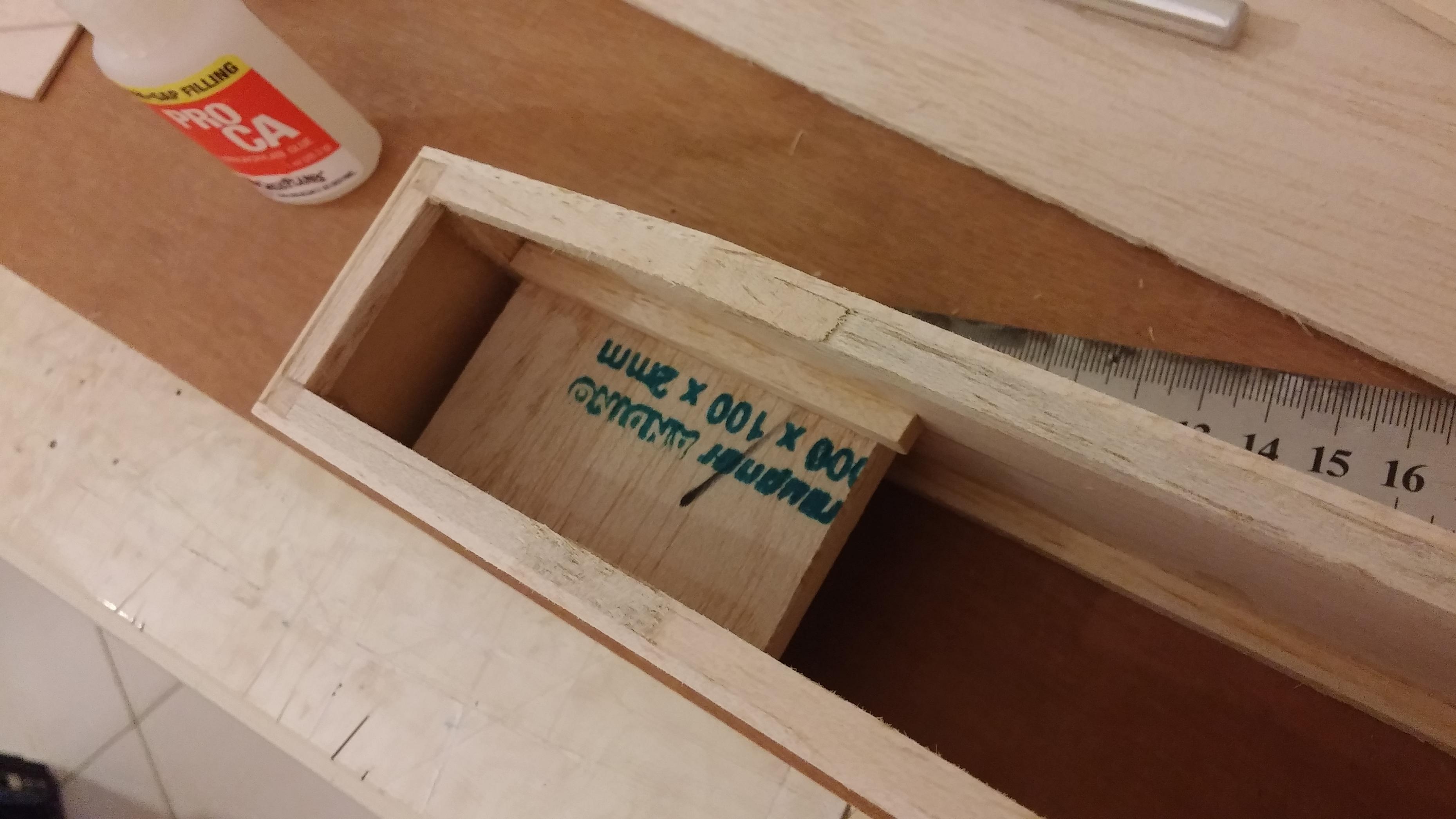

    מה מצב מרכז הכובד? נראה שתצטרך הרבה משקל בזנב בגלל המנוע הגדול. אא"כ בנית את הזנב מאד כבד.
    איזה מיכל שמת, 2oz? אם כן הוא טוב ל 0.049 אבל לדעתי ייתן דקות בודדות בלבד למנוע 0.10.
    ממה שאני מכיר, טיסני 1/2A משתדלים לבנות קל כולל המנוע ע"פ התכנון.
    אין הביישן למד, ואין הקפדן מלמד

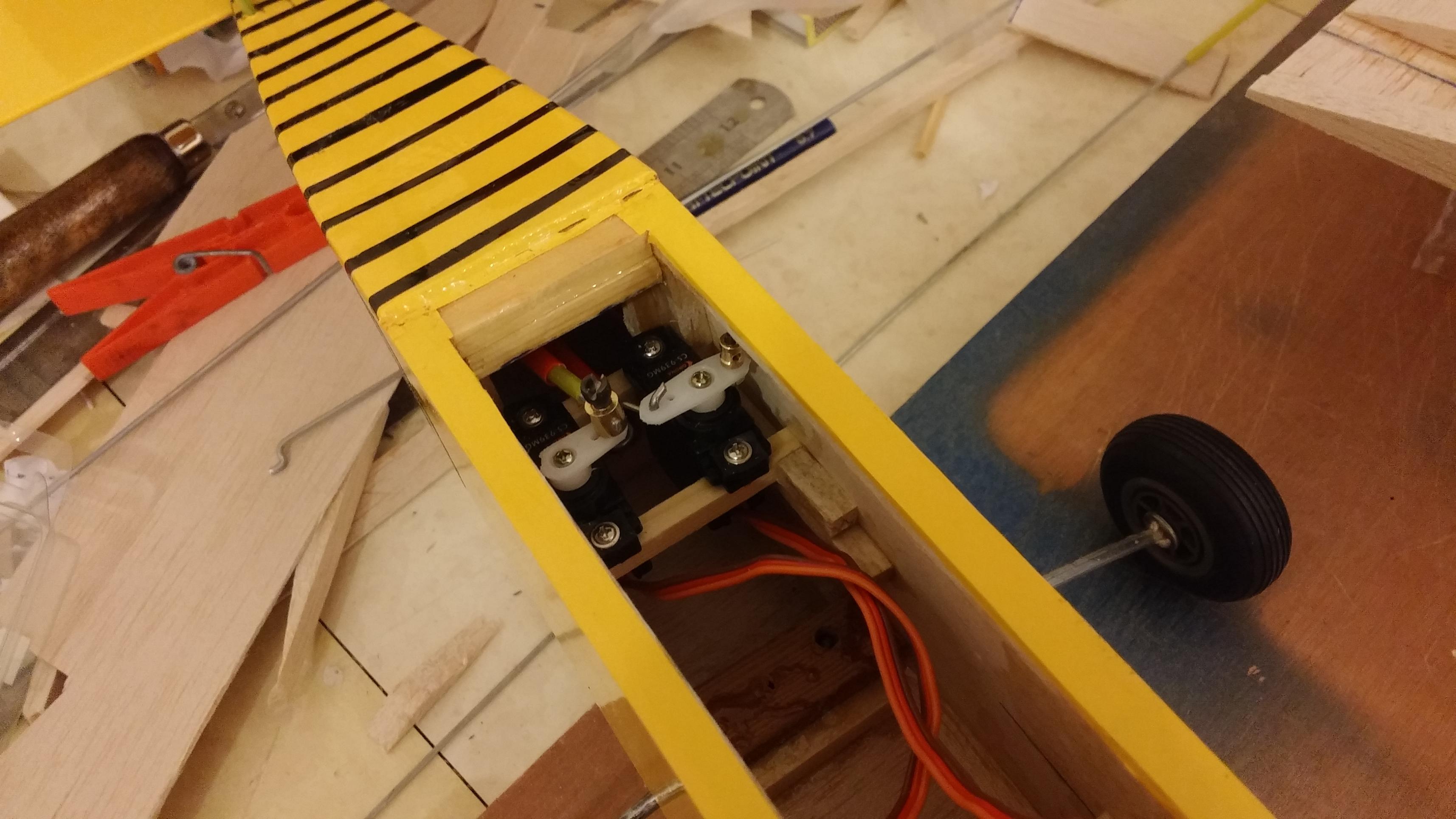

    הודה 61 פעמים ב 51 הודעות
    ברירת מחדל תגובה: עוד אחד...
    בעניין ההיגוי ..הסיבה היא שימוש ברוד של מתכת בהגה כיווון וניילרוד בהגה גובה .
    הטיסן מאוזן למרות המנוע ...מיכל הדלק יתן בערך 8 דק טיסה.
    הסוללה למקלט נמצאת מתחת לסרוואים...גם לא יצא כבד
    נועד להיות קיצוני בתגובות בזמן טיסה..

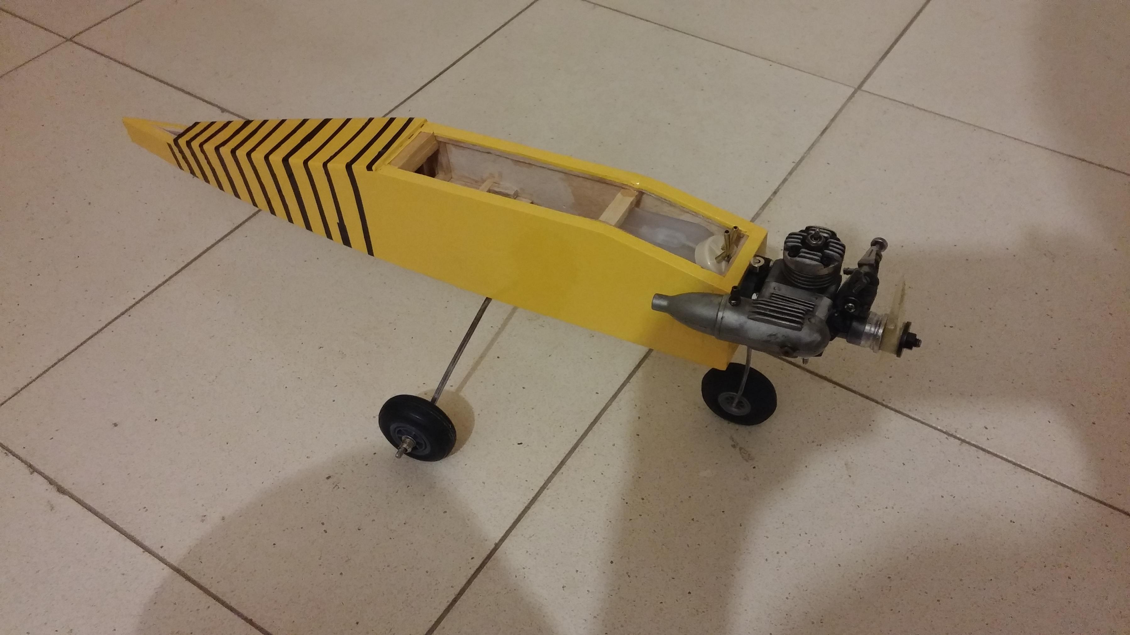

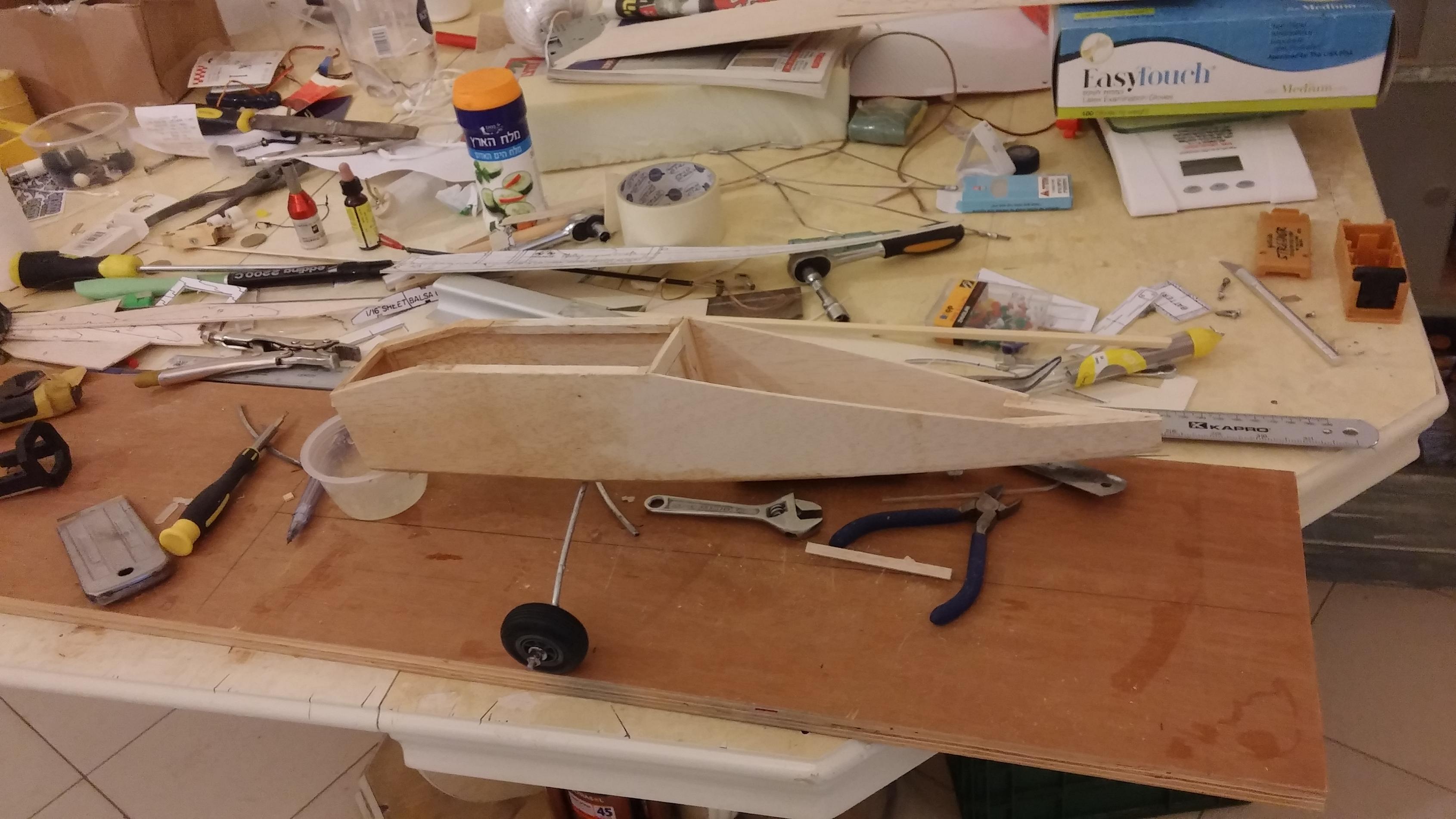

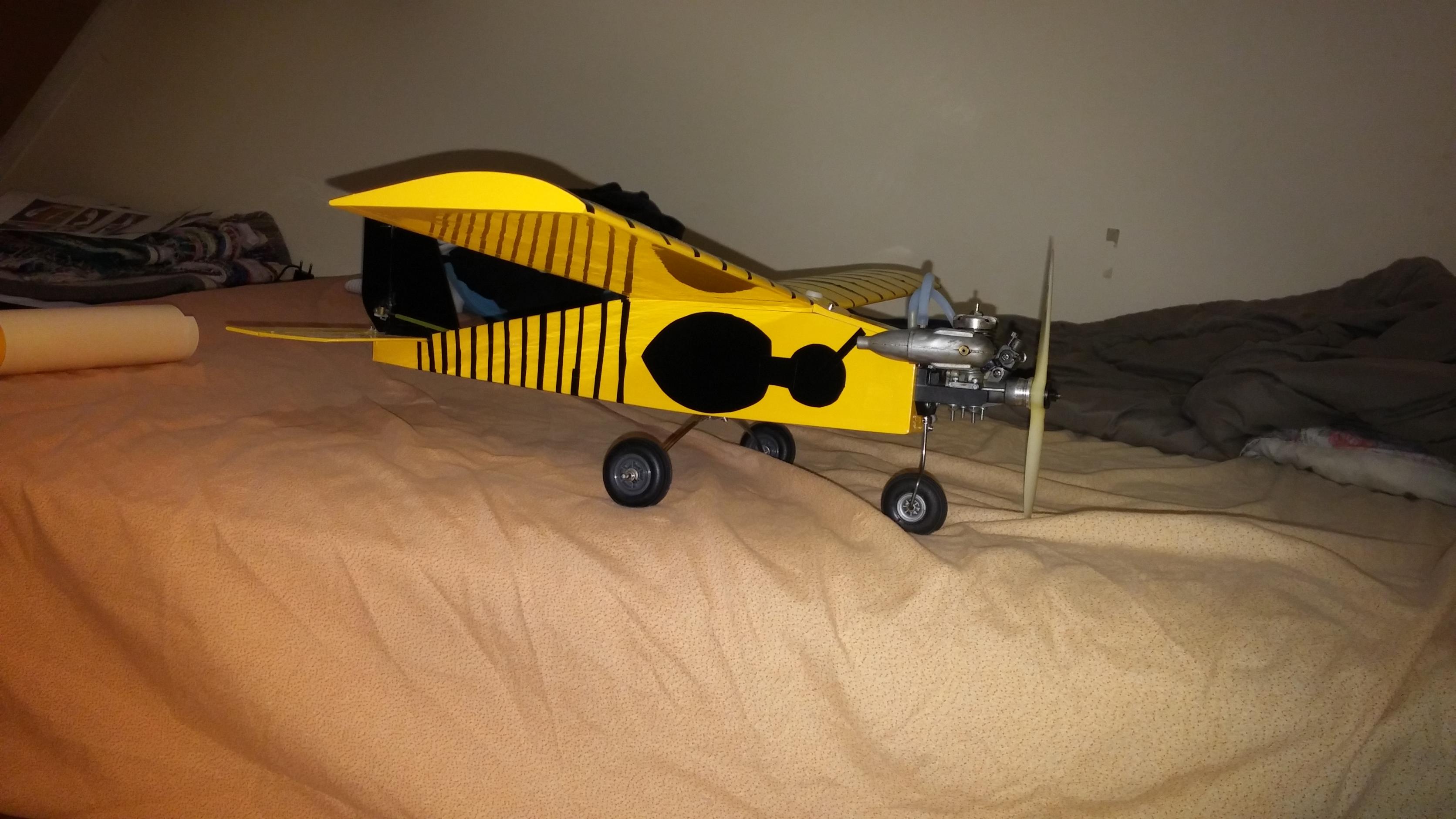

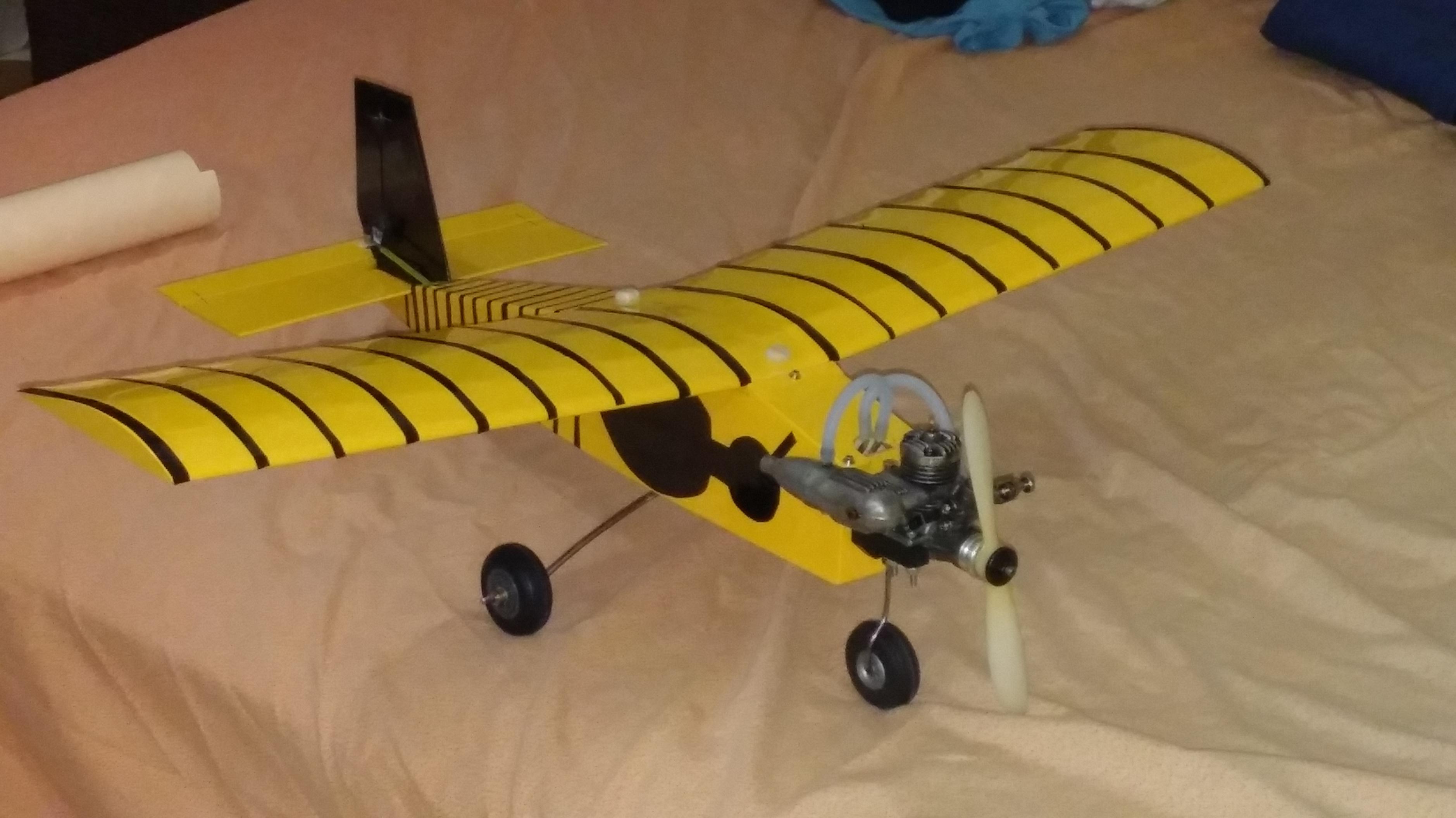

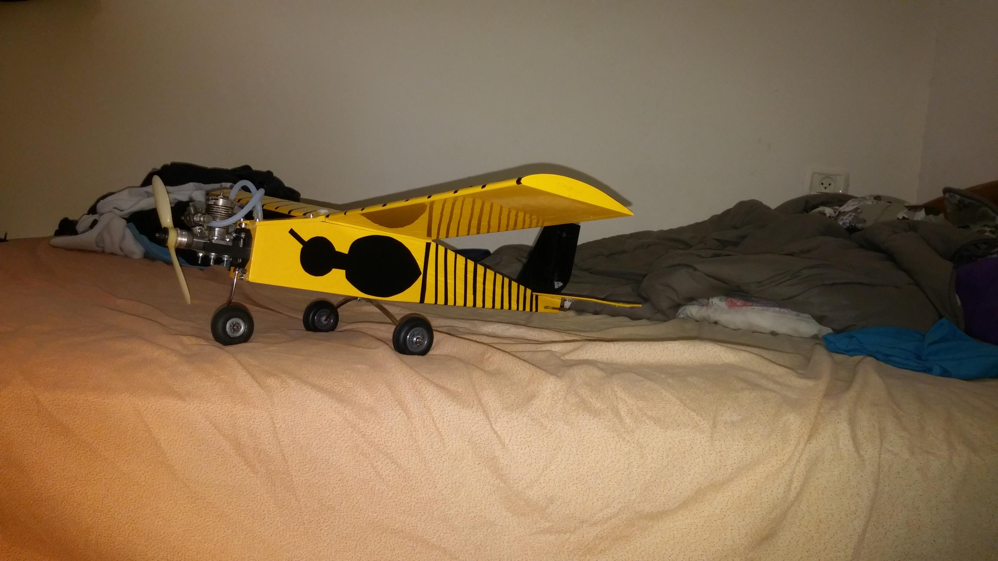

    מוכן...
    משקל 600 גרם..

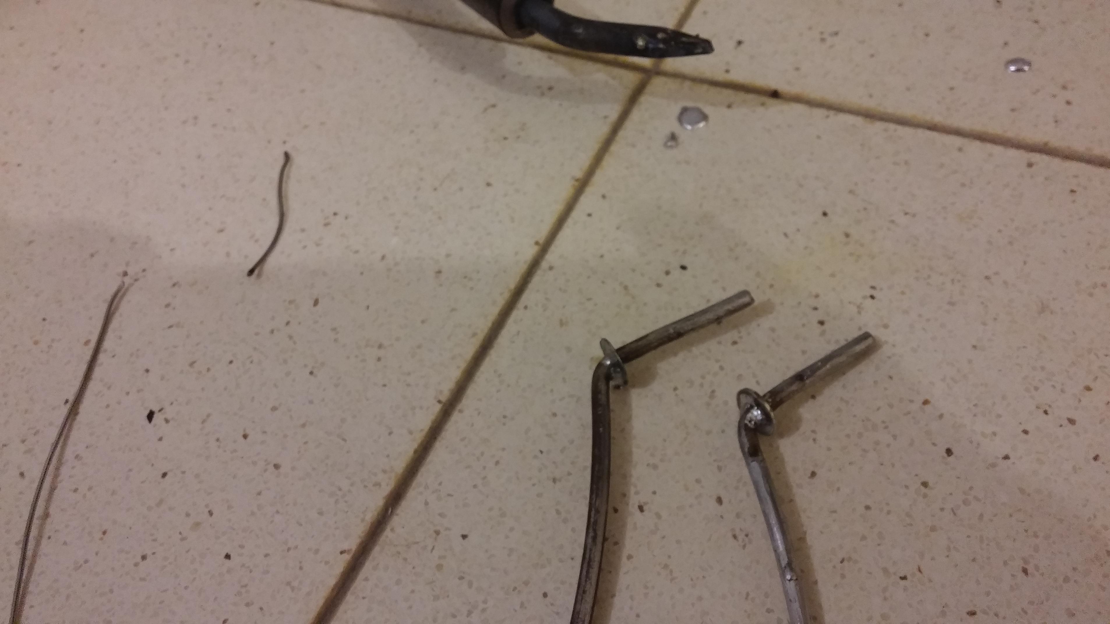

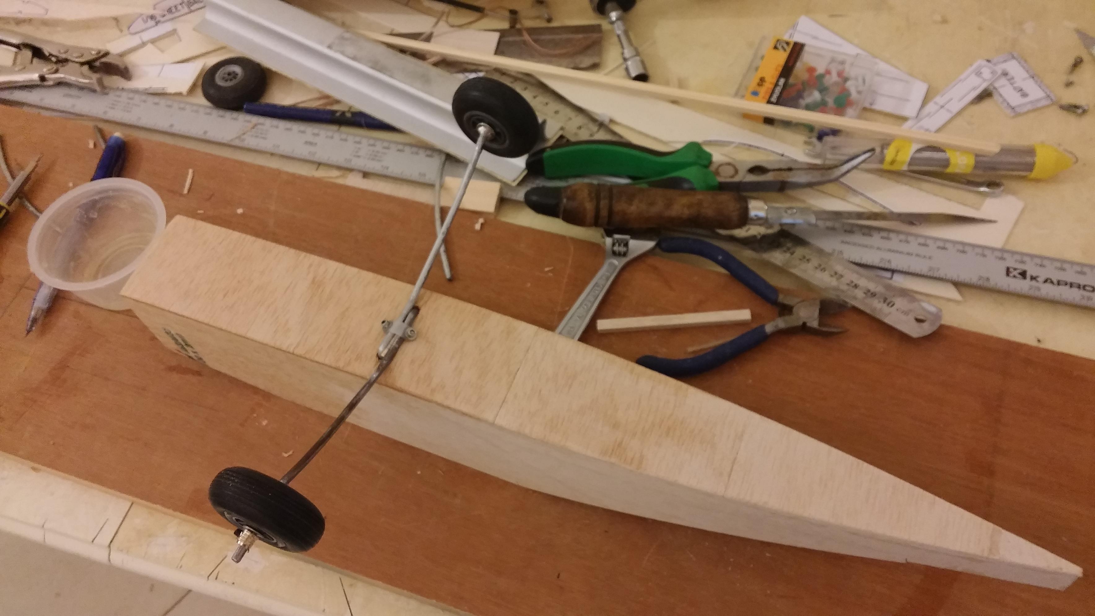

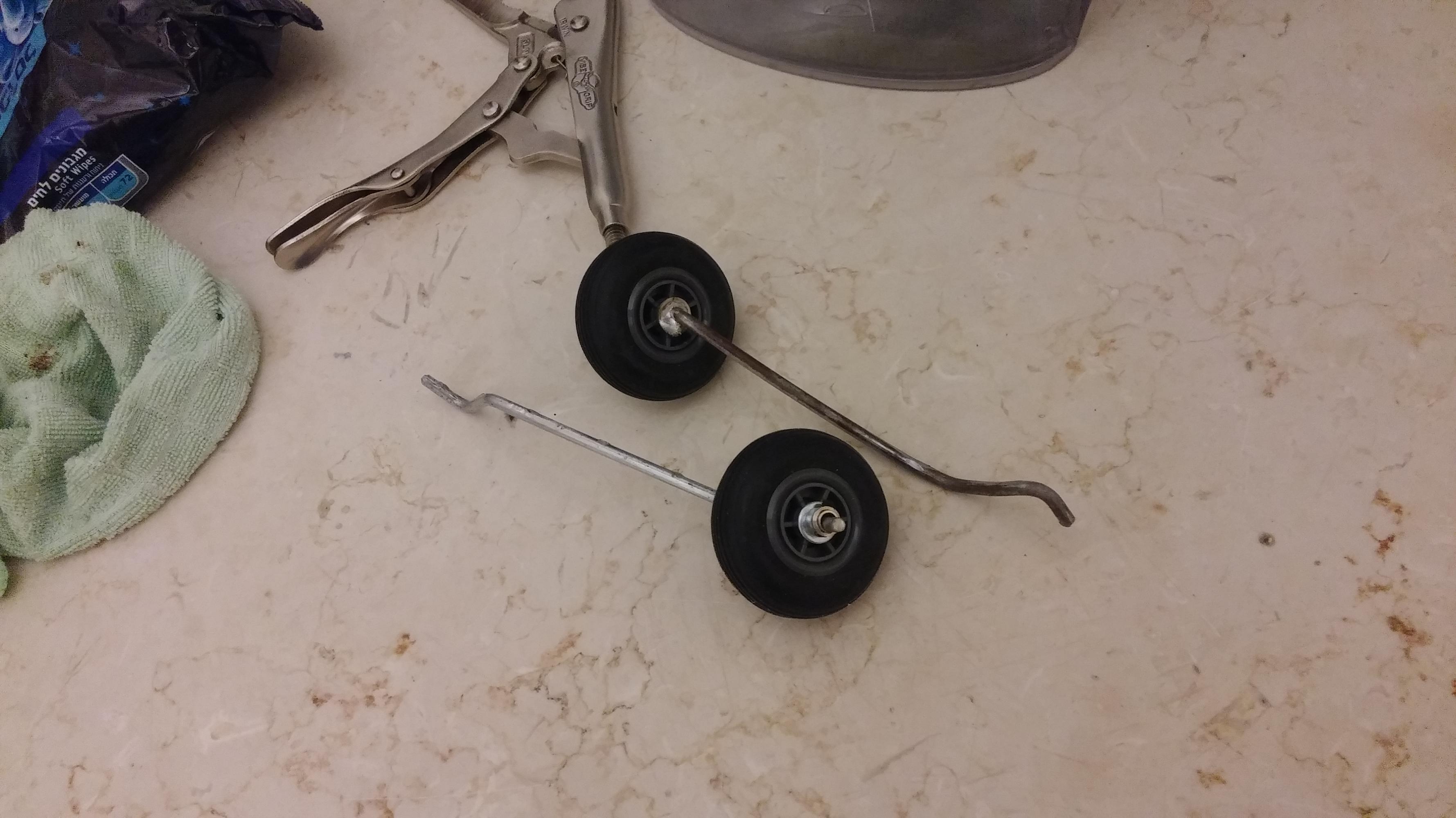

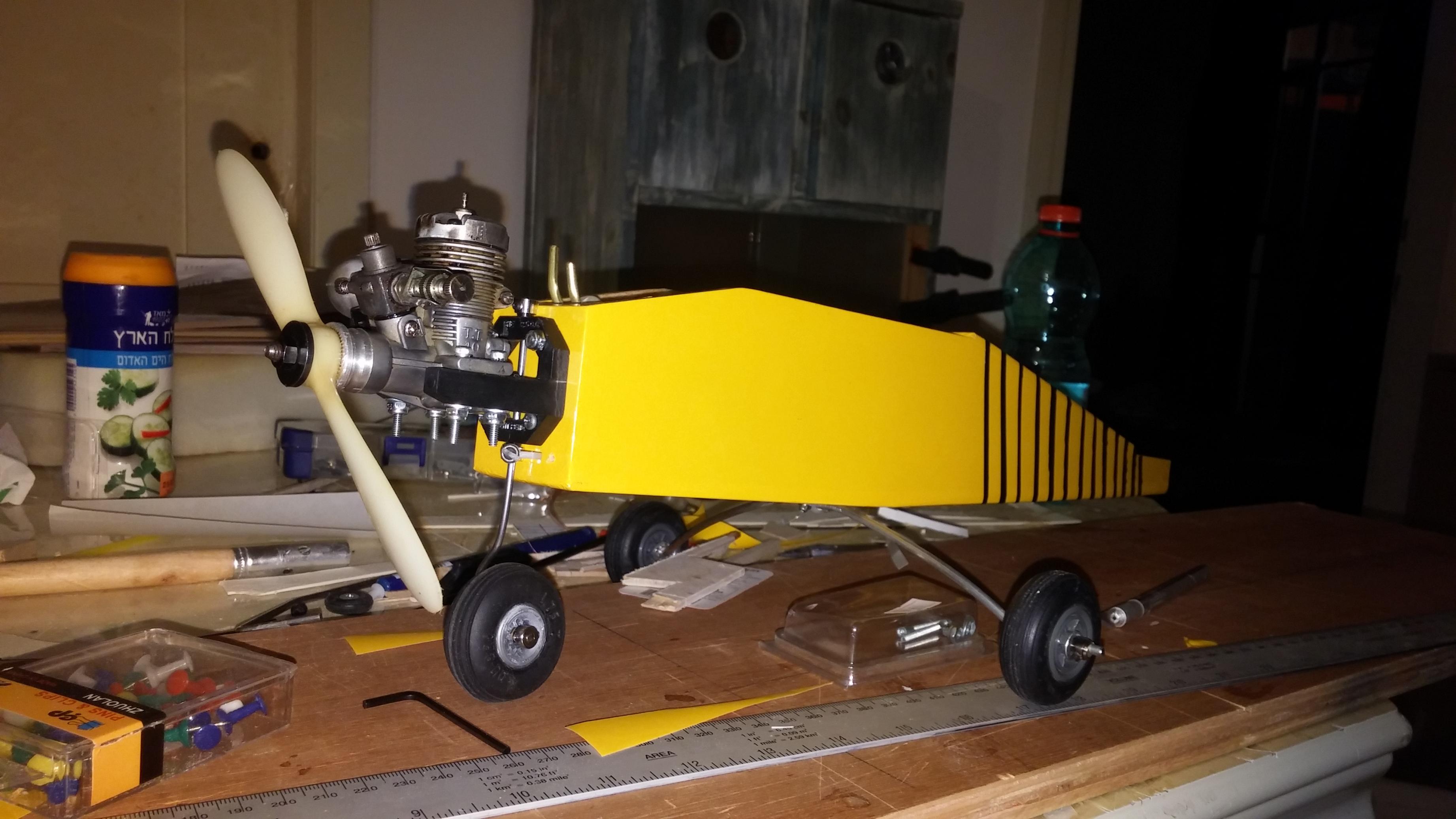

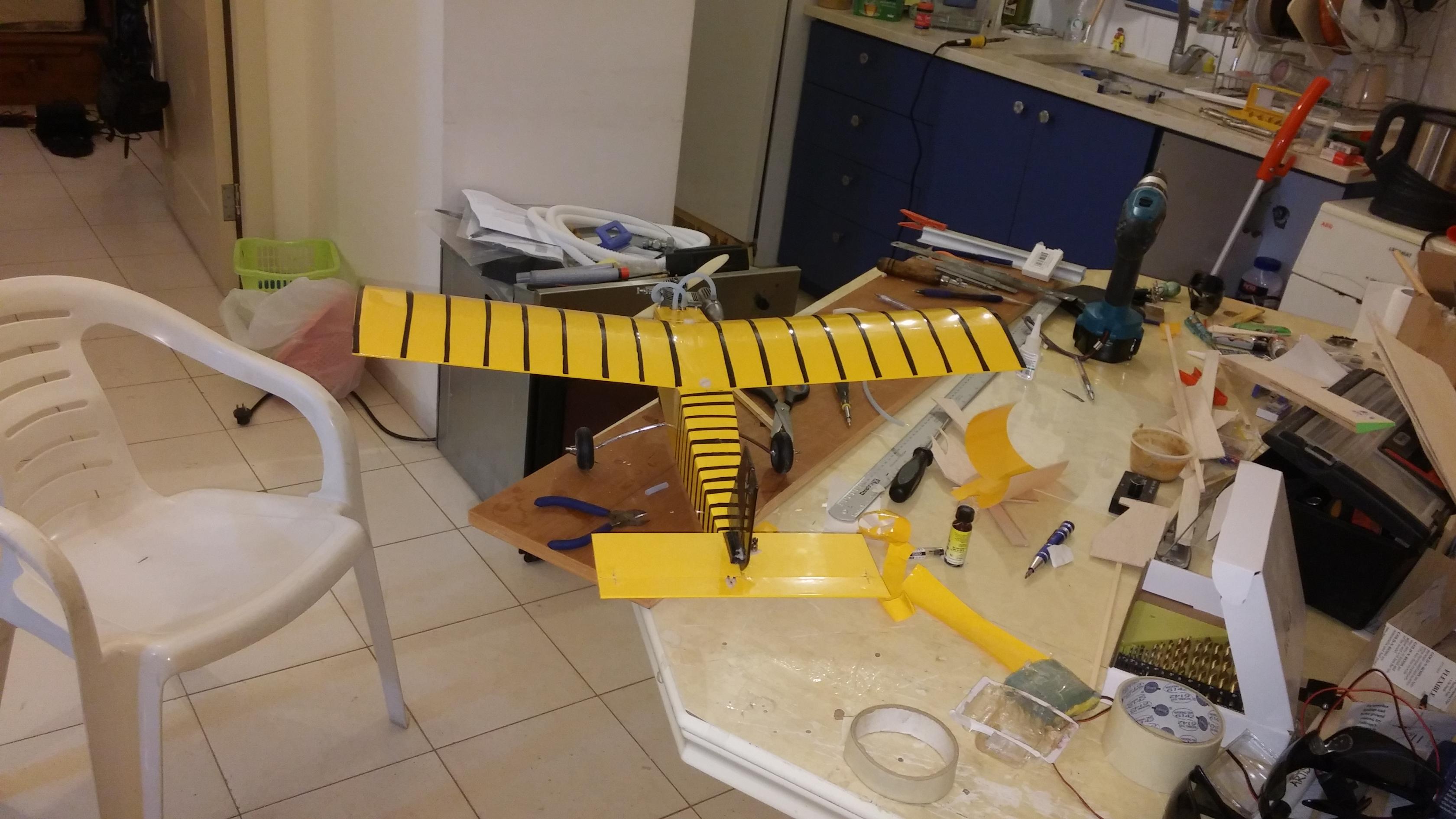

    את כני הנסע הראשיים הכנתי ממסגרת של רשת מנגל..
    עכשיו החלפתי במוט פלדה שמתאים למשימה..
