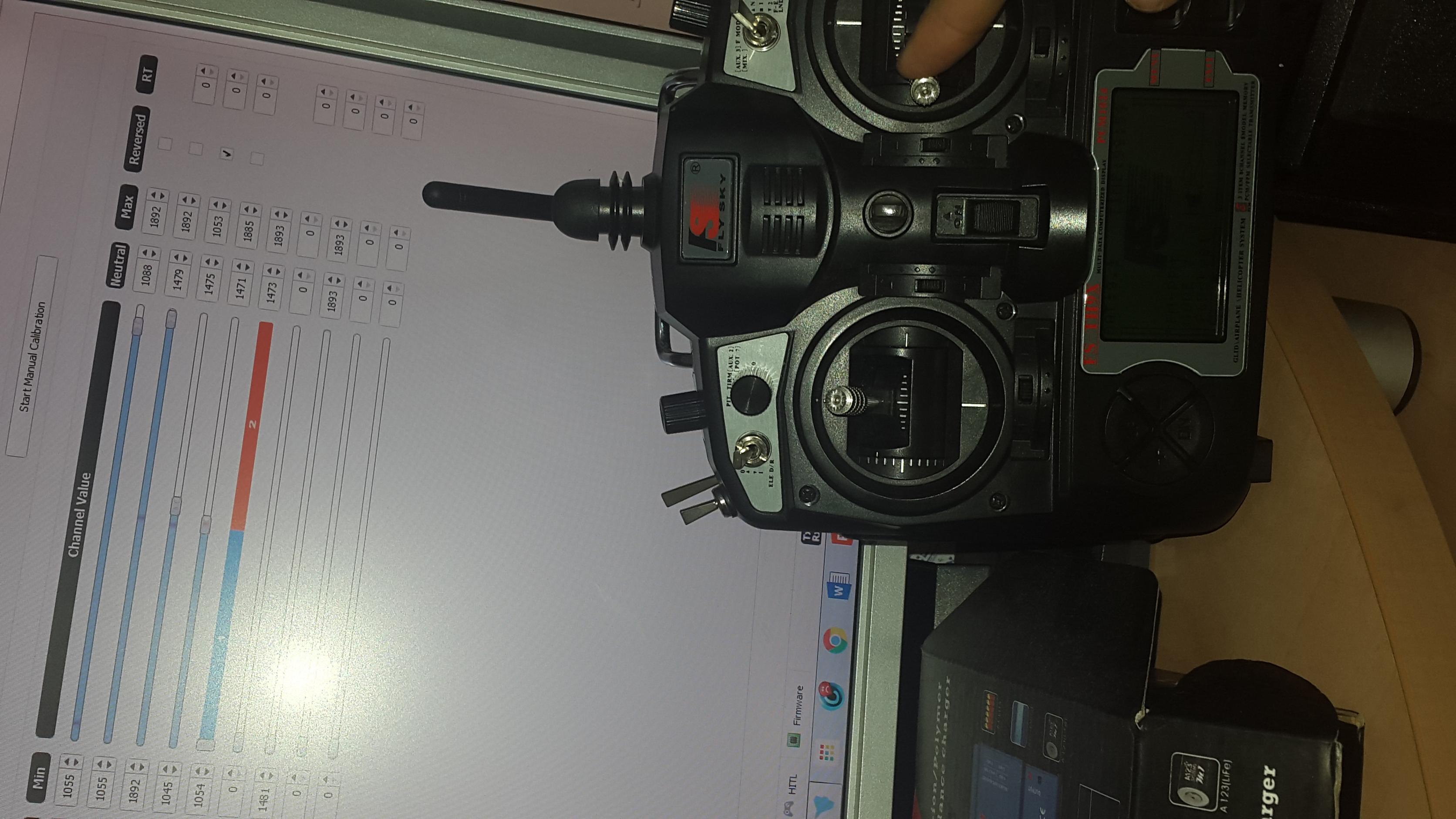

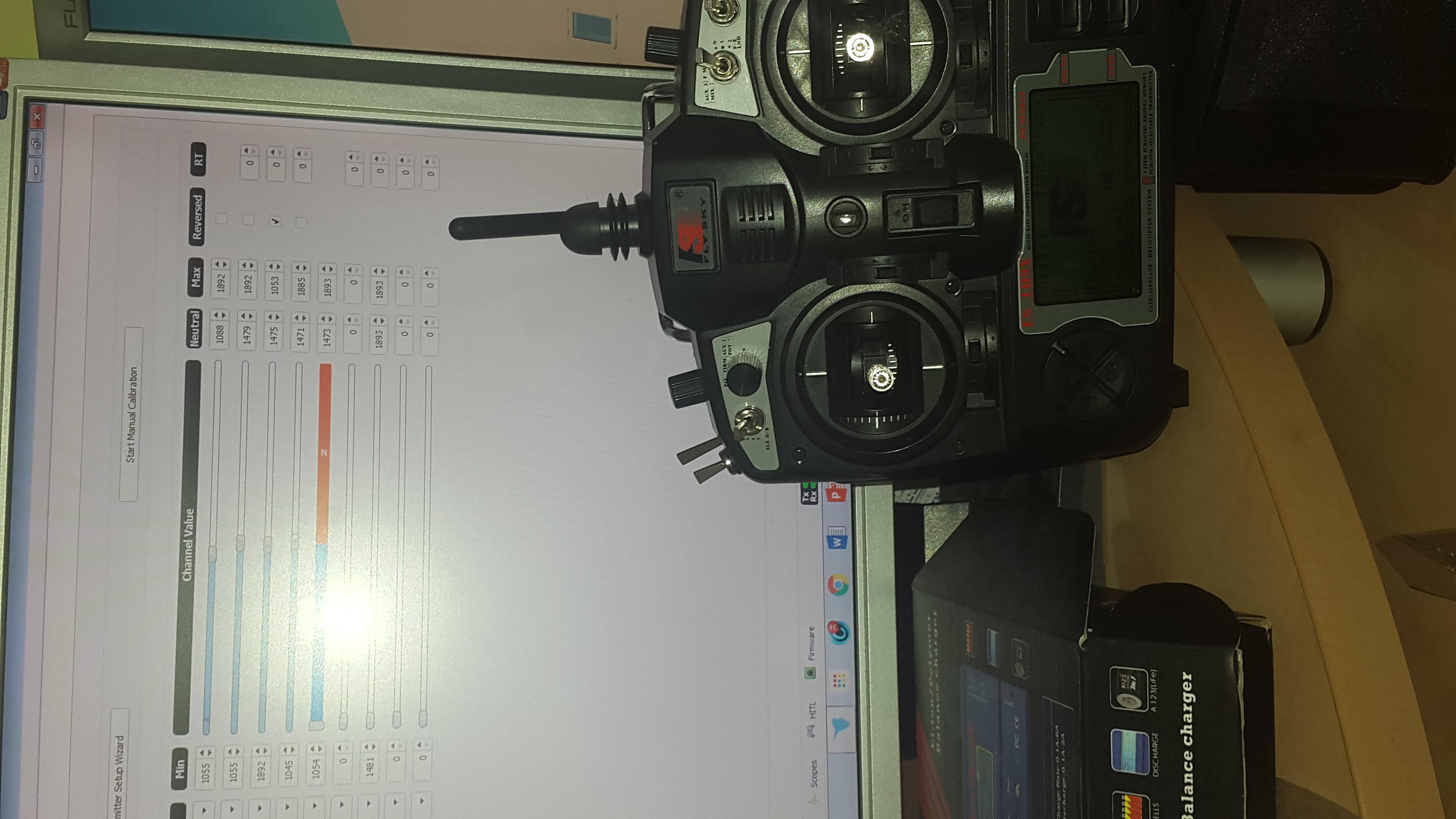

    היי לכולם . אני עושה את זה מסודר עם תמונות
    אסביר תחילה בקצרה . עשיתי את כל השלבים ראיתי מלא סרטונים ולא עובד לי הרחפן . כרטיס cc3d בתוכנה השלט עובד מזיז דברים . אבל שאני בא לבצע את זה על רטוב כמו שאומרים כלום לא קורה אני מעלה את הסטיקר וכלום לא קורה . ראיתי מדריך איך לדרוך את הבקרים עשיתי את זה עדיין שום דבר לא עובד . בבקשה עזרה
ID:	136287 פה כל במצב אפס
ID:	136288 פה הסיטקר למעלה ורואים בתוכנה שזה מגיב בצורה חיובית
ID:	136289 פה הטיקר הזזתי אותו לצד . ורואים בתוכנה שזה מגיב גם בצורה חיובית

    תעלה תמונות של מסך Flight modes, ושל מסך Arming
    Oct 2015
    268
    ברירת מחדל תגובה: מה אני עושה לא בסדר ?
    Sent from my SM-G850F using Tapatalk
    Oct 2014
    Hod HaSharon, Israel
    594
    98
    הודה 229 פעמים ב 132 הודעות
    בתמונה של הarming, תשנה מalways disarmed ל yaw right.
    זו הייתה הבעיה,
    אחרי השינוי, כדי לחמש את הרחפן תזיז את הסטיק השמאלי ימינה (כשהמצערת עד הסוף למטה) לכמה שניות.
    כדי לבטל חימוש פשוט תזיז את הסטיק לכיוון ההפוך.
