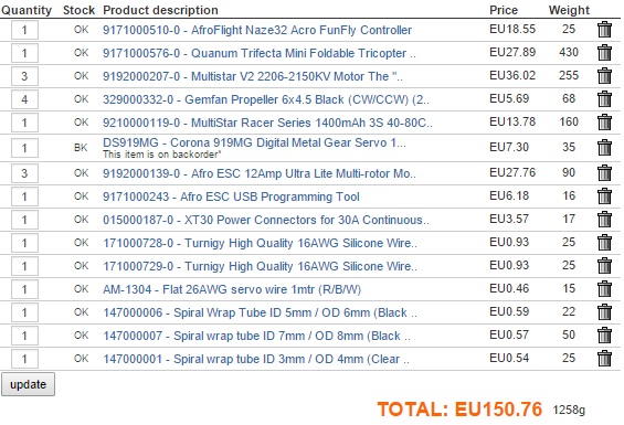

    העגלה שלי בנתיים (זכרו שאני רוצה להחליף את הסרבו):
    מה שכחתי(חוץ ממטען שלט)
    לפי מה שהבנתי מומלץ להשתמש בדבק גם,המלצות?

    לא יודע איך אנשים ממליצים לך פה שטויות בכזה ביטחון! בקר 12אמפר ממש לא מתאים למנוע הזה עם פרופ 6045.. הצריכה היא 17 אמפר, ולא 10אמפר כמו שאיזה חלמאי כתב מעלי. הנה thrust test.
    כן, זה יכול לעבוד ובלה בלה בלה שמעון מטיס עם זה ודפנה לא נשרף לה. אבל שורה תחתונה, זה לא עובד לפי המפרט של הרכיב ורק טיפשים יתעקשו להוכיח שמה שכתוב על הדף לא חל על הכישרון הבלתי נגמר שלהם..!
    בנוסף, אלה בקרים עם bootloader של simonk. אם תשתמש בבקרים עם bootloader של blheli תוכל לצרוב אותם דרך הnaze32, ולהחליף להם את כיוון הסיבוב בקלות בסוף הבנייה. איזה בקרים? יש FVT littlebee 20A או DYS XM20A או RG20...
    לעניין הסוללה, אין לך מה להתחיל ב3S. אין מספיק כוח, יצא לך רחפן עייף ורדום. גם אם תהנה ממנו בהתחלה, אחרי חודש חודשים תרצה יותר כוח. אני בדעה שאין מה להתחיל עם 3S ואז לעבור ל4S. ה12 סוללות 3S שיושבות אצלי זרוקות בבית הם הוכחה לכך... אין שום בעייה להתחיל עם 4S, אבל כן יש בעייה להתקדם על 3S. אז למה להתחיל מראש עם משהו שיגביל אותך בעתיד הקרוב? סוללות תוכל לקנות אצל אדי, בחור ישראל מפתח תקווה, יחסוך לך מחירי משלוח מופקעים מהוביקינג..
    לעניין המנועים, הם לא טובים. הם זולים. איך להם כח. לא כל המנועים 2100KV הם אותו דבר. קח לדוגמא את הcobra 2204 1960KV, עם סוללה 3S ופרופ 6045 הם מיצרים 730 גרם עילוי, שזה 100 גרם יותר ממנוע שהוא יותר "גדול" (הביסט האלה שבחרת). יש גם מנועי COBRA 2205 ו2206.
    עכשיו, אני מאוד ממליץ לך ללכת על רחפן עם 4 מנועים. מהסיבה הפשוטה שהYAW בטריקופטר מאוד שונה מקואדקופטר. מעבר לעובדה שיקח לך המון זמן לכייל את הPID של הYAW (בהנחה שאתה כבר יודע לכוון PID ובהנחה שבכלל תצליח לכוון את הPID בYAW [זה שילוב של PID במנוע וPID בסרבו, בהצלחה]), התגובה לא תהיה טובה. הYAW מאוד "שט" ורחוק מאוד מתחושת ה"locked in" שיש בקוואדקופטר, זה חיסרון מאוד גדול (במיוחד במעבר בשערים ודגלים)
