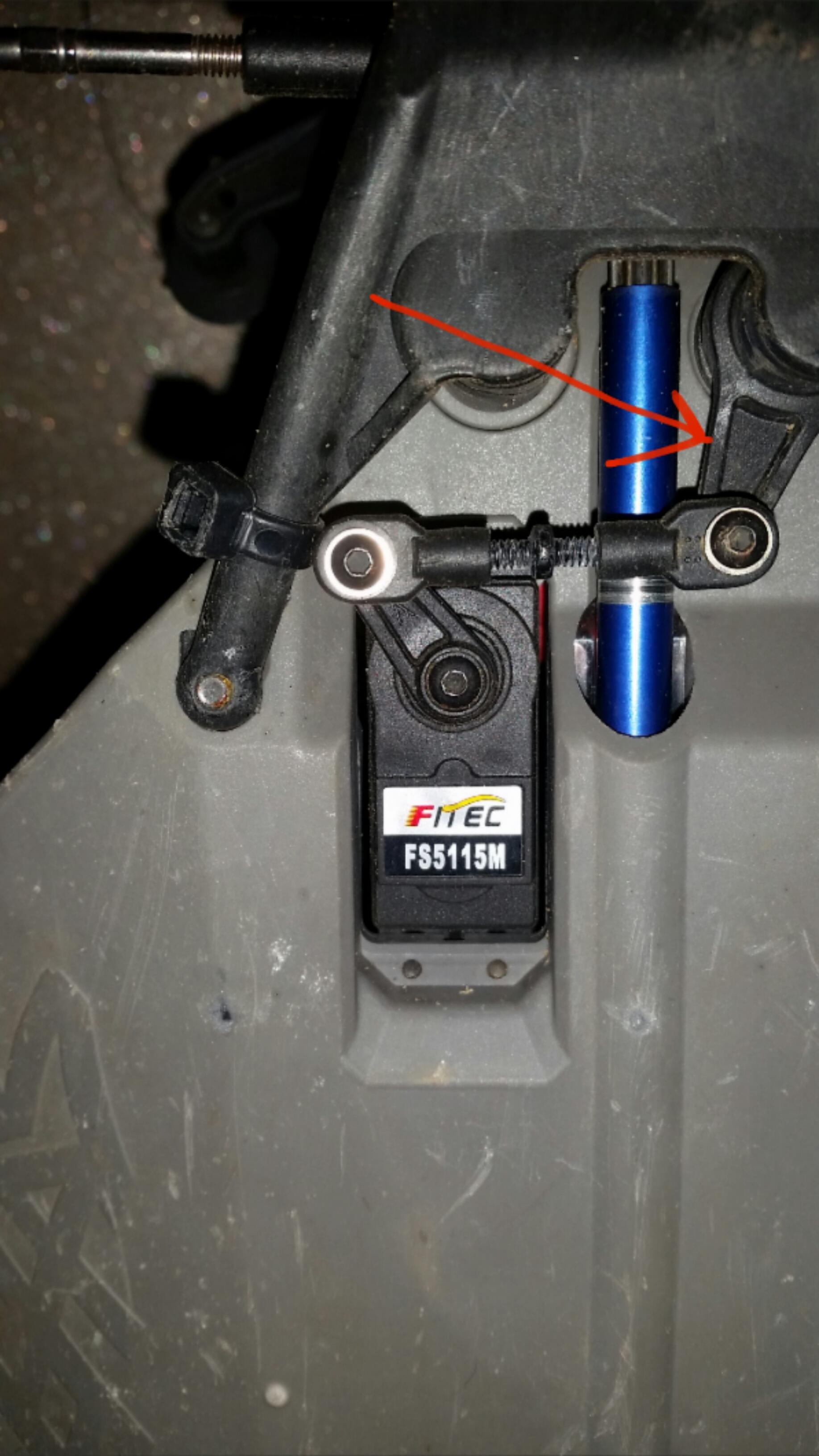

    זה הסרוו אתה רואה גם את האזיקון ששמתי על הזרוע של השלדה כדי להגביל את המהלך שהזרועה לא תיגע בדרייבשאפט
    דרך אגב הציר של הסרוו הוא ממתכת לא פלסטיק

    הסרוו בסדר מבחינת נתונים
    אבל ההתקנה שלו בעייתית...ייתכן ומידות הסרוו שונות מהסרוו המקורי
    כתוצאה מכך המוט המשושה והזרוע יושבים קרוב יותר לשילדה וזה הגורם לפגיעה בדרייב שאפט.
    ניתן לפתור את זה ע"י שייבה או 2 אשר ישבו בין המוט המקשר לזרוע הסרוו ניתן לשים זוג שייבות זהות גם בקצה השני הרחוק מהסרוו
    השייבות ירחיקו במ"מ או שניים את הזרוע והמוט מהדייב שאפט וכך תיפטר הבעיה
    צריך לוודא שהבורג האוחז את המוט המקשר מספיק ארוך כדי להכיל את השיבות שעילהן דיברתי וגם לאחוז בזרועות בצורה מספיק טובה.

    לגבי הסרוו הבעיה של השפשוף היתה גם עם הסרוו המקורי מההתחלה הבעיה זה לא המוט אלה הזרוע (סימנתי אותה באדום) השאלה אם יש אפשרות לכוון את הסרוו או רק לאפס את ההיגוי יותר שמאלה ואז להוזיז את הזרוע איזה שן אחת שההגה לכיוון הזה יגמר יותר מוקדם

    אני מאמין לך שזו הזרוע אבל מתקשה לראות איך הזרוע מגיעה לסימני השיפשוף על הדרי שאפט.
    בעיקרון, מה שתארת אפשרי בהחלט.
    בתגובה הראשונה למעלה יש תרגום הוראות ההפעלה של השלט שלך...
    תכנס לקישור הבא:http://www.efly.co.il/forums/showthread.php?t=57798
    תוריד את המדריך שבקישור העליון ותקרא אותו.
    כעיקרון, תתחיל מלהזיז שן בסרוו ואז תנסה עם הקיזוז...
    ייתכן ותצתרך לשחק גם עם המוט הברגה
    שים לב שבמוט הברגה הזה יש שתי הברגות עם כיוונים הפוכים: כשאתה מסובב את המשושה לכיוון אחד פלסטיקים מתרחקים אחד מהשני...ומתקרבים כשאתה מסובב לכיוון השני.

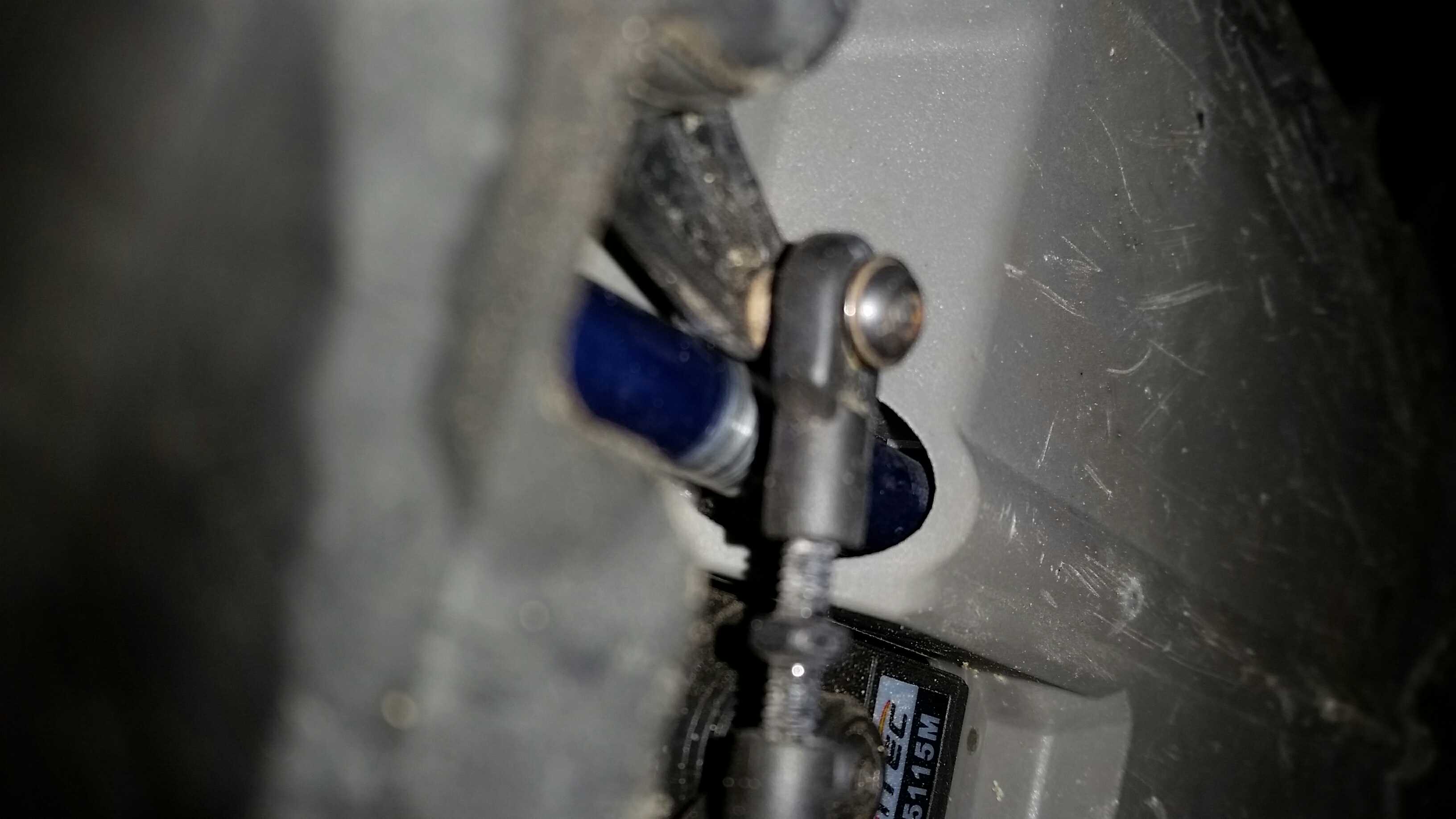

    אני ישלח לך תמונה של הזרועה איך היא קרובה למוט היא אפילו התחילה להשתפשף עד שעליתי על זה

    אבל מה לקחתי את האוטו לאחת החנויות המוכרות לבדיקה (אני מכיר את בעל החנות) הוא בטעות חיבר את הקונקטור של הסוללה הפוך היה זץ קטן ואז ישר אמרתי לו זה הפוך ומאז הוא לא נדלק יותר כנראה שרף אותו ולא רציתי להיכנס איתו לקטנות הוא עזר לי בכמה דברים
    בעקרון הסרוו אמור להגיע לסטופר הפנימי שלו ושלא משהו חיצוני יגביל אותו ?Click image for larger version.

    נראה לי שהפתרון הטוב ביותר הוא להגדיר את ה-End Points (הגבלה או צימצום של היגוי לכל כיוון) של ההיגוי בשלט.

    התמונה המחישה את הנקודה...
    ניסיון נוסף עם הקישור:
    אתה צריך להתעסק עם קיזוז+ הזזת שן בסרוו
    לאחר מכן כייון עדין של ה End Points [נקודת סיום תנועה של הסרוו]
    120 ש"ח זה לא מחיר גרוע...
    תסיע ככה עד שיתפגר ותקנה משהוא רציני.
