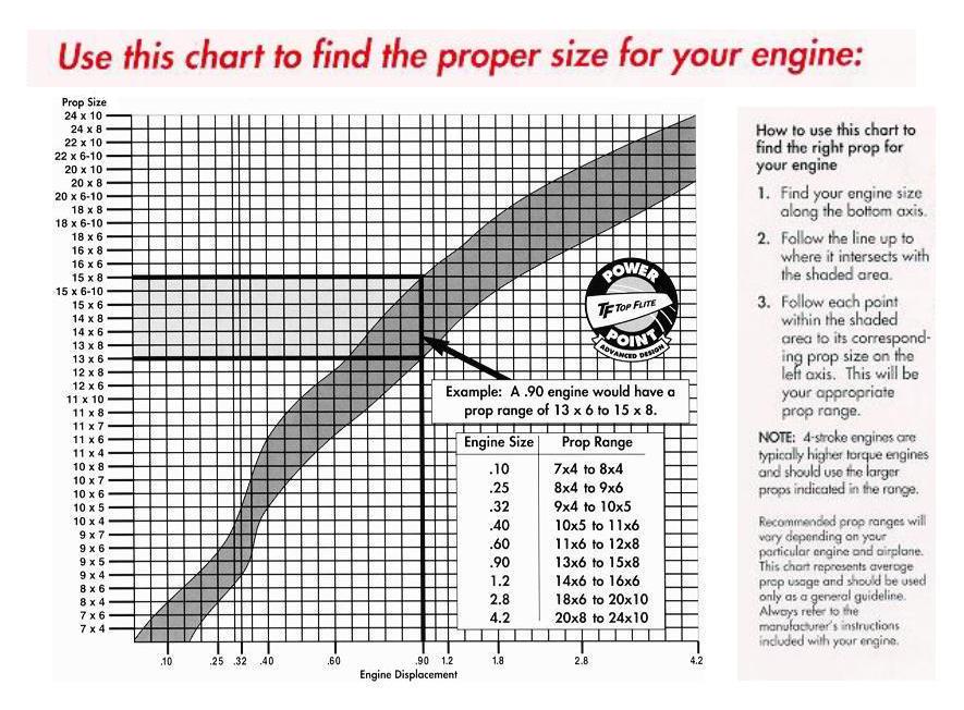

    מסכים בהחלט למה שכתב Boogle.
    בנוסף מצורף גרף התאמה בין מנועים לפרופלורים.
    שים לב ש 10X6 נמצא מעט מחוץ לתחום של מנועי 0.46 , אבל זו טבלה כללית של Top Flite ולא ספציפית למנוע מסוים.

    Umbo,
    על הטבלא שצירפת הבעתי את דעתי השלילית מאוד בעבר.
    מבין כל המוצרים שחברתו של סיד אקסלרוד (ז"ל - יהודי יקר) הוציאה אי-פעם, על זו הוא וודאי מתהפך בקברו...
    המדחפים בטבלא ערוכים מלמטה למעלה, על-פי קוטר הולך וגדל ובתוך כל קוטר; על-פי פסיעה הולכת וגדלה...
    עריכה זו ממקמת, למשל, מדחף 11x4 קליל, הרבה מעל 10x8 עתיר-עומס, מה שעלול להתאים את המדחף המציג עומס רב יותר, למנוע... קטן יותר.
    כתוצאה מעריכת הטבלא שלא לפי עומס גדל והולך, כך 'תחום' המדחפים המתאים למנוע בנפח נתון אינו יכול להיות רציף (כפי שמשום מה הוא מוצג בעקומה).
    הטבלא גם אינה כוללת מידות מדחפים רבות הקיימות בשוק. ואילו כללה גם אותם, הייתה מעוותת את התמונה אפילו יותר! אולי זה טוב שאיש לא טרח לעדכן אותה מאז 1976...
    אני מציע להמנע מלהציג את ה-POS הזה, העלול להטעות מתחילים רכים...
